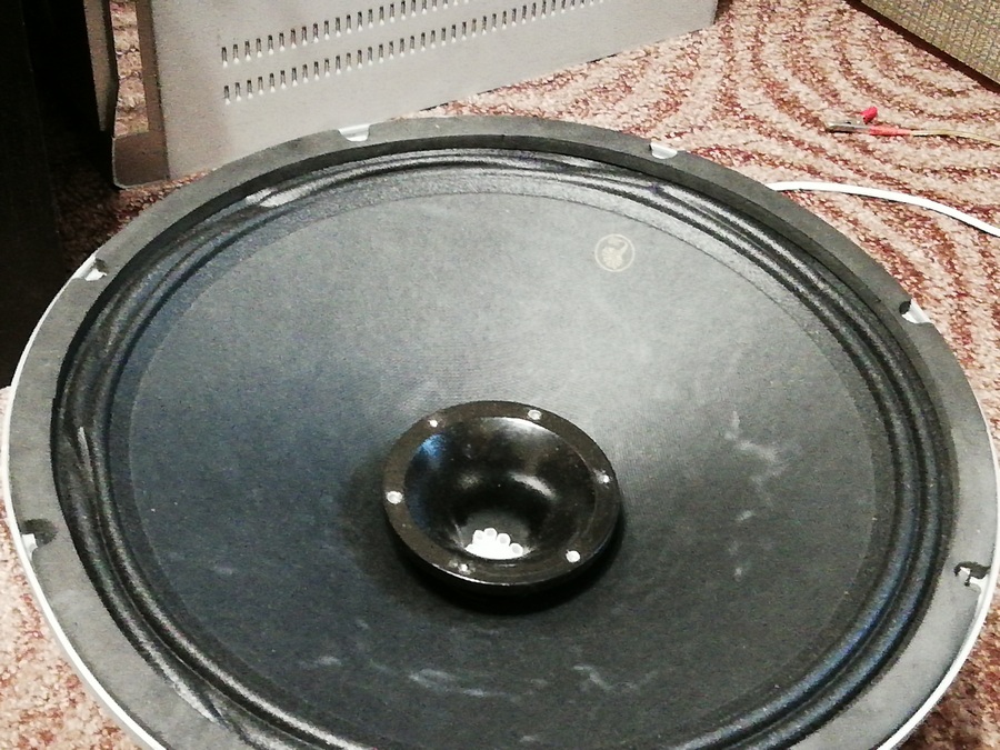

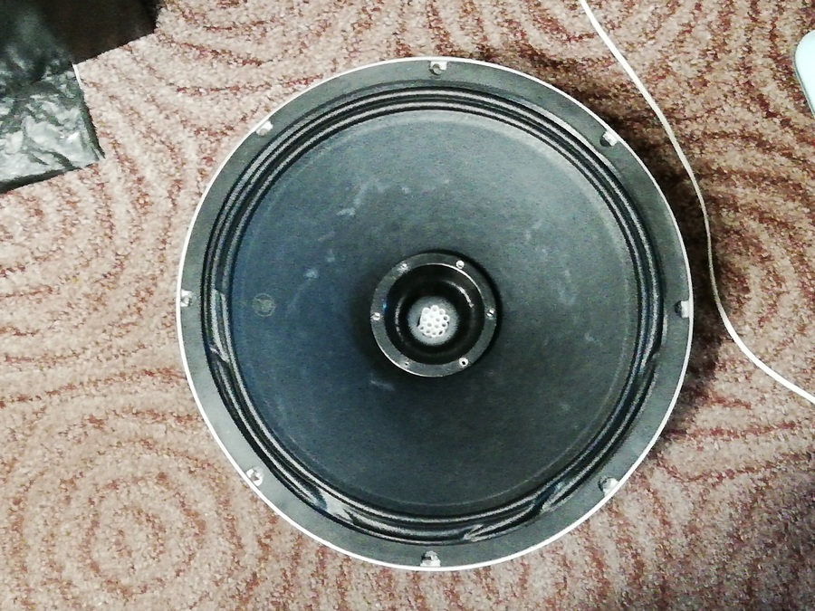

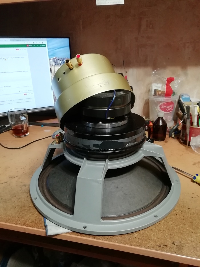

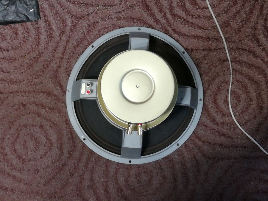

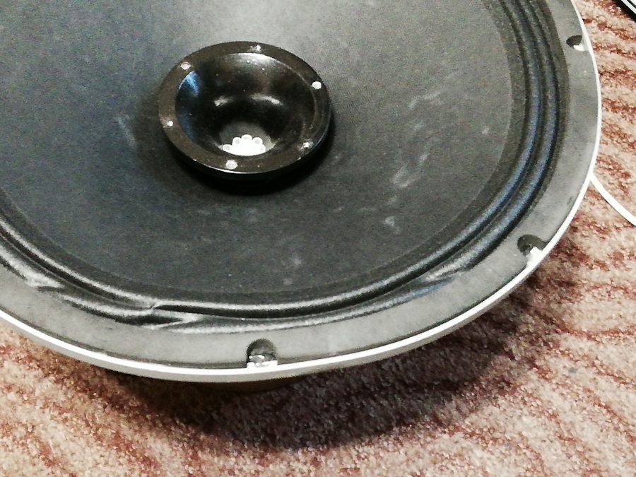

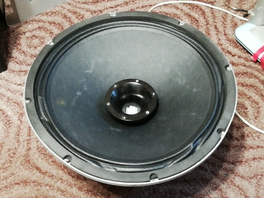

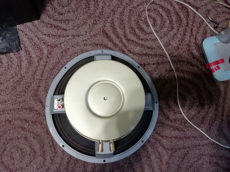

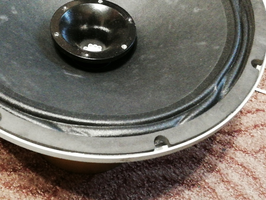

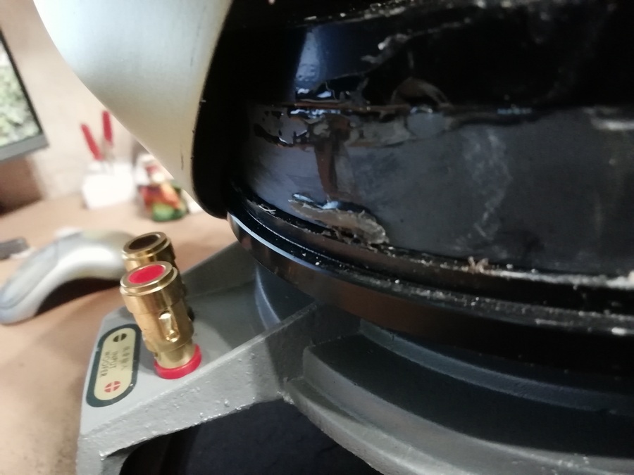

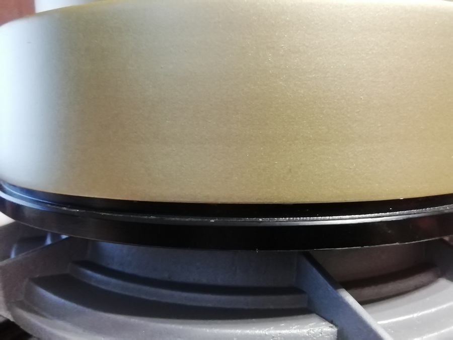

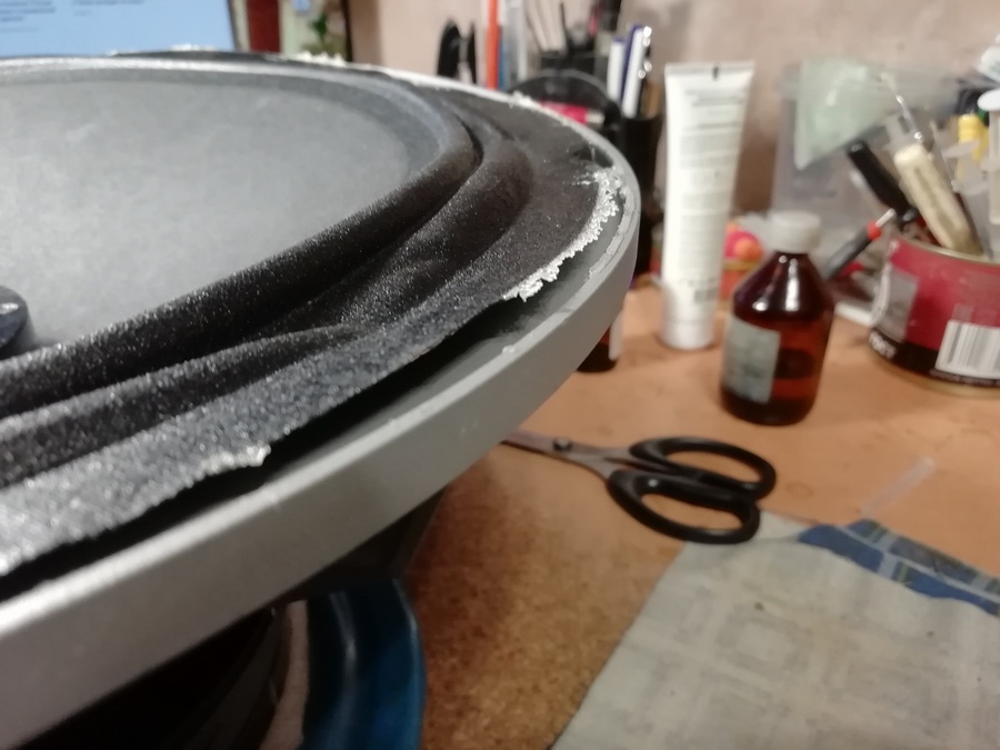

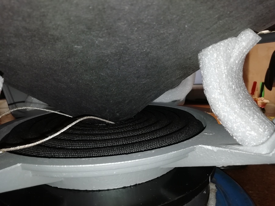

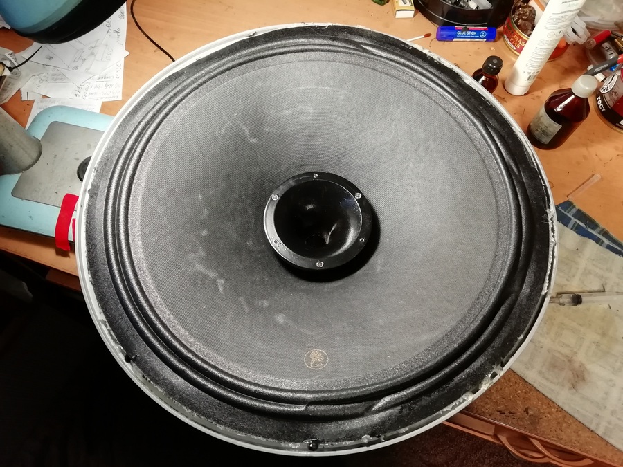

Привезли мне тут намедни 15" коаксиальный динамик из Китая... Название его я так не разглядел. Верней особо не разглядывал. Один из пары динамиков видимо где-то попал под удар. И если долго вглядываться "бездну" этого динамики, то можно увидеть некую "яйцеобразность" корзины по внешнему её диаметру. Где собственно и деформирован подвес
IMG_20250516_202631.jpg IMG_20250516_202640.jpg IMG_20250516_202653.jpg IMG_20250516_202658.jpg IMG_20250516_202658.jpg IMG_20250516_202705.jpgIMG_20250516_202713.jpg IMG_20250516_202721.jpg
Разница между самой узкой и самой широкой её частью после деформации - в районе семи миллиметров. Измерял рулеткой.

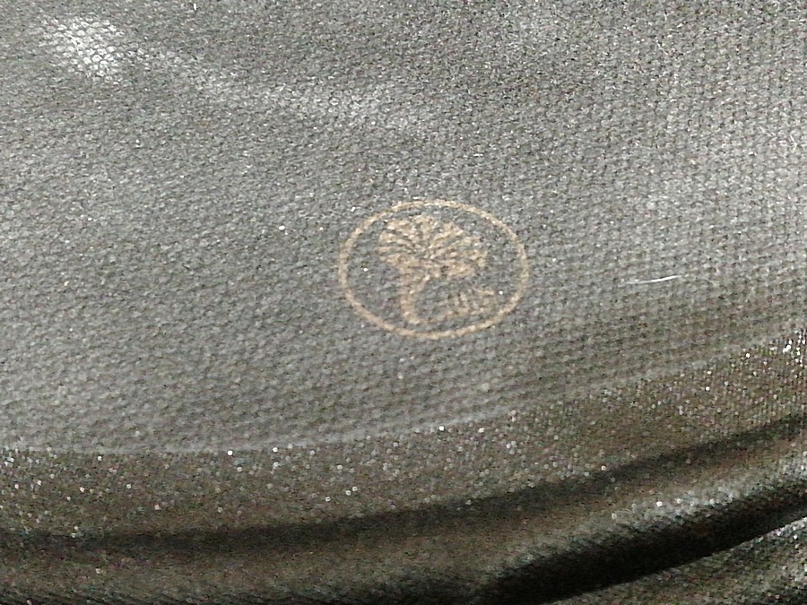

На диффузоре какой-то "фирменный" знак напоминающий Викторовский с собакой и граммофоном

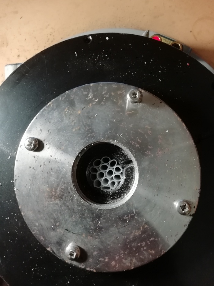

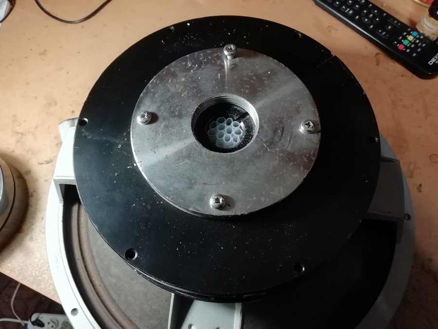

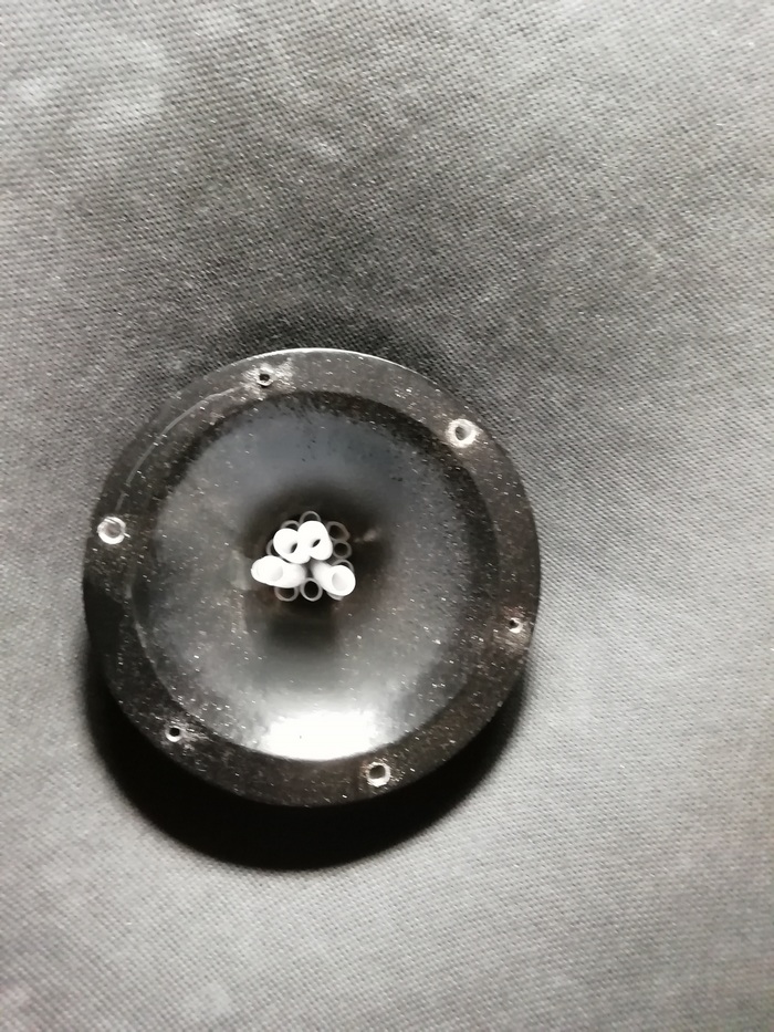

На массивном, алюминиевом рупорке (для ВЧ) расположен ряд отверстия. шесть штук. Видимо для крепления защитной сетки.
Причём разного диаметра и под 120 градусов. Под бОльшими находятся гайки

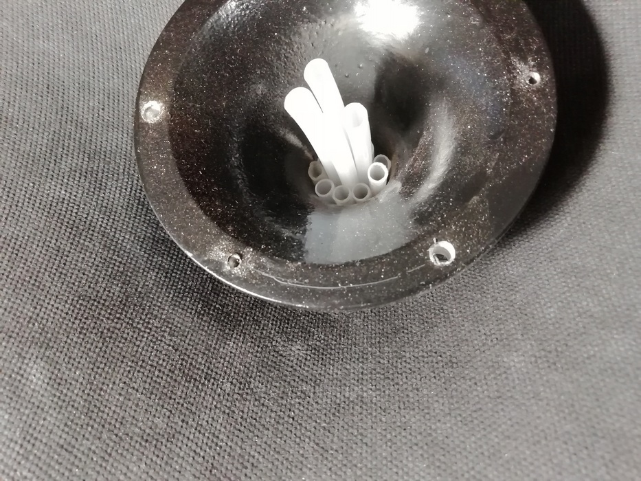

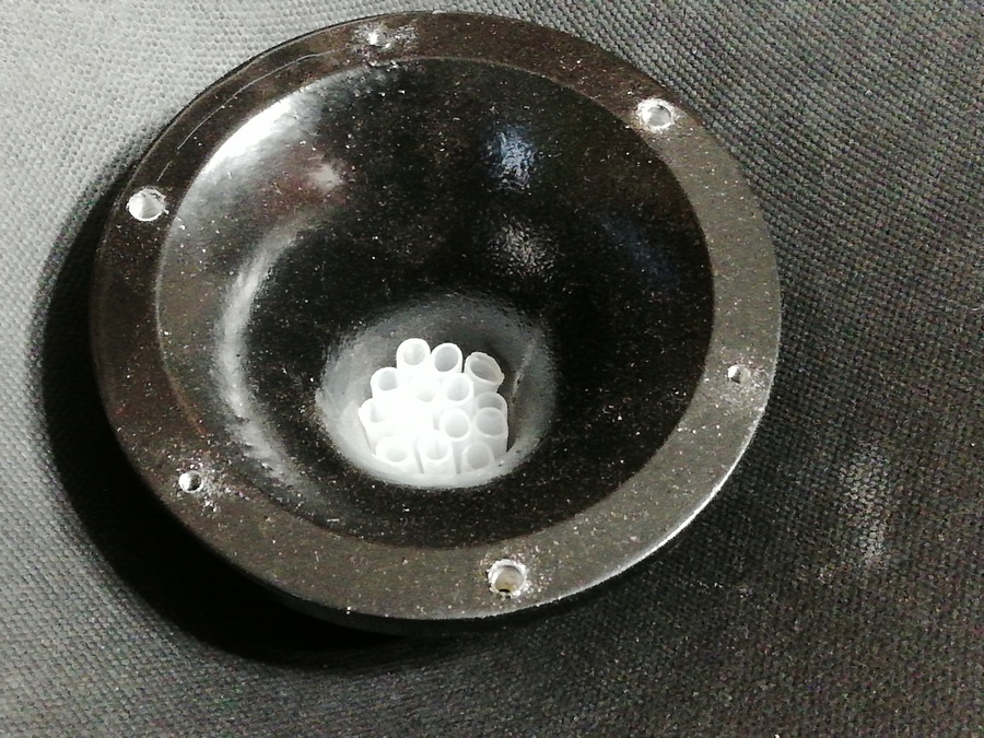

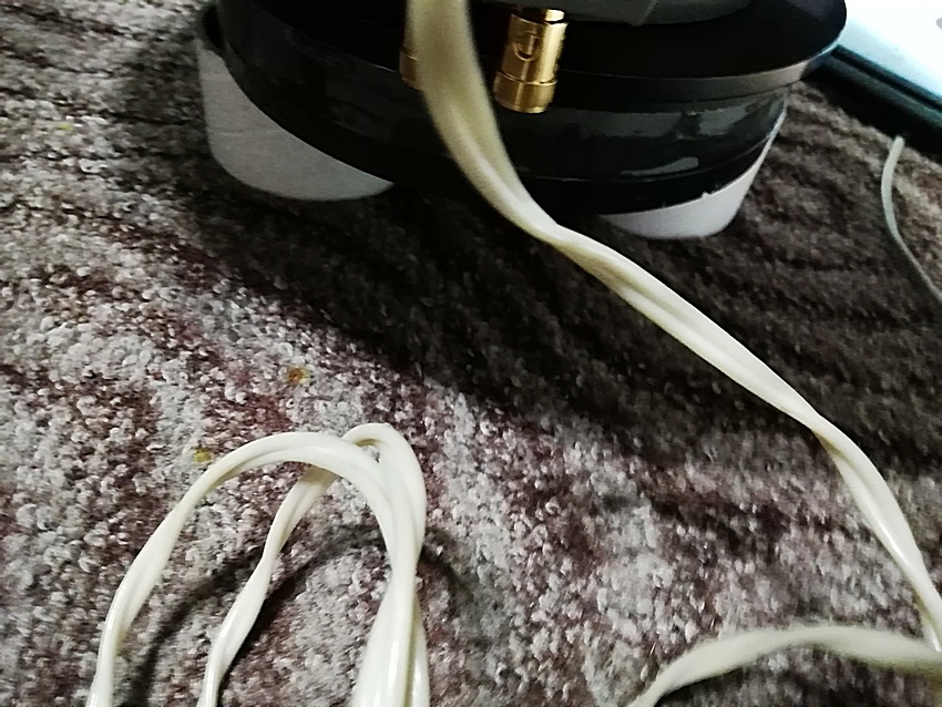

Внутри рупорка, его отверстие, туго забито пластиковыми трубками. Причём нарезаны абы как.
Под колпаком сзади динамика спрятана основная МС и видимо к ней прикручен ВЧ излучатель. Всё как обычно.

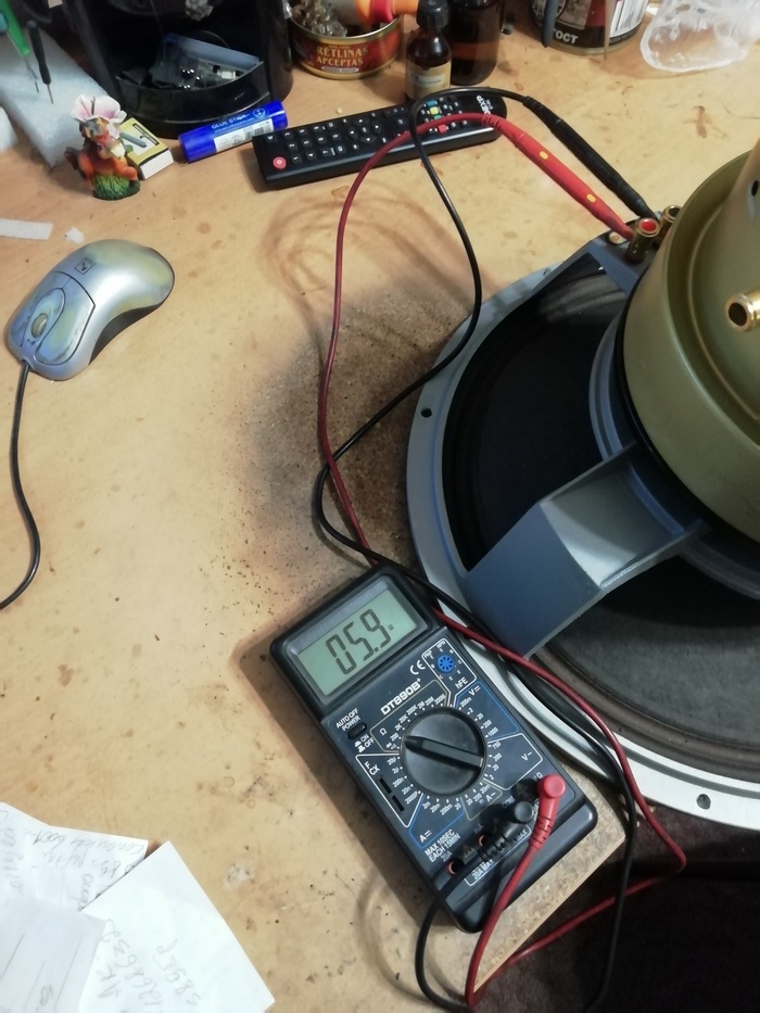

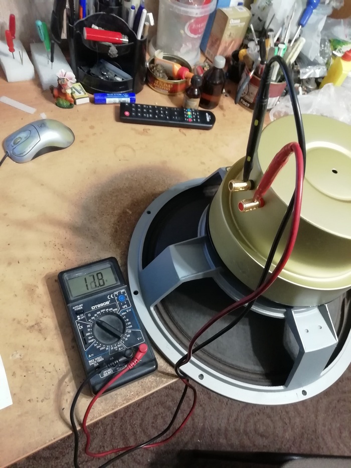

Перед разборкой проверил сопротивление головок. ВЧ скакала по показаниям как сумасшедшая. От 11,6 до 12,8 ом. Что успел выхватить
НЧ -

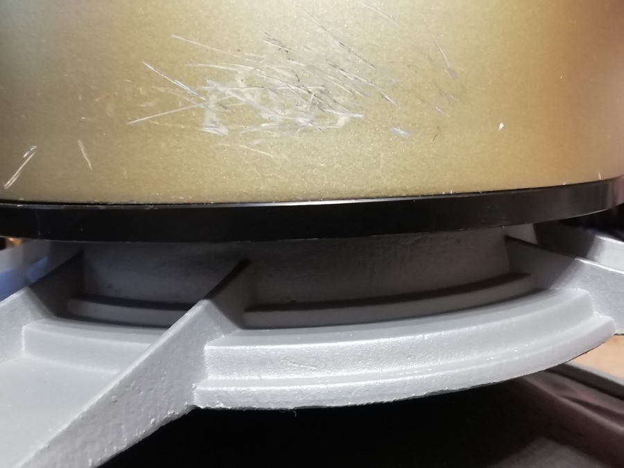

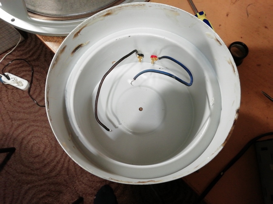

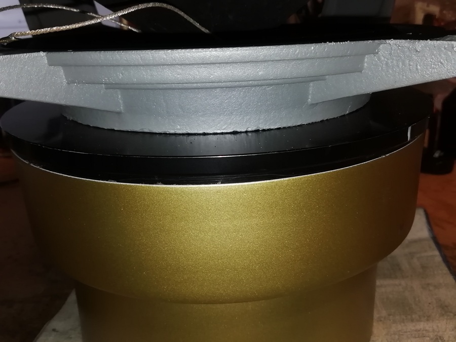

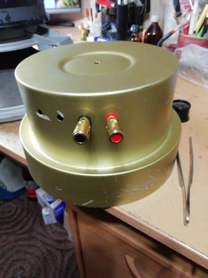

Всё время, пока я разглядывал динамик при гостях, я испытывал шок! Ещё больший когда начал разборку. Крышка, прикрывающая МС обоих динамиков оказалась из чёрного металла, только "сучка крашена"! Магнитится как в последний раз!!!
От удара она слегонца сместилась
Снял её насильно внедряя разноразмерные плоские отвёртки

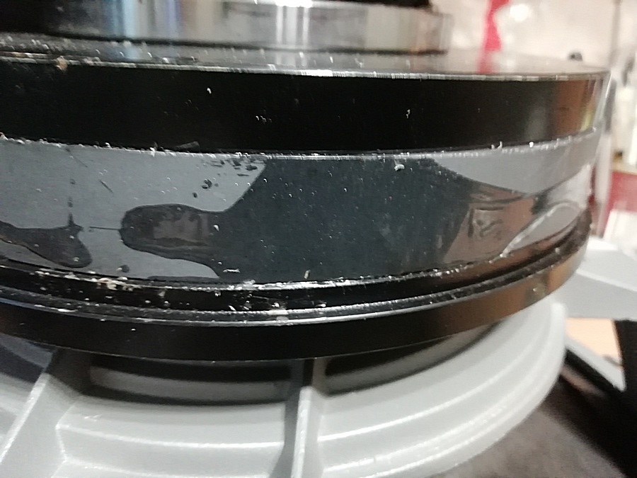

Сидела крышка-чашка в пазу с небольшим слоем какого-то вязкого клея между магнитом МС и самой крышкой

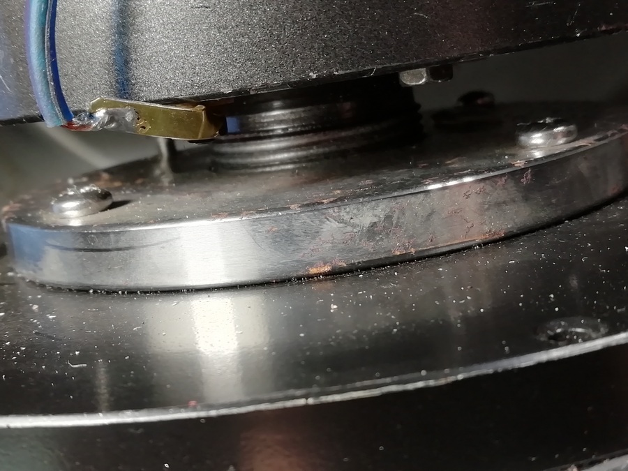

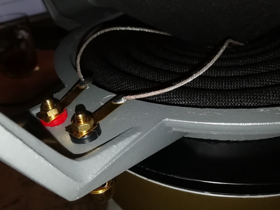

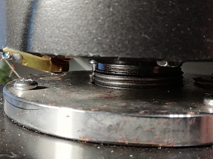

Когда отпаивал концы от ВЧ головки... Один из лепестков крутился, гайка болталась на последних витках, и фактически не имя контакта со входным болтом с обратной стороны которого видимо припаяна катушка ВЧ!
Пищалка на резьбе и оказалась не до конца прикрученной. Работала погремушкой.

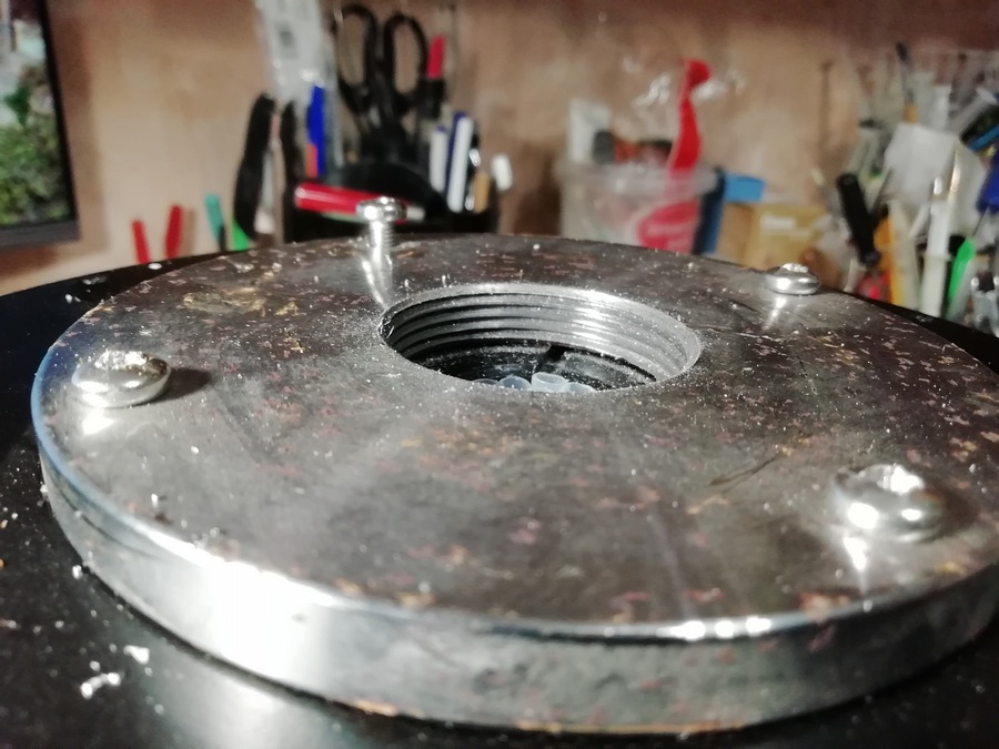

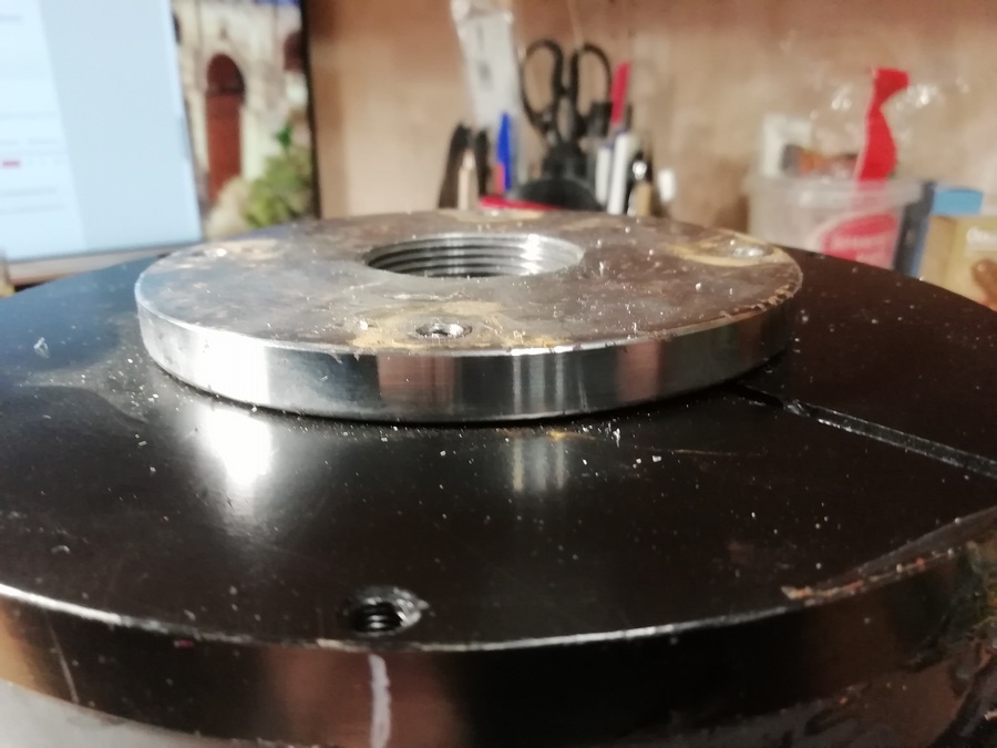

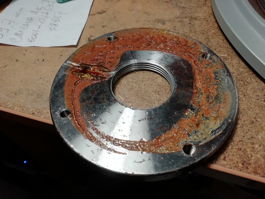

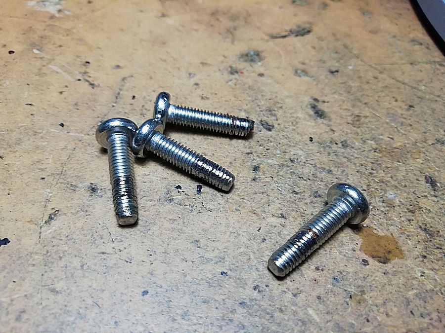

Её крепежный фланец с резьбой прикручен к наружном фланцу основной МС на четыре болта Мх6
Один из болтов торчал как пень среди поля.
Всё четыре болта удалось выкрутить применяя плоскогубцы!
Вся резьба на концах болтов была сорвана
Как собственно и шлицевая под отвёртку.
Фланец для крепления ВЧ головки дополнительно посажен на клей
Отверстия под болты на Мх6, но с*ка без резьбы....

Попросили разобрать. Есть у хозяина динамиков высококлассный токарь. Он предварительно осмотрел этот динамик. Сказал, что можно попытаться выправить-выкатать-вытянуть до приемлемого состояния.

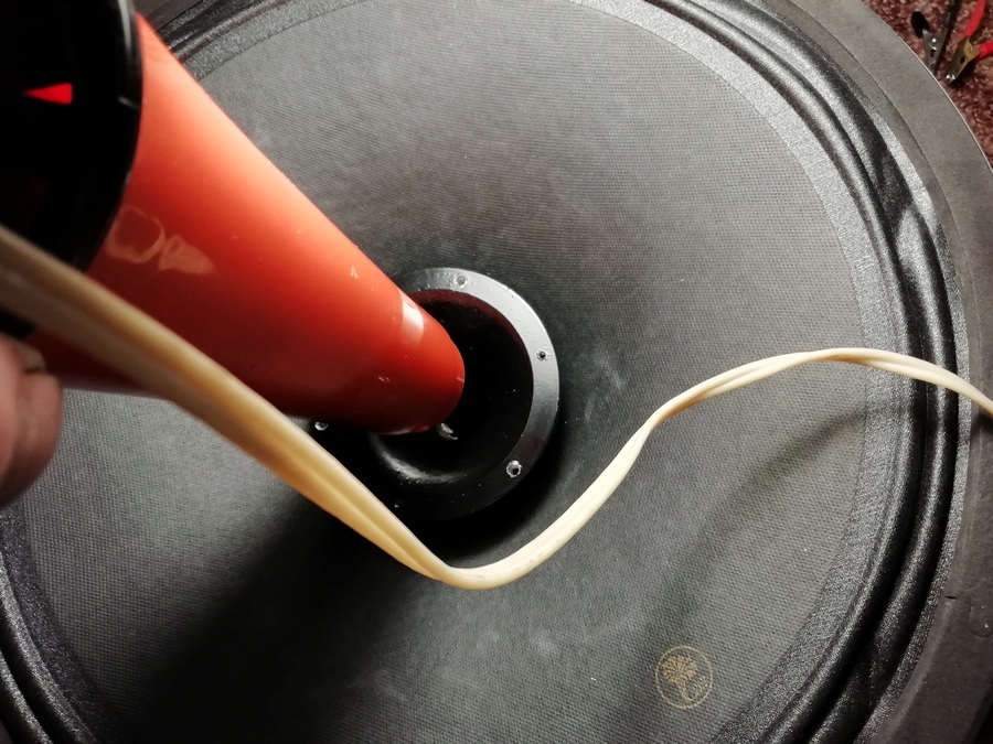

Только вот беда. Не придумал я пока как снять этот массивный рупорок. Не дай боже он на клею да ещё и на резьбе.
Думаю зарядить обычный бытовой фен на сквозную продувку при максимальной его температуре. Авось сдвинется.
нанотрубки ))
Еле вытащил... Сколько их - не считал. Все чуть разной длины и не все срезаны под прямым углом.

Может пытались изобразить танноевскую "перечницу" ?

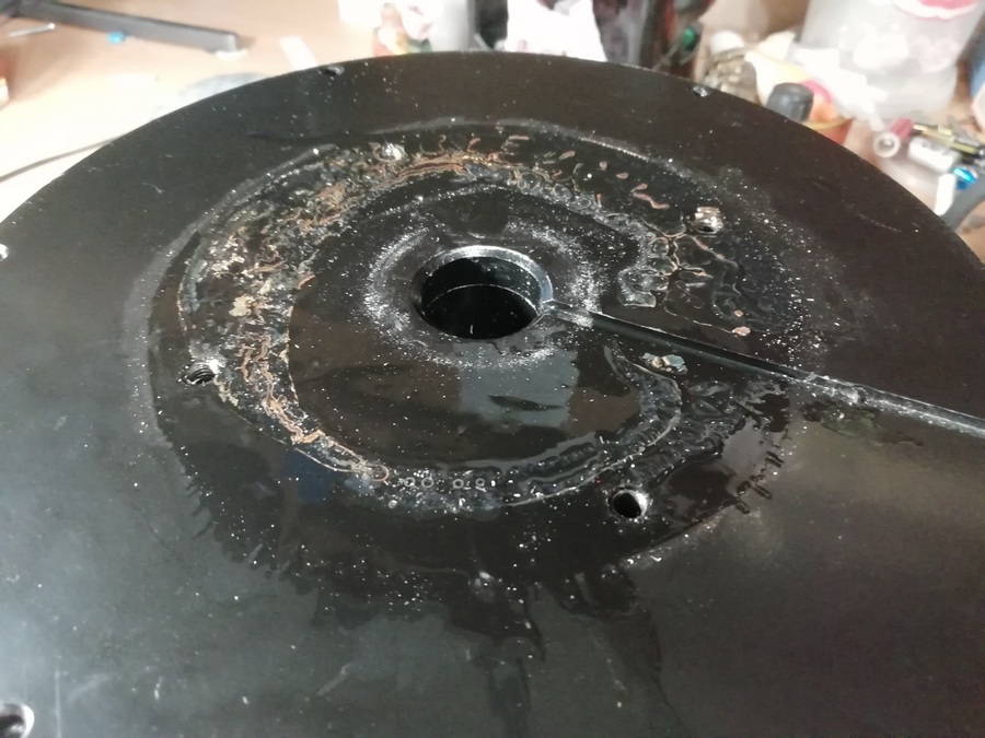

Самое сейчас главное - изъять рупорок из МС. Иначе я не смогу разобрать динамик.
ЦШ кстати достаточно грубая

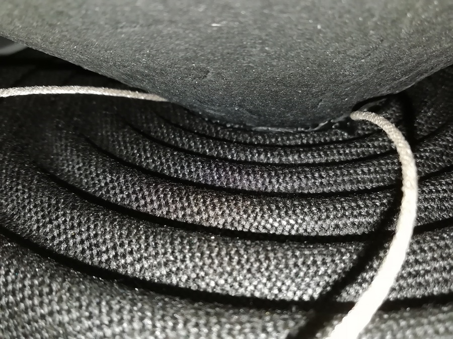

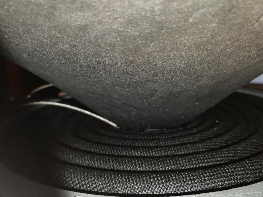

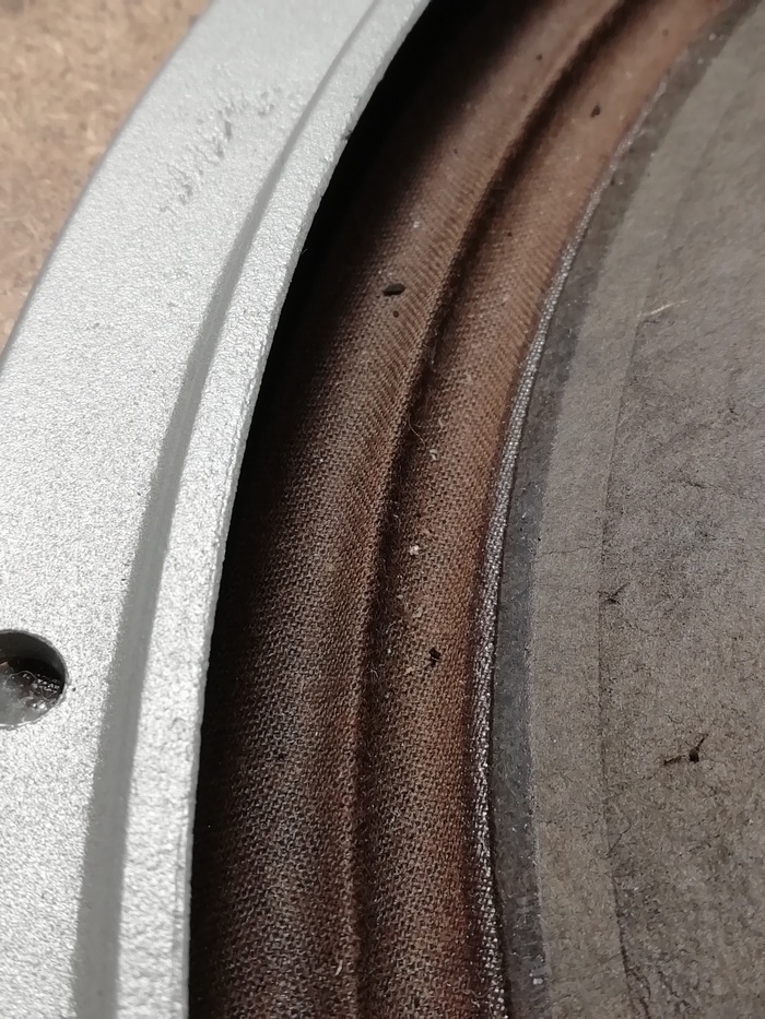

Подвес тканевый с односторонней пропиткой. С внутренней её нет
Испытываю к таким подвесам стойкое отвращение. Особенно после демонстрации их повсеместного внедрения одной из питерских контор.
данный дин сделан как проф - от него требуется высокая отдача и не более.
Фторопластовый волновод. Жаль не узнаем больше ничего, кроме техно порно.
С данным динамиком действительно техническое порно... Ё*ся с ним ё*ся и сдался.

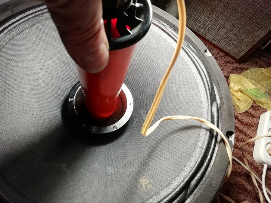

Китайское чЮдо со стороны морды, а именно рупорок - не разбираемый!
Сначала пытался разобрать, а именно удалить рупорок при помощи растворителей типа спирт, ацетон, ксилол. Но.... "По усам текло, а в рот не попало!(с) Т.е. видимый и вполне себе ощущаемый пальцами стык рупорка и основной магнитной системы не поддался воздействию агрессивной среды.
Решил греть достаточно массивный, алюминиевый рупорок феном. Обычным, бытовым, но вполне себе действенным. Установил динамик на возвышение для свободного истекания горячего воздуха
И грел, грел, грел феном
Всяко разно и под разными углами. Взяться за раструб рупока смог только в перчатке, но безуспешно и я "умыл руки".

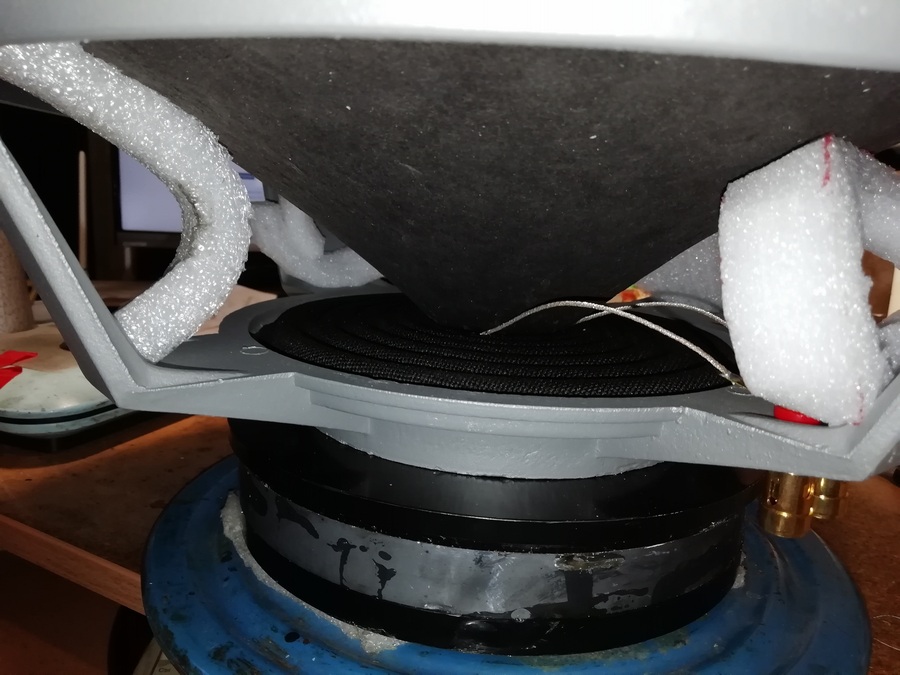

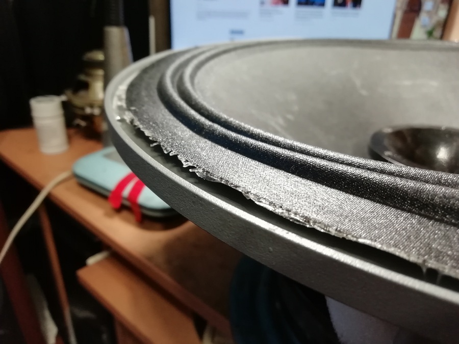

Позвонил, доложил обстановку. Попросили отклеить подвес, что я и сделал
Так как липучая хрень норовила прилипнуть обратно - подпёр подвижку
Сегодня за ним приедут. Будут пытаться выправить корзину не снимая подвижку. Может рычаг какой изобретут и выломают рупорок. Тогда и подвес можно будет выправить более легко.
