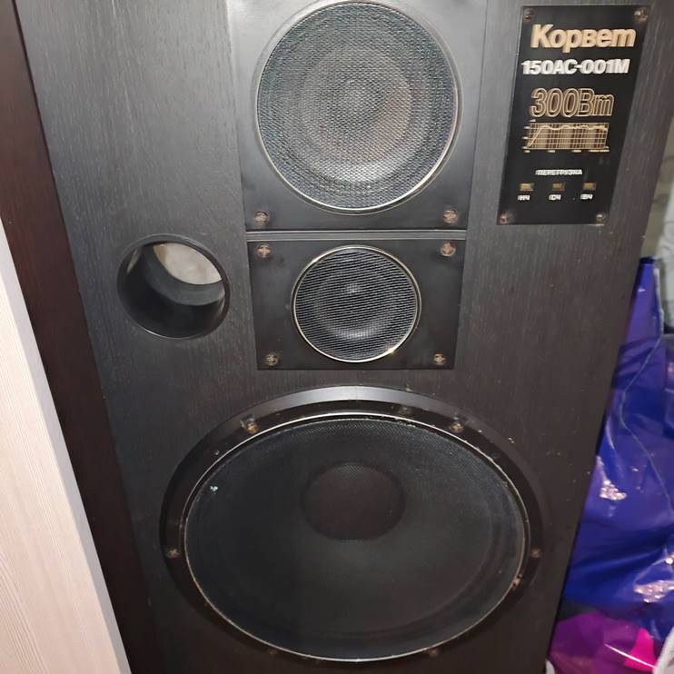

Акустическая система (колонки) высшей группы сложности, предназначенная для высококачественного воспроизведения звука в стационарных бытовых условиях.

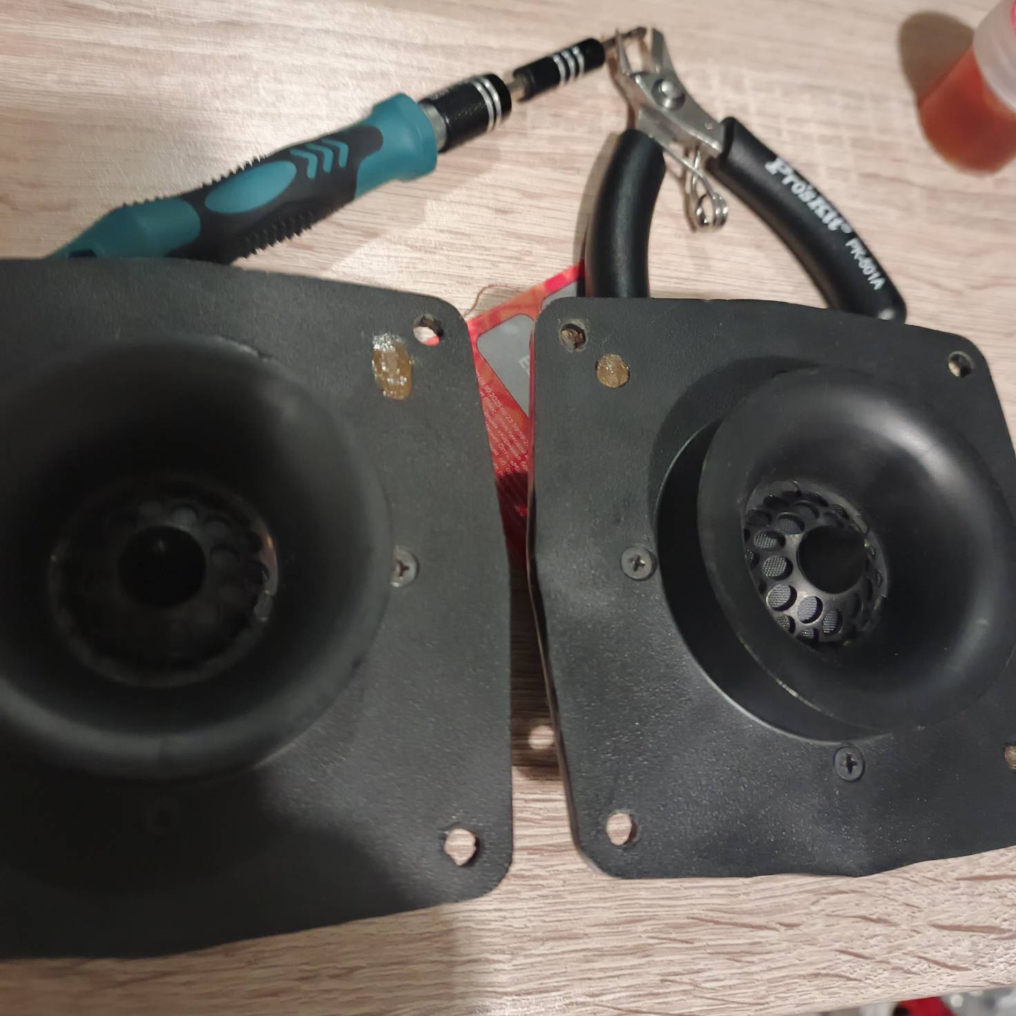

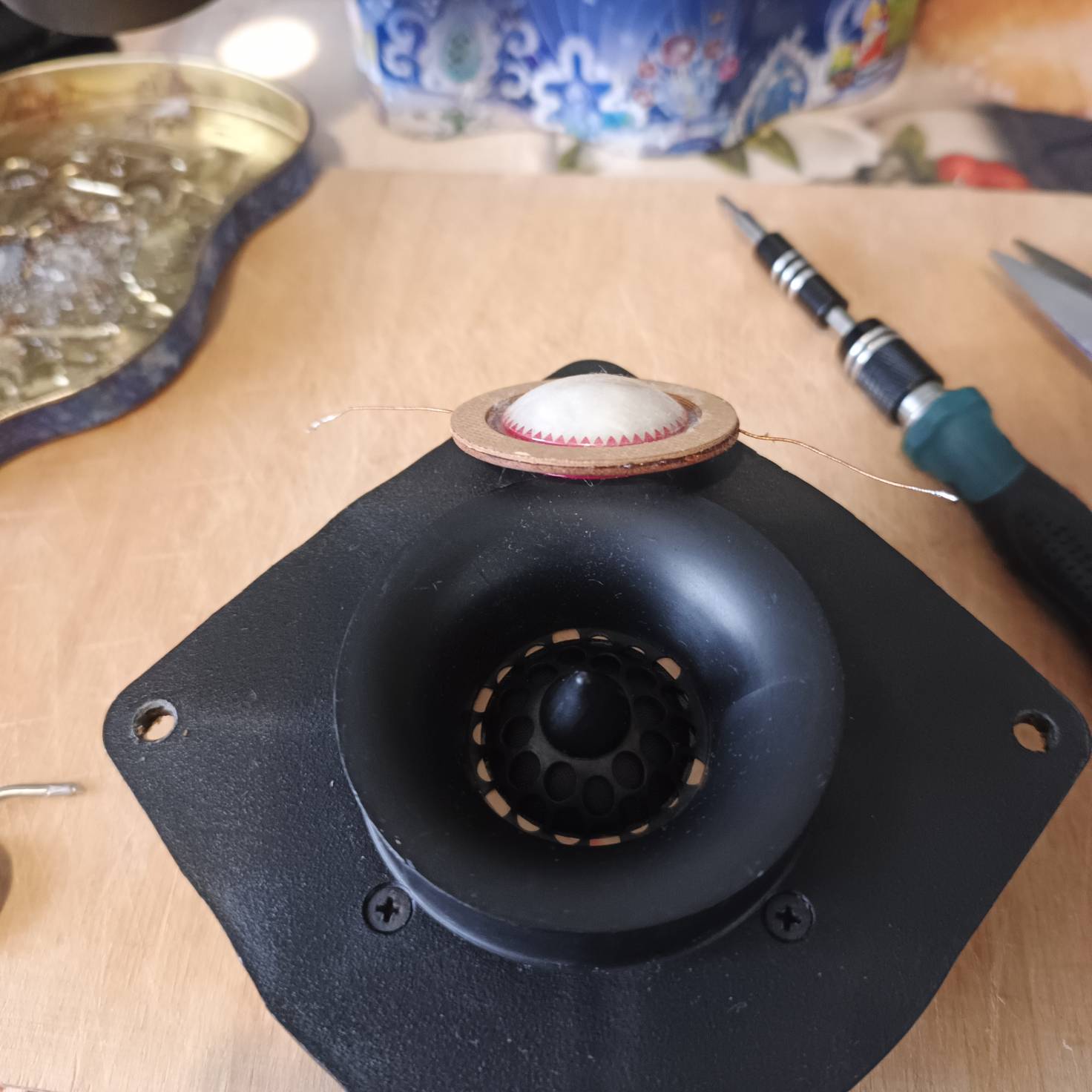

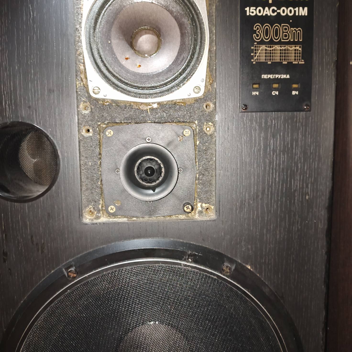

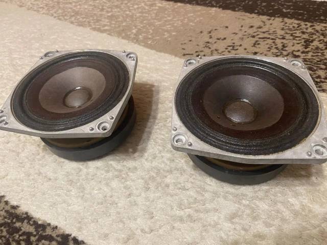

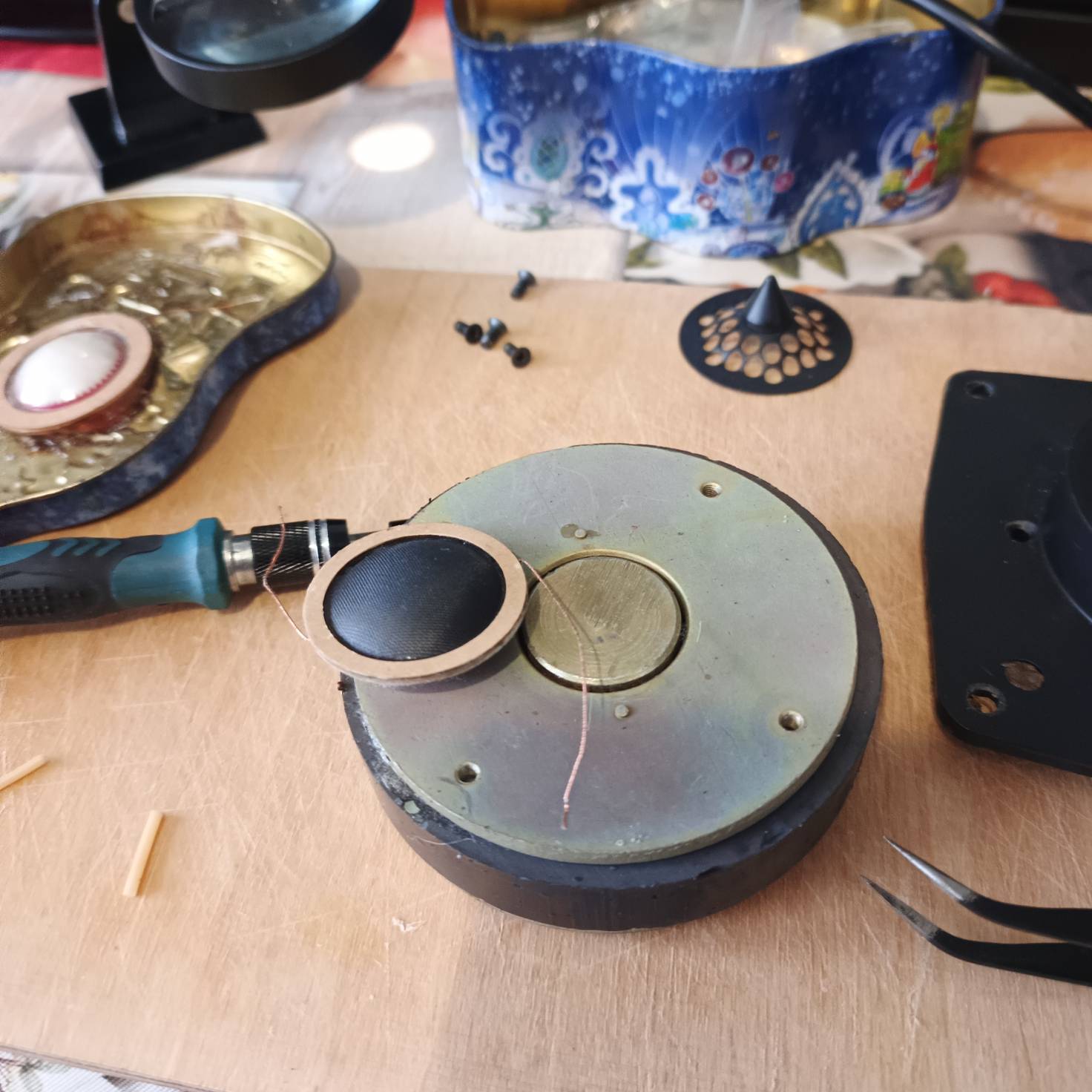

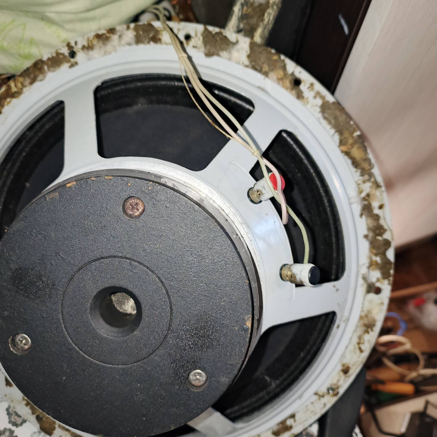

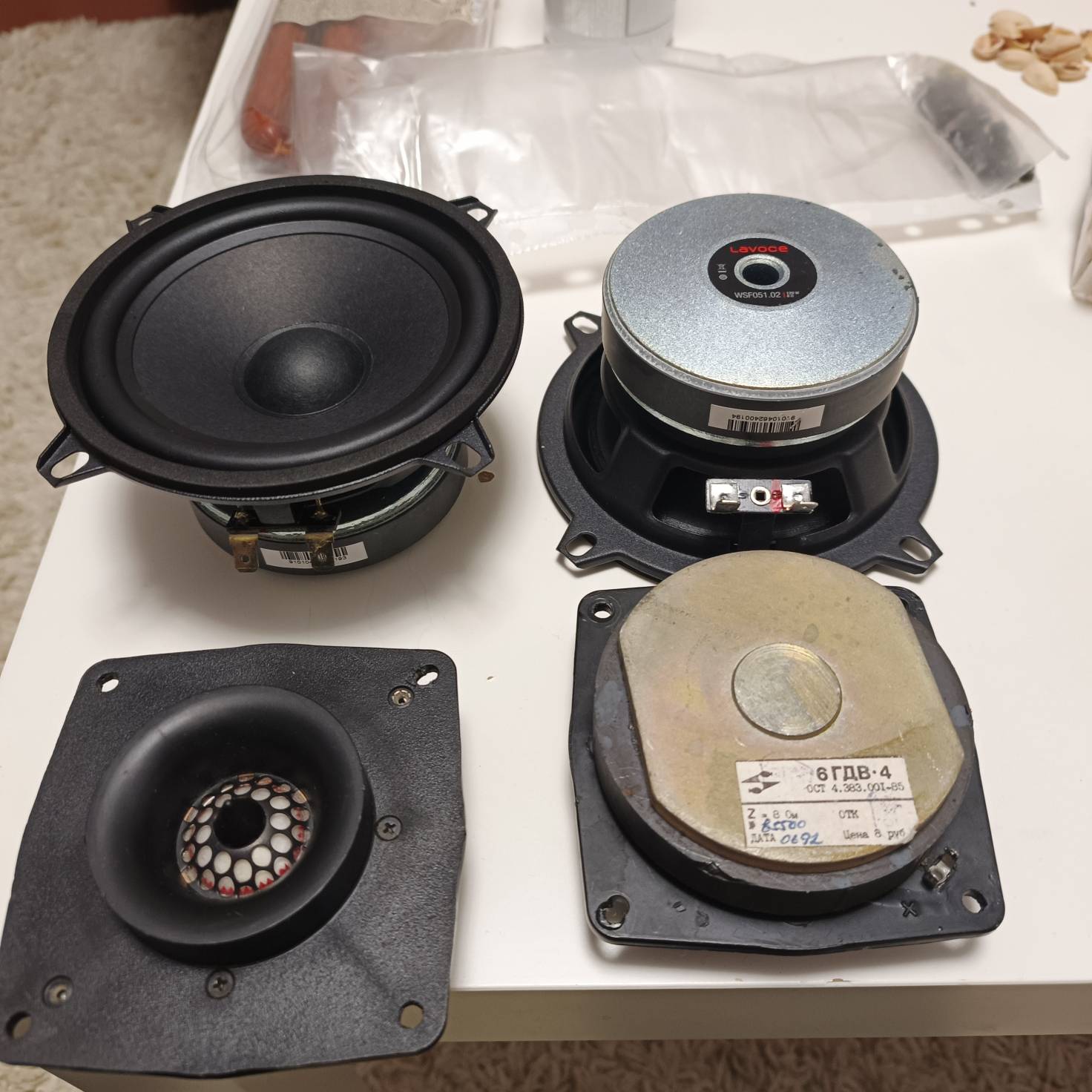

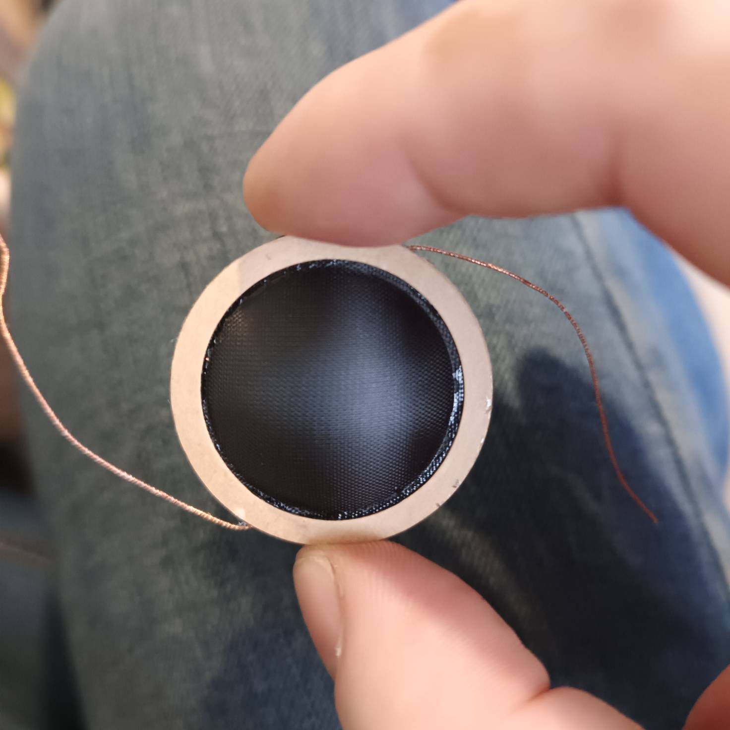

СЧ и ВЧ заменены на другие динамики. Один СЧ был 20гдс, второй - 30гдс. 10гдв-4 был обрыв, во 2-й колонке стоял 6гдв-7:
Посмотреть вложение 156035 Посмотреть вложение 156036 Посмотреть вложение 156026 Посмотреть вложение 156027 Посмотреть вложение 156028 Посмотреть вложение 156029 Посмотреть вложение 156030 Посмотреть вложение 156031 Посмотреть вложение 156032 Посмотреть вложение 156033 Посмотреть вложение 156034
Интересно, а пробовал ли кто-нибудь отключать тот фазовращатель после фильтра ВЧ? И как это на АЧХ скажется?
Но решение правильное, хотя добавляется две "лишние" катушки и два конденсатора

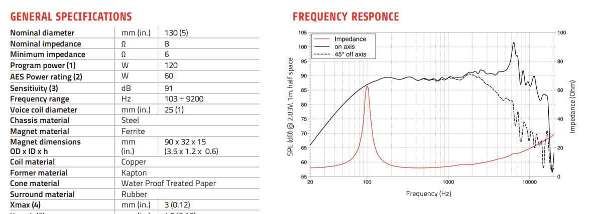

Твоя конструкция:
с темы 5" широкополосник на цепи 4А-28
Моих еще конструкций было много типоразмером ~5", везде и всегда был прострел около частоты 6кГц

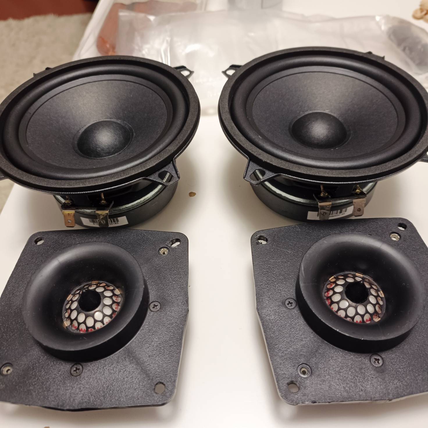

Мой понятно, я имел в виду то что на картинках, что за динамик?

СЧ который пошел на замену 20/30ГДС
Понял, принял. Да, внешне образующая схожа, вот только пыльники разные, но как мне помнится по опытам, именно высота пыльника и его форма регулировала этот пик.
"Мягкий" (народно крестьянская характеристика) пылезащитный колпак, может просто "проглогить" пик на 6кГц и погасить его. Но с учетом того, что на углах 15/30/45 градусов, завал АЧХ стремится к граничной частоте 2.5кГц, нет смысла вообще с такой кривой АЧХ у Lavoce выживать больше чем он может. А вот к ВЧ есть притензии, а она сможет взять (подхватить) с 2.5кГц?
"Это всё относится частично к 150АС-001"
Возвращаюсь к твоим задачам получить ШП, нет смысла при Single Cone, ждать при такой высоте диффузора (>22..25мм) что не будет прострела на участке 5-7кГц. Обрати внимание на 30ГДШ или же 30ГДС, и на высоту их диффузора!
