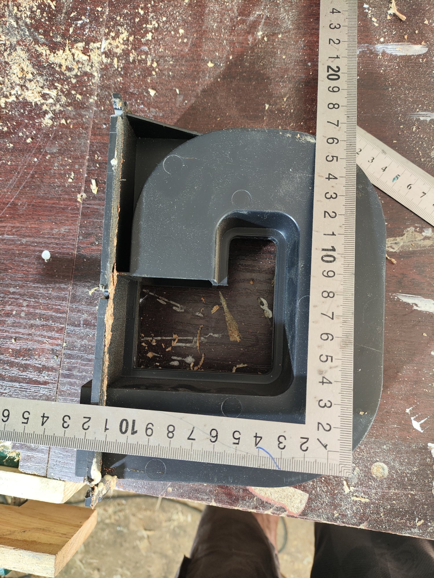

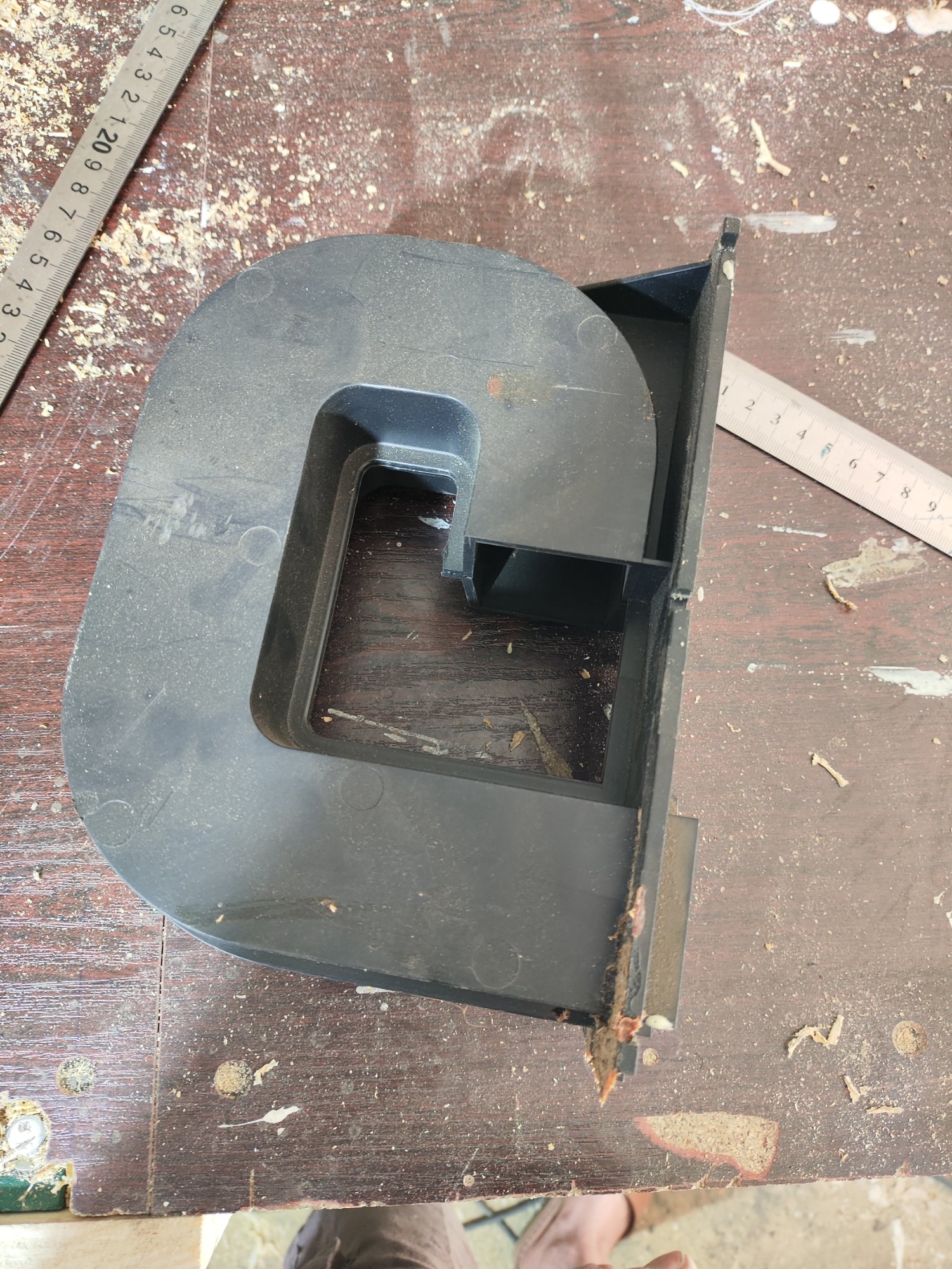

Фазоинверторы - мама дорогая!
    660.5 KB · Просмотры: 25
    719.1 KB · Просмотры: 30
Точно! Переплюнули даже ФИ у S-90. Показанный ФИ изгибает фазу уже на 270 градусов (90+90+90). У S-90 всего лишь на 90 градусов. Это уже и не ФИ, а начало лабиринта Ми Но Тавра.
это обычная маяковская коробочка - чудес не будет. лучше тот фазоинвертор совсем убрать и закрыть дырку или вставить туда 2гд36

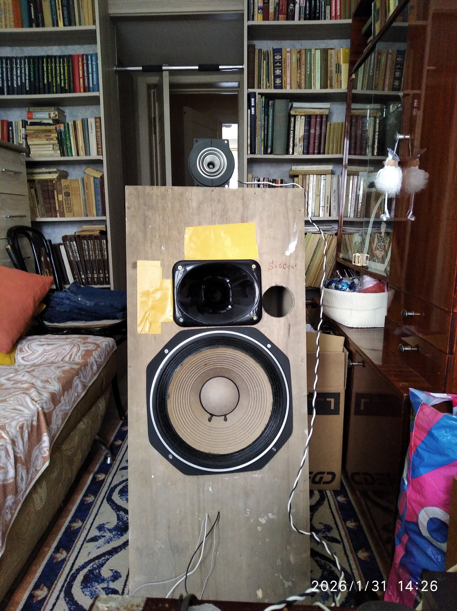

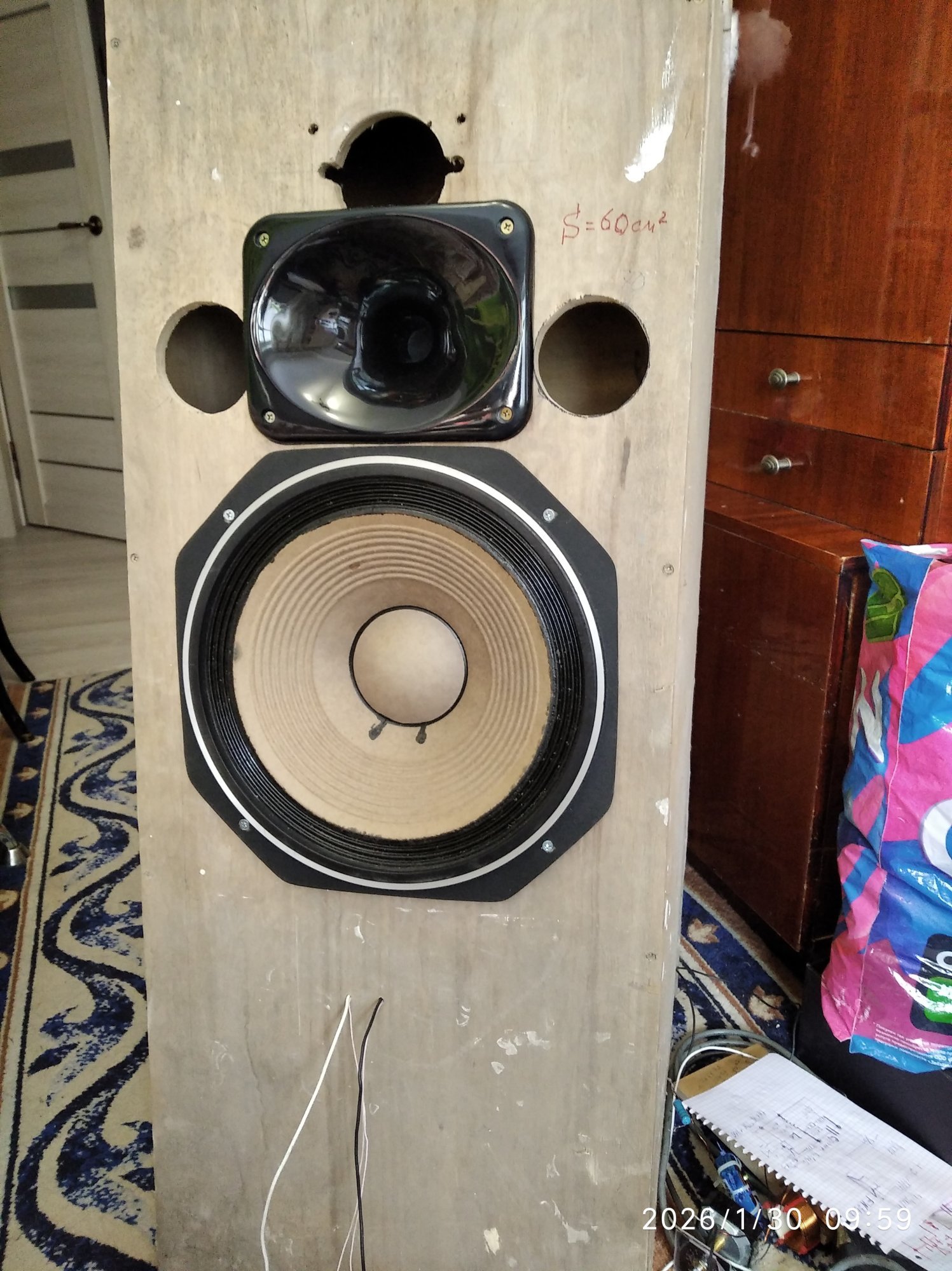

У меня в процессе плоские АС с внутренней глубиной 16 см (меньше не даёт АЛЬНИКО магнит), вот и думаю то ли эти ФИ применять, подгоняя отпиливанием по 5 мм, то ли не морочиться и взять сан. трубку 5 мм с коленом. На боковую поверхность выводить ФИ неохота, а прямая, по предварительным расчетам почти упирается в стенку
50мм с коленом. Да.
Но моя бы ещё больше не морочился, и вывел бы трубу в бочину (в разные боки правой/левой ас)
