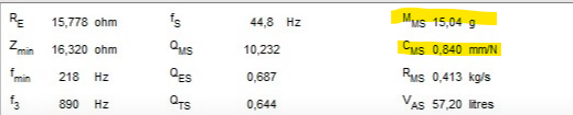

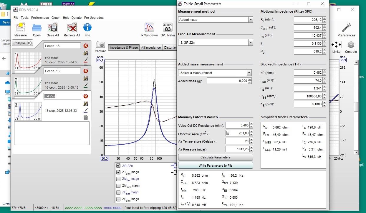

у вас параметры гибкости изменяются при замере и не видите ост. ошибок а спрашиваете зачем 40 керн .
Где?
Покажи

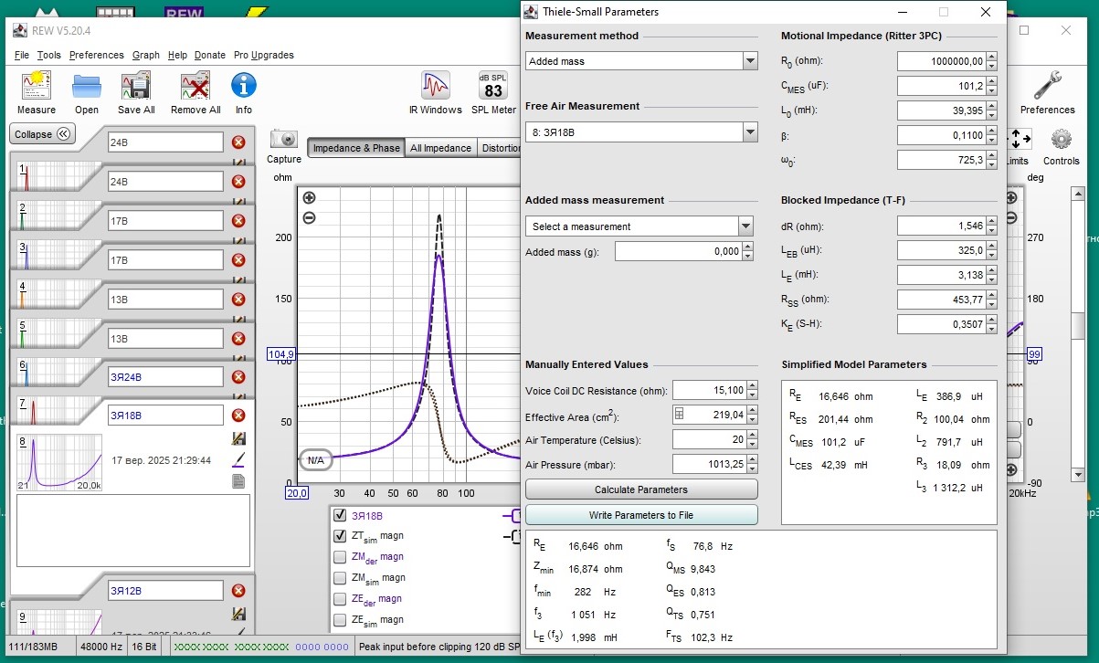

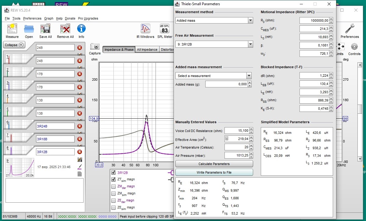

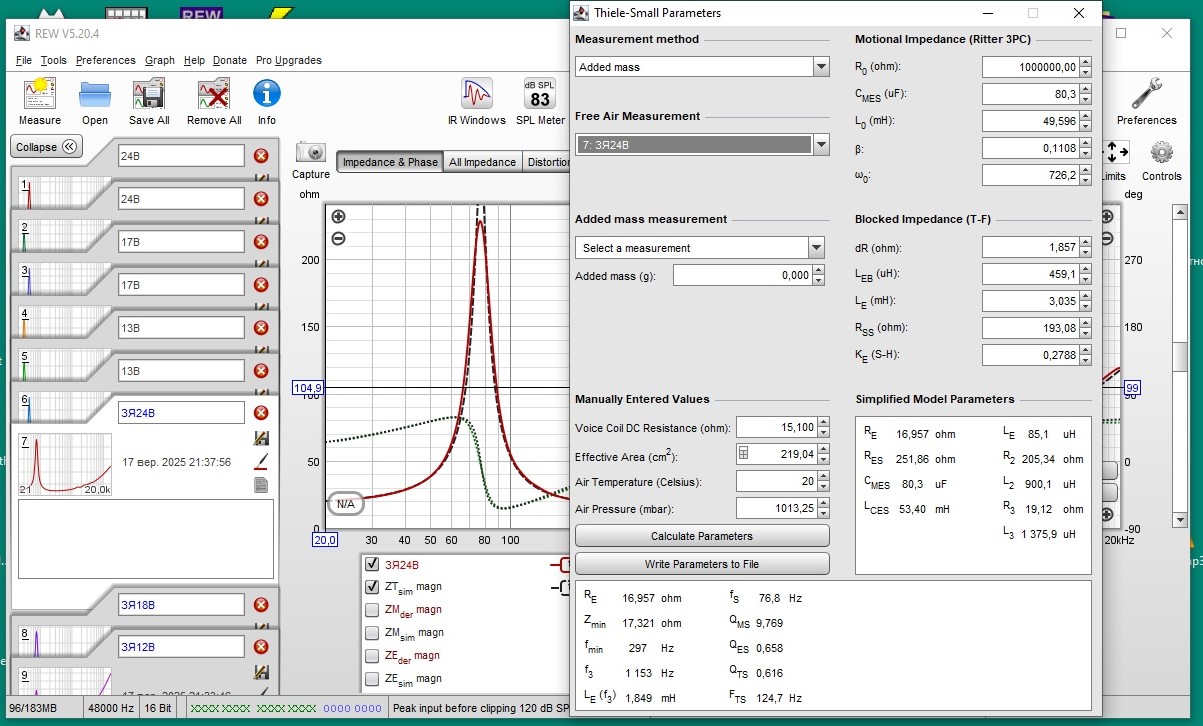

Меняю только индукцию
За ней изменяются добротность, чувствительность, BL, кпд
Остальное незначительно (возможно, так и должно бьіть)

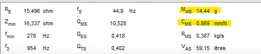

Без паники, 3% не показатель, эти параметры определяются косвенным методом (при помощи добавочной массы или же упругая гарахктеристика воздуха закрыктого объема), такой страшный разброс характеристик не является катастрофой.

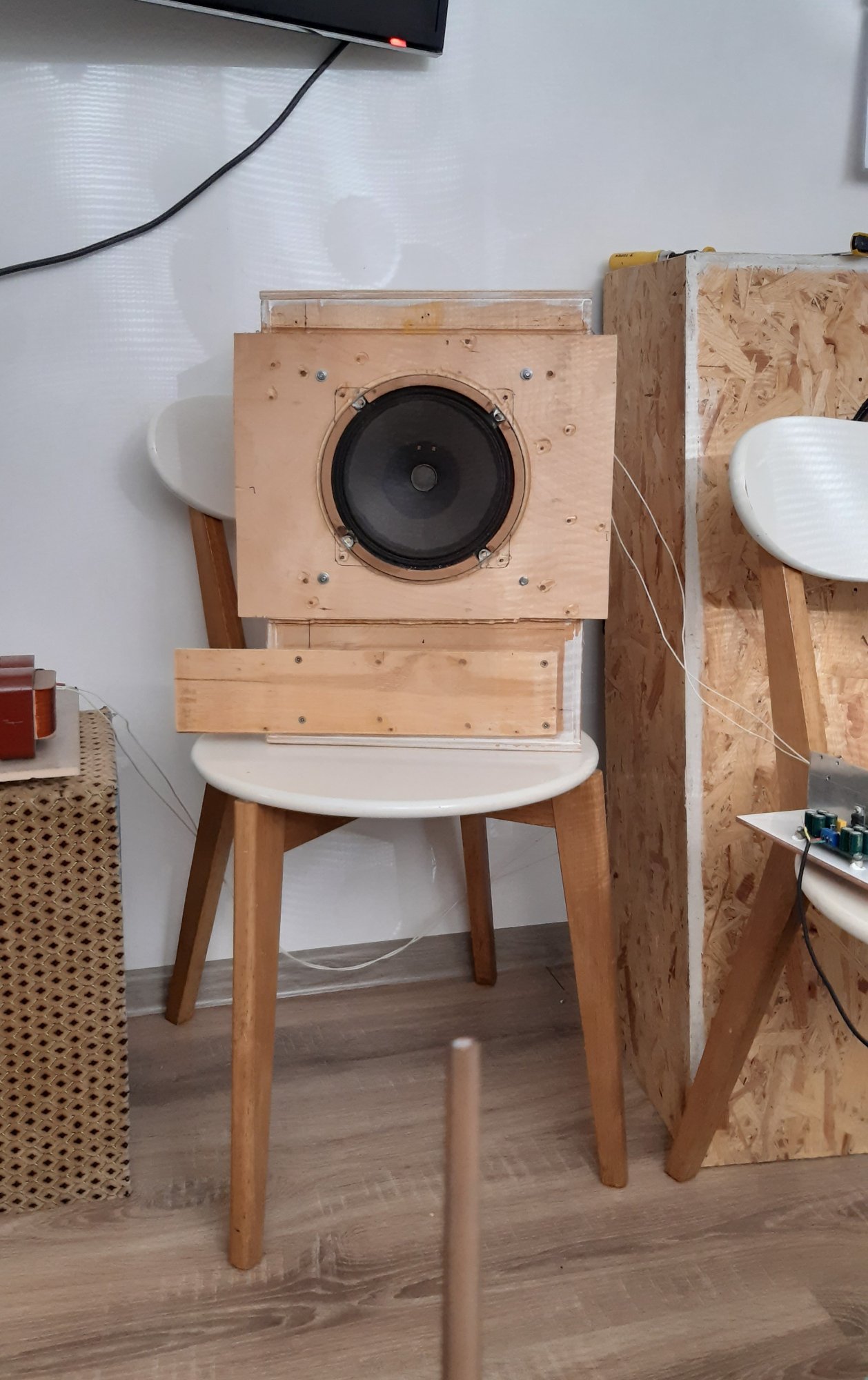

Сунул динамик в ЗЯ 22 литра
Во, а теперь крутите ручку "Добротность" и снимите кривую АЧХ, осталось потом написать трактат, "влияние добротности на звуковое давление в области НЧ"

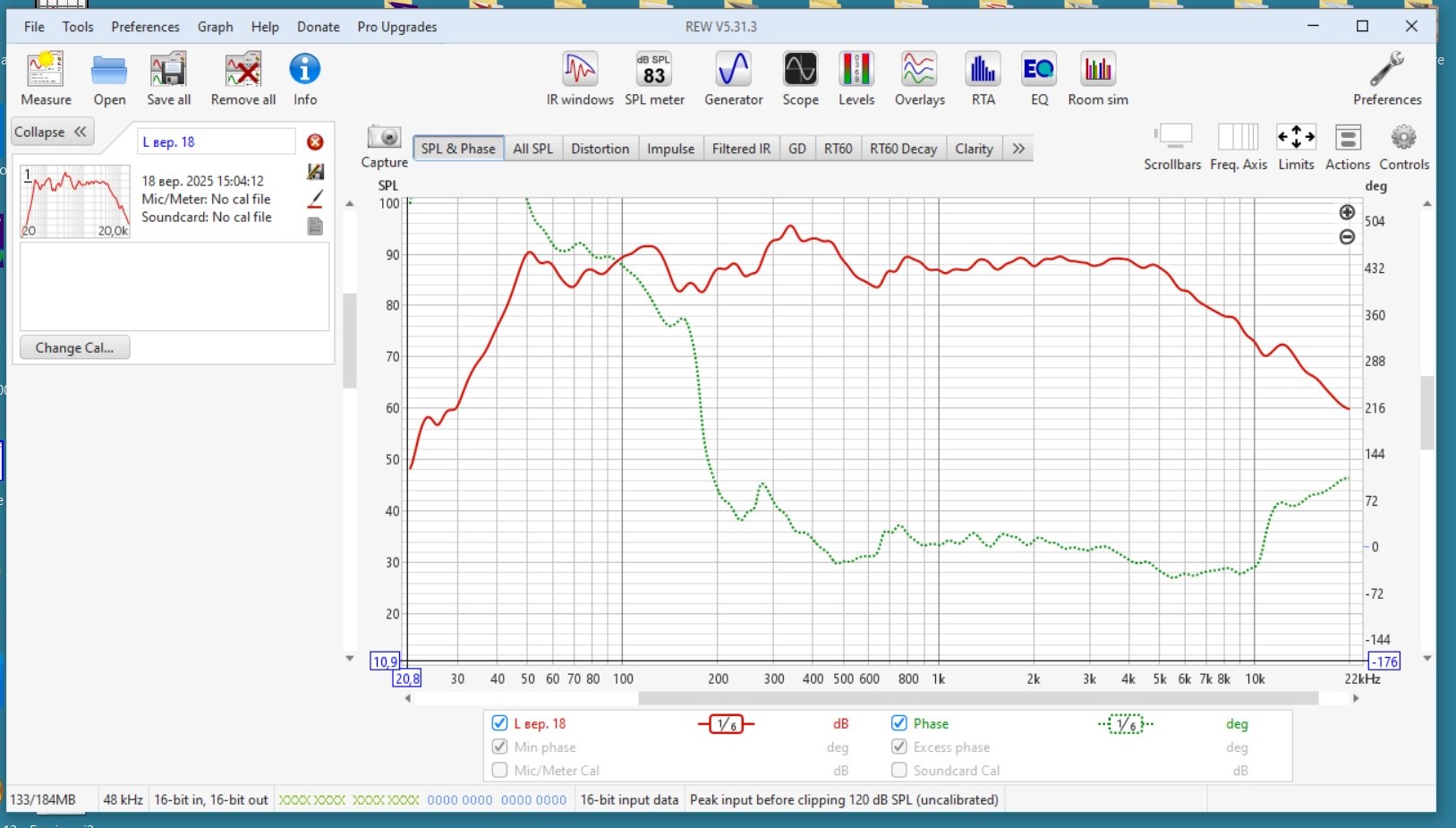

Виктор, раз уж ГД в ЗЯ - сделай замер на расстоянии в 2-3 см. от плоскости диффузора. Зачем упираться в 1 метр? При 1 Ватте подводимой мощности, разумеется.
А ты то так и не ответил, почему ты не привел результаты замера после коррекции сохранив 2В на клеммах ГД и расстояние 0.5м

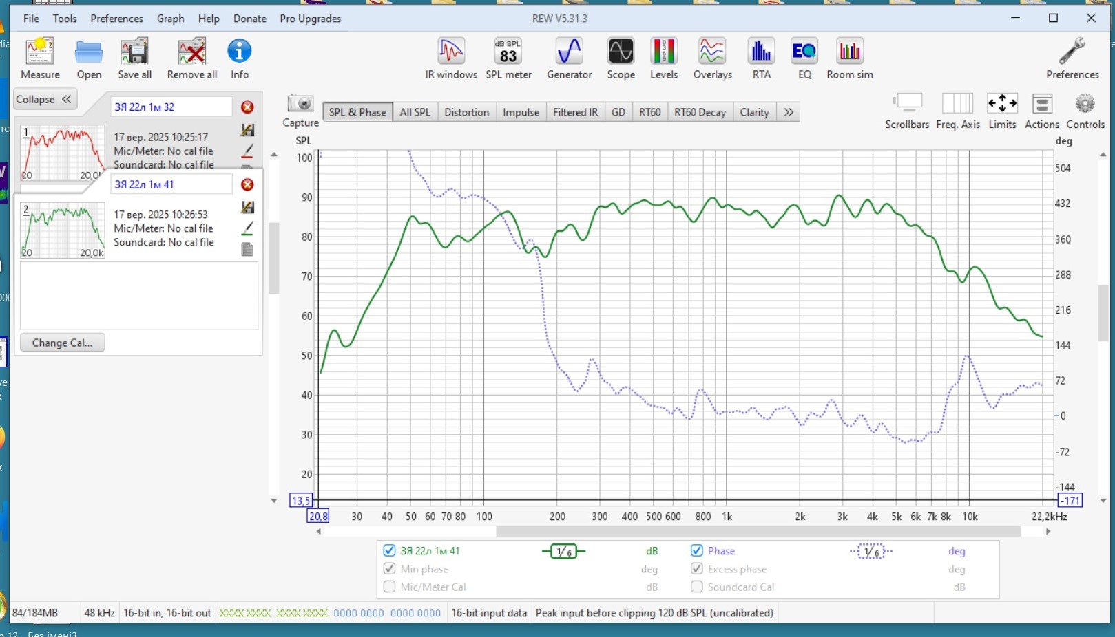

Смотрим - на расстоянии полуметра при V=2 В. имеем 98 дБ давления в диапазоне 200-4000 Гц в среднем. Итого на метре 98-6=92 дБ/Вт/м, что соответствует заявленному производителем.
Теперь вводим коррекцию, уменьшаем напряжение до 1 В. (для диапазона вне коррекции) и ставим микрофон на расстоянии 3 см от лицевой плоскости ГД. Получаем
Что, этого не может быть?

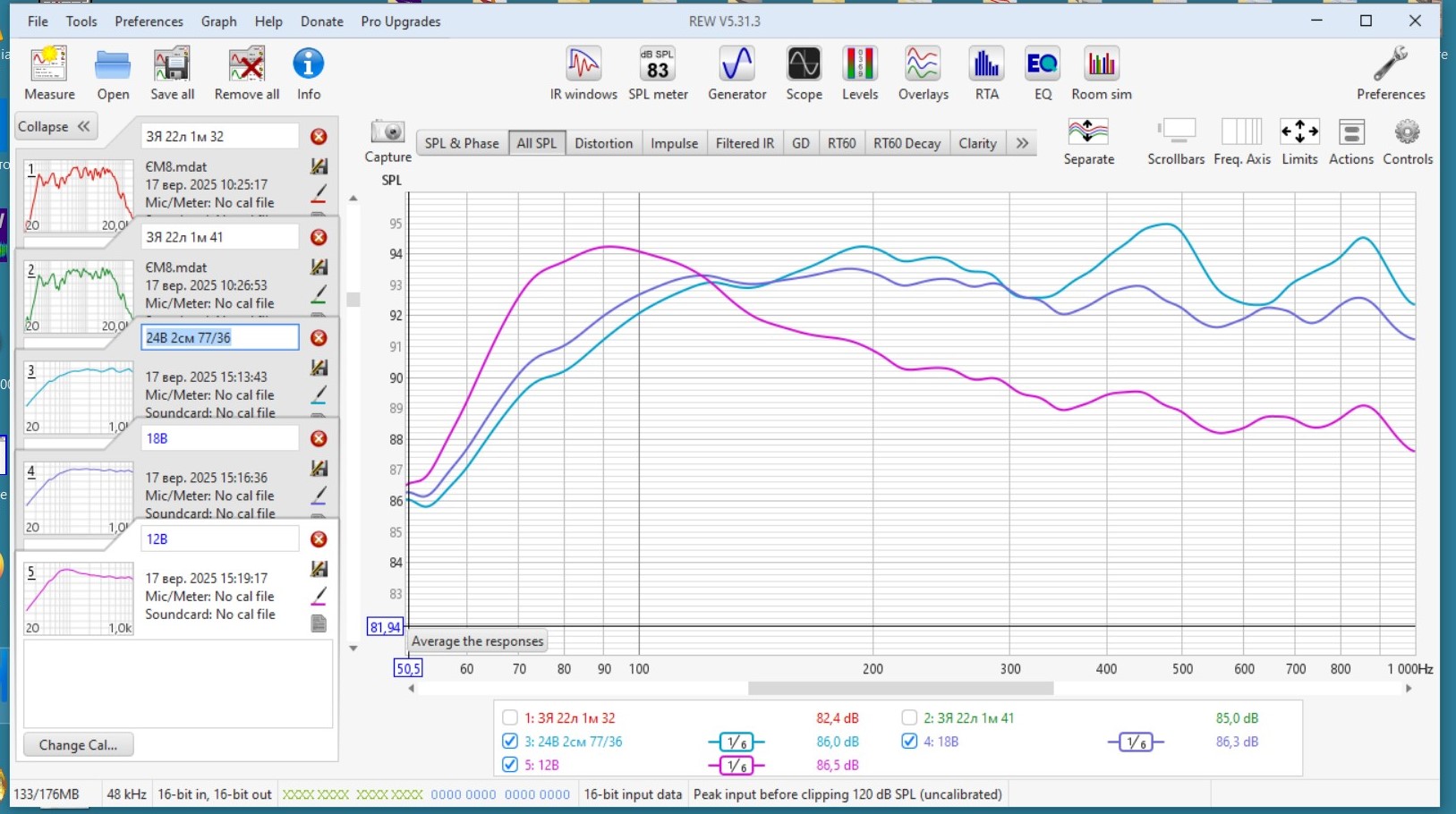

1Вт, 2см, микрофон убавил, чтоб не зашкаливал
Бирюзовьій цвет макс индукция, добротность динамика в ЗЯ около 0.7

А остальные цвета, фиолетовый например?

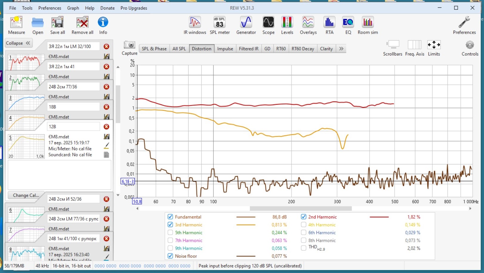

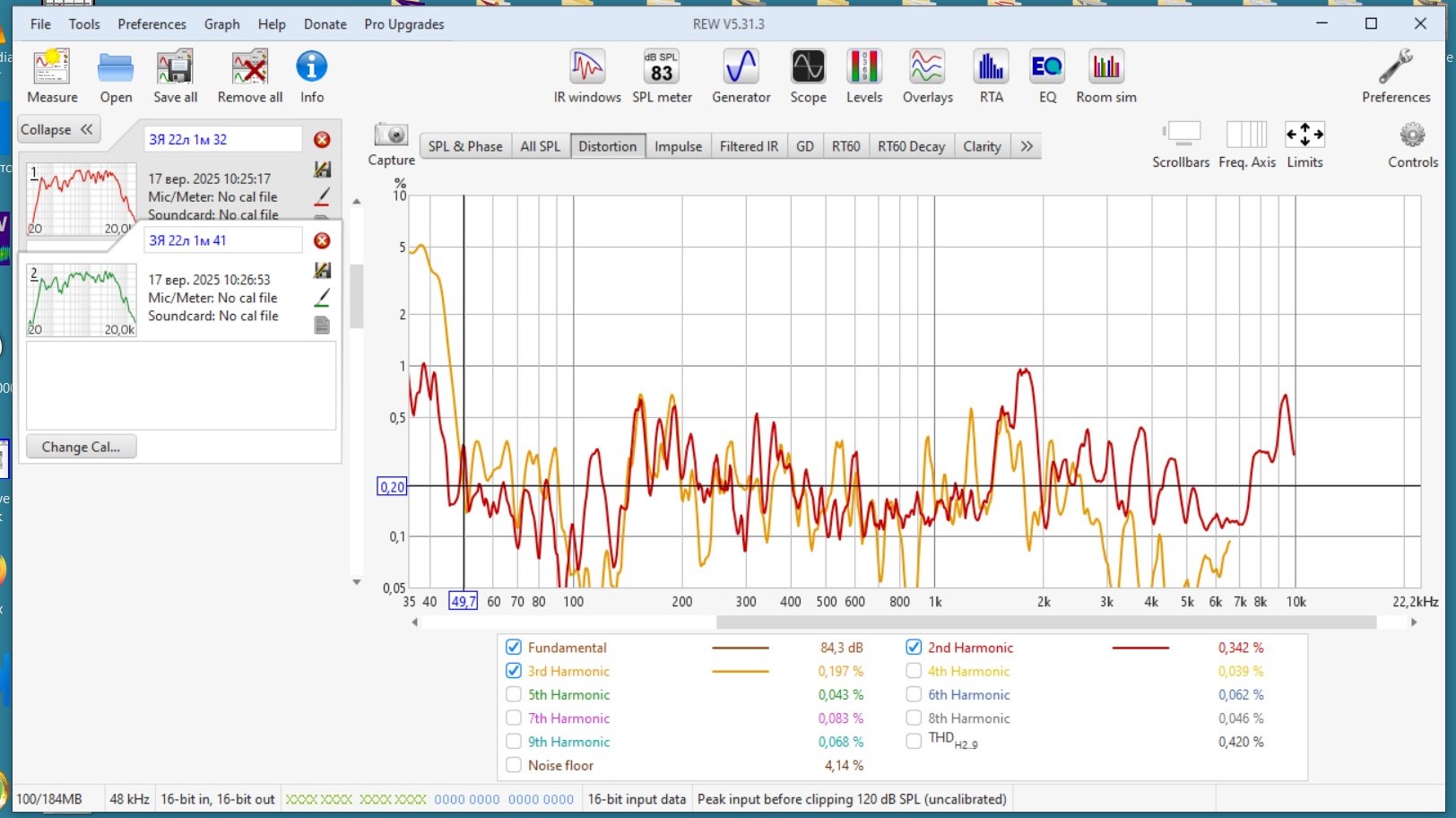

График искажений не забыть ;)

Низ не интересует, надо выделенную область:
Тьі же просил с 2-х сантиметров

Виктор у вас резонанс от индукции не меняется, измерения не кондиция с точки зрения артели...
Как звук, субъективно?
Баса достаточно?
Мне, при таких уровнях, относительно СЧ не хватает.
Баса достаточно?
Резонанс от индукции не меняется, ну там +/- 0.5Гц.
