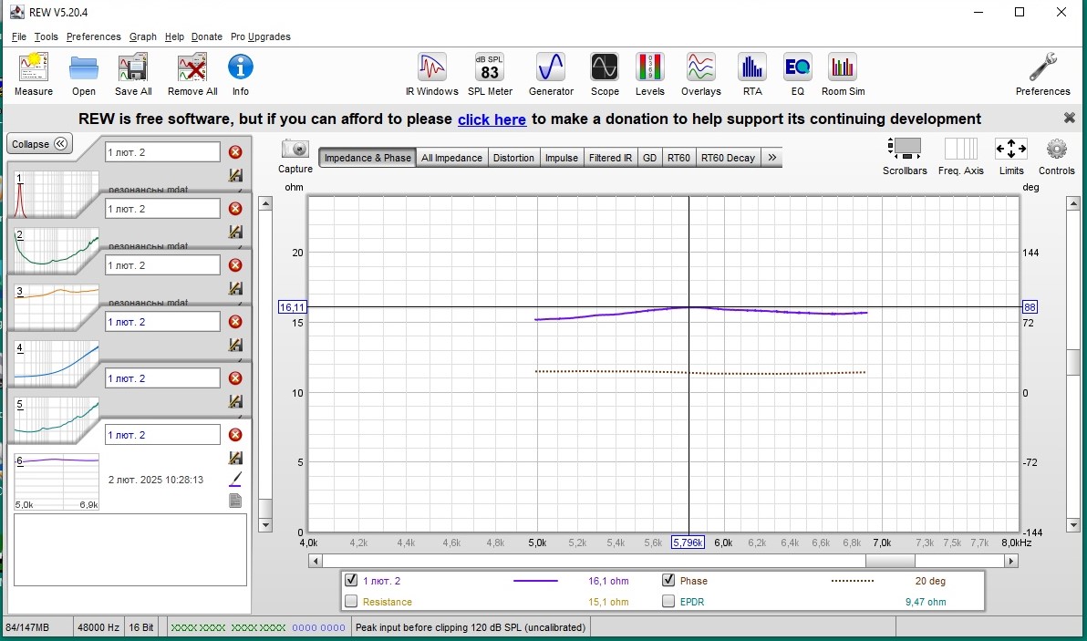

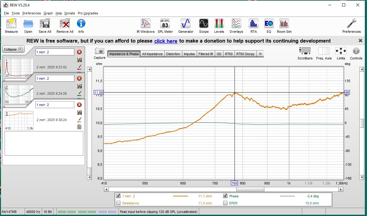

А импедансную кривульку можно?, хотелось бы взглянуть на то, как фольга медная справляется с наведенными в ней токами. Просто не видно в посте выше, там что то закрывает иллюстрацию.
Если увеличить - не очень красивая
Ну вот, инструментальное подтверждения того, что виизер работает не только на клее, но и на сухом соединении.
Так что можно продолжить модернизацию виззера, и быстрое сравнение результатов.

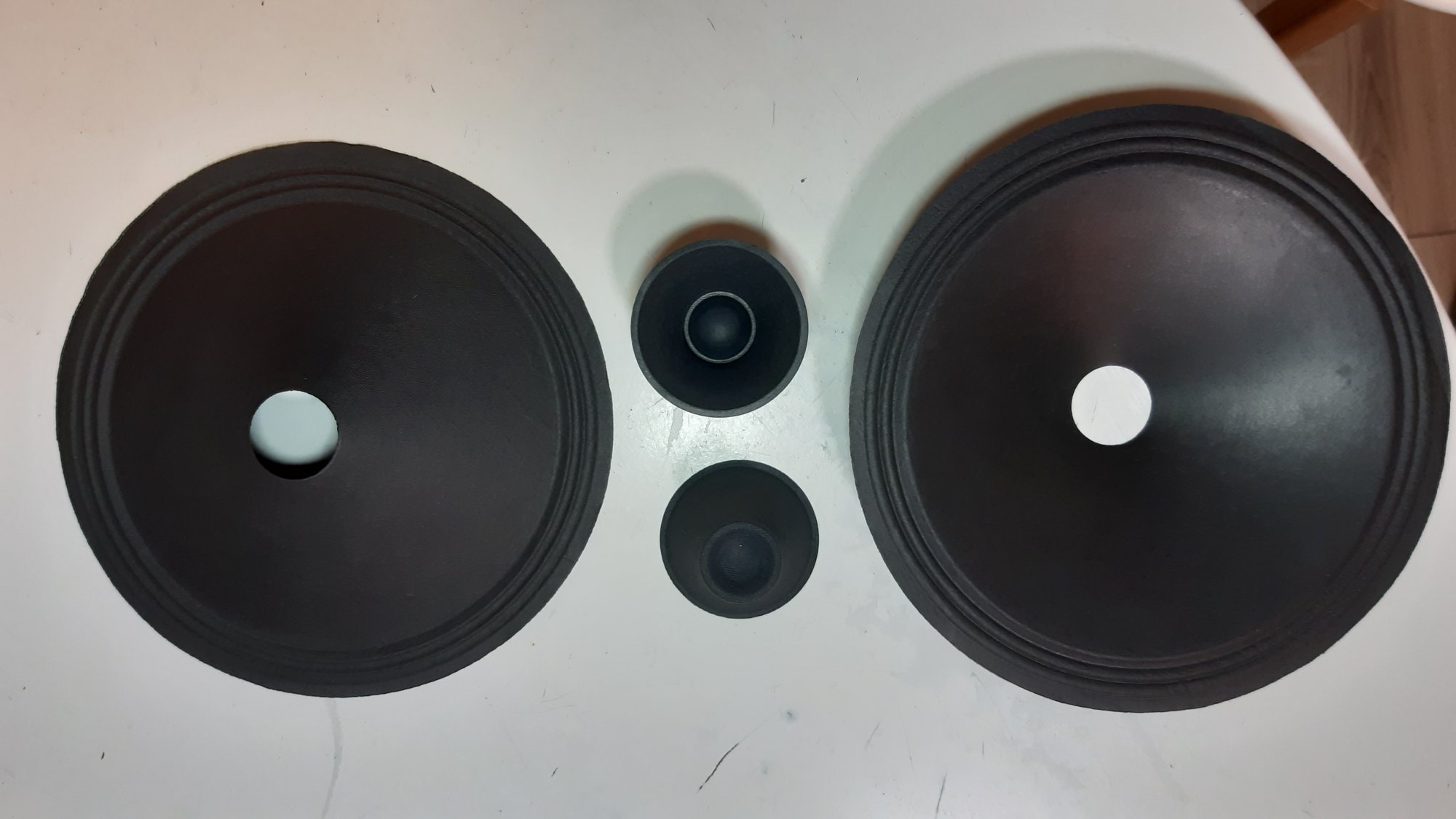

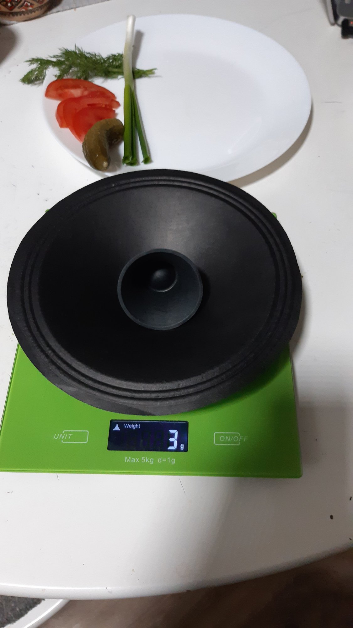

Получил легкие диффузорьі 3 грамма, но у них малая вьісота, придется резать корзину от 10 гдш
Но єто позже
Оба ровно по 3 грамма? Какой точный вес виззеров, что рядом на фото?
Точньіх весов нет
Бьітовьіе показьівают

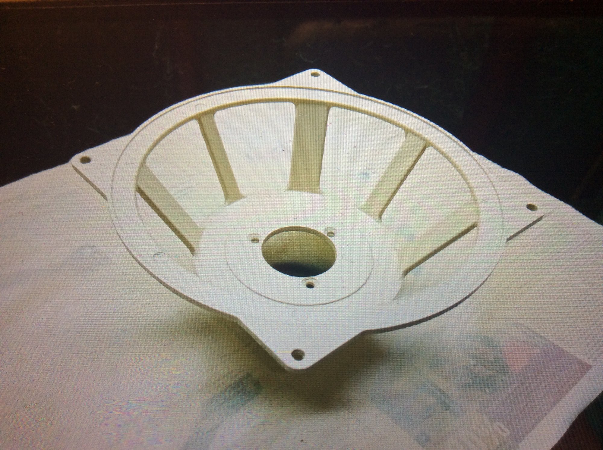

Может не стоит портить корзину, просто высоту катушки увеличить?
Нет, корзину сделаю под диффузор
На рьінке 10гдш под ремонт стоит 100 грн
Какая высота у нового и 10ГДШ диффузора?
Ну тогда раму брать 25ГД-26(35ГДН-1)
Желательно взвесить поточнее, например, у знакомого ювелира.
Корзина от 10гд-30б и подобных без переделки много ниже. А если еще и выступ задний срезать…
Не ниже. Просто на одном ступенька под ЦШ, а у другого ЦШ стоячая. Высота диффузора практически одинаковая. Сам выбирал с каким можно применить более плоский диффузор. У меня ЦШ плоская была и для корзины от 10гдш вырезал под неё ступеньку из пластика. В итоге вышел аналог корзины 10гд-30.
Я не обладаю достаточной усидчивостью, но можно взять верх-низ от корзины 10гд-30, выпилить нужной высоты рёбра и приварить обычной сваркой электродами по алюминию. Есть и такие. Для ответственных мест конечно электроды не дадут того качества, что даёт ТИГ, а нам с головой. Повторюсь, это именно сварка инвертором электродами по алюминию, не пайка.
Но вот выставить, закрепить крепко чтоб пока тыкаешь электродом не сдвинулось ничего.. мне было лень этим возиться.
40 мм 10гд-30Б
49 мм 10гдш
Высотой обычно считаем расстояние от плоскости подвеса до плоскости ЦШ.
Расстояние от подвеса до фланца у 10гл-30Б даже чуть больше чем у 10гдш, именно поэтому и написал про «срезать выступ». Тогда корзина от 10гд-30б будет в тыщу раз интереснее чем 10гдш.

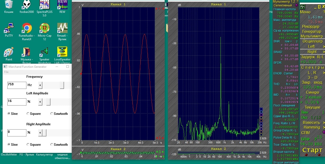

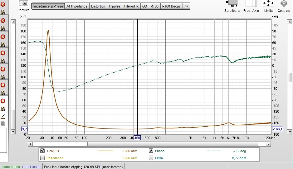

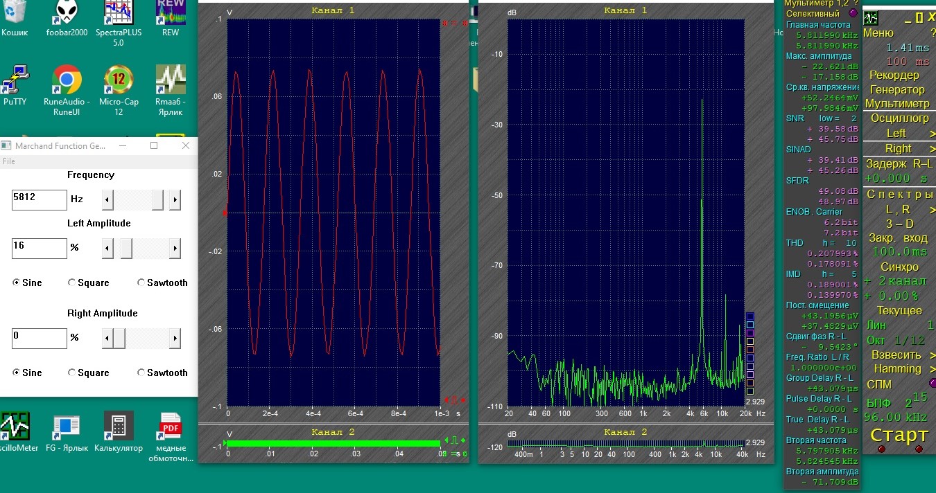

Просто суть в том, что допустим частота ~800Гц для головки 8" это выходит из поршневого режима работы, но вот 1600Гц это что резонанс лески?
1600 в ящике с подушкой уже не видно
5800
В принципе, ничего страшного, но как его локализовать?
Сам мучаюсь над этими вопросами

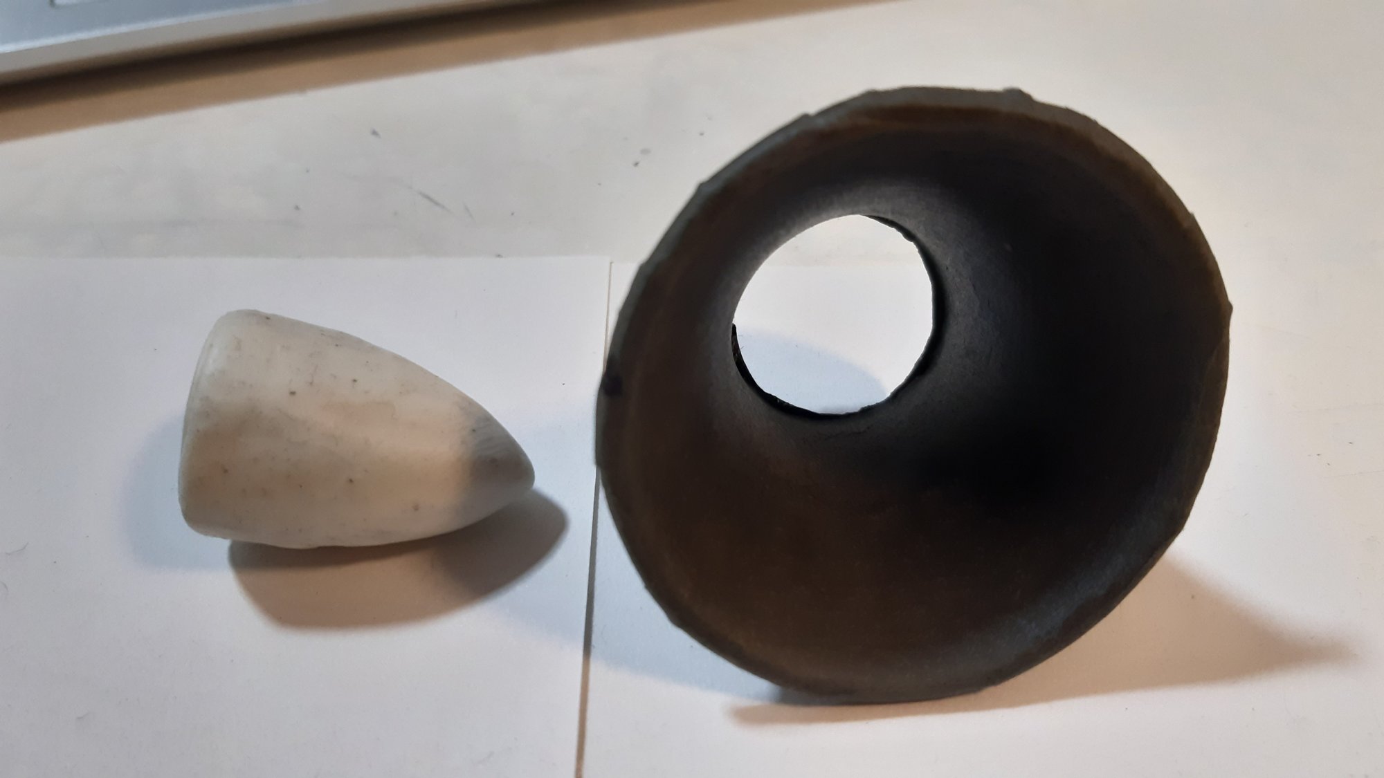

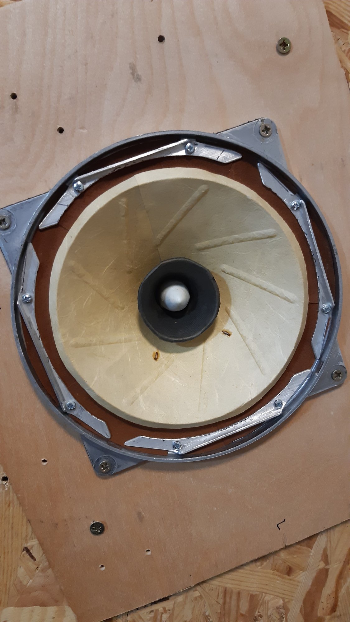

Влепил из пластилина пулю
Ничего не заметил
Понтьі?
Треба поміряти, вухо може не помітити тонкі моменти.
Прилепил пулю к керну, вьірезал дьірку в рупорке и вставил в каркас катушки
смешно и прикольно ...
прилепил на "прилипин" и вырезал "вырезалкой"
ни один мозг не пострадал и руки целы ! smile_10
дюрку если что не вырезать надо а срезать все лишнее т.е. убирать отформованное ребро .
материал хотя бы дерево на "пистон" надо да еще и в лаках а ... вата\резина\желе\сопли и пр. "мягкие" материалы Там не работают .
разве что ... установка "пульки" и геометрия ее намекает на то что под самой пулькой лучше бы поставить "поглотитель" но в этом сл. можно кожу применить .
