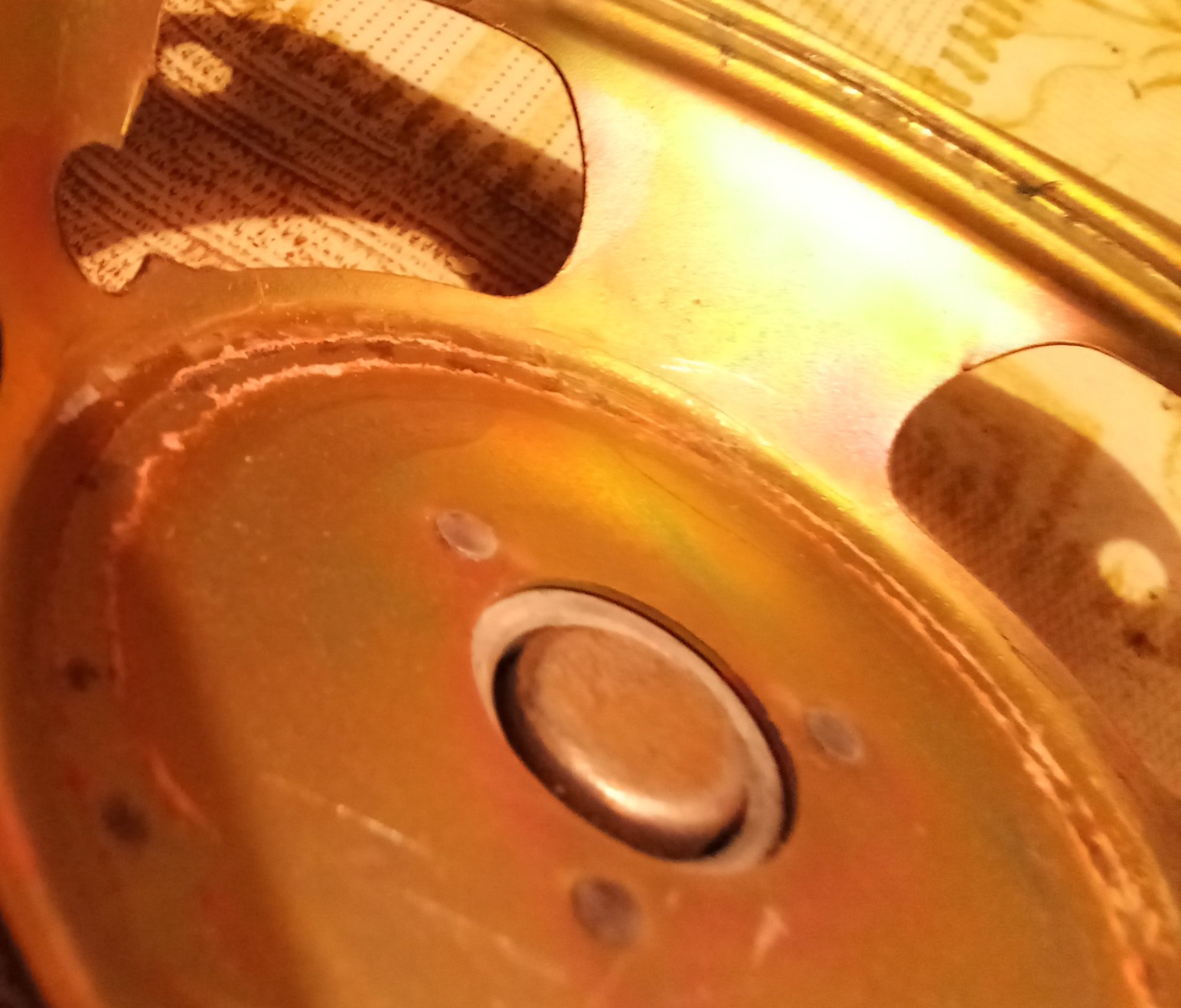

1ГД-50 (1ГДШ-4)
Часто приходится, и еще не раз придется работать с очень легкими деталями подвижек.
Весы с ценой деления 0,01 г. Всем хороши, но уже не устраивают.
Нашел в продаже пятидесятиграммовые, с ценой деления в миллиграмм.
У 1ГД-50 присутствует характерное техническое решение. Железная рама подходит почти впритык к зазору. Через нее ответвляется часть магнитного потока, которая далее распределяется на область магнитного зазора, и на слегка удлиненный керн (см. фото) Этими мерами выравнивается убывание магнитного поля вниз, и вверх от зазора.
