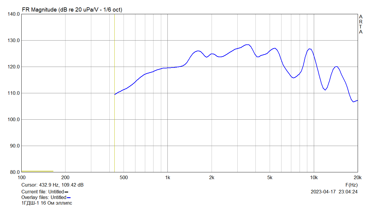

АЧХ напугала! Вот без щитка в мягком одеяле, без отражений. В 1/24 то же самое.
Годится только в качестве донора МС и катушки, слушать натуральные инструменты не рекомендуется ((
Брат сочинял на нём купольный 20 мм ВЧ.
