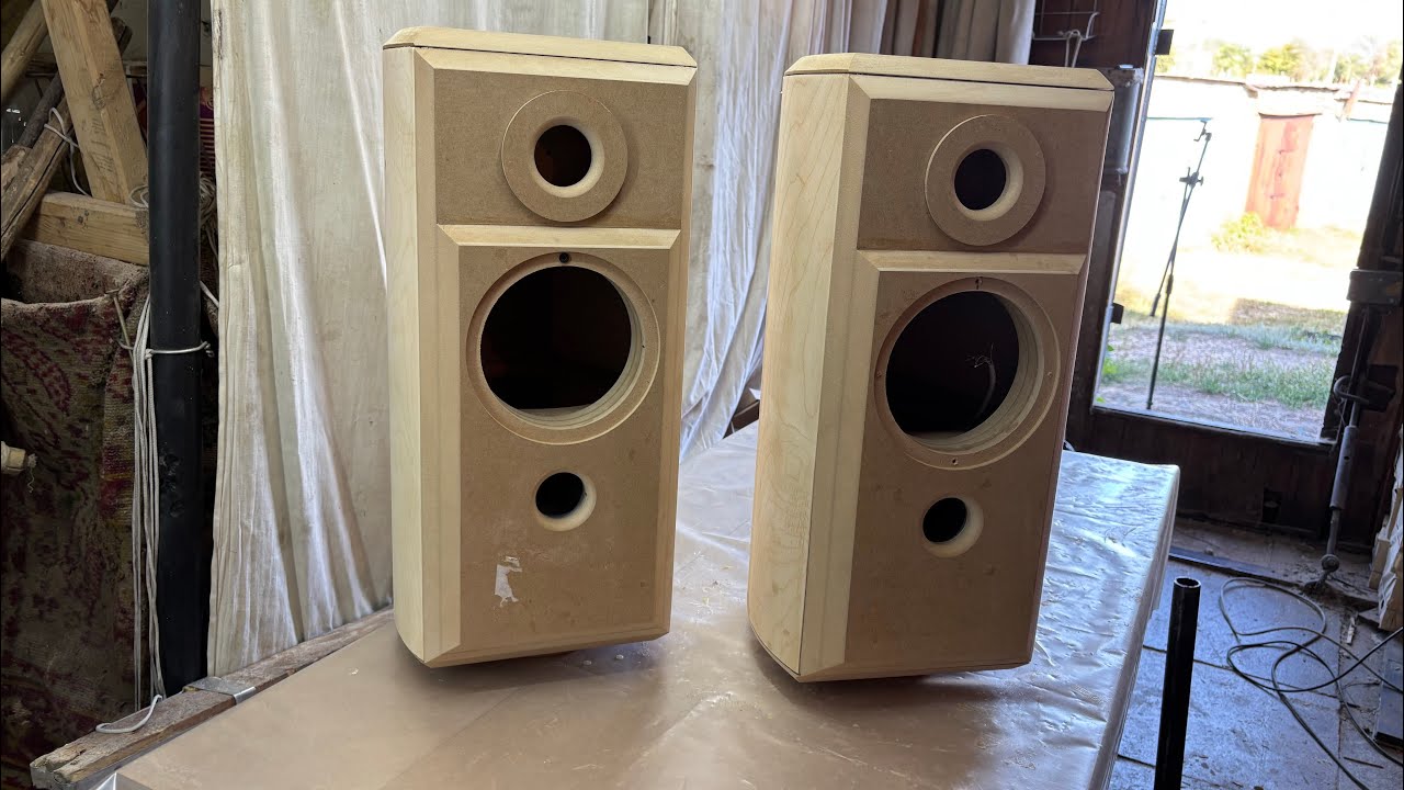

2-х полосная АС с изогнутыми стенками (25гдн-1-8 + TW-70)
Движемся дальше. У макиты сломался опорный ролик, выписал новый, помыл и смазал лобзик. Для последнего слоя пришлось мочит и гнуть полоски. Просушив их на оправке.
Для себя ввëл самозапрет на изгиб панелей АС.
А что случилось?
Отломил?!!
Причины две: поломка опорного ролика и остаточные напряжения после сборки. На звуковом резонансе треснуть может с треском. Предпочитаю широкие и плоские панели в три диаметра динамика, без изгибов

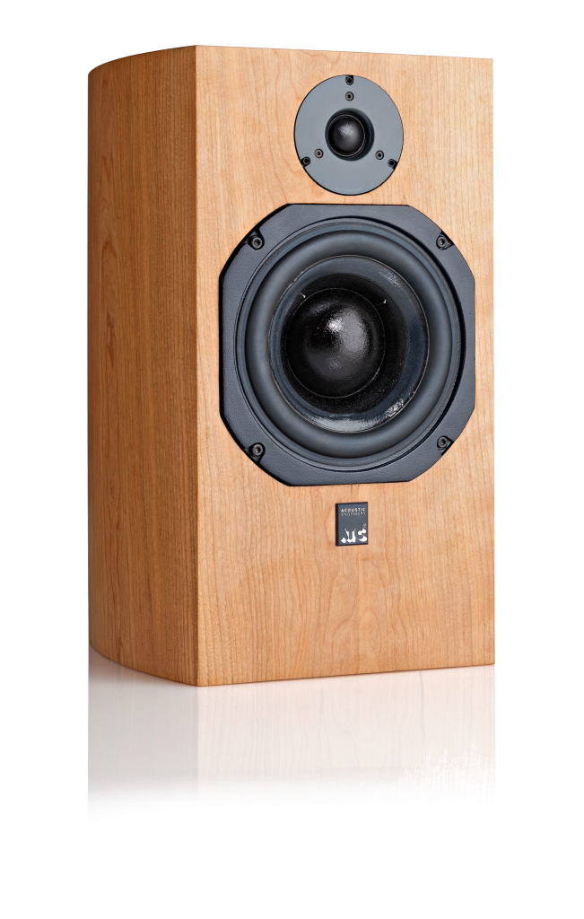

Напоминают ATC SCM 19. Тяжёлые, корпус совершенно каменный, ни малейшего отзвука.

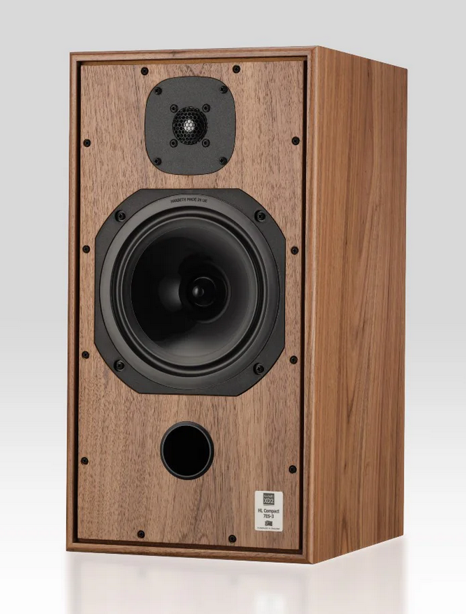

Противоположная коцепция это HARBETH C7ES-3 XD2, эти избушка такая весёлая. Хочется убавить, но не вторую гармонику, а просто добавить грусти.

Alq, у вас передняя панель съемная? Первый раз такую встречаю. Я обычно заднюю делаю. А фазик не маловат? Или так кажется, из-за большого фланца мидика... Чем-то S30 напоминает...
И все-таки, мне думается, что в этих гнутых боках больше понтов, чем звука. Я не прав? Уж не говоря о жуткой трудоемкости по сравнению с обычными стенками...
Это готовые купленные (не мной), передняя и задняя панели съёмные. Внутри обработка слабая, но это такой дизайн, упор как раз на резонансы корпуса, харбеты этим как бы и знамениты.
Гнутые бока мне кажется особой выгоды не дают. Звук ATC довольно жёсткий, даже если слегка придавить 5-7кГц, то это мало что меняет.
Может быть у Ивана корпус получится менее жёстким и это будет лучше, не знаю. Это же всё слушать надо, динамики с кроссовером ведь тоже другие.
Гнутые бока мне кажется особой выгоды не дают, если иметь ввиду только корпус. Звук ATC довольно жёсткий, даже если слегка придавить 5-7кГц, то это мало что меняет.

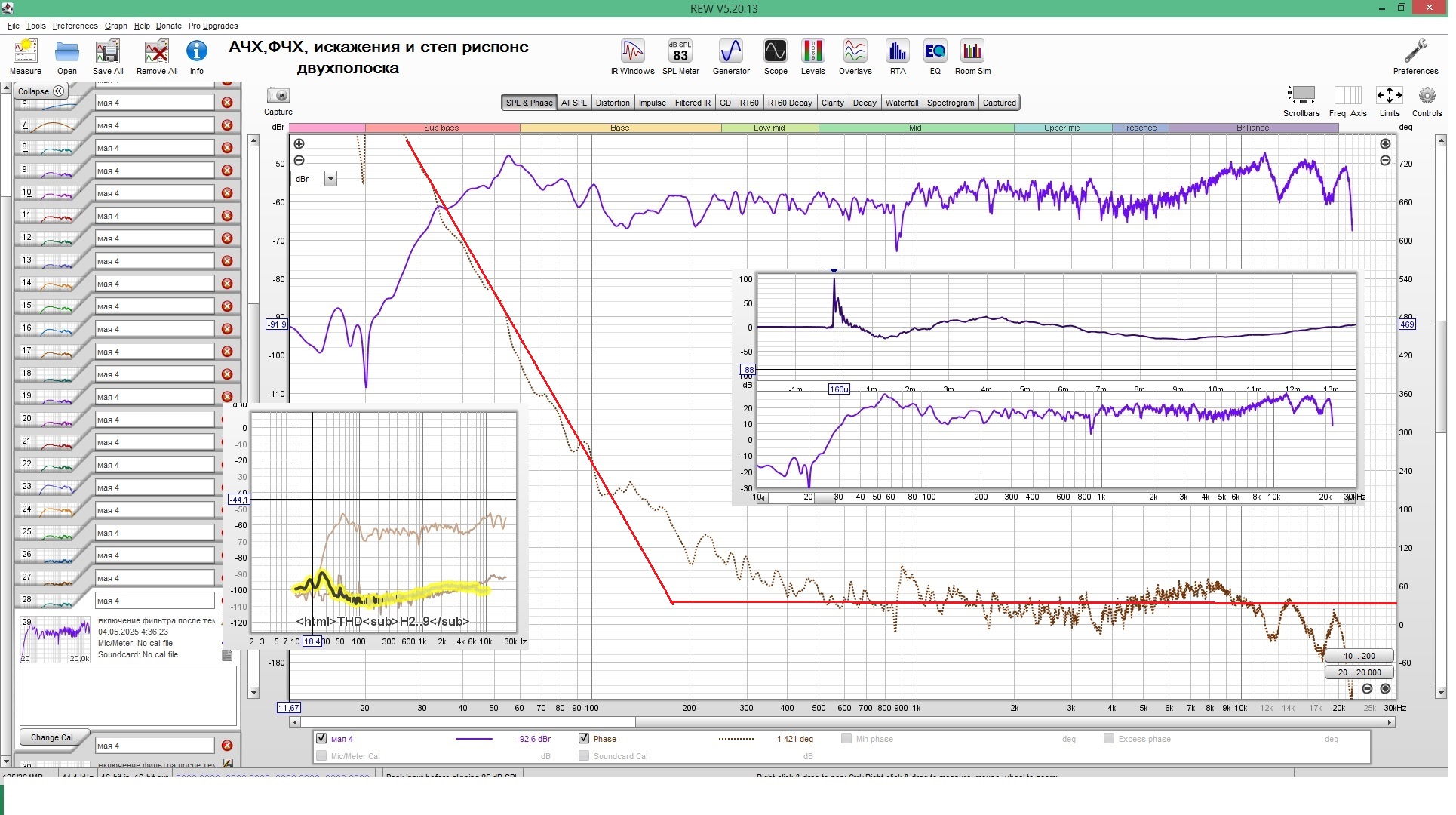

Идея с непараллельными сторонами АС правильная - проверенная и дает снижение неравномерности АЧХ динамика. Но, тут теперь сразу возникает вопрос, а какая АЧХ у динамика в открытом пространстве и в корпусе. Если автор проекта покажет эти графики, то появится предмет для обсуждения по существу перспектив точности звука. И желательно показать графики искажений. Хотя бы так, засунув всю самую важную информацию в одну картинку. _da

Совершенно точно. Одно дело постучать по АТС - как по бетонной стене. Совершенно другое дело постучать по харбетам, это "избушка". Звук соответственно очень разный.
Харбеты поинтереснее звучат, чем АТС, на мой ух. Середина приятнее, чище и прозрачнее. Но вариант с более крупным шелковым твиттером еще приятнее, не знаю, выпускаются ли они еще. Правда чуть чуть самого верха не хватало.

Гораздо интереснее чем АТС и есть тонкий нюанс. Если чуть переглушить, самую малость, то они резко "скучнеют", т.к. вся фишка дизайна именно в резонансах корпуса.
Во всяком случае мне было слышно именно так, пришлось несколько раз открывать и прибавлять-убавлять заглушку, пока не получилось что хотелось.

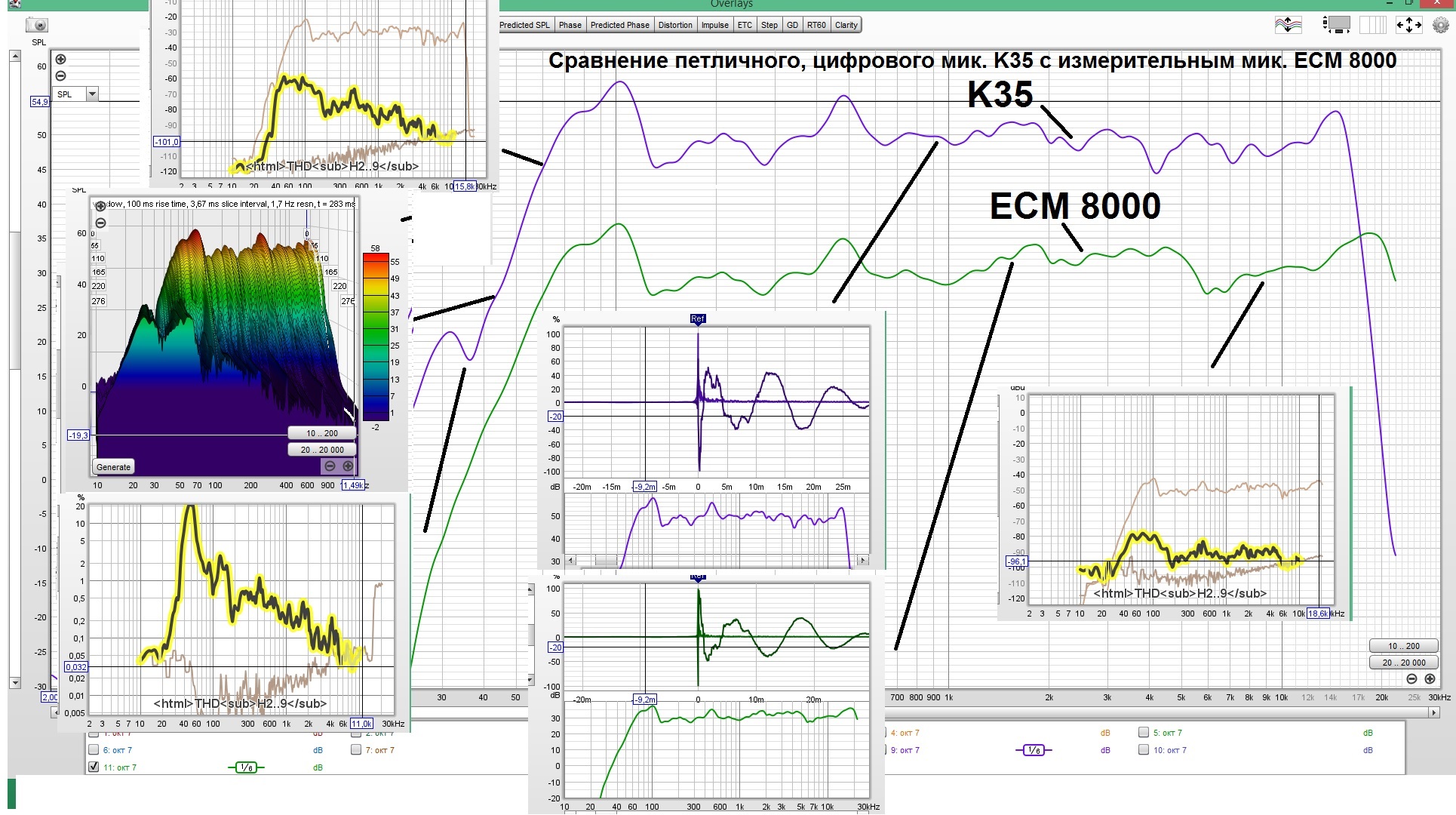

Купите себе К35. отличный цифровой радио микрофон. Для измерений АЧХ и поиска оптимальных мест расположения точки прослушивания и расположения АС в КП очень удобно. У приемника выход 3,5 джек, через переходник на 6,5мм джек и в линейный вход карты, если там нет 3,5 микр. входа. А главное никаких проводов. Микрофон можно пристегнуть к волосам или на плечо и ходить с ним по комнате. А на экране монитора смотреть форму АЧХ шумового сигнала от АС.
    159.3 KB · Просмотры: 100
  • Сравнение петличного, цифрового мик. K35 с измерительным мик. ECM 8000.jpg
    729.4 KB · Просмотры: 88
Заинтересовало посмотрел на озоне отзывы. Пишут есть задержка примерно 200мс, есть шумоподавление :(
Это на измерения практически не влияет, а на шуме - тем более. АЧХ будет усредняться. Шумоподавление динамическое и срабатывает очень быстро. На графике в левом нижнем углу видно, как на свипе резко упали нелинейные искажения при появлении сигнала от АС согласно её АЧХ, когда сигнал стал выше порога. Только нужно брать именно эту модель к35. Есть еще внешне похожие аналоги, но у них очень кривая АЧХ - задраны СЧ и ВЧ на 10-20 дБ и завал на НЧ. А тут АЧХ практически совпадает с измерительным микрофоном. Похоже, что капсюль WM-61. И микрофон инвертирует фазу сигнала.
