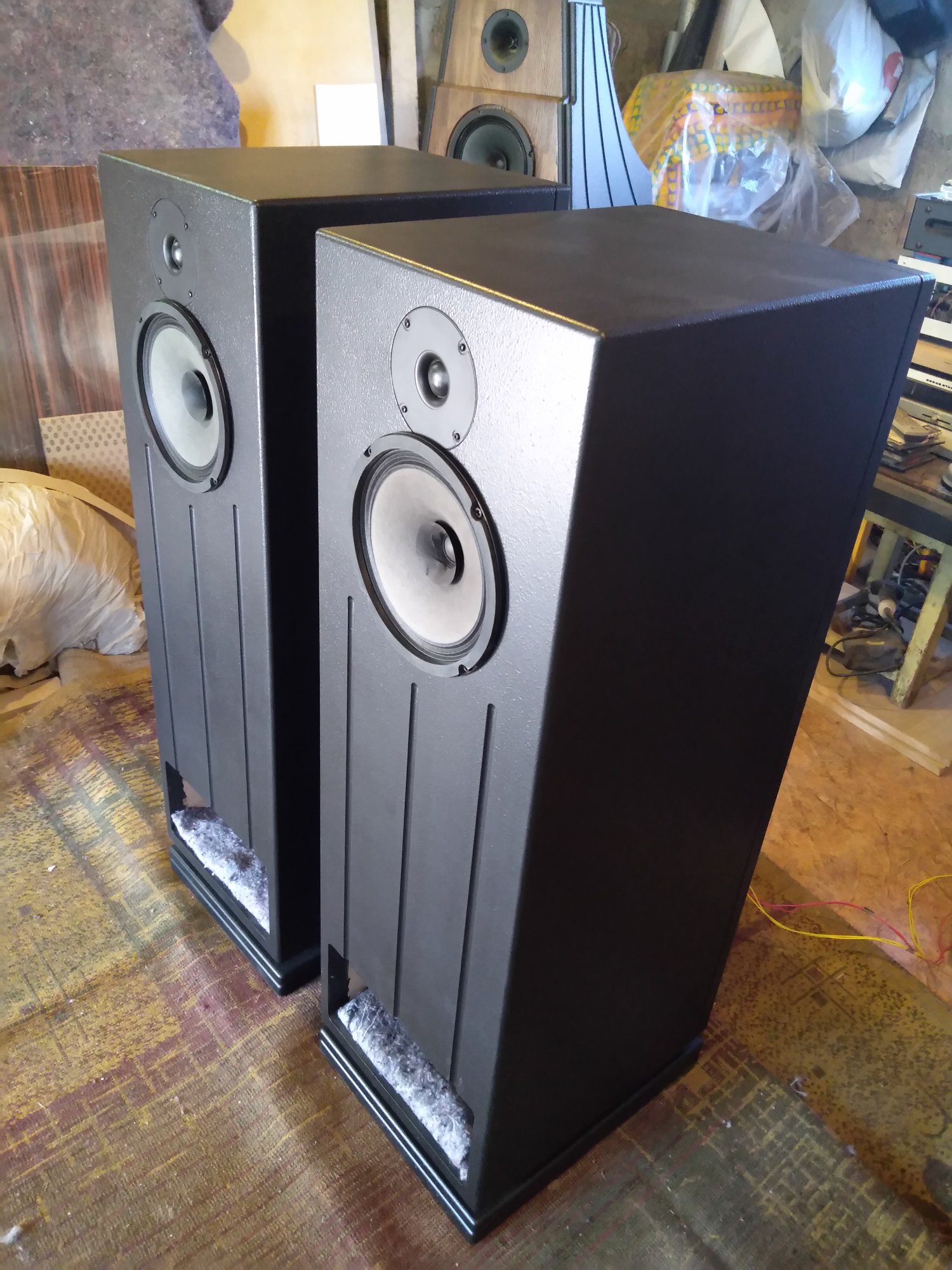

Изготовил tqwp на BG20 и SC10N - это лучшее оформление для того динамика.
Первую пару tqwp на BG20 сделал 18 лет назад,убедил заказчика повторить тот проект. Звучит лучше всех других вариантов АО для BG20,а сделана не одна пара АС на нём.
Да в том-то и дело,что в tqwp с басом у BG20 всё в порядке,ни в ЗЯ,ни в ФИ подобного нет.
Можно поподробнее о конструкции и размерах (если не засекречено) 🙂
Внутренние размеры tqwp: в - 940мм,ш - 280мм,г - 320мм. Выхлоп - 280 * 140мм. Корпус мдф 22мм.
Если не трудно, то хорошо бы эскиз корпуса tqwp, очень надо! Указанных размеров не достаточно. Какой размер внутренней перегородки и глубина закрытой части рупора?

Почему-то никто не спрашивает про длину лабиринта и сколько там колен. При заявленной резонансной частоте Visaton BG/20 около 38 Гц длина четвертьволнового лабиринта должна быть L=343/(38*4)= 2,26 метра. Лабиринт можно и повыше настроить -- пусть на 45 ... 55 Гц (при настройке на 50 Гц получаем L= 1,75 метра). А что у Ваших АС? Можно ли увидеть АЧХ порта лабиринта?
Категорически не надо настраивать (делать) tqwp на резонансную частоту динамика. Tqwp настроен на 55 Гц,этого вполне хватает для убедительного звучания,как в целом,так и по качеству нч-полосы. При готовности следующей ас,предоставлю АЧХ.
Почему не надо? В чём причина?
Причина в отвратительном звучании - дикий гудёж.
Tqwp является примитивной конструкцией,в отличии от обратного рупора." Народ" постоянно хочет добыть БАС,поэтому строят tqwp с излишней длиной канала,в надежде добыть мифические 30 Гц. Результат получается плачевным.
Повторюсь,такого полновесного звучания BG20,как в tqwp,не услышать ни в ЗЯ,ни в ФИ. Изготавливаю АС разного конструктива и стоимости,но эта "копеечная" АС озадачила всех моих знакомых,имеющих домашние HI-END системы.
Germes, если не затруднит, хорошо бы увидеть
Ваш эскиз корпуса tqwp, очень надо! Указанных размеров не достаточно. Какой размер внутренней перегородки и глубина закрытой части рупора? Расположение отверстия под динамик?
