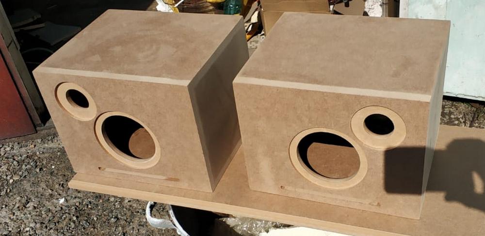

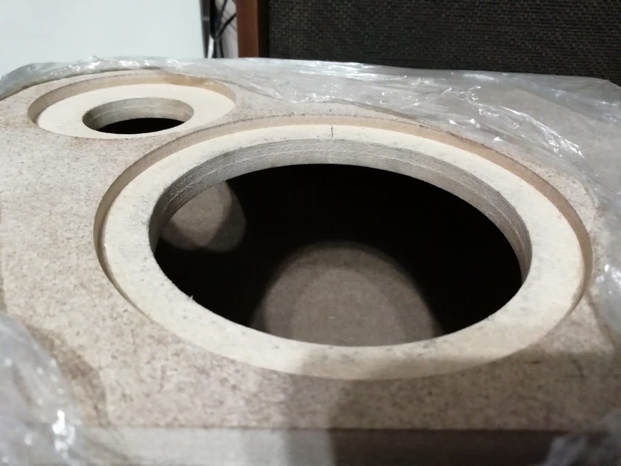

А мне вот такие "кубики" изладили. Мид между 5,5" и 4". Ещё вертикальные грани закруглят и все! Через пару дней поеду забирать.

Не. Будет окраска. В чёрный. Этот (для меня) корпус по размерам фактически "Guru Audio QM10two".
Только у моих мид чуть-чуть больше оригиналов и пищалка тоже. Потому и смещение у неё чуть в сторону. Внешние размеры у самоделок один в один с оригиналом. Настройки ФИ (52 Герца) как раз для моих динамиков. Проверено в других корпусах.

Пошто пищалы сдвинули вбок? Умных программов обчитались на ночь? Или Вегалабцы застращали?
Я выше написал пошто сдвинул. Размеры....
Высота корпуса всего 232 мм. НЧ = 130 мм ВЧ = 80 мм по фланцам. Толщина панелей 16 мм. ФИ часть днища и его высота 9 мм. вот и никак. У оригинала НЧ всего 102 мм.

Но форма очень непрактичная
Те, кто "изобрел" такое, думали над этим года три наверное. Экспериментировали, слушали, думали. В конце концов они сказали "Yes" , то как я могу сказать "Not"?
Много места занимают
Меня это не смущает. По днищу всего-то 300х252. Это же вообще: - Фииии!

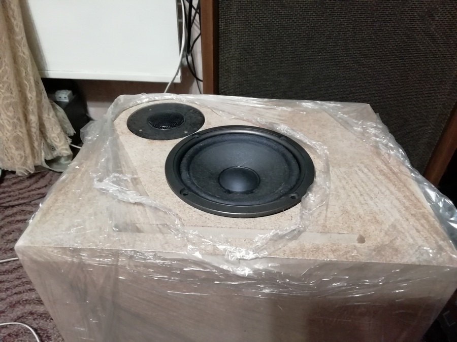

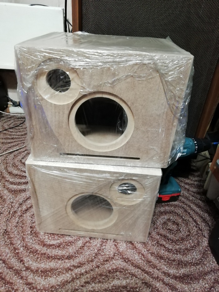

Привез!
Вертикальные грани закруглили, а вот выход ФИ нет. Нигде не могли найти фрезу с опорным подшипником на 6,0 мм. Приготовили 16 саморезов нужного диаметра и длины. Их головки покрасили в чёрный цвет какой-то, стойкой краской. Пока будут саморезы. При благоприятном исходе, перед покраской, установлю гайки на шипиках с внутренней стороны панели. Черные болтики с углублением под шестигранник и с резьбой соответствующей гайкам на 4,0 мм. имеются.
Пока всё абгемахтно! До выходных должен опробовать.

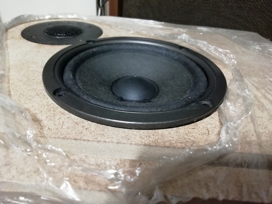

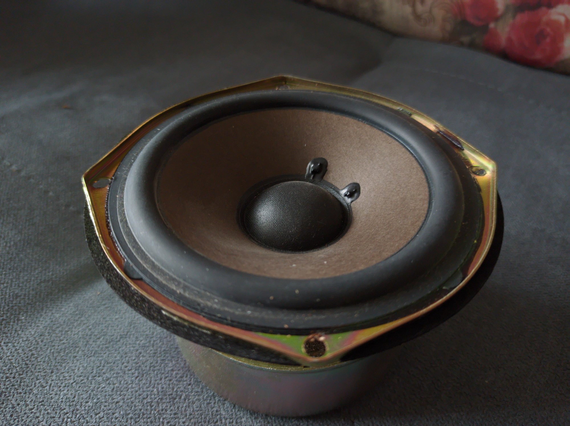

Динамики неведомые, похоже на АСАлябы.
НЧ - динамик от акустики "Onkyo D-032AX". Данная акустика есть в оригинале и все динамики в неприкосновенности!

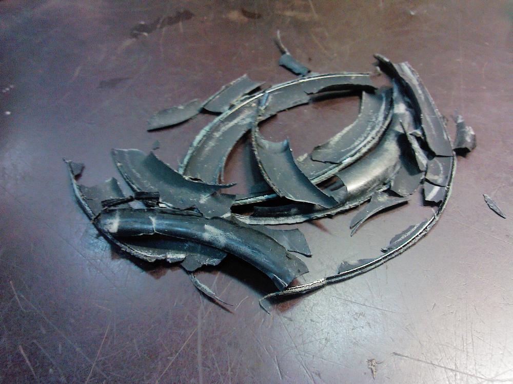

Как они добрались до этих корпусов, история длинная и интересная. У оригинальных динамиков подвес хрен пойми резиново-пластиковый!
У этих же динамиков подвес от П. Зодниева.
ВЧ - Герцы автомобильные. Перемотаны на паспортные 8 ом. Неодимовая МС. Тканевый купол, 1" катушка намотана медью. Каркас алюминиевый. Жижа из зазора удалена. Декоративный фланец из ДВП толщиной 8 мм.
Частота раздела будет сохранена как в оригинальных АС. 3300 Герц. Фильтр последовательный. В работе комплект проверен в других корпусах с близким объёмом и настройкой частоты резонанса ФИ. Собственно поэтому и был сделан "рывок" в сторону данных корпусов. Предполагаю, что настройку может быть придётся приподнять. Не 51...52 Герца, а... Ещё не знаю на сколько. Плотны пенопласт мне в помощь если что... Вдруг. Но думаю, что всё будет абгемахтно!:cool:
Сегодня, пока удалось лишь разметить и просверлить отверстия под саморезы и терминалы. Ещё прогнал отверстия саморезом, так сказать "нарезал резьбу".
и. Только что получил добродушный пинок от жёнушки в направлении магазинов.... Поеду.:rolleyes:
У меня есть модификация этой акустики, - Onkyo D-032A. Подвес обычная резина...
5,305
6,851
233

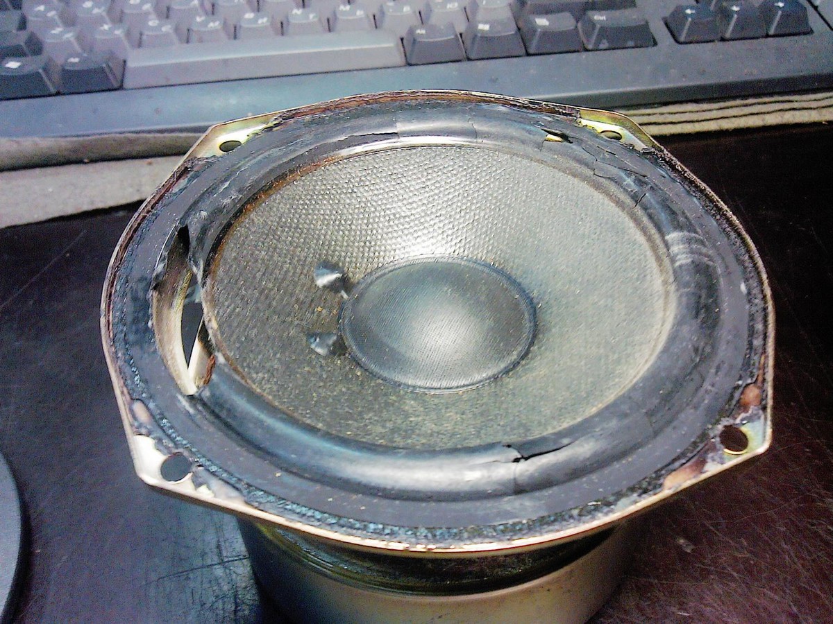

Вполне вероятно, что и у моих такой же подвес был... Японский, резиновый.
И что характерно! Отечественных резиновых подвесов в подобном состоянии, за сорок лет общения с динамиками, я в упор не наблюдал! Вот как раз на паре этих динамиков (они и пошли в "кубики") и были установлены подвесы от П. Зодниева. А в оригинальной акустике "резина" в таком же состоянии, была заменена на ППУ. Нашлись с таким типоразмером на "Ремдинамике".

Собрал!
Ни грамма звукопоглотителя вовнутрь и ни миллиметра уплотнителя под динамики. Наскоряк.
Разделительный - последовательный первого порядка с разделом в районе 3300 Герц и не ниже.
Звучанием удовлетворён целиком и полностью! Прослушал полностью Yello 2020 "Point"/Флак. Источник комп/AIMP3/цифра. Усилок "Denon PMA-880D"/его ЦАП. Сейчас в уши льется "BoneyM"-1984.
Из недостатков:
1. Может быть, наверное, когда-нибудь в эти фланцы вклею другие пищалки. С чуть большей чуйкой. А может быть и нет. На маленькой громкости всё отлично.
2. Попробовать присунуть ваты. Не х...у импортную в виде синтепона, минваты или холофайбера, а именно нашей отечественной и рыжеватой ваты. Той самой, которую пихали в наши АС вместе с конденсаторами МБГО/МБГП/МБГЧ. Просто интересно, что станет с серединой диапазона.
3. Конструктивное. Надо было все же установить съёмный терминал а не намертво вклеенную фанерку в отверстие задней стенки. Крабы здоровые, а отверстие под НЧ маленькое...
4. Заменить катушку фильтра на другую, с фактически нулевым активным сопротивлением. И фильтр приклеить на панельку (верхнюю стенку) ФИ.
5. И да. Надо корпуса красить. Либо самому, либо везти к изготовителю корпусов.
6. День удался на славу!!!
