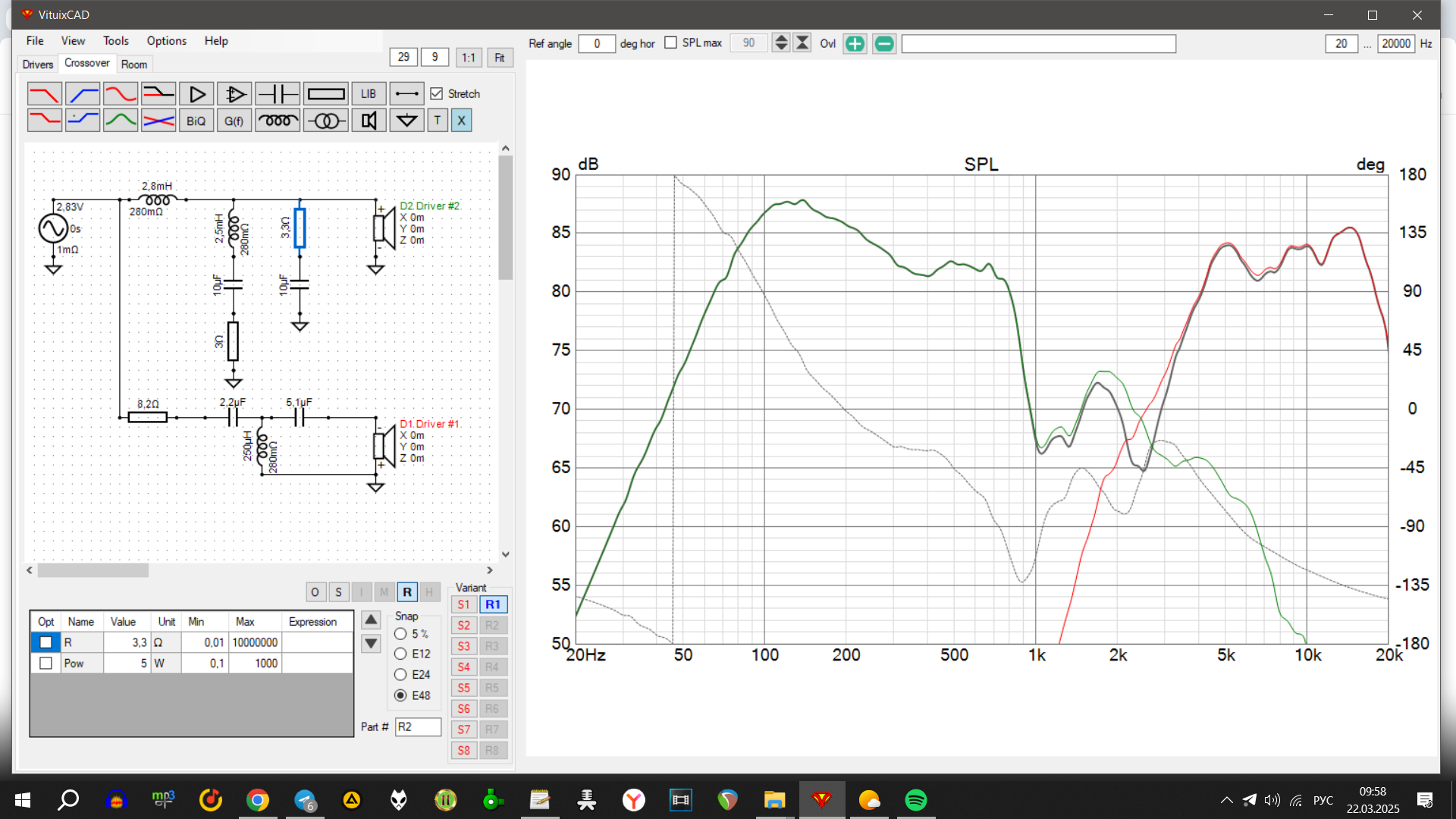

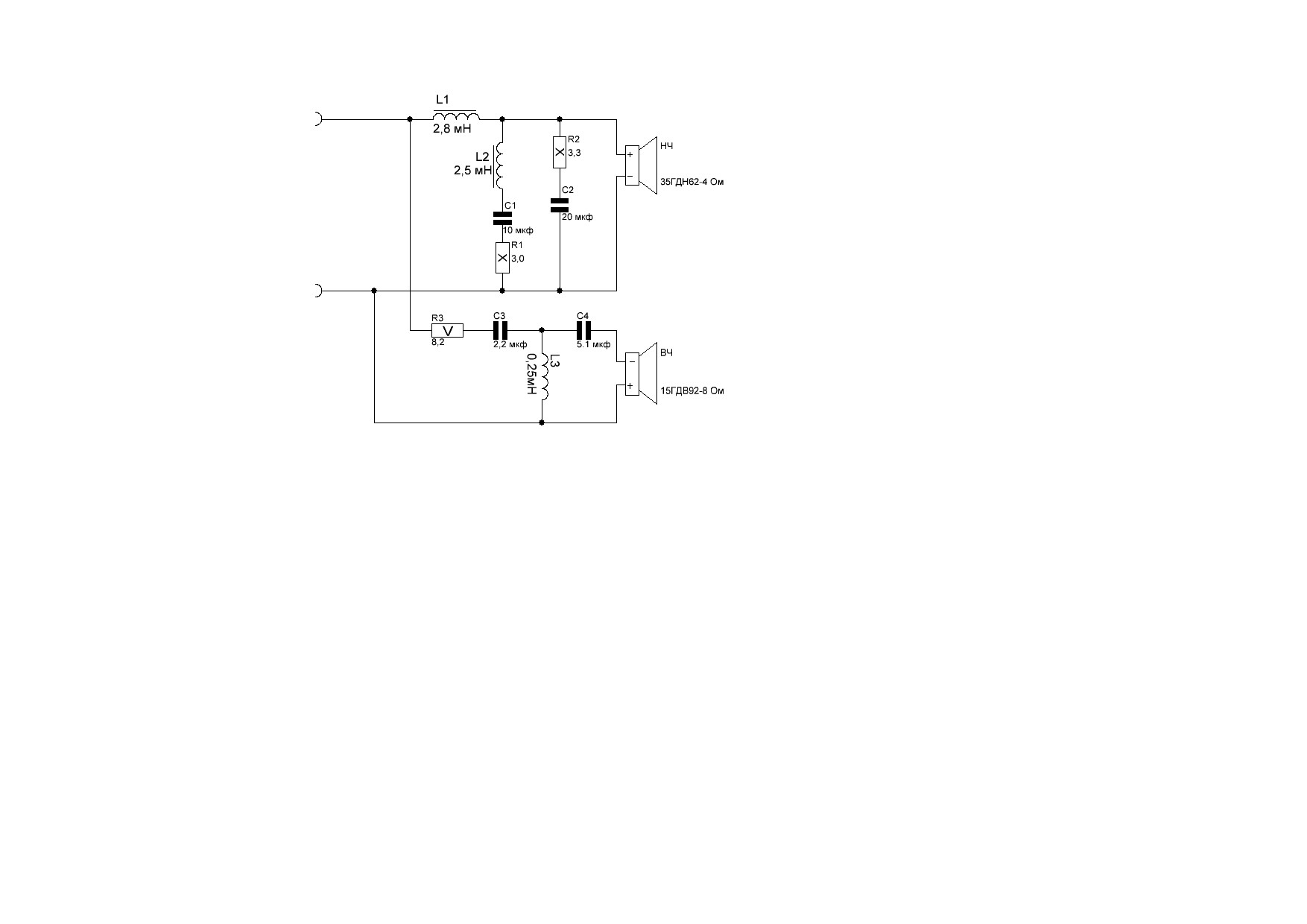

Всем доброго здоровья! Есть комплект из НЧ и ВЧ динамиков от НОЭМА 35ГДН62-4 и 15ГДВ92-8 , будут стоять в корпусе V=24 л.( но это пока расчёт).
Вопрос в другом, вопрос по фильтрам к динамикам. Мне прислали схему фильтра, но меня терзают смутные сомнения в правильности такого фильтра и в верности номиналов деталей. Я так понимаю, что это фильтр разработанный Шоровым для акустики СССР?
Прошу сведущих людей помощи в данном вопросе. Направьте на путь истинный, дилетанта.

НОрмальный фильтр

??? Хренасе. ВЧ от 5 кгц., третьим порядком. НЧ, на 4 ома - через 2,8 мгн, да еще режекторная попытка подавить "прыщики" там где уже все "рухнуто":sick:. Нужны реальные замеры Тила, Смолла, АЧХ и сопротивления динамиков, а не сказки от "лукавых" ноэмовцев._hm_

Сильно меня "смущуяют" номиналы ВЧ фильтра́ (а человек уже сказал об этом выше). Недавно считал фильтроид третьего порядка для ленточного ВЧ 8 Ом, частота среза звука 4 кГц. Номиналы (расчетные) такие: C1=3,3 мкФ, индуктивность 0, 24 мГн, C2=10 мкФ. Тоже смутила монструозная катушка в ФНЧ для 4-х Ом. Там и 0,7 мГн хватит (это если прикинуть хобот слона к носу козла)
Мы просто ничего не понимаем: С2, R2 это верно гаситель переходных процессов – при резких колебаниях подвижной системы гасится ЭДС индукции катушки динамика

Вы уверены, что хотите двухполосник? 24 литра внутреннего - потянет на три полосы, результат будет лучше.
Правильно делают.
Да, это ФНЧ для трёхполосной АС с частотой раздела 700 Гц. #14 от Шорова.
С режектором, подобранным специально под специфическую АЧХ 35ГДН-1-4. Ваш НЧ в целом имеет ту же особенность: дурной горб на АЧХ появляется намного раньше по частоте, чем хотелось бы делить даже в трёхполоске. Возможно, режектор ему и поможет, но все сии горбыляки означают только одно: динамик работает в поршневом режиме всего до 400 Гц! Ему критически требуется в помощь среднечастотник.
Если же плюнуть на всякие поршни*, убить горб от 400 до 900 Гц режектором (с другими номиналами!!) и протянуть полосу до стыка с ВЧ полосой, то делить с ВЧ полосой, учитывая горб 2 кГц и дыру 3 кГц придётся где-то на 2,6 кГц, что, при резонансной частоте ВЧ динамика 1,8 кГц, вторым порядком ФВЧ - аморально, а третьим порядком ФВЧ - спорно. Это если даташиты не приукрашены, а обычно на самом деле хуже...
Дело в том, что у меня украли полочники и я решил восполнить свою потерю. Но 3-х полосник, боюсь не потяну, к сожалению, не хватит средств и знаний. А с другой стороны почему бы и не попробовать? Какой динамик СЧ посоветуете? И что делать с фильтрами?

Короткоход с катушкой 1" на бумаге и низкой резонансной. В маленький ЗЯ его!
Или ФИ по Чебышеву с низкой настройкой (объем больше даташитного, а настройка- ниже резонансной) с куриной мощностью.
По заводу - бумкалка:(
Такой предлагали на НЧ для модернизации трёхполоски 25АС-309:) Нужна СЧ-полоса или мелкоширик вроде 30 Lavoice c разделом до 1000. Хотя бы 3ГДШ-2...
Какие-нибудь YD103?
Вопрос- как построить что-то из того ,что есть? Возможности и бюджет неизвестны, компетенции и скилы околонулевые:(
На веге есть удачные проекты на "китайцах", но там только на динамики с Али нужно 15 руб. (не считая катушек, конденсаторов, корпусов)
Юрий! Я так понял, что проводить измерения Вы не имеете возможности? Вам нужно готовое решение?
Я могу рассчитать как две, так и три полосы, под известный СЧ динамик. Например, тут #367 человек измерял WS13E, и получил прям отличную АЧХ... до 4,5 кГц, а потом - пичара +12дБ на частоте 5,1 кГц, которого мы сейчас борем. Поборем - будет готовый фильтр с частотами раздела 600 и 3200 Гц, как раз под Вашу нынешнюю пару НЧ+ВЧ. Вы можете приобрести WS13E?
Если же делать 2 полосы, то раздел автоматом на 2,6 кГц, большой компромисс как со стороны НЧ, так и ВЧ динамика, но может срастись. Вам нужно будет определить полярность включения ВЧ динамика относительно НЧ( или СЧ) динамика, возможно, с коррекцией угла по вертикали между осью АС и слушателем. Что в двух-, что в трёхполоске. Потому что никто, кроме Вас, не сможет это сделать за Вас.
С полярностью СЧ относительно НЧ проблем не будет - не те частоты, чтобы смещение динамиков поглубине что-то вносило. Но на частотах около 3 кГц ужЕ сложнее. Вы ведь пока не устанавливали головки на переднюю панель? Зная расстояние от плоскости передней панели до куполков динамиков можно хотя бы приблизительно прикинуть, на сколько глубина установки повлияла на фазу.

Николай спасибо! Измерить не чем, да и опыта такого нет. Сейчас перевариваю всю информацию. Я так понимаю, что две полосы на этих динах не есть хорошо и надо делать СЧ? Корпус всё равно ещё не готов и только были предварительные расчёты, так что можно и три полосы, с минимально- возможным размером ЗЯ, так как если делать ФИ, то думаю, настроить как следует я его не смогу. Определить полярность включения ВЧ динамика смогу. По поводу покупки WS13E сейчас буду изучать этот вопрос. Ещё раз спасибо!
Проектируйте сразу место размещения АС и слушателя, на какой высоте будут АС и уши, будет ли наклон АС назад или нет. От всего этого, как и от глубины установки головок на передней панели, будет зависеть соотношение фаз СЧ/ВЧ полос на верхнем стыке. На нижнем - не так критично. Три полосы, конечно, лучше, но сложнее.
ЗЯ и ФИ - сильно разные граничные частоты, разное звучание и разный объём. Вам нужно определиться, что Вы хотите получить. Завтра прикину, что получится в ЗЯ и в ФИ, учитывая сопротивление катушки ФНЧ и проводов. Усилитель имеет хорошее демпфирование?

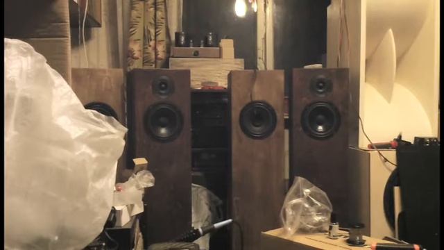

WhatsApp Image 2024-09-18 at 14.39.42.jpegWhatsApp Image 2024-09-18 at 14.40.01.jpegWhatsApp Image 2024-09-18 at 14.40.17.jpeg
Доработать копеечные S30 10АС-225 6АС-224 будет проще , дешевле и намного эффективнее .С этим вариантом даже я что-то смогу подсказать.
Добрый день, Александр! Может вы и правы, но у меня другая ситуация. Мне нужно сделать тыловые полочники, так как мои украли.
