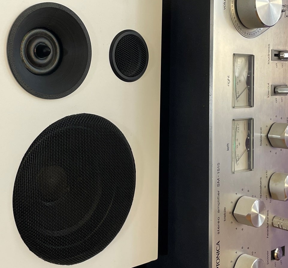

2-х полосная настольная АС (25гдн-3 + Vifa)

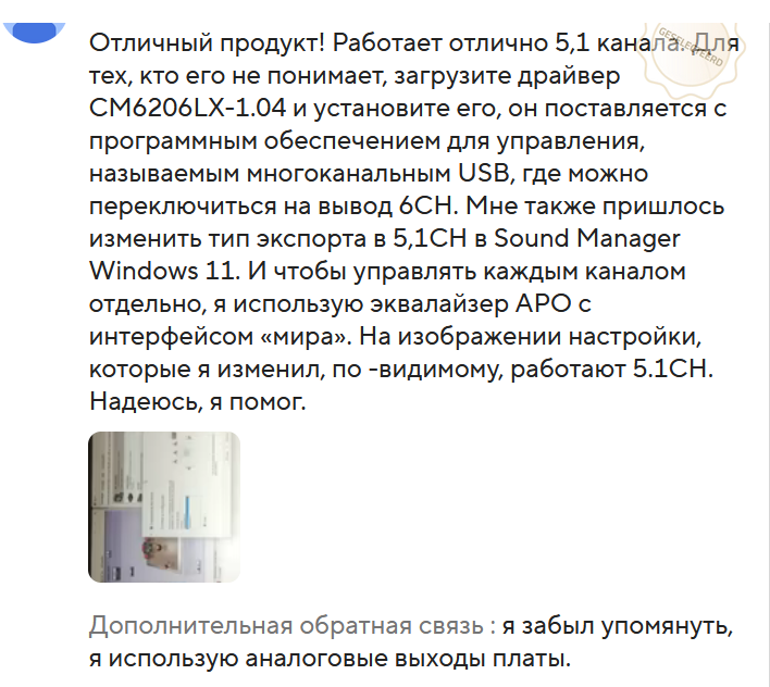

это звуковая карта внешняя?
https://nl.aliexpress.com/item/1005...=scene:pcDetailTopMoreOtherSeller|query_from:
Это 6 канальная внешняя ЮСБ аудио карта, 16 бит. Для старта более чем достаточно если китайцы не перемудрили с полкой шума.
Я не проверял эту звуковую карту, но думаю чисто для поиграться её цена вполне приемлемая. Далее если вы признаете активное деление как необходимое вам условие, то вы уже сможете сами решить достаточно ли вам параметров этой звуковой карты, или вы хотите что то более хорошее. Но вообще если у карточки полка шума будет ниже порога слышимости, то 16 битов хватит для активной двух полоски с головой.
Поймите что актив развязывает руки по полной, можно творить с двух полосками и трёх полосками всё что душе угодно.
800 грн на розетке, 96 кГц/91дБ динамический диапазон, больше никаких данных.
Для актива на двух полоску нужно четыре канала минимум.
В отзывах люди пишут что они её как раз с АРО и используют. И правильно делают, актив сильно упрощает достижение желаемого результата.

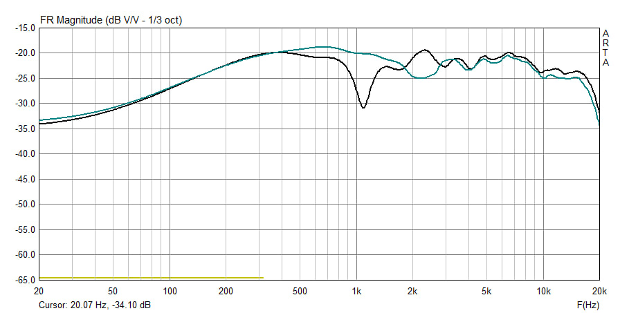

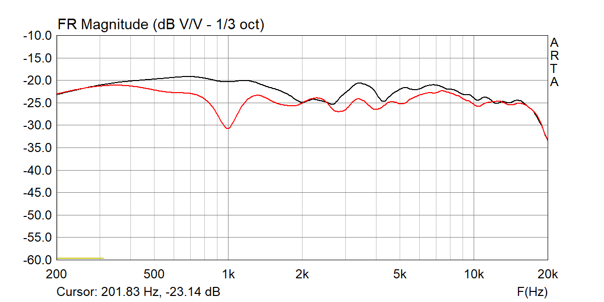

Попытка свести АС без подставки, прямо на столе.
Вариант с переворотом корпуса верх ногами не подошел.

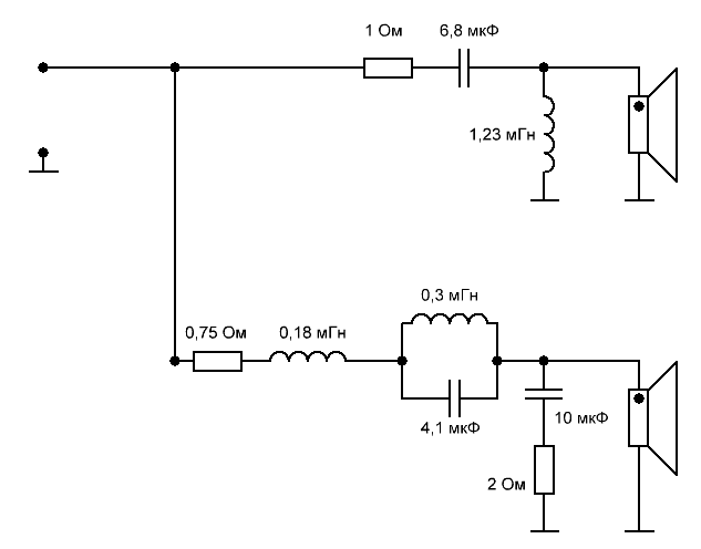

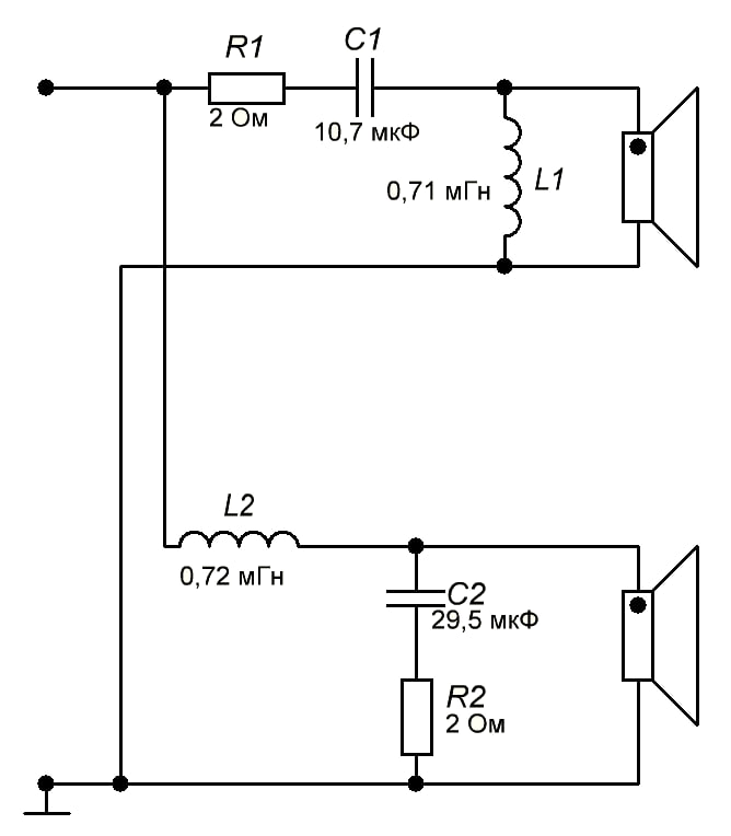

Электрическая схема:

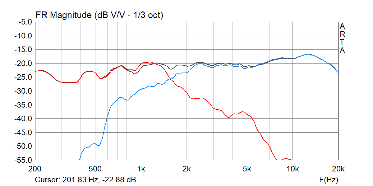

Сумма и по полосам:
Сводили без гриля, если его одеть (зеленая), то получается такое. Рупор на ВЧ конус от 3д печати:
Для интереса добавил подставку 6 см, как в прошлом фильтре (черная):
Сравнение с предыдущей на подставке (красная) и новая без подставки (черная):
Импеданс на столе (черный) и в свободном поле:
Если АС со стола перенести в свободное поле, то получим следующую АЧХ, расстояние 0,8 м, между ВЧ и НЧ, без гриля:
Если поднять микрофон выше оси на 25 см, то АЧХ будет следующей (красная кривая):
Во втором варианте фильтра АС сводились на столе, без подставок. Вроде выровняли АЧХ, но стоило приподнять АС на 5 см и выше как звук становился более легким, не таким гундосным. Причина - близко к столу расположен НЧ динамик.
решили вернутся к первому варианту фильтра с подставкой, помучавшись пару дней удалось получить еще более достойный результат. Подставка минимум 5 см.
Схема:

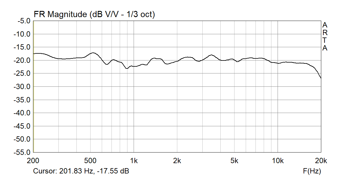

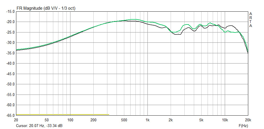

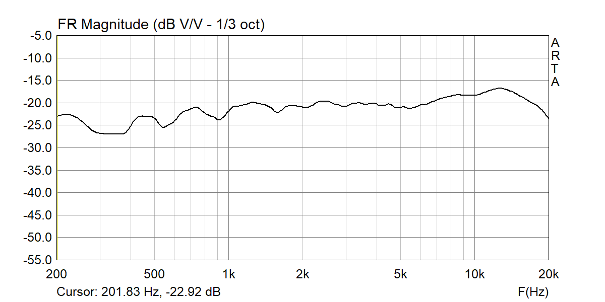

АЧХ на месте прослушивания (окно 15 мс), с грилем и конусным рупором на ВЧ:

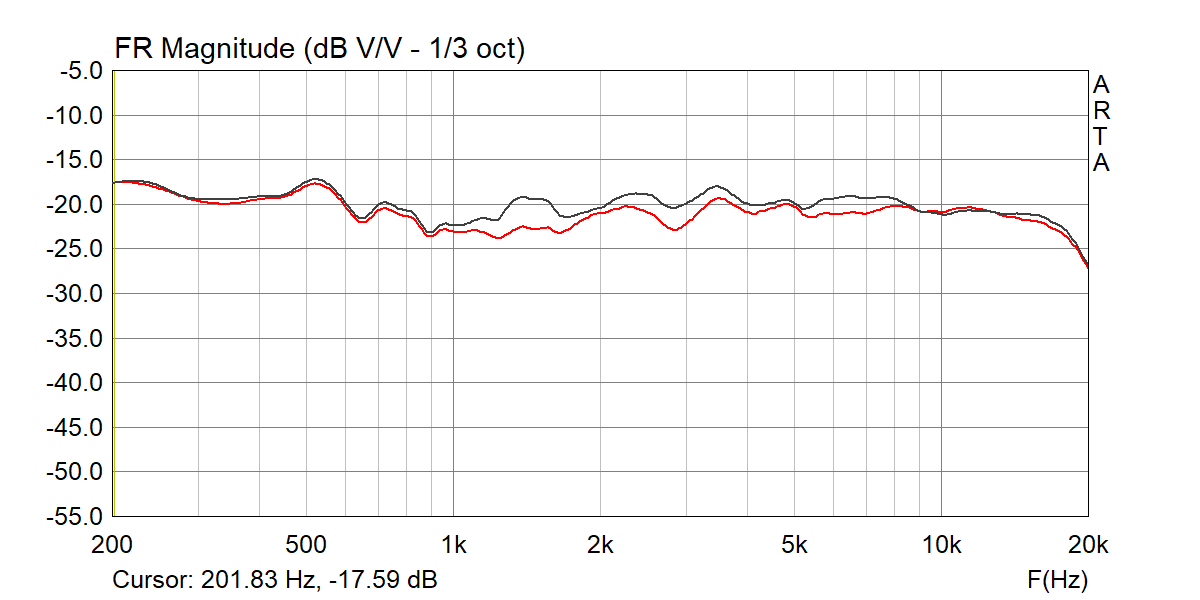

АЧХ на месте прослушивания (окно 15 мс), без гриля:
Сравнение кривых с грилем (черная) и без него (красная):

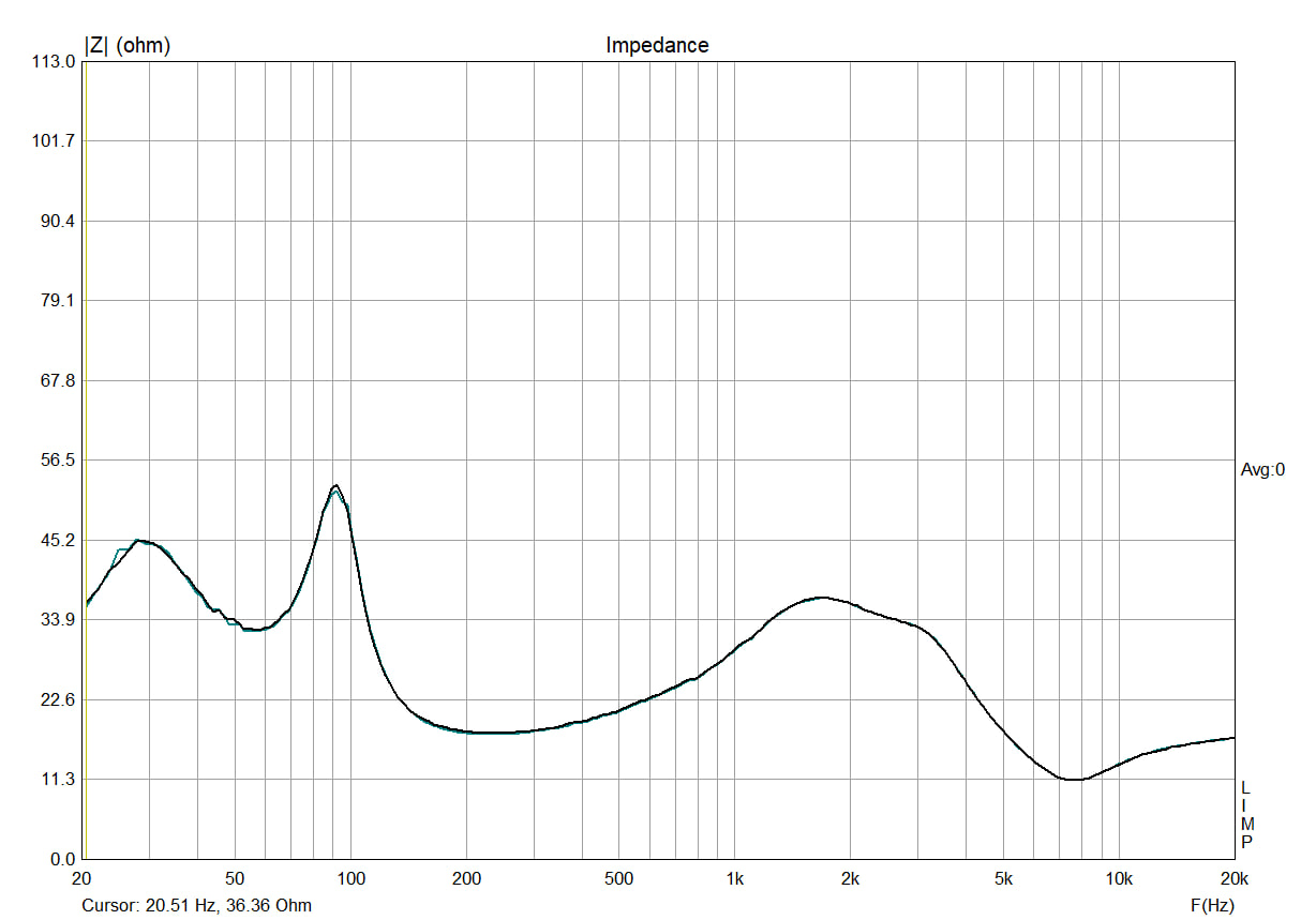

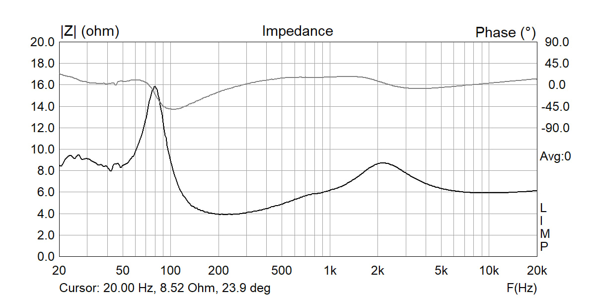

Импеданс (снимался на столе, но в свободном поле аналогичен):

АЧХ с 0,8 м, с грилем и конусным рупором на ВЧ:
АЧХ с 0,8 м, без гриля:

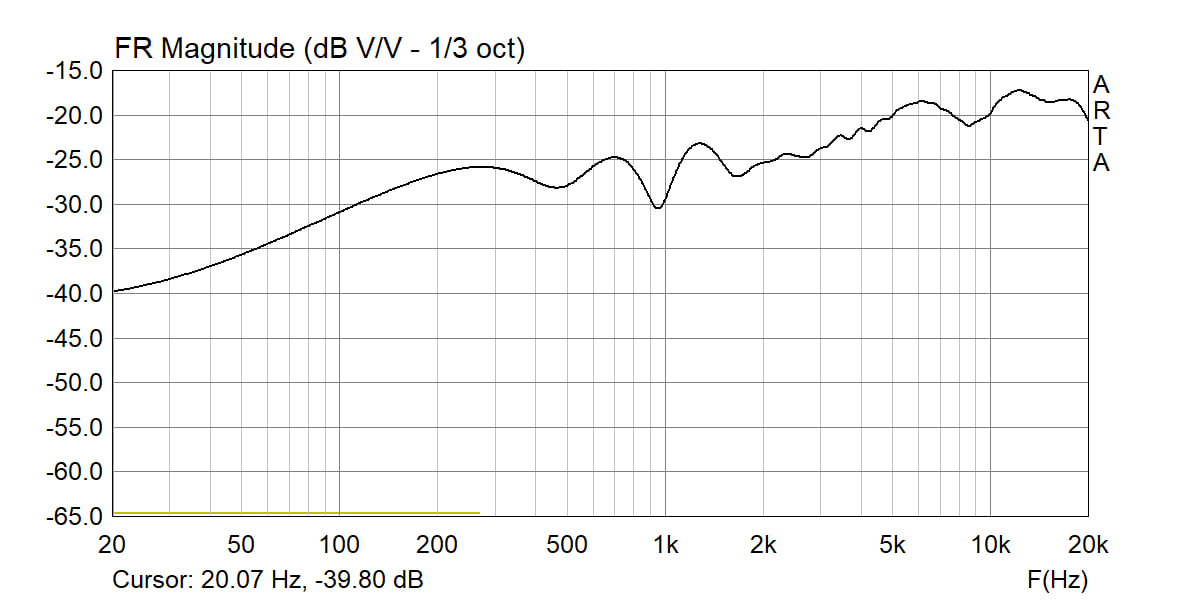

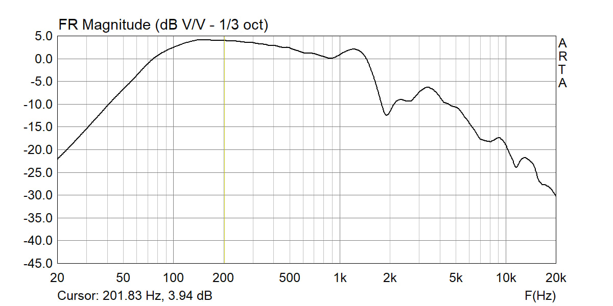

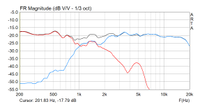

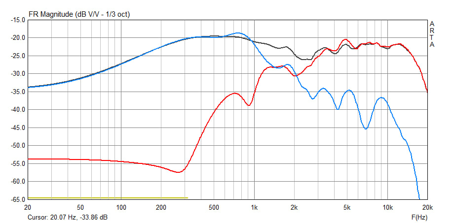

Корпус еще в процесе подготовки, по этому ЗПМ внутри не определен. АЧХ по оси НЧ, 2 см, 100 мс:
Симпатично, не ясно только, это что почти больше одной октавы совместной работы НЧ и ВЧ?
Оформление не закончено, импеданс на НЧ не смотрИте.
Да. Во временнОм окне 3 мс примерно так

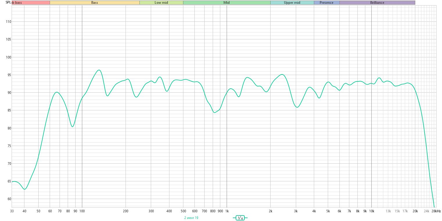

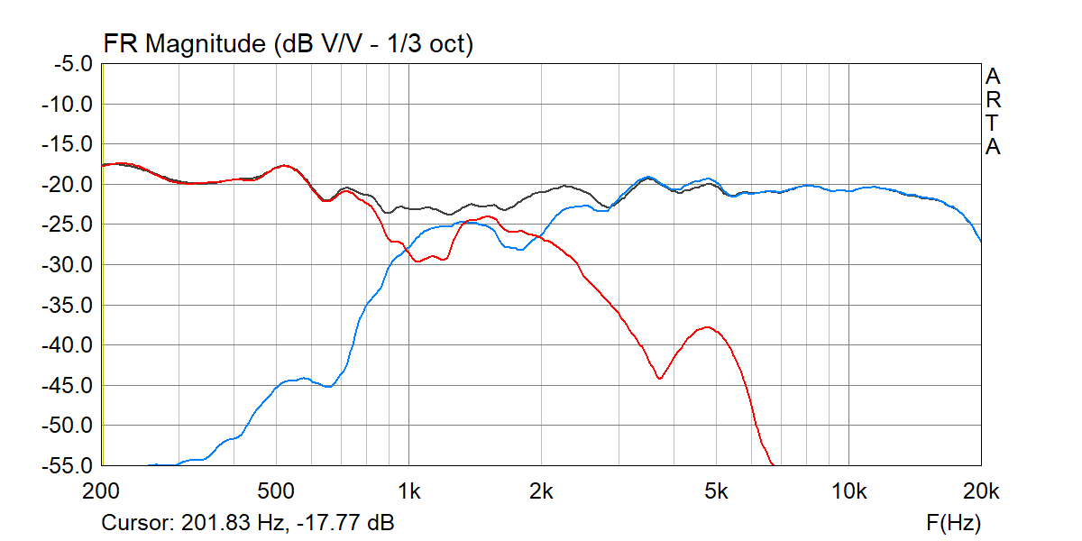

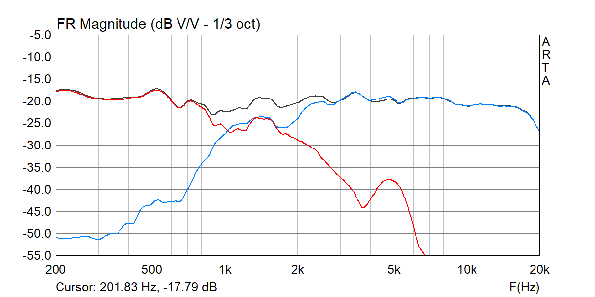

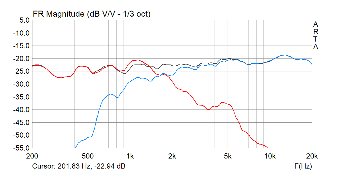

Широкая зона совместной работы спасает от провалов АЧХ, вызванных отражением от стола. Динамики находятся на разной высоте, и частоты провалов не совпадают.

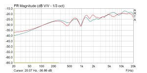

кривые в свободном поле с расстояния 0,8 м. Микрофон между осями динамиков.
В данной точке фильтр явно неоптимален!
Завал АЧХ ФВЧ на частоте резонанса ВЧ динамика (550 Гц) равен -20дБ от полки, а крутизна ската сооветствует ФВЧ-2 <=> ВЧ динамик защищён и не будет перегружен амплитудой.
Ну ладно, если это вынужденная мера. Пора наверное переходить на цифровое сведение полос АС

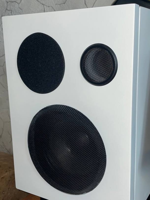

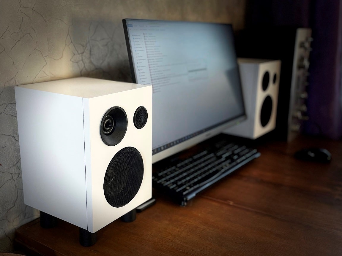

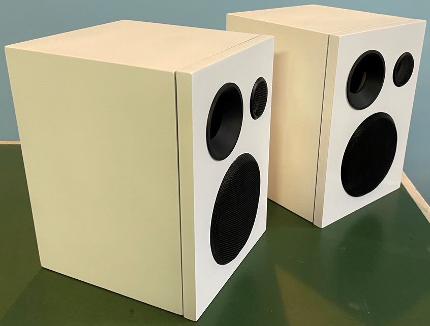

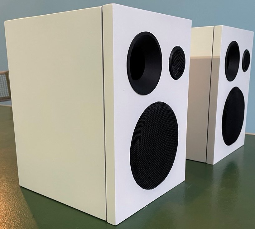

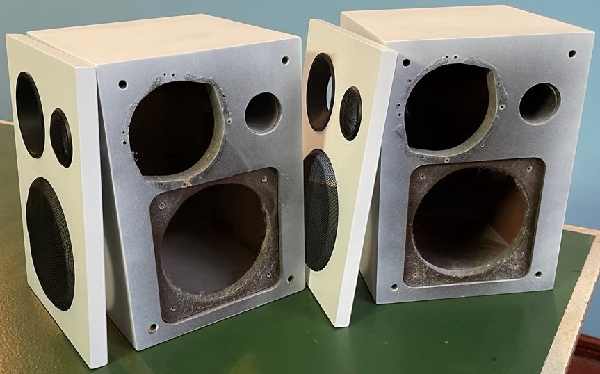

Закончил финишную отделку корпусов. Акриловый грунт + акриловый глянец. Глянец плохо лег, местами мат, местами блеск. Нужно было мат брать. Все накладки окрашены в черный мат. Рупор на ВЧ возможно еще дополнительно закрою тканью.
photo_2025-02-14_17-32-00.jpg photo_2025-02-14_17-31-31.jpg photo_2025-02-14_17-31-46.jpg photo_2025-02-14_17-31-51.jpg

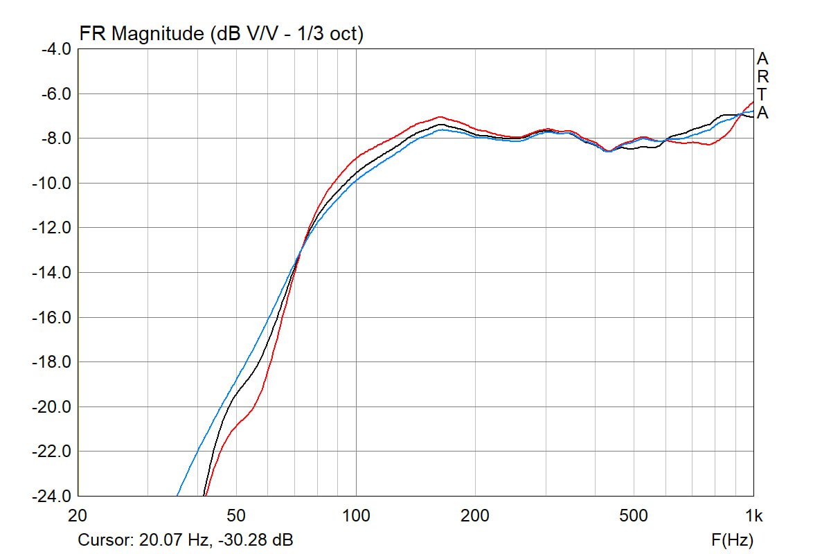

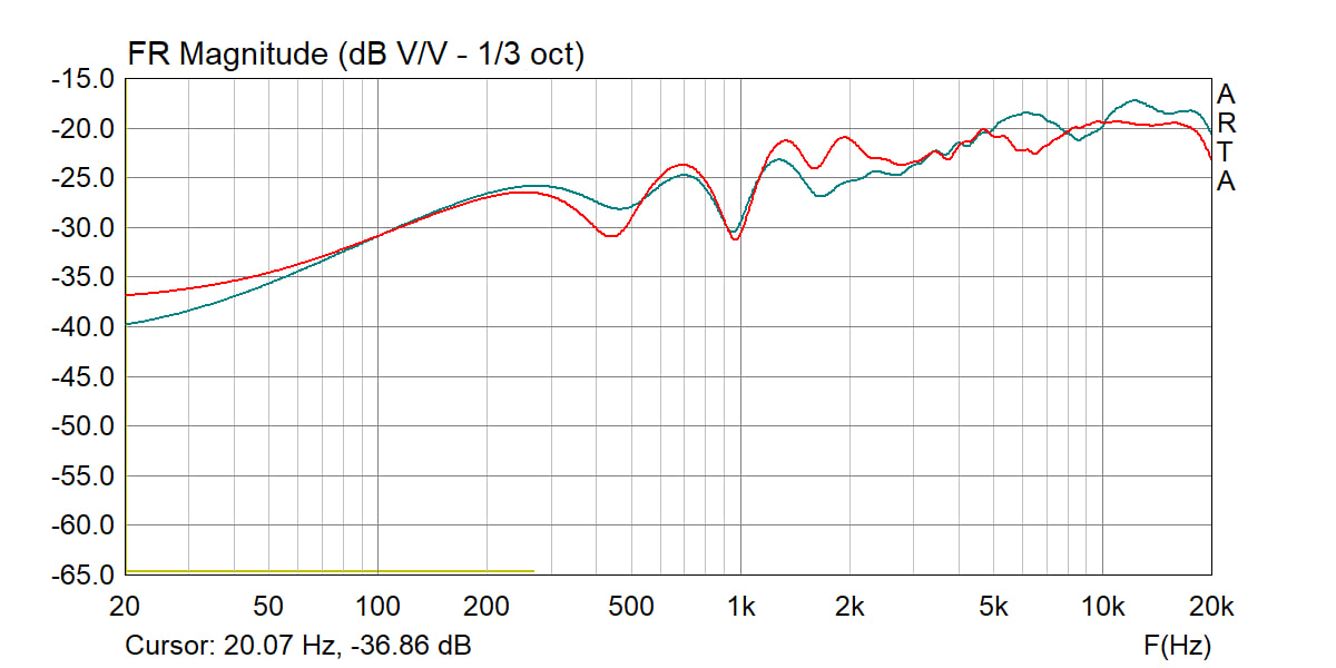

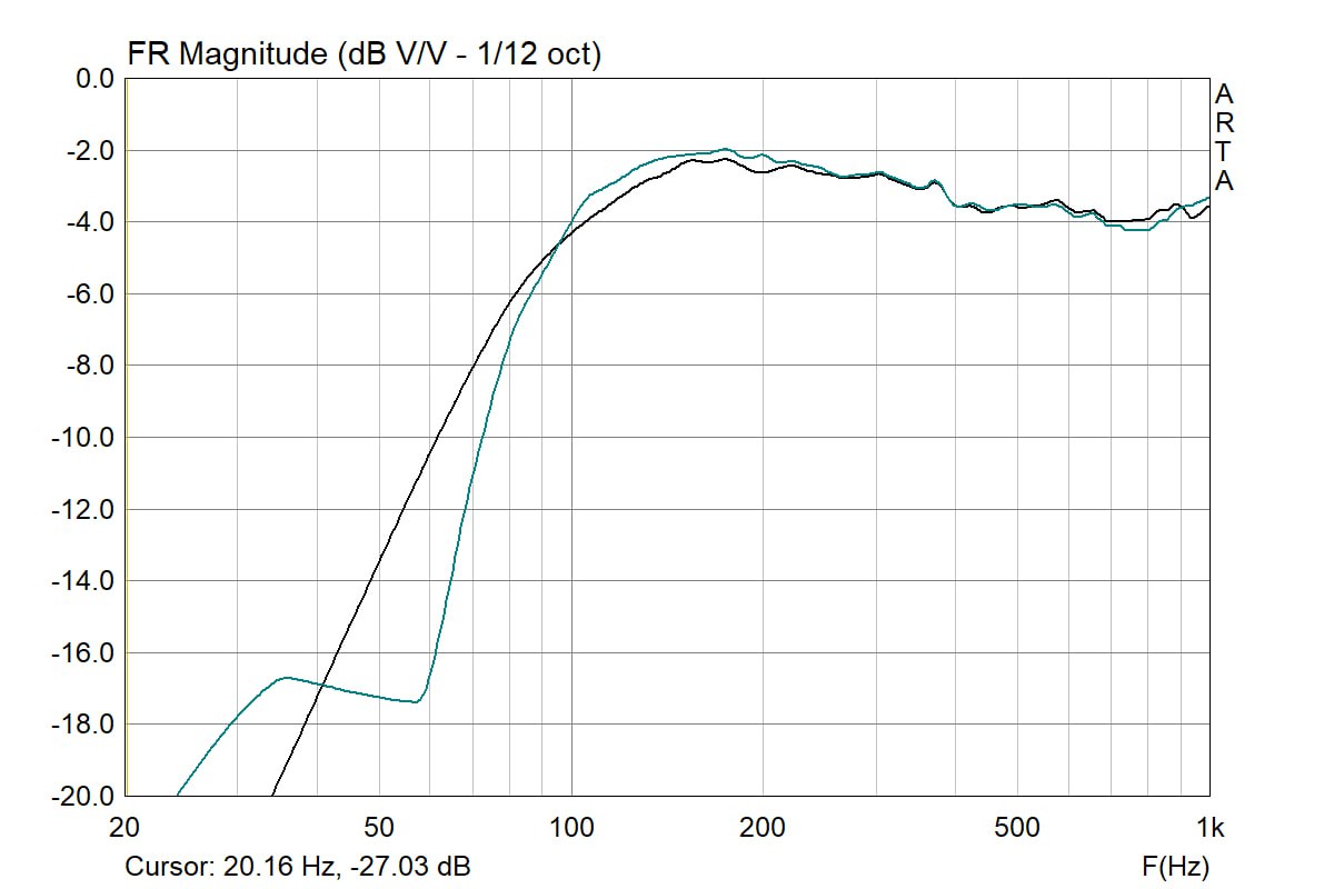

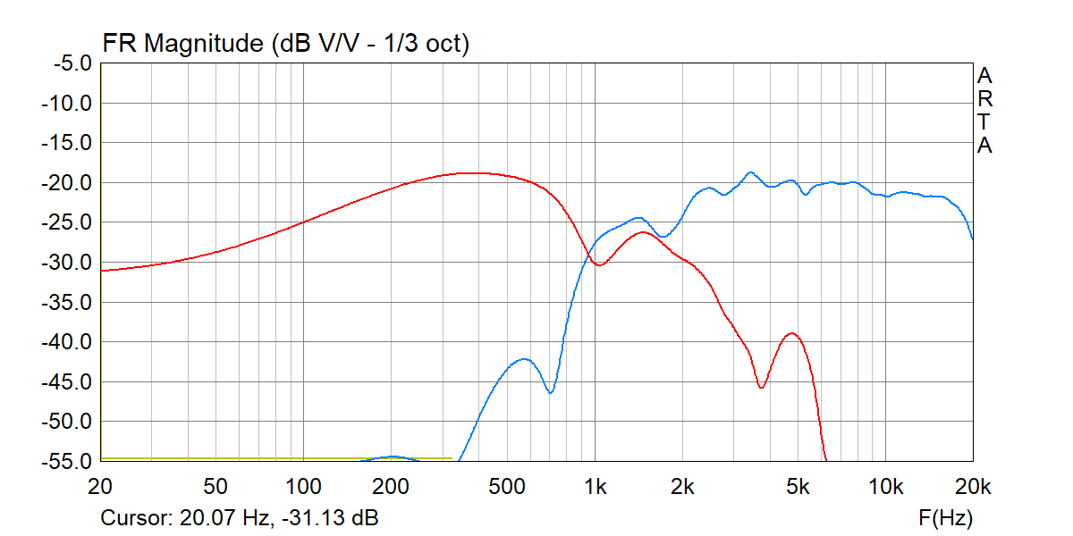

Так же было отслушано оформление ФИ и ЗЯ. ФИ выиграл, он здесь заводской с настройкой на 58 Гц. Пробовал настройку 45 Гц - становилось хуже. Затем подкинул ИТУН на 2050 он с коррекцией на НЧ и тут уже выиграл ЗЯ.
Красная - ФИ, синяя - ЗЯ, черная - ФИ, но с настройкой на 45 Гц (+13 см к длинне трубы). Микрофон по оси НЧ в 7 см:
Черная - ЗЯ, зеленая - ФИ. 1 см по оси НЧ:
АЧХ с коррекцией не мерял, поленился, но видимо стоит сделать для общего пониания.

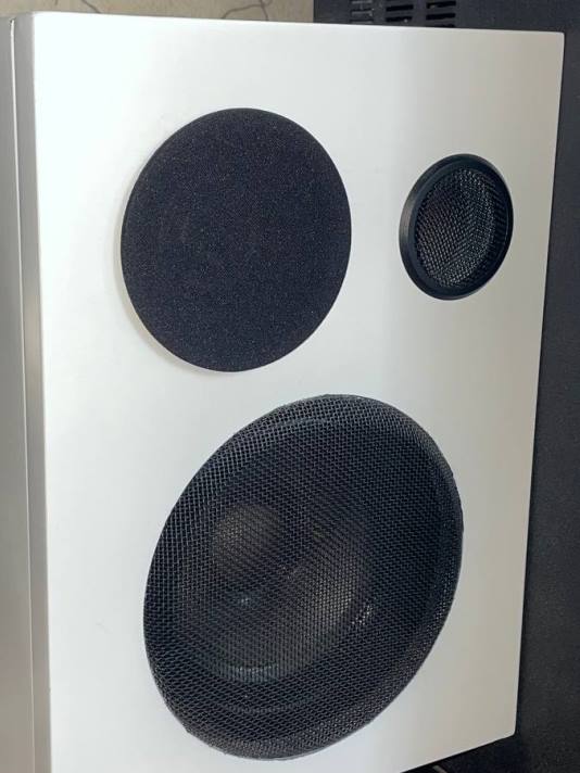

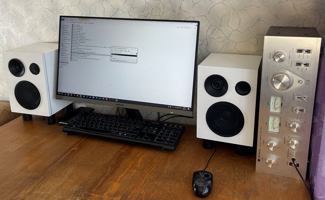

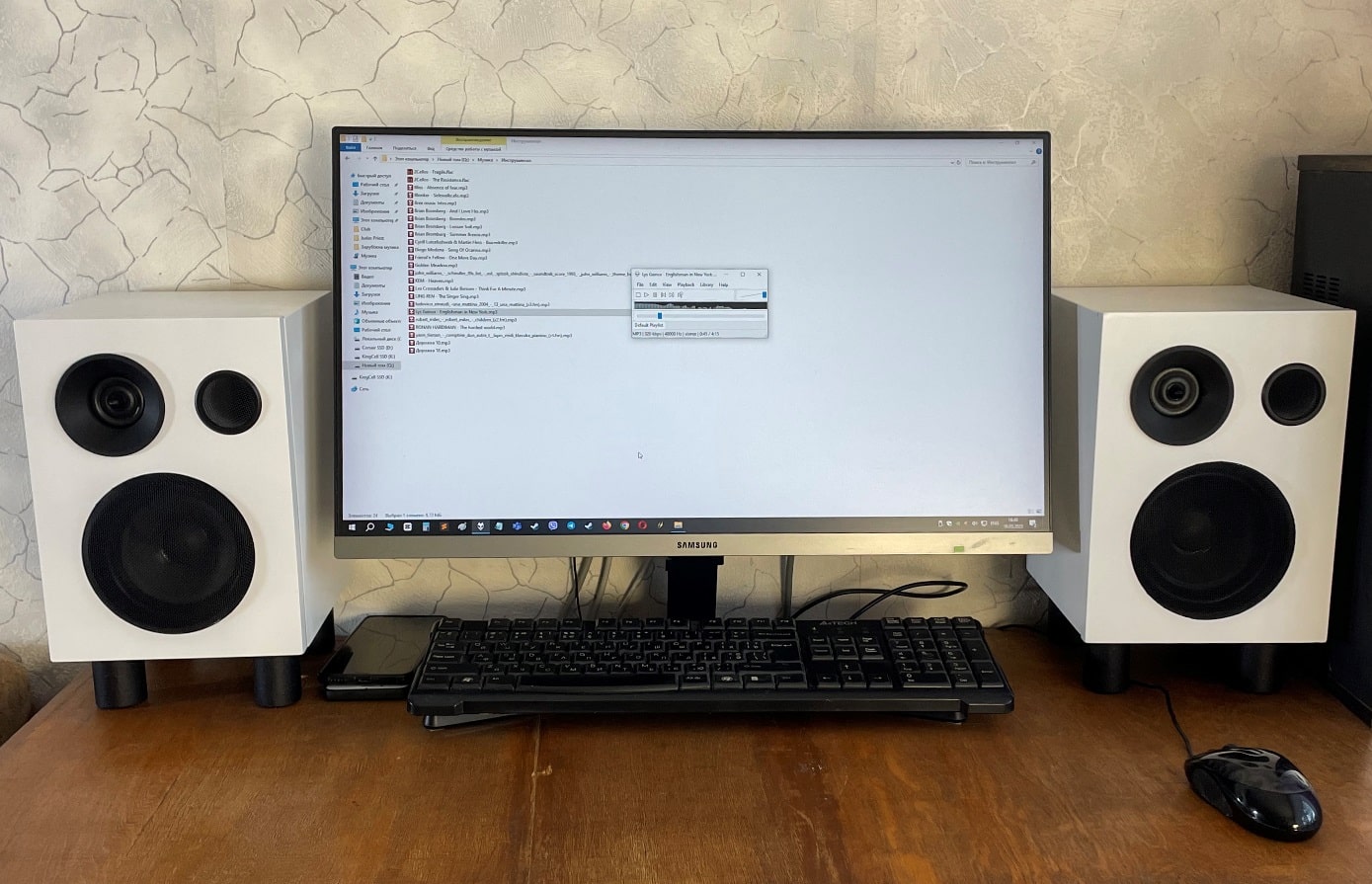

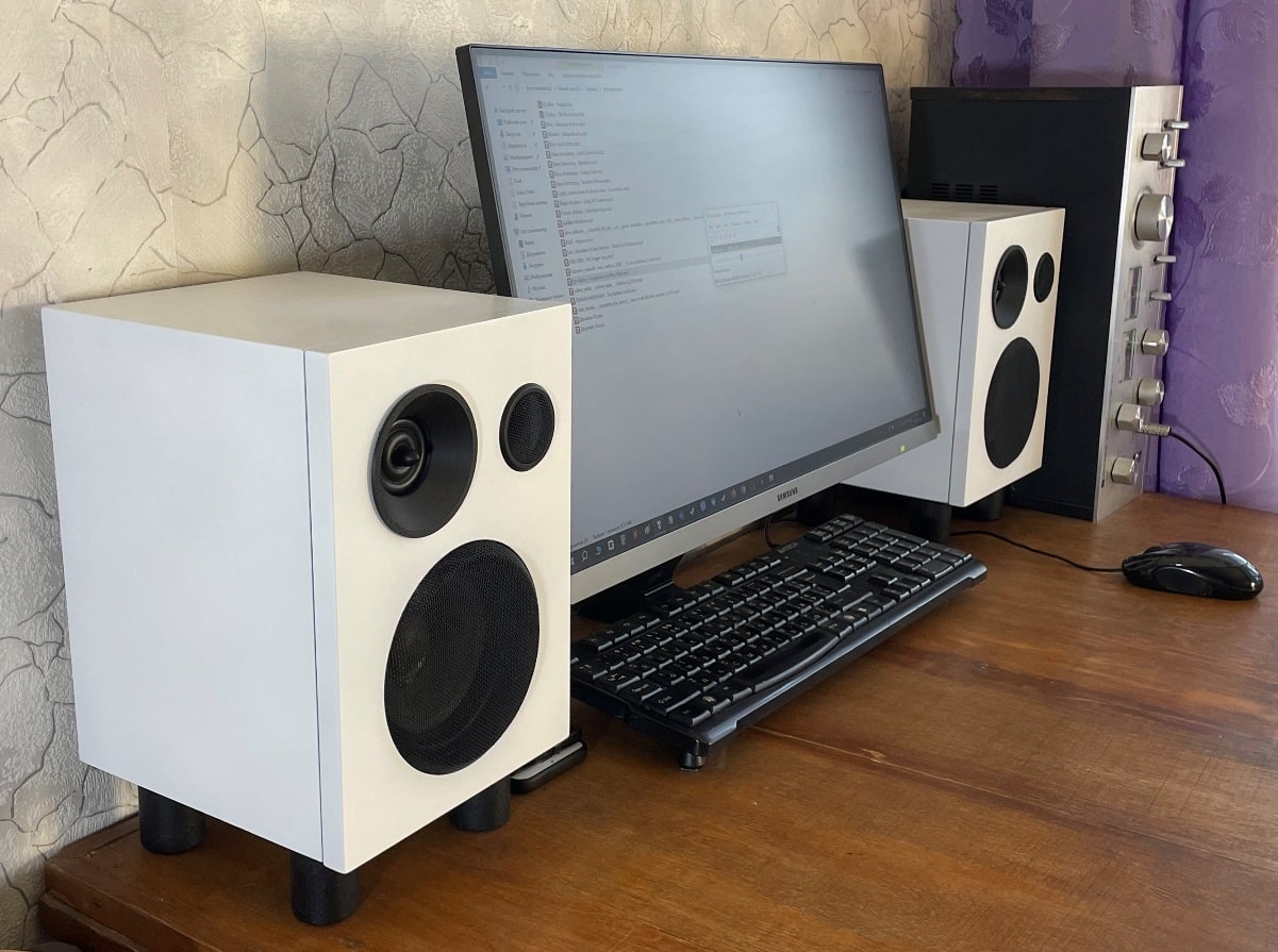

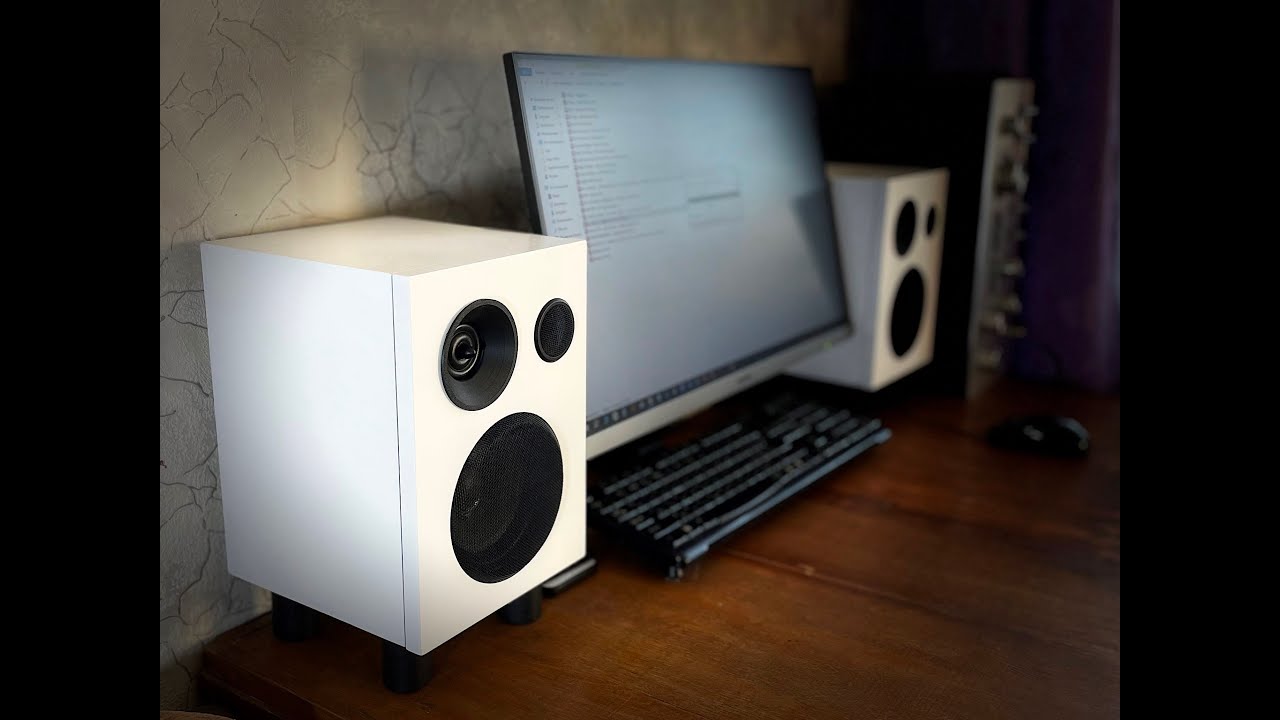

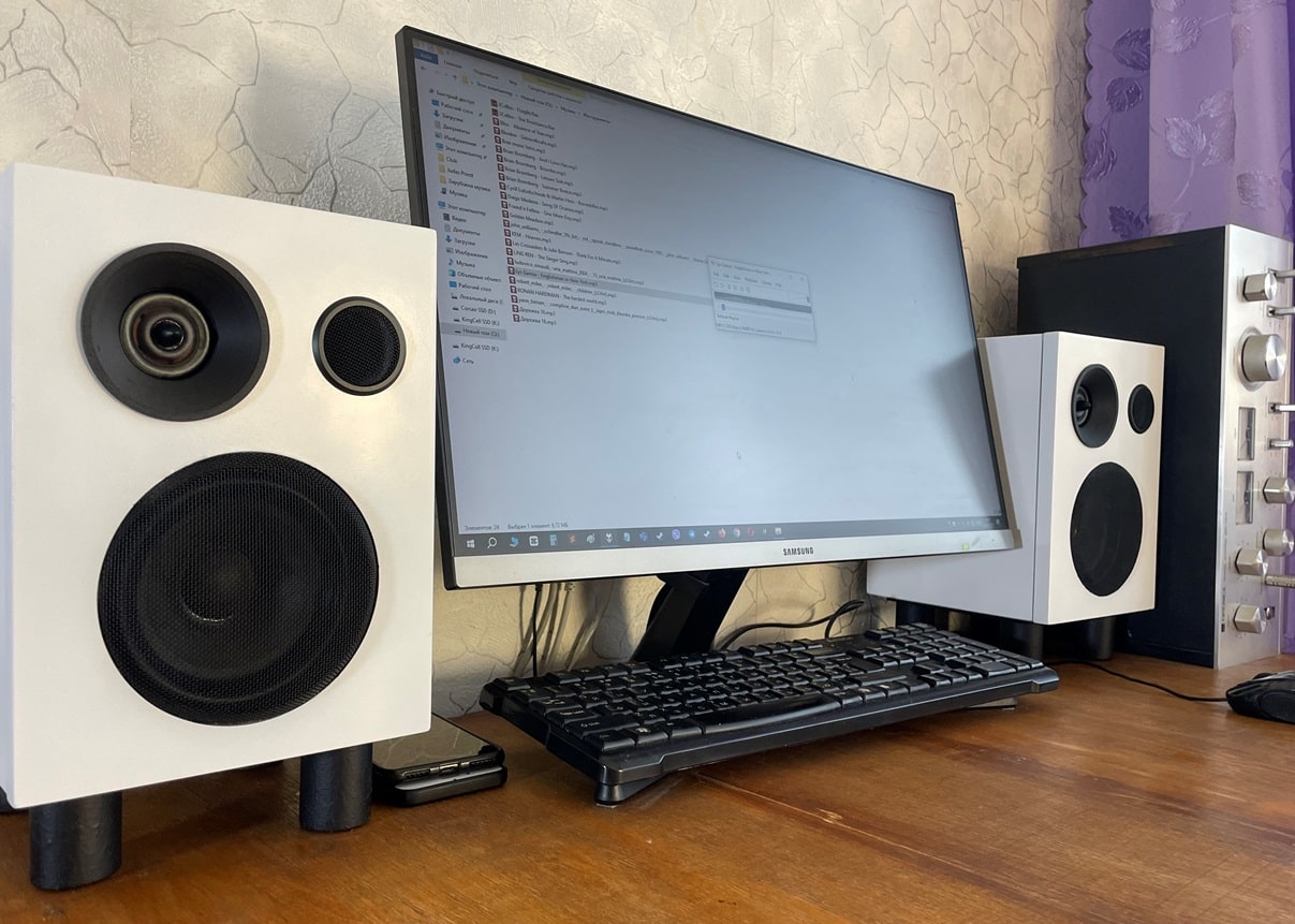

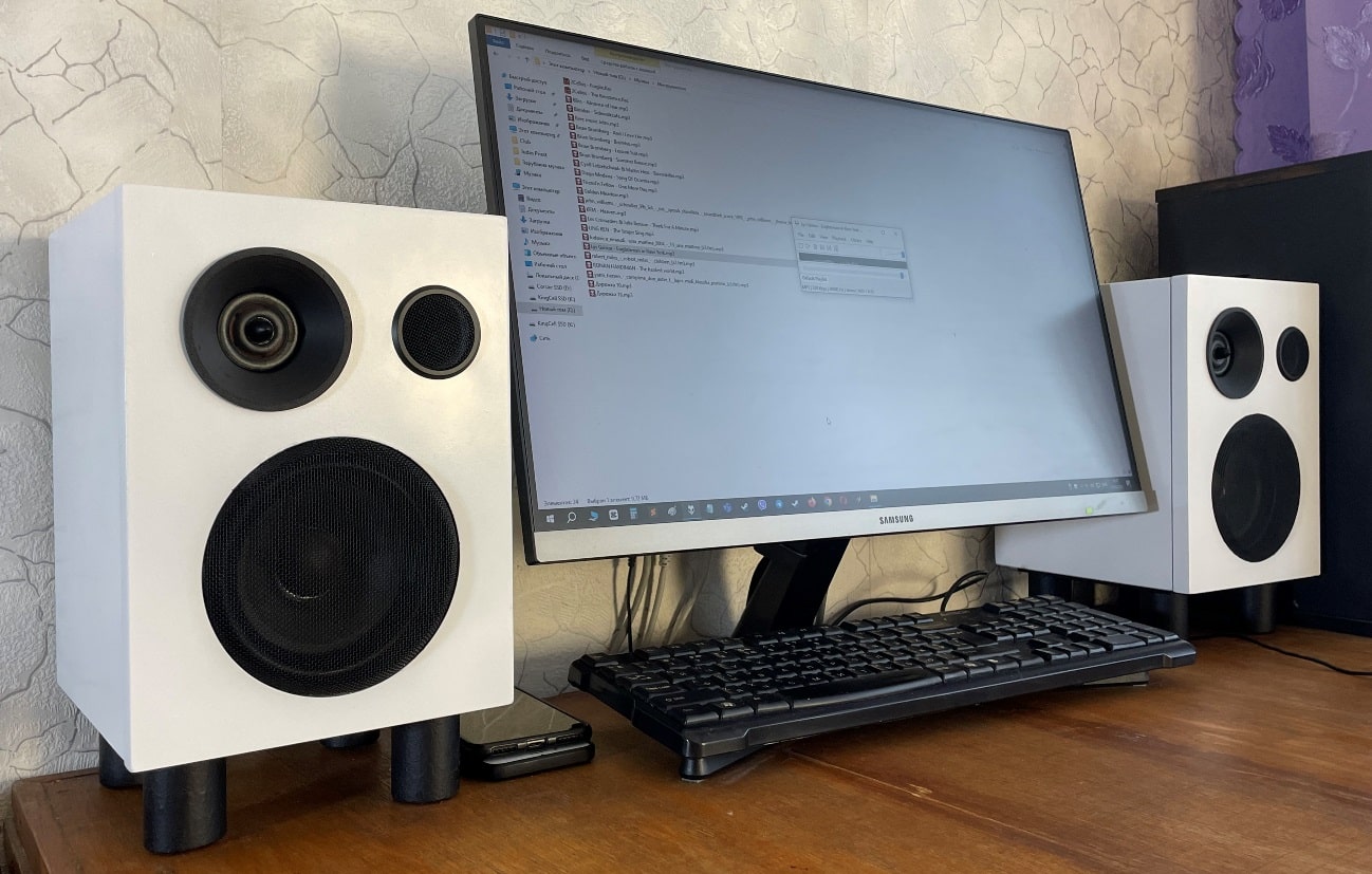

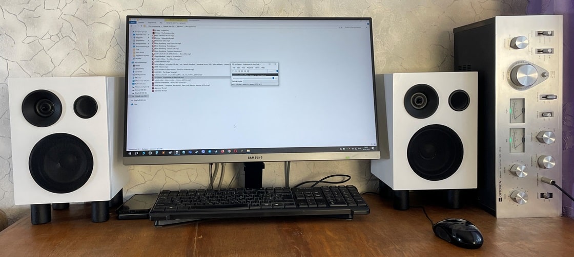

Колонки собраны и установлены на рабочем месте. Возможен доворот на слушателя без особых проблем. Но для меня высоких частот и так хватает. Записал видео. Что бросается на слух после записи, там это обрезанные высокие частоты, их на самом деле больше, но они не давят на уши. И обрезаные (не так сильно как высокие) низкие частоты. Так же позже добавлю еще несколько видео по разным жанрам.

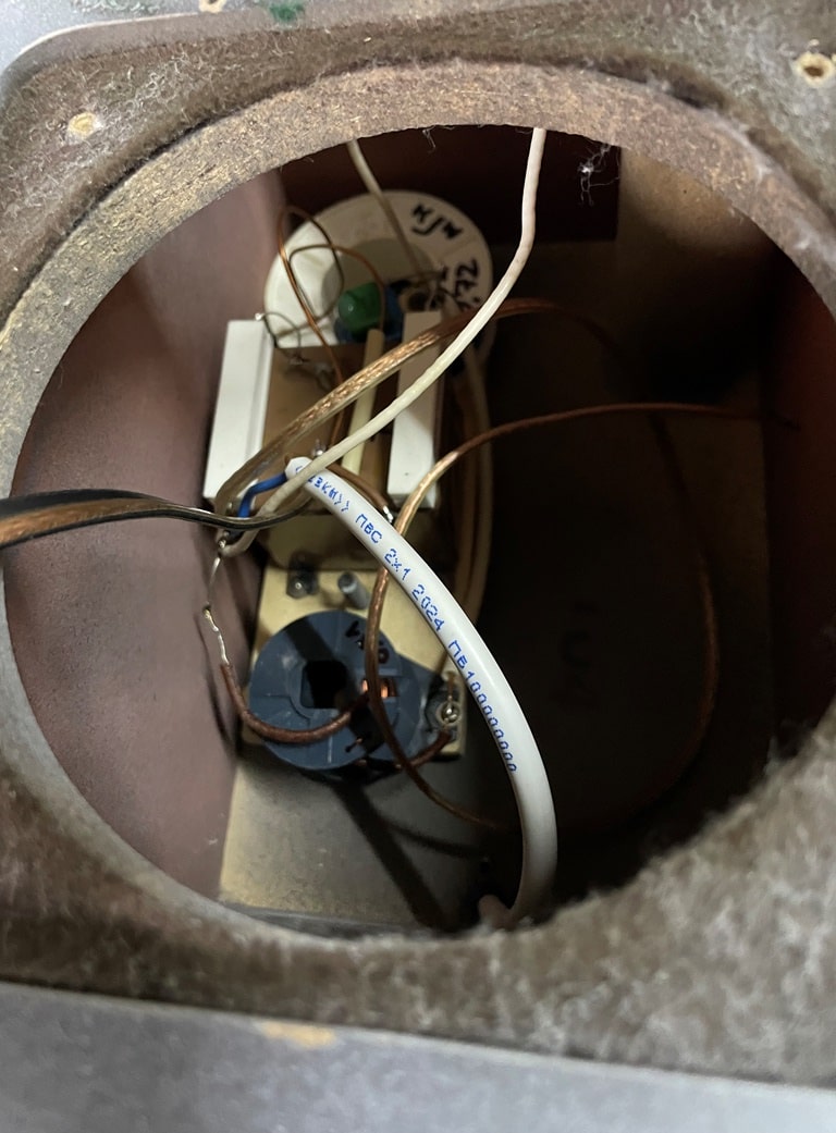

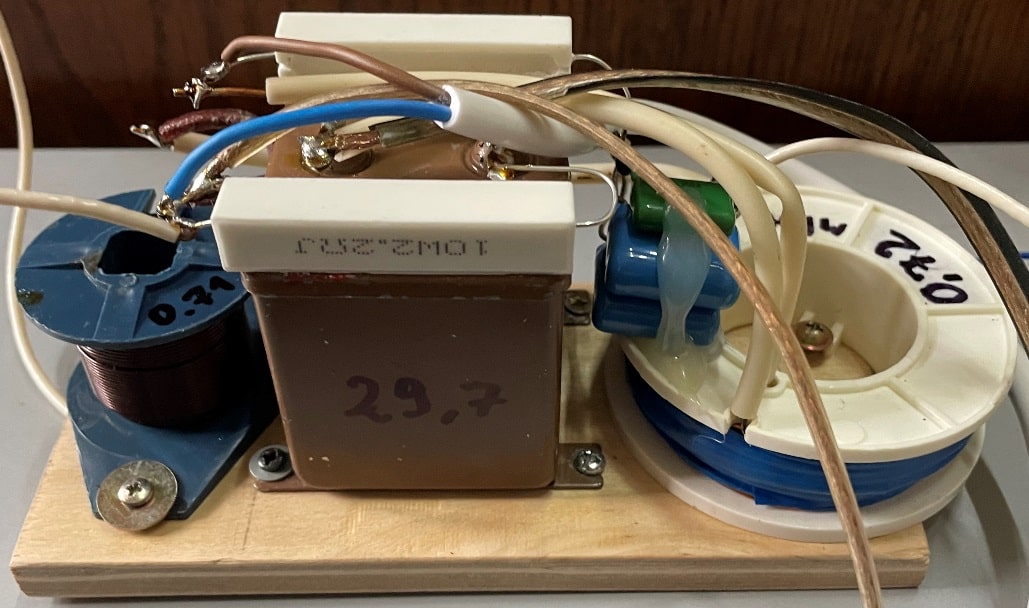

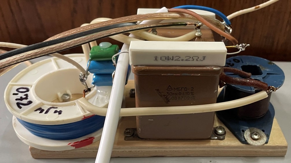

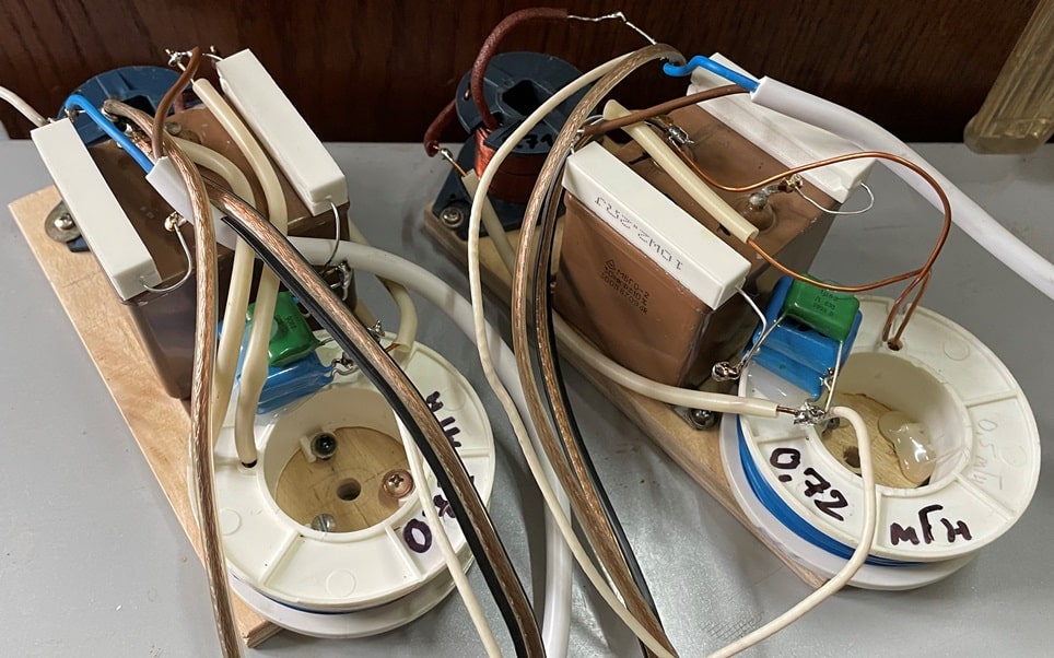

Фильтры собраны на фанерной доске. Удифильские провода ПВС залог успеха. Вместо резисторов 2 Ома применил номонал 2,2 Ом.
34543 (1)-min.JPG 34543 (2)-min.JPG 34543 (10)-min.JPG 34543 (11)-min.JPG 34543 (12)-min.JPG

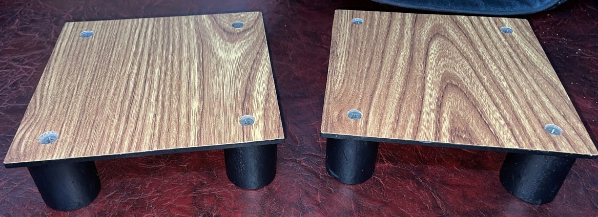

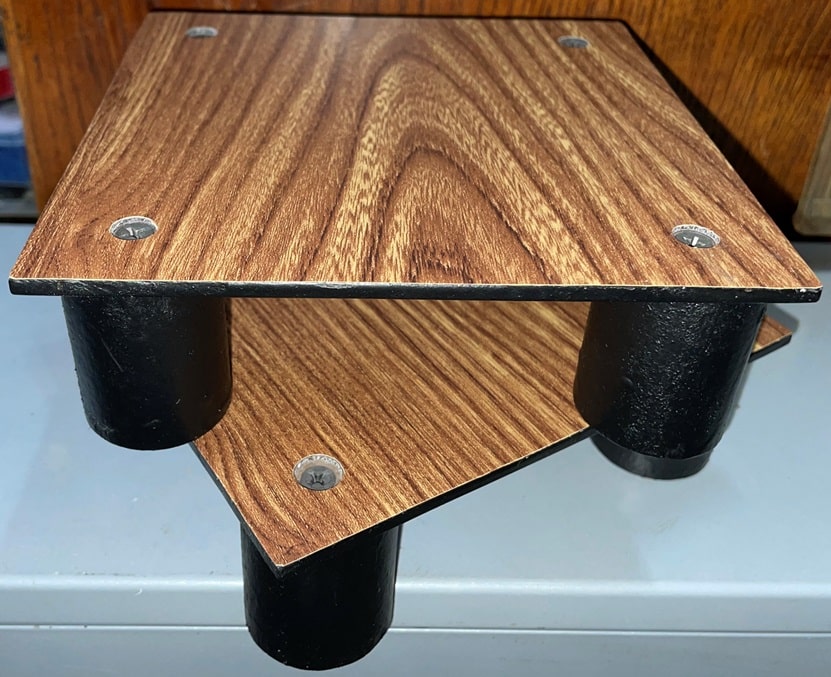

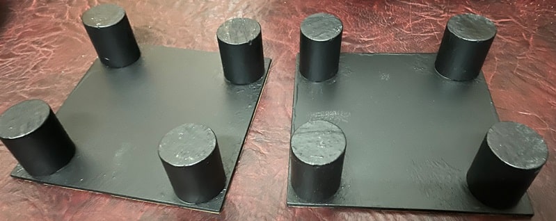

Подставка поднимает АС на высоту 5,5 см. на ножки добавил войлочные наколейки. Площадка оргстекло 5 мм, ножки - бук, кругляк. Все видимые части окрасил в черный мат под стиль АС.
Готовое изделие:
IMG_6939-min.JPG IMG_6940-min.JPG IMG_6942-min.JPG IMG_6943-min.JPG IMG_6944-min.JPG IMG_6945-min.JPG IMG_6948-min.JPG
Спасибо Николаю за помощь в настройке фильтров.
Посмотреть вложение 128156 Посмотреть вложение 128157 Посмотреть вложение 128158
С расстояния 7 см, при близком от микрофона выхлопе порта ФИ, на АЧХ влияют и динамик, и ФИ, не понять ничего.
Я бы оставил ЗЯ и навалил НЧ коррекции, пущай отдувается!

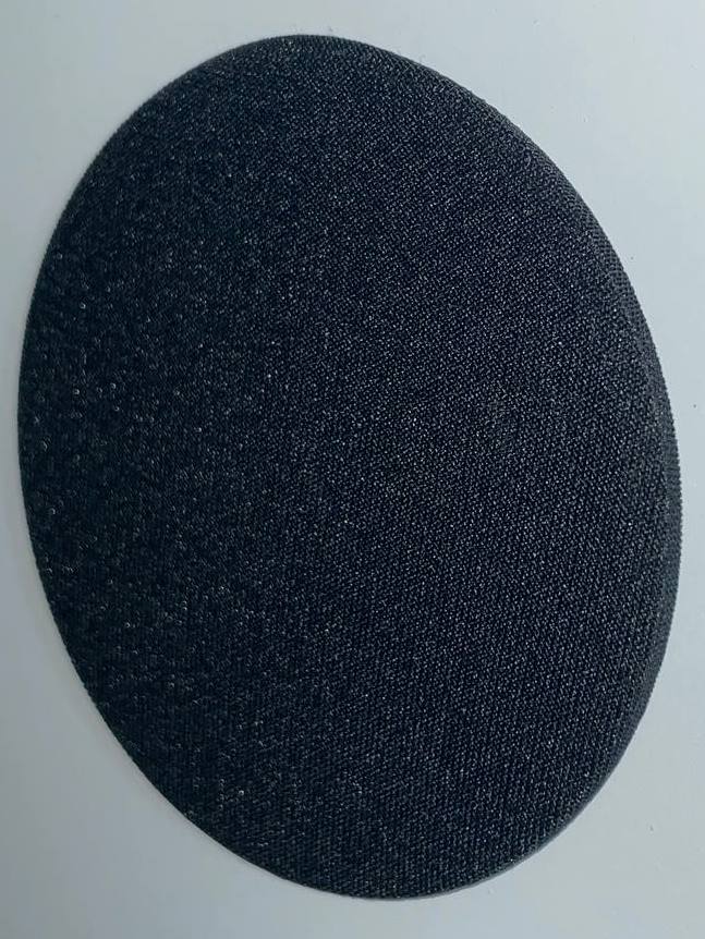

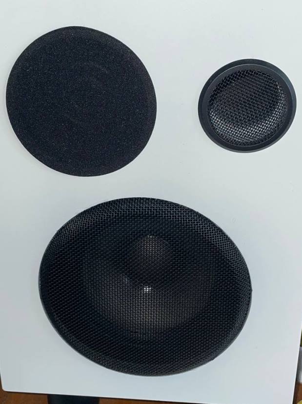

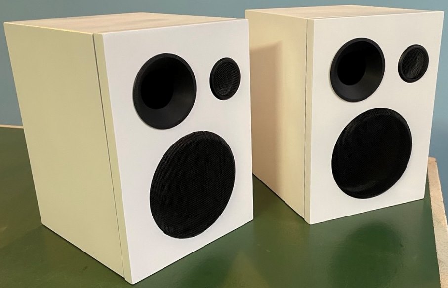

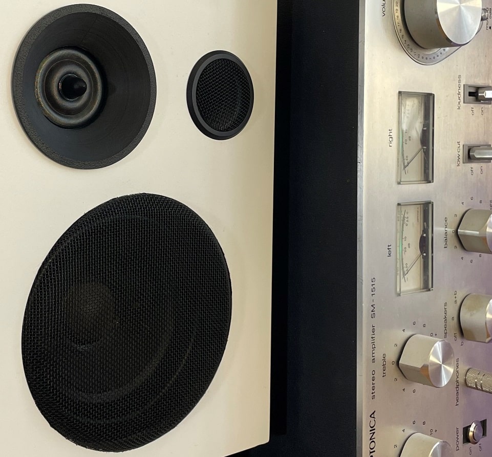

Натянул ткань на рупор, плотно вставил в посадочное место на гриле, лишнюю ткань сзади обрезал. Рупор жестко закреплен, тогда как ткань хорошо натянута. Клей не использовал.
photo_4_2025-07-27_15-41-01.jpg photo_3_2025-07-27_15-41-01.jpg photo_2_2025-07-27_15-41-01.jpg photo_1_2025-07-27_15-41-01.jpg
По звучанию высоких можно и больше, хоть и настроены в уровень. Не утомляют. Бас отсутствует на месте прослушивания, у противоположной стены есть. Для этого недостатка, я купил плату корректора баса.

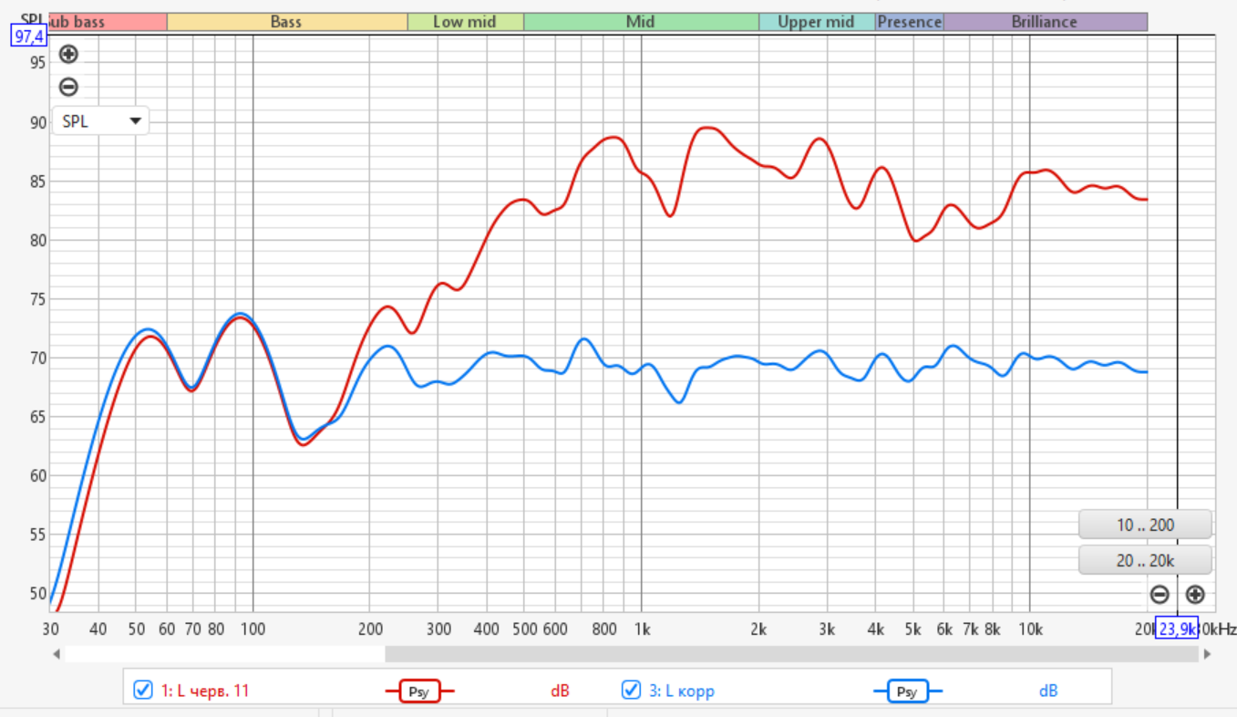

Не перегрузИте ФИ низкими (для него) частотами.
Если источник звука компьютер то на кой ляд вам плата корректора? Намного удобнее поставить на комп EQ APO и там сделать необходимую эквализацию частотки АС.
Вот я ради прикола ровнял частотку у 10ГДШ с помощью АРО.
Аро чем удобна, так тем что она находится между звуковой и виндой т.е. все звуки винды идут через АРО. Т.е. один раз настроил частотку через АРО и забыл за неё.

1. При использовании стандартного 31-и полосного эквалайзера, звук начинает "коробить", рывки, не контролируемые изменения тона и запаздывание звука при воспроизведении вдиео со звуком.
2. В моём варианте, APO каким то образом перекручивает фазу сигнала, из за чего пассивный сабвуфер перестаёт работать вообще.
Я при коррекции 10ГДШ использовал настройки фильтров рассчитанные REW, описанных вами проблем у меня не было. У меня базовая версия АРО.
С таким я не сталкивался, думаю что там там перемудрено с настройкой в АРО, в каком то смысле АРО тяжёлая к освоению программа, и там много всяких нюансов который порой приводят к неожиданному результату.
Ну не сказал бы что там сильно перемудрено, скорее всего это глюк или кривая совместимость APO и внешней звуковой карты.

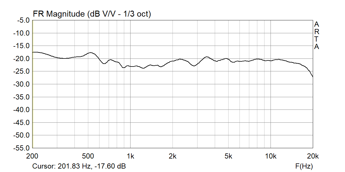

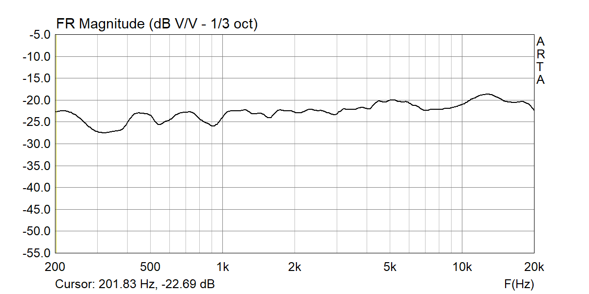

А так да, корректировал АЧХ при помощи REW. Но для Canton GLE40 это не требуется:
Ну не то что бы всё идеально, но вот так "из коробки" выглядит сумма АЧХ в месте прослушивания, без какой либо цифровой/аналоговой обработки.
Да, скорее всего проблема совместимости.
Вполне терпимо.
