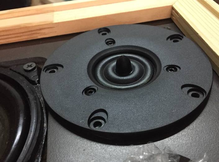

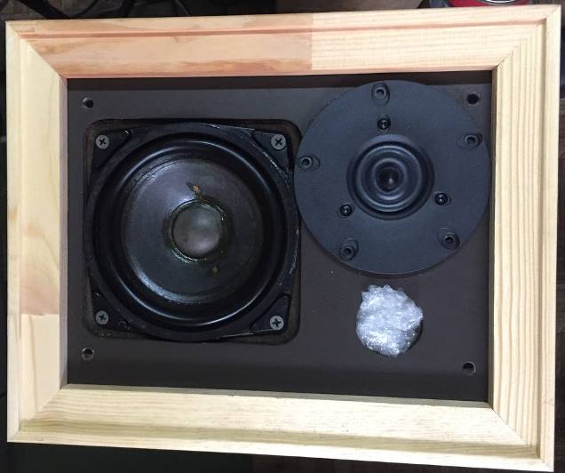

Нашел раму, которая внутри будет примерно как новый гриль. Ширина конечно великовата, но для посмотреть пойдет. Глубина как раз 10 мм.

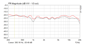

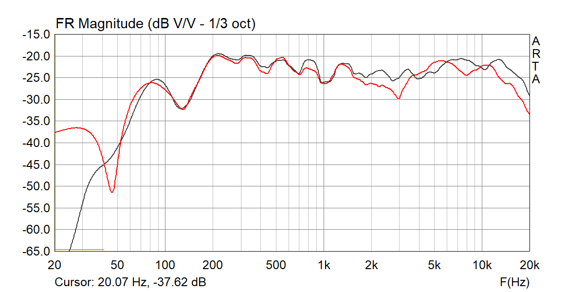

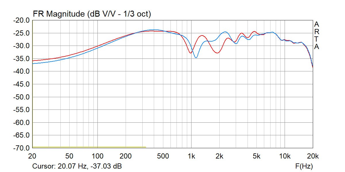

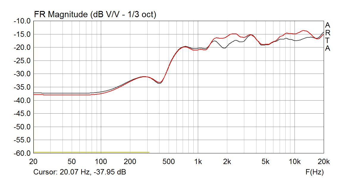

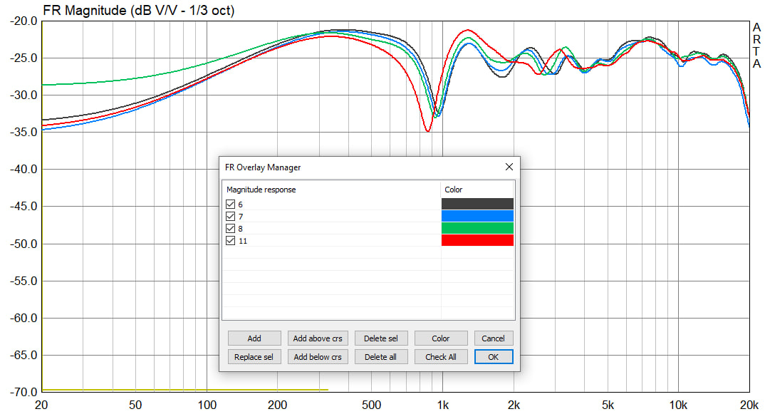

По оси ВЧ, лицевая панель без гриля, 50 см, 3 мс. Красная без гриля, черная - с рамой-грилем):

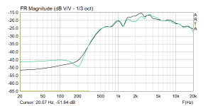

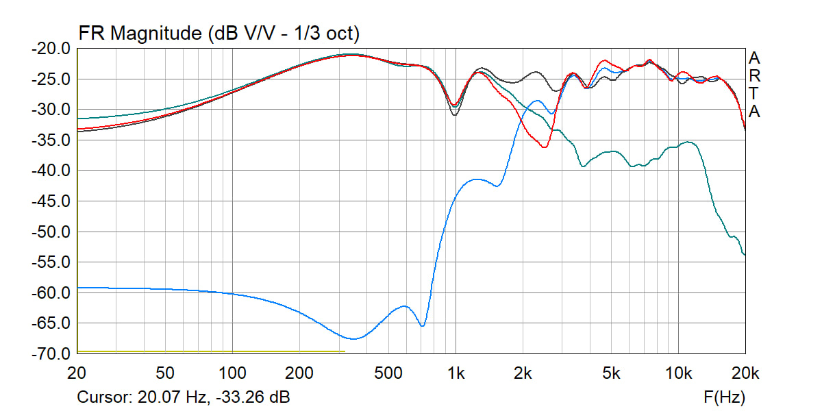

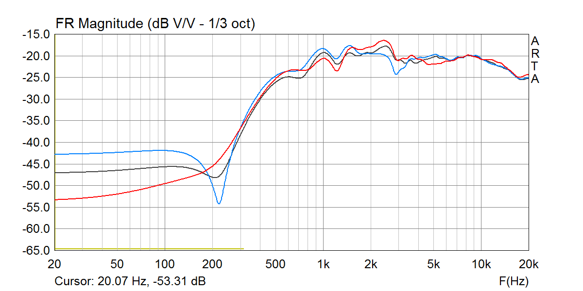

Сделаем угол 20 градусов. Красная - сторона ВЧ, синяя - сторона ФИ, черная - без гриля:

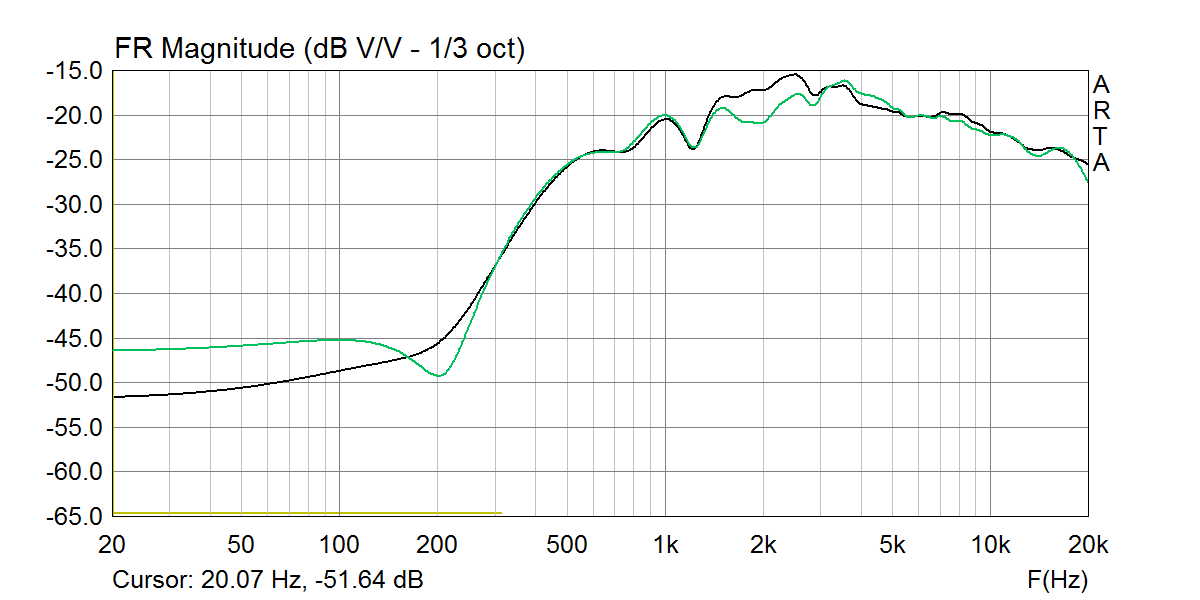

Теперь возьму родной гриль и родной рупор на ВЧ, и добавлю проставку от горла рупора и к излучателю, под углом (зеленая - с проставкой, черная - без рупора):
Сравнение с напечатанным на 3д рупором. Под углом -20 град. Зеленая - с проставкой и родным рупором, черная - рупор на 3д:
Посмотрим эти рупора по оси, те же 50 см и 3 мс. Черная - родной рупор с проставкой, красная - рупор на 3д:
Вы напечатали новый рупор. Возможно было достаточно сделать колечко из бумажки и на том ограничиться.

Пока колечко действительно рулит.
Может не нужны всякие "нахлобучки" на динамик? Установите ВЧ динамик заподлицо с передней панелью, вровень с мидбасом и будет счастье. :)
Даже если заподлицо, то из-за пипки не получится сделать гриль тонкий, он как минимум будет 5 мм. Что дают 5 мм видно выше по АЧХ.
Уже думаю оставить все как есть, но закрыть излучатели сеткой, чтобы при этом не искажалась АЧХ и вид был приличный. Пока хорошего ничего не пришло на мысль.

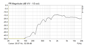

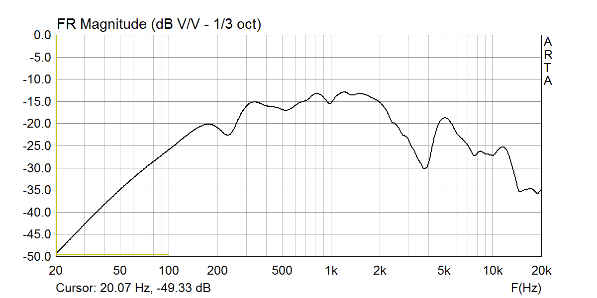

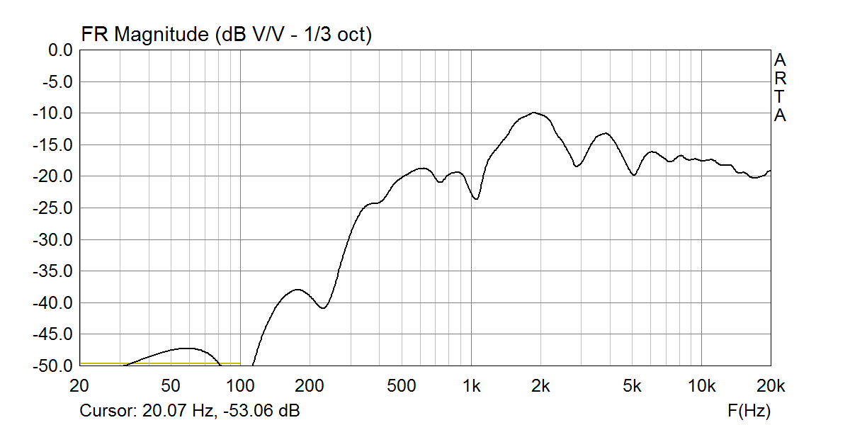

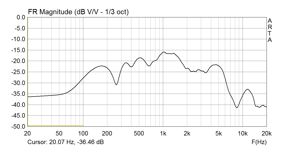

Перед АС плоскость 60х40 см, АС в центре у края. Некое подобие стола.
10 мс, 50 см, по оси ВЧ, без гриля.
НЧ со столом:
ВЧ со столом:

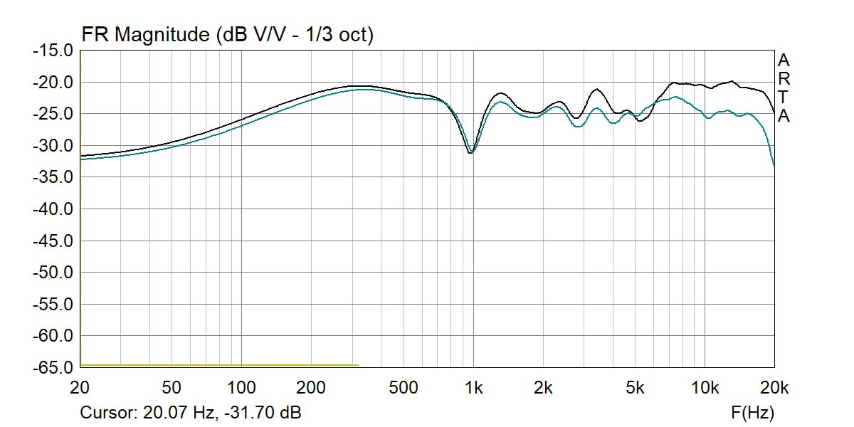

10 мс, 50 см, по оси ВЧ, с грилем и новым конусным рупором от 3д печати

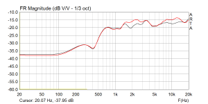

НЧ со столом и без стола:
ВЧ со столом и без стола:

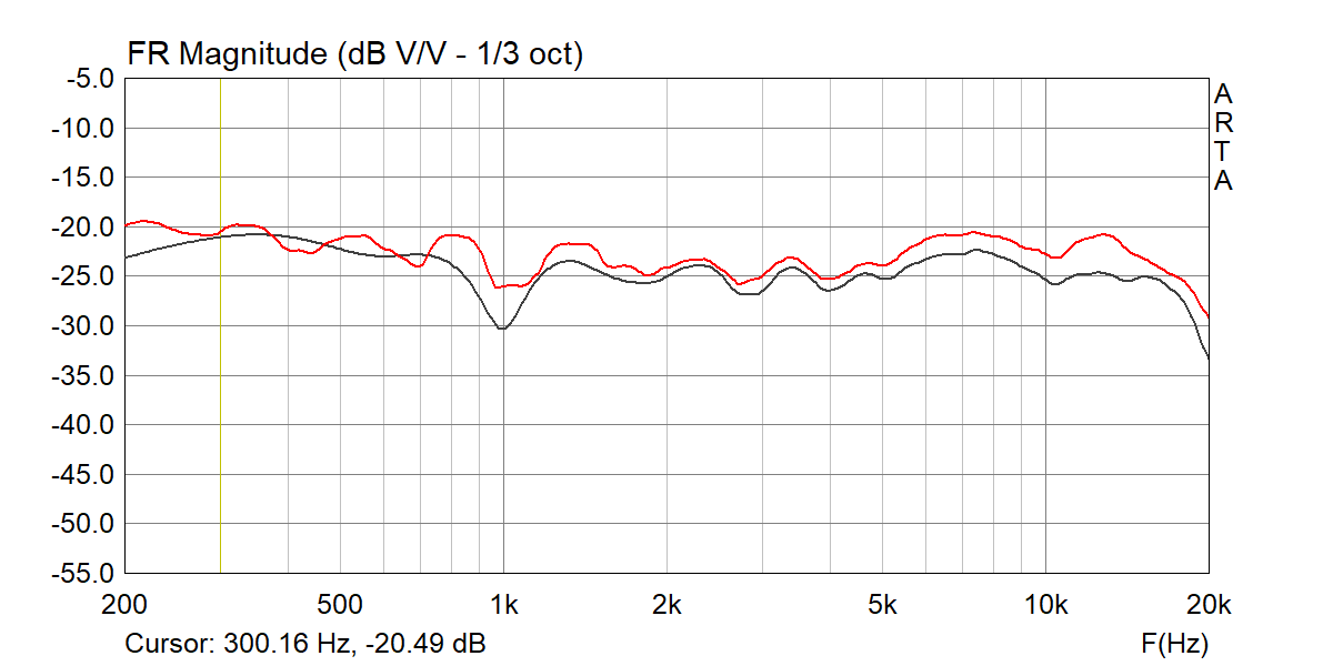

10 мс, 50 см, по оси ВЧ но под углом 20 градусов в обеих плоскостях, т.е. примерно на месте слушателя, с грилем и новым конусным рупором от 3д печати.
родной рупор со вставкой:
до рупора этой декорации никогда не дорасти, это всё вариации декораций для защиты от шаловливых ручек и уделять им столько времени и усилий имхо нет смысла
Рупор уменьшил отскок в ближнем поле. Назначение акустики именно такое. Причем родной со вставкой справился лучше(незначительно, но факт). Профит!
Вы же не там слушать будете, а с 90 см под углом 20 градусов. Но уже напуганы!_scare
Обратите внимание: пики и ямы АЧХ взаимно дополняемы до 7кГц. Жаль, что нельзя НЧ напрямую пускать )))
70см, а не 90! Картина двинется по частоте, но характер не поменяется.

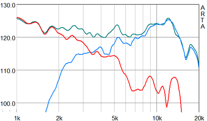

Диаграмму направленности меняет? -факт!
Это все, что нам требуется от этого - изменение осевой концентрации. И увеличение отдачи внизу диапазона. Ну и чем не рупор?
А наколько высоко его рупорное качество - по барабану. Желаемое достигнуто. И измеряемо. См.графики.

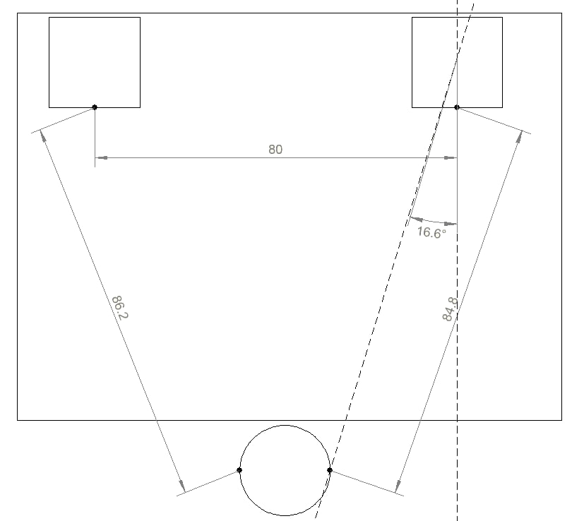

- 85 см по горизонтали, плюс там по вертикали набегает, что-то типа 90 см от ВЧ до ушей.

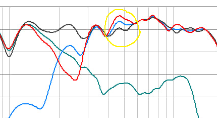

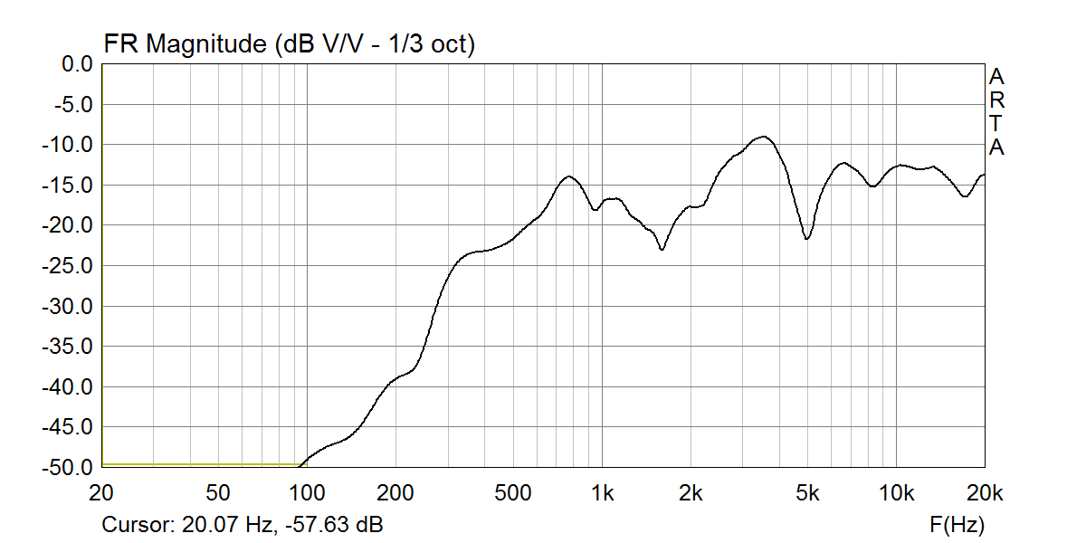

Картина примерно следующая, актуально выше 200 Гц:

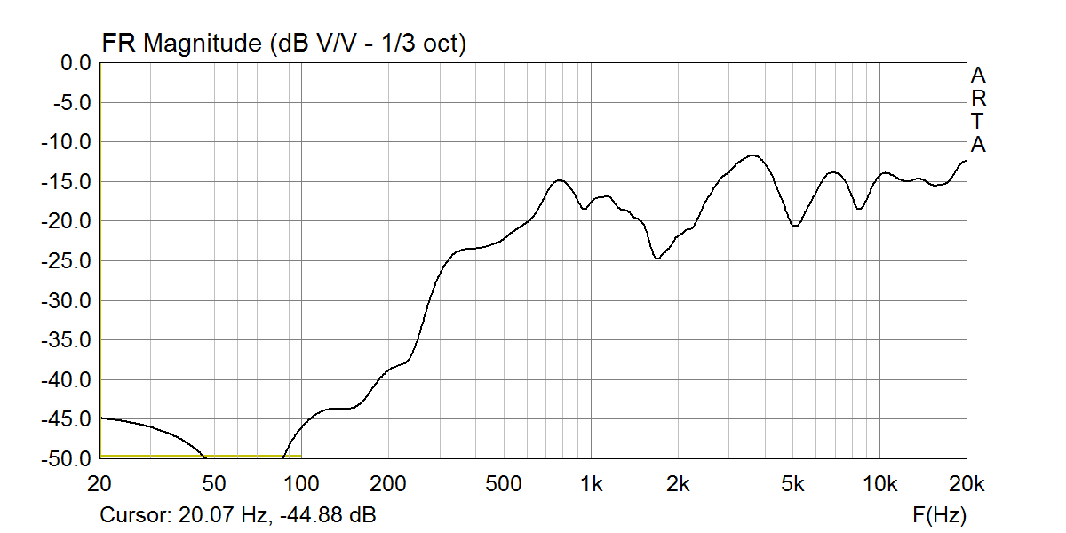

Но работа не закончена, так как стык 1...2 кГц из-за первого отражения от стола при временнОм окне 3 мс (!) весьма бардачный, и только отражения комнаты при окне 15 мс его неплохо выравнивают. Вот фаза/нефаза при окне 3мс, мы не решили, что именно считать нефазой! Амурские волны, заглядение.

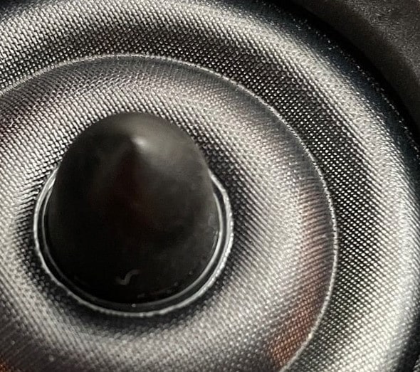

А эта Вифа с пулей так и работает, шипит жирно и важно, вниз тянет лихо. Но что-то наверху меня в ней сразу не устроило.
Примерно так и есть. Звучание чистое, не утомляет.
Под углом конусный лучше будет, Если слушать не по оси. Не нашел картинки, видимо проходная была, не стал сохранять.
Оно достаточно комфортное, бесспорно. Но по ржавой памяти, первые экземпляры , которые увидел в павильоне по динамикам и взял на пробу, были с тонкой тканью, потом вдруг пошла грубая брезентуха. Или у меня что-то с памятью, фигзна.
С виду как ткань, на ощупь не сильно похоже. Мягкий. Намного мягче 10гдв например.

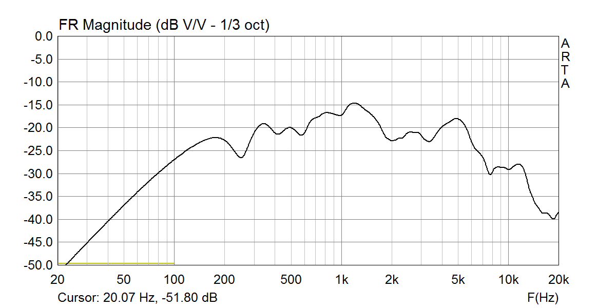

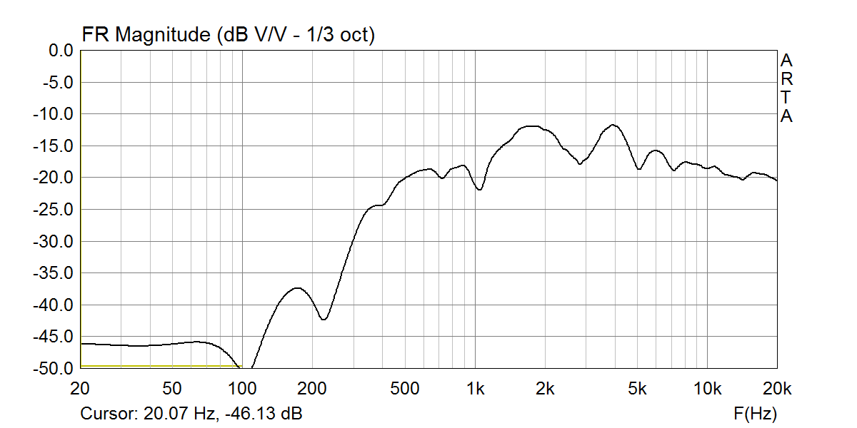

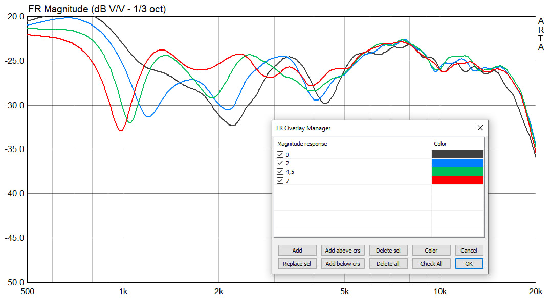

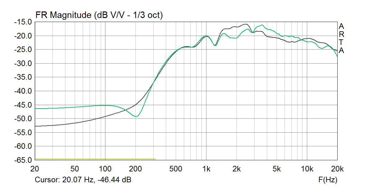

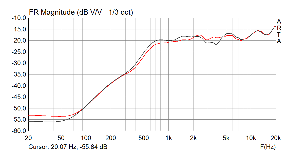

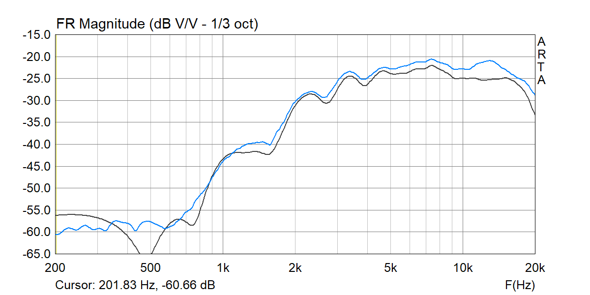

АС сводятся в таких же условиях, где и будут использованы. АС приподняты над столом на 6,5 мм, можно 7 см и даже 11 см, главное не меньше 6 см. На слушателя не доворачивал.

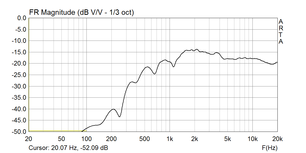

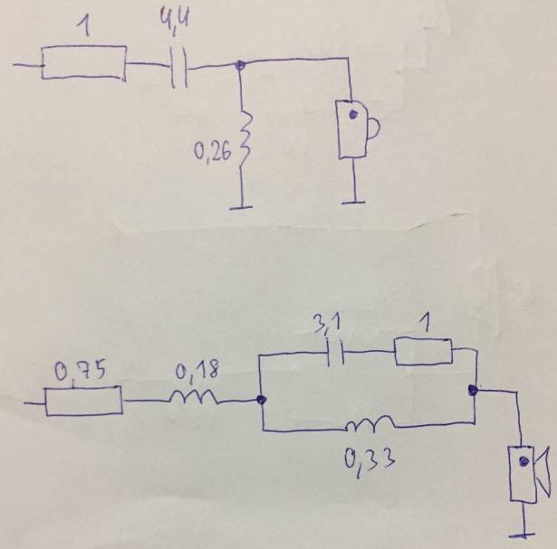

Фильтр получается такой:
Отсекаем ниже 200 Гц. Окно 3 (черная) и 25 мс (красная):
Опыты с высотой подставки:

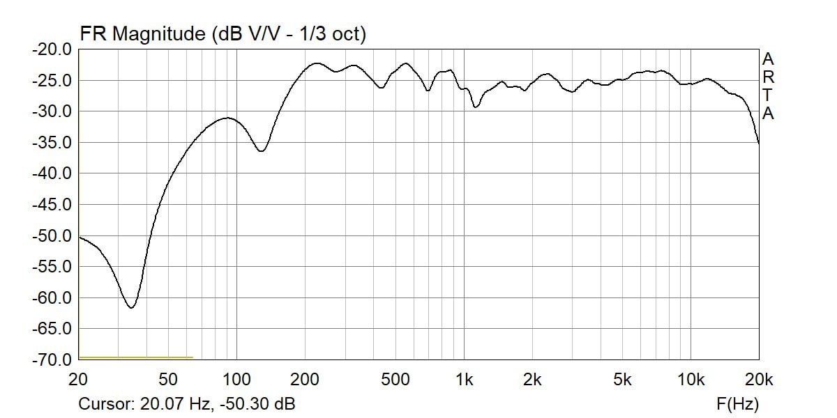

Теперь есть желание свести без подставки, но так как на столе у НЧ уж очень большие проблемы, есть мысль перевернуть АС. Так пострадают ВЧ, но они компенсируются, если АС довернуть на слушателя.

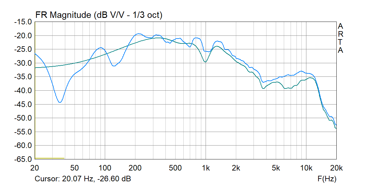

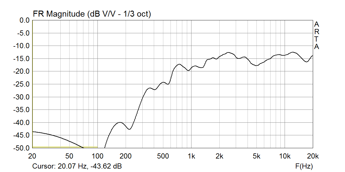

Переворачиваю сведенную АС:

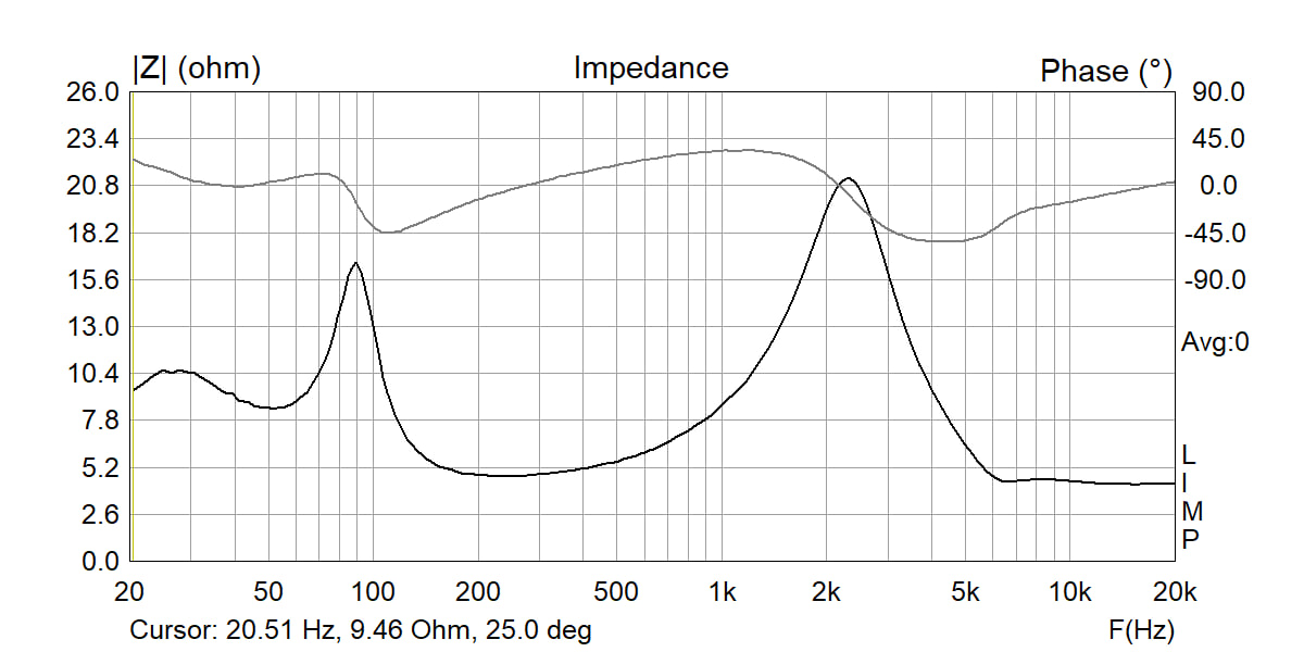

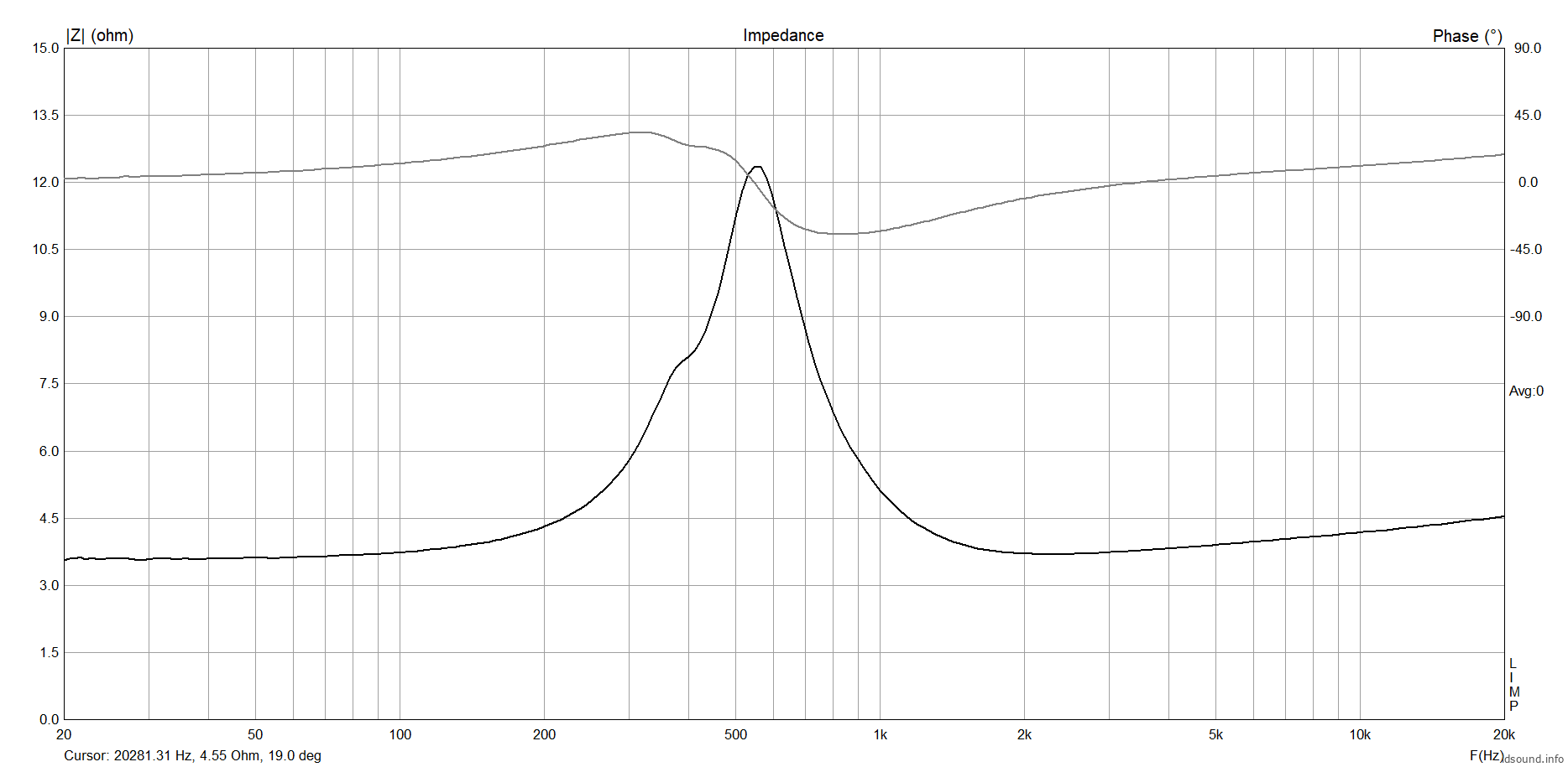

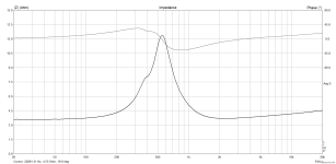

Импеданс:

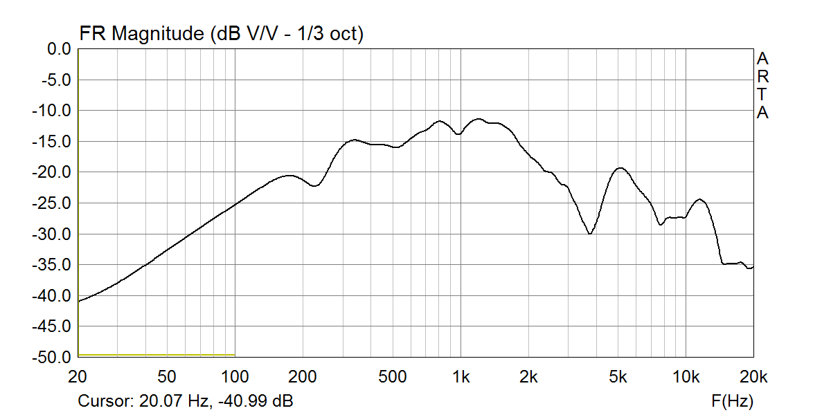

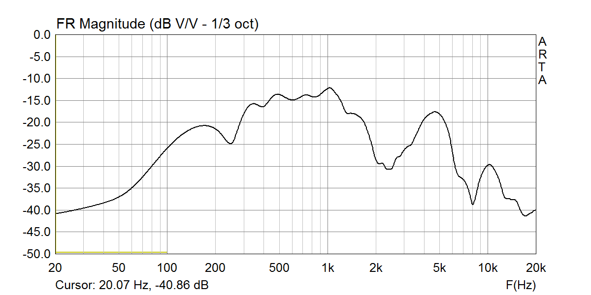

Ухты какой подсрачник для ВЧ от НЧ после 10кГц
А это нормально что разница всего в 10дБ уровень НЧ и ВЧ на 10кГц?
Нет. Но не хочется усложнять фильтр, а пик 11 кГц НЧ полосы почти индифферентен суммарной АЧХ. Для его прибития требуется увеличение катушки 0,18 мГн вдвое, плюс что-то на землю в параллель НЧ динамику, а эксперименты с RC-цепочкой перед динамиком показали, что её там не надо от слова вовсе. Пока компромисс.
Меня больше напрягал выбрык 5 кГц, который упорно в противофазе, но и его не удалось до конца побороть адекватными затратами (режекторным контуром).

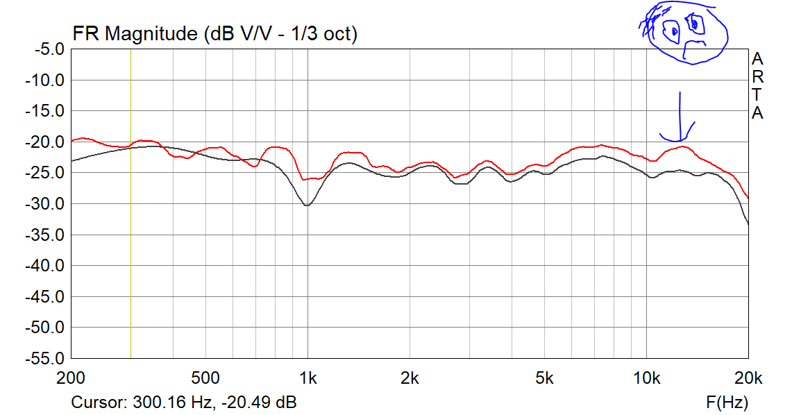

А Вы видите, как прибивается АЧХ НЧ полосы на участке 1,5...4 кГц положением НЕ по оси? Сейчас ФНЧ катушка соло если что, 500 мкГн суммарно. С ФНЧ-2 начинали, стык нас послал лесом.
Че серьезно? Этот прыщик напрягает.
Не хочется, чтобы НЧ полоса мешала ВЧ.
>4кГц по уровню -10дБ
Во-первых, там -10...17дБ. Во-вторых, кроме прыщика, негативного влияния на суммарную АЧХ нет. Потом, Дмитрий что-то слушал,в т. ч. без ВЧ полосы. Я когда-то делал лабораторку Лечение излома АЧХ режектором , так там было следующее
И оно слушалось нормально. Этот шлейф, когда не бьёт горшки с ВЧ полосой и не имеет ярко выраженных резонансов, даёт слитность звучания с ВЧ динамиком. Я сравнил бы его не с ацетоном, а с мускусом: нельзя переборщить )))
