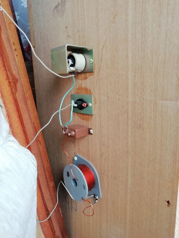

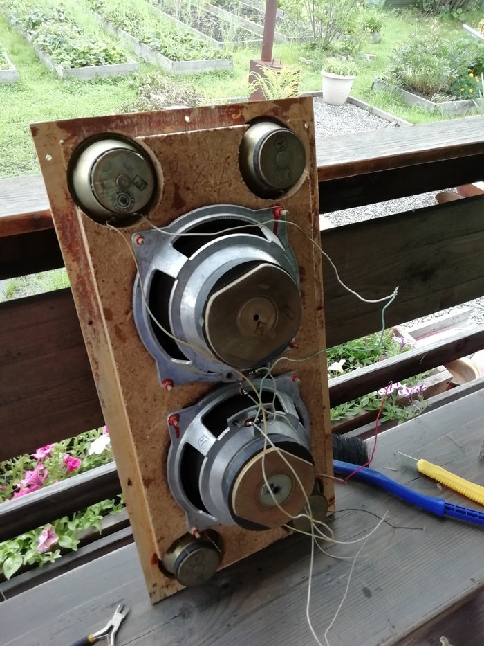

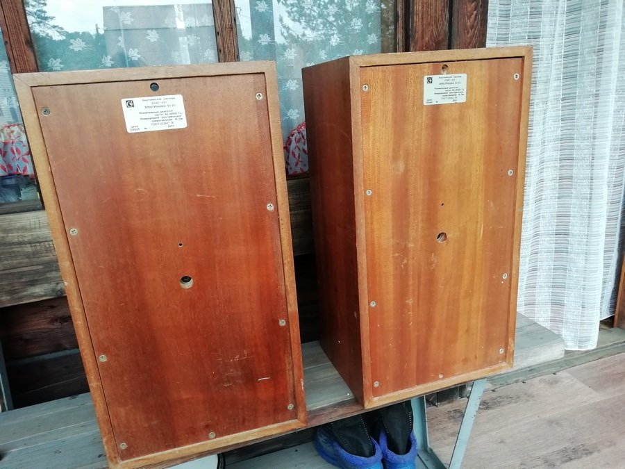

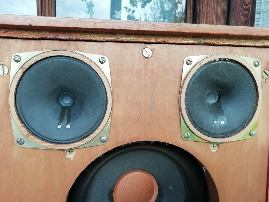

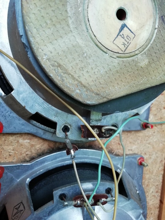

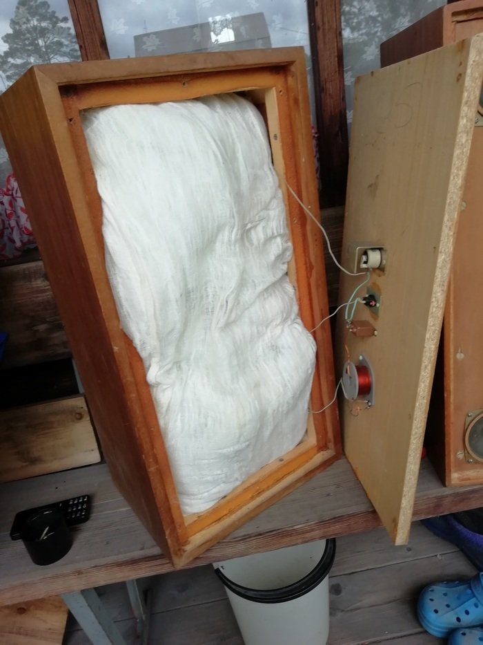

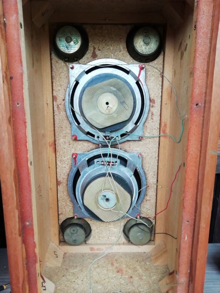

20АС-2, 25АС-421, "Электроника Б1-01". Что внутри?

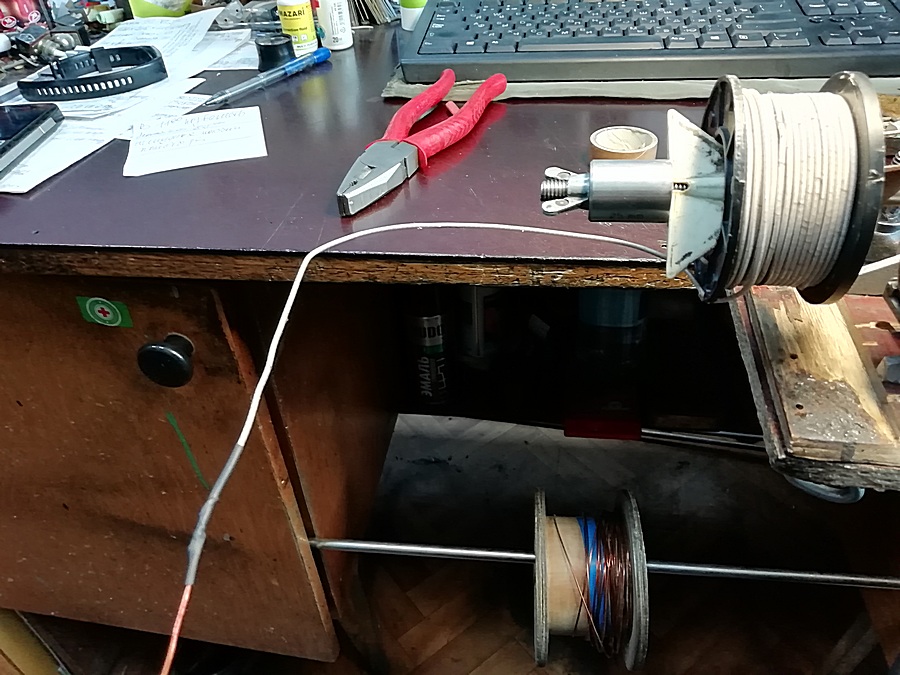

В стародавние времена, электромонтажники прямили провод размотав его на всю длину. Один конец закрепляли к чему-то монументальному, за второй тянули одной человекосилой.
Достаточно через 1-2 ролика протянуть которые как бы внутрь вогнуты.
Забыл как называются,есть пластиковые даже.
Ну которые используются в талях,есть небольшие в продаже.
У нас по сей день иногда так делают. Или выйдя в коридор, а он у нас метров 40, раскладывают провод, двое берутся за концы, поднимают и с размаха херачат проводом о пол. Иногда несколько раз до готовности. Особенно когда нужно запустить пучок провода в рукав.
Мне подобное без надобности. Делал сидя в кресле. Всё равно при намотке поправляю провод на каркасе широкой, плоской и тупой отвёрткой.
Я кстати наткнулся на оригинал,с чего эту б1 слизали,
Это немецкая акустика какая-то. Здесь на сайте вроде есть её описание. Искать нужно.

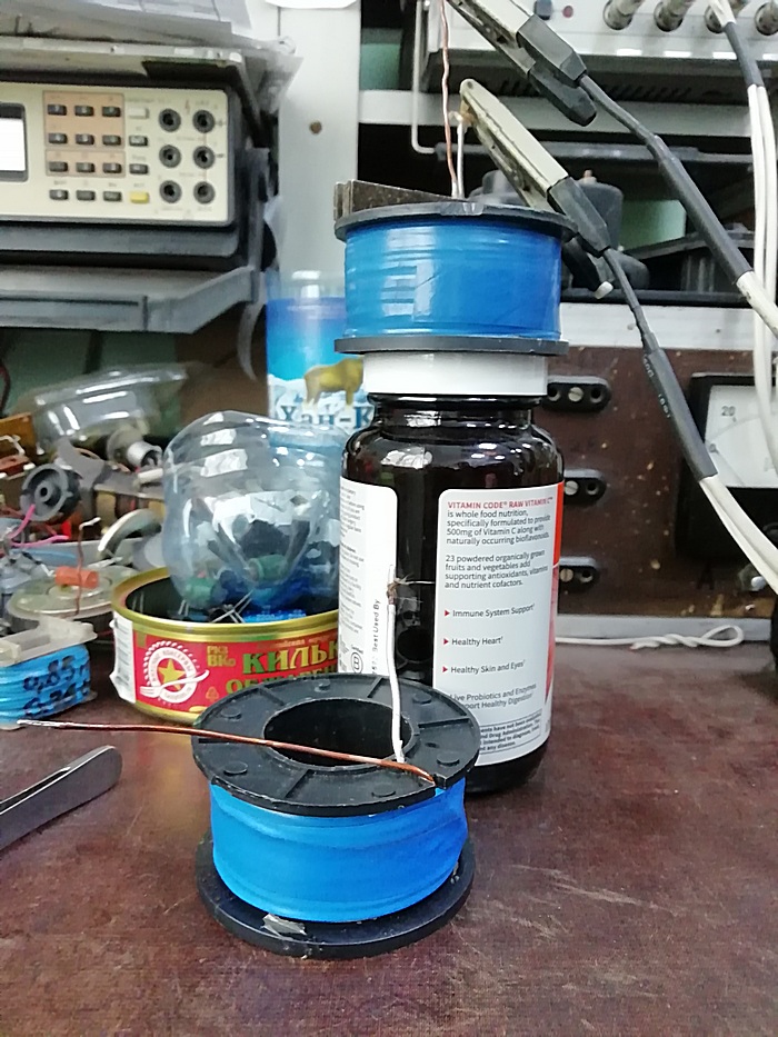

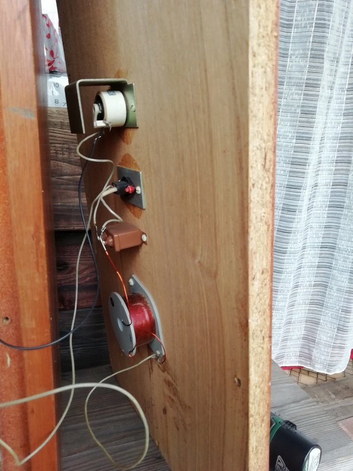

У левой получилось на частоте в 1000 Герц 0,275 mH / 0.21 Ohm.
У правой при тех же условиях, получилось 0.295 mH / 0.22 Ohm.

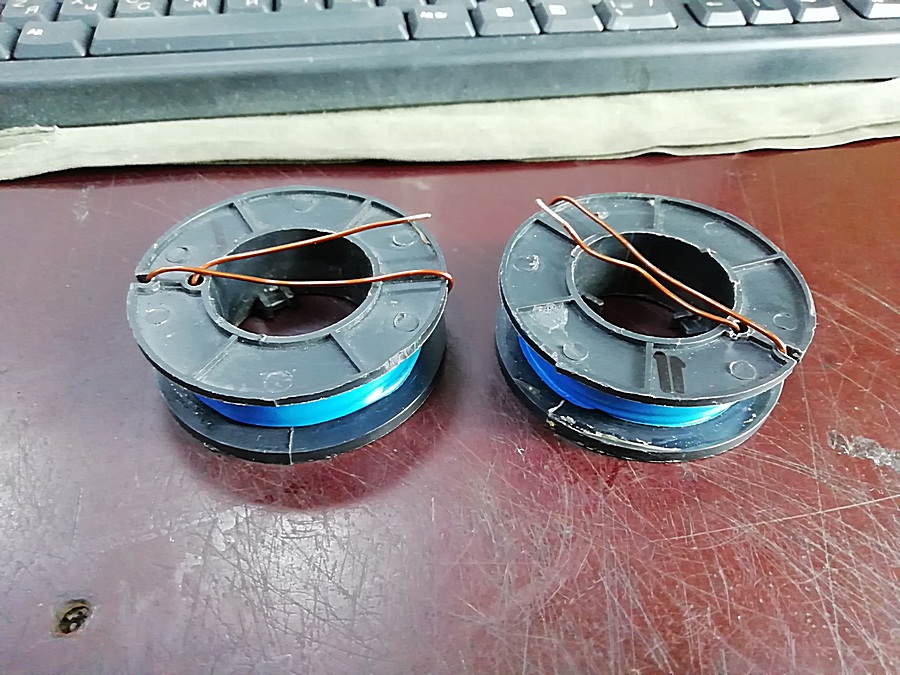

Завтра отмотаю провод на обеих до индуктивности в 0,25 mH. Просто вытягивая его из под туго намотанной изоляции.
Так сегодня и сделал.
Получились катушки 0,259 mH / 0.20 Ohm. 0.260 mH / 0.20 Ohm.
Результат мне очень нравится.

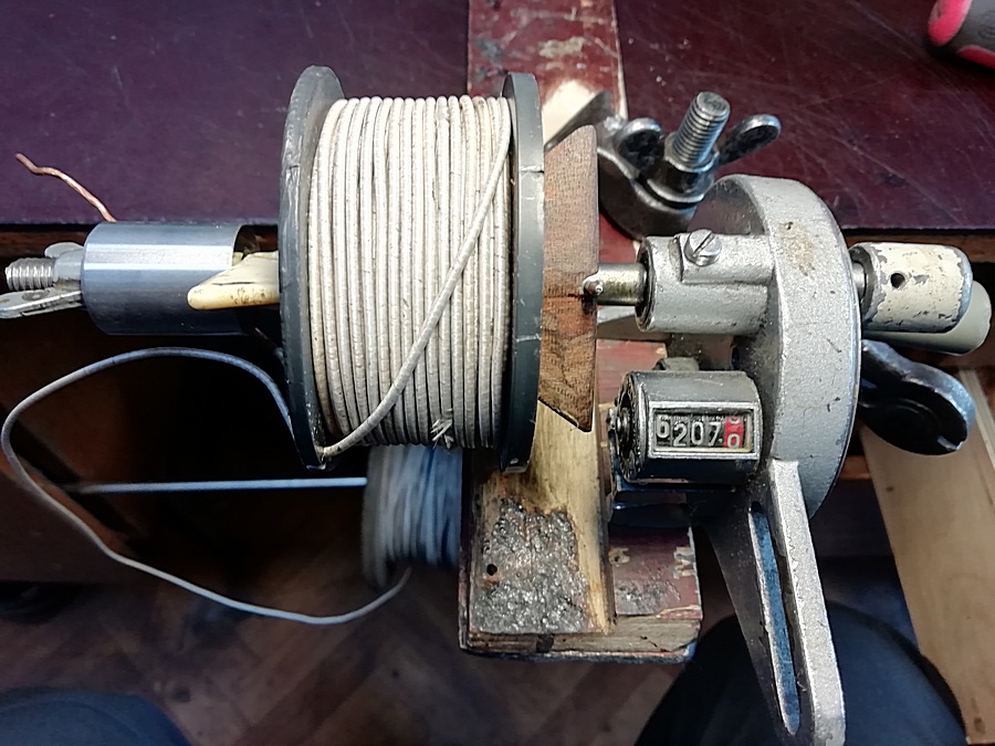

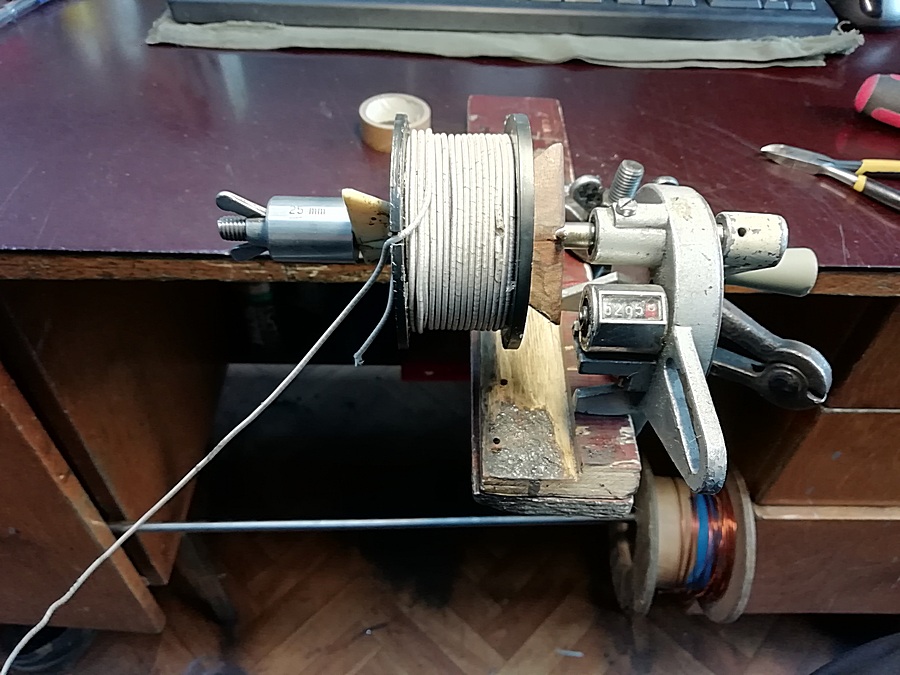

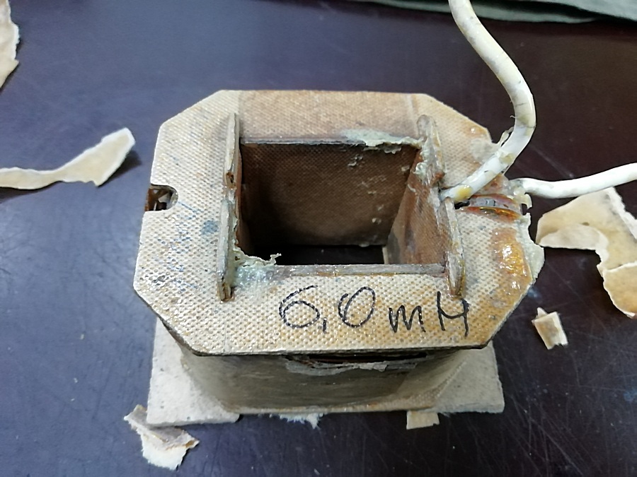

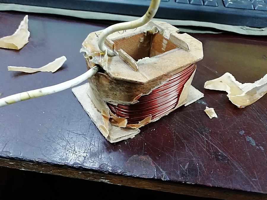

Первая катушка была полностью намотана проводом в тканевой изоляции
с количеством в 107 витков.

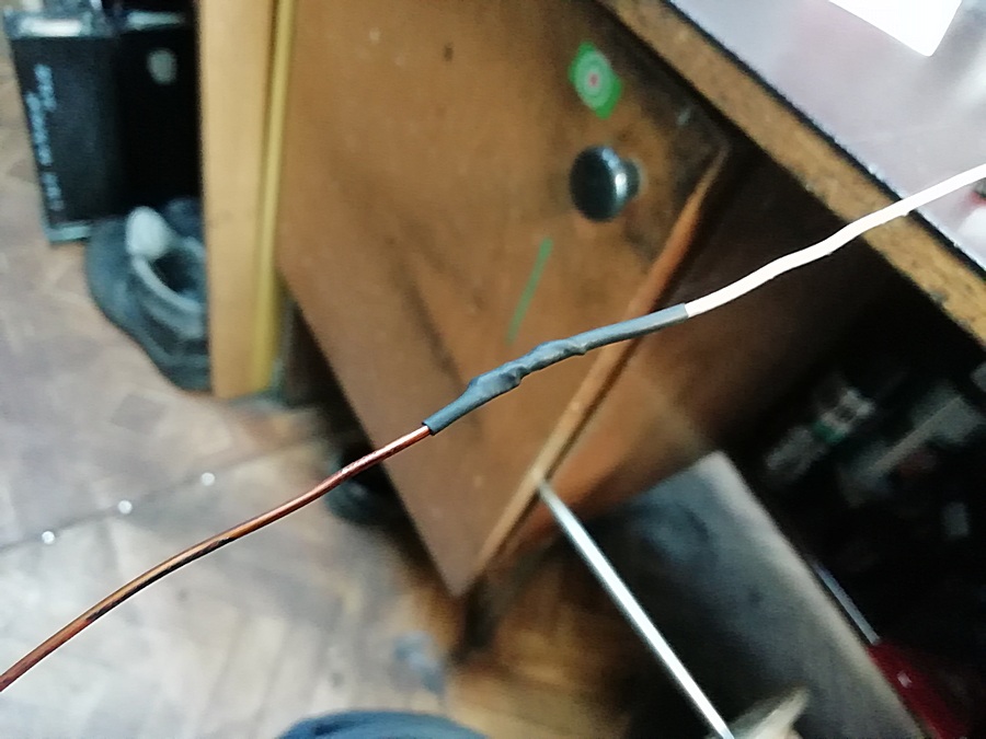

Вторая была намотана с таким же количеством витков, вот только провод в ткани пришлось надставлять проводом в лаке с таким же диаметром по меди
Индуктивность катушек при этом 0.462 mH / 0.24 Ohm, 0.460 mH / 0.23 Ohm.

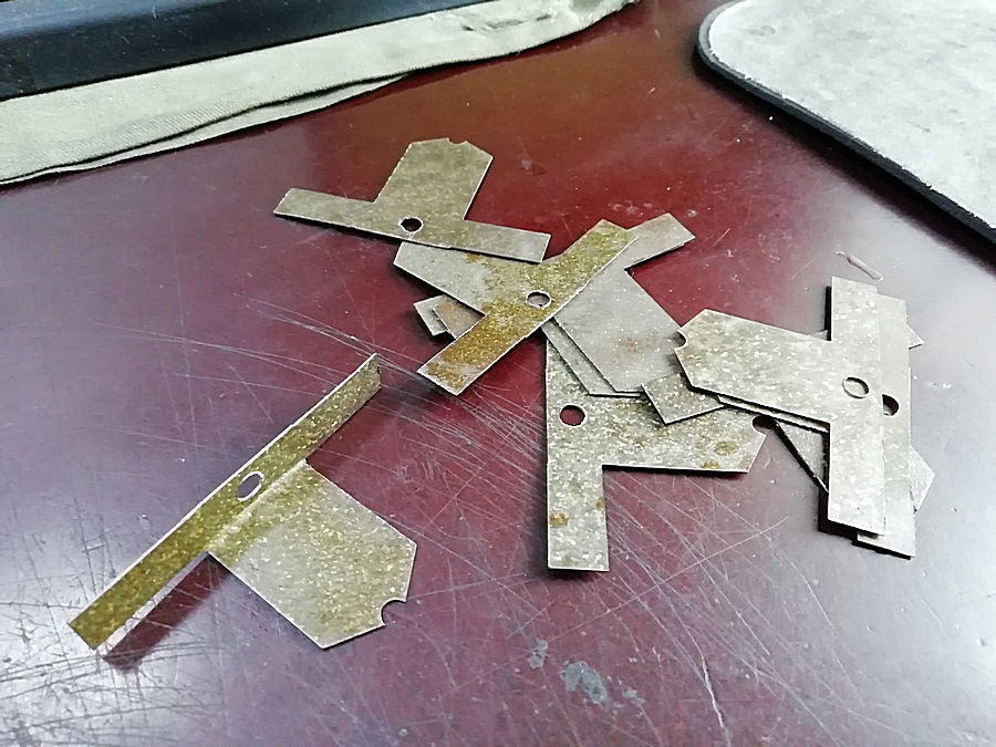

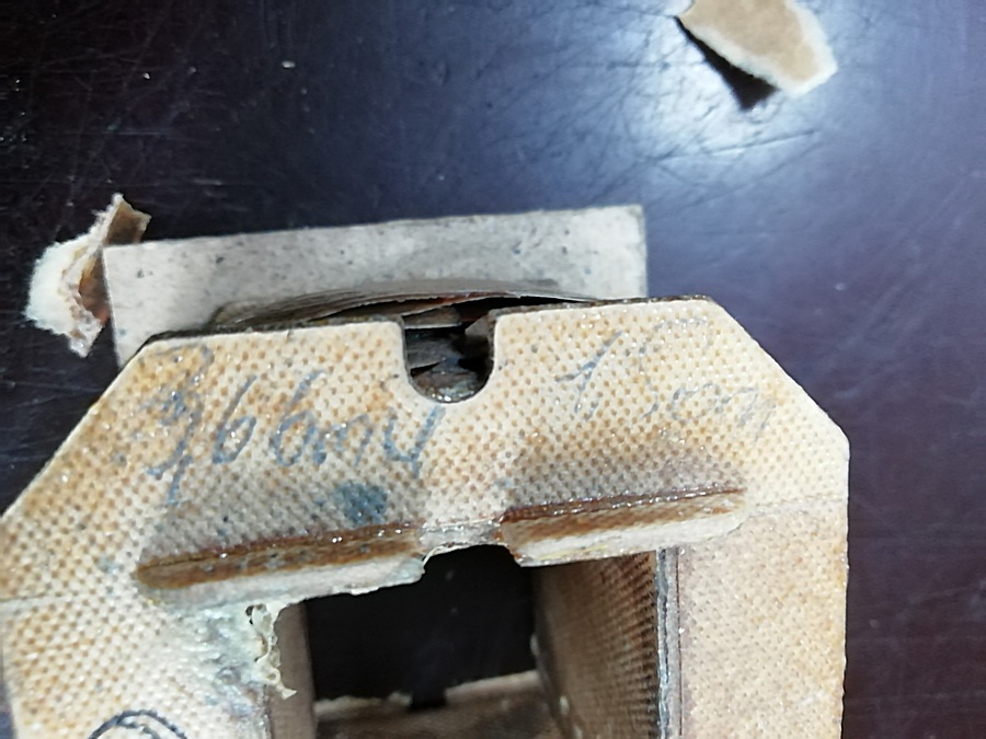

Подручным материалом (феррит, трансформаторное железо), которого под руками оказалось неожиданно мало
индуктивность катушки (экспериментальной по заполнению) удалось поднять лишь до 1,05 mH / 0.31 Ohm.
Варианта два ( как "Кавказской пленнице)... Либо набивать внутренности данных катушек до предела и добиваться этим нужной индуктивности в 2,0 mH теряя при этом в сопротивлении, но всё же в приемлемом количестве (предполагаемо 0,4...0,6 Ohm).
Либо дербанить фильтра от S90. Взяв оттуда катушки в 2,1 mH отмотать до нужного сопротивления (это примерно треть витков) провод там то ли 0,8 мм, то ли 1,0 мм и поднять индуктивность до нужной ферритом или железом. Причём его получиться набивать меньше чем в первом случае.

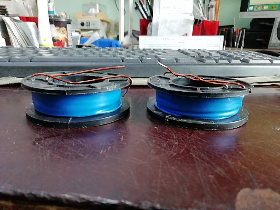

Принял решение поменять провод на каркасах. С уже намотанного в 1,5 мм на 1,0 мм. Тем более, что всё время на глазах катушка от пускового дросселя светильника "Кобра". Их было две на одном сборном железе. На них я делал параллельно-последовательный фильтр для "Pioneer CS-100". Потом правда пришлось делать чуть более сложный. Квазивторого порядка, но это было оооочееень давно.
С железом катушка набирала 6,0 мГ и сопротивление в районе 1,6....1,8 ома, что для 16 омного, 12" НЧ да ещё и с большой чуйкой вполне себе.
В исходном состоянии при 3,66 мГ и сопротивлении 1,5 ома
на борту каркаса имелся медный провод 1,0 мм по меди, по лаку 1,2 мм и где-то 0,022 ома на метр провода.
Прикинув хрен к носу -"большая шишка", на освобождённых каркасах при длине среднего витка в 0,1727 метра и 1,5 ома / 2 = 0,75 ома каждая из вновь намотанных катушек должна иметь 197 витков.
Сказано - сделано. В соответствие расчётам всё получилось.

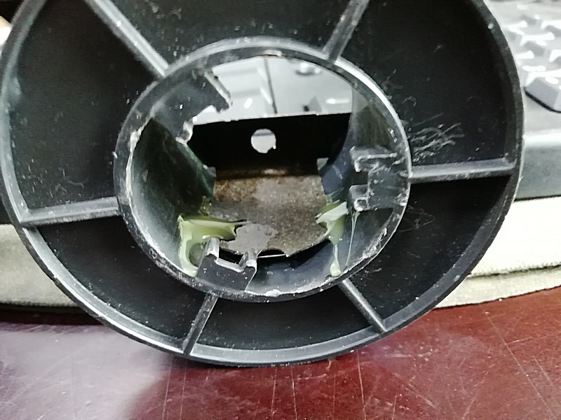

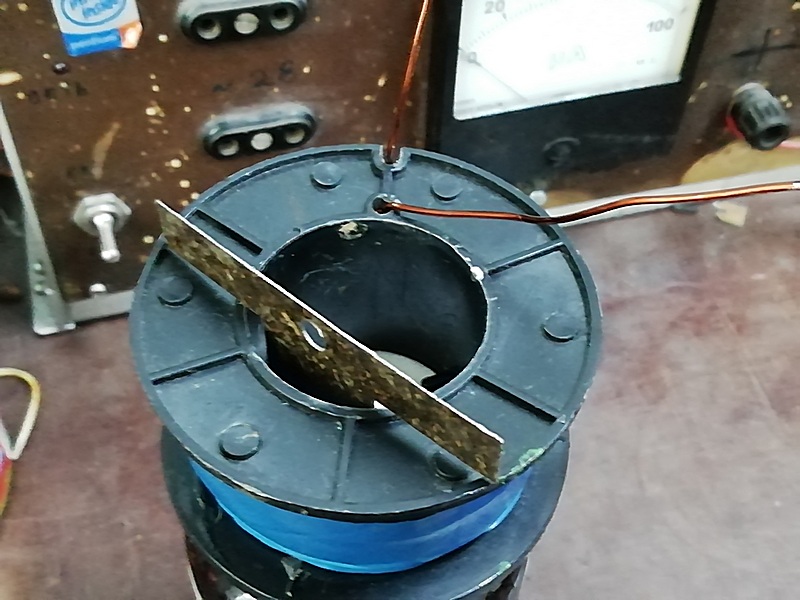

Первая изготовленная катушка При высоте намотки в 28,0 мм, диаметре намотки в 40,0 мм и 197 витках на частоте в 1000 Герц получила индуктивность 1,49 мГ и сопротивление 0,65 ома
Вторая имела 200 витков и при тех же условиях измерения получила 1,529 мГ и сопротивление 0,71 ома. Три витка отмотал и оппппля... 1,48 мГ и 0,65 ома
Да, катушки также как и прежние были затянуты в корсет из синей изоляции.

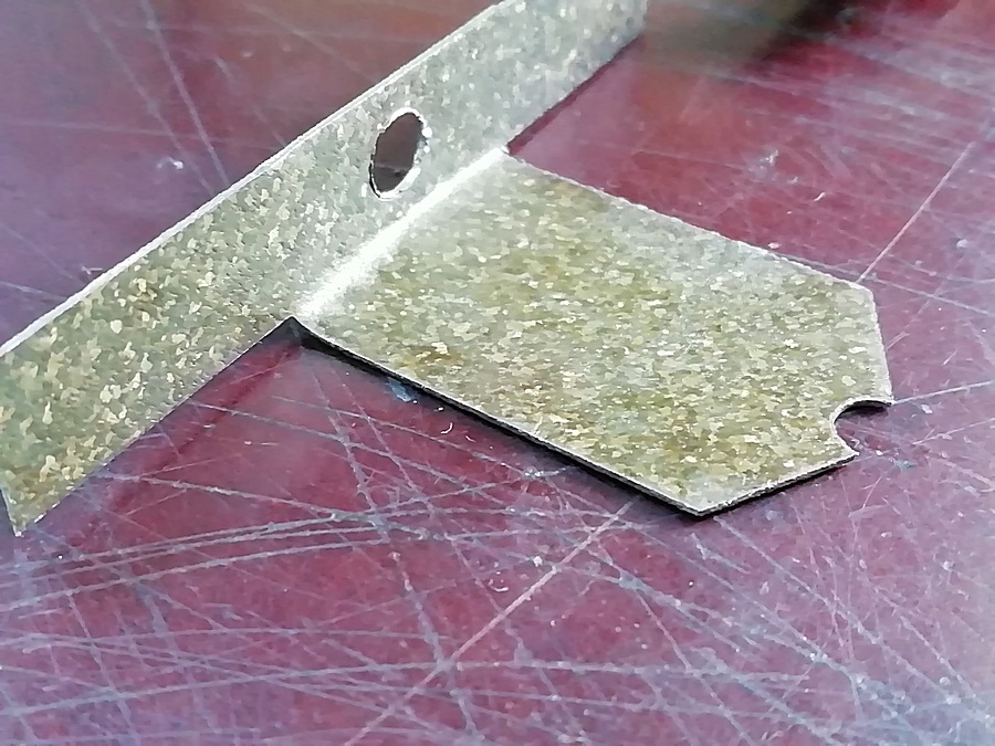

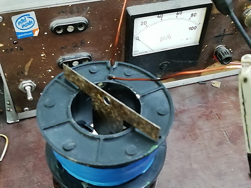

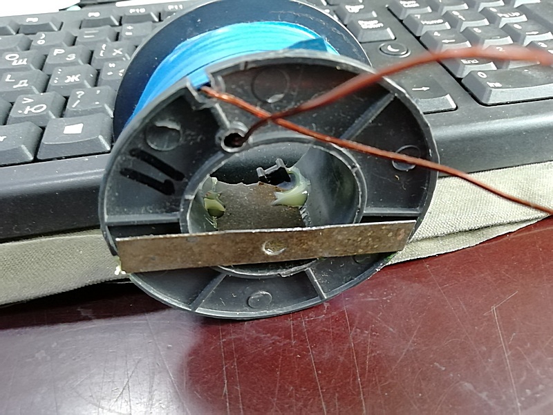

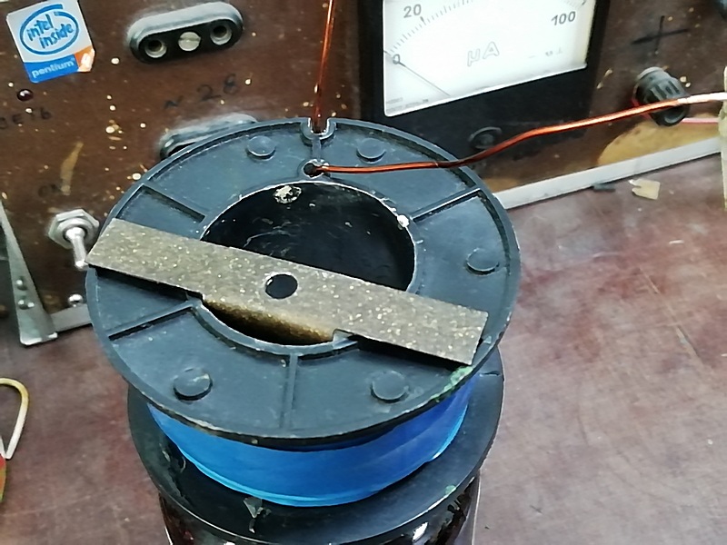

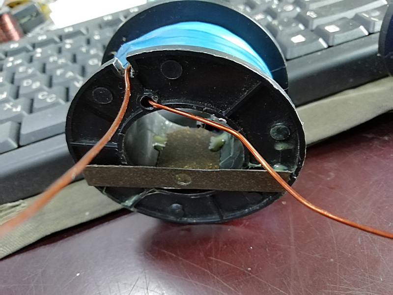

Для подъёма индуктивности катушек, хватило по одной пластинке пермаллояIMG_20250421_124302.jpg
Индуктивность сразу уходила за 2,0 мГ. Примерно в район 2,2 мГ не особо меняясь от смены положения пластинки

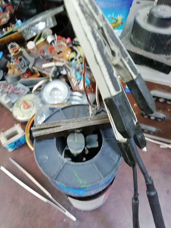

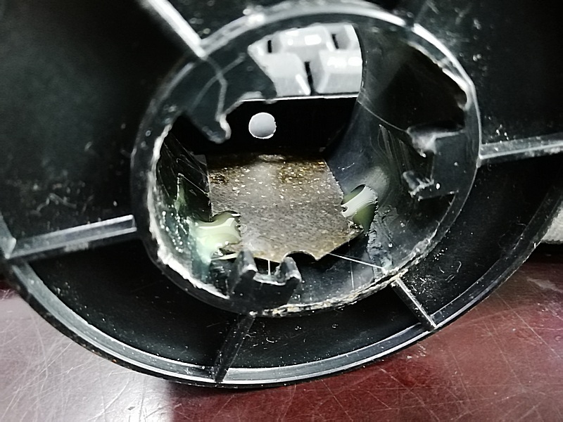

Поэтому, чтобы лежала плотно и не мешала, пластина была загнута
И вставлена
С ней индуктивность катушек на 100 Герцах
0,66 Ом / 2,22 мГ и 0,66 Ом / 2,24 мГ
На 1000Герцах
1,1 Ом / 2,20 мГ и 1,1 Ом / 2,21 мГ
На этом я решил остановится. Приклеил пластинки на Момент-1
IMG_20250421_125120.jpg IMG_20250421_125124.jpg IMG_20250421_125145.jpg IMG_20250421_125150.jpg
Бросил их на пока ещё горячие батареи. Сегодня или завтра унесу домой.

На фото катушек хорошо видно несимметричное размещение ферромагнитного материала, мало того: пластина очень тонкая – мал активный объем ферроида. На звук не повлияет? – из-за насыщения атомов
Так я же не скрывал этого.
Наверное мал на самом деле. Но меня это не печалит. 100/500 раз так делал.
Я в физике не копенгаген, как может повлиять на звучание НЧ динамика этот кусок пермаллоя? Он лишь чуток подсобрал магнитное поле катушки ближе к ней.
Я конечно могу ещё отмотать провод и подпихнуть "железа" в катушку, но не буду. Выше был прецедент.

У меня у самого Болонский диплом по физике "торжественно" порвали при выпуске – смеялись все, кто это увидел 🌵😐!
Тут вопрос о насыщении тонкой пластины при относительно высоких (для пластины) магнитных полях – площадь сердечника мала, при малых громкостях сойдёт, а при больших ...может гармониками подыгрыватъ.
Лишь бы до красна не нагрелась!
А там как пойдёт - так и пойдёт. Где я и в каком месте при
буду эти гармоники выслушивать....

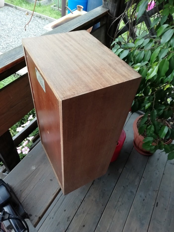

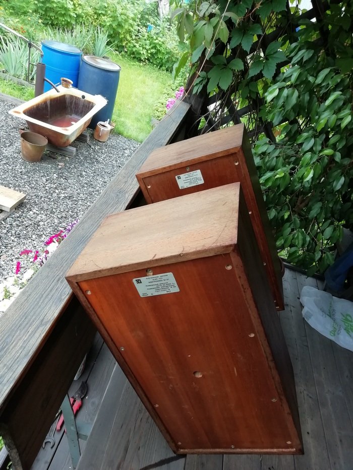

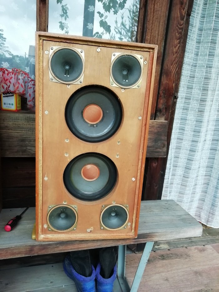

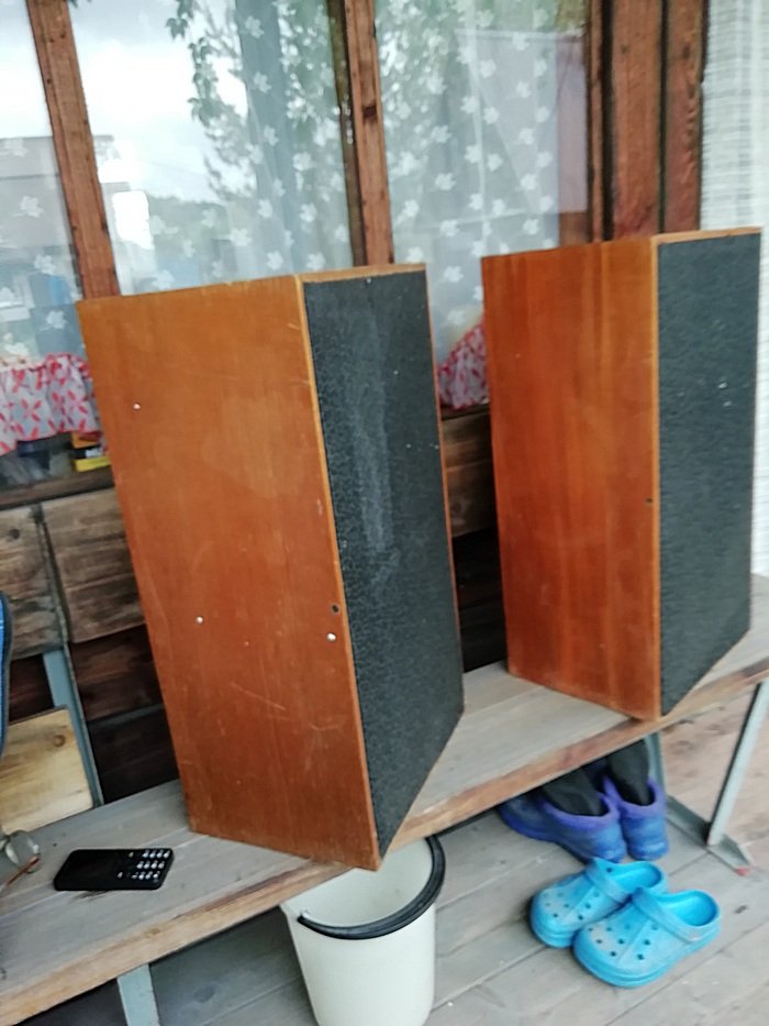

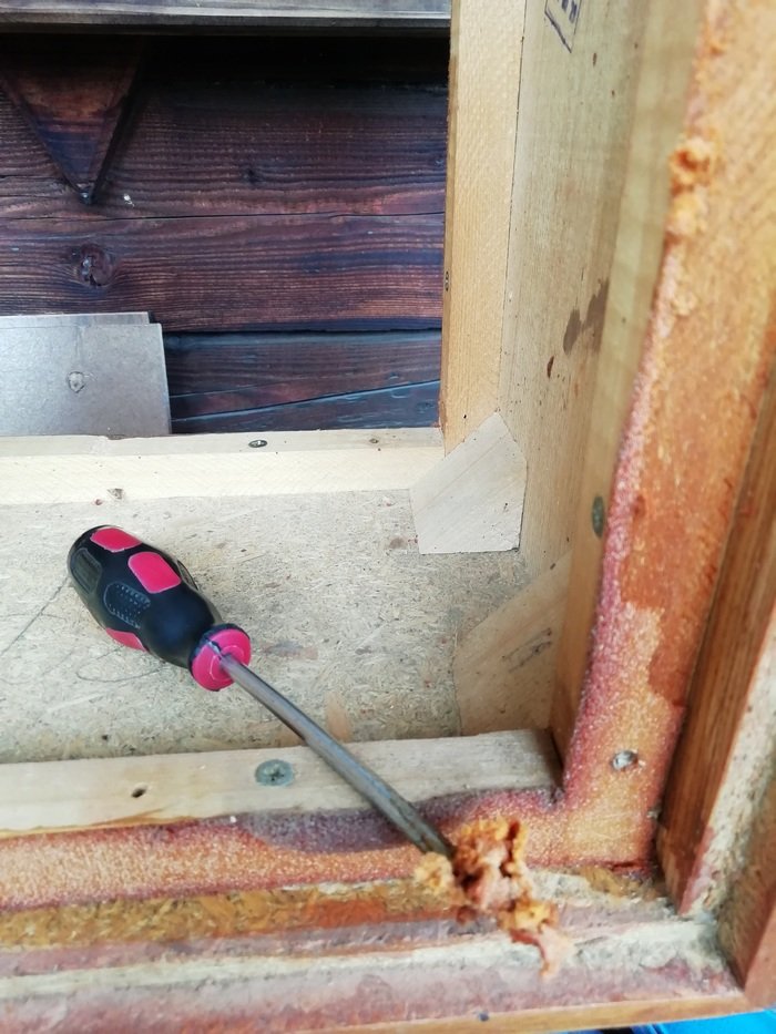

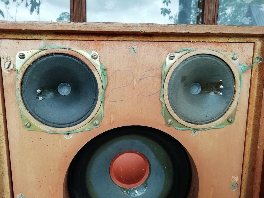

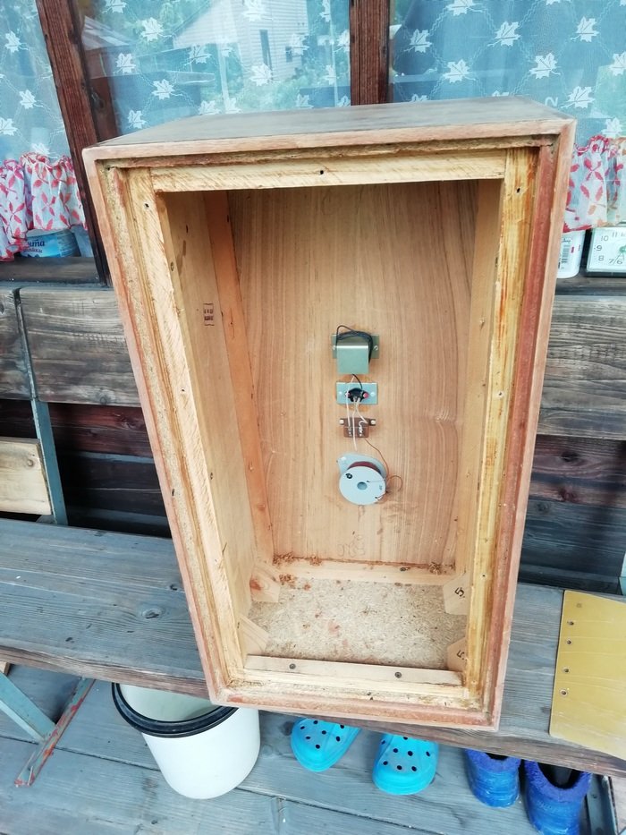

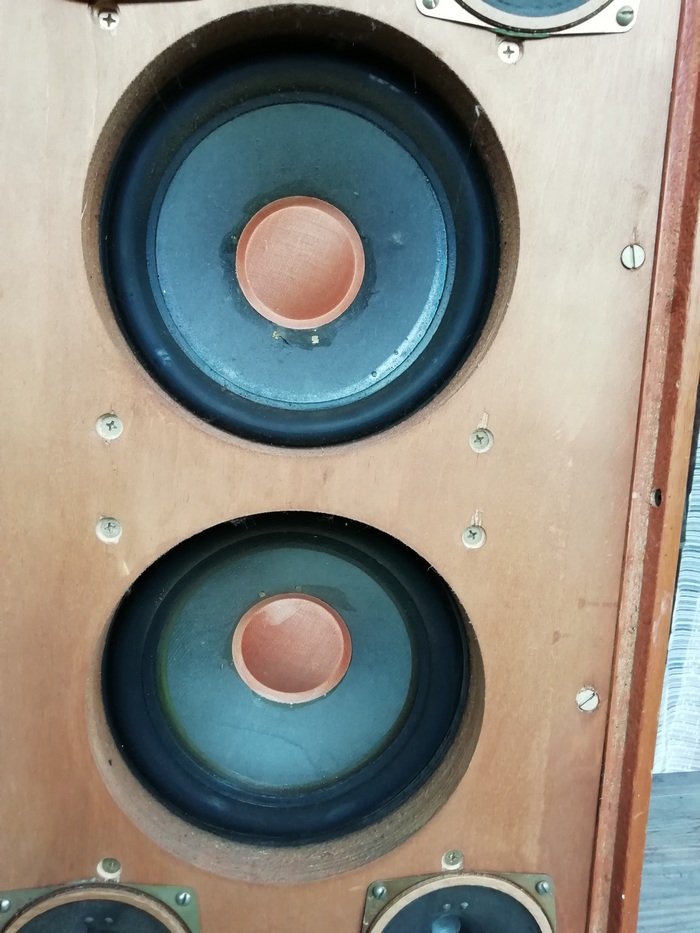

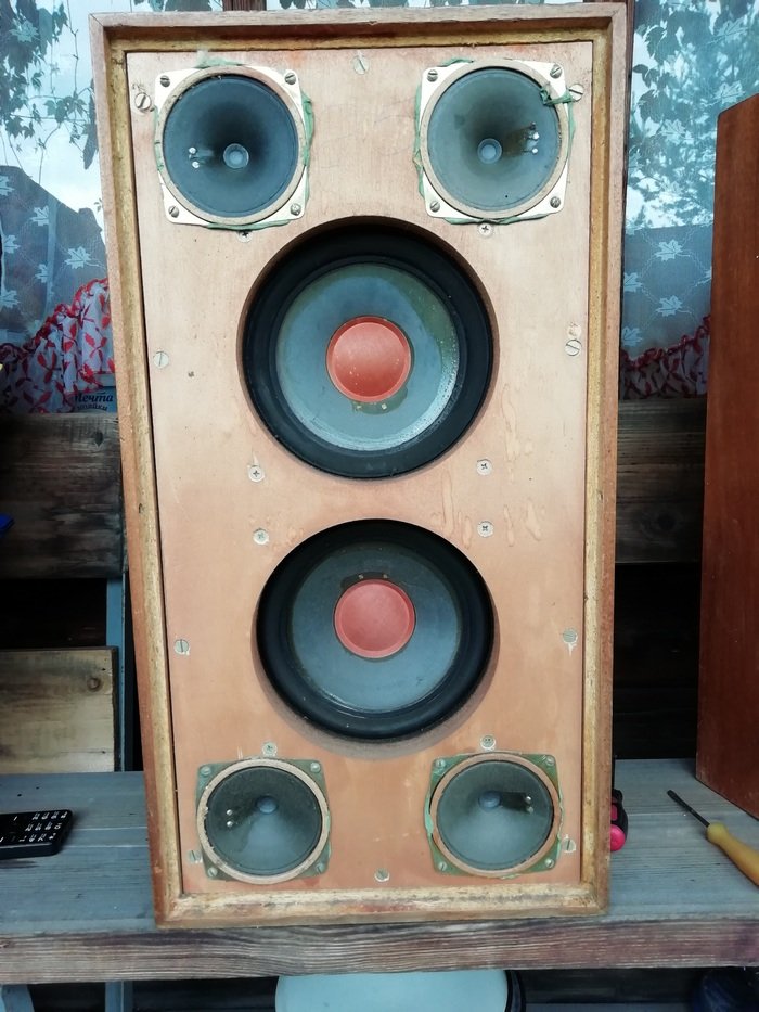

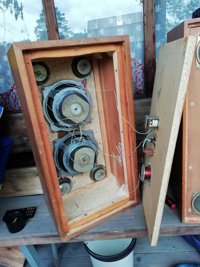

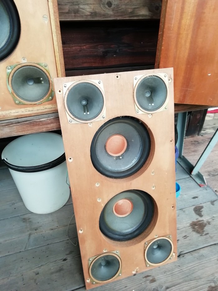

Нашлась в хорошем состоянии акустика: "Электроника 20АС-421". В четверг обещали отправить.
Если состояние корпусов действительно таково как их описали, то в них буду собирать АС на динамиках из: https://ldsound.club/threads/dinamiki-ot-matsushita-a-imenno-technics.3876/page-2#post-507272
33 литра объёма думаю вполне для указанных НЧ. Если на достаточном уровне ( СЧ/ВЧ) эти НЧ выдадут 50...60 Герц - это будет самое то. Самая вкуснота. Для меня лично.
А там поглядим.

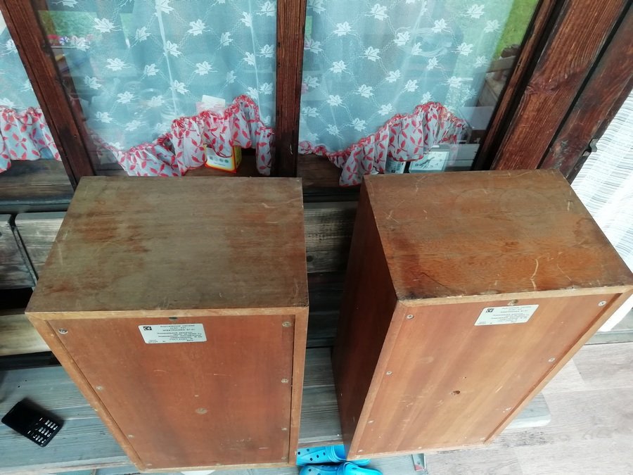

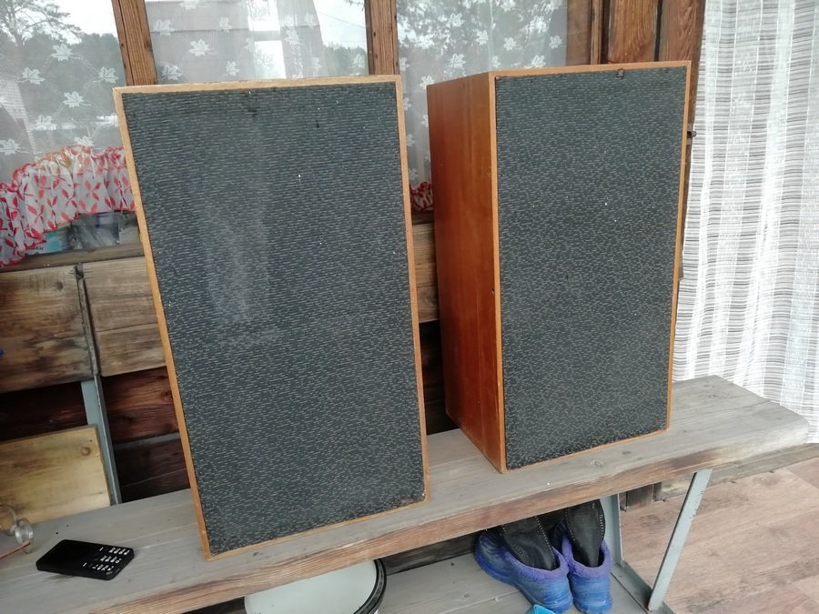

Акустика уже едет. Обещали доставить до терминала 10.07. Это будет пятница. Придётся опять отпрашиваться на часок раньше. Ехать за полсотни километров.
Самое главное - это чтобы корпуса были как можно ближе к идеалу. Тогда можно и развернуться...

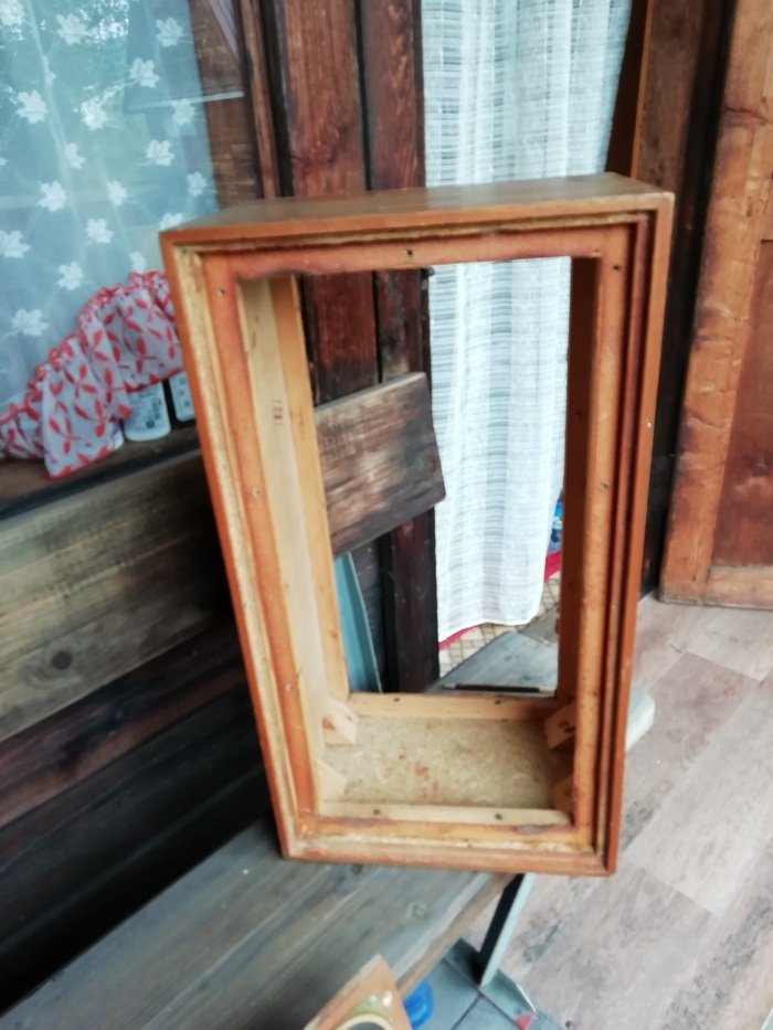

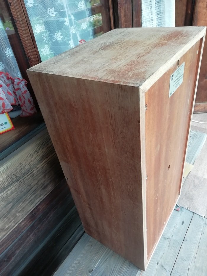

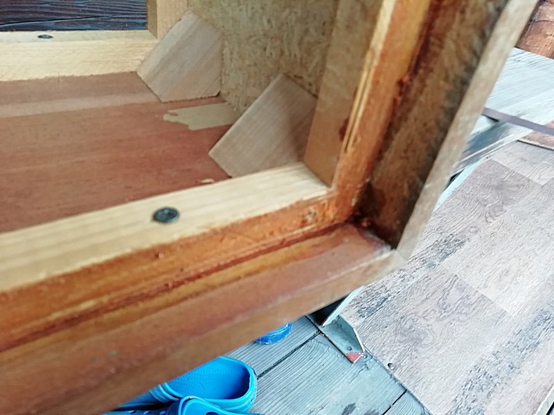

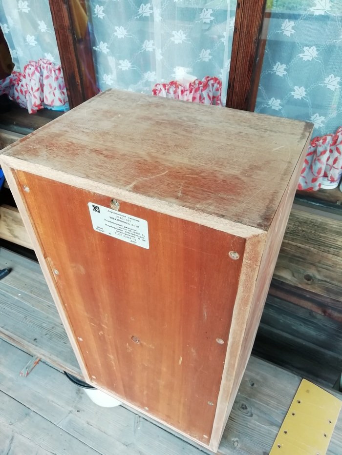

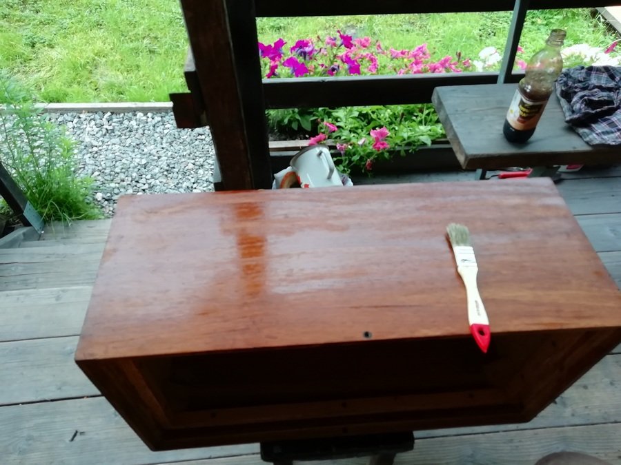

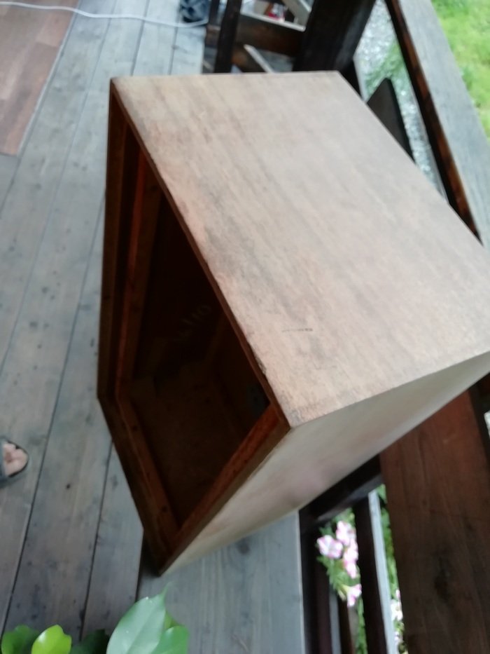

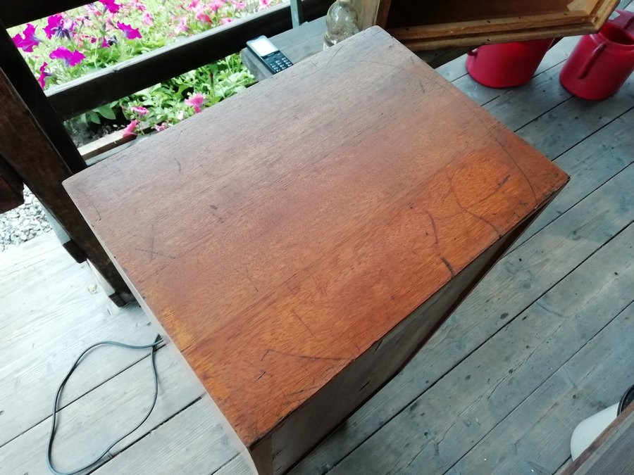

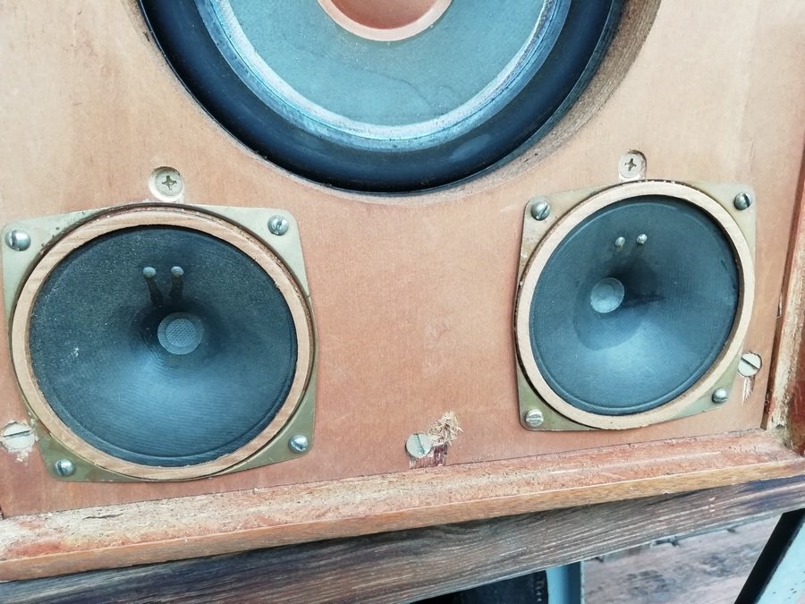

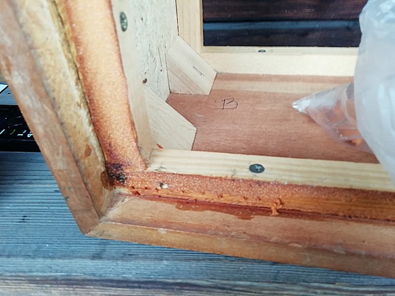

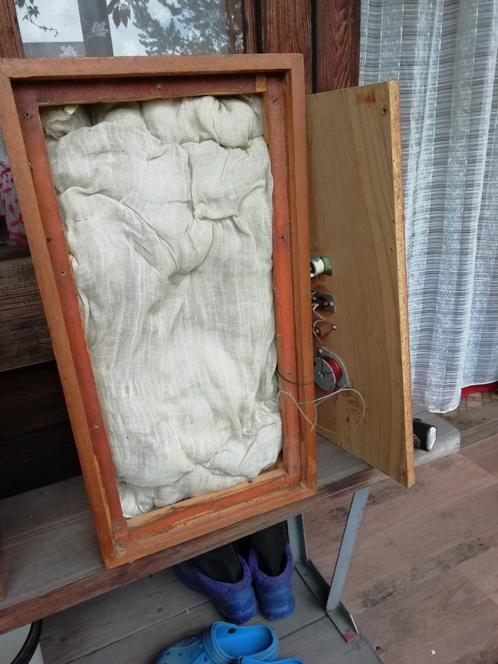

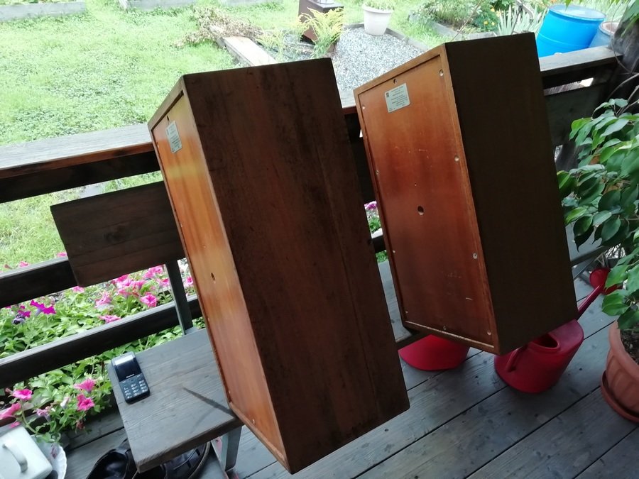

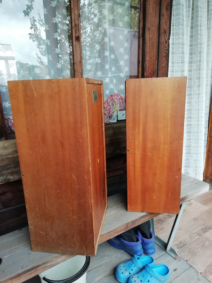

В пятницу после работы поехал в "ТК". Забрал. Прибыли в паллете. Упаковано неплохо. Пока в гараже и пока не вскрывал упаковку.
Очень бы хотелось, чтобы корпуса были как минимум в таком состоянии, чтобы на приобретение достойного внешнего вида пришлось тратить как можно меньше времени.

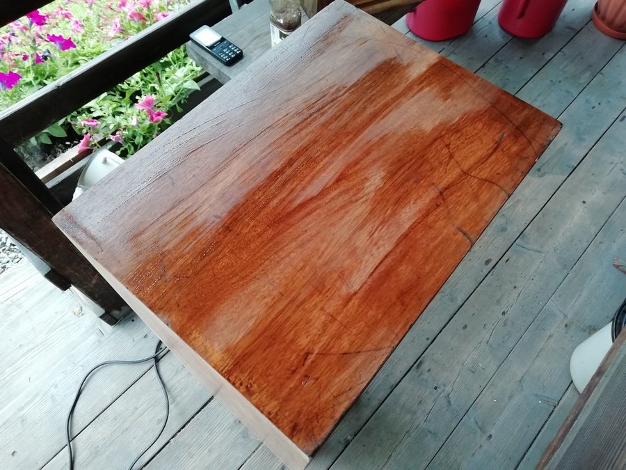

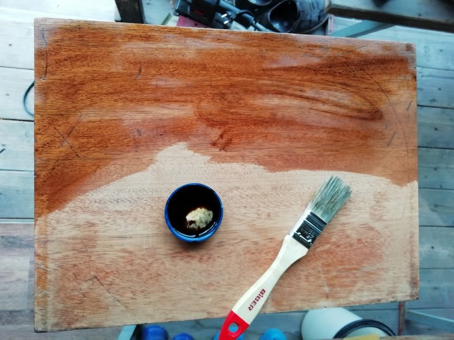

Как специально упали прямо в руки два баллончика "Яхтного лака - шелковистого". Один из них на половину полон. По шпону очень хорошо укладывается. Ровно и красиво.
