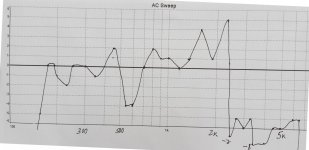

Итак, динамик №1 - RRR 80 года, подвес ткань, тонкий, аж светится, резонанс 120 Гц, родной куполок, диффузор выше отгиба для проклейки слегка помят.
Динамик №2 - 20ГДС-1л-8 89 года, Красный Луч, ткань, не светится, 140 Гц, с минимальным куполком, идеальное состояние.
Динамик№3 - то же, что №2, куполок от 15ГД-17 со срезанным отгибом (кличка "голд").
Динамик№4 - №2 или №3, 20 лет тому назад с родным куполком.
Все измерения - на синусоиде, без сглаживания, а наоборот, по характерным точкам, включая максимальные отклонения. В том же родном стакане 35АС-028 с нормальным заполнением и заглушённым дном. Замена динов проводилась перетыком, без движения АС, микрофона и мебели, только я мельтешил в полуметре сбоку от микрофона.

21 см до уплотнителя, по центру, №1 - зелёный, №2 - чёрный.
То же самое, под углом 30 градусов.
Очевидные выводы. Конус играет до 2,4 кГц, выше - колпачок. Родной колпак 3 кГц излучает, но не в фазе с конусом, суммарная под углом гораздо лучше осевой, хоть так и применяй. Внеосевые пляшут, как хотят, уже с 1,5 кГц - следствие глубокой чаши диффузора. Без колпачка ему очень плохо.
Не очевидные. Пик 1,05 кГц у основания меньше 100 Гц шириной, в половине случаев я его просто проскакивал, прокручивая частоту мышкой, потом понял, его придётся проигнорировать. Яма ниже 500 на другом измерении отсутствует. Надпись "без винта" - была щель, зону игнорировать.

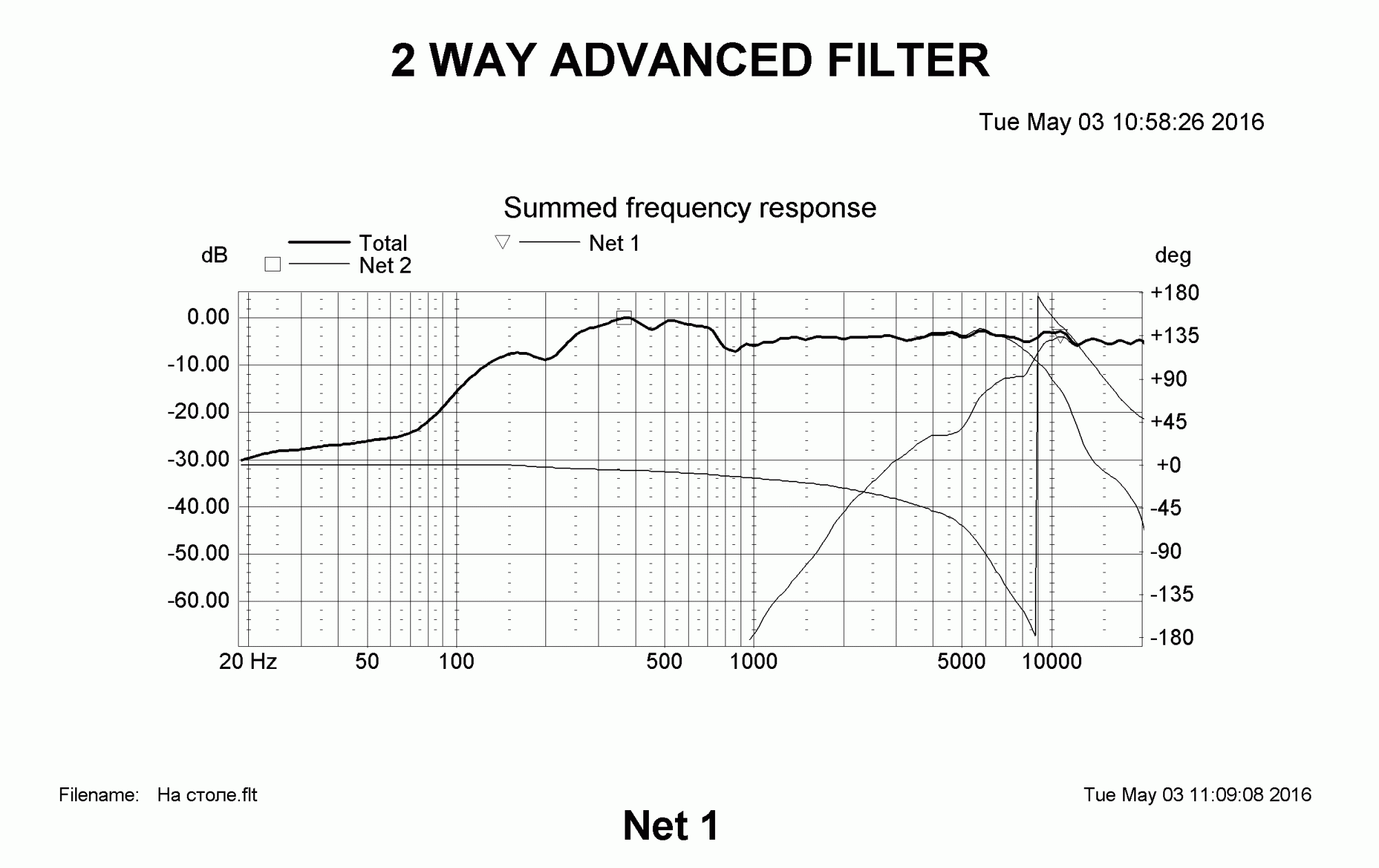

Я согласен с Бокарёвым, здесь их менять однозначно. Но покажу, что затратив усилия, можно превратить 3ГД-31 в что-то подобное Изофону - надо дать динамику дышать, ну и кое-что еще. Результат может и не стоит усилий, но я его победил-таки, вот результат. Fs, 520.57, Hz!!
А вот результат в настольных компьютерных сателлитах (самбухер и фильтры под столом и они заметно режут горб из-за ящика вокруг 500 Гц). От 1000 Гц удалось свести с СЧ динамиком практически идеально. Это в LSP но совпадение с микрофоном очень хорошее.

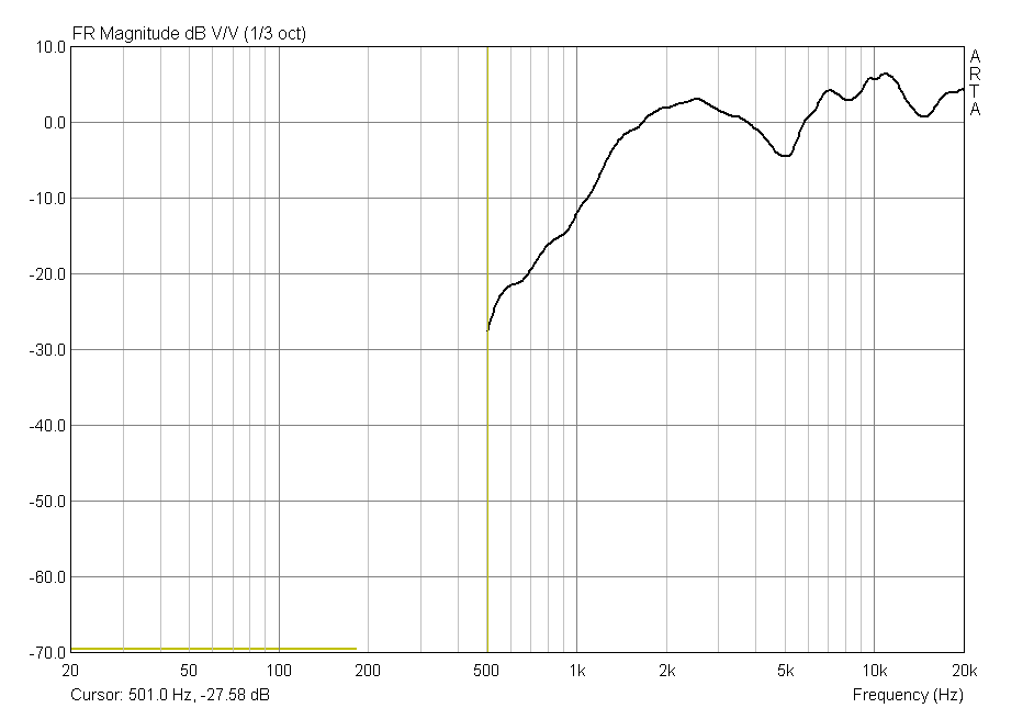

Хотите посмотреть на дырищу на ночь глядя? Их есть у меня, для Вас недорого. Динамик №4.
Ниже 500 Гц отрезано цензурой.
В замен попрошу плату - совет в другой ветке по поводу 4ГД5+1ГД3 и намёки по фильтрам к ним (порядок, частота раздела, номиналы не спрашиваю).
вот, узнаю брата Колю. Очень похоже на 3 Гада 31 . Прямо, в точности.

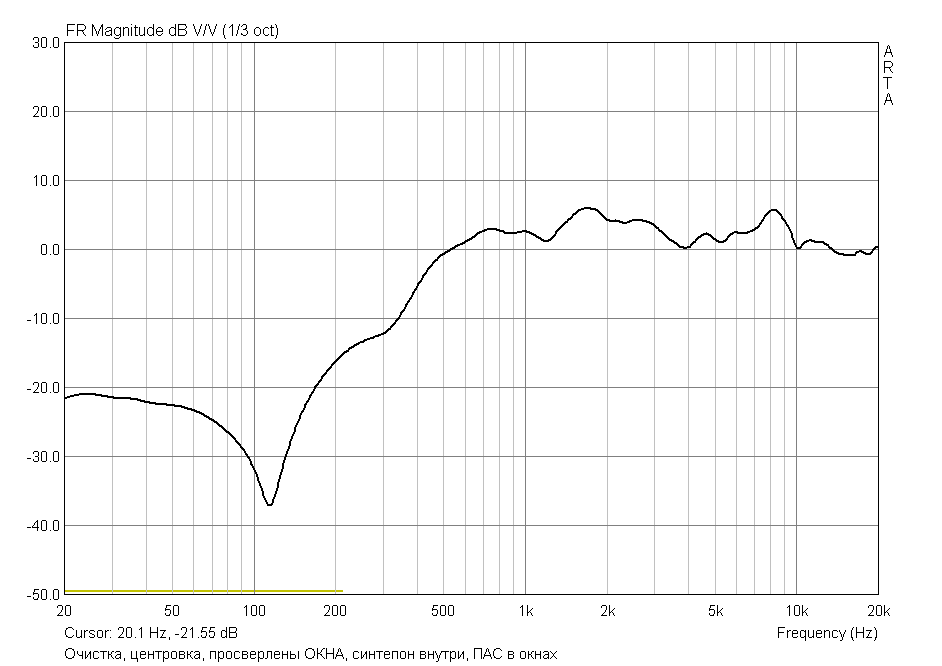

Тогда вот еще откопал из архива, по просьбам телезрителей 1/12 октавы. Это промежуточный результат с динамиком №2. Пропитки "композитом Воробьёва" и жидким герленом. Области пропитки менял добиваясь лучшего результата. Но назад откатить уже было невозможно.
Видно, что вырезанные окна и ПАС резко меняют картину.
Сравнение с переделкой по статье в "Радио". Эта статья - дрянь и обман, но десятки лет все принимали её за Истину. Немало таких "истин" я разоблачил, большей частью для себя т. к. никто меня не хочет слушать.
