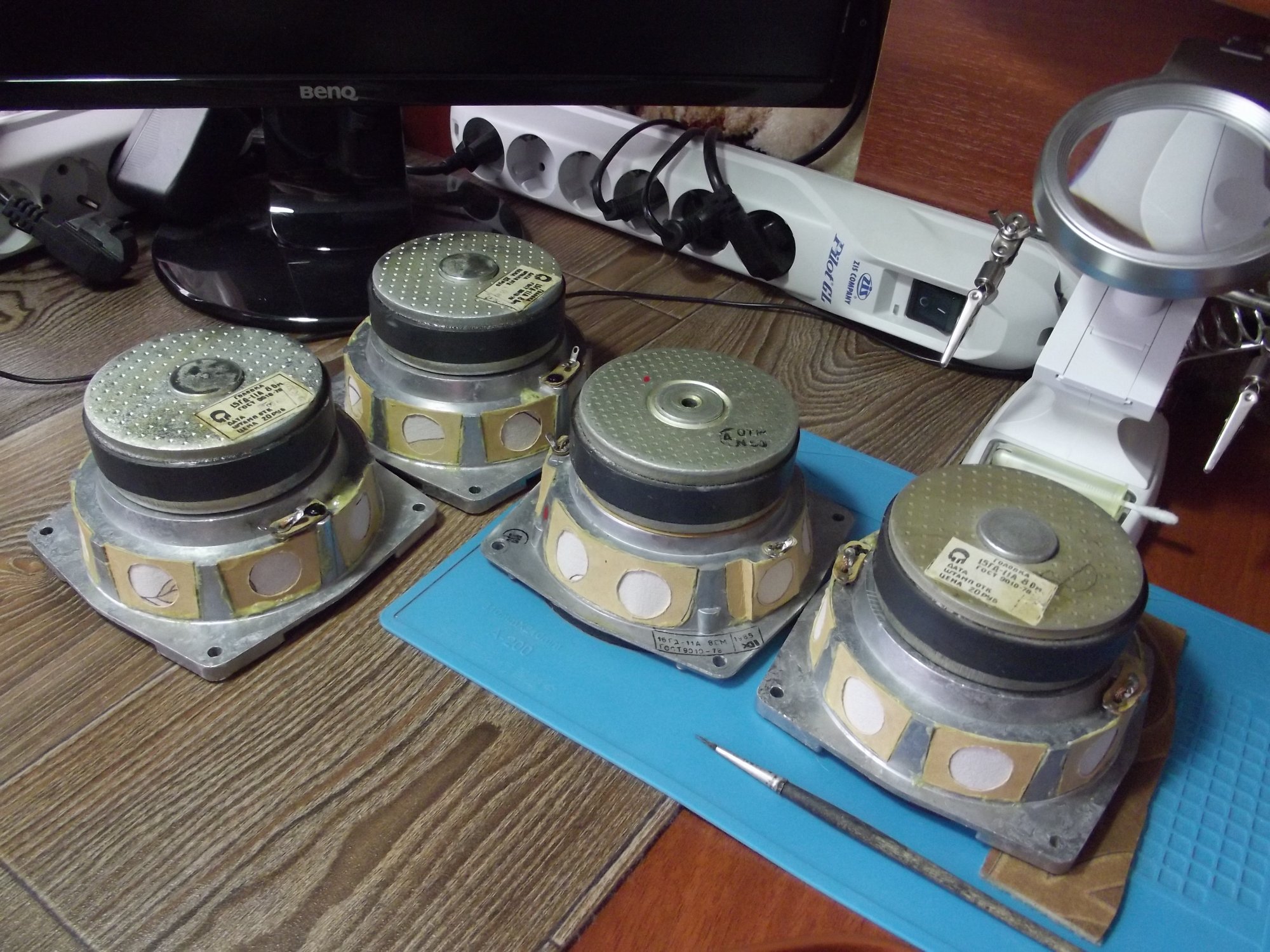

А если ему ещё низкоиндуктивную катушку намотать...
Игорь Германович!
Всё Вам хочется перематывать. ;)
Тогда уж заодно заменить диффузор и подвес, вот тогда действительно получится
динамик фактически другой в лучшую сторону.
Иначе из этой ГЭ-де ничего хорошего не получится.

Не. Данная катушка просто вытянет подвижку данного динамика на предел её физических возможностей. Ну и бумажный, а не пластиковый колпак приклеить обратной стороной на каркас катушки уменьшив его диаметр.

Еще раз пишу: у 15ГД-11 надо перемотать катушку. Качественно это могут сделать немногие, даже здесь. Вы - сможете, я - нет.
Надо заменить диффузор. Надо заменить подвес (я тоже думаю, что ППУ и "тряпка" получше будут).
С пылезащитным колпачком тоже надо поизвращаться.
Что остаётся? Прекрасная литая корзина? Согласен.

Лучшая замена - 30ГДС-1. Относительная замена - 4ГД-53, 4ГД-53А, 5ГДШ-5, 6ГДШ-5.
Спасибо за конкретный и многовариантный ответ, но кажется, сегодня это всё только б/у с рук? И вроде бы они покрупнее?
