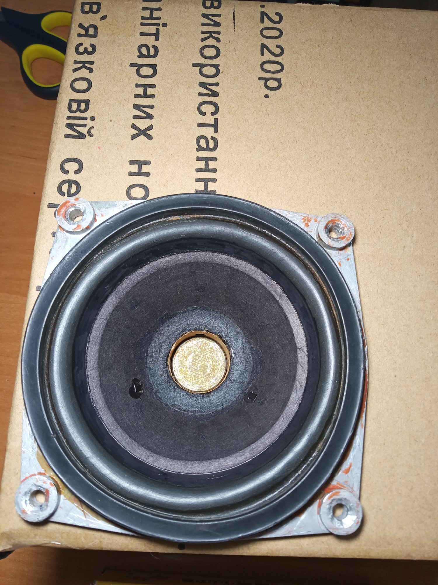

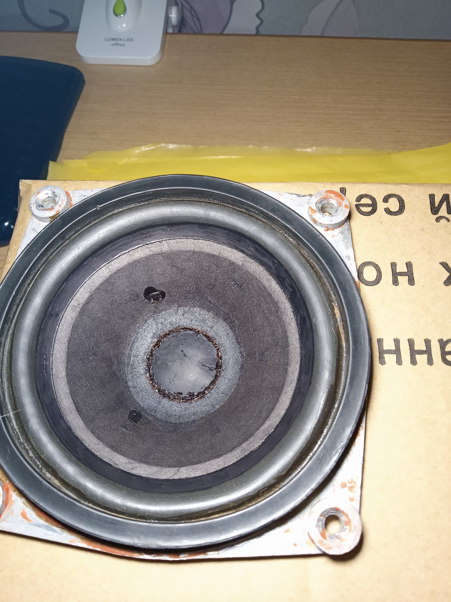

Напшикал на диффузор с приклеенным минимальным куполком из банки "Plastik 70". Акрил, раствор в ацетоне (сладкий запах)? Прилично налил, всё впиталось, с другой стороны диффузора чуть потемнела бумага. Пропитал от центра и не доходя 5мм до линии перегиба, то есть, не доходя 10мм до подвеса. Сохнет долго, сушил в гараже. Диффузор стал более упругим. После просушки на слух есть горб примерно от 1500 до 4000 Гц, потом - ступенька вниз и долгий, дальше 10 кГц, спад. Звучит намного приятнее варианта с Шариковым. Возможно, получилось подобие 10ГД-34. Найти время измерить АЧХ.
А мы всётаки попытаемся сделать из "гадкого утёнка" - "прекрасного лебедя",впереди измерения.
Есть прогресс?

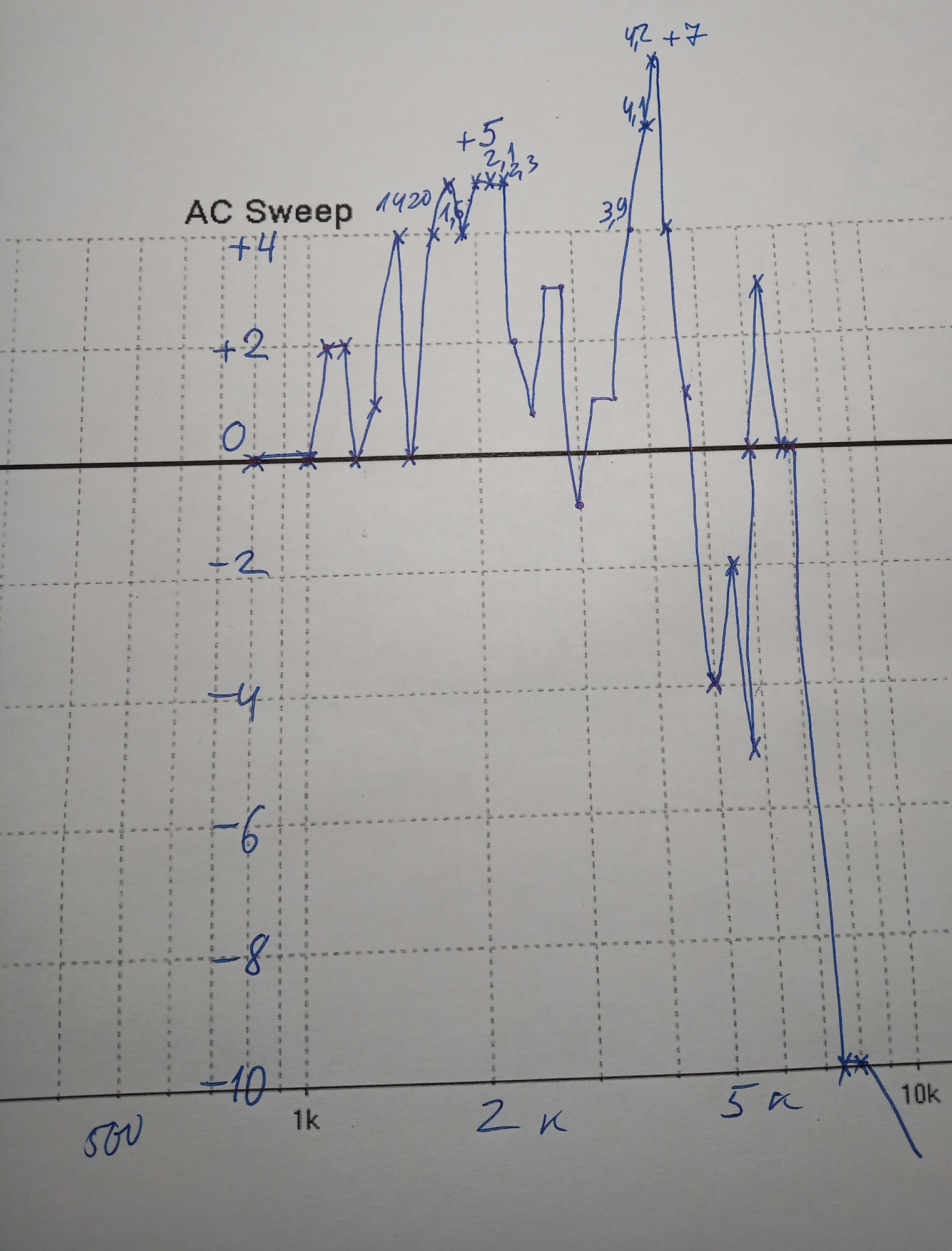

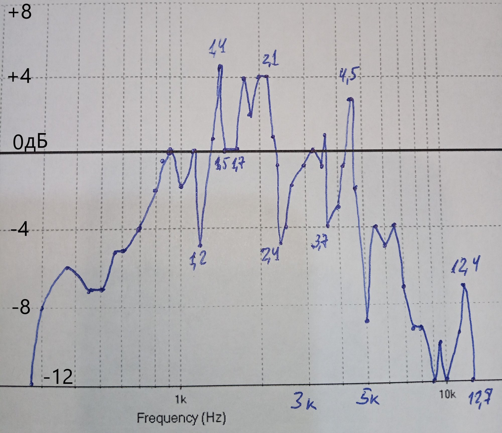

Наконец дошло до измерений.
28 см до уплотнителя, по оси.
Оформление - спереди щиток, сзади родной стакан с ватой, не сильно герметично собранный.
Снизу срезан фильтром в УМ, корректно примерно выше 700 Гц.
Не считая двух пиков (4,5кГц и 5кГц - очень узкие, окраска минимальная), есть более-менее плавно спадающий участок 2,6...10 кГц.
Это пока лучшее, что получалось с 20ГДС на ВЧ. На слух - также лучший вариант.
Картина на участке 700...2500 практически не изменилась, хоть плачь. Мой вывод: пик 2кГц и провал 2,4кГц заданы формой диффузора.
Ибо менялись: размер и вид колпачка, масса и жёсткость центральной части диффузора, а характерная "стена плача" вообще не реагирует!
Осталась одна забава: большой колпак на пропитанный акрилом диффузор. Он поменяет форму излучающей поверхности. Если до пропитки увеличение диаметра куполка добивало ВЧ ( #5 ), то теперь есть шанс закрыть дыру 2,4кГц, не потеряв 5кГц, типа Соньки #96 :rolleyes:

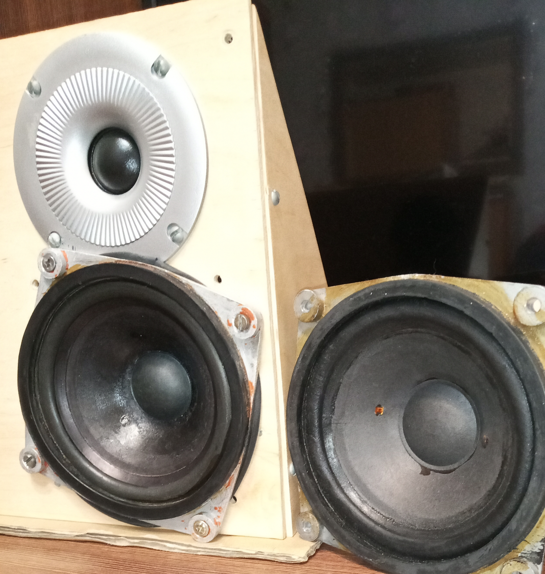

Взял набор колпачков от 40 до 60 мм, бум выравнивать форму излучающей проакриленной поверхности.
(Уважаемому Ивану Медведеву: просьба не рисовать книгу 27-го года :LOL:)
Поподставлял без приклейки разные колпачки на музыке и на генераторе, нежно прижимая ватной палочкой. Вроде бы оптимальный 50 мм, но пойду по порядку, от минимального. 60 мм сильно давит 4 кГц, оно и понятно: место его контакта с диффузором акрилом не пропитано, ВЧ туда не дошли, эксперимент не выдержан по чистоте.
Приклеил 40 мм на клей Т-8000, предварительно срезав отгиб куполка до 0,5 мм, так как он торчал под 30° вверх от диффузора (рассчитан на экспоненциальную/конусную форму в месте установки, а тут - почти плоско). Сам куполок от САудио - жёстче и круче родного. Пока на музыке сравнил с первым проакриленным экземпляром, который с минимальным куполком. С куполком 40 мм больше яркой средины и меньше самых высоких, предсказуемо. В паре в составе сателлитов (с фильтром) слушать можно, но разница слышна. Измерю, выложу, переклею на следующий.

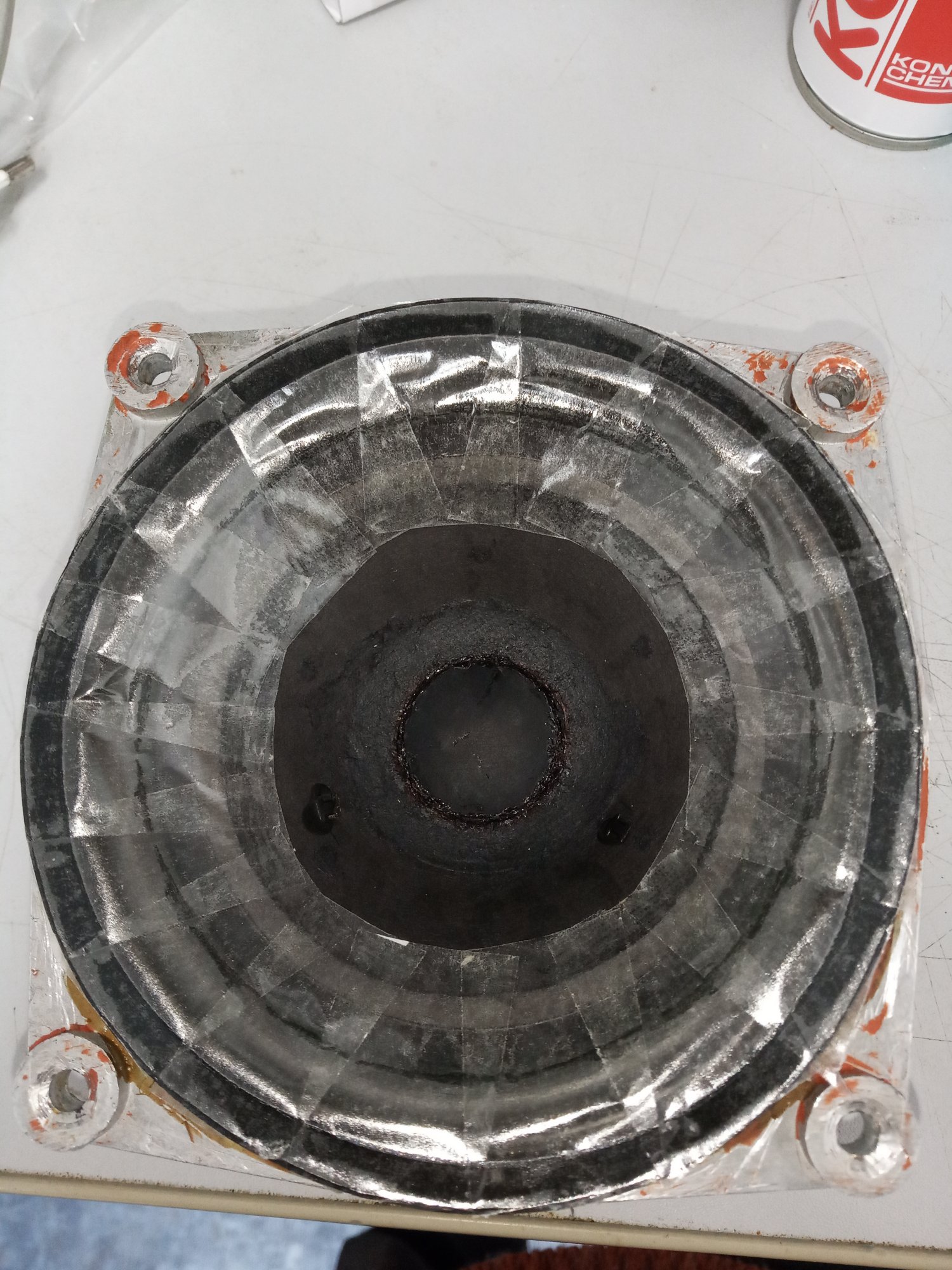

Пропитка акрилом в картинках
IMG_20201225_180455.jpgIMG_20201225_205806.jpgIMG_20201229_105057.jpgIMG_20201229_151710.jpg
Можно было проще: конус из бумаги А4 с нужным диаметром отверстия прикрыл бы всё лишнее. И пару проще сделать!

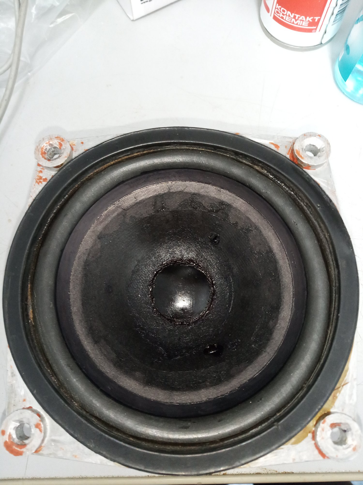

АЧХ проакриленного дина с колпачком (чистым, без акрила) 40 мм. Колпачок более выпуклый, чем родной, и более жесткий. Условия измерения - идентичные #123
Вот сравнение вида со стоковым:
Предсказуемый результат... Пик 4кГц - на месте, ведь геометрия-то опять родная. Пропитка акрилом сместила "обрыв" с 5 до 7кГц.
Хотя яма 2,5кГц подзакрылась, общая оценка - хуже минимального колпачка. Забанил, купол 40 мм отклеил (клей т-8000, феном паяльной станции). Идём дальше.

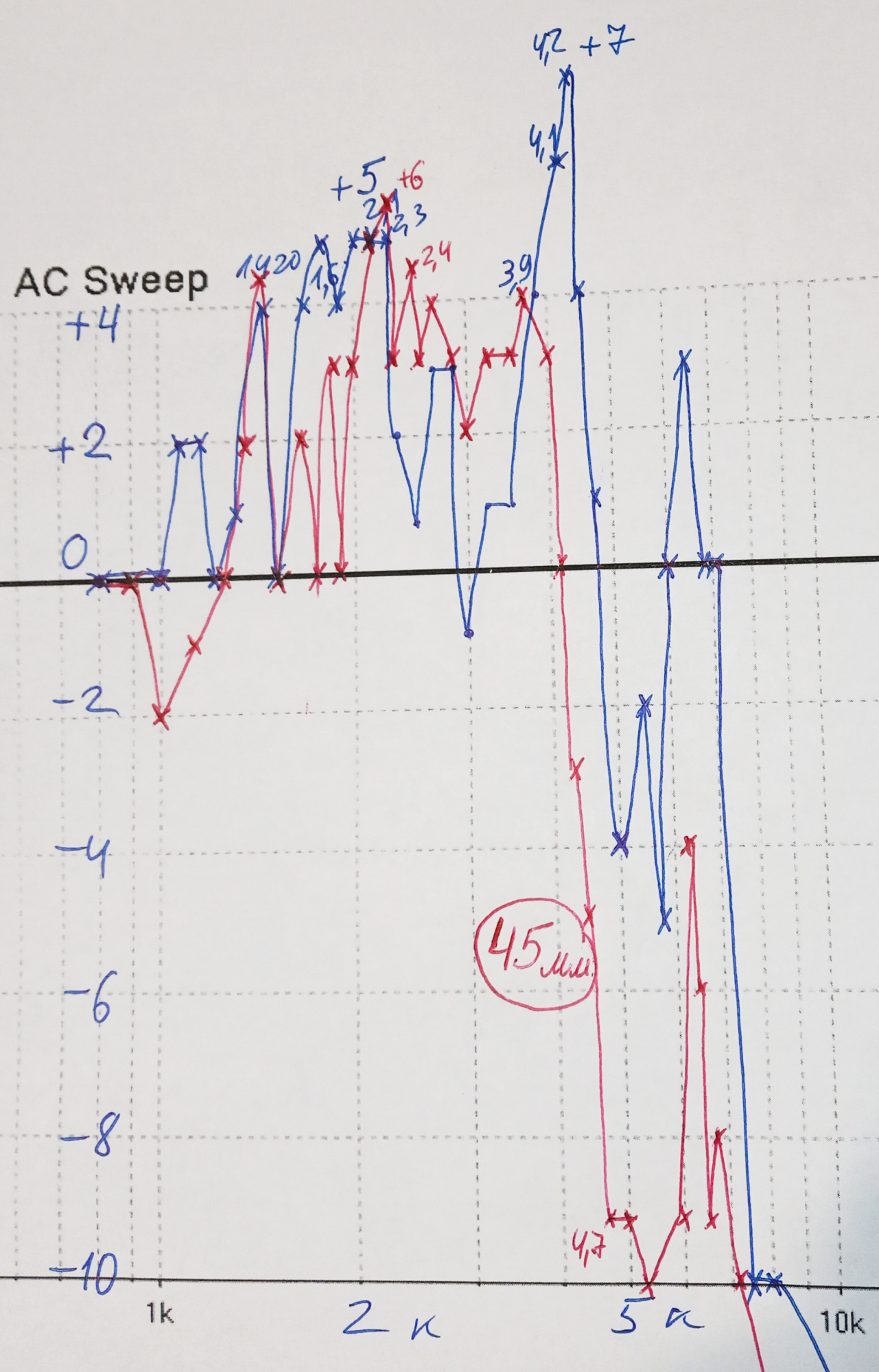

Вариант с куполком 45 мм. Отличие от 40 мм - огромное. Звучит плотно... и шшшепеляво. АЧХ совмещена с предыдущей, с 40 мм куполком.
Ндя, Сони не получилось :unsure::cry:.
ВЧ до купола не дошли (как письмо до Штирлица). Похоже на #5 . Хотя участок 2...4кГц - удивительно ровный, часть задачи таки выполнена 🤣. Думаю, шепелявость ничем не убрать, и слитности с ВЧ не будет нихьт. Придется забанить.
Ради прикола, какие нужны условия, чтобы перепад 4/4,7кГц сказался на суммарной АЧХ провалом не больше 2дБ. Допустим, что ВЧ идёт уже ровно. Тогда абсолютные уровни ВЧ и СЧ на 4кГц должны быть примерно 0,8 и 0,2 соответственно, или СЧ =-12дБ (тогда на 4,7кГц останется только 0,8, то есть -2дБ). Плюс +3дБ есть на 4кГц относительно полки, итого от фильтра требуется -15дБ на 4кГц.
Первый порядок (с Цобелем))) требует частоту среза... 800 Гц по -3дБ и 1,5кГц по -6дБ. Нужен пищ с резонансной не выше 800 Гц!
Второй порядок по Баттерворту (с ним же))) требует 1,7кГц по -3дБ и 2,2кГц - по -6дБ. Нужна пищалка с резонансной не выше 1кГц. Они точно не пара нашему клиенту...
Отклеиваю 45 мм. Уже видно, что будет с 50 мм куполком, но поезд пошел (в смысле, купола 50 и 60 куплены).
Отклеиваю 45 мм. Уже видно, что будет с 50 мм куполком, но поезд пошел.
Скорее удача ждет на пути уменьшения диаметра купола. #34

Замечание. Если бы ЗК подходила к месту приклеивания куполка 45 мм, то (грубо) зона левее 4 кГц была бы похожей, а правее был бы пологий скат до 10 кГц или выше. Вышли на конструкцию конусно-купольной Соньки с катушкой 50 мм!
Второе замечание. Вспомним о "доработке" половинкой теннисного шарика выпуклостью наружу. Диаметр его 48 мм. Какой будет результат?
Примерно до 3,5 кГц - как у куполка 45 мм, потом - провал пожестче, чем у 45 мм, ведь акрилом под шариком не пшикали. Амба и турецкий бог.
Пропитка очень жидким цианоакрилатовым клеем делает бумагу жестче, чем пропитка акрилом. Можно попробовать пропитать кольцо вокруг катушки на 1...1,5 см, больше нет смысла. Плюс минимальный колпачок, как у 20ГДС-3.

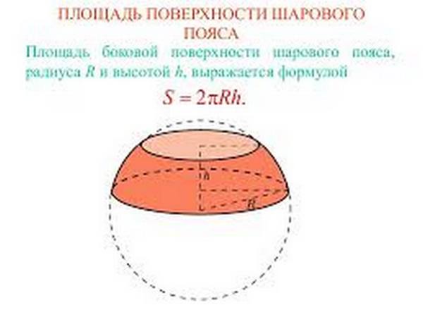

ПиДэ квадрат делить на 4. Мерить по средине подвеса.
Но вот вопрос, знает ли кто площадь диффузора динамика?
Считать площадь конуса диффузора.

А у данных динамиков профиль диффузора подобен пиале. Почти полусфере...
Всё лучше чем ограничится площадью круга.

С перепугу скажу: #144 есть правильно. Нам нужна не реальная площадь диффузора, а площадь его проекции на плоскость, перпендикулярную движению. Простой пример: каркас звуковой катушки имеет значительную боковую площадь, но ничего не излучает. Во всех расчетах (по НЧ) в формулах стоит диаметр диффузора, о форме последнего - ни слова.

Да и масса/объём воздуха все же больше получается при правильном вычислении площади диффузора.

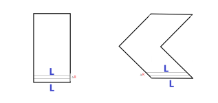

Есть два диффузора одинакового радиуса R. Оба сместили на одинаковое расстояние L. Разобьём площадь диффузоров на кольца бесконечно малой толщины dR, то есть, перейдем к интегралу.
Что видим? В первом и втором случае слагаемые микрообъёмы пропорциональны dR*L и равны. Следовательно, равны и полные объёмы смещенного воздуха. Если бы так не было, НЧ динамики делали бы с диффузором очень вытянутой параболической формы, получая прибавку в объёмном смещении в 10 раз при маленьком диаметре излучателя. Но такого нет, ибо важна площадь проекции на направление смещения.
На НЧ (режим поршневой) форма образующей не влияет на: КПД, площадь ФИ, площадь ПИ. Не влияет и на площадь ПАС.
Я то по деревенски.
Скажем 10ГД-34. В диффузор четверть стакана воды войдёт как за здрасьте (объём имеется). А на плоском такого же диаметра (ну и якобы такой же площади), задержится лишь несколько капель...
И ещё раз. Коли конус диффузора принимают типа за плоскость от которой и считают площадь, то почему из физического объёма корпуса АС вычитают занимаемый динамиком объём?
