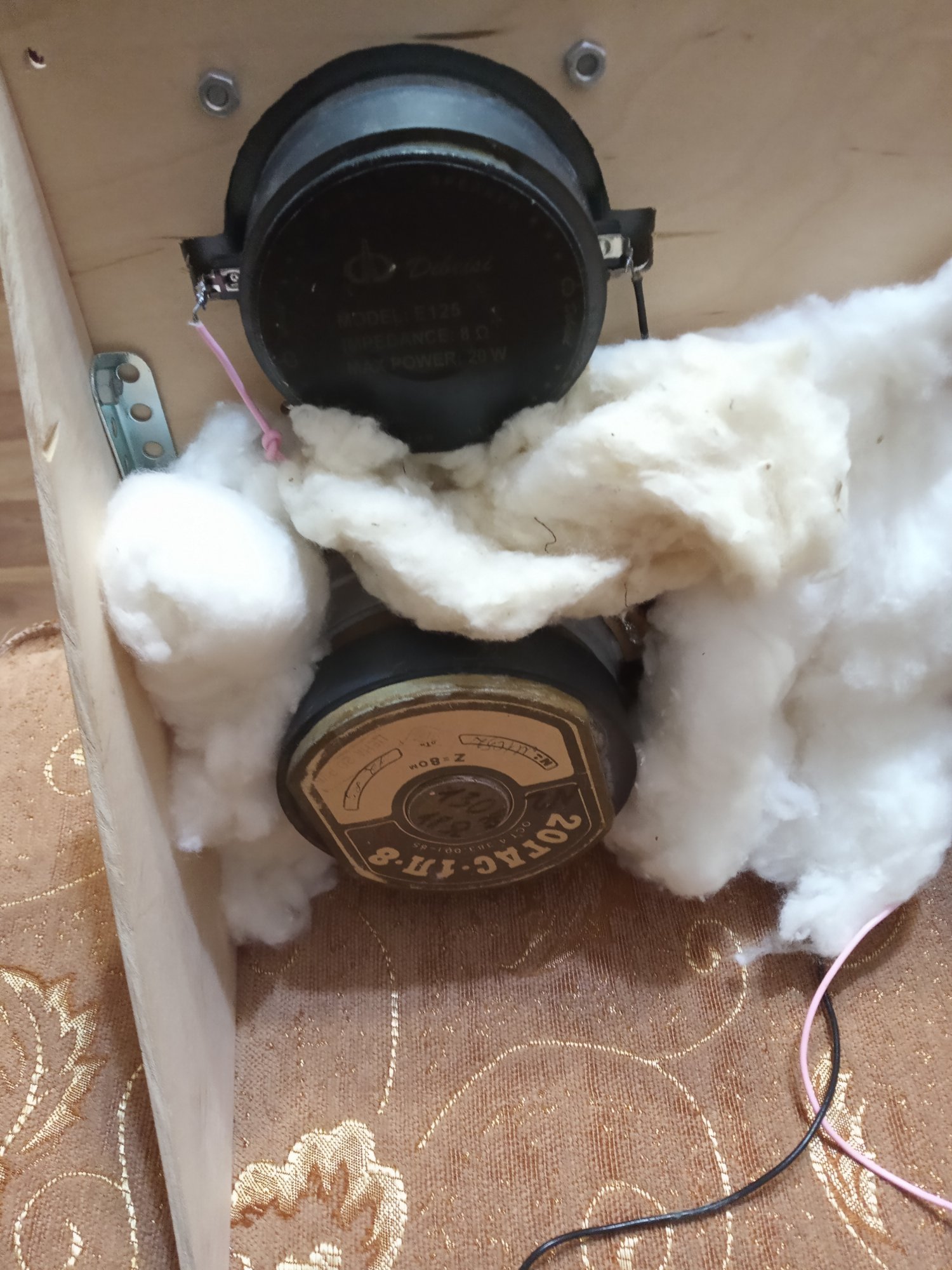

Глуховатый средник вы сможете подхватить пищалой, обеспечив слитность и спокойное звучание. А стеклянный звон от всяких суперклеев вам придется слушать и давиться этим звоном.
Прячу зону с суперклеем под колпачок...
Может быть секрет в сведении - 6ГД-13 взяла на себя вершки от 15ГД-11.

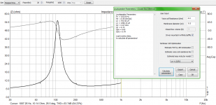

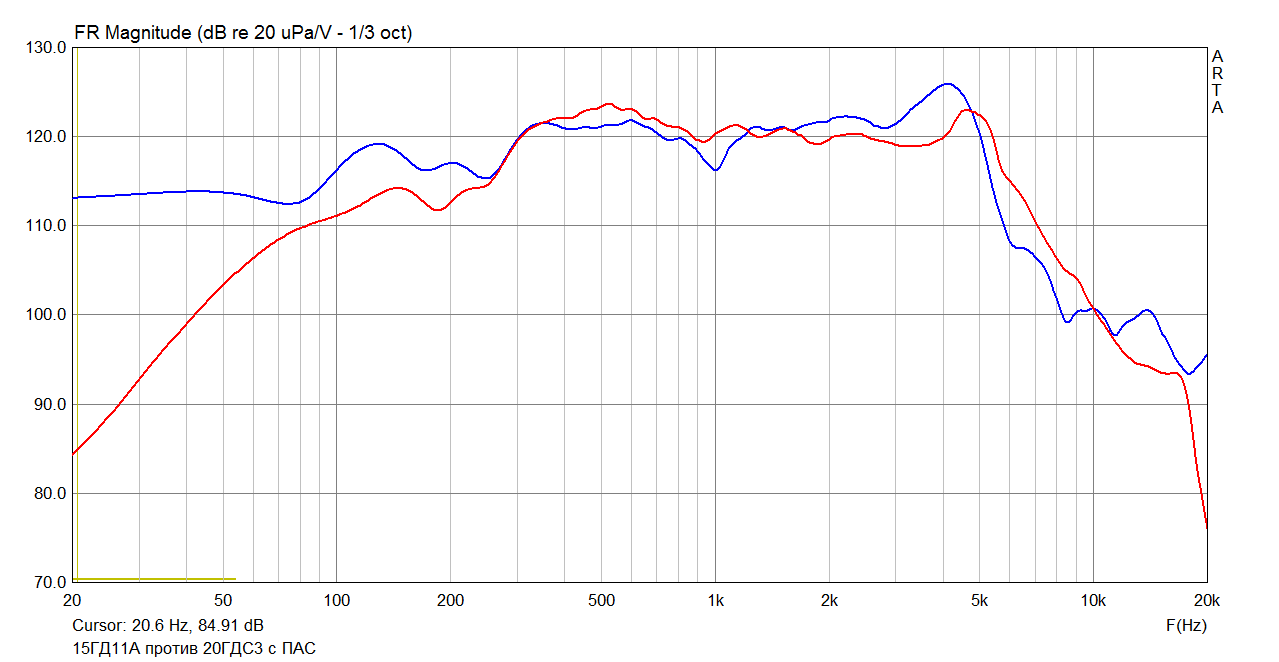

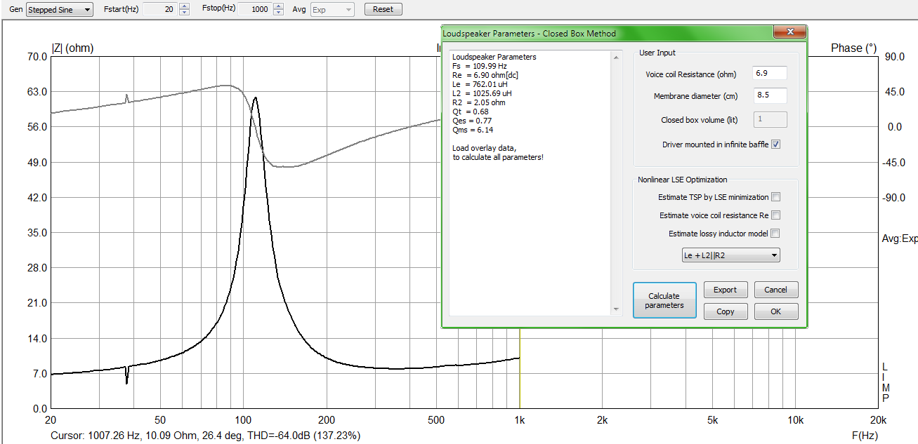

Характеристики импеданса стокового RRR динамика до и после ручной разминки. Разница небольшая, так как динамик недавно работал на полную полосу.
Его же АЧХ в щите, синяя кривая (смотреть выше 100 гц):

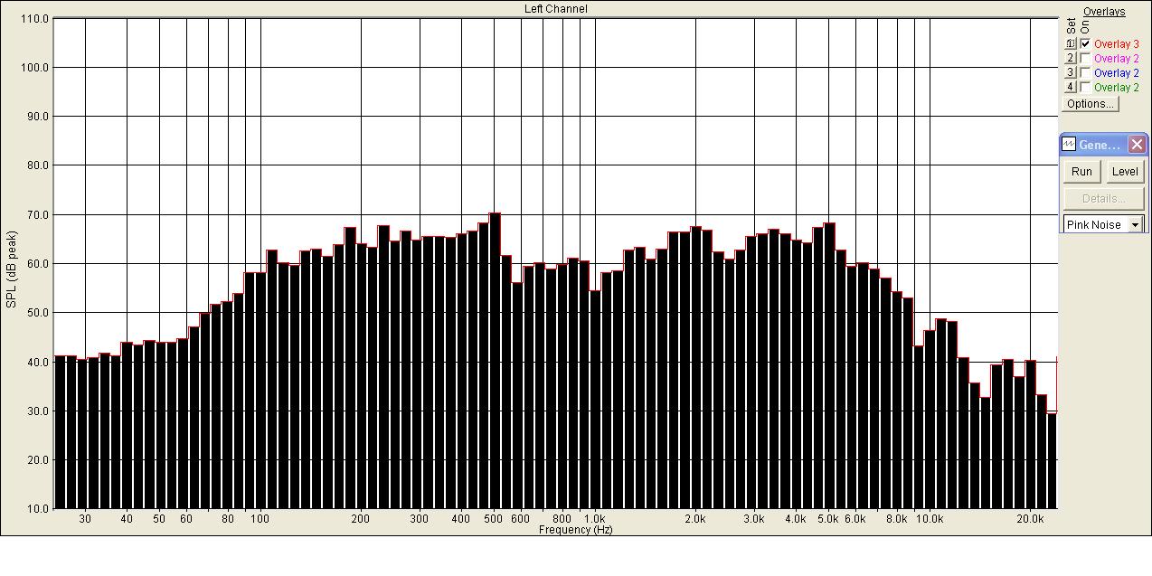

Интересно пойдет на замену 20гдс?

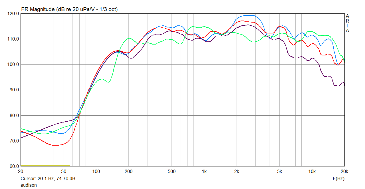

Пока держал только два средника для авто: от БМВ и Аудисон. Оба до 14 кГц, у обоих красивый мидбас и кривейшая середина, убивающая и мидбас, и то, что они до 14 тысяч. Как у Ганнибала - ухо/микрофон его знает. Например, Аудисон в щите. Синяя - 0°, красная - 20°, коричневая - 45° от оси. Зелёную не смотрим. В УМ стоял ФВЧ 200 Гц -6дБ, 100 Гц - 13дБ.
Достоверно выше 150 Гц. Вывод: Аудисон сделан для крика.
На ютубе обзоров есть несколько про mh-50. Надо порыться.

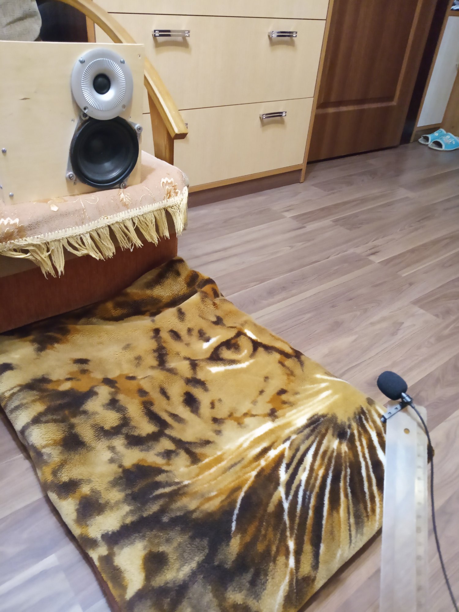

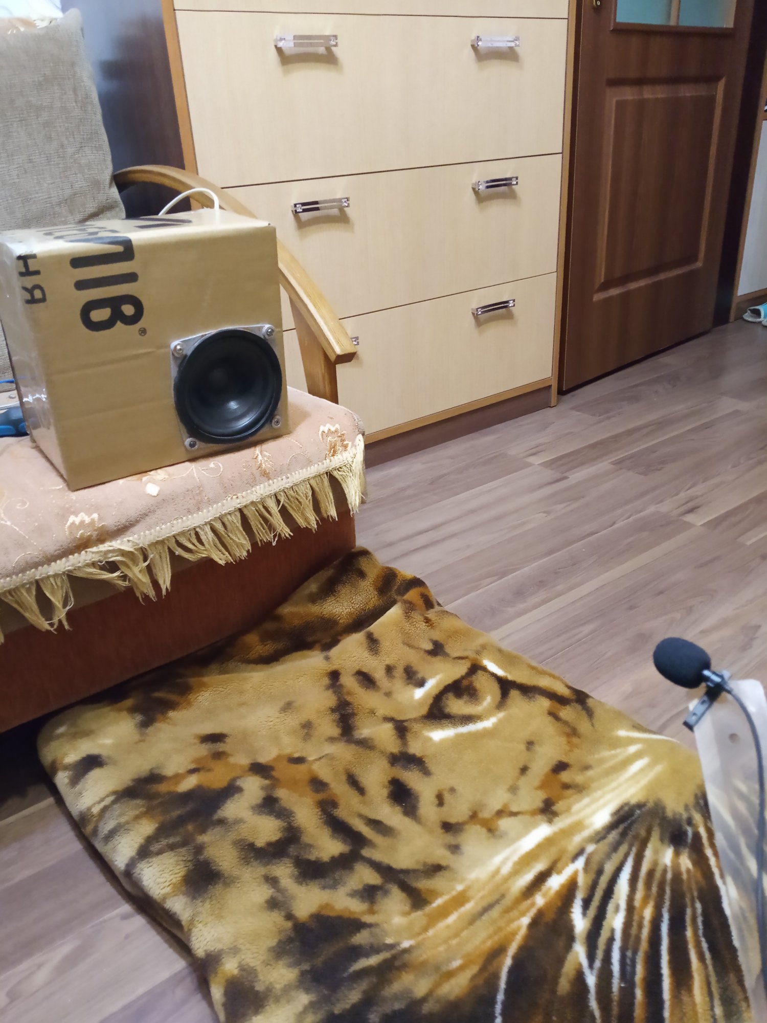

Лабораторная работа на тему "Влияние оформления на АЧХ динамика 20ГДС-1 в прямом излучении".
Испытуемый:
20ГДС-1л-8, доработанный по принципу #126 , но не так удачно, как первый экземпляр.
Отличия испытуемого от первого: 1) больше акрила (раза в 2) пшикнул на диффузор, были потёки по ЗК и 2) колпачок бумажный непропитанный, приклеенный позже, в отличии от пропитанного вместе с диффузором у первого.

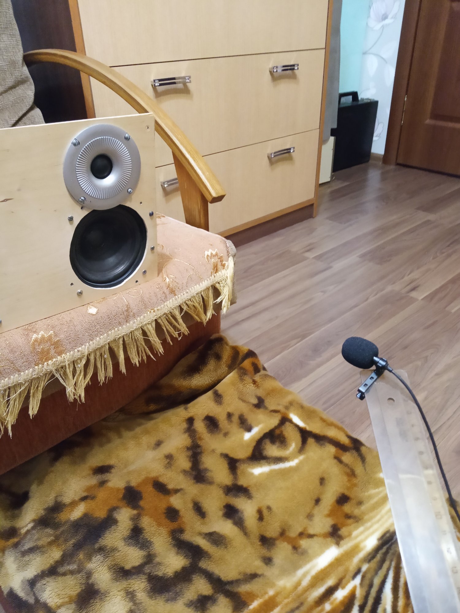

Оформления:
1. Щиток 225*245 мм с треугольными контрфорсами, из фанеры в 3 слоя, динамик изнутри, сзади динамика - штатный чёрный стакан от 35АС-028. В стакане - достаточное кол-во ваты и висящий в ней кусок картона под углом 45° к оси. Стакан боком лежит на мягком кресле.
2. То же самое, динамик снаружи щитка.
3. ОО, динамик снаружи щитка, вокруг него впритык - облако ваты, стакана НЕТ.
4. Динамик снаружи коробки из упаковочного картона толщиной 7 мм (три пластины + две волны) с геометрией передней панели 1:1 как у щитка (исключил влияния баффл-эффекта), объём 4 литра, внутри - вата, глубина = 12 см.
Во всех оформлениях были щели.
В тракте был ФВЧ, дающий -2дБ на 400 Гц.
В ARTA сделал окно, отрезающее отражения от стен. На полу, в зоне не убираемого отражения, лежало синтетическое одеяло в 8 слоёв.
Сглаживание выбрал 1/3 октавы, просмотрев меньшие сглаживания. Разница с 1/12 невелика, заборов нет.
Достоверные результаты получились выше 400 Гц.

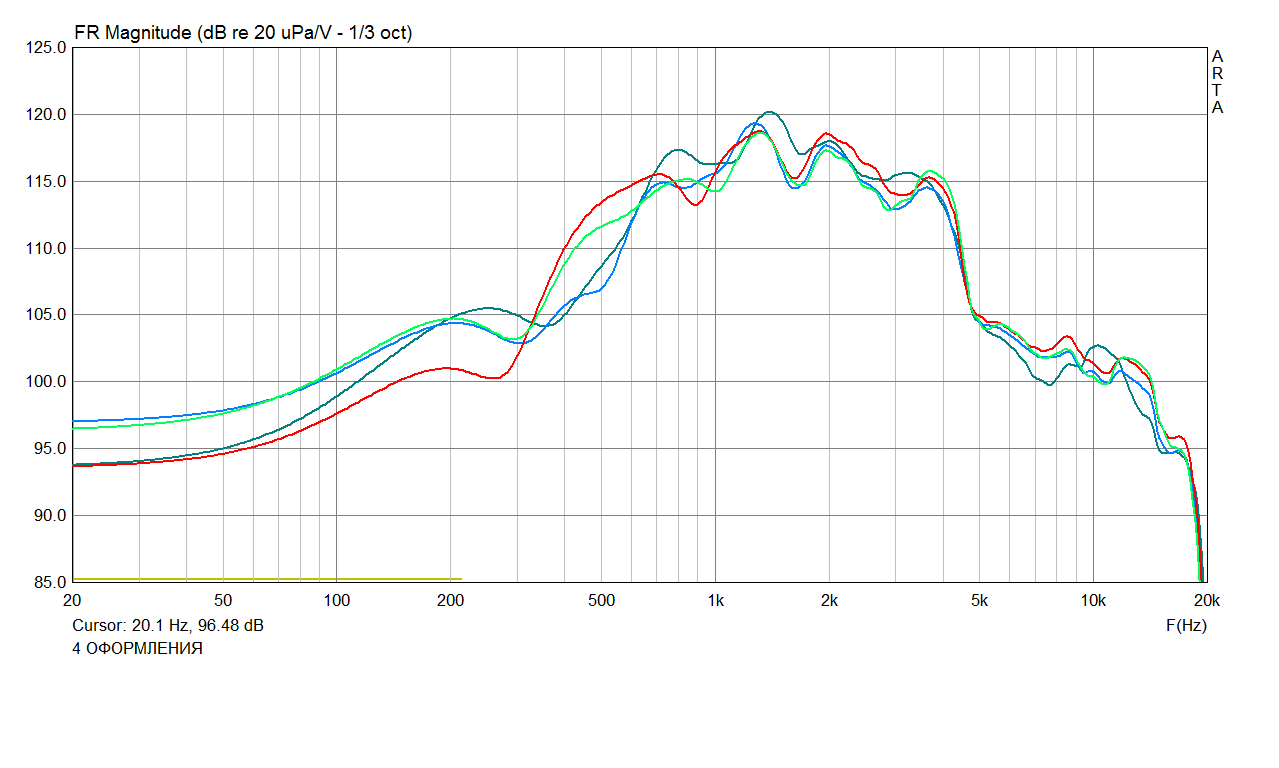

Обратите внимание на масштаб: 5дБ/клеточка.
Щиток изнутри + стакан - бирюзовая кривая, снаружи - синяя, открытый щиток - красная, ЗЯ - зелёная кривая.
Сам не верю, но у всех трёх вариантов с установкой динамика снаружи совпадение выше 700 Гц лучше, чем 1дБ, то есть. полное (точность эксперимента оцениваю в 1дБ) !!!
Установка изнутри дала значительно бОльшую разницу, чем переход от тесного стакана к чистому щитку. Повторю: отражённая от задней стены волна отсечена малым окном, мы видим только прямую волну.
Переварив. делаю первый вывод.
В случае, когда излучение от задней части диффузора на СЧ достаточно поглощено, а диффузор достаточно тяжёлый и плотный, АЧХ прямой волны выше определённой частоты не зависит от типа оформления. Напечатал банальность. Две достаточности, без цифр.
В данном случае, при никаких затратах на борьбу з резонансами АО (вата), при применении 20ГДС, разница отсутствует выше 700 Гц как класс.
Второй вывод. Звучание динамика на СЧ есть его почерк, и никакое АО его не исправит. Если не нравится в ЗЯ (на средних частотах), то и в ОО не будет хорошо. И наоборот. Резонансы помещения и/или АО могут завуалировать картину, но характер останется. Исправлять нужно фильтром.
Третий вывод. Установка изнутри повлияла в более широком диапазоне частот, чем я думал. На ВЧ - понятно, цилиндр перед динамиком дал небольшой резонанс на 10 кГц. Но почему есть изменения от 750 до 3500 Гц? И даже - в лучшую сторону. Не знаю. Знаю, что изнутри/снаружи - есть разница )))
Оформления в порядке измерений:
IMG_20210914_200341.jpgIMG_20210914_203144.jpgIMG_20210914_204245.jpgIMG_20210914_210436.jpg
Да, чуть изменил файл коррекции микрофона, из-за чего область 3...4 кГц приподнялась относительно измерения первого, более удачного переделанного братика.
АЧХ прямой волны выше определённой частоты не зависит от типа оформления. банальность.
Не банальность, а показал в виде результата измерений.
ВОТ!!! Не я это придумал, но тоже постоянно пишу: возьмите картонку и послушайте динамик - станет ясно, стоит с ним дальше работать или нет.
По этой причине я отложил куда подальше много динамиков звук которых не понравился. Правда, после доработки их звук может улучшиться.
Третий вывод. Знаю, что изнутри/снаружи - есть разница
Точно, иногда лучше снаружи, иногда - изнутри. А 99,9% насмотрелись картинок и думают, что точно знают как правильно. Пример: 10ГД-30Е лучше изнутри, "стакан" сглаживает выброс динамика.

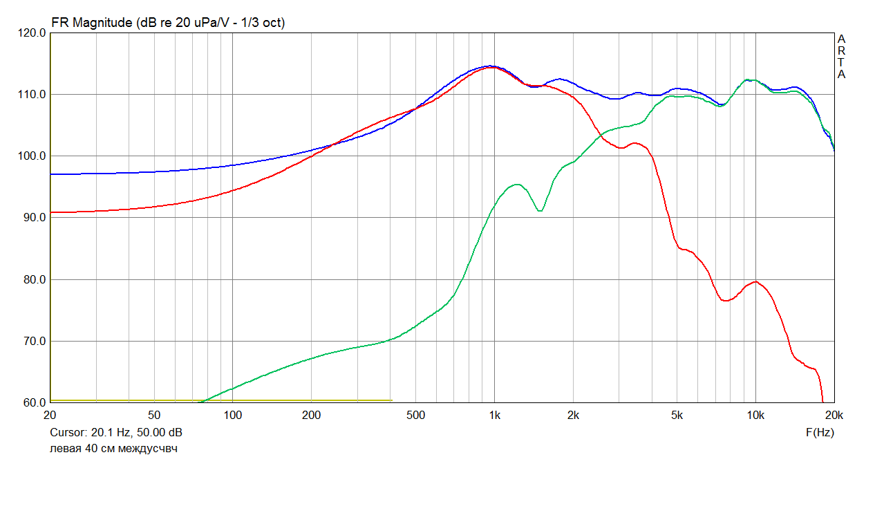

У меня сейчас раздел по звуковому давлению 2,5 кГц. У ВЧ - небольшой подъём от 4 до 5 кГц, и всё срастается. Типа так

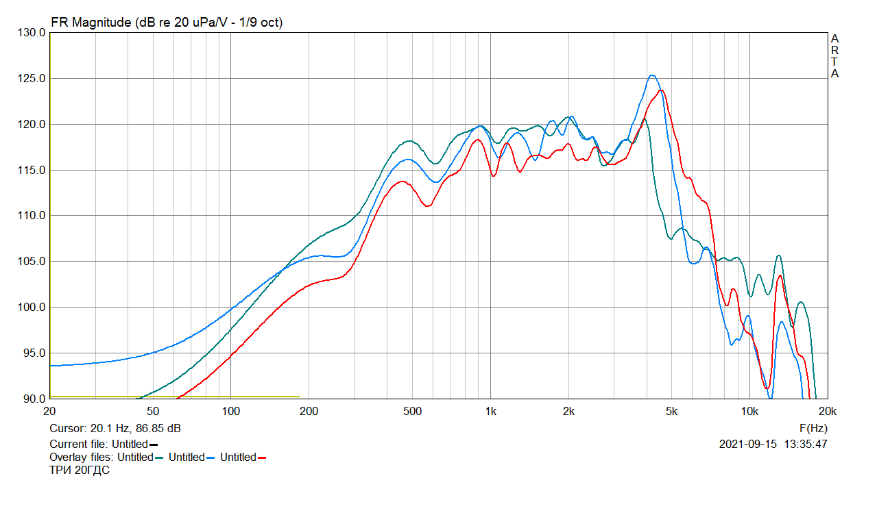

Сравнение динамика #190 со стоковым 15ГД-11А 8 Ом, RRR, и со стоковым 20ГДС-1-16 неизвестного производителя:
Бирюза - переделанный, второй - синий, третий - красный. Для страха - в 1/9 октавы. Средняя отдача последнего ниже на 3дБ, как и положено. С 50 см по оси.
1/9 меня не пугает. Пугает масштаб по вертикали. Создается ложное впечатление о жуткой неравномерности. Если сделать масштаб 80 или хотя бы 70 дБ, то плато будет ровным, особенно #190.
Вот только выброс на 5 кГц немногим лучше (или хуже) провала в #190 на той же частоте.

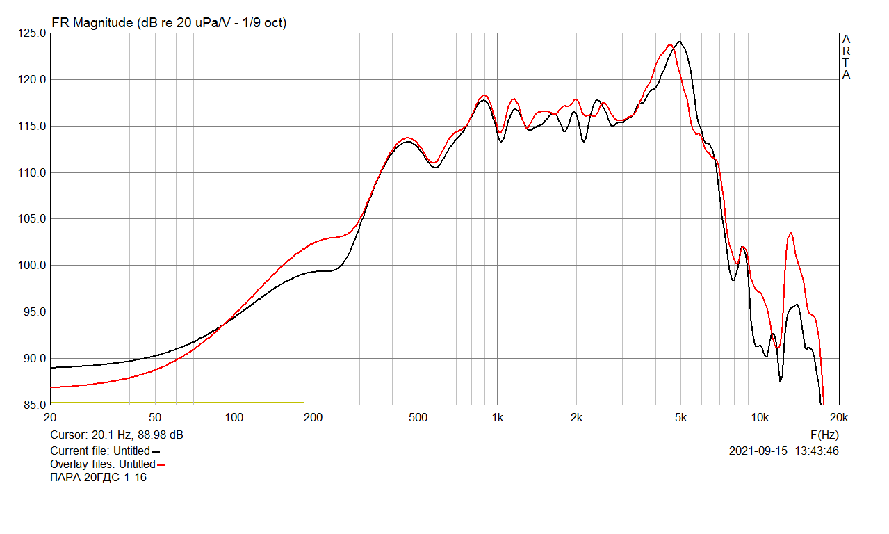

ДописАл расстояние. Пара 16-Омных с 50 см в дырявом ЗЯ)
Вот ему уменьшить/подобрать/выбросить колпачок, будет бинго)
5дБ/клеточку сделал, чтобы АЧХи не сливались.

ПС. Обратите внимание на поведение пристыкованного к басовику средника. Это примерно то, о чем бурчу. То есть, средник дует в одну ноту от 1000 до 2200с горбом примерно на 1800. Это и есть средина. Выше которой должна пищала вступить.
    129.2 KB · Просмотры: 243
    115 KB · Просмотры: 246
    115 KB · Просмотры: 234
    127.3 KB · Просмотры: 243

Боюсь повторять. А попробуйте донышко от баночек с жидкостью...
Купил я пару пива, жена не отреагировала.
Потом купил пару банок с какой-то безалкогольной жидкостью типа газировки, жена пришла и спросила: ты что, собираешься ЭТО пить??!
Объяснил, что нужны банки для технических целей.
Нашел замеры лабораторки по 15ГД-11,
Спасибо.
Замеры не воодушевляют. Динамик от 1 до 4 кГц. Важнейшая часть отдана сомнительному динамику.
Может я себя обманываю, но субъективно для меня важна эта середина, у разных динамиков она звучит по-разному и 15ГД-11 здесь не в лидерах.
Масштаб - 100 дБ, Николаю нужно такой взять (лучше 80), тогда сразу покрасивее и понятнее будет.
То что Вы сумеете состыковать его с басовиком, я ни капли не сомневался.
На ваших графиках спад сверху плавный, хотя и не очень ровный, а у Николая или вертикальный обрыв, или гора Эльбрус. Почему?
У меня единственное объяснение - разные динамики.
Разные программы видимо. Моя -на стационарном шуме, не пшикалка. Может, поэтому.
Я сейчас измеряю с усреднением 10 раз, одна посылка 0,6 секунды. Немало для набора инфы. Результаты повторяемые и узнаваемые. А с "забором" - есть вопрос: что случилось во время измерения, где перепад в 12 дБ от 500 до 600 Гц? Не забраковать ли такое измерение.
Спасибо.
У Николая на 1300 пичара дурная, а у моего яма, словно подсказывающая, с какой частоты резать слева.
если вы про мой забор, то коленвал в районе 500-600 это обычные переотражения от корзины и прочих внутренностей. Фильтр отсекает эту ерунду, если обратите внимание .
ПС. Такая S-образина обычно намекает на нечто, близко расположенное к динамику, скажем, тесная нахлобучка на средник. Поленился снять ачх динамика "бэз никто", до установки его в щиток.

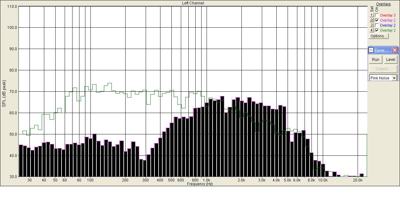

Блин, а где же действие нахлобучки в моей лабораторной работе?:unsure:
Я специально 1/9 поставил, чтобы не пропустить. Может, я поломался?
15ГД11 вызывает у меня два воспоминания. Один из анекдота: "Вывод после первого этапа работы: мажется, но есть еще нельзя". Второе цитата из фильма "Запасной игрок": "Неправильно! Что неправильно? Всё неправильно!".
Вот эти две цитаты характеризуют этот динамик. Там сплошные ошибки при проектировании, начиная от размеров и формы диффузора (и массы) и магнитной системы.
По первому. Форма - конус. Поэтому он кое-как работает до "поршневого режима". Это примерно 1500-1700 Гц. Дальше спады и неравномерности. То есть, этот динамик повторяет 10ГД34 и 15ГД17. Исправить это невозможно. Только изменить форму диффузора. Если увеличить скорость изгибных волн в диффузоре, то этот режим можно было бы свести в сторону более высоких частот.
По второму. Сильный спад в области 4 кГц не позволяет получать внятные переходные характеристики. Дело даже не в том, что нет таких ВЧ динамиков (за исключением 10ГИ), а в все в той же переходной характеристике.
Разработчик все это прекрасно знал (дураков не было), но за разработку были заплачены большие деньги... Короче это все внутренние бюрократические дела. Пытались исправить, но не исправляется. Пытались даже магнитную жидкость запустить в зазор, даже несколько сотен таких динамиков выпустили, но затем решили, что это удорожает конструкцию (действительно удорожает).
Поэтому я поступал просто. Изымал этот динамик и ставил 4ГД53. Да, замена по мощности была неадекватной. Но выбора не было. И потом, бОльшая часть усилителей было около 20 Вт ("Радиотехники"), так что риск сжечь динамик была минимальна (не было случаев отказа по этой причине). Все-таки это домашняя система, а прикончить АС большого ума не надо.

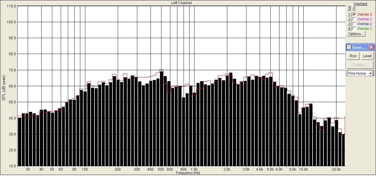

А в Спетралабе есть окно? Может, штакетник от комнаты? На моих последних измерениях присутствует отражение от пола через сложенное N раз одеяло, вдруг выравнивает?:unsure: А излучения от задней стороны в щитке, наоборот, нет, кроме самых низких, обогнувших щит. В таком случае, о нижней части СЧ по моим последним рисункам лучше не делать никаких выводов.
