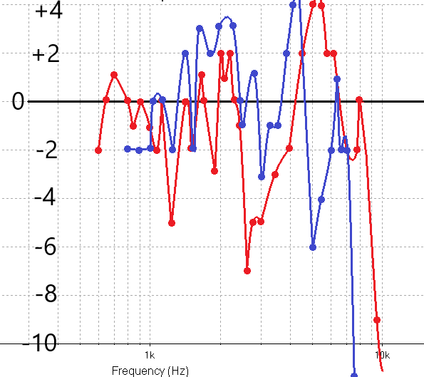

Пока оптимальных вариантов по АЧХ два:
и
То есть, восстановленный 20ГДС-3 в стоке и 20ГДС-1 с проакриленными на 2/3 диаметра диффузором и почти плоским куполком 25 мм.

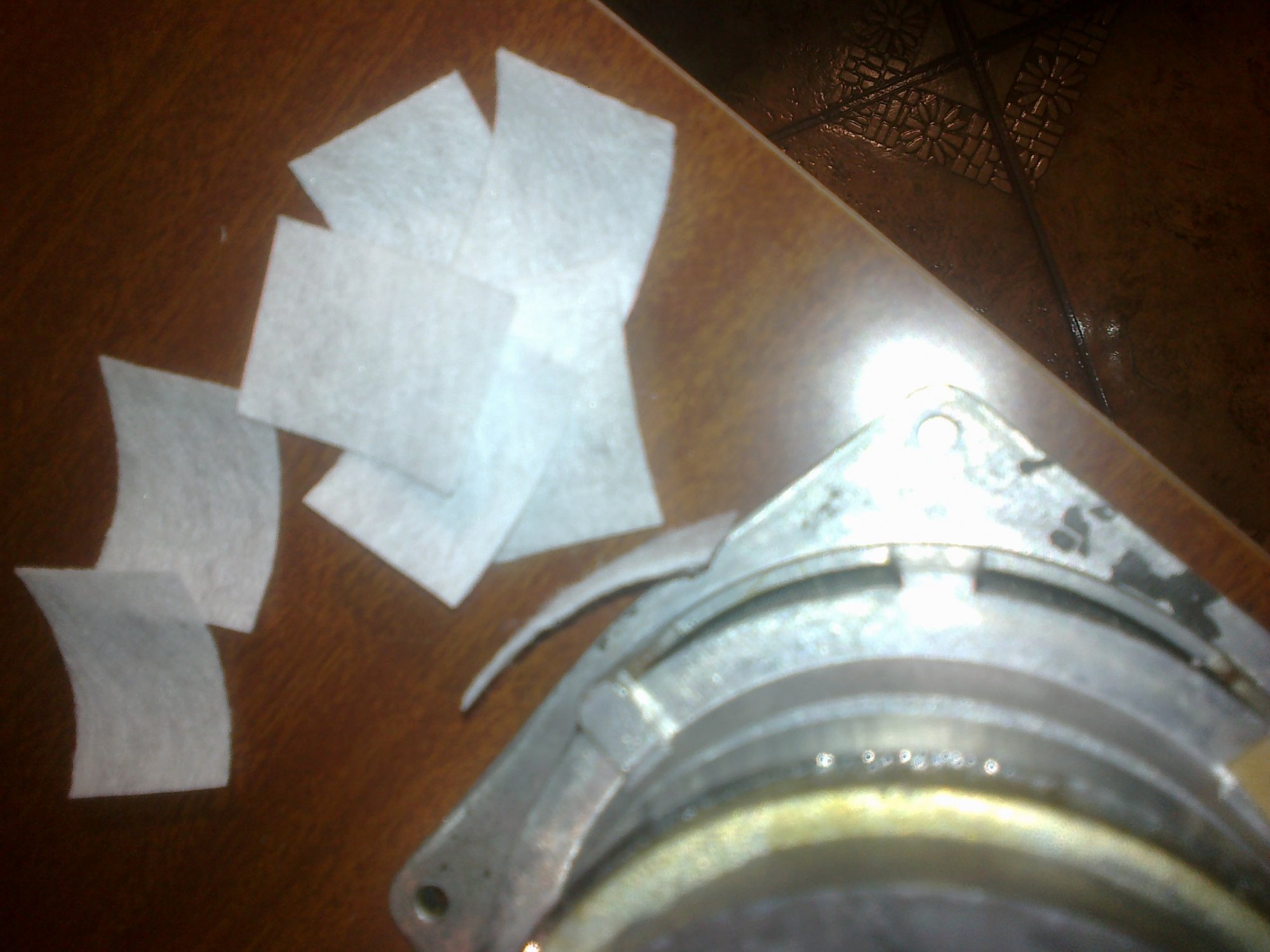

Сетку хотел пластиковую, для жесткости. Но как приклеил понял не надо. Материал жесткий не колышется.
    229.9 KB · Просмотры: 286
    270.3 KB · Просмотры: 288
Нифига... ой, извините, слабо будет работать. Тонкий слой взяли, аж светится. А площадь окон - огромная. Ничего, можно с краёв ПВА пропитать, площадь уменьшить. Поленился Вам сразу написать. Толщина здесь под 5 мм нужна, имхо. Срезать толщину легче. Сопротивление потоку воздуха должно быть такое, чтобы через образец материала Вам чуть не хватало воздуха для дыхания ртом. Если спокойно дышится - работать не будет!
Нифига... ой, извините, слабо будет работать. Тонкий слой взяли, аж светится. А площадь окон - огромная. Ничего, можно с краёв ПВА пропитать, площадь уменьшить. Поленился Вам сразу написать. Толщина здесь под 5 мм нужна, имхо. Срезать толщину легче. Сопротивление потоку воздуха должно быть такое, чтобы через образец материала Вам чуть не хватало воздуха для дыхания. Если спокойно дышится - работать не будет!
Нет, тот кусочек материала что на отдельном фото это для наглядности как размотать. Я уже все сделал. Клеил толщиной 1 мм, с небольшим допуском так как гуляет, но перемешал разные (допуски) толщины, что бы на одном динамики были только 0.8 а на другом 1.2. Насчет толще, на продув слабо продувается. Но я думаю что здесь лучше не переборщить чем наоборот, резонансная чистота вырастает и дифузор ломает.

Сравнение 20ГДС-1 с проакриленным на 2/3 диффом без ПАС (синяя)
с 20ГДС-3 с пропитанным на 1 см суперклеем диффом с ПАС (красная):
Оба с тем же колпачком 40 мм, не родным, бумажным, без пропитки. Видно влияние жесткости участка от катушки до колпачка на частоту среза АЧХ по ВЧ.
Сведена была с помощью измерительного микрофона
Слушали на транзисторном усилителе (Акулиничев-89).
Сложная симфоническая музыка, женские хоры играли хорошо.
К сожалению, ничего не знаю о фильтрах, что были в тех АС
Может быть секрет в сведении - 6ГД-13 взяла на себя вершки от 15ГД-11.
Думаю, проще заменить 15ГД-11, чем такие мучения с ним.
