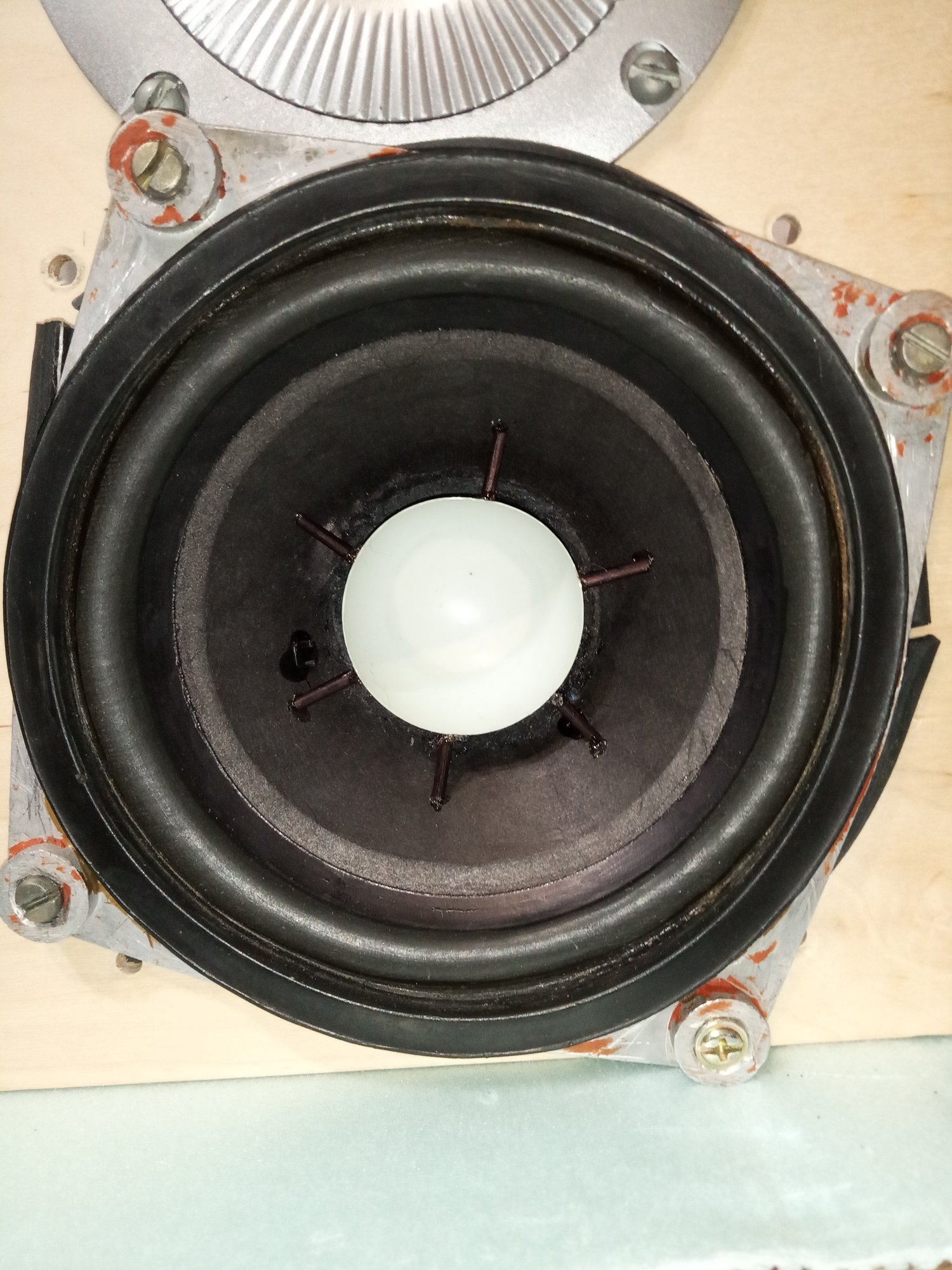

Приклеил 6 бамбуковых палочек клеем В7000 от края шарика к диффузору. Идея была в том, чтобы, используя большую жесткость шарика, изменить картину изгибных деформаций диффузора. Условия те же, что и в измерении без палок, но микрофон висит на кронштейне, а не лежит на подушке.
Посмотреть вложение 6516Посмотреть вложение 6517

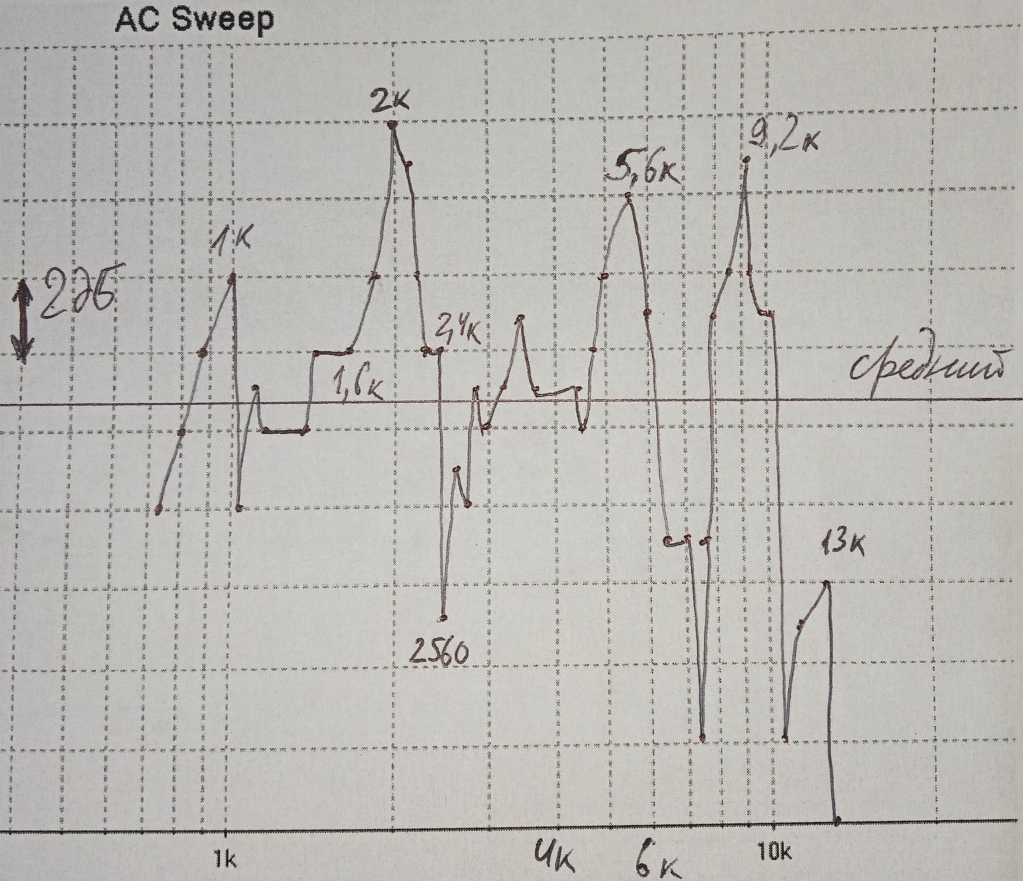

ВЧ область не изменилась, там излучает перевёртыш-шарик. А вот в зоне 1,1...1,6 кГц наступил штиль, +/-1дБ вместо пилы. Пик 2 кГц стал гораздо уже, но перепад 2,1...2,5 кГц как был, так и остался. Хоть плачь. На слух - упала громкость, чуть меньше крика.

На слух стали приятнее высокие, без псика. Видимо, из-за почти закрывшегося провала на 7 кГц. Подключил вместо ВЧ динамика через фильтр, чего-то там звенит, достаточно громко.
Но, блин, нужен ровный участок 1...3 кГц, а не отдача на 12!
Взять экземпляр с минимальным колпачком и поиздеваться над диффузором на предмет пика 2 кГц, что ли.

Ну это для понимания что где в динамике излучается, интересно. Могу просто прибить пик 2 кГц в АПО, но не романтично.
Есть идея попробовать с колпачком от 15ГД-17 уменьшенного диаметра. С полным размером компачка АЧХ имеется ( #5 ), обрыв после 3,5 кГц, но нет дыры на 2,5...3 кГц. С родным обрыв после 4,6 кГц. Может, размер между этими двумя вариантами магический :)

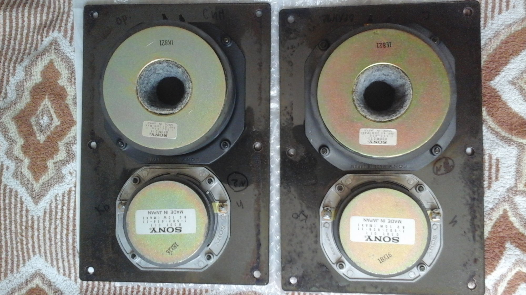

вот как средник выглядит роскошный. И вы так сделайте

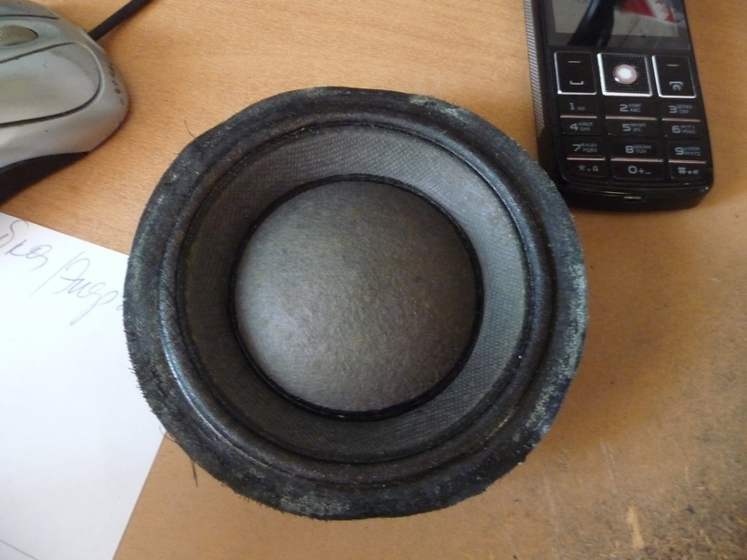

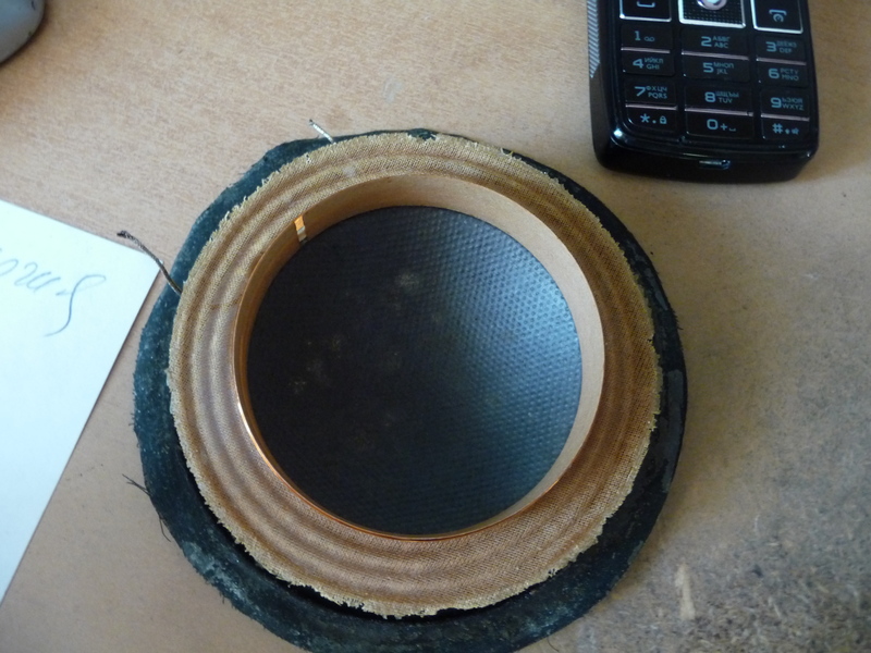

У всех Соньковских G4/G5/G7/G9 СЧ данного типа, колпак равен по диаметру каркасу катушки. Отсюда он хорош.
А у мида керн случайно не 40?
Это не Мид. Это конкретно СЧ динамик и даже у SS-G4 как самого маленького, вроде как не менее 50 миллиметров.
На фото диффузор от СЧ SS-G7, а он позиционируется как 6"
Посмотреть вложение 6864Посмотреть вложение 6865
Даже у SS-G4 как самого маленького, вроде как не менее 50 миллиметров.
То есть, это комбинация купольного и конусного, оттого и кайф.
Фактически, Динаудио)))
Спасибо Meshin за редкое удовольствие полюбоваться внутренностями редкого динамика :)
Ежели вам интересно, могу скинуть в личку все замеры раритетных динов. побывавших с весны до осени в моей домашке.

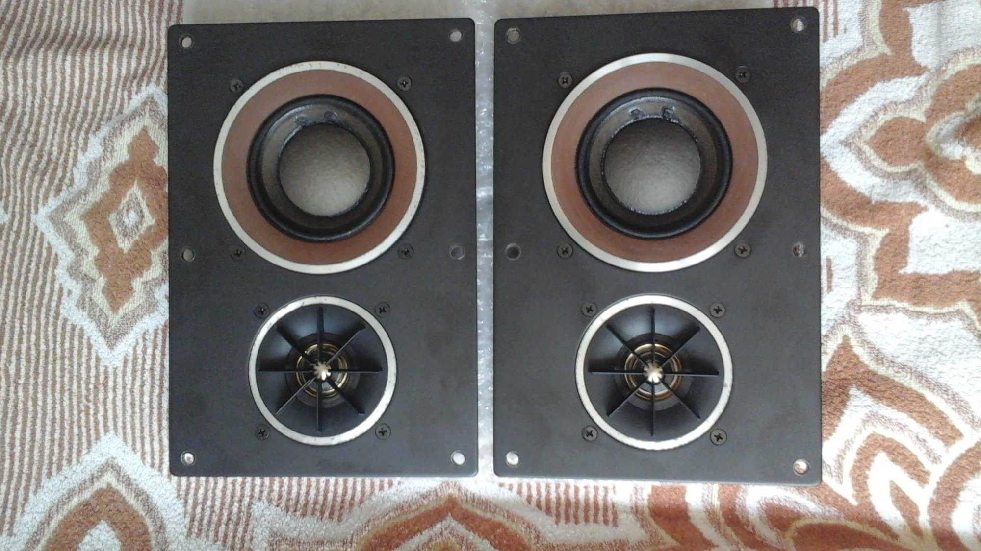

Вспомнил про ещё один чудный средник, про него есть в теме колонок JBL 4312B , вот это средник просто роскошный, ровный, малонаправленный, некрикливый, управляемый. И работает в стакане. не ворчит, не жалуется.

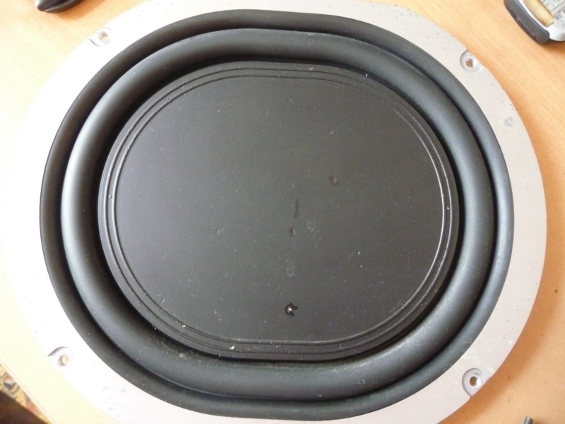

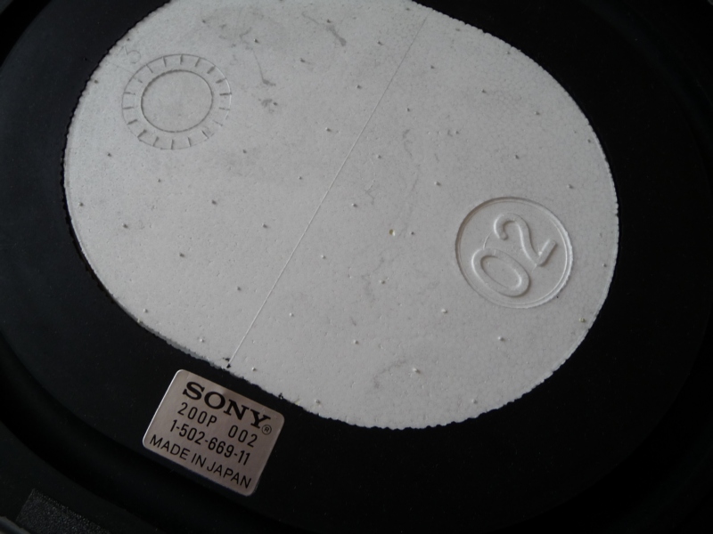

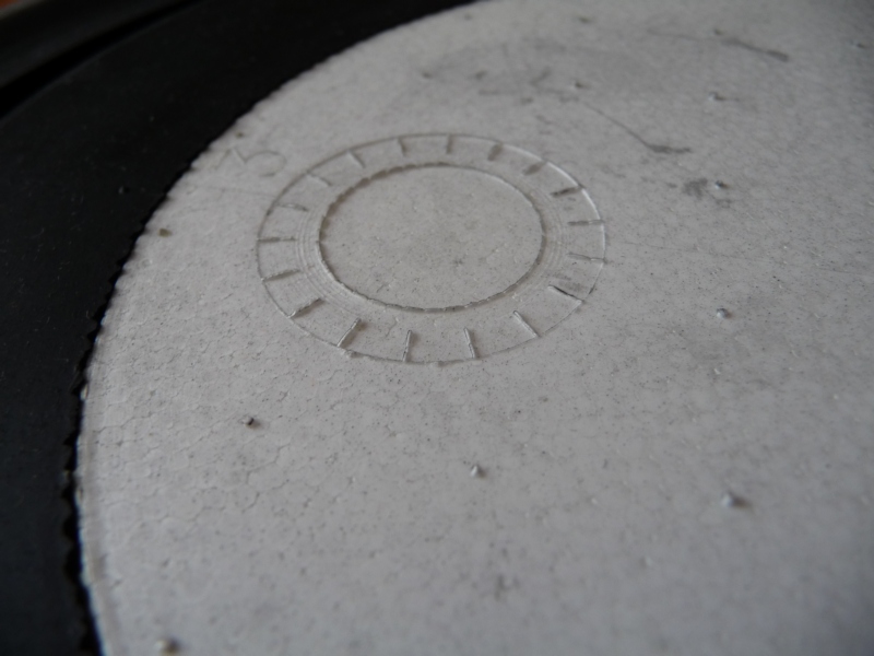

Ещё обещали сотовую бумагу раздобыть. Толщина пока не известна. Мне на ПИ нужно. По типу "Technics SB-R100/200."
В моих "Sony SS-L2" ПИ был обычный пенопласт. При ближайшем рассмотрении - из шариков. Но пластина
А мне нужно кольцо. И пенопласт более монолитный. Ну или сотовая бумага. Наконец двух-трёх-миллиметровая ДВП. Надо взвесить какой-нибудь кусок и пересчитать вес на нужную площадь. Грамм на 17...20 максимум.
Посмотреть вложение 6888Посмотреть вложение 6889Посмотреть вложение 6890
Пенопластовые плиты утеплителя, типа пенофлекс - оранжевые. Очень прочный и легкий. Я как-то с NXT экспериментировал, материал понравился. мм20 толщина, 600х1200 размер плиты примерно. Если нужно тоньше - нихромовый резак в помощь
