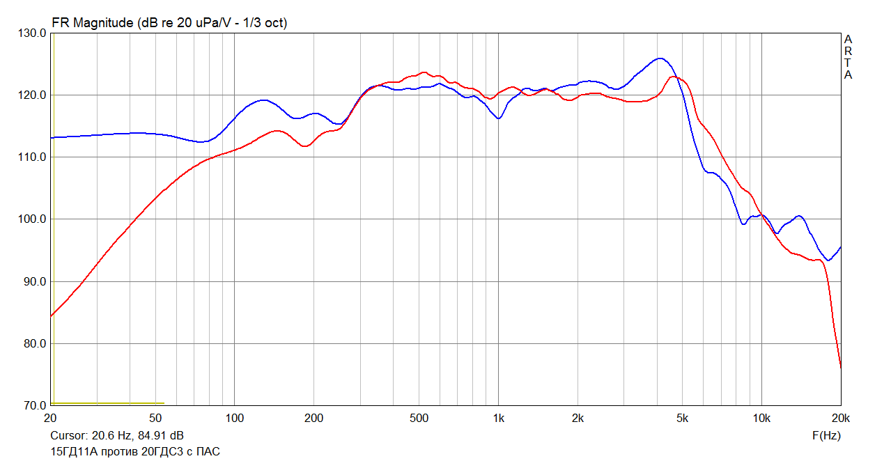

Каким путем побежден?
Жёсткая пропитка 15 мм от горловины, перекрывающая переход с почти плоского участка на чашу, промазкой эпоксидным клеем без пластификатора. Потом демпфирующие пропитки диффузора, колпачка и подвеса полиизобутиленом. Катушка с термостойкой обмоткой на алюминиевом каркасе 80 мкм.
Причина снижения чувствительности ясна, - добавка массы. Компенсировать можно более жёсткой ЦШ.
АЧХ после апгрейда продлена дальше заводского, до 5,5 кГц. Смело можно делить на 4,5 кГц, притом низким порядком. Если ВЧ будет работать с 5,5 кГц - СЧ динамику фильтр уже будет не нужен, сработает "самофильтрация" чашки-диффузора.
А пик стокового в районе 4,2...4,5 кГц может только усугубить окраску от заводской 6ГДВ-6, часто имеющей выраженный основной резонанс в том же районе. Сам пик тоже может придавать щёлкающую окраску звука S-90 на частоте раздела СЧ и ВЧ звена. Даже если попробовать делить на 3...4 кГц.
Да, забыт добавить, - колпачёк от 20ГДС-3 и неодим на керне.
Апгрейд 20ГДС-1-8 в общем-то простейший. Обычно в нём использовал другие диффузоры, с другой образующей. Тема форума подсказала, что можно и "чашку" вполне себе облагородить.

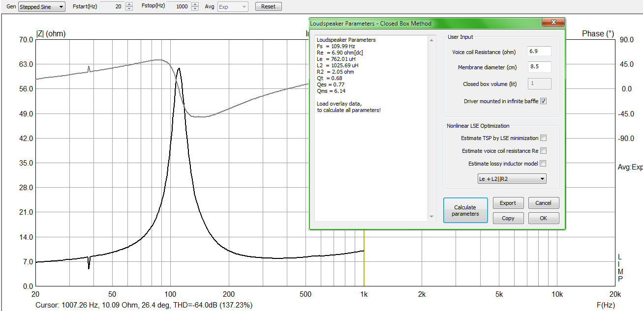

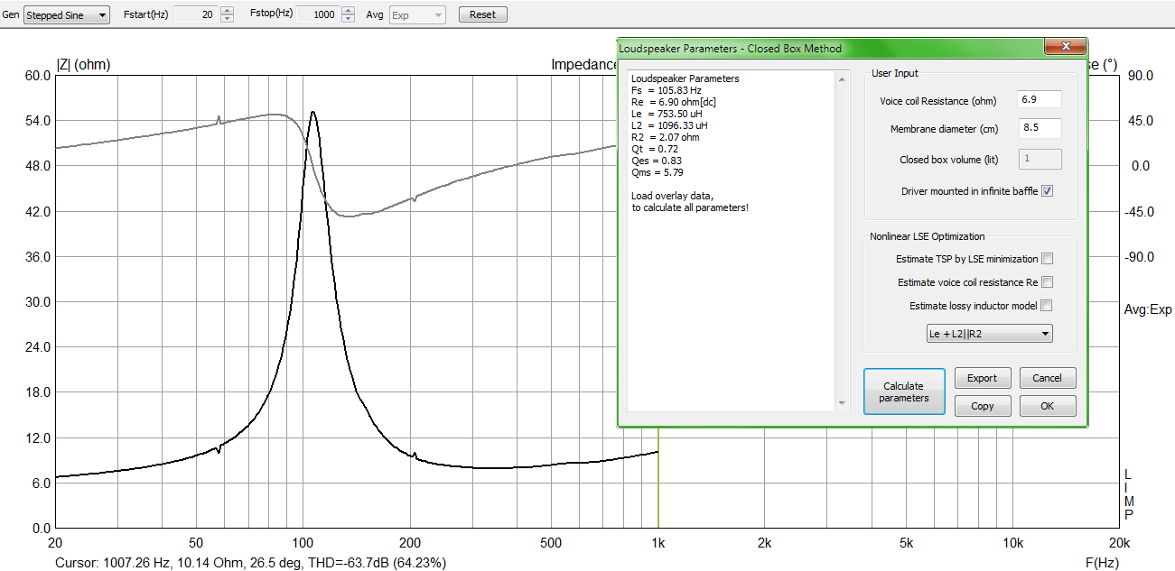

Взял в руки застоявшийся 15ГД-11А 16 Ом, резонанс 140 Гц. Размял по полной, резонанс 104 Гц. #8 . Отдача 1:1, естественно. Если ему уцеплю прозрачную поролонку и выйду на резонанс 60 Гц, на СЧ отдача не изменится.
Потому что выше области механического резонанса есть сила мотора F=BL*I, и есть масса, которую мотор движет, F=m*a. Сила та же, масса та же, откуда взять большее ускорение для большего смещения???

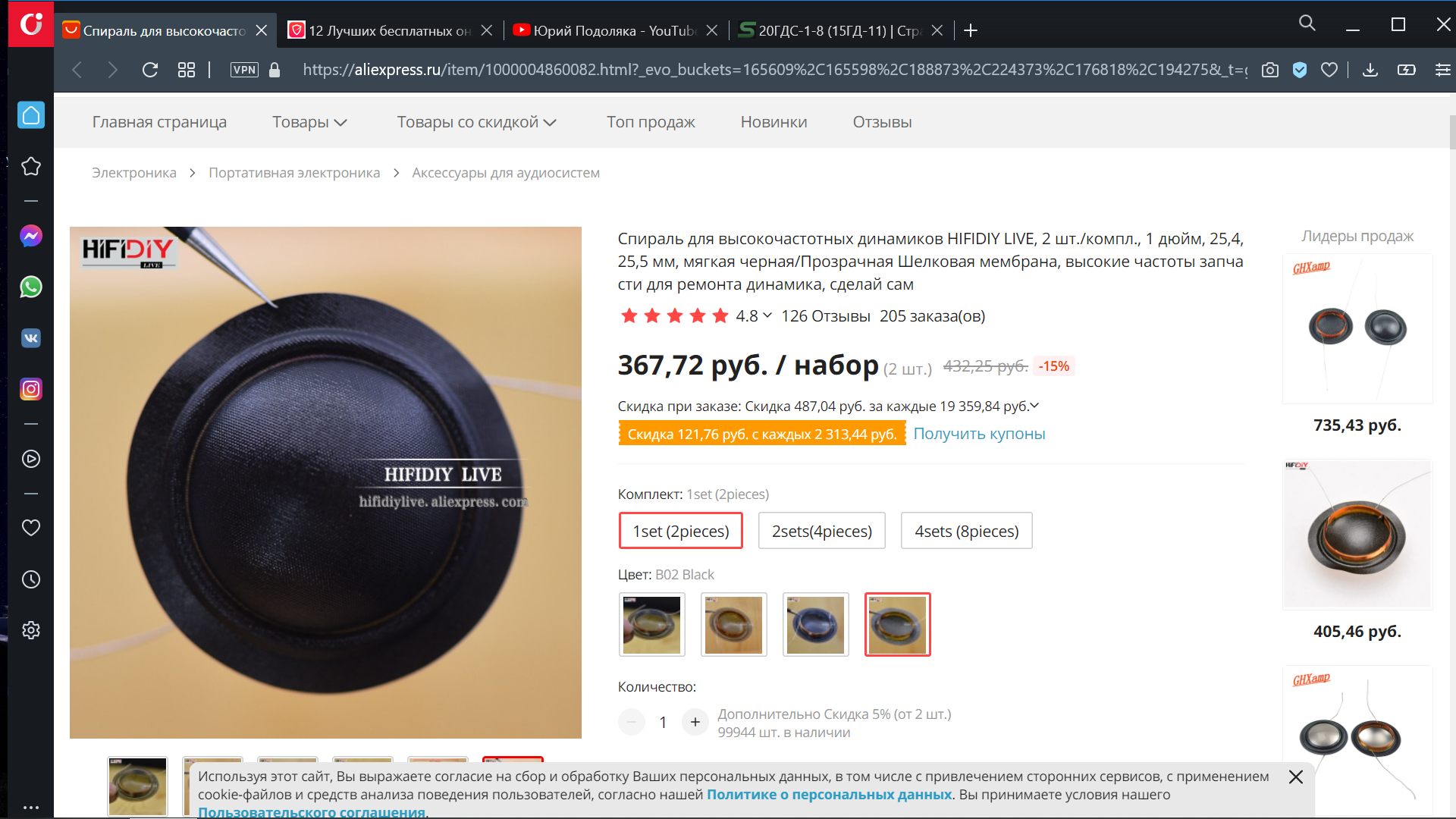

Проще понизить частоту раздела СЧ-ВЧ до 4к поменяв мембрану в ВЧ динамике.Продаются парой-- единственное нужно немного подрезать пластиковую основание под канатики(они объемные) и оно же будет прижимать мембрану. Под мембрану вырезается картонная прокладка с прорезью под катушку размером середины кольца картона на старой мембране(канатики мембраны не имеют изоляции) Акустическая линза стачивается снизу до места изменения толщины(точилом) и под неё подкладываются не магнитные шайбы 2-3мм под болтики(чтобы она не ложилась на купол и тор мембраны.
    854.8 KB · Просмотры: 240
По памяти - диаметром 10 мм, толщиной 3 мм.
Характеристики импеданса стокового RRR динамика до и после ручной разминки. Разница небольшая, так как динамик недавно работал на полную полосу.
Посмотреть вложение 18283Посмотреть вложение 18284
Его же АЧХ в щите, синяя кривая:
Не меряли остальных параметров через доп. массу или объем?
Нет, не измерял, не было герметичного ящичка под него. Родные боксы от 35АС-028 вроде у Апалыча, с
допмассой не сооружу - нет точных весов. Да и цеплять пластилин или другую дрянь неохота.

Этот парадокс разрешается несложной доработкой тех же 20ГДС-1 или 20ГДС-3.
Как это делать, есть здесь же на форуме.
И горб на верхнем краю АЧХ убрали, и диапазон в сторону ВЧ расширили.
Кроме того ПАС работает не только на нижнем краю диапазона СЧ. А влияет на его работу во всей его рабочей полосе.
20гдс-1 после доработки установленo кз кольцо, на торец керна установлен алюминиевый пятак 25мм из тонкого алюминия, установка кз кольца без разборки цепи дабы не понижать и так малую индукцию, подвес как писал выше наждачкой практически стёрто до ткани резиновое покрытие и после пропитан средством для смягчения резины, итог подвес мягчайший, цш вырезаны 4 больших сегмента то-есть 50% цш удалено для снижения веса и снижения резонанса.
Внешний вид прошу не обращать внимание, просто было интересно сможет 20гдс1 играть что бы не раздражал, оказывается может.. Вч тоже доработана но чуть другим способом, понижен резонанс и податливость подвеса, так же установлен алюминиевый 25мм пятак на керн.

В итоге имеем неплохую пищалку в стиле старых немецких, кстати, тогда у них нередко ТОЖЕ делали корзину открытой сзади. Применялись такие пищалки в ламповых радиоприёмниках (а это всегда ОЯ), с появлением ЗЯ для них стали ставить сзади колпак, чтобы защитить от панчей басового динамика.

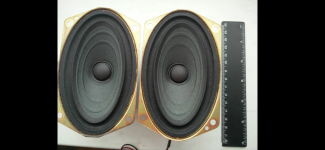

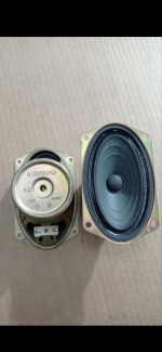

Вопрос о жёсткости гофра 15ГД-11:
  • его тканевой(?) пропитанный гофр (издалека похожий на "кирзу") окажется жёстче современного ППУ-подвеса?
И о массе его диффузора не нашёл сведений. Надеюсь, у него (15ГД-11) диффузор легче, чем у 10ГД-34?
