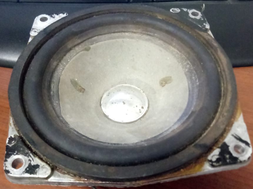

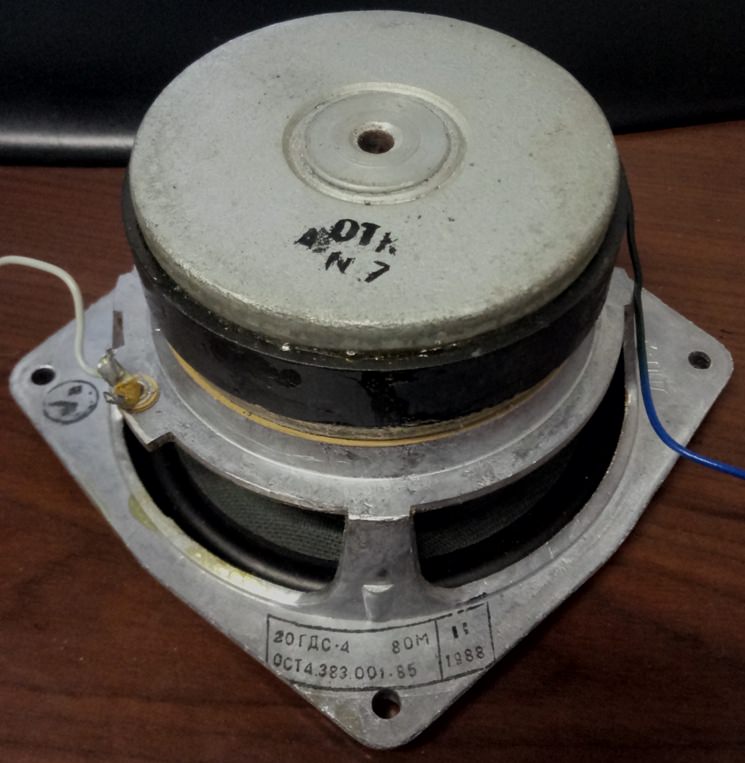

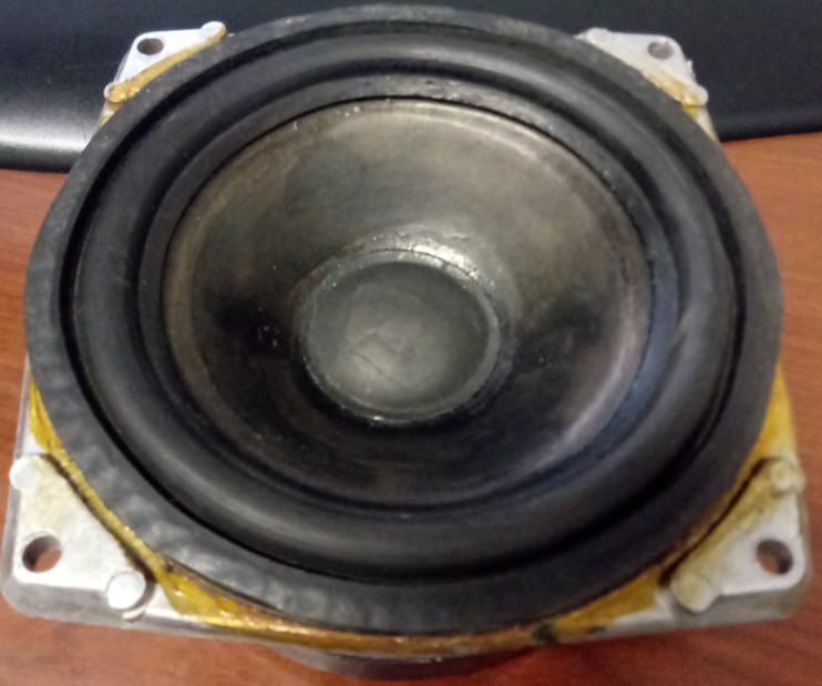

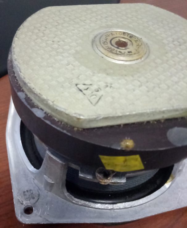

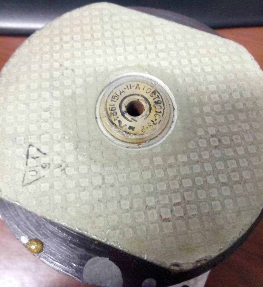

Пишу вопрос от имени Алексея:
"На первых 2х фото динамик 20-гдс 4-8, который я достал из 25 ас109...он выглядит так, как выглядят все такие динамики в интернете)
на 3-ей, 4ой и 5-ой фотографиях динамик, который я купил на рынке у барахольщика, который время от времени приносит какие-то элементы по советской аккустике. Ястал гуглить на рынке имя этого динамика... 15гд-11-а... "О, отлично, спасибо lds за инфу! Это же аналог 20 гдс 4-8 (который кстати сгорел)! Отлично! это то, что мне нужно и я его на радостях забрал. Ход его был четким, подвес в порядке...колпачок напоминал тот, что торчит из под гриля в моих 25ас-109-1. Но радость эта закончилась, когда я пришел домой взял в руку два этих динамика....
Сразу бросился в глаза увеличенный магнит рыночного...который больше напоминал 25 гдн...да и ход его был мягче и больше, чем в том, что я достал из 25 ас 109...
короче ничего не понятно...рыночный динамик не выглядит перебранным, да и продавца я в принципе знаю...он не способен на такое... В итоге что бы это могло быть?
По маркировке динамики эти должны быть абсолютно одинаковыми...по факту...они - разные. Может накосячили на заводе с маркировкой? Или же все таки кто-то давным давно влез и сдеделал из 15гд-11а низкочастотник? А может и были такие 15гд-11-а?
Вобщем, хотелось бы услышать ваше авторитетное мнение по данному вопросу.
Заранее благодарен!"

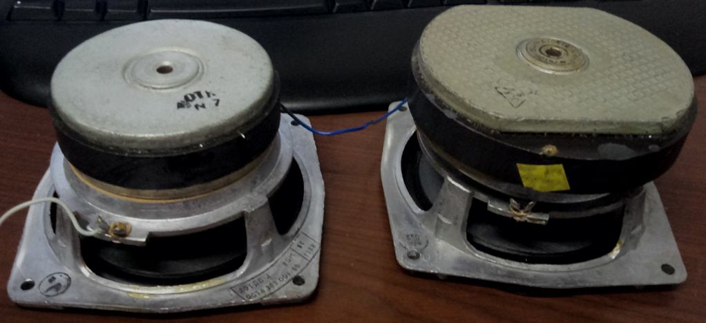

Что скажете господа, может быть такой конфуз с 125 мм магнитом на среднечастотном динамике. Вбивать керн в нижний фланец довольно не просто и не оправдано, если думать о каком то ремонте.
Этот "гибрид" порождение дефицита. Использована отбракованная ранее заготовка керна для 15гд11(20гдс).
На магните от 20гдн(прекращено производство) корзина взята от 6гд6-4(прекращено производство). Фланец и корзина на латунных болтах под краской. При этом не является 20гдс(15гд11) несмотря клеймо краской.
Это 25гдн3-4/8 для гарантийных мастерских "внеплановая" продукция БРЗ. В основном поставлялась для ремонта АС электрофонов типа Вега-108/109. Из не веговоской продукции такое попадалось в отремонтированных АС Ода102.
В общем "я тебя слепила из того что было а потом что было то и ......." песнь про инцест одинокой что ли.
20гдс, 15гд-11 жуть. Менял на 4гд-8е, и 4гд-53, по-моему. В 25ас-109, 309, с-90. И 1гд-50 на ВЧ... Давно, схема не сохранилась.
Спасибо. Я посоветовал замерить резонанс, но с большим ходом так же думаю что это НЧ.

На выходных скачал прогу генератор звуковых сигнал и немного потестил этот динамик...если в двух словах...где-то на 37-45 Гц уже было отчетливо слышно начало его работы...приятный такой, знакомый бас 25 ГДНов))) Значительный ход диффузора + уверенное воспроизведение частот до 6000 Гц не оставили никаких сомнений, что это низкочастотник. Оставшийся 20 ГДС на этих же частотах в этой проге звучал совсем по другому. Ради интереса также промерял сопротивление (4,9 ОМ) и подключил вместо 25 ГДН в моих гаражных многострадальных вегах 25 ас 101... разницы никакой не почувствовал.
Учитывая ответ Константина, и мои эксперименты...резонансную частоту не вижу смысла мерять)
И вообще не могу понять, что заставило меня тогда на рынке подумать что это среднечастотник... только что надпись и желание поскорее заменить сгоревший динамик.
Спасибо всем за ответы и LDS за внимание к моей проблеме!
Но это не плохой НЧ)

Самое простое предположение: перепутали 15ГД-14 и 15ГД-11. Динамик 15ГД-14, а маркировку сослепу нанесли от 15ГД-11.

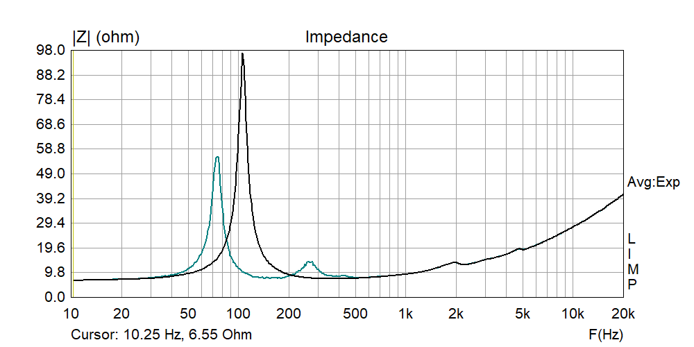

Динамики без маркировки. Установлены в 25АС-109-2. Пропитан подвес с двух сторон.
Тестер показывает 6,8 Ом
Fs = 106.13 Hz
Re = 6.84 ohm[dc]
Le = 279.50 uH
L2 = 458.48 uH
R2 = 10.48 ohm
Qt = 0.71
Qes = 0.76
Qms = 9.93
Mms = 6.35 grams
Rms = 0.421535 kg/s
Cms = 0.354272 mm/N
Vas = 3.07 liters
Sd= 78.54 cm^2
Bl = 6.165033 Tm
ETA = 0.46 %
Lp(2.83V/1m) = 89.44 dB
Added Mass - Constant Cms Method:
Driver unbaffled
Added mass = 6.65 grams
Membrane Diameter= 10.00 cm
