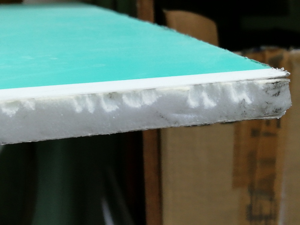

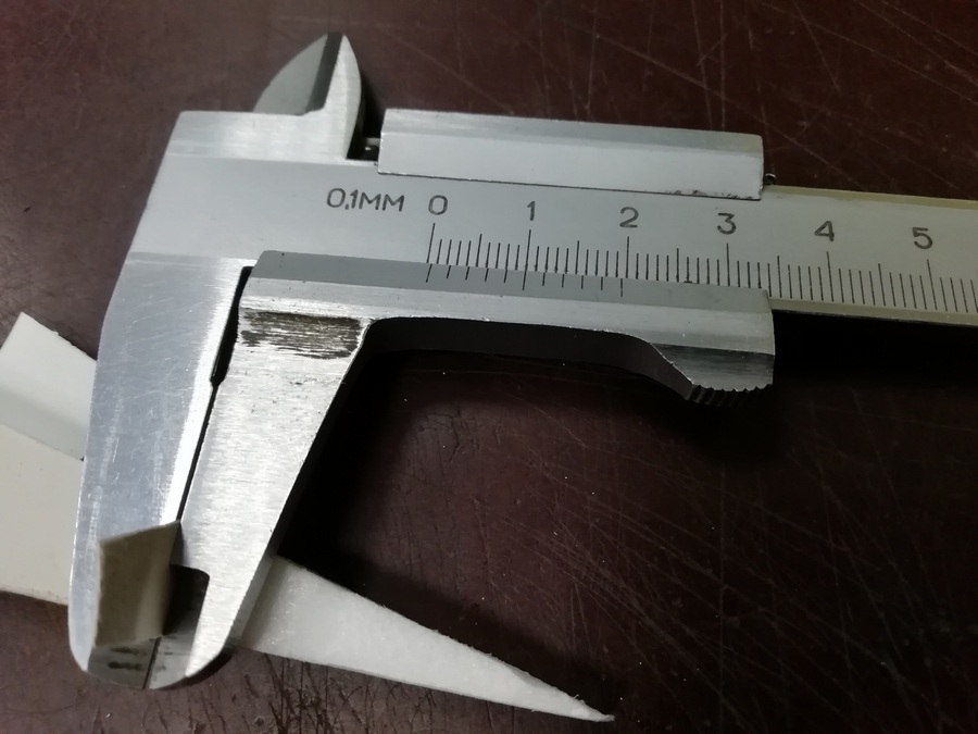

Есть панели толщиной 10 мм. Плотные с внешней стороны и мягкие внутри. Фото завтра.
Что-то наподобие материала как в: https://ldsound.club/threads/akustika-s-pi-i-pr-s-passivnym-izluchatelem-radiatorom.411/page-4 #112 и дальше. Только легче.
Подвесы есть всякие. Сначала проверю работу в ЗЯ. А там посмотрим.

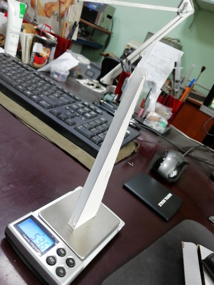

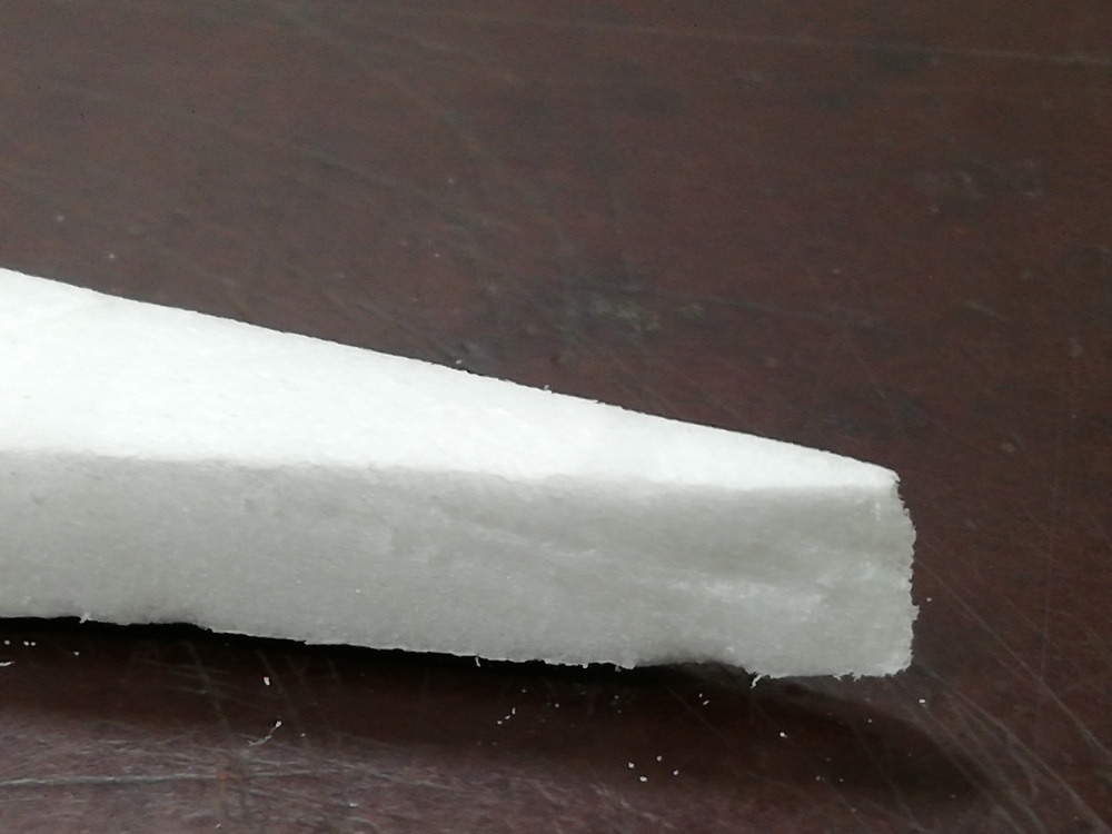

Обычный, но плотный пенопласт в тонкой оболочке. Она жёсткая.
Общая толщина 9,5 мм из которых 1,0 мм уходит на оболочки. Бирюзовая 0,6 + 0,4 белая, в мм. Остальное пенопласт.
Надо будет отрезать кусочек и взвесить. Станет известен вес любой площади. Может до конца смены и успею.
Посмотреть вложение 110316 Посмотреть вложение 110317

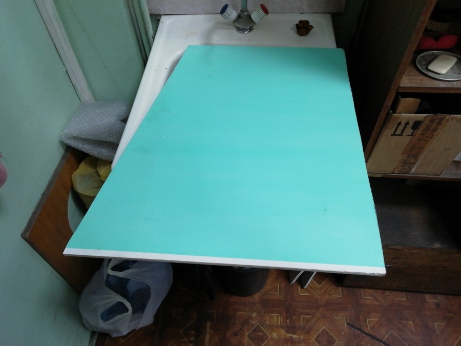

Сэндвич панель ПВХ для откосов.
Бирюзовая то не пленка защитная?
Там обе плёнки. Весьма плотные и трудно отделяемые. А бирюзовая да. Снимаешь - под ней белая но более толстая чем на другой стороне. В любом случае их можно оставить. Хотя .... Не оторвутся ли они вместе с подвесом во время эксплуатации, вопрос конечно.

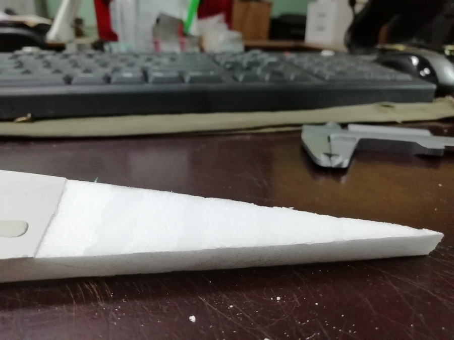

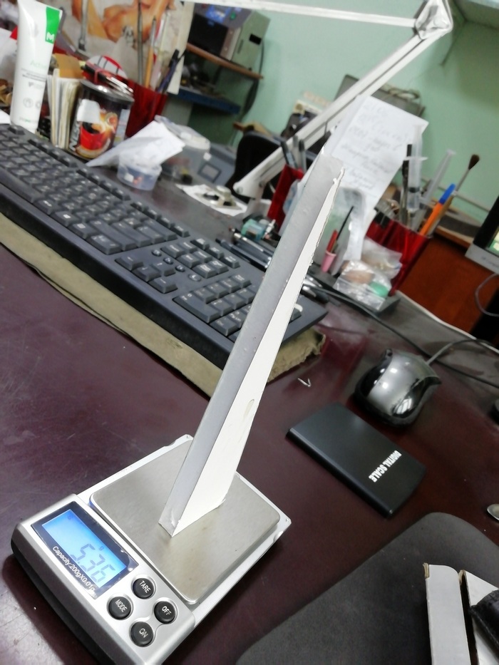

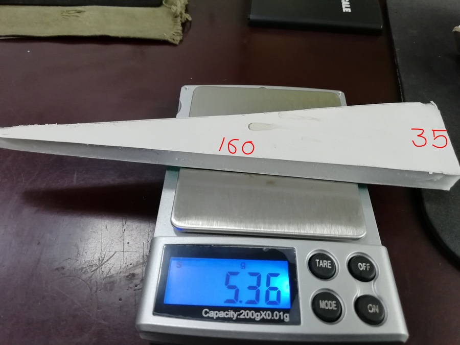

Бросил на весы
Параллелепипед со сторонами 160 х 35 х 9,5 мм будет весить 10,72 грамма.
Соответственно близкая к 8" динамику площадь ПИ в 200 см.кв. Будет весить всего 38,3 грамма.
Прикинул размер одной из половин задней стенки. 200 х 300 мм . Т.е. 600 см. кв. будут иметь вес в 115 грамм. Это если всю панель на эластичную прокладку.
Интэрэсно.... Если примерно такой же вес кольцевого ПИ раскачивался 6,5" динамиком, то несравнимо более мощной 8" НЧ вообще легко!
Хороооший материальчик я прибрал...Четыре куска со стороной 400 х 600 см в среднем.

Бросил на весы
Посмотреть вложение 110318 Посмотреть вложение 110319 Посмотреть вложение 110320

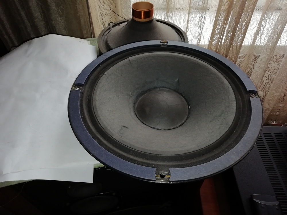

Вчера мал-мал шарился в гараже и нашёл приличное количество авто-динамиков-лопухов. Т.е. с размерами 6" х 9". В различной стадии состояния. Заклиненные, с "КЗ", в обрыве, без СЧ/ВЧ. И так далее.
Если выбрать пару с одинаковыми диффузорами и подвесами (думаю, что найдётся пара), то вполне себе можно будет при новой верхней задней стенке с внедрённой в неё такой головкой-лопухом устроить ПИ. Тем более, что такая 6" х 9" головка эквивалентна 8" головке. Сверху на неё, для утяжеления можно будет приклеить вырезанную из упомянутого выше материала в виде эллипса пластину. Поменять моментально верхнюю часть стенки с ПИ на верхнюю стенку глухую проблем не составит.

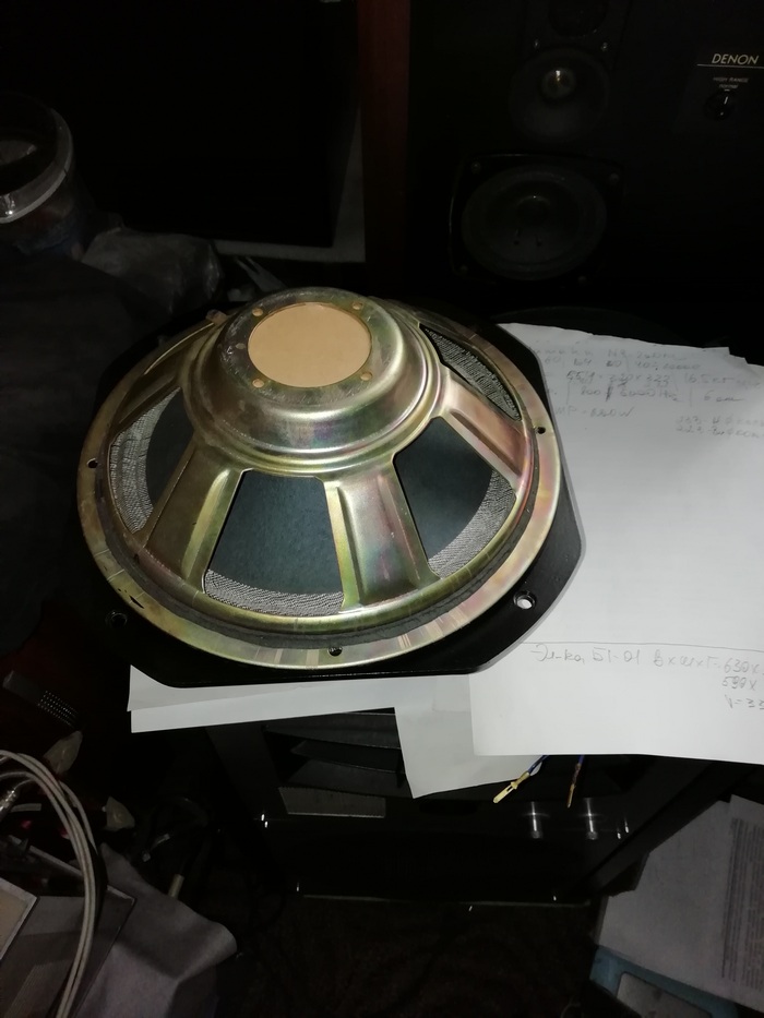

Нашёл за недорого пару ПИ от акустики: "Unitra Tonsil ZG-40". Но в эту акустику они 6не покатят. Возьму на "вырост".

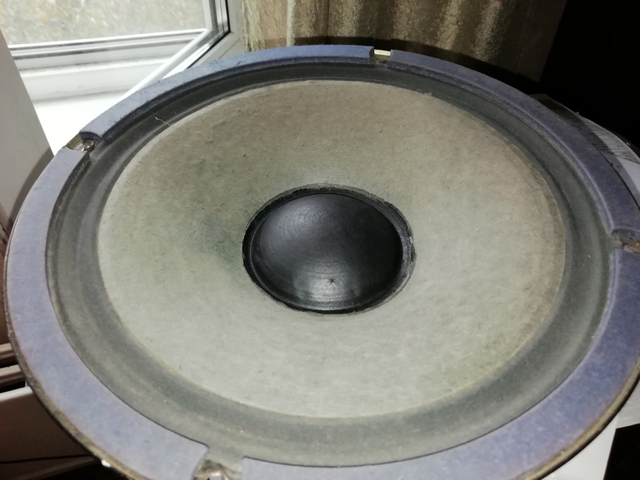

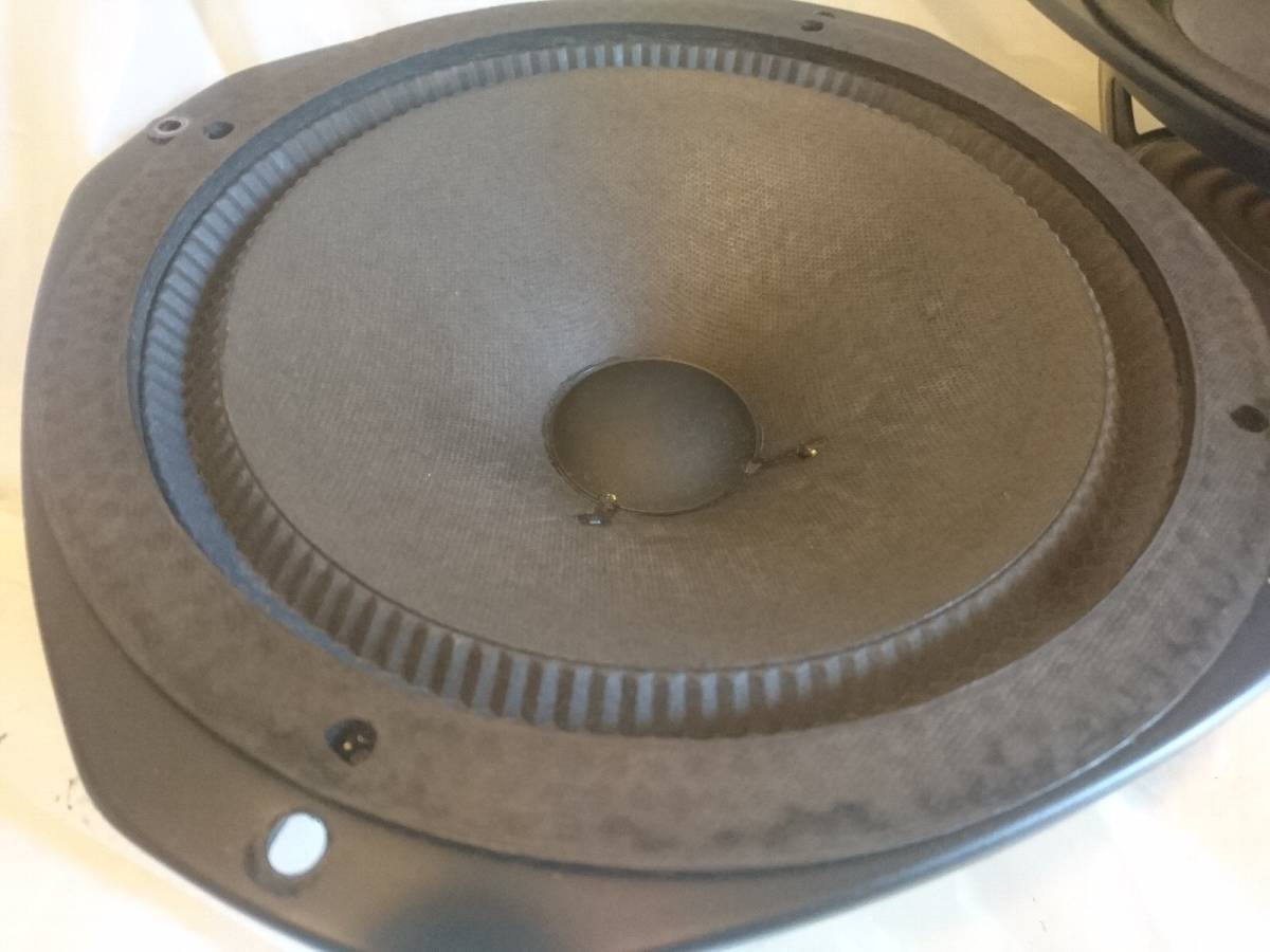

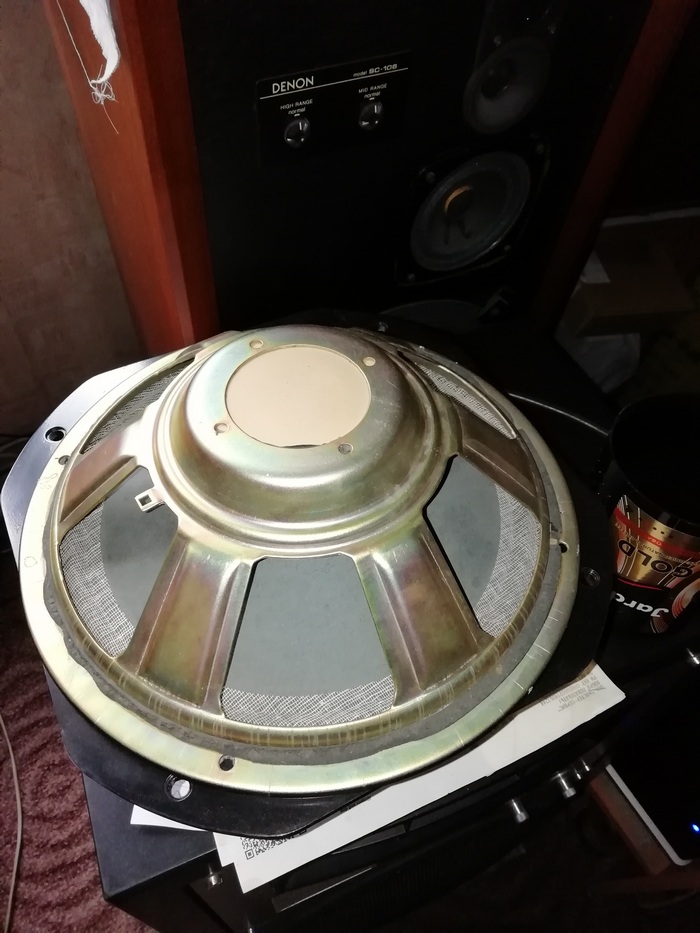

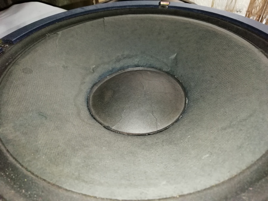

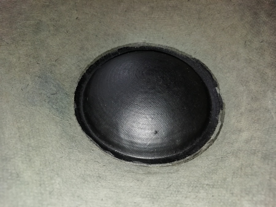

ПИ пришли. Вчера получил на почте.
У одного из них колпак бумажный, правленый, переклеенный.
У второго матерчатый. Целый. Со спиральной промазкой, но высохшей. Колпак мягонький. Думаю, что тоже не родной.
Но не суть. Всё равно надо "косметику" наводить. С последствиями.
На ходу очень лёгкие. Фактически не оказывают никакого сопротивления воздействию. Появилась мысль использовать их с динамиками от: "Sony SS-L3". Есть динамики НЧ, есть к ним оригинальные фильтра на терминалах. Подходящую пищалку подобрать не трудно. Ну или сделать.
Корпуса от S-90. Они тоже есть.

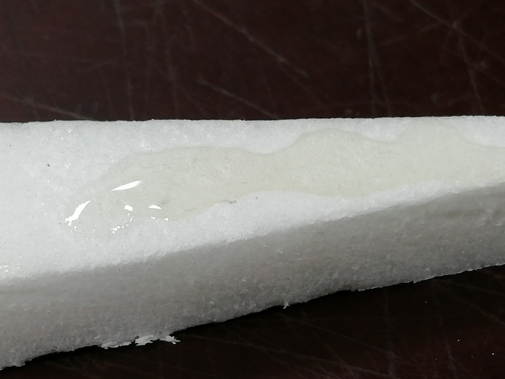

А к ней можно клеить резиновым клеем? Не растворяет как пенопласт?
Давно хотел из чего-то такого плоский диффузор соорудить.
Не растворяется. Пластик плотный.

Именно этот, что на фото с весами, я например ещё не пробовал. Это именно пенопласт с плёнкой по обе стороны. А тот материал, который я использовал для кольцевого ПИ, там не пенопласт, а какой-то маловспененный пластик. #66 данной темы. Ему любой клей пофиг. И он действительно тяжелей. У него кусок 4,5 х 4,5 х 0,5 = 10 см.куб весит 5,43 грамма https://ldsound.club/threads/akustika-s-pi-i-pr-s-passivnym-izluchatelem-radiatorom.411/page-4 #112, а у этого при объёме в 28 см.куб вес 5,36 грамма.

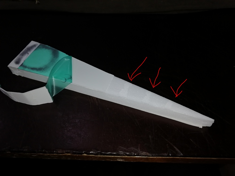

Проверил.
Это пенопласт! С одной стороны, с которой голубая защитная или скорей указывающая на пластиковую накладку плёнка
Стрелками указаны следы фиксации этой накладки к основной массе. Толщина накладки (пластиковой) 0,5 мм
С другой стороны накладка бумажная толщиной 0,4 мм

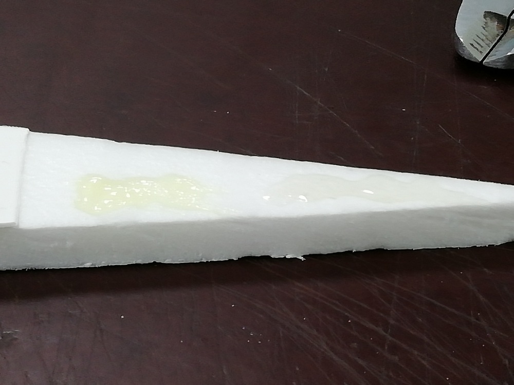

Доказательством, что данный материал пенопласт

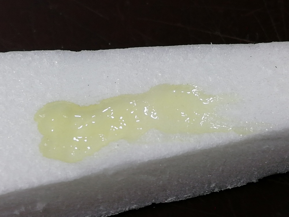

Служит малый вес и воздействие на него клея "Момент-1". Слева
Справа "Марс"
Видимо и "Момент Резиновый" так же начнёт плавить данное "изделие".

Для пенопласта есть клей на основе спирта, им клеят декоративные плитки на потолки, а еще термопистолет .
