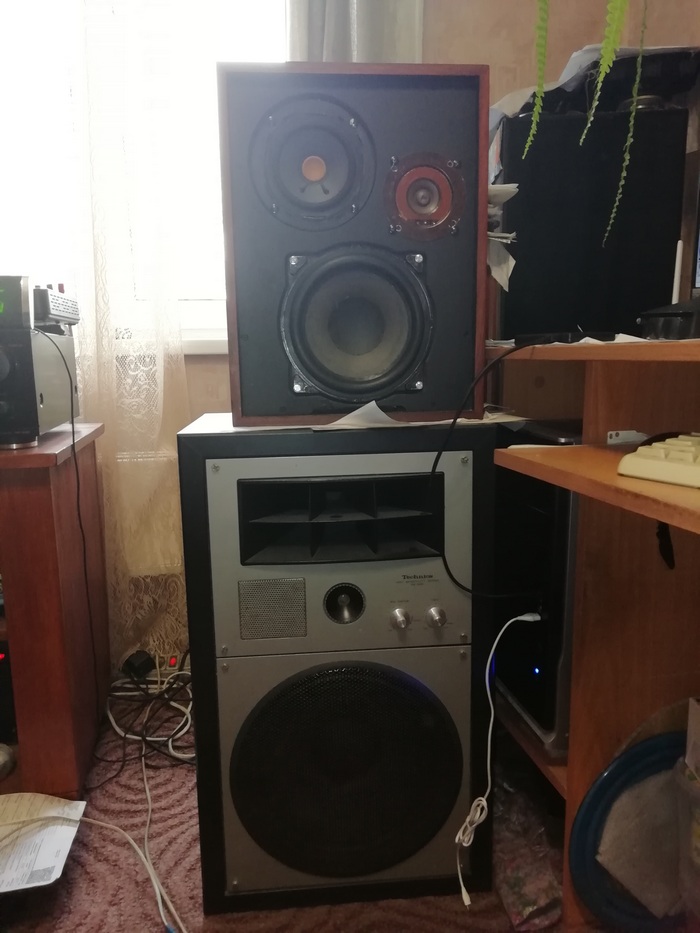

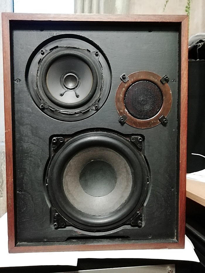

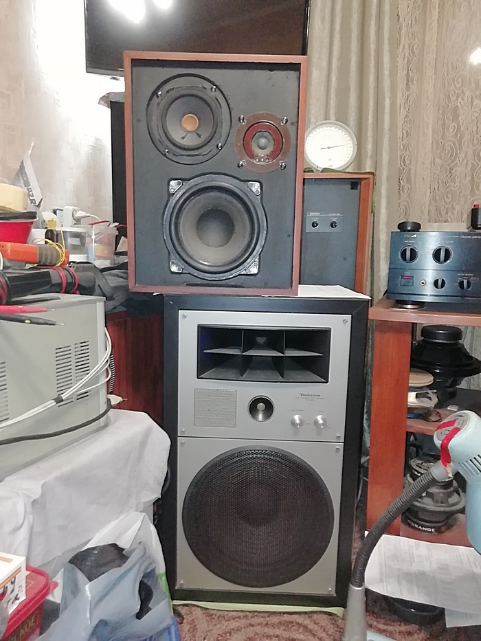

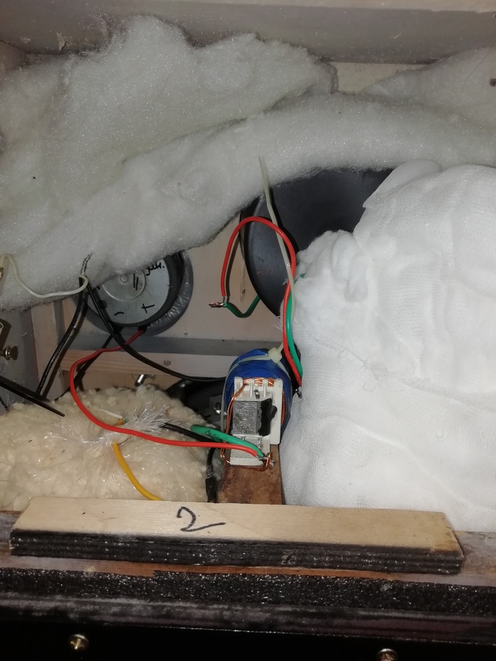

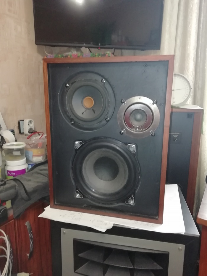

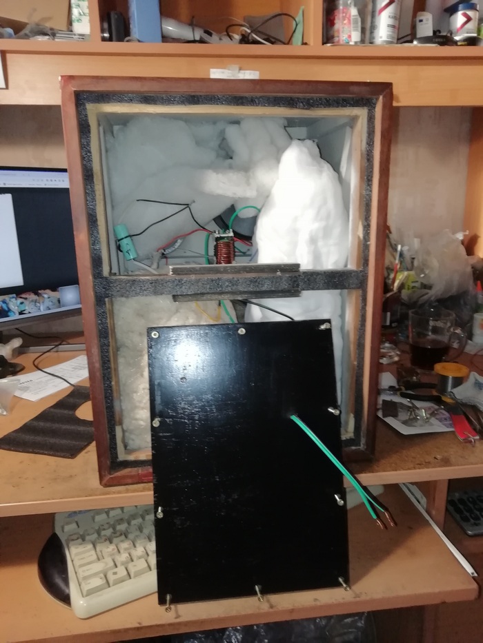

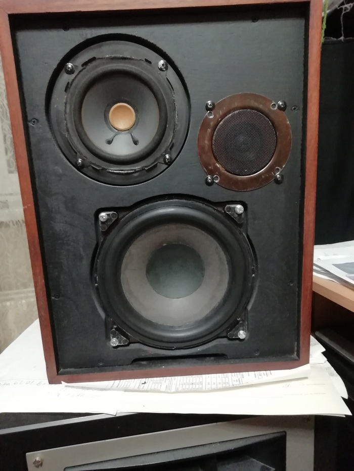

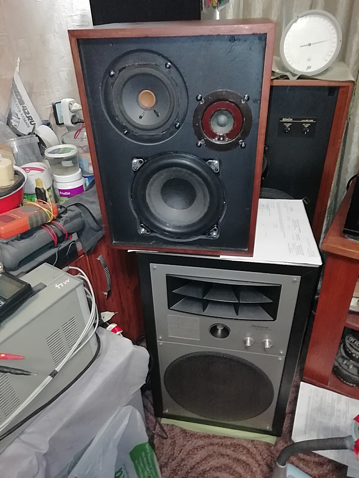

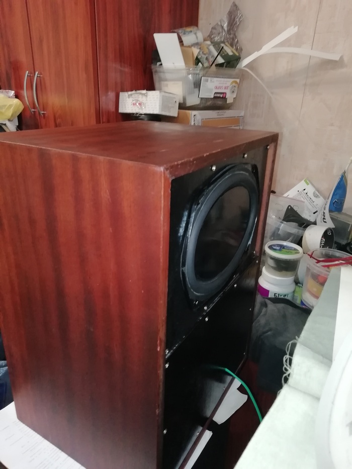

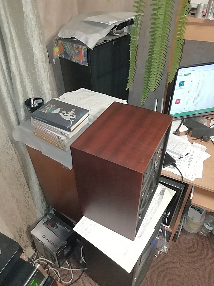

Сегодня проделан большой массив работы. Акустика собрана окончательно. Мельчайшие нюансы конечно остаются, но мы на них пилювать хотели. Это если что, вдруг.
После посадки динамиков на фильтр по уже упомянутой выше, максимально простой схеме в #227,

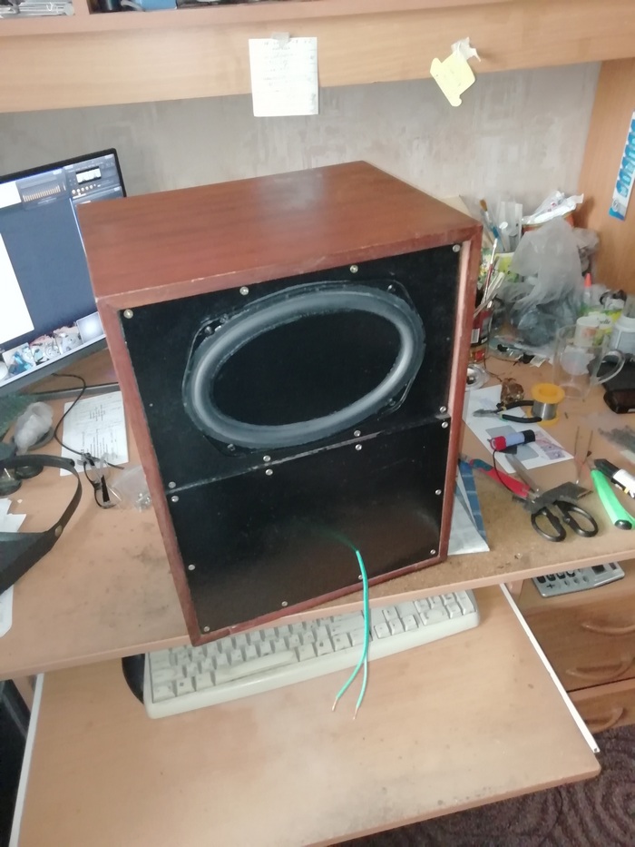

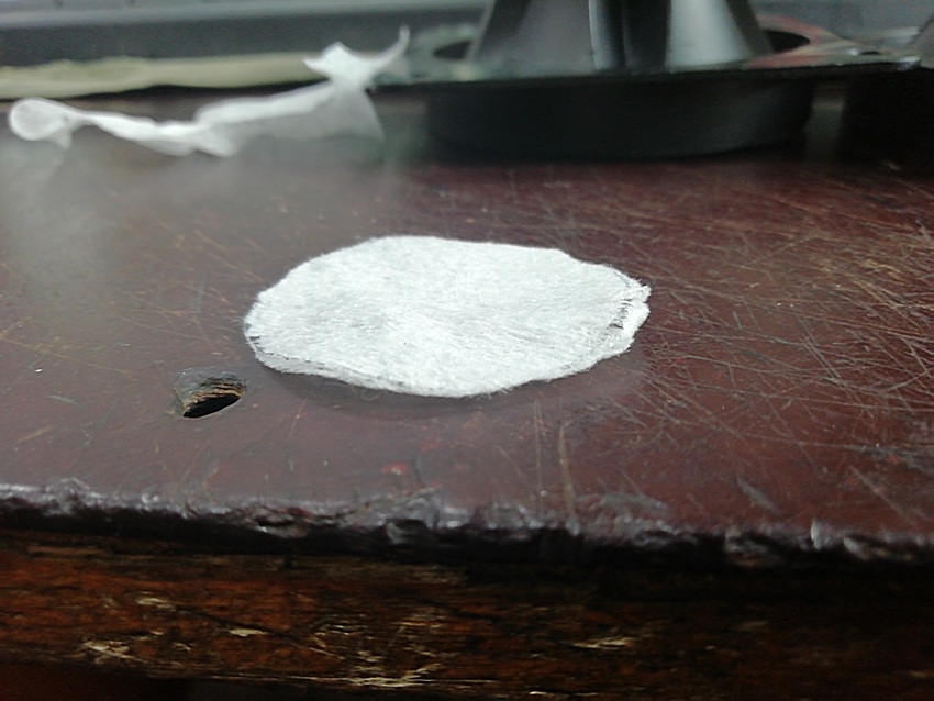

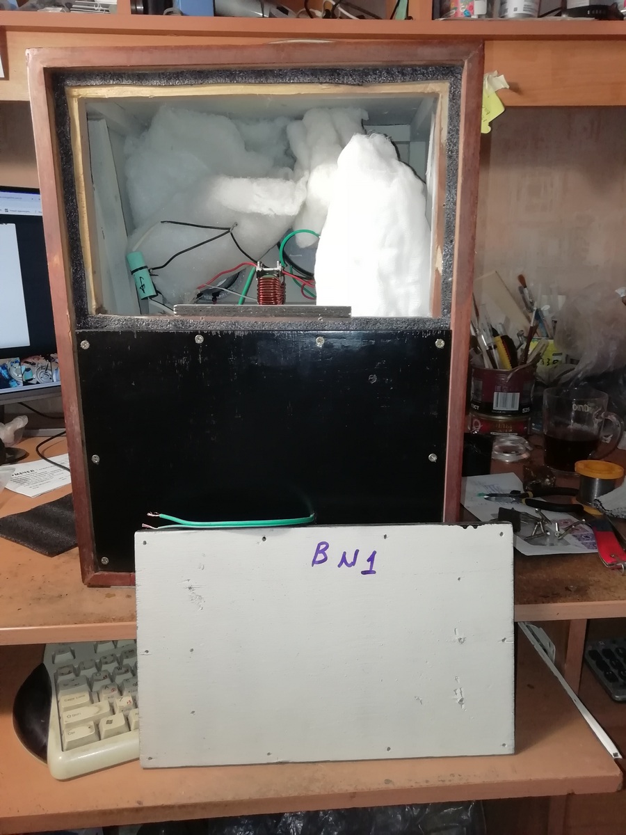

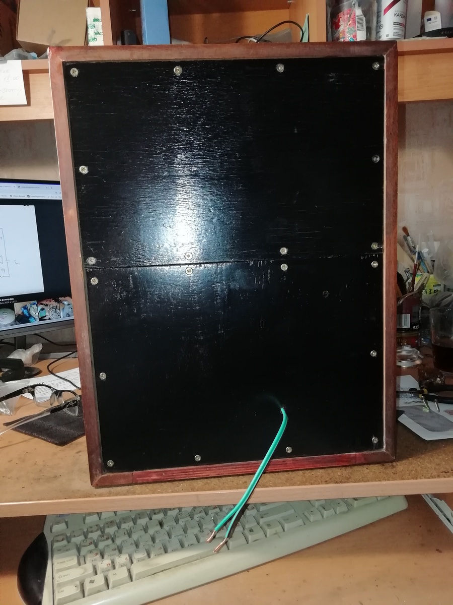

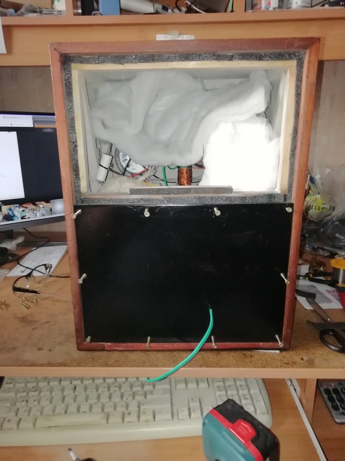

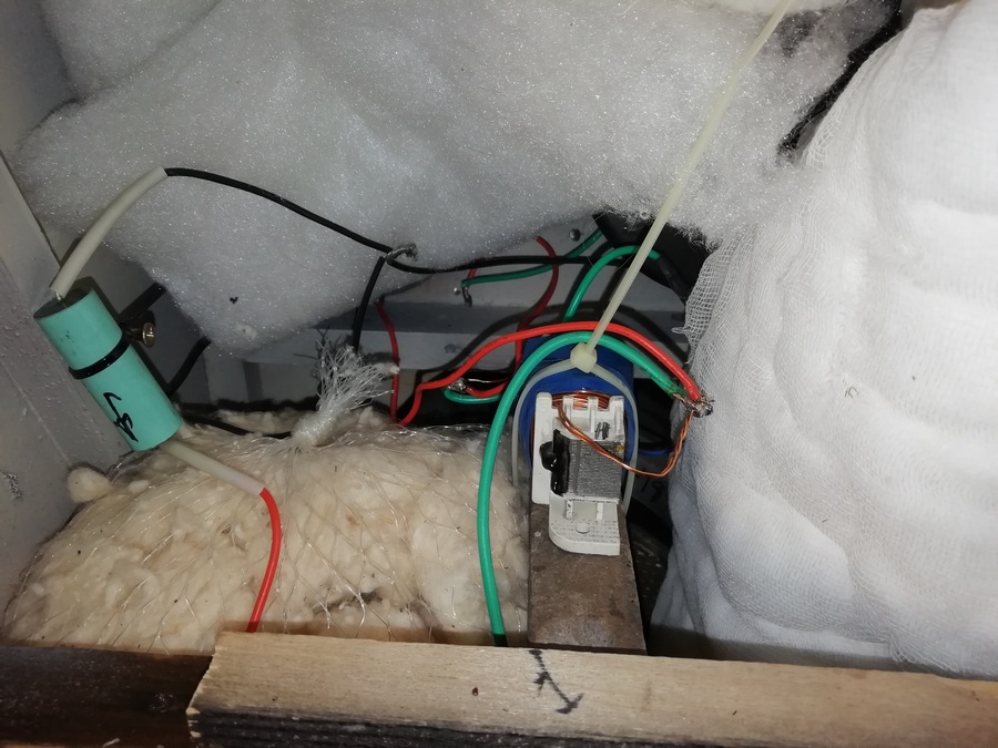

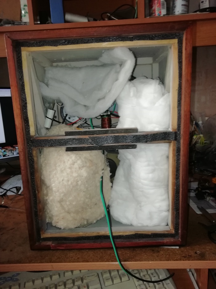

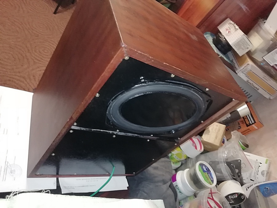

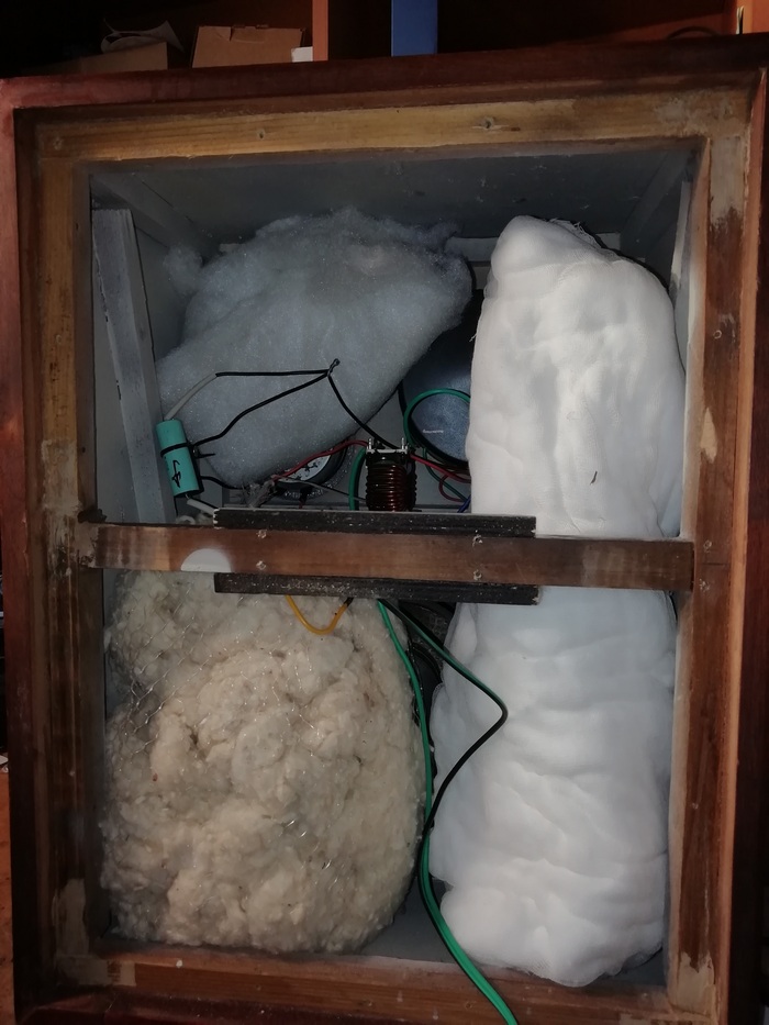

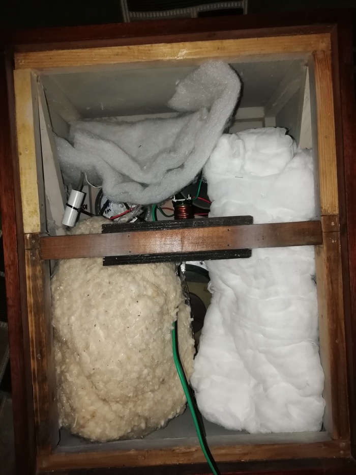

Междусобойчик весь на скрутках, забил я звукопглотитель в корпус "туго". Верней в оба корпуса

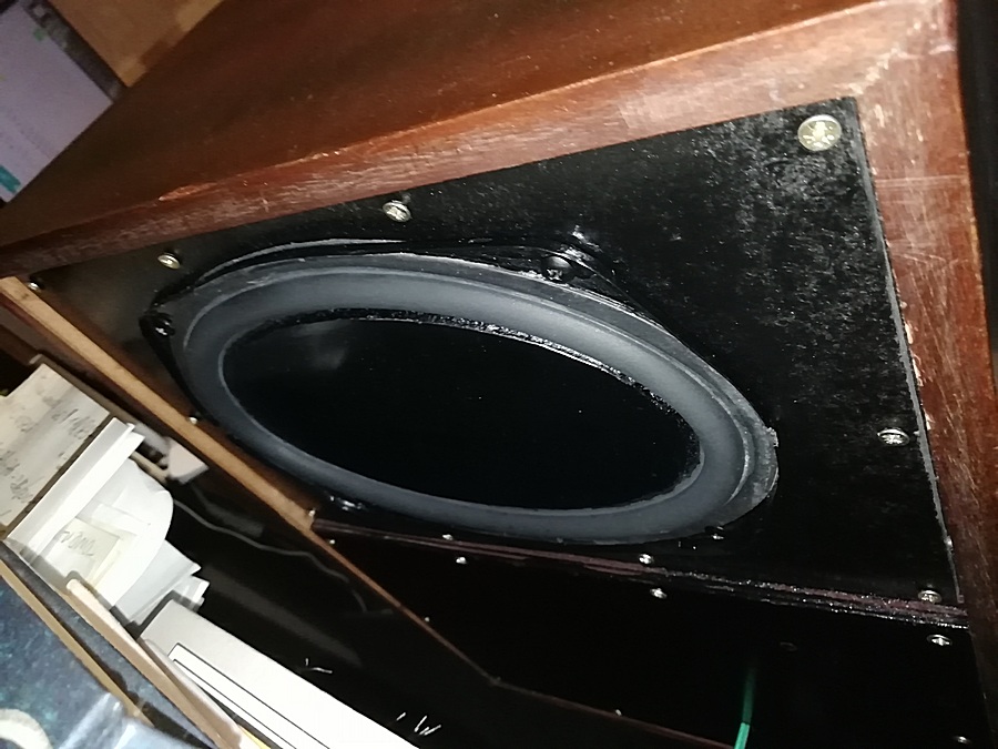

Приклеил на рейки уплотнитель. Пропустил выходной или входной провод через отверстие в нижней части задней стенки
Прикрутил её
Тут же следом верхнюю часть

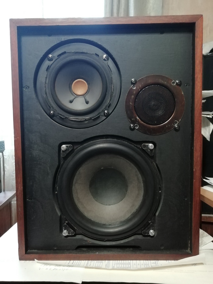

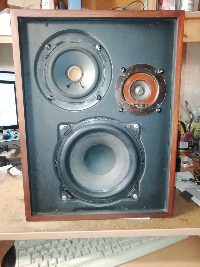

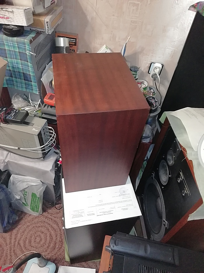

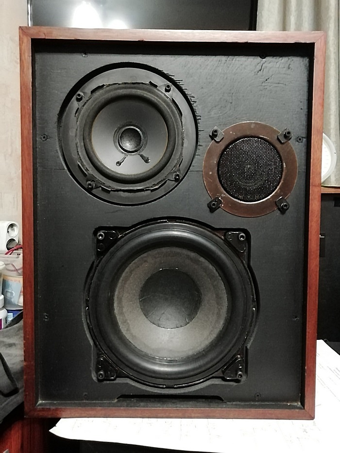

Так как всё же планировался первоначально ЗЯ и установил с правой стороны вместо Диатонов
подключил и дал огня!
Я или везучий, или бог меня в темечко целовнул, но я как будто знал заранее, что нужны именно эти СЧ и именно эти ВЧ, и фильтр самый простой на всём белом свете я ну просто обязан был попробовать.
И еттить! И оба-на! И урааа!!!
Эти, самопальные АС, ну вот совсем не хуже фирменной акустики. Замечу, что внутренности объёмом в 26 литров с наполнителем прекрасно держат низкочастотник. О чём я если честно, слегка переживал.
По НЧ 25АСА-II, Диатоны конечно сделали сразу. Ненамного, но чувствительно. И этот "вопиющий" факт ни в коей мере не в минус Диатонам. У которых две полосы, во всём диапазоне дают жару как три!

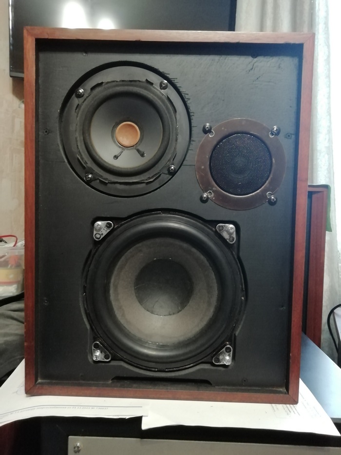

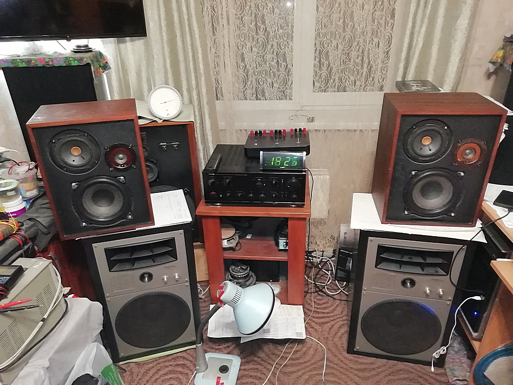

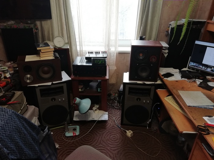

Находясь под неизгладимым впечатлением, тут же принялся за вторую. Но собирать начал уже с ПИ.

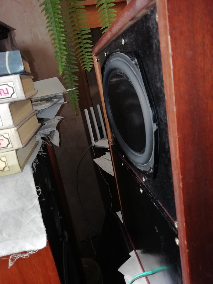

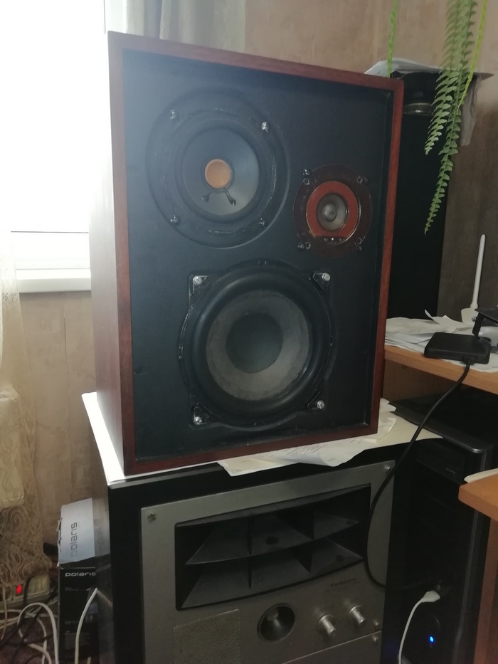

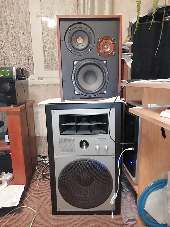

Убрал Диатон слева и установил вместо него 25АСА
Подключил. На первый ух вроде как и разница не особо. А вот когда балансом стал перемещать сигнал тудым-сюдым, тут-то я и присел.
Монументальность, плотность, густота замеса были конечно несравнимы с ЗЯ. Дал от души волюмэ! Сколько дури подавалось на акустику в реальности я не измерял, да и нечем. Регулятор громкости усилителя был на 12 часов.
Ни та, ни другая колонки не думали сдаваться. Амплитуда колебаний НЧ на взор одинакова. Волюмэ скинул до привычного уровня. При касании пальцами обоих НЧ тоже особой разницы не заметил. При касании подвесов НЧ и ПИ имеется понимание, что они срабатывают синхронно и в одну сторону. Т.е. или оба наружу, или оба вовнутрь.

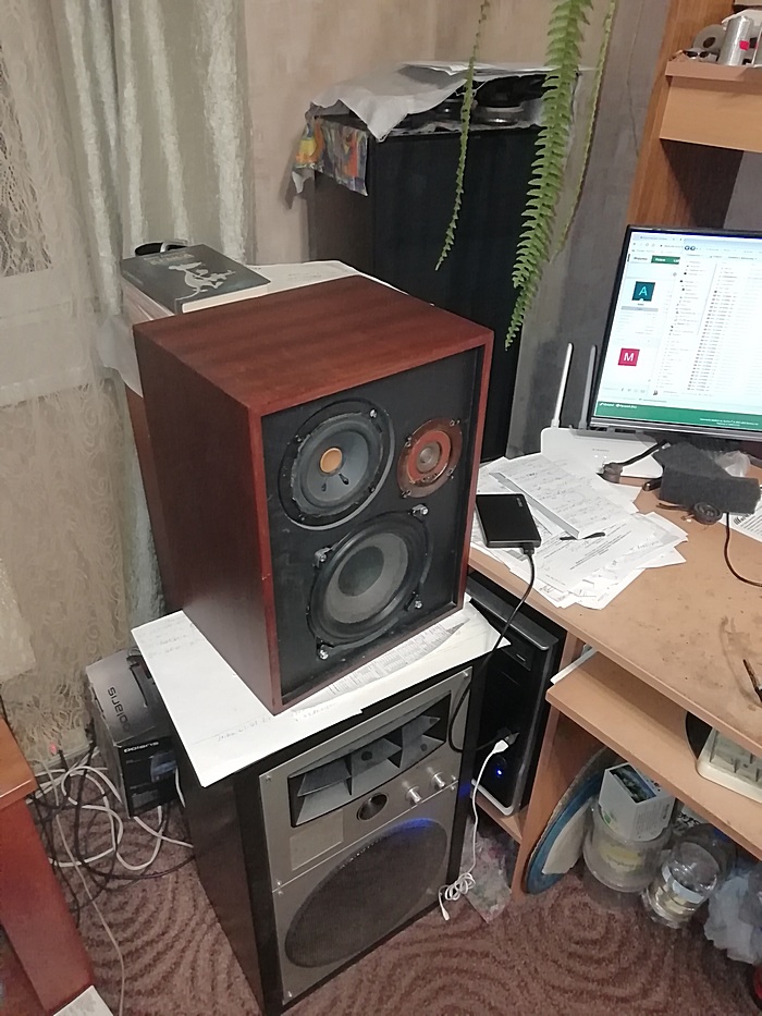

Тут же "переформатировал" вторую АС с ЗЯ на ПИ.
И пошёл в нирвану.........

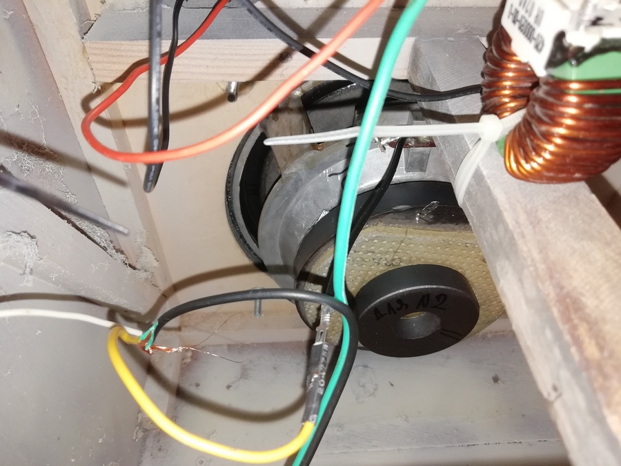

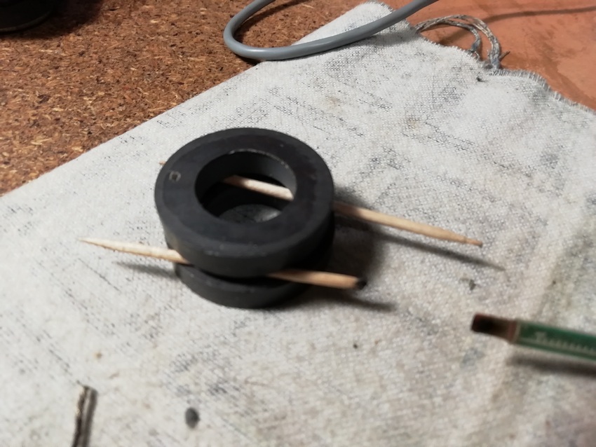

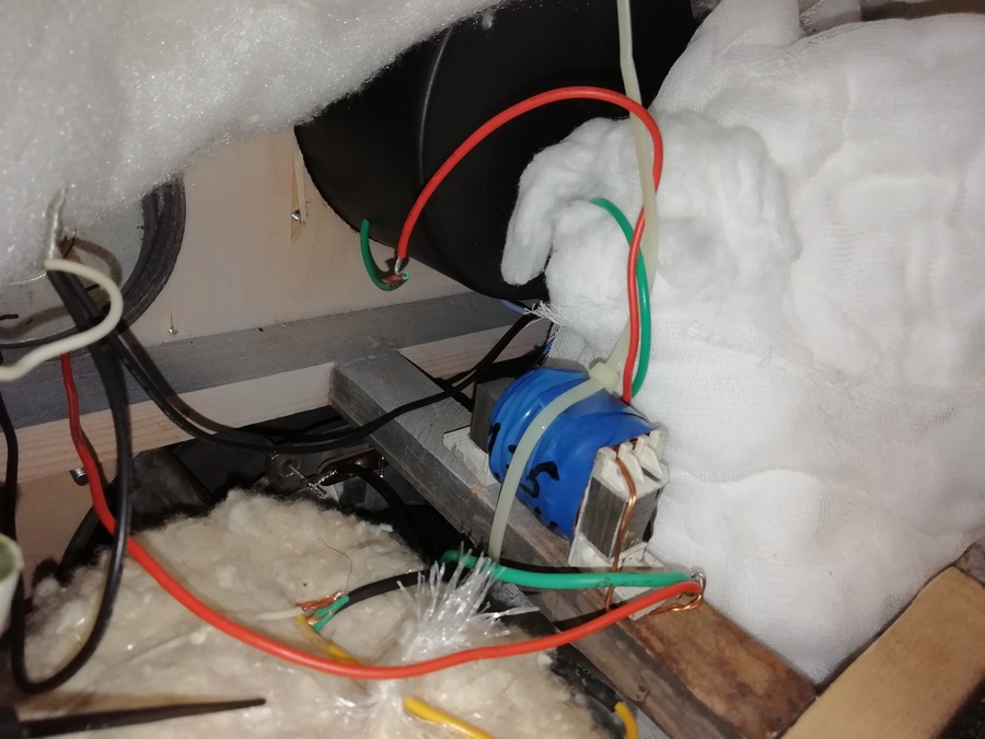

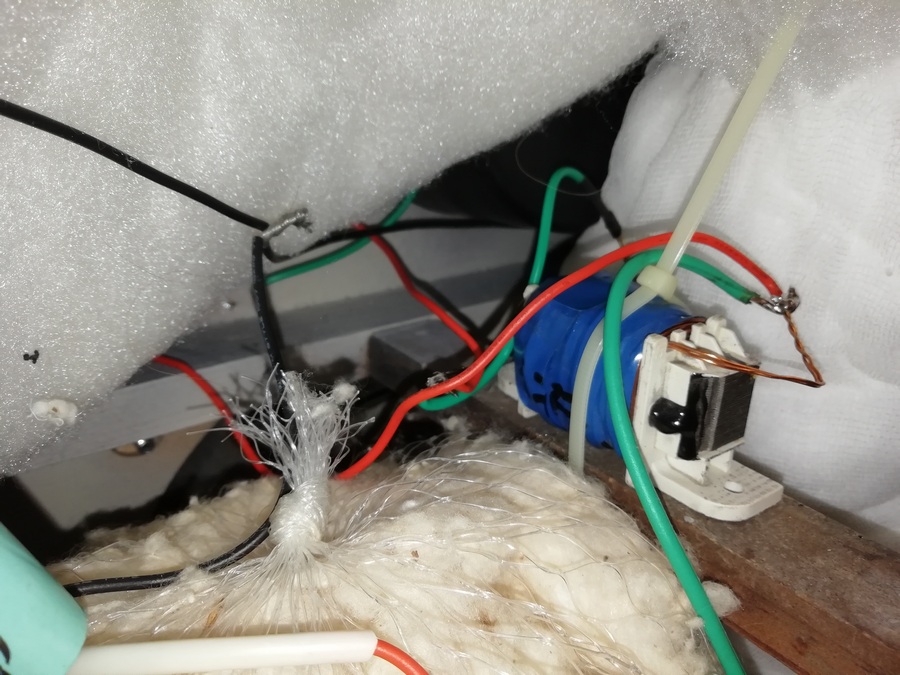

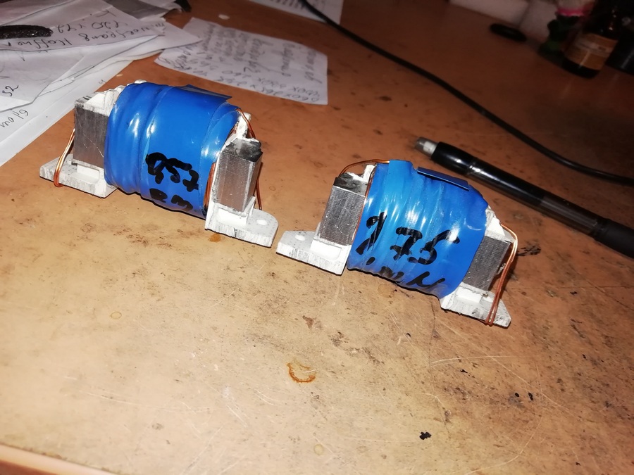

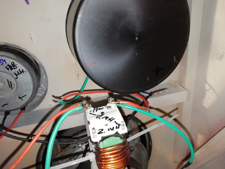

Такой, как на фото, дроссель (EMI фильтр) применять в АС нельзя, так как у него нет магнитного зазора.
Мне от этого не жарко и не холодно. Однако этот "клюв" застрял где-то в голове. А уж коли всё под руками и тем более были катушки на железе

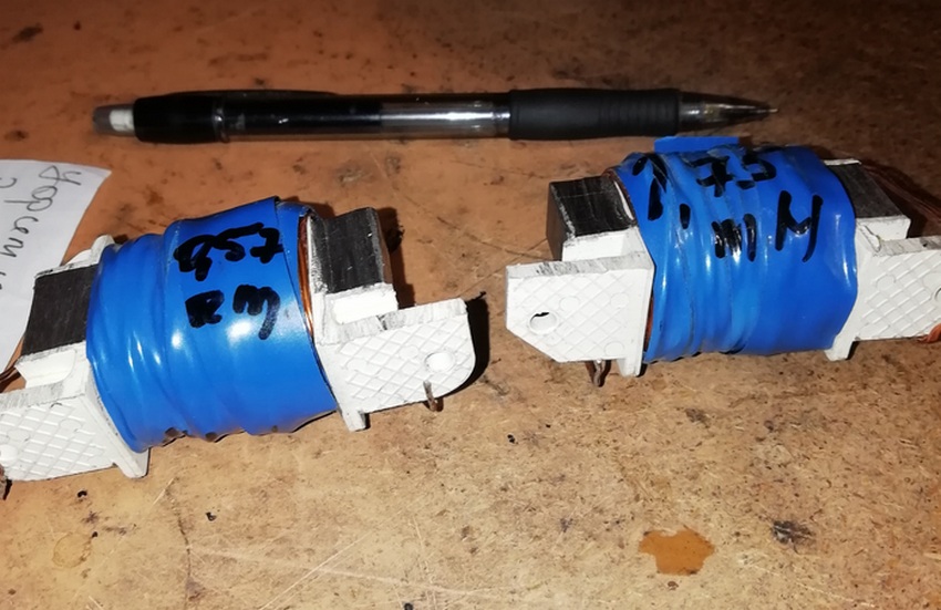

Приготовленные для замены подобных (на алюминии) в акустике: https://ldsound.club/threads/jbl-l26-l26-decade.1168/
#113
По индуктивностям близки. По сопротивлению тоже не напрягают. В одной из АС заменил.
Собрал. Подал сигнал. Вообще никакой разницы между НЧ обеих колонок не услышал. Кэээээк дал волюмэ, чтобы насытить замкнутый сердечник - разницы в звучании ни-ка-кой! Оба НЧ, абсолютно одинаково пуляют в сторону СЧ.
Ну чо делать? Поменял и во второй
На этом всё! Больше ничего делать с этими АС не буду. Имею в виду фильтра и его коммутацию.

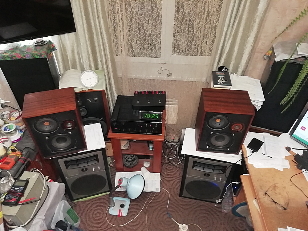

IMG_20250107_182506.jpg IMG_20250107_182514.jpg IMG_20250107_182528.jpg IMG_20250107_182624.jpg
IMG_20250107_182542.jpg IMG_20250107_182549.jpg IMG_20250107_182558.jpg IMG_20250107_182614.jpg
Всем добра! smile_30 smile_13

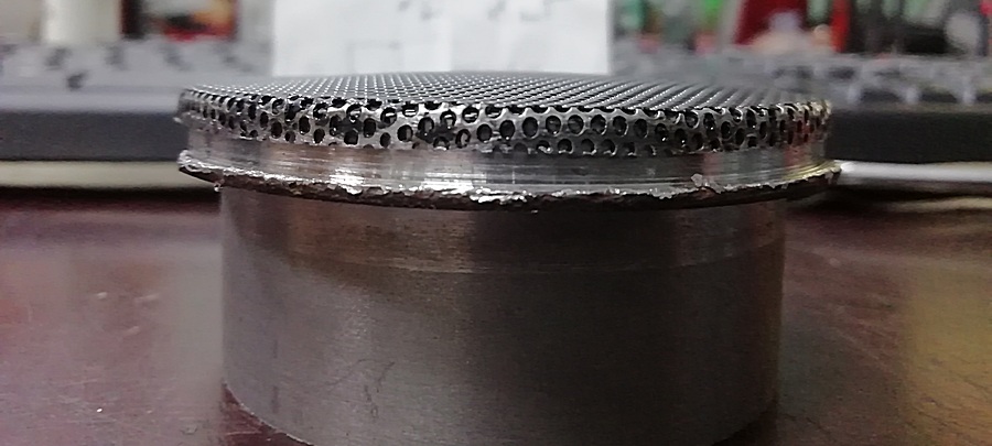

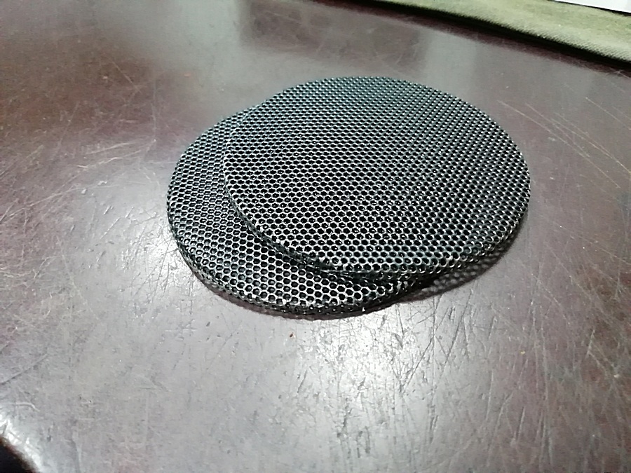

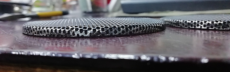

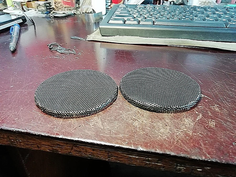

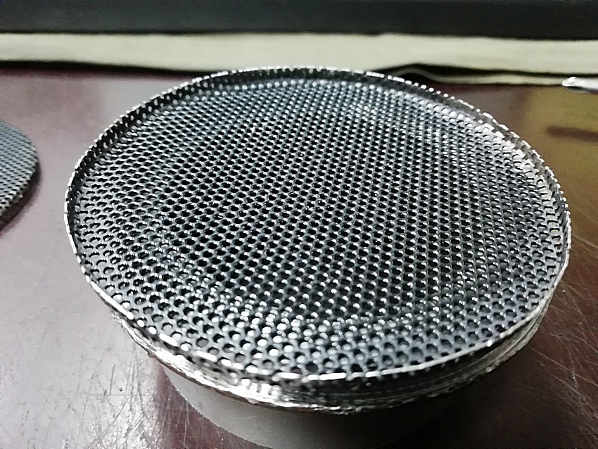

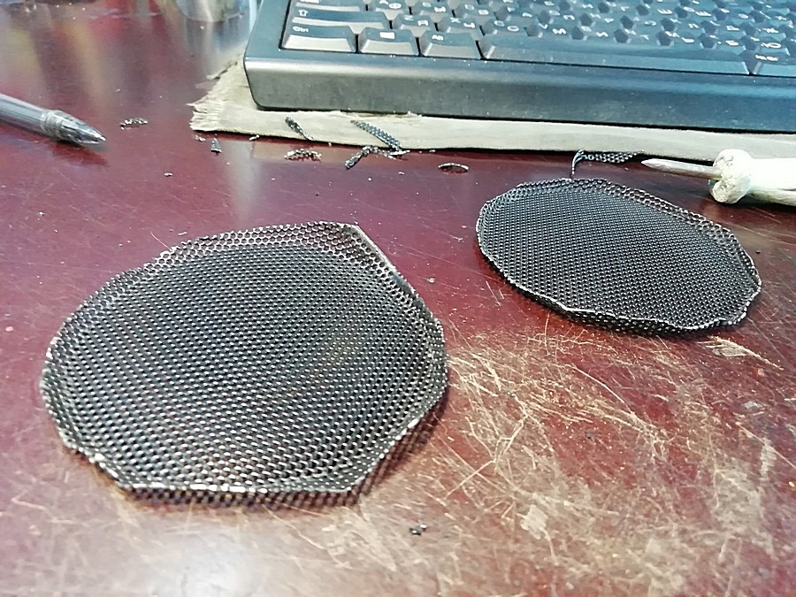

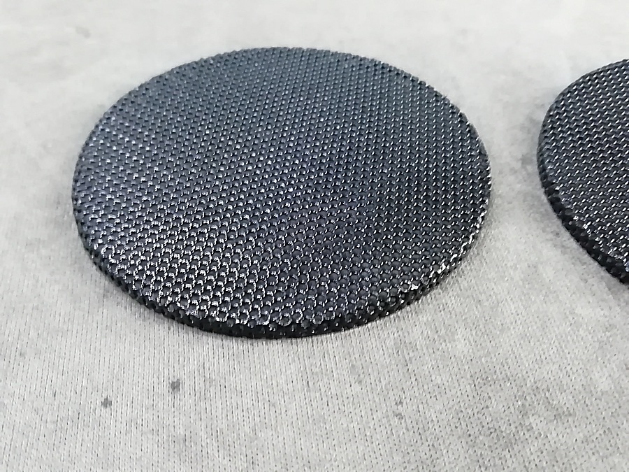

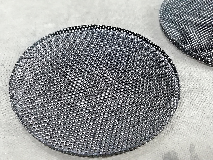

Сделаю защитные сетки.

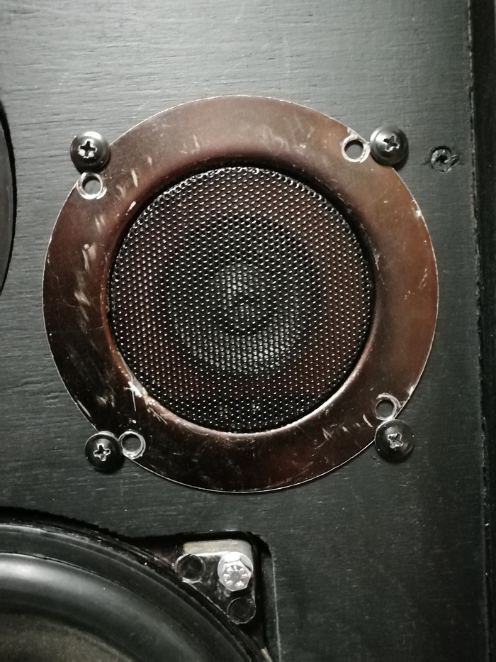

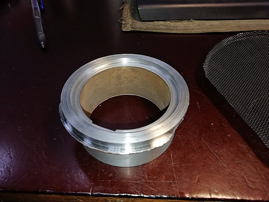

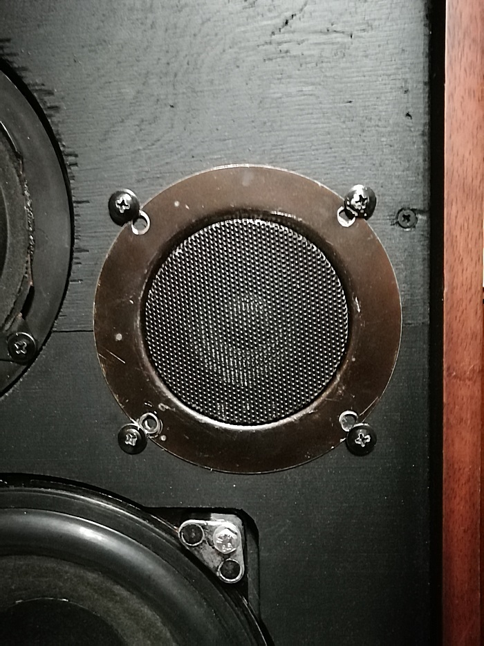

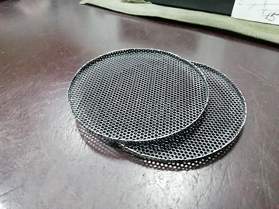

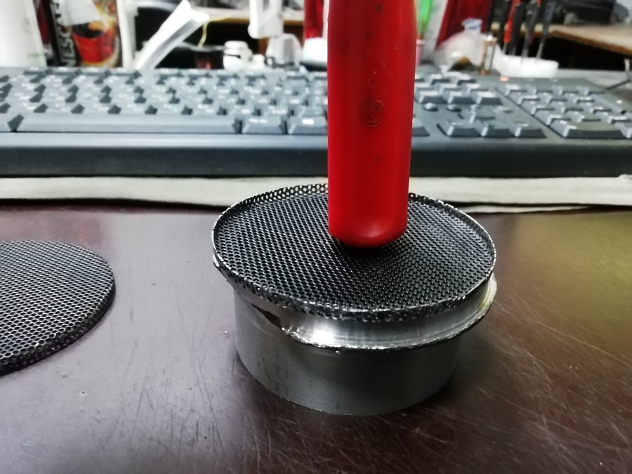

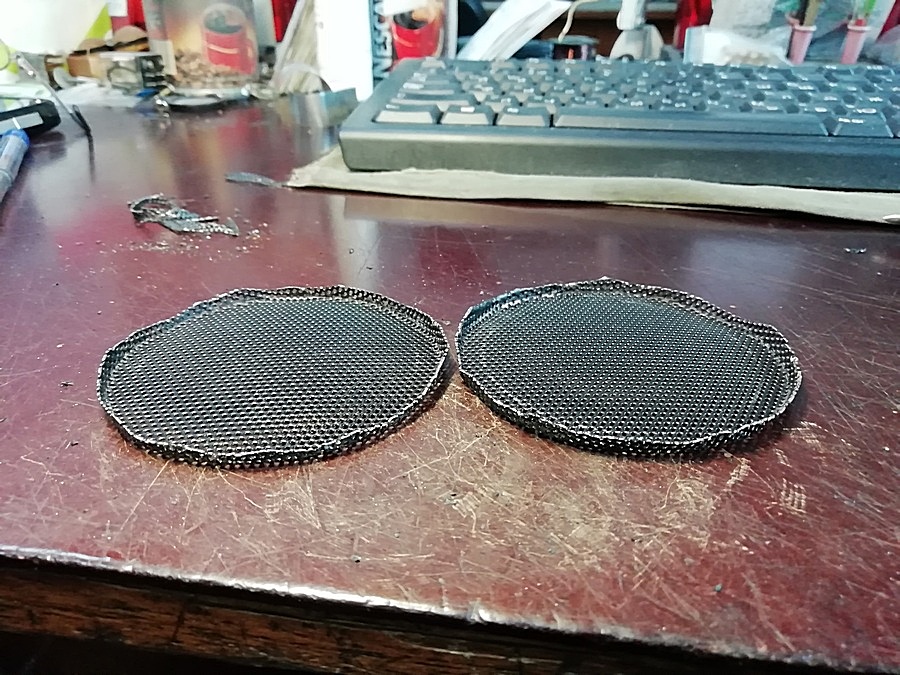

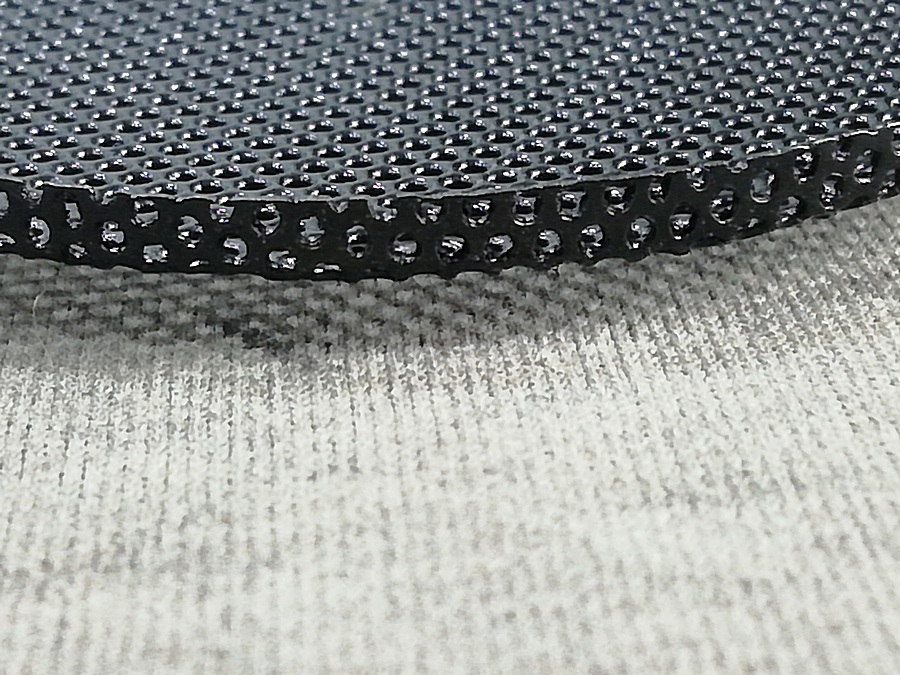

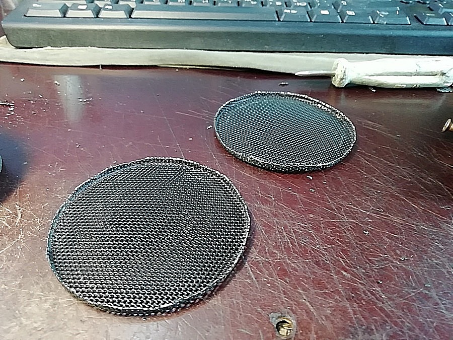

Сетки сделал. Плоские с наружным диаметром 71,0 мм внутренним 70,0 мм высота конечно плавает от 1,8 до 2,2 мм.
Унесу домой и проверю посадку, хоть всё в размере. Завтра ещё разок прогоню высоту и покрашу.
Дорогие пищалки будут защищены. Лет десять назад, а может и чуть больше, отдавал за эту пару 6000 рублей.
6,775
9,169
307
С сетками закончил. Сегодня установлю на динамики.

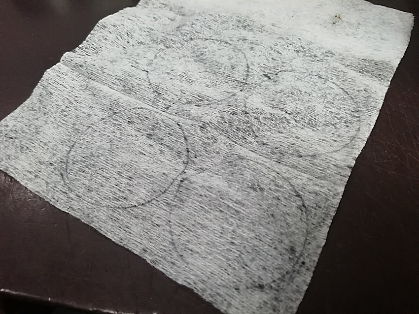

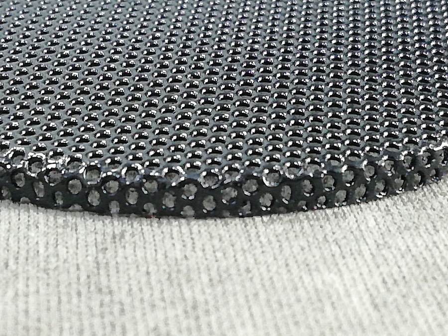

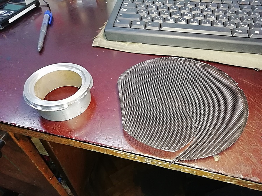

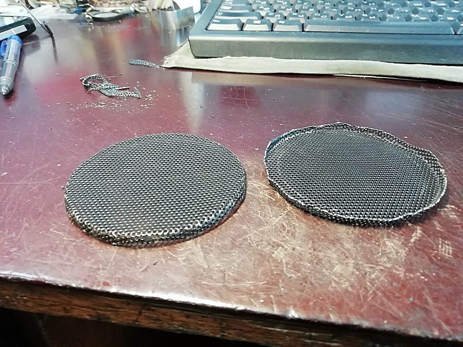

Чуть ранее нашёл у токаря остатки какой-то болванки с нужным мне наружным диаметром в 7,0 мм
(у сетки 70,0 внутренний). Нашлась и сетка с 5" автодинамика, которая была размечена и разрезана на нужного диаметра куски
Эти куски были обколочены молоточком по оправке
Затем обрезаны по краю и ещёраз пройдены молоточком на оправке и ещё раз обрезаны края
IMG_20250109_133724.jpg IMG_20250109_133729.jpg IMG_20250109_133733.jpg IMG_20250109_134558.jpg
И так без конца до конца! Наждачный круг, наждачная бумага, оправка и по новому кругу. Как бы "готовый" продукт принёс домой. Примерил
IMG_20250109_175729.jpg IMG_20250109_175734.jpg IMG_20250109_175753.jpg IMG_20250109_175803.jpg
Сетки легли как надо.

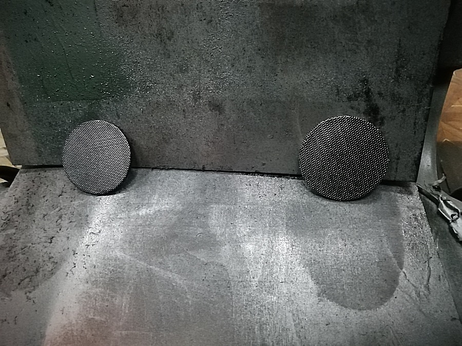

Уже сегодня придал им некоторую выпуклость

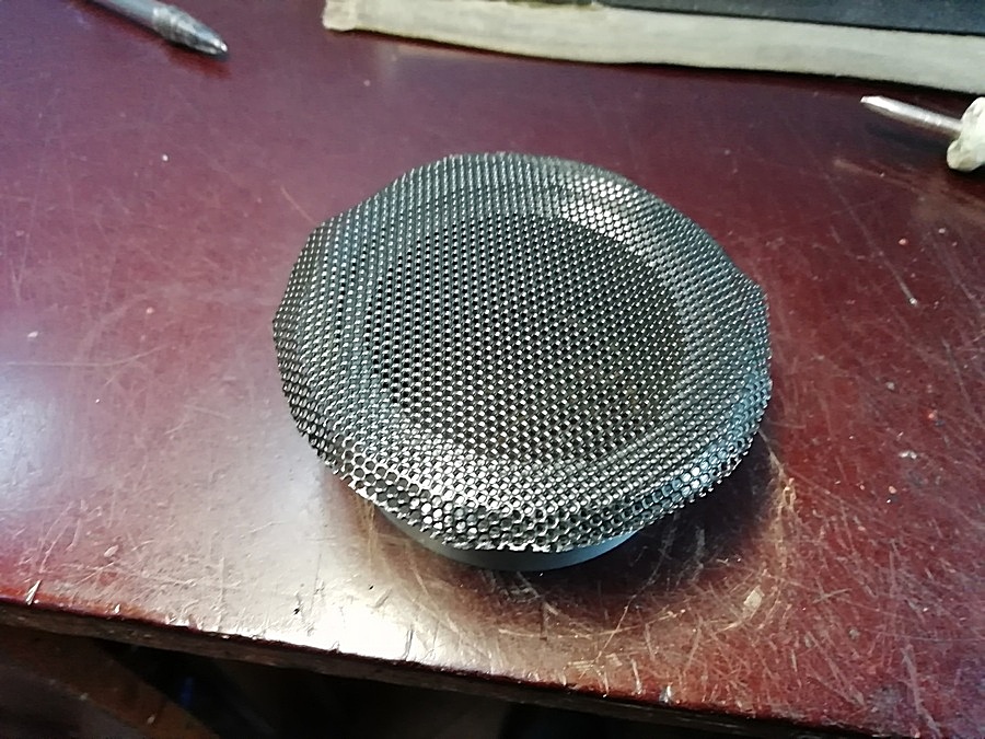

До тех пор придавал, пока сетки не перестали продавливаться.
IMG_20250110_075329.jpg IMG_20250110_075445.jpg IMG_20250110_075937.jpg IMG_20250110_075944.jpg
По краям ещё раз прошёлся наждачкой, вымыл с мылом под проточной водой, высушил и покрасил
IMG_20250110_092158.jpg IMG_20250110_123433.jpg IMG_20250110_123449.jpg IMG_20250110_123641.jpg IMG_20250110_123659.jpg
Устанавливать буду либо на Т-7000, либо на малозаметные капелюшечки Момент-1.
Да и надо заняться грилями. Если получится.
6,775
9,169
307

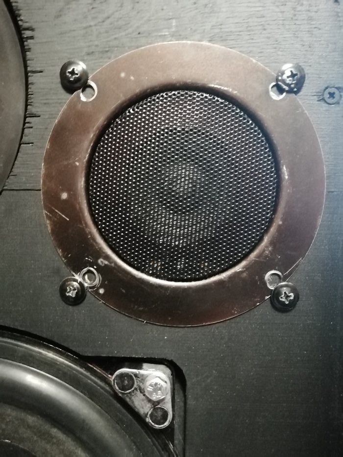

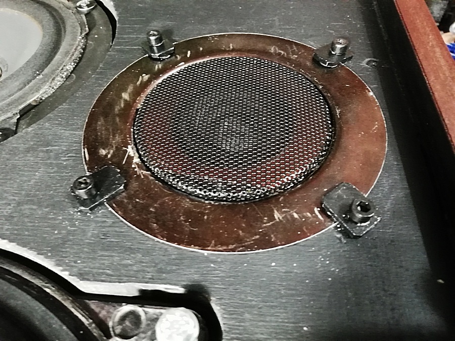

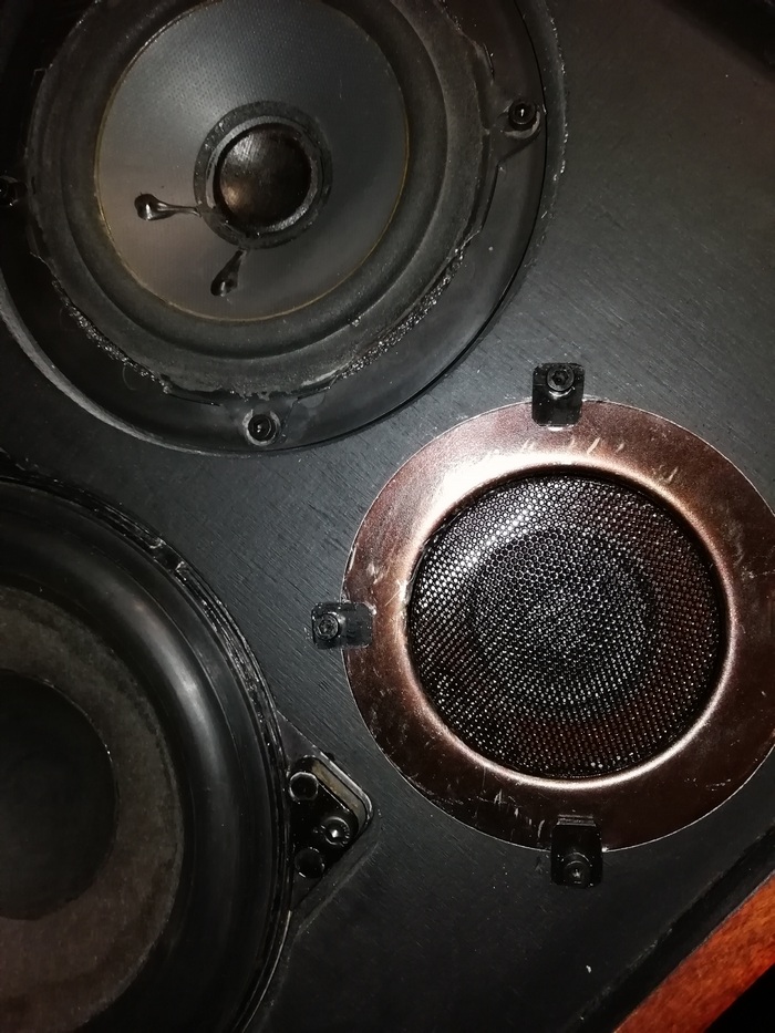

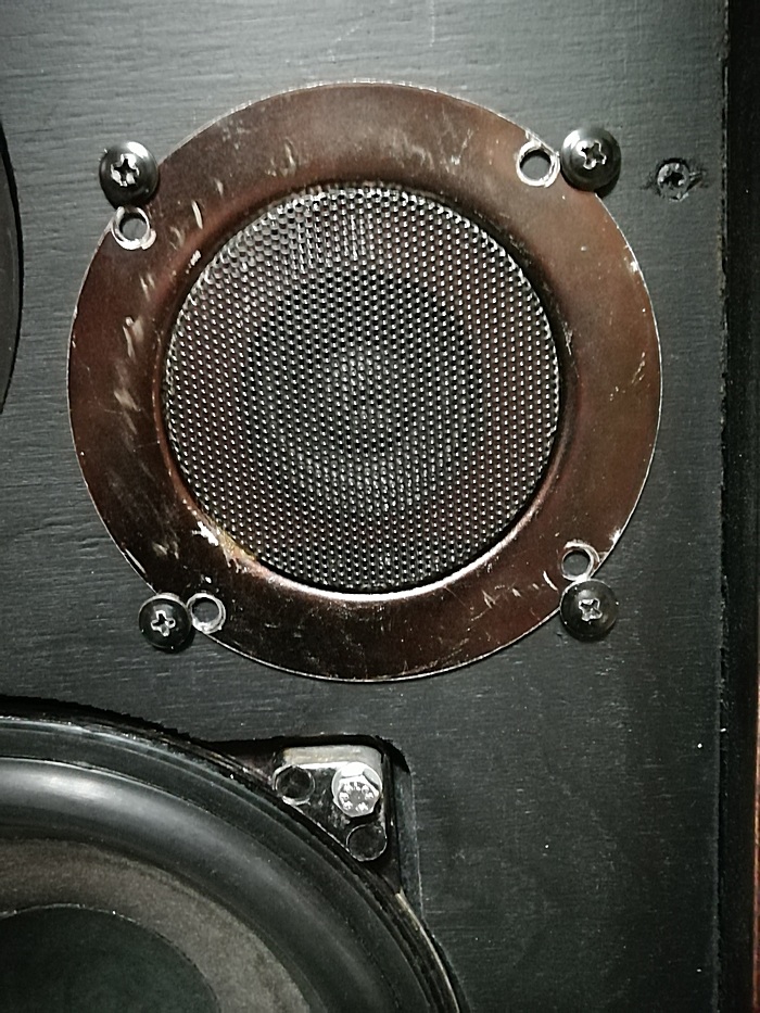

Сетки установил и пока без всяких клеев
IMG_20250111_104538.jpg IMG_20250111_104544.jpg IMG_20250111_104551.jpg IMG_20250111_104557.jpg

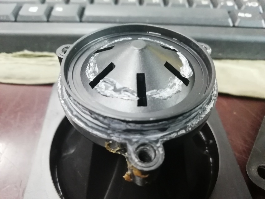

Периодически "ёрзаю" ухом: НЧ/СЧ. СЧ/ВЧ. НЧ/ВЧ и как бы понимаю, что НЧ и ВЧ могут работать парой именно в таком сочетании, как НЧ - 1,75 мГ и ВЧ - 4,0 мФ при сопротивлении каждого динамика в четыре ома. Очень мягкий переход между ними. В такой момент кажется, что СЧ тут как пятое колесо.
Пробовал на такой момент наглухо закрыть СЧ динамик (он по диагонали между НЧ и ВЧ), некий шарм пропадает. Может он и надуманный. Сторонний вряд ли поймёт то, что звучание в этот момент становится чуточку грубее. И только лишь.
Будет ли такой же стык между НЧ и ВЧ при колпаке приклеенном стандартно?

Правильно кажется. Средник лишний.
6,775
9,169
307
В этих АС я уже поменять "распиновку" не смогу. Либо менять динамики, что скорей всего будет правильно для сохранения трёхполоски. А вот НЧ и ВЧ прибрать для новых корпусов и реализации двухполоски.
Сюда подбирать другие НЧ и ВЧ. Чего имеется в избытке. Надо только сообразить за что браться.
28,303
13,620
Средник нужен , если обвалить басовика пониже, а пищалу оттянуть повыше, ямку меж ними заровнять красиво звучащим средником. А с таким набором можно обойтись и без СЧ вполне.

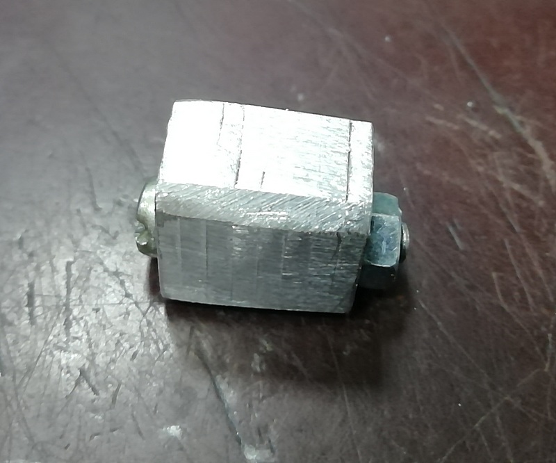

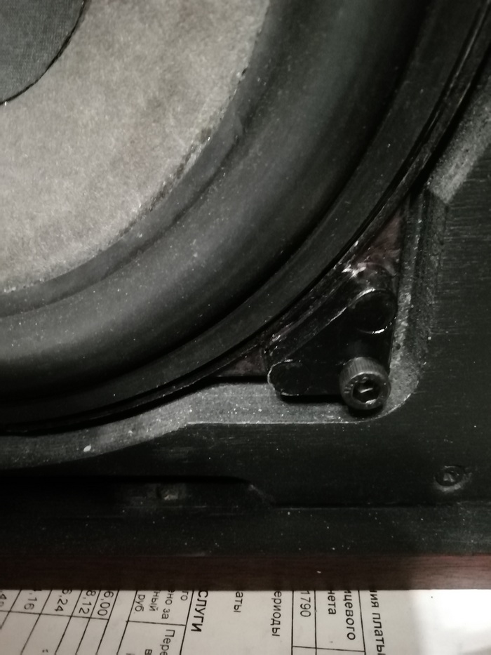

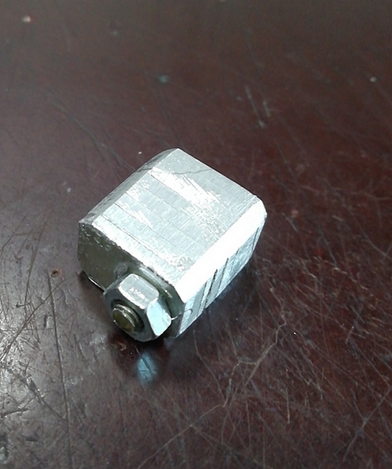

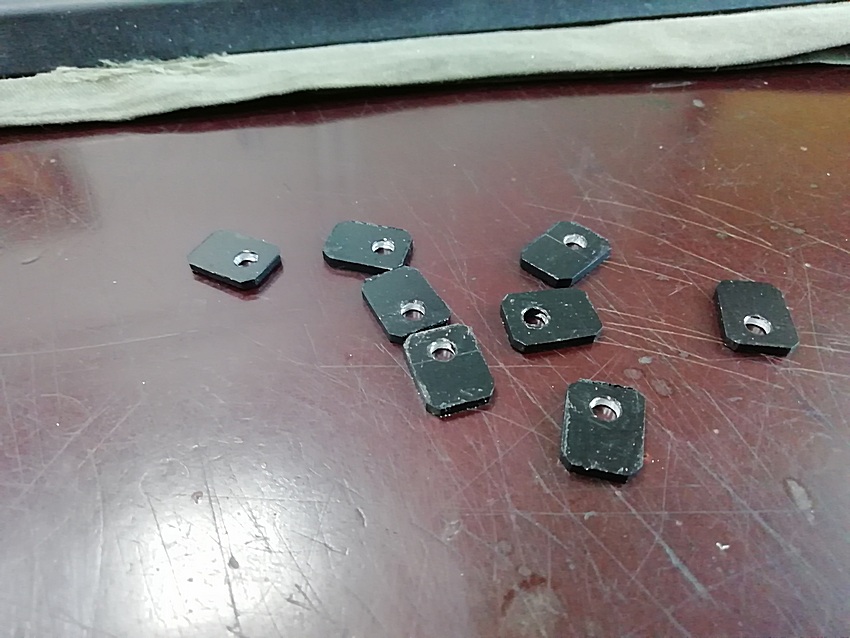

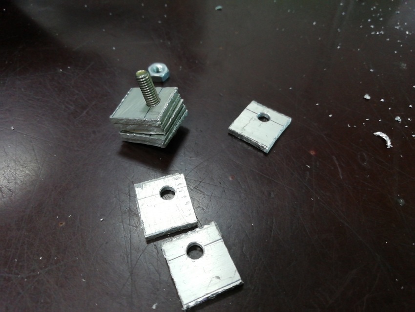

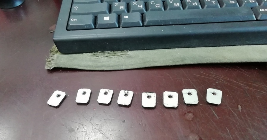

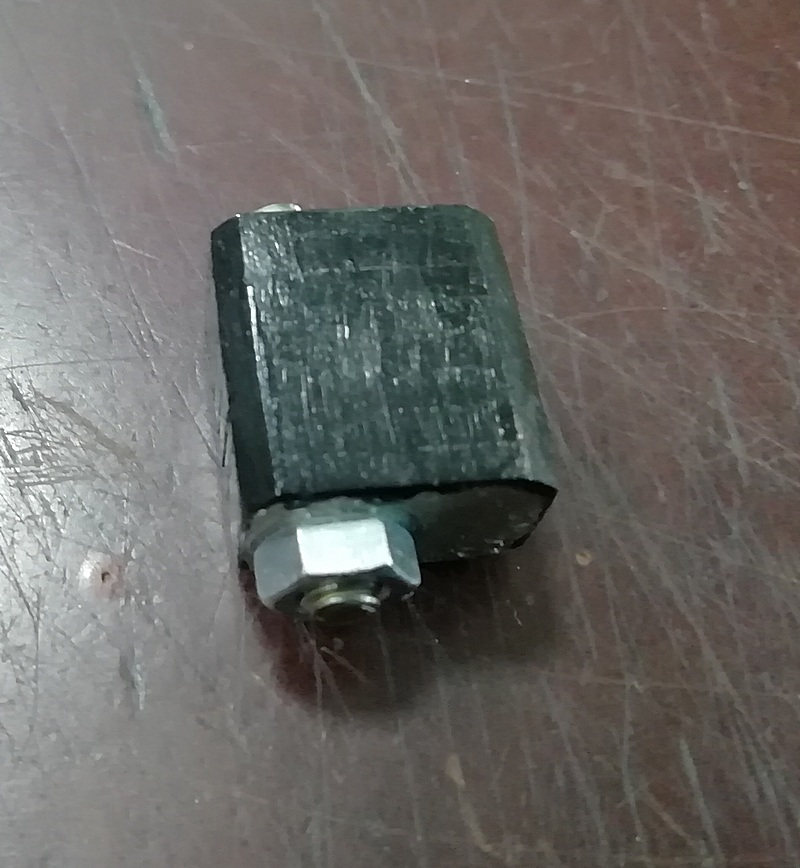

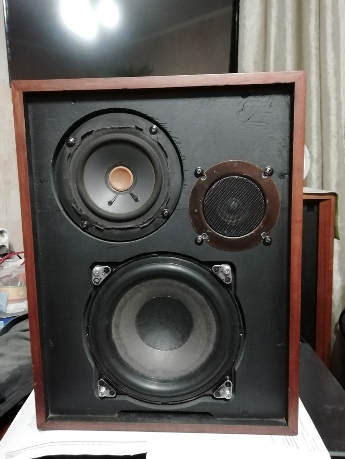

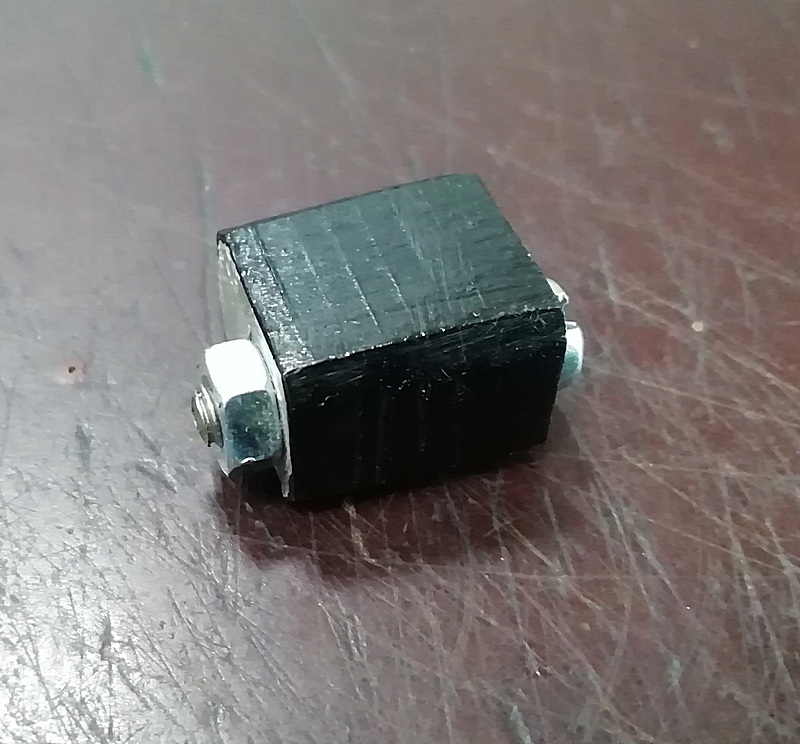

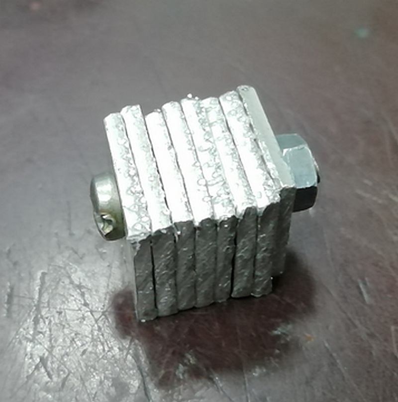

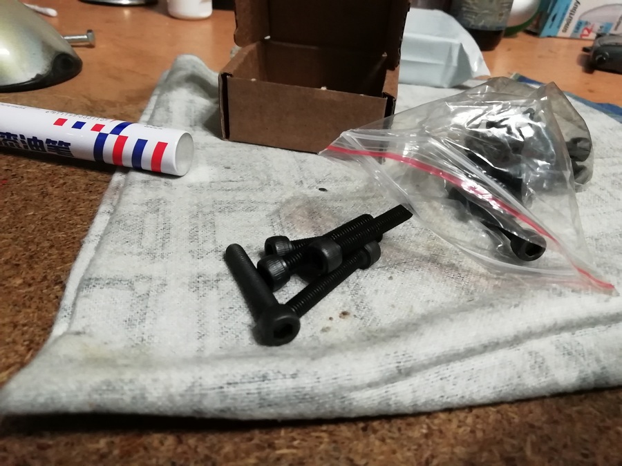

Пришли болты Мх5, вчера получил. С полной резьбой, круглой головкой под шестигранник.
Для смены обычных на НЧ

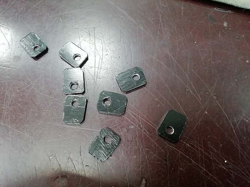

А перед этим изготовил восемь лапок под саморезы с такими же головками для крепления ВЧ.
Разметил, насверлил, напилил и стянул одним болтом Мх4
Обточил их под один размер все сразу
И густо, в несколько слоёв с промежуточной просушкой на батарее покрасил эмалевым карандашом чёрного цвета.
После разобрал, на некоторых чуть подчистил грани
И покрасил обе стороны так же на несколько раз с промежуточной просушкой.
Принёс домой и пищалки посадил под эти лапки применяя саморезы с круглой головкой
СЧ динамики тоже на эти саморезы
колпачок СЧ динамиков покрасил в чёрный
НЧ на болты
Теперь крепёж смотрится единобразно

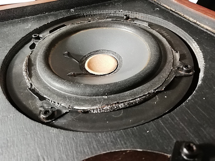

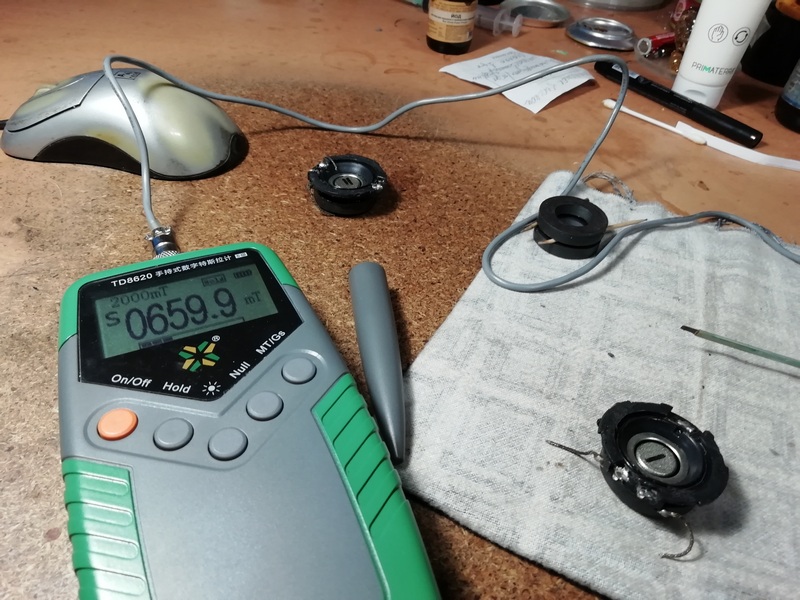

Делать ничего со звуком (вылавливать блох) нет никакого желания. Ну и так как динамиков на роль СЧ полно, решил в акустике попробовать эти

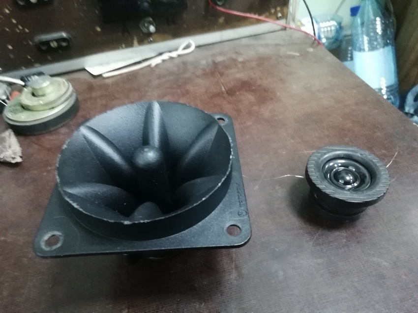

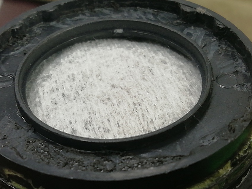

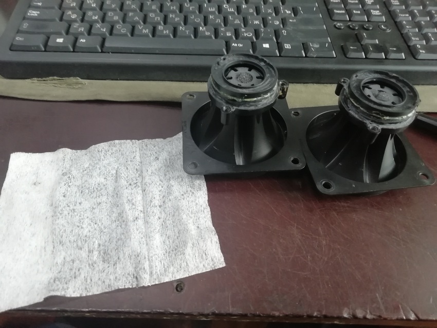

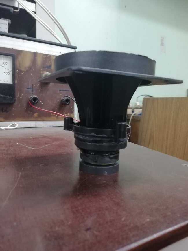

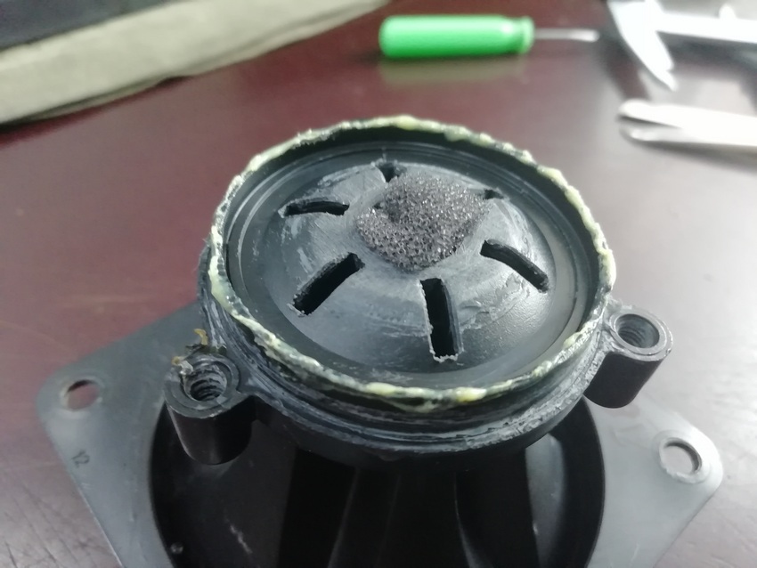

#227 этой темы. Но не получилось. Контакты для подключения у этих динамиков сильно растопорщились в стороны и динамик с трудом входит в звукоизолирующий колпак. Нужно переделывать! Решил оставить эту затею потому как и так всё лучше чем ожидалось.

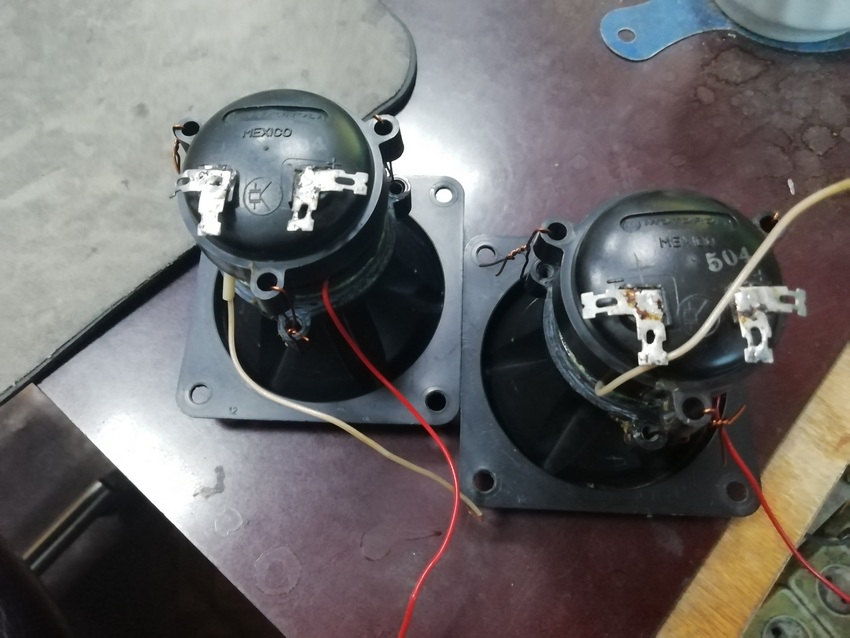

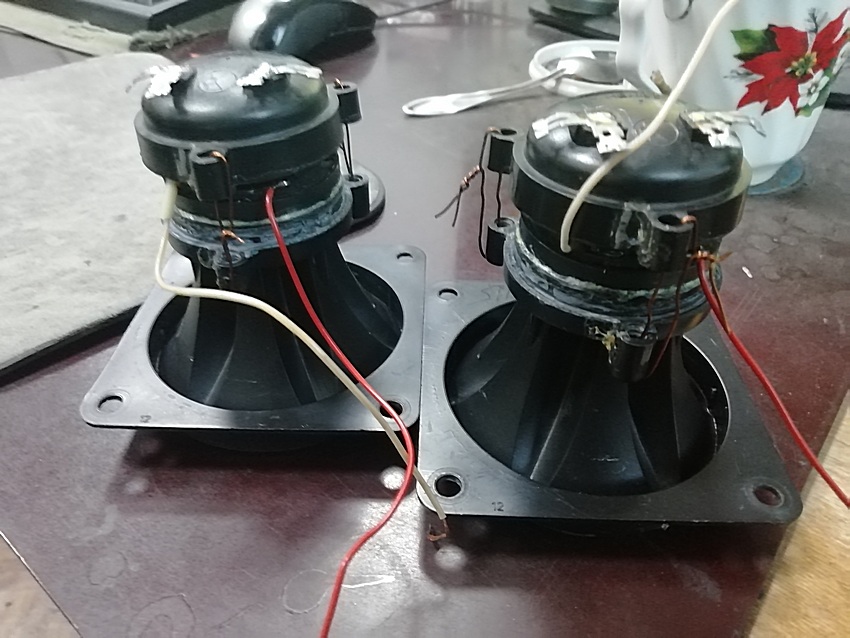

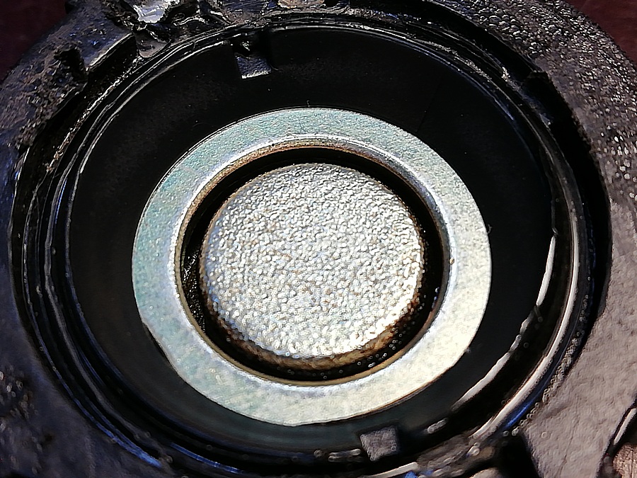

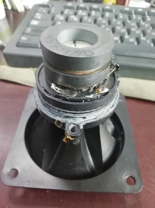

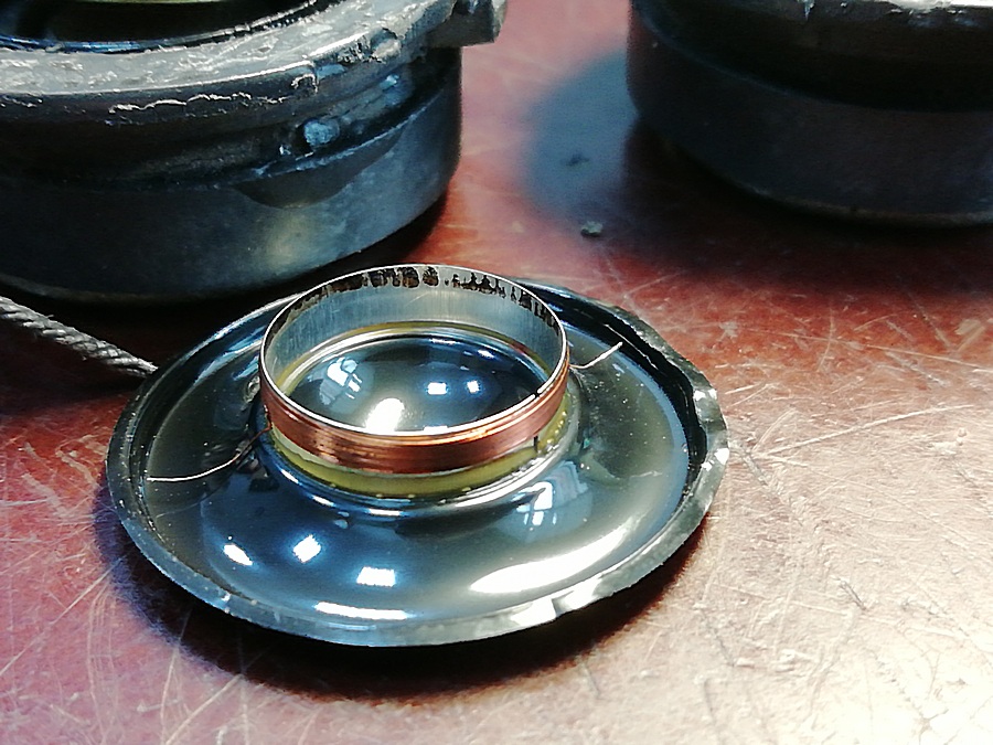

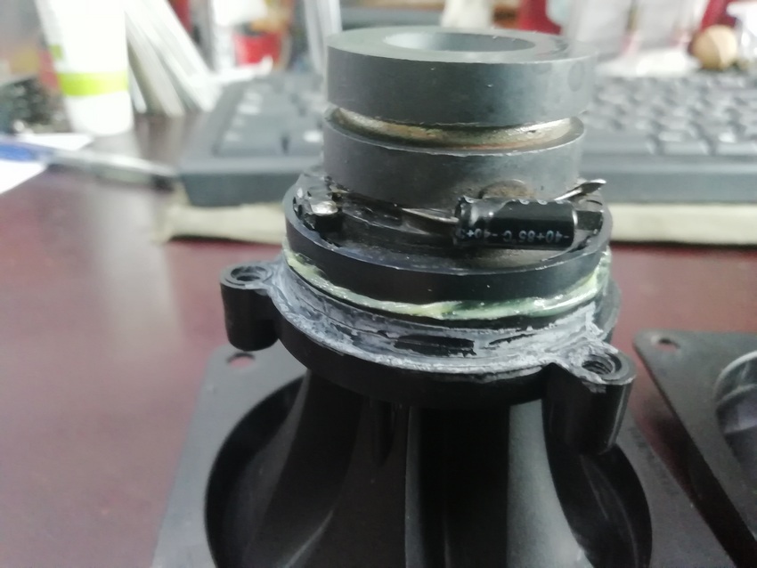

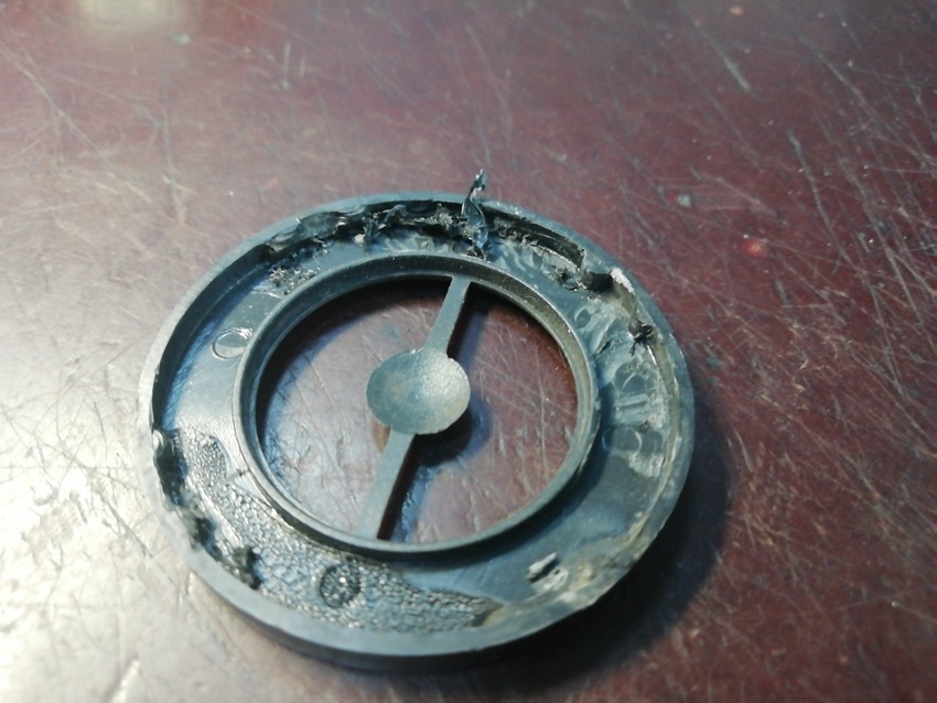

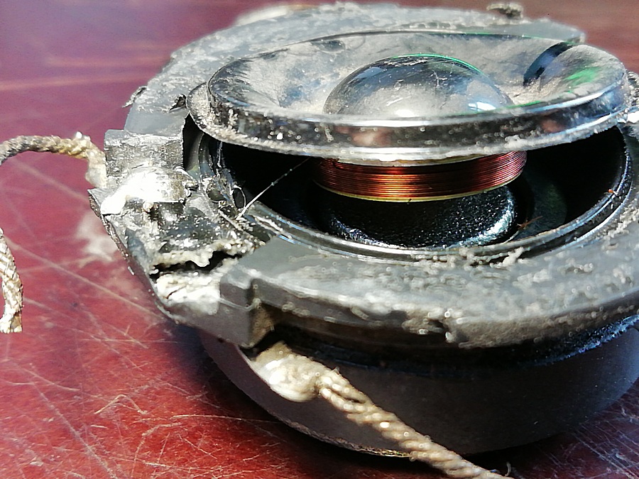

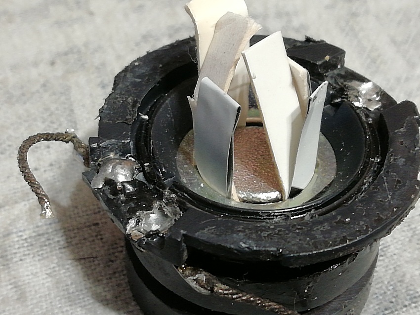

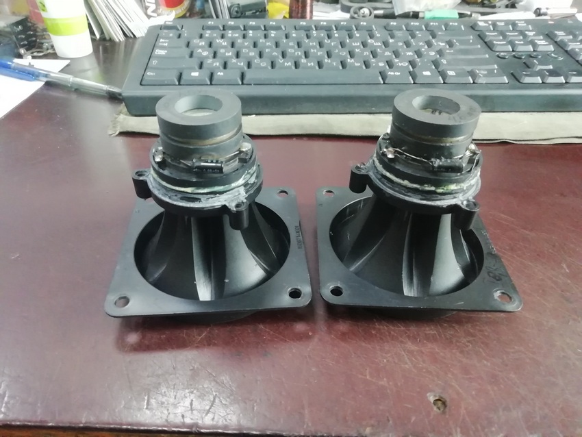

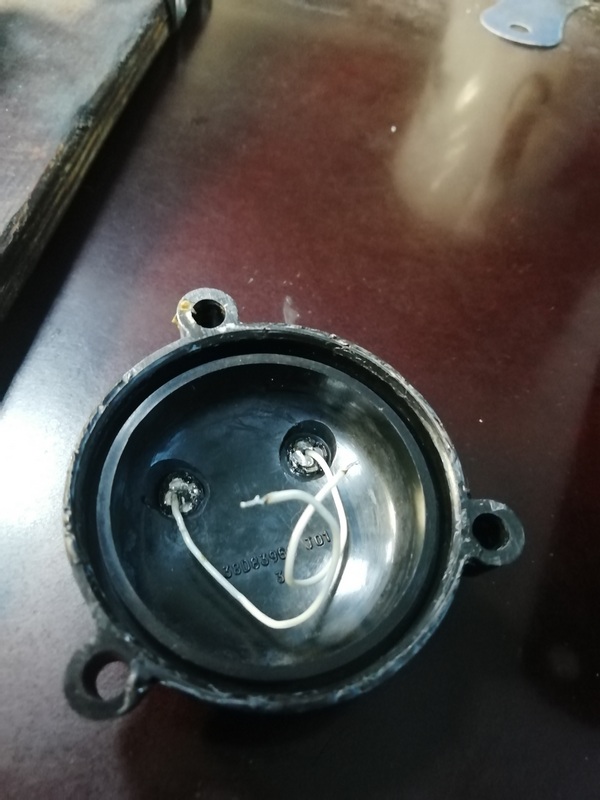

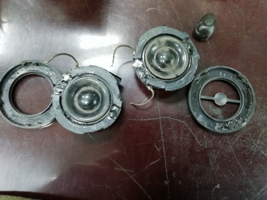

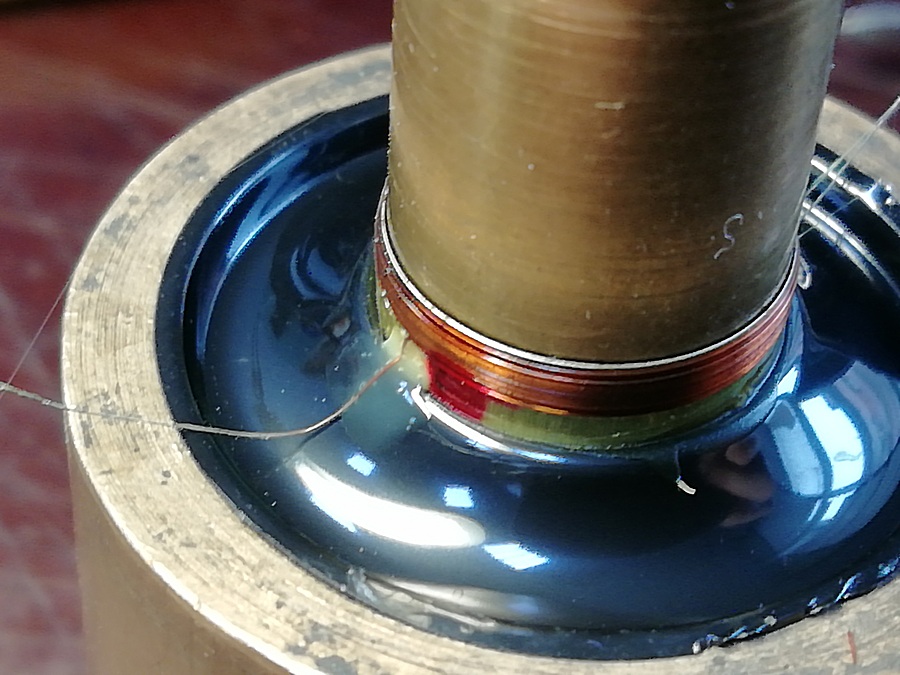

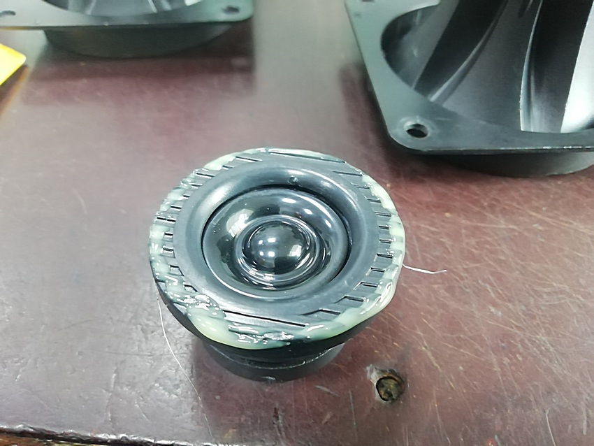

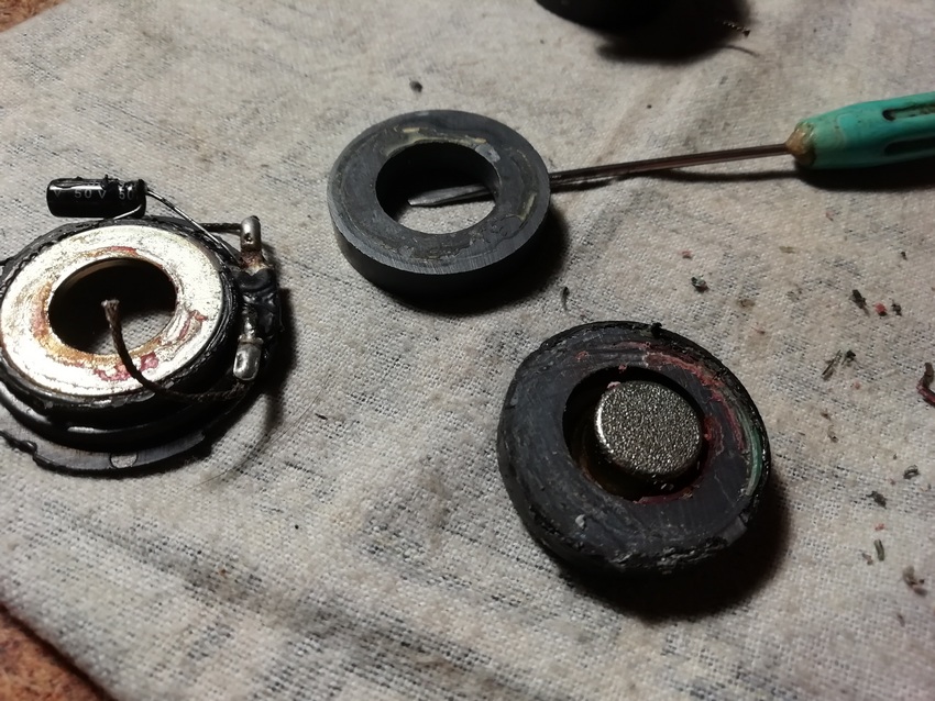

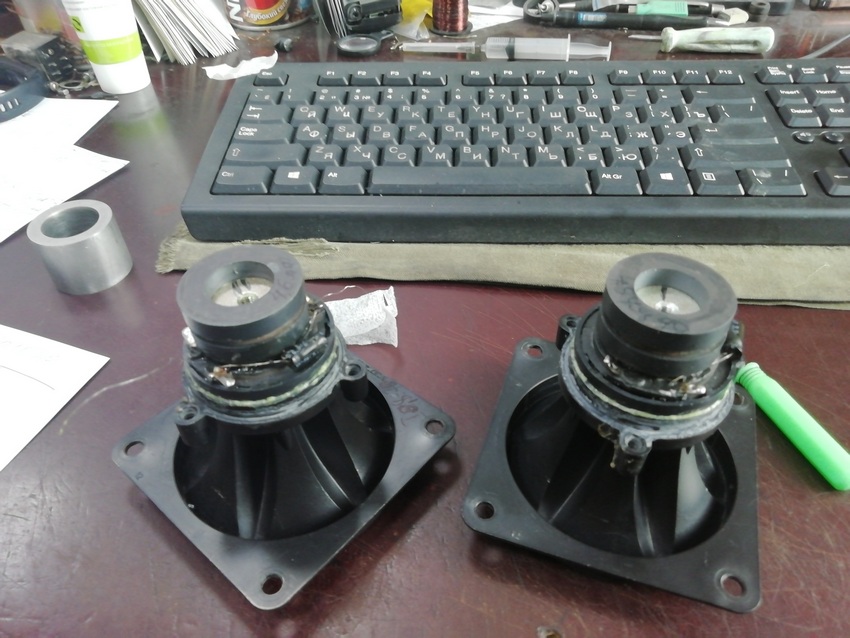

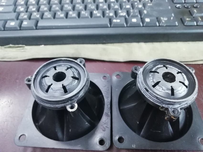

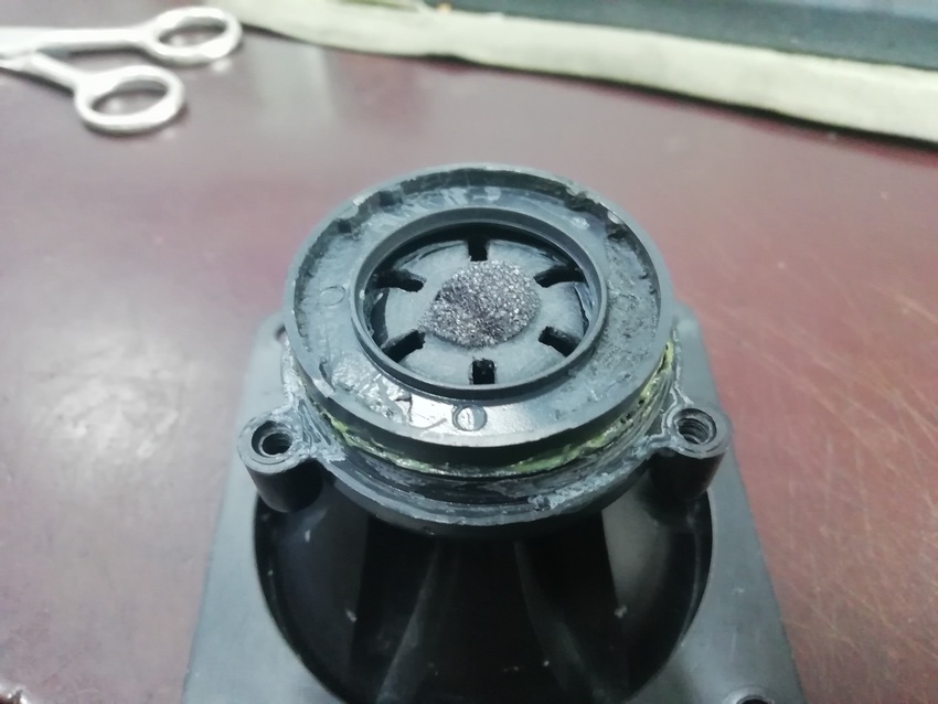

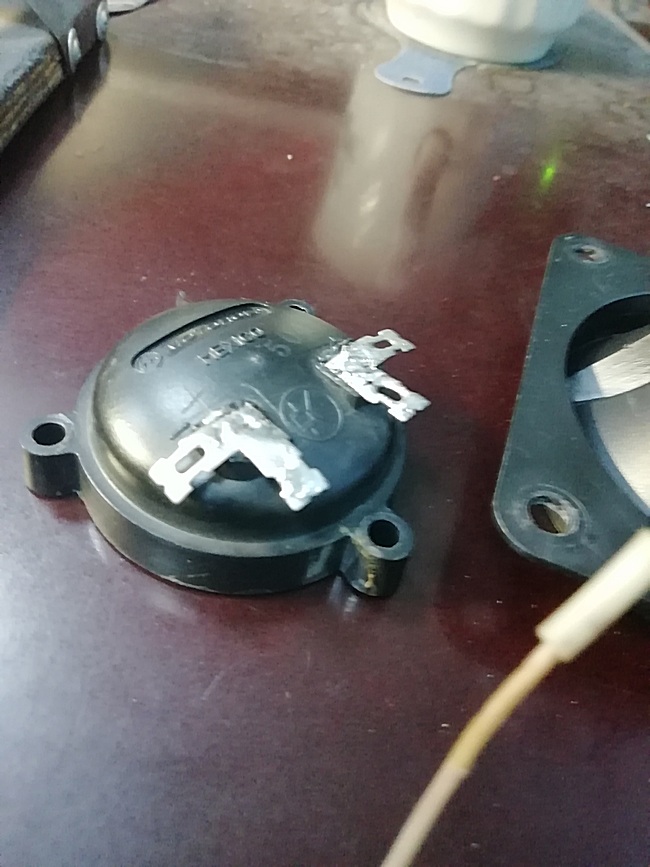

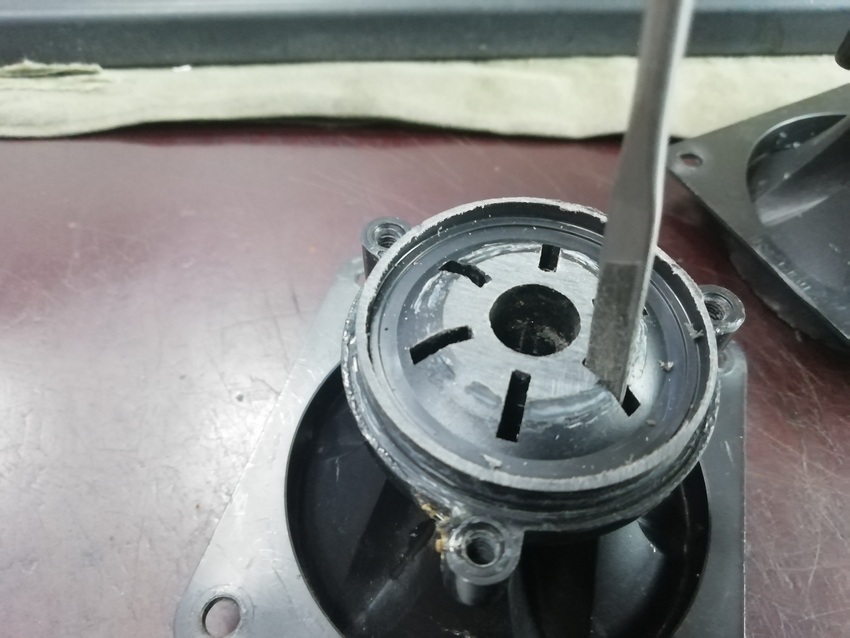

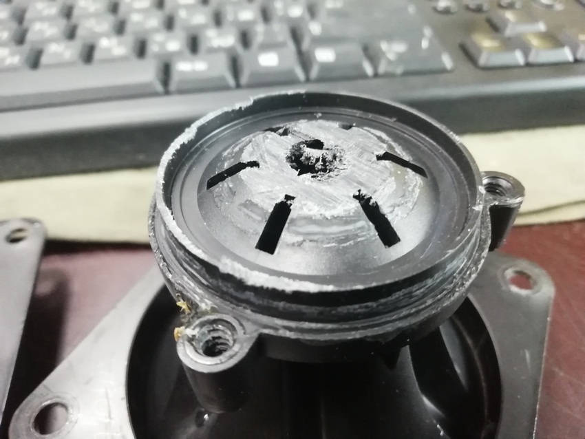

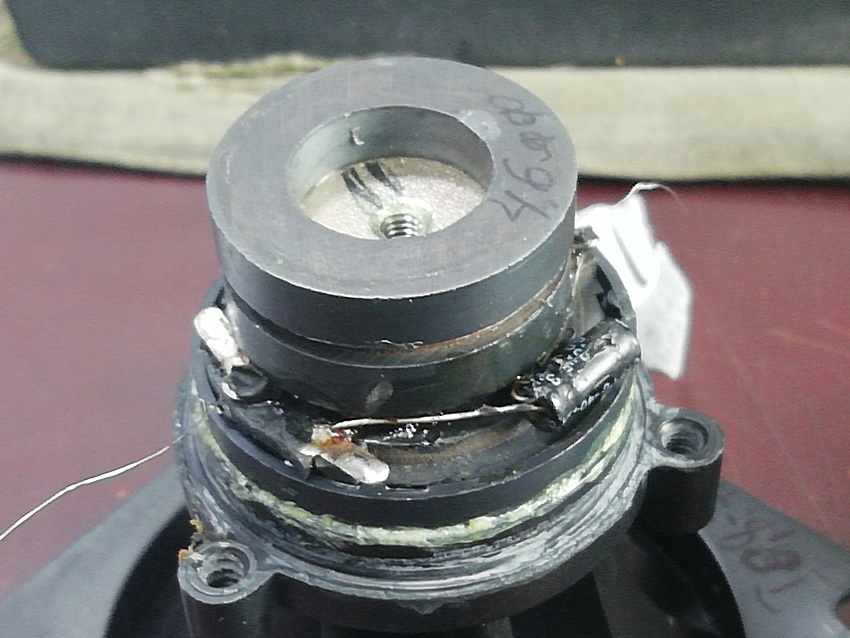

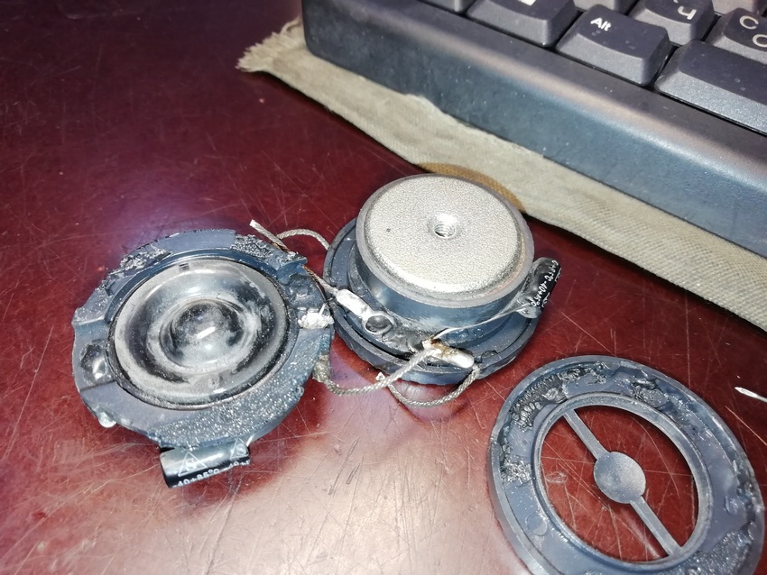

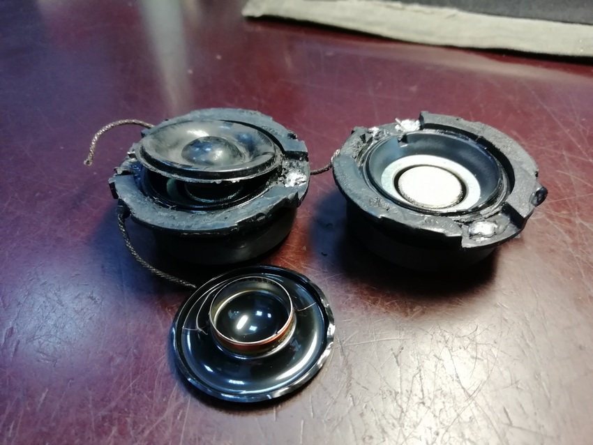

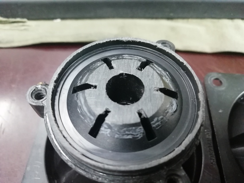

От тех "СЧ" динамиков, что установлены, восстановил работоспособность ВЧ. Такие уже встречались не один раз, поэтом вскрытие прошло достаточно легко

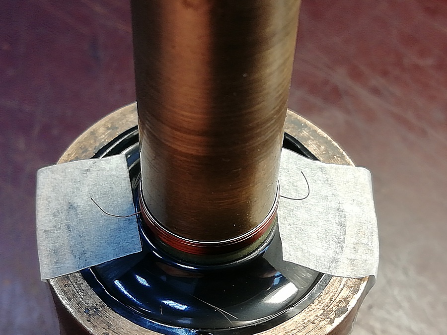

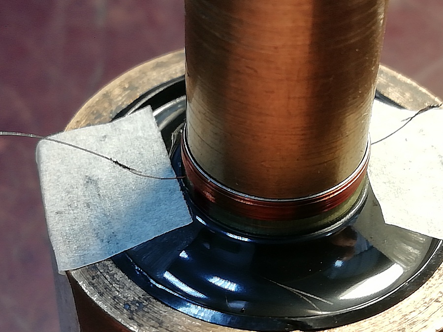

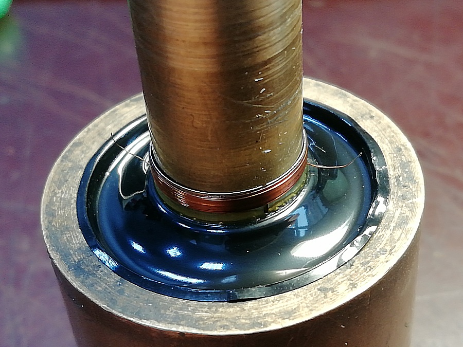

Катушки целые. У одной обрыв выводов организованных тем же проводом, что и катушка. У другой на минусовой площадке был плохой контакт. Всё было восстановлено
IMG_20250122_142354.jpg IMG_20250122_142257.jpg IMG_20250122_144610.jpg IMG_20250122_144703.jpg IMG_20250122_145706.jpg
Провод приклеен капельками Момента к диффузору ближе к подвесу. Там поменьше амплитуда.

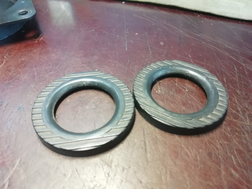

В зазоре МС когда-то была жижа.
Остатки в виде мазута, глины, песка были достаточно легко удалены. Во время этой процедуры выяснилось, что одна из МС поплыла. Была разобрана, вычищена и собрана на БФ-2

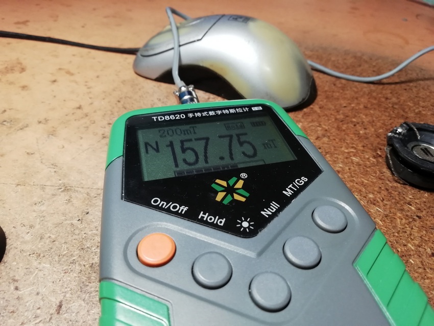

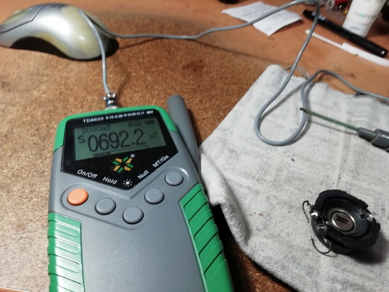

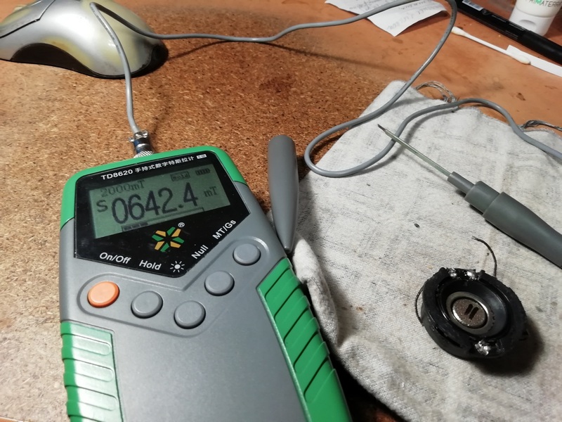

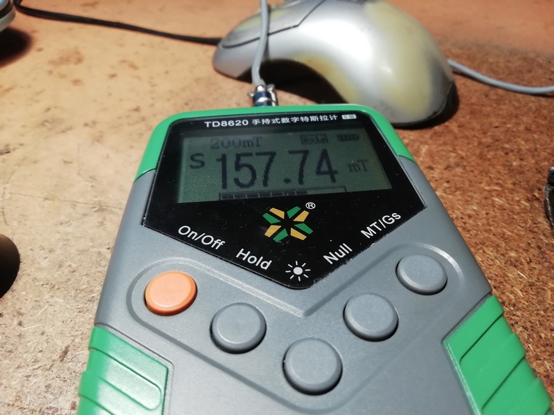

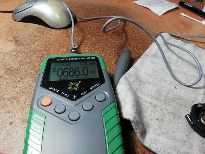

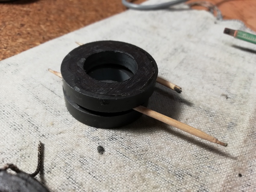

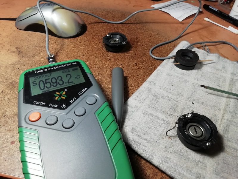

Так как по любому индукция в зазоре для 13,5 мм катушки предполагалась достаточно низкой, нашёл парочку магнитов. Правда один чуть больше. Впервые измерил остаточную намагниченность. Правда на зазоре в 2,0 мм
Потом сменил полярность и измерил вновь
Как и к чему прилабунить эти цифры я в душе не ведаю. Но видно, что оба магнита одинаковы по своему полю.

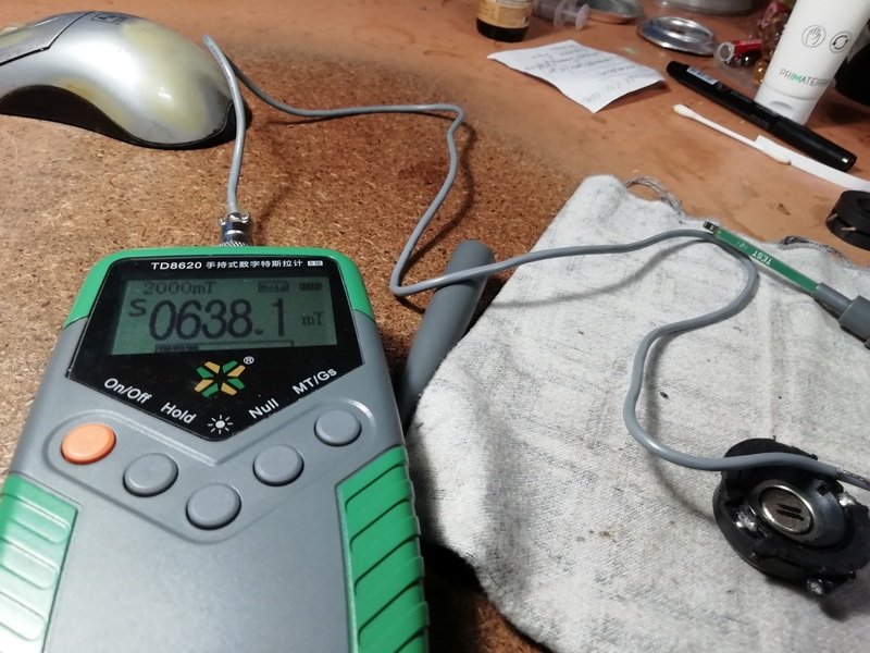

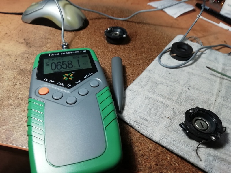

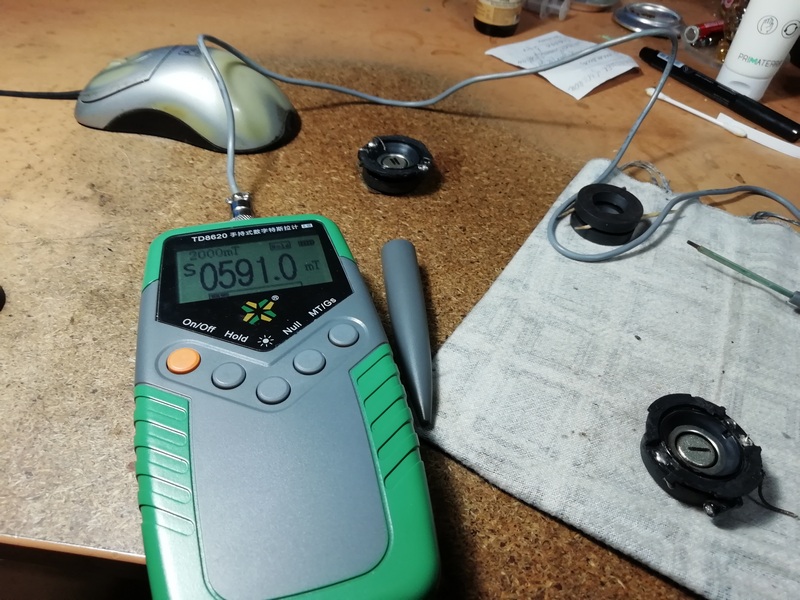

После восстановления работоспособности второй МС прогнал их через тесламетр
№1
IMG_20250123_181046.jpg IMG_20250123_181102.jpg IMG_20250123_181120.jpg IMG_20250123_181135.jpg
№2
IMG_20250123_181200.jpg IMG_20250123_181231.jpg IMG_20250123_181301.jpgIMG_20250123_181328.jpg
Так что дополнительными магнитами я озаботился не зря. Каждую из МС прогнал через оба магнита и по результатам измерений. На №1 приклеил манит меньшего диаметра, на №2 чуть больший. По средней индукции есть конечно различия, но не столь значительный как ранее. Буду считать, что миссия выполнена.

Приладил рупорки к этим пищалкам. И надо сказать, что получилось весьма и весьма. Фото попробую вставить завтра.
6,775
9,169
307
Рупорки использовал от Мотороловских пьезо
Ранее в них были установлены бумажные конуса к донышку которых приклеивался пьезоизлучатель. Выступ спилил
Там-сям подчистил, подскоблил, подшлифовал, отмыл и высушил
IMG_20250129_101708.jpg IMG_20250129_101712.jpg IMG_20250129_102640.jpg IMG_20250129_102647.jpg IMG_20250129_102730.jpg IMG_20250129_105221.jpg IMG_20250129_110034.jpg
Прикинул как стоит
В открывшуюся пустоту по центру вставил пыжики из пористого поролона и используя клей Момент-1
Собрал в кучку, но не окончательно
Перед якобы окончательной сборкой, под установочное кольцо-фланец,
внедрил два слоя от салфетки
IMG_20250129_141453.jpg IMG_20250129_141639.jpg IMG_20250129_141815.jpg IMG_20250129_142537.jpg
Сами пищалки просто установлены в пазы
они будут прижаты крышками от этих рупорков прежде прикрывавшими бумажные конуса излучателей.
Нужны саморезы длиной 35 мм. В понедельник соберу окончательно и погоняю.
Неполярные конденсаторы с номиналом в 3,3 мФ показывают 4,6 и 4,5 мФ. Что вполне приемлемо для сопротивления головок на частоте в 1000 герц в 3,4...3,5 ома при индуктивности катушек в 45 uH.
6,775
9,169
307
Пока притянул крышки проволокой.
IMG_20250130_085835.jpg IMG_20250130_085842.jpg IMG_20250130_091650.jpg IMG_20250130_091656.jpg
Очень даже неплохо звучат. Закреплю саморезами и чуток увеличу ёмкости или вместо электролитов впаяю плёнку.

ПИ сделан на глазок, НЧ собраны на глазок, корпуса какие были, в такие и установили. Никаких измерений. И вуаля - "О боже, они прекрасны!"
Разве такое бывает?
С одной стороны логично, что нужны расчеты.
С другой стороны в ас Романтика 25ас-121 с примерно таким же объёмом, стоят аналогичные динамики НЧ и мною успешно опробован метод перевода их на ПИ. Поэтому одним неизвестным меньше.
Далее требуется только более точно настроить ПИ. Сделать это можно и без спец оборудования. Достаточно только иметь генератор звуковых частот.
Ас переворачивается вверх нч динамиком, но так, чтобы не пережать ПИ. Насыпается рис в диффузор(можно и визуально определить). После генератором ЗЧ начинаем искать частоту при которой практически полностью остановится движение диффузора в диапазоне от 20Гц и до 100Гц.
В какой то момент смещение диффузора будет минимальным а смещение ПИ станет максимальным. Это и будет частота настройки ПИ.
Далее, наклеиванием дополнительной массы, можно сделать более точную подстройку.
Если Игорь захочет, может попробовать этот метод.

Пока даже генератором не прогонял. Однако реакция у акустики на регулятор "31 Герц" эквалайзера АИМПа, ровно такая же как и на "63 Герца". Т.е. пока на слух всё замечательно. Прослушивание идёт в режиме дерект через ЦАП усилителя.
Я делал какие-то приблизительные прикидки по статье (на форуме) расчёта ПИ. Чистый вес пластин 30,36...30,52 грамма
какая площадь ПИ?И чистый объем АС под НЧ?
если это ПИ 6"9 то при массе пластин около 30гр+часть подвеса частота настройки будет в районе от 50 до 60 Гц в таком объёме, как указан выше.
6,775
9,169
307
Так вот вкусность-то и прёт от 40....80 Герц. Смачность такая, аж сердце порой замирает. Весь выходной слушал "Weber & Weber".
Поэтому несмотря на аналогичность физических процессов между ФИ и ПИ я в последние годы выбираю только ПИ. Мой некалиброванный субъективный слуховой аппарат, по каким-то ведомым только ему признакам может отличить фи и пи в пользу последнего, при прочих равных параметрах.

Чистый эллипс: 108 х 184. По середине подвеса: 130 х 206. Вес с подвесом 48,31...48,37
Чистый объём 26,6 литра. Ну а с динамиками не более 25 литров. Если учесть звукопоглотитель, то наверное опять вернёмся к 26 литрам.
Исходя из этого настройка ПИ ближе к 60Гц.
Меня в в заставленных 12 м.кв. такое положение дел устраивает вполне.
Сейчас прикинул по размерам. Отношение сторон В х Ш х Г друг к другу одинакова.
430 : 330 = 1,30
330 : 250 = 1,32
Ну или
250 : 330 = 0757
330 : 430 = 0,76.
Ещё немного и золотое сечение "0,618"
Может ещё и поэтому в акустике бубнение отсутствует как класс и форма глаз радует. Просто притягивает взгляд!
Это всё понятно. Не понятно к какой частоте настройки ПИ нужно идти.
Например, в случае с ФИ, это не ниже 0.63 от Fc. Да к тому же еще важно какова добротность динамика в таком объеме.
безусловно все это важно, но
1. Частота настройки ПИ, из моей практики, лучше если она не ниже резонансной головки в воздухе, так как чем ниже частота настройки тем меньше эффективность общего вклада ПИ в общий уровень работы АС. У Игоря эффективность ПИ должна получится чуть выше и следовательно этот подъём в области от 50Гц до 90Гц, обусловленный работой ПИ доставляет ему удовольствие от прослушивания.
2. Добротность тоже не мешало бы измерить, но имеем то, что имеем. К тому, же у многих людей в области НЧ есть завал на аудиограмме, который и будет скомпенсирован излишним "горбом" в области до 200Гц, и в большинстве случаев это благо.
