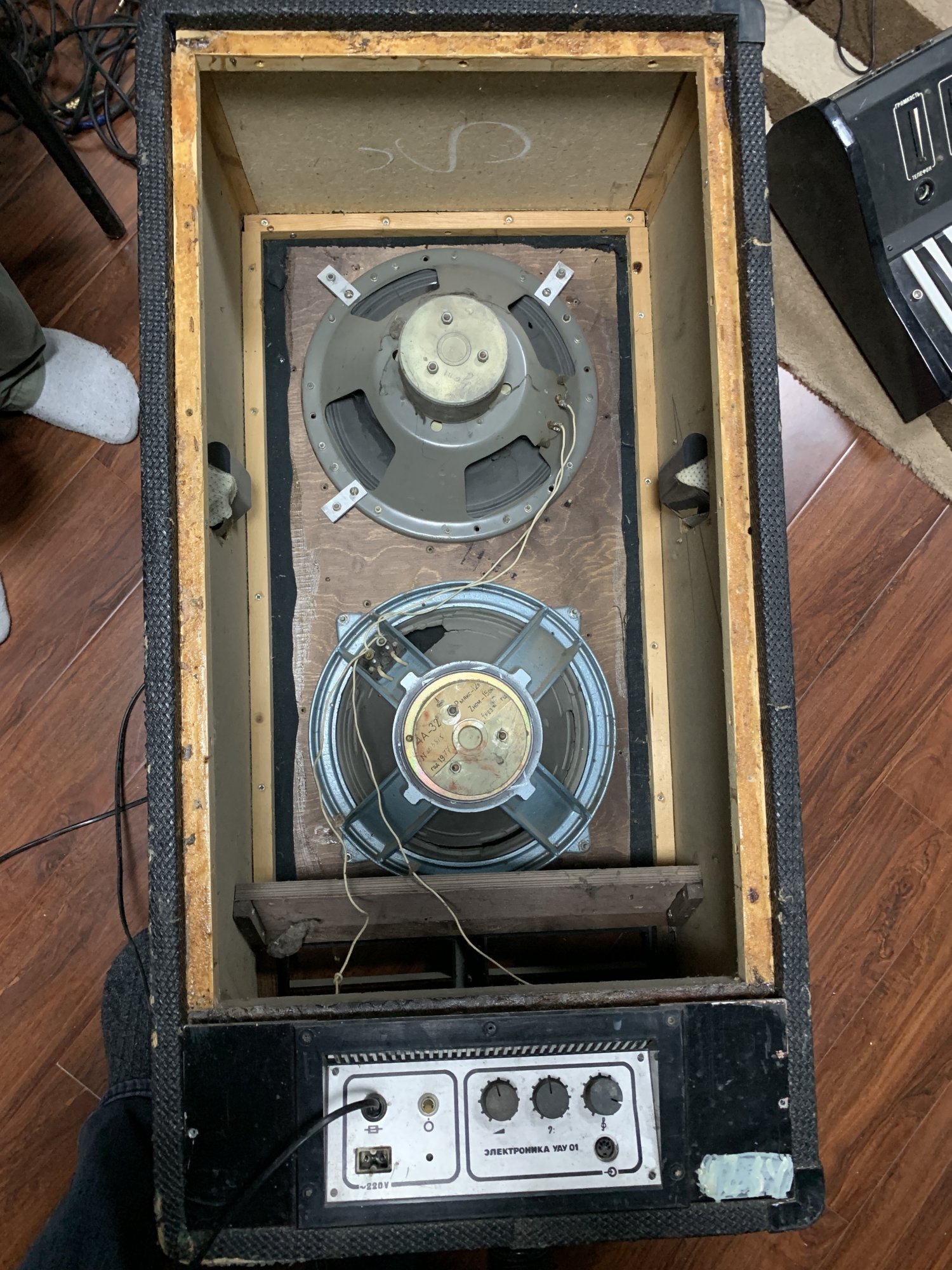

Добрый день уважаемые форумчане.
Досталась мне колонка старенькая Электроника УАУ 01 с аналоговым синтезатором ТОМ 1501.
Сам я музыкант - клавишник.
Вскрыл корпус колонки и вот незадача.
Два динамика и на обоих порваны диффузоры.
Очень хочется услышать из звучание.
Подскажите где найти рем комплекты на динамики 25гдн-5 и второй стоит 4а32
Подойдут ли на них одинаковые диффузоры если они оба 12 двешанки?
Есть ли аналоги взаимозаменяемые?

Динамики разные очень! Начиная от катушки до подвеса! Все у них по другому кроме 12"!!!
Можно найти оригиналы подвижки или по отдельности собрать из похожих компонентов
Изначально (с завода) была установлена пара динамиков 4а-32

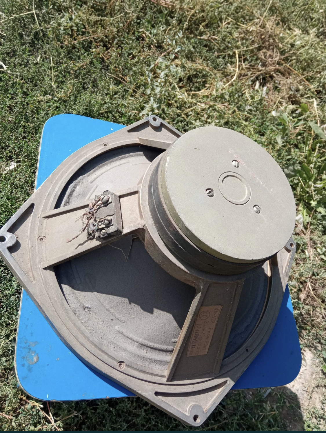

Спасибо за ответ.
Нашёл на местном авито такой лот.
4а32 - Б
Если я заменю 25гдн-5 на это версию?
Тогда можно будет заказть рем комплект одинокавый сразу для двух динамиков? Или там есть тоже конструктивные особенности разные у двух версий 4а32 и 4а32 б?

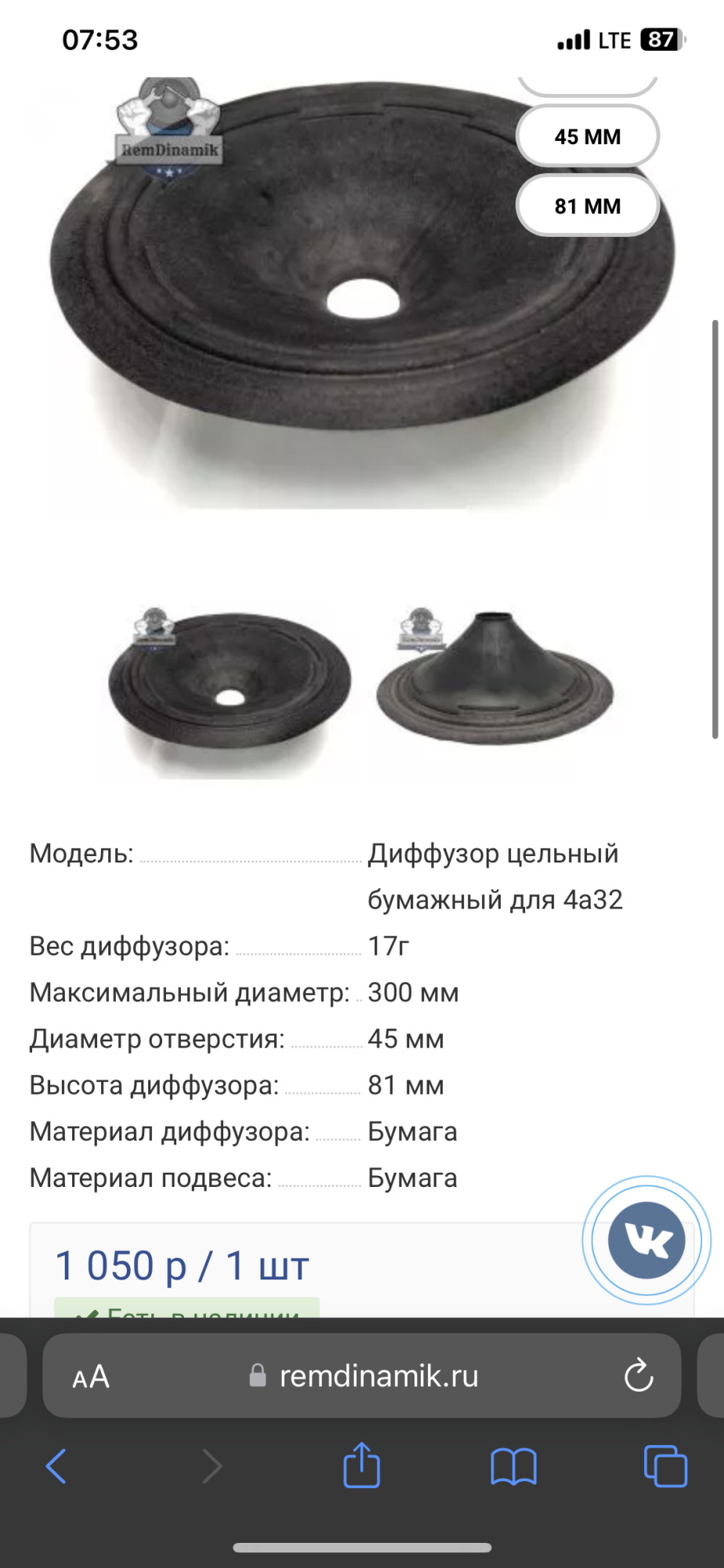

Заказывать хотел с сайта remdinamik
такие вот параметры тут указаны.

Были и ремкомплекты на оба эти динамика - целые готовые подвижки. С ними самостоятельная замена не представляет никаких трудностей.

Это то, что стоит по заводу. Только цепь на ферритовом магните.
То есть два динамика с разными магнитами в одном корпусе не желательно? Я колонку хочу использовать как комбоусилитель для клавишных. Только в моно
Могу разобрать динамики и выслать подвижные системы. Между Россией и Казахстаном почта вроде работает. Можно ТК. Тогда можно и динамки полностью отправить.
А может даже и наоборот! Разные характеристики пары динамиков будут сглаживать друг друга. Тем более, что соединение будет параллельным.

Можно конечно. Лучше берите 4а-32 (5, 6, Б - индекс не важен) это широкополосные динамики. 25гдн-5 это нч или мидбас.
