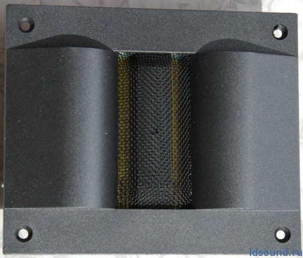

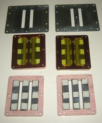

Головка громкоговорителя электродинамического (изодинамического) типа, высокочастотная, прямоугольная, с неэкранированной магнитной цепью. Магнитная система состоит из 2 параллельных противолежащих рядов магнитов. Мембрана плоская из полимерной пленки с нанесенной на нее звуковой катушкой. Магниты удерживаются в пазах рамок. Пластины из магнитомягкого материала, замыкая полюса магнитов, усиливают магнитное поле, воздействующее на мембрану. Зазор между магнитами и мембраной формируется с помощью рамок. Демпфирующий материал сглаживает частотную характеристику.

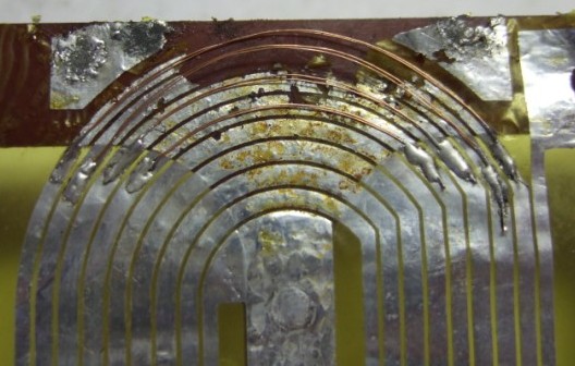

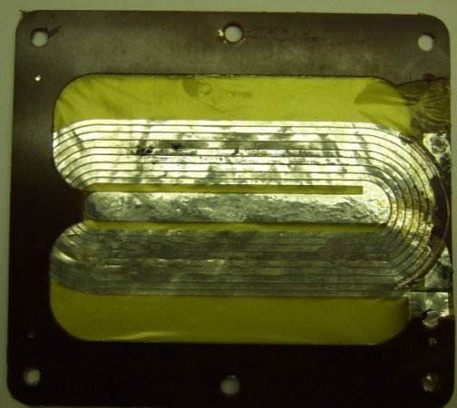

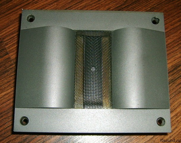

На такие перемычки, обычно хватает провода диаметром не более 0,07 по меди. Можно и 0,06.
Там где есть сгоревшие дорожки в зазоре, и есть возможность припаяться на концах, можно и 0,05 применить. Сейчас уже таким заниматься сложно.

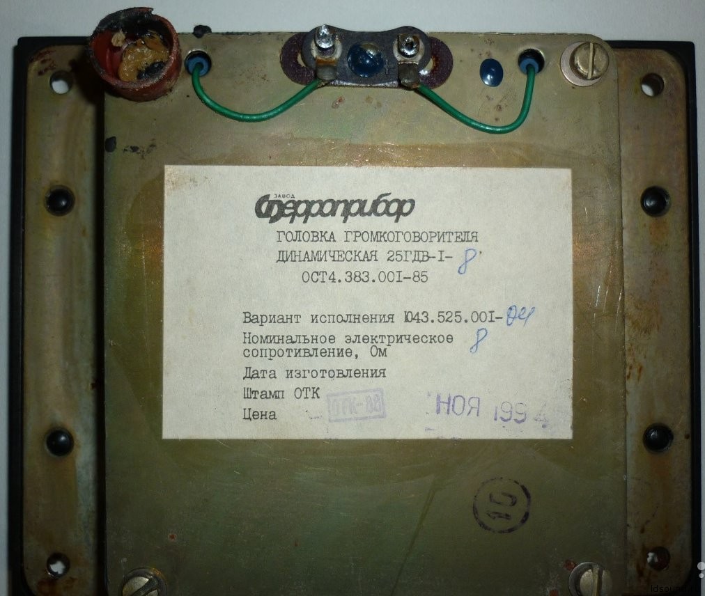

Ищу 25ГДВ-1-8 или мембрану к нему. Может у кого есть?
28,091
13,445
Валялись такие у Владимира в павильоне по динамикам на р-рынке. И приходил при мне один мастер, реставрировал треснутые дорожки в них . Паял алюминий.
На слух они вроде ничего. А глянул ачх и направленность- мерзость и убожество
BDV
Новый
5 Фев 2021
0
0
Да я тоже уже паял. Причем там был заводской брак. Видимо мембрана была плохо промыта и дорожку разъело со временем. А Владимир на р-рынке это где? Митино? ... номер пав. не подскажите?
