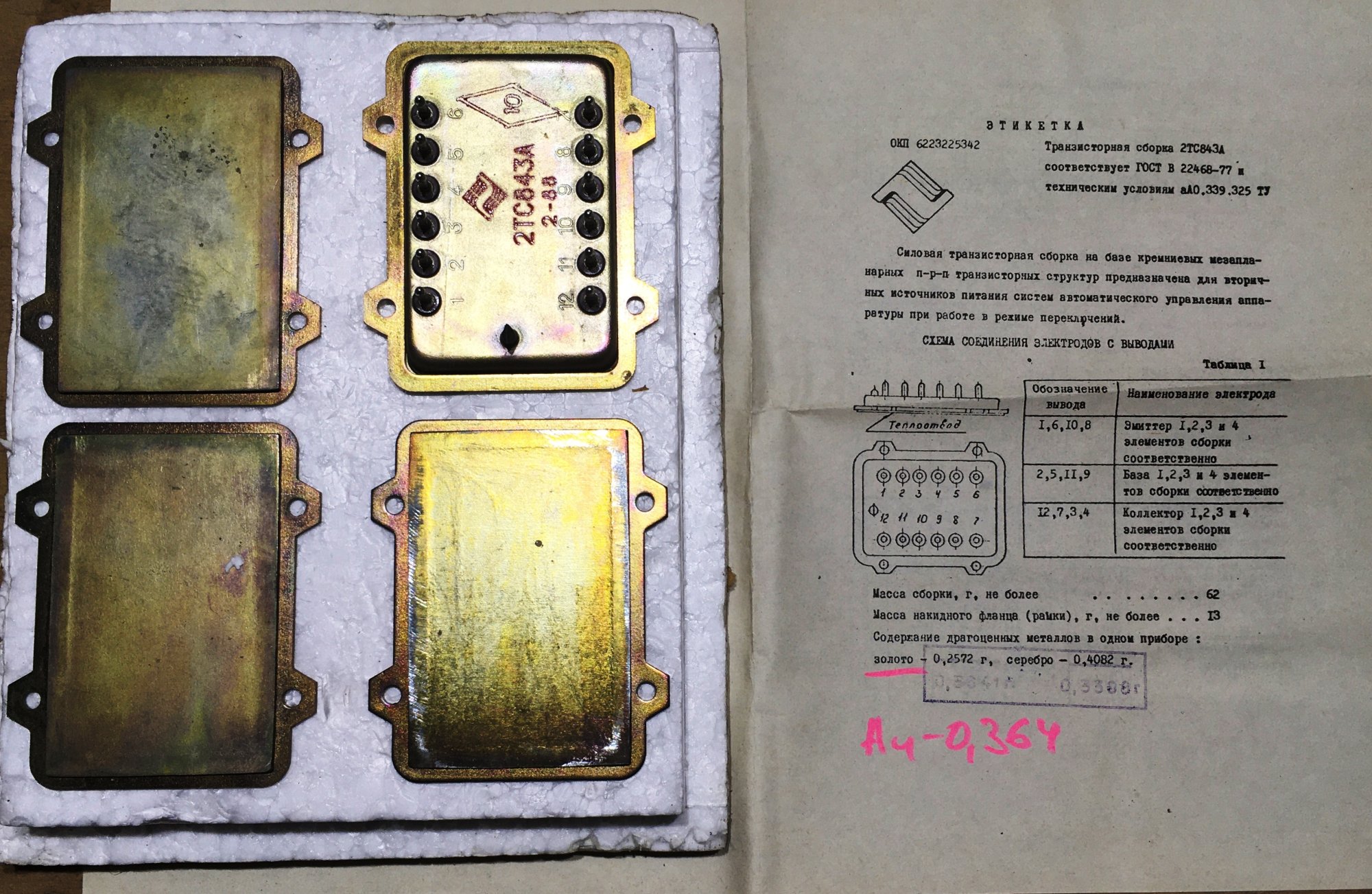

здравствуйте, применить в качестве унч такую сборочку.....

Что вы имеете? См. - 2х4 транзистора+ 2 ( 120в\3а ). Можно построить квазикомплементарный усилитель.
Навскидку Шушурин-1978 или подобный. (V15-V18)
Линейный блок питания.
Преобразователь напряжения.
Существенное ограничение - мощность 25вт на корпус (на все).
Плюсы -большой импульсный ток и мощность, низкое напряжение насыщения.

У вас два счетверённых транзистора Н-П-Н и два одинарных - делайте, что душе угодно:)
Но не забывайте про общее ограничение по рассеиваемой мощности-25 вт\корпус. Нужен хороший\большой радиатор.

Ничего не будет, оно импульсное.
Зачем оно надо, Марков Николай ведь сказал, в импульсе, да и нафиг надо.
Для хроматографа переносного делал как то ИБП.
На сборках 286ЕП3\5.
Керамика, темп.диапазон, ноги позолоченые.
В те годы - ничего приличнее не нашёл.
Так как у нас Заказчик был солидный, детали были - любые.
Цена у них была да и остаётся - просто дикая.
И вот куда его сейчас применить?
Ответ - никуда. Спец. микруха для спец. задач.
В мирных целях - негодна совсем.
Это я Эзоповским языком расписал про сборку автора поста.;)
