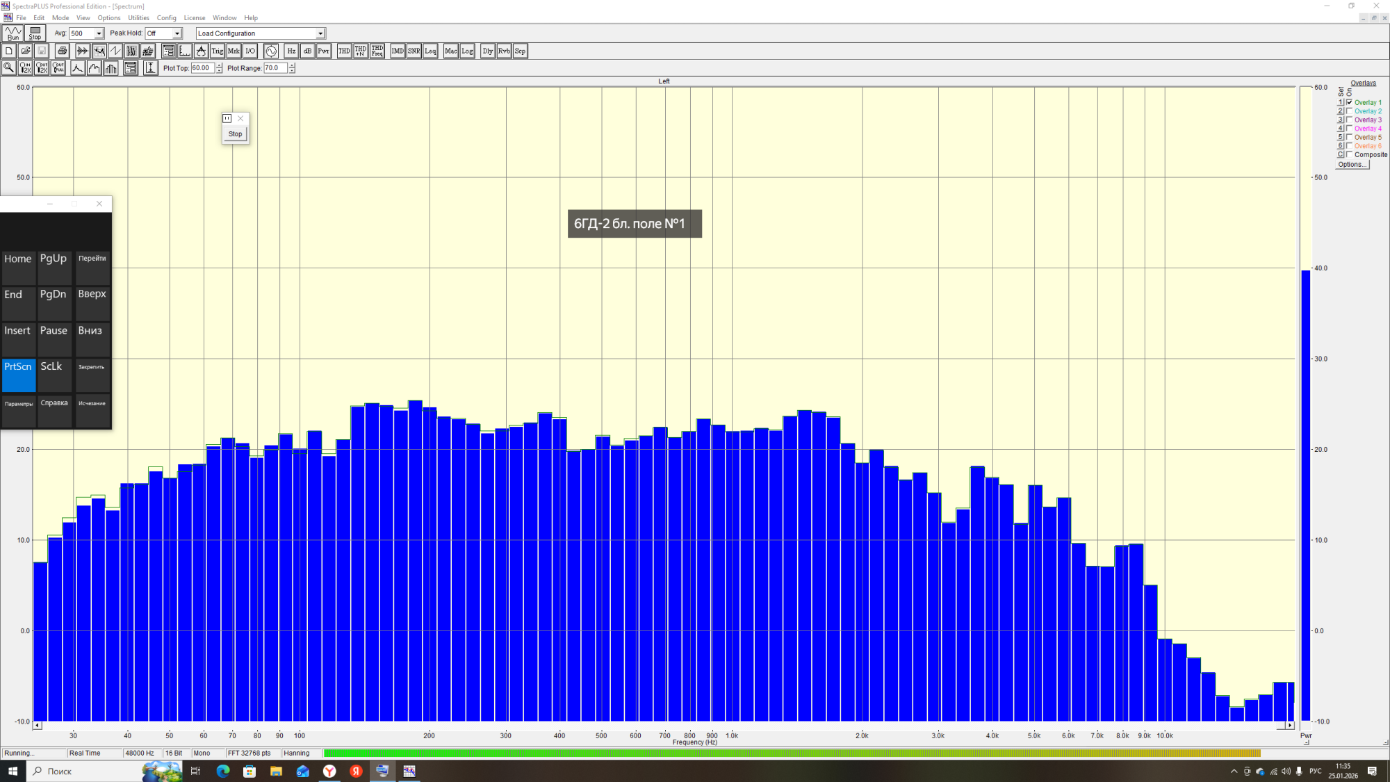

По прибытию вот что намерил:
импеданс обеих головок, отличается немного. хотя серийники друг за другом. Ну вроде отличие не большое. А вот резонансная далеко не 300 Гц.
Вот АЧХ мной намеренная:
Печалька. Провал на 3,5 кГц ощутимый. Но с боку вроде ничего.

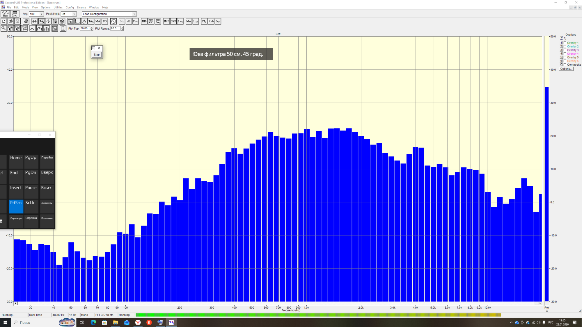

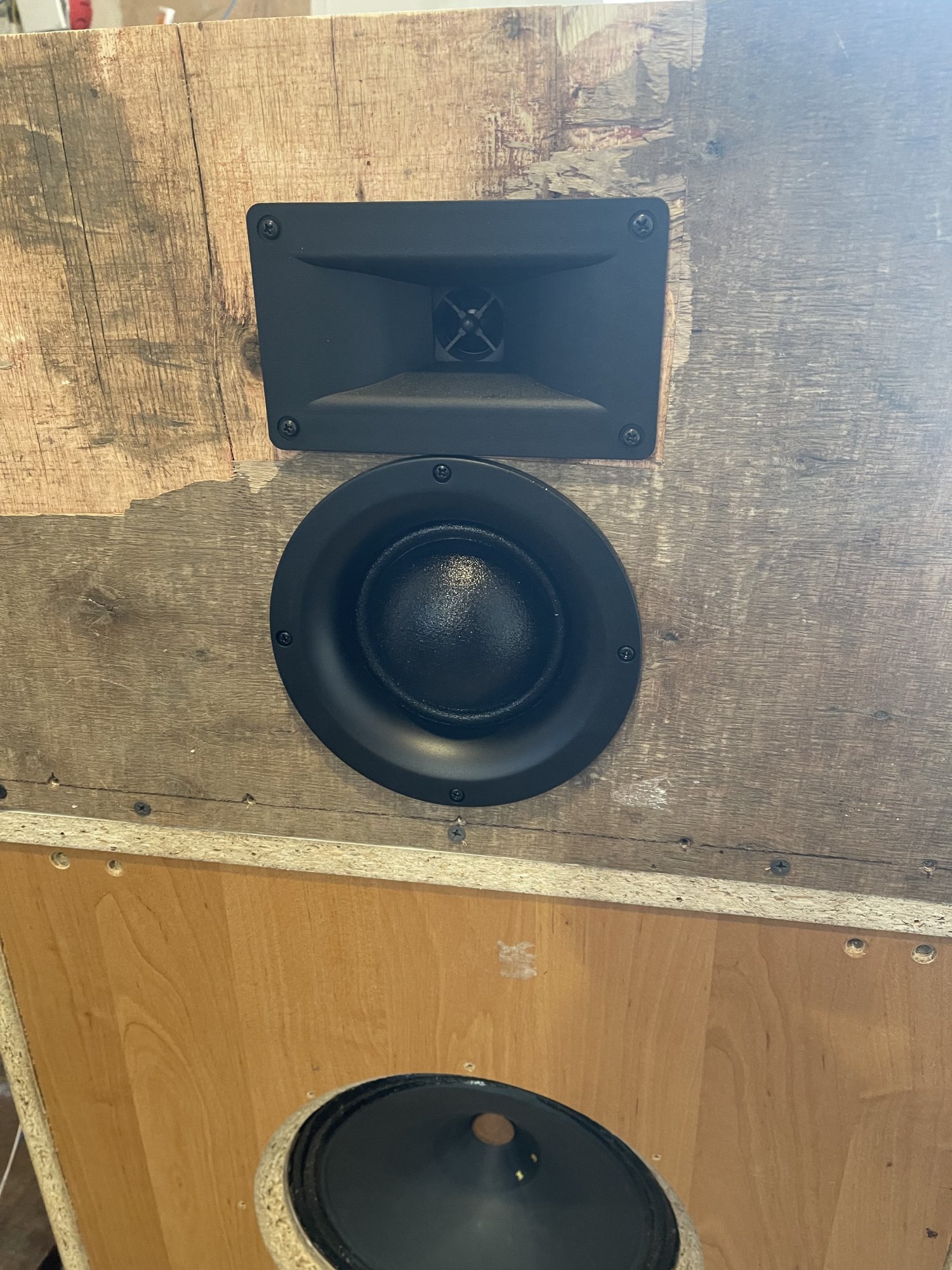

Закралась мысль, а не от рупорка ли этот провальчик? Открутил рупор. Вот он "голенький.

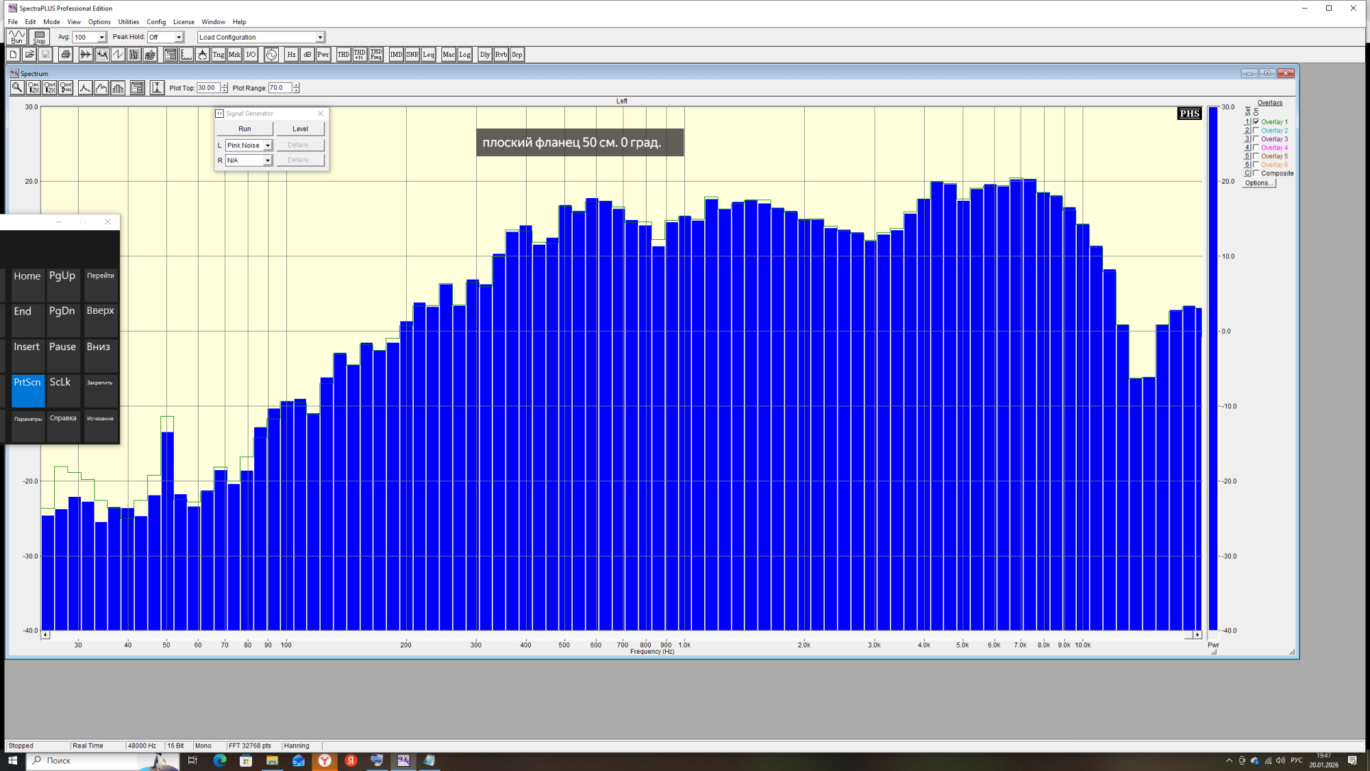

Прикрепил на фанерку через переходное кольцо. Вот АЧХ этого "безобразия"
вроде получше. Надо еще подумать как буду ставить.
Попытался "свести" все это хозяйство. Для чего было сооружено некое устройство:
Ящик литров 150, закрытый, полный синтепона, и фанерка сверху.
После некоторого потраченного времени вот что получилось.
Сразу покажу получившийся фильтр:
Частоты раздела получились 500 Гц и 3,5 кГц. Фильтр не рассчитывал, мерил микрофоном и на слух, как то само так получилось.

Все измерения вне оси градусов 30-40 с расстояния примерно 1 м.
Итоговая АЧХ по оси между НЧ-СЧ/ВЧ с расстояния 2 м. примерно.
Помещение мастерской 3х6 м. заставлено стеллажами, коробками и полками.
получилась как то не очень. Может "в консерватории что то подправить"? Покритикуйте.
И, да, как звучит мне очень понравилось, особенно мидбас, просто "отрыв башки".
СЧ/ВЧ диапазон тоже не плохо, но там разные варианты пробовал, звук разный, но тоже хорошо.
Может поделить повыше?
