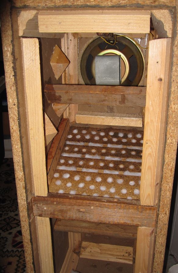

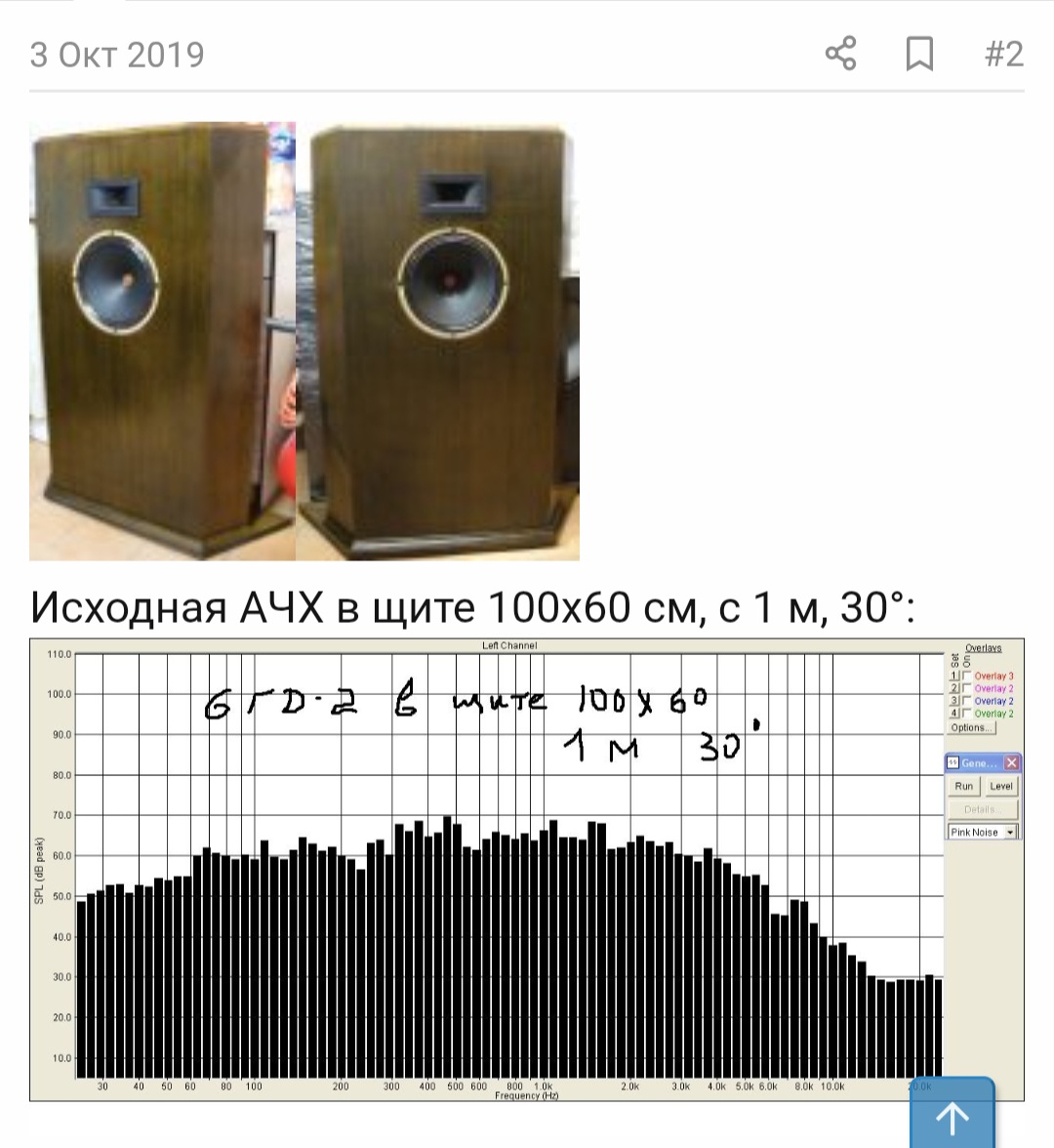

Батенька Георгий! Что же вы натворили-то. У вас оказывается, два динамика 6ГД-2 вами заселены в тесную кладовку.. Тогда как в норме каждому динамику полагается жилплощадь не менее 150 квадратных литров.
А к этому, если дефицит хороших СЧ динамиков, легко находим и перематываем 15ГД-11 на Партриджа. Дорабатываем 6ГД-13 (6ГДВ-4-8) или 10ГД-35 (10ГДВ-2) с перемоткой на 8 ом.
Должно получиться. С таким же расположением головок по глубине и не меняя фильтр.
Кстати, давно хотел именно такое НЧ оформление попробовать. Но....
6ГД-2 хороших не найти или ценник на них как за Изофоны. А на НЧ с низкой чувствительностью и в таком формфакторе - заморачиваться не хочу.
