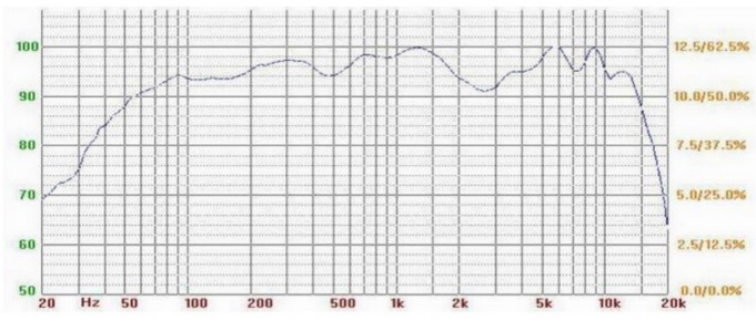

Доброго дня форумчане... осущесвтляю достройку, возможно понадобятся советы, вот подробности:
Прибретены драйверы 15ГДВ92-8; 150ГДН32-8; (заказанного в Новосибирске СЧ не оказалось в наличии...сватали 16 Ом.. решил отказаться)
мидбас Aiyima 6,5" 8
По китайцу:
Номинальная мощность: 40 Вт
Максимальная мощность: 60 Вт
Номинальное сопротивление: 4Ω/8 Ω ± 15%
Резонансная частота: 58 Гц -- 14 кГц
Чувствительность: 98 ± 3 дБ
Верхняя одежда S.P.L:88 ± 3 дБ
Кривая частотного отклика: FO-14кГц
Dostortion:≤ 5% THD (взято с сайта продавца)
паспорта на динамики

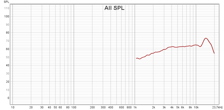

Снял измерения в оформлении но без фильтрации
Графики отличаются от паспортных (
но китаец очень близко..может дело в оформлении ..хотя по ВЧ это не аргумент.
Кроссовер планируется с разделом 500 на 2800

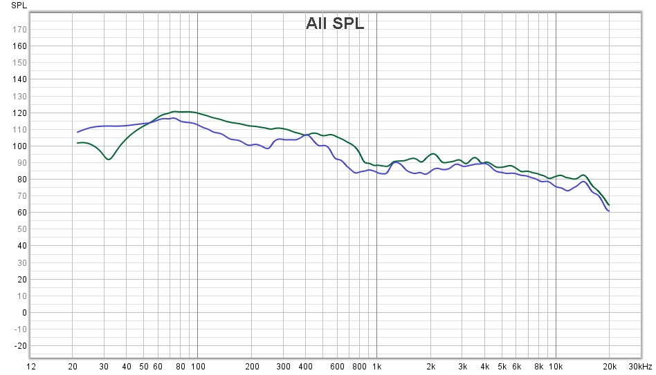

С данным фильтром на скроую руку имею АЧХ
синим последовательный фильтр с предидущего проэкта Beyma3WC(немного была модернизированна на днях, заменил ВЧ ... пред идущий был по моему мнению туповатым выше 12 кГц)
Дистанция 1 м
Видно что чуйка у Beyma 12" на пару dB выше.. а в остальном очень схожи
Смущает горбик на НЧ.... Или это комната подигрывает?

А по АЧХ - снимите в ближнем поле НЧ и порт. Хочется без комнаты посмотреть. Если не сложно.
Пук на ВЧ - не калиброванный микрофон?
паспортные - в щите по Гост., снятые в безэховой камере (См. примечания мелкими буквами).
По СЧ небольшая просадка?...
Тихо завидую по столярке...
Да, есть трудности снять ачх точное по низам, комната 80 кв. метров.. двигаю по углам и всегда картина ниже 300 Гц разная.. многие ачх у Троэлса только от 300 Гц.. понимаю почему…
Из фильтра удалил все сопротивления на СЧ…. Чуйки не хватает динамику…. 2 дБ б .. а так только жертвовать уровнем твиттера.. но все в процессе…. Первые мазки пока, а там подпилим.

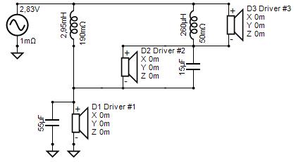

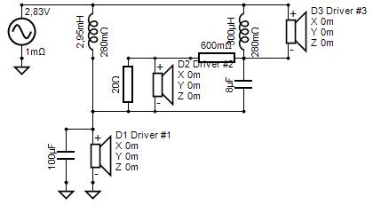

Вижу схемку фильтров из vituixCADа - там и макетили? Хотелось бы узнать больше о процессе, проценте совпадения теории и замеров.
совпадений мало, я его больше для рисунков использую, и частоты среза подбираю через визуализацию..Чебышев или Батерворд.. видно как складываются ..ну и фазы..

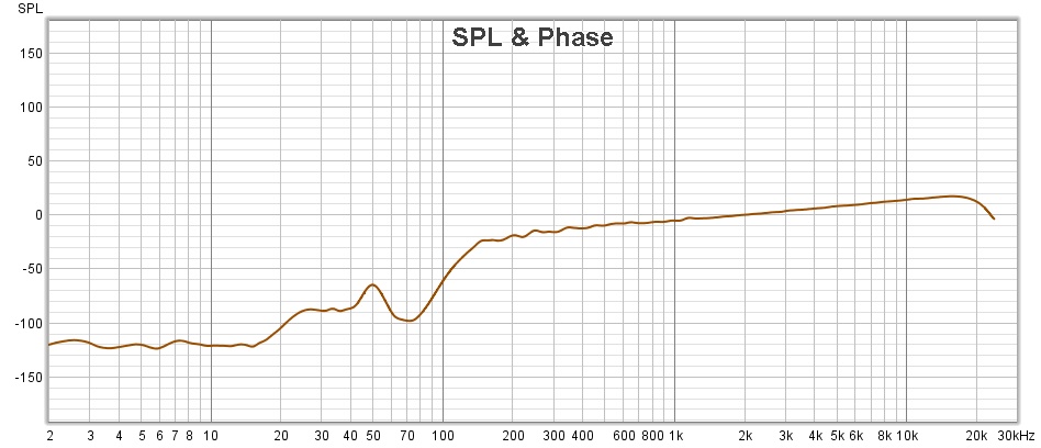

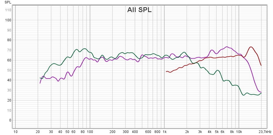

вот в ближнем поле
график в соответствии с конечными номиналами фильтра
по паспорту рекомендованно 3000.. где-то так и получилось... по АЧХ видно что низко)?
Как по мне, то даже чуток высоковато.

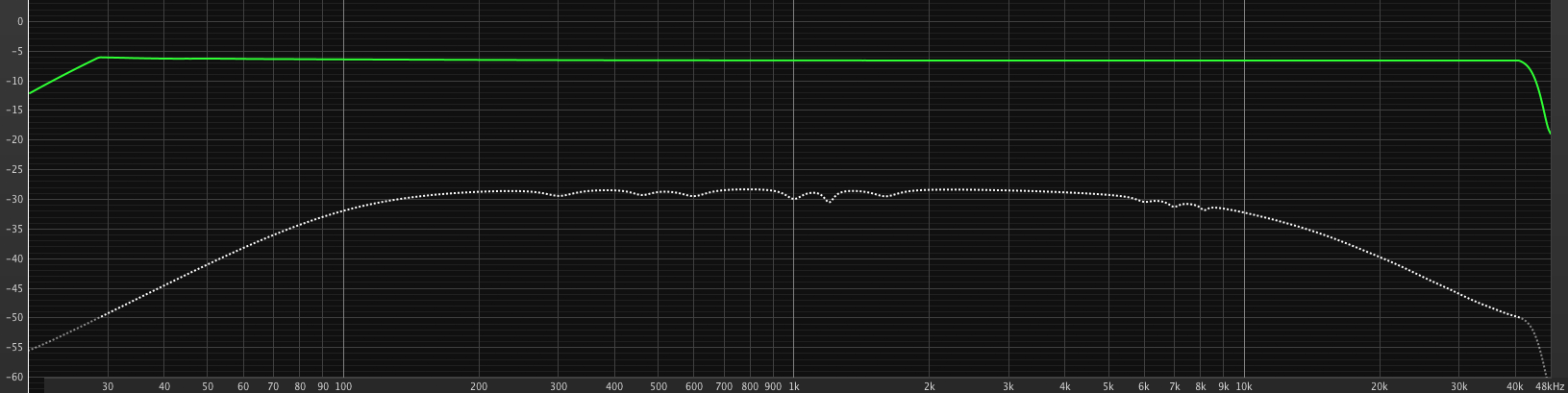

Да, откалибрована…. проводком соединив вход с выходом ... когда программу устанавливал, и калибровочный файл к микрофону то же подтягивал….

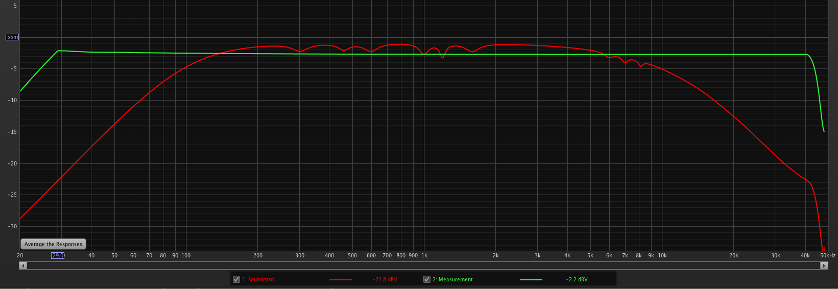

Вот, не впервой сталкиваюсь с АЧХой бортовых кодеков (и, соответственно, с кодек-драйверами сообразно ОС)
красненькое – с лин вых на лин вход и мик вход без всяких вмешатильств _shok_ _scare
зелёненькое – после коррекции (96кГц/24 на кодек, все уровни по "–3"дБ, вх/вых выставлены по минимальным флюктуациям картинки
Этим страдают весьма многие бортовые ЦАПы-АЦыПы с конкретными драйверами конкретной ОС_plach

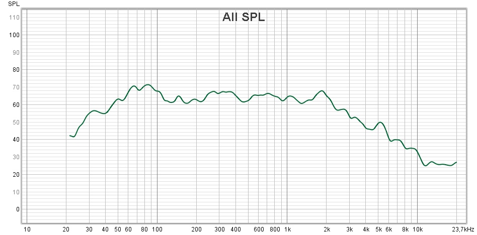

В ближнем поле - микрофон в нескольких сантиметрах от колпачка НЧ.
Так же у порта.
Угу.
Впритык (пару см) до НЧ-дина и впритык до ФИ-дырки на малом волюмэ. Кто в теме, – тот усекёт, какие АЧХи НЧ дина и порта в реале.

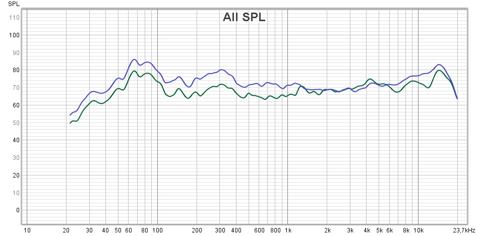

вот ближнее поле НЧ(зелёный) и Фазоинвертор
Согласен. Отрезвею;) очухаюсь, соберусь в кучку, погляжу что на иных кампутерах. У мну на workstation-хаке под макОС на бортовом ALC892 что по лин, что по мик вх и 4х-вых всё ровно. Гляну, что на моих других железках, в т.ч. и не с бортовыми кодеками.
Тот кампутер не мой и под Окна-ОС.

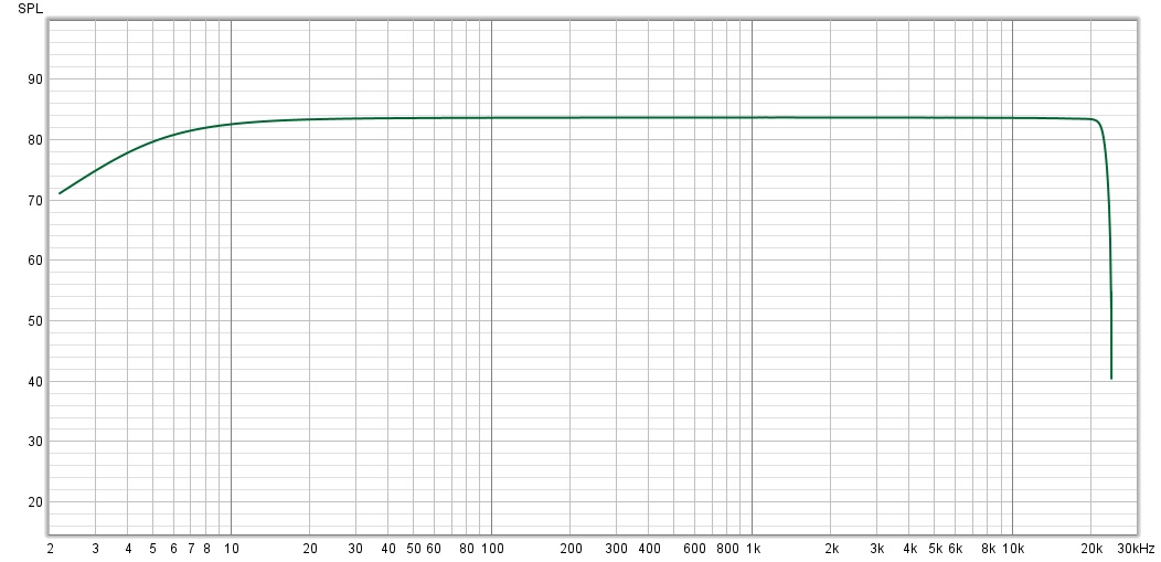

вот что звуковая карта.. хз.. непонятно
Калибровку микрофона не забыли отключить перед замером?
Не знал.. 🤦‍♂️
Фазик то, высоковато настроен... Вот и горбик на НЧ
ХЗ.. все через программу, вроде бухают хорошо, удленить есть возможность….
Да, ладно, с кем не бывает... Как то неделю бился башкой об стену, когда выход на вход дал кривулю. Чуть не пошел за новой звуковухой. А все он, файл коррекции микрофона.
Хм. Что даже импеданс на низах не мерили? В студию график.
Очень даже понятно _scare

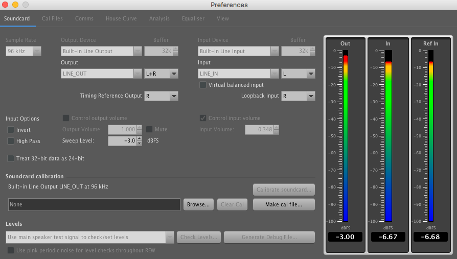

[!] Однозначно калибровать звуковуху. Всё измерилово, сделанное без калибровки звуковухи, считать "кривым"smile_10
Специально взял девайс с кривой звуковухой. Это макОС, в Виндывсе разберётесьsmile_10

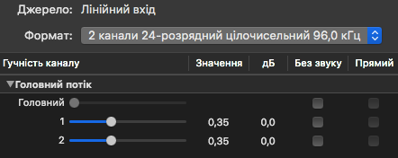

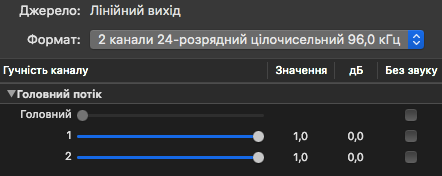

Частота дискретизации по вх. и вых. достаточно 96 кГц (можно и 192 кГц, не пользую), 24 бита достаточно.
Системные уровни по входу и выходу:

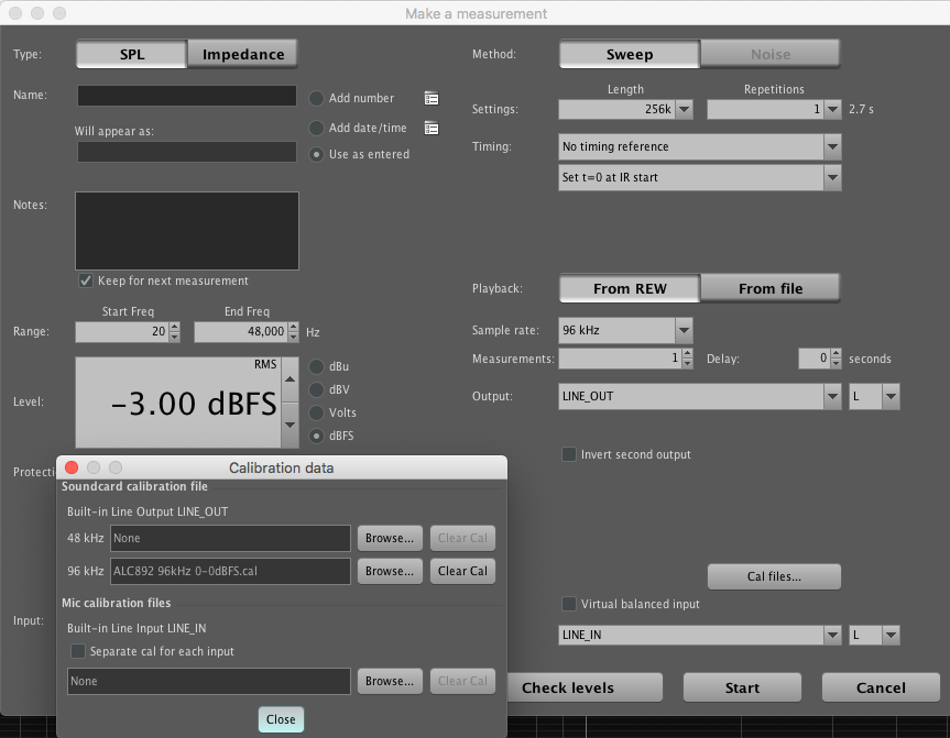

Проводочком с двумя 3.5-джеками подключить лин.вых. к мик. или лин.вх. (L–>L, R–>R)
Жмакаем Calibrate soundcard, Next... Next... Next...
Контролирен уровни вых. и вх. Ежели нужно – подстраиваем. Нормально по выходу -6...-3...0дБ, по входу -6...-3дБ.
Приблуда просвипит вых-вх тракт. Контролирен по кривульке чтобы не было срани от перегруза по входу.
Жмакаем Make cal file...
Далее, контролирен чё там накалибровали:
Получаем:
Белая штриховая кривулька – реальная АЧХа звукового тракта, зелёная – с компенсацией (калибровкой).
При реальных измерениях добавлять компенсацию на мик. "Mic calibration files". Ежели нету такого, то "нэт суда на нэт"_scaresmile_10
Как то так...
