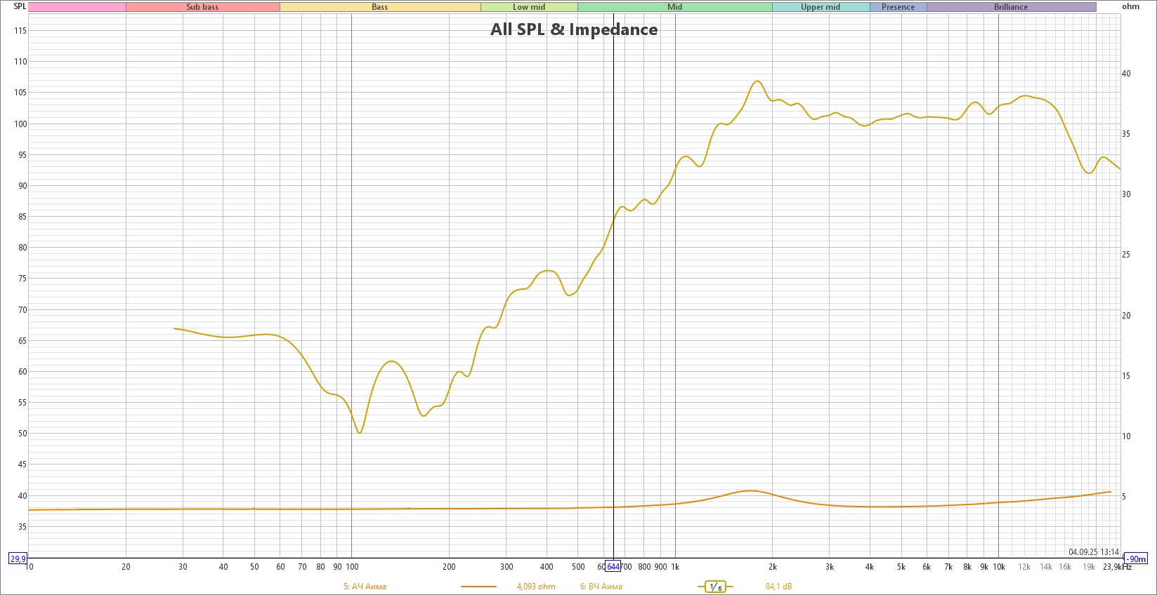

А можно ли обновить все данные в 1-ом посту, с характеристиками НЧ и ПИ (параметры ТС), объемом скворечника?
Собрал вторую колонку:
Фланцы пришлось перепечатать. Задул черной матовой краской.
Почему фланец ВЧ выделяется - не пойму. Надо видимо еще краской дунуть.
Ну и пару дней потратил на настройку ПИ.

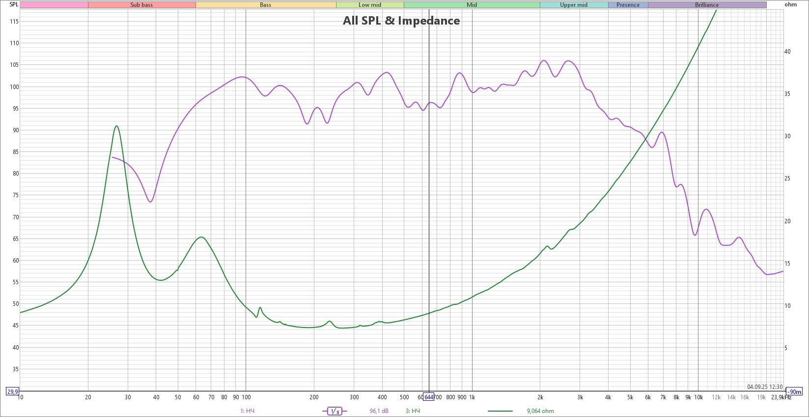

Импеданс финал:
Податливость повысил раза в 3 (точную цифру замерю, когда буду настраивать вторую)
масса доп. 44гр (подвижка около 8г)
По измерениям АЧХи голову ломаю до сих пор. На слух -вполне монотонно, с плавным спадом до 28Гц
По микрофону - все не так красиво:
На этом НЧ часть пожалуй оставлю, дальше фильтры.
Чет низы не очень нравятся. Все же есть провал на 40гц, в самом "мясном" месте....
Не знаю, как исправить.

Герметичность напрямую влияет на эффективность работы ПИ, ее проверяю нажимая на диффузор НЧ, при этом ПИ выдавливает и они должны оставаться на месте, в крайнем случае чуть просаживаться. Если возвращаются сразу на место ищем место сифона. Также хороший сквозняк виден на импедансной кривой.
Далее, если ПИ тише основного НЧ, то со 100% вероятностью он настроен слишком низко.Отсюда получаем АС с характеристиками "ЗЯ", потому и нет НЧ. Пробуйте поднять частоту настройки.
Еще нужно проверить "измериловку", на предмет соответствия получаемых параметров.
Импеданс финал:
В продолжении, очень странный график импеданса.
Впадина между горбами, должны лежать на уровне основного импеданса, у вас выше потому и эффективность ПИ ниже.
Тут не идеально. Не остается на месте, но плавно опускается... Не могу уже найти протечки нигде.... все залито и замазано... Понимаю, что где-то что-то должно быть, но не могу найти.
Гонял и в хвост и в гриву. На уровень не влияет
И опять не туда - мерил разным софтом, калибровал, тут чисто.
А почему? Т.е. куда копать?
Пока, единственное, что пришло в голову - что Vas динамика великоват. Сейчас сделаю более "сабовый" НЧ, с эквивалентом около 20 литров, добротностью 0.4 и резонансом 30. Если получится, конечно =)

Инвертор относительно резонанса динамика оттянут вниз на октаву. Получается, как в том анекдоте про Петку и Василь Иваныча, которые встретились как-то , а пожениться не могут.
Вот я и думаю, Vas великоват, резонанс в корпусе уполз высоко.
Первое, чтобы сделал настроил на 10-20 Гц выше, если позволяет конструкция ПИ.
Если нет, размещаем внутри корпуса кирпич, 2 кирпича и т.д., ищем оптимальные настройки.
Чудес не бывает, кроме артели, поэтому ищем проблему,тпотом находим решение.
Я гонял ПИ во всех вариантах на "кошечках". Уменьшал-увеличивал объем оформления, игрался с частотой настройки ПИ и могу констатироваьь, что свществе буквально узкий диапазон настроек для выьранного НЧ и корпуса, где все получается хорошо или отлично. В остальных случаях либо "мало баса", либо горбы.

И всё же, гибкость ГД 1.8мм/Н, а какая итоговая гибкость ПИ? и не забываем факт того, что воздух внутри корпуса имеет потери, какое значение площади ПИ к площади ГД?
В одной около 0.5, в другой больше 3 податливость - одна фигня.
2 к 1
имею ввиду какая катушка, МС.
Зачем оно Вам! Если есть итоговое значение ГД
Fs = 30.61 Hz
Re = 6.45 ohm[dc]
Le = 552.61 uH
L2 = 598.15 uH
R2 = 7.30 ohm
Qt = 0.35
Qes = 0.39
Qms = 3.37
Mms = 14.72 grams
Rms = 0.849632 kg/s
Cms = 1.837105 mm/N
Vas = 45.46 liters
Sd= 132.73 cm^2
Bl = 6.864727 Tm
ETA = 0.32 %
Lp(2.83V/1m) = 88.13 dB
