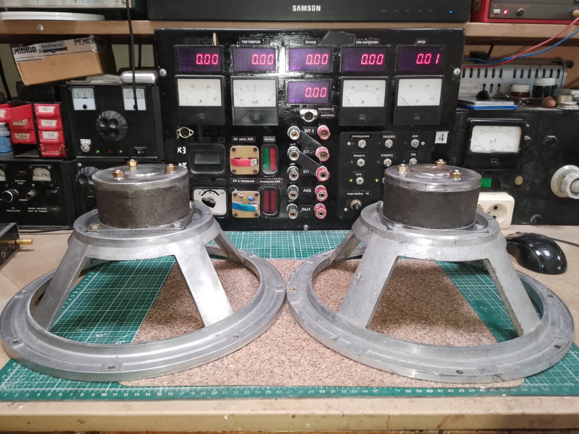

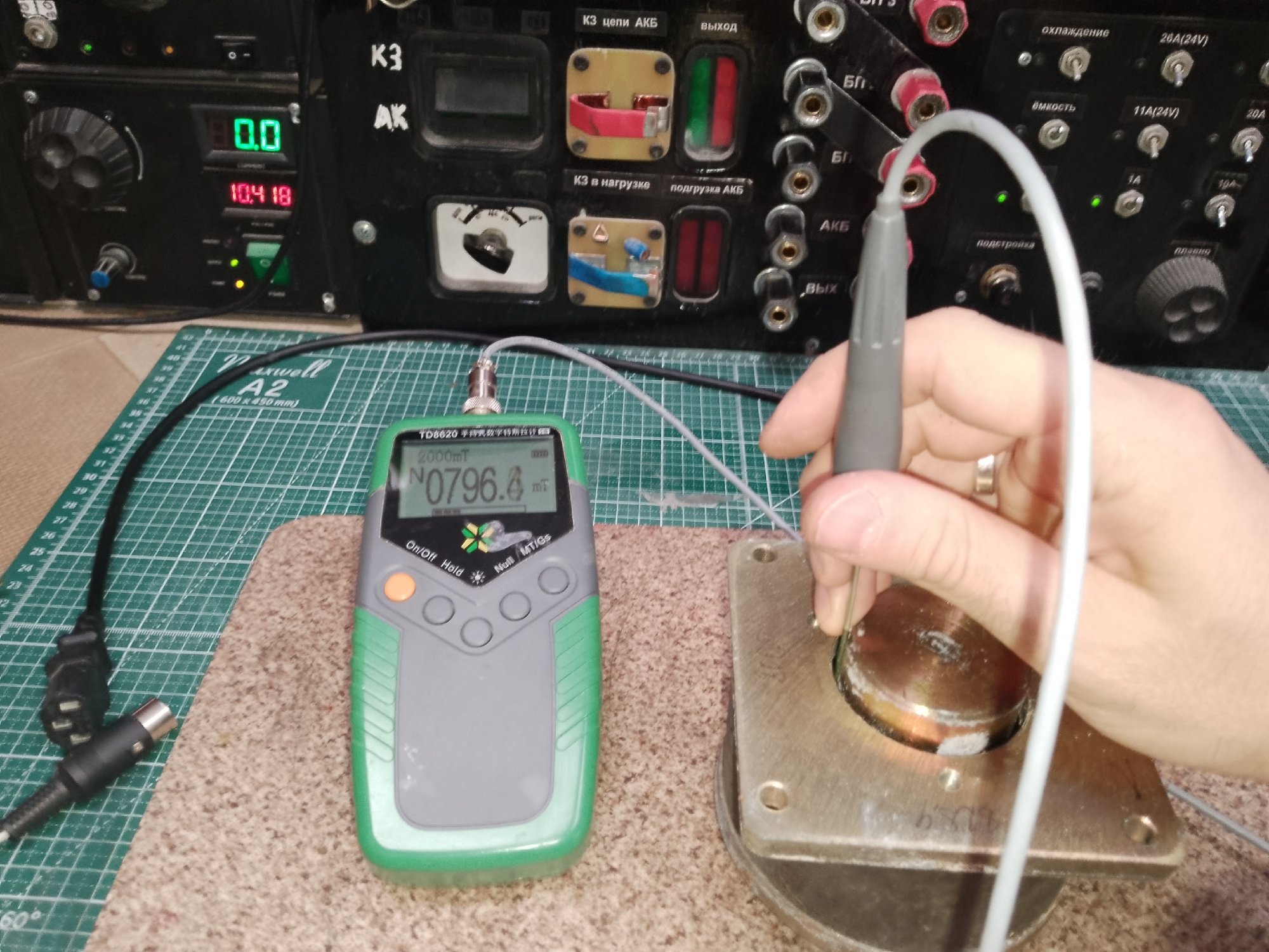

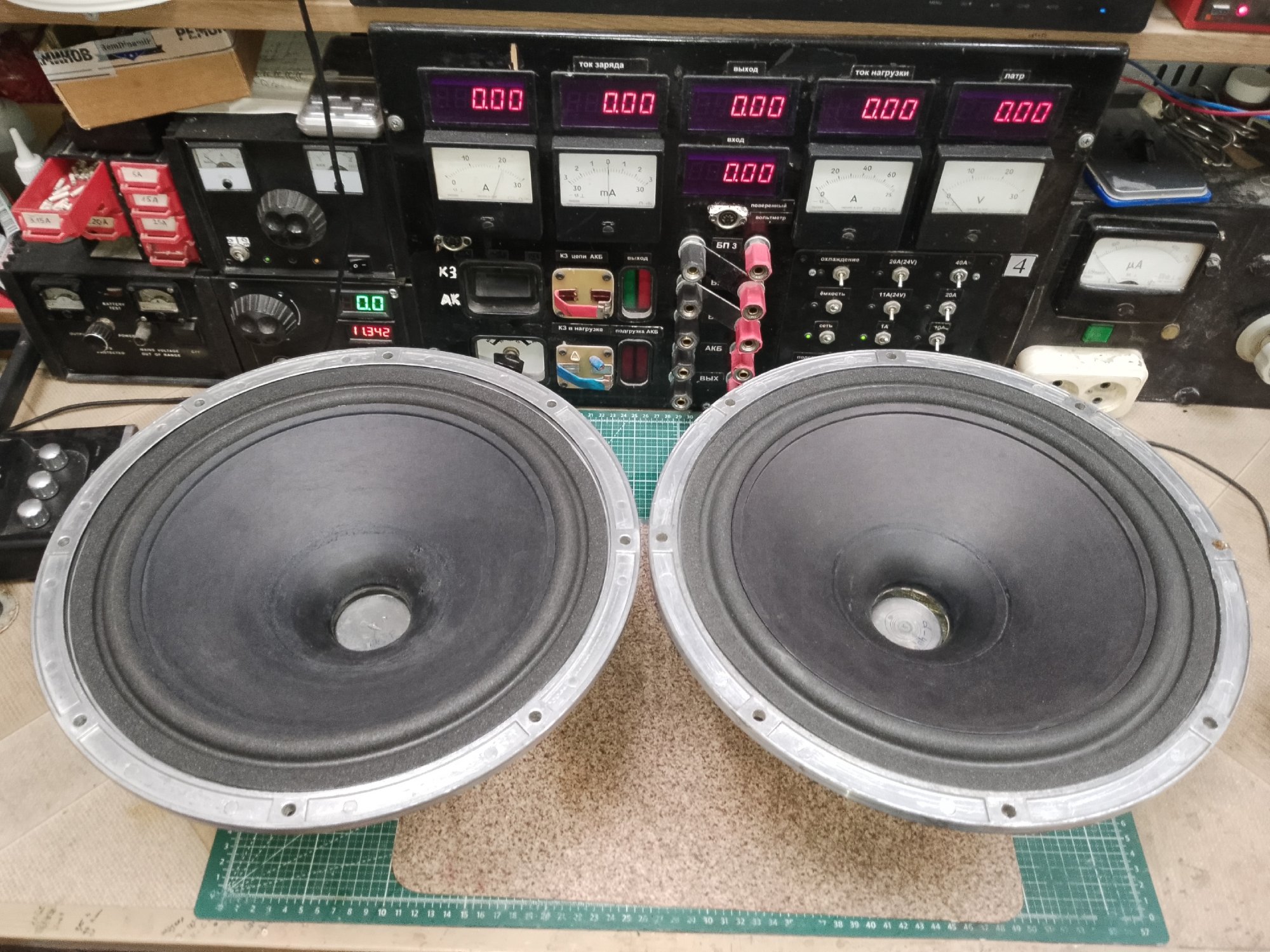

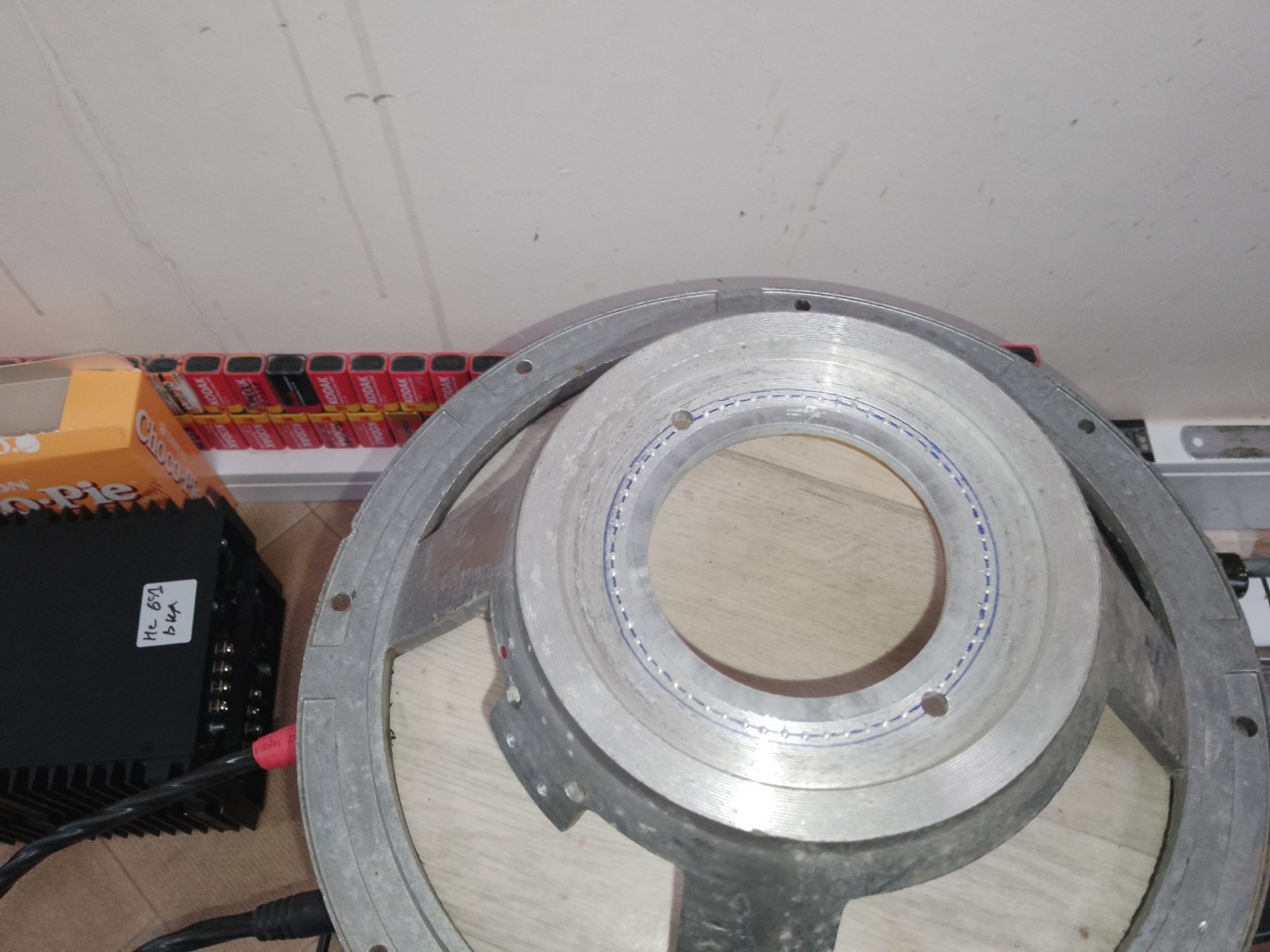

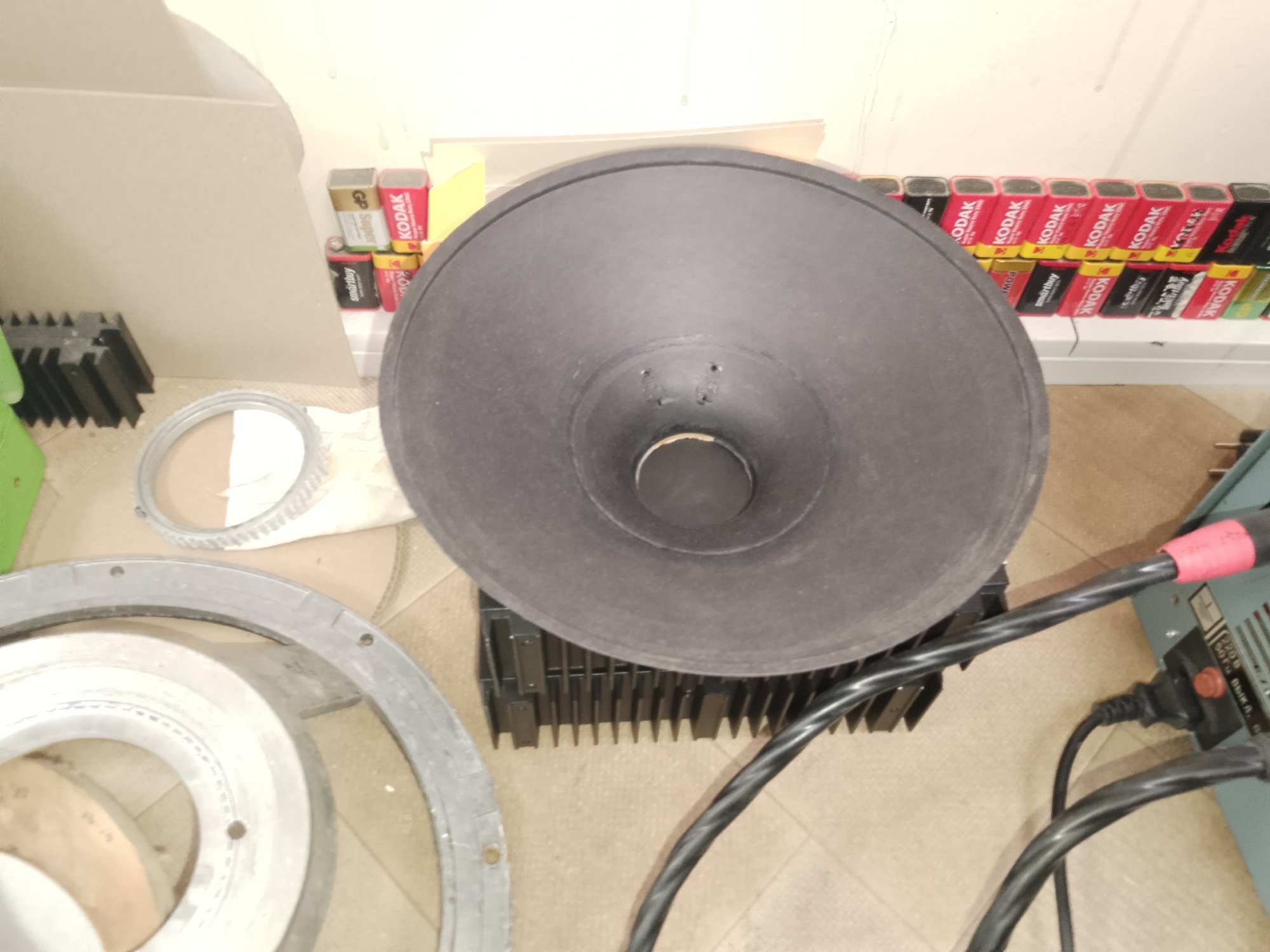

Такие результаты на данный момент. Разборку - сборку освоил, подгонку зазора по индукции, размагничивание - намагничивание.
Это главное

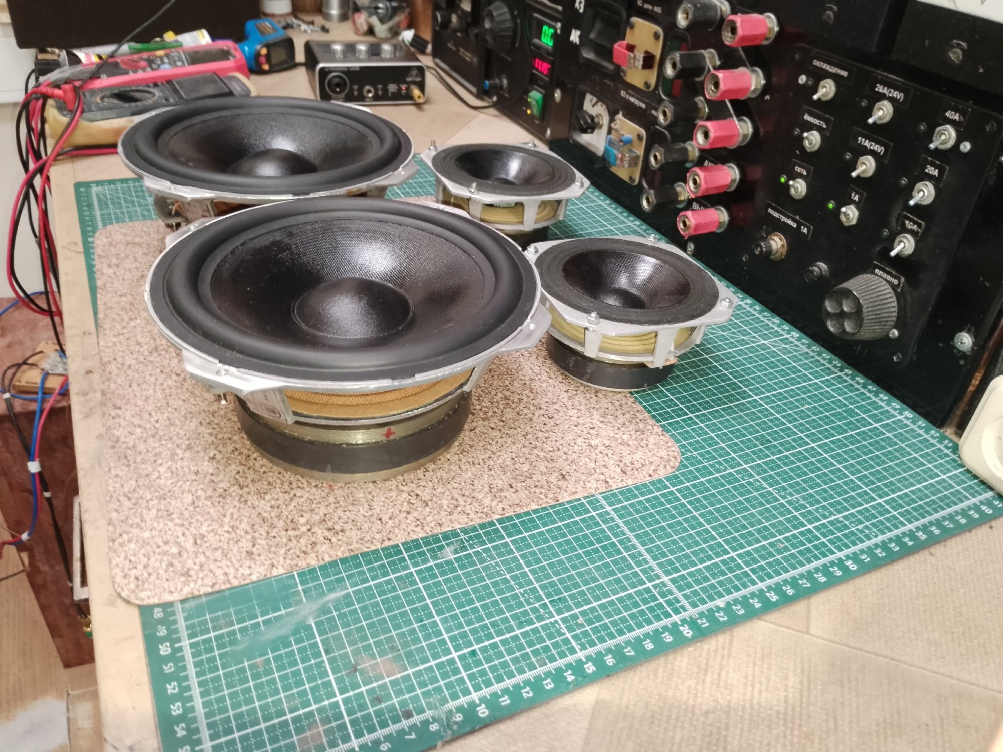

Предложу 4 вариант: одну систему недомагнитить до 0,75Т и оставить пару МС для НЧ.
В роли донора СЧ и ВЧ не вижу их по массо-габаритным параметрам.
Проблема в том, что те неодимы которые у меня есть, при установке на керн поднимают индукцию на пару сотых. Т.е. было 750 становится в лучшем случае 770-780.
Проблема не в неодиме а в том, что керн выше верхнего фланца, поэтому прибавка максимально до 0,1Т

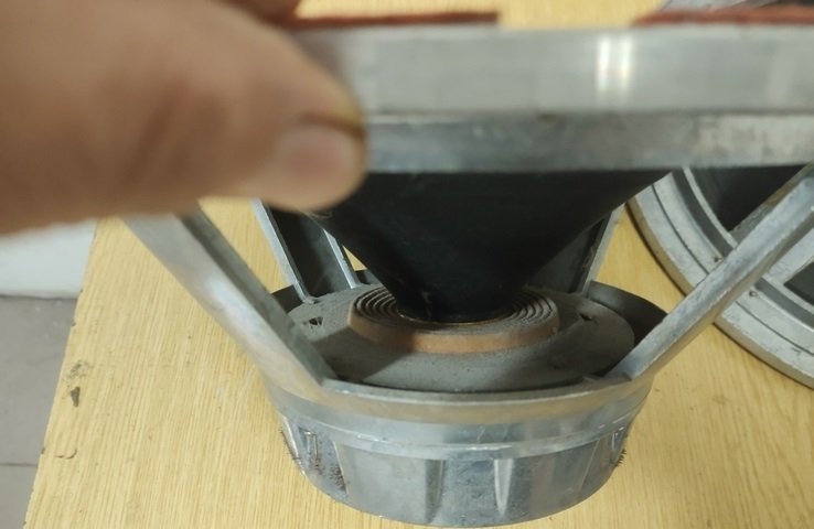

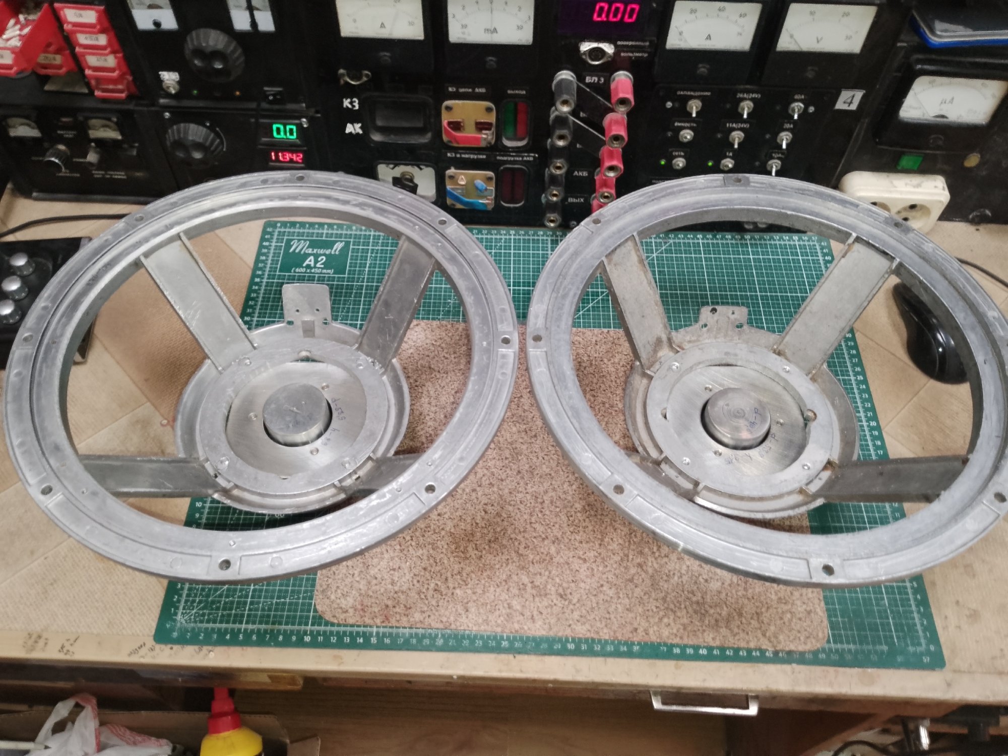

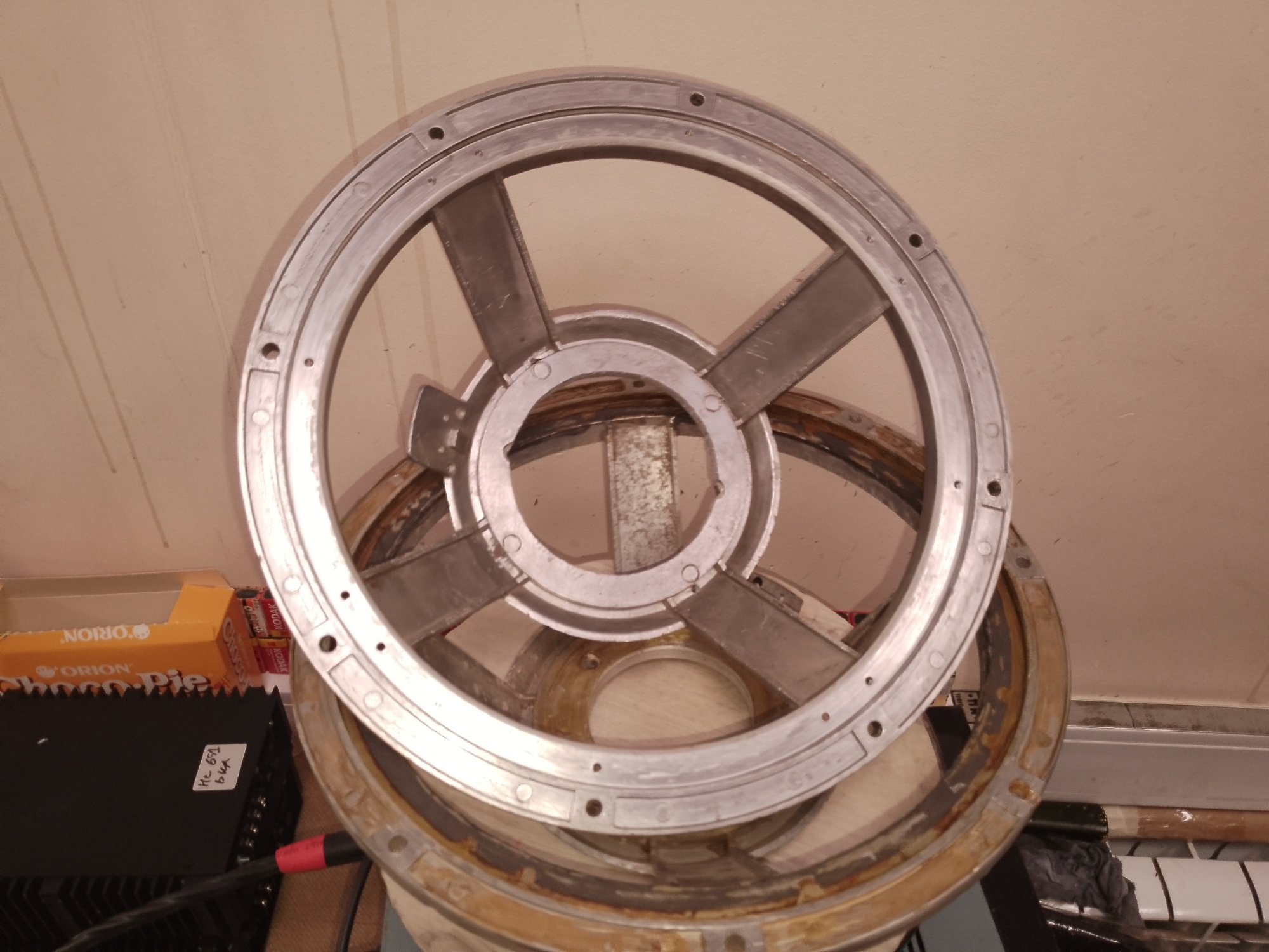

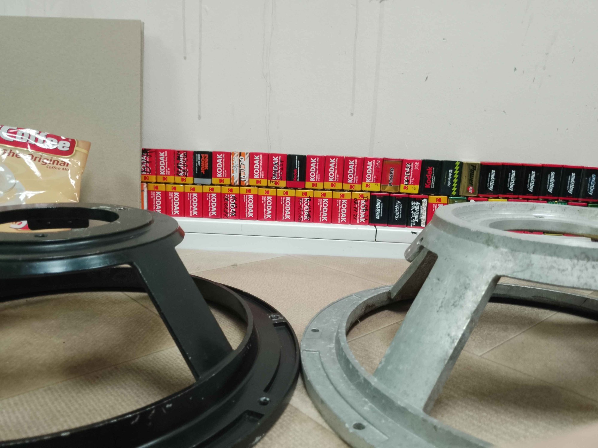

Якщо рами дуже важкі, то чи це не рами аід 8ГД-1, під внутрішню установку на передню панель?
Чи ті ж рами, як і в 30ГД-2, тільки з цинкового сплаву?
Може і з цинкового сплаву. Різниця велика. Всеж, ліпили з того, що було на складі, бо я більше 10шт "нових, NOS" динаміків покупал, всі за 79й рік, в заводских коробках, і вони то з ребрами були, то ні, то рами важкі, то ні. І підвіси були і м'які і більш жорсткі. З 10шт десь 4 були з дуже м'якими підвісами, як у динаміків за 77й рік.

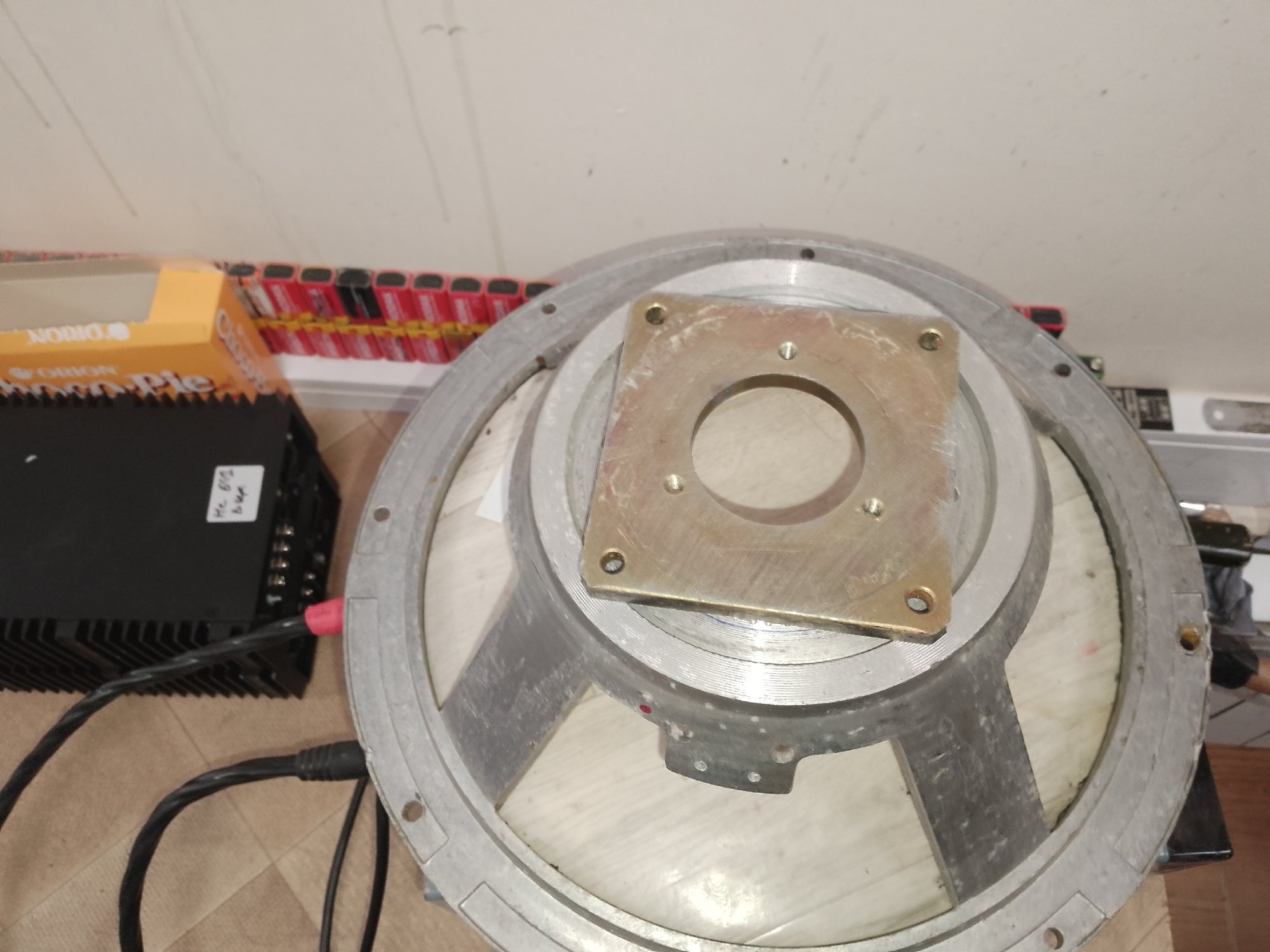

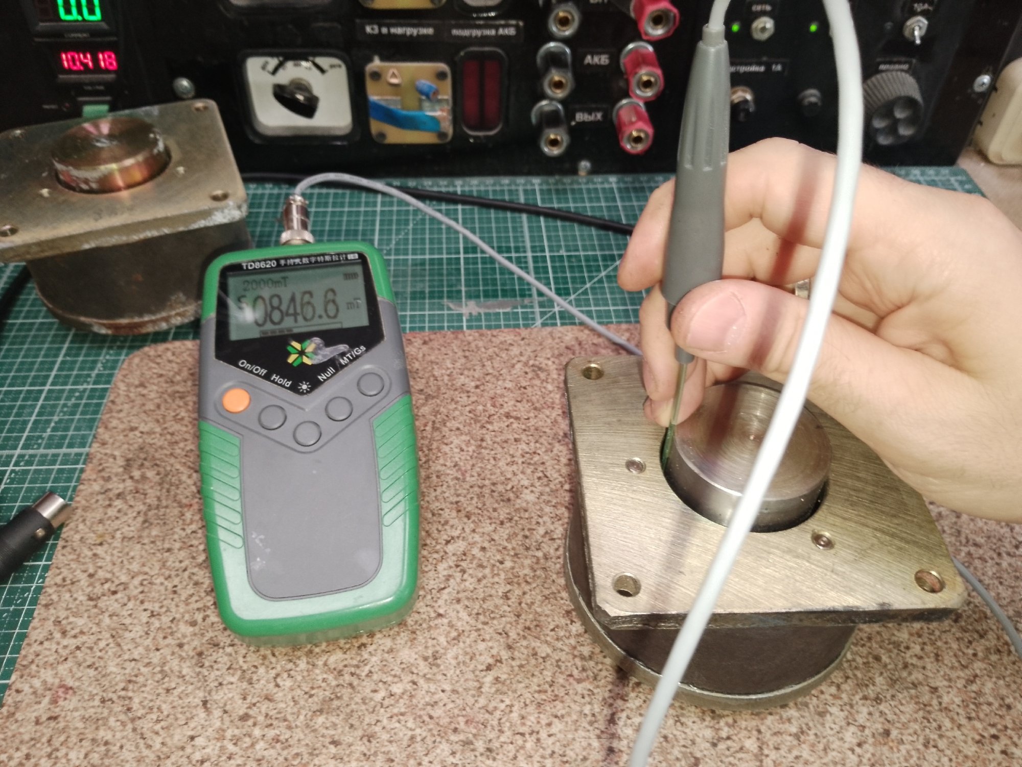

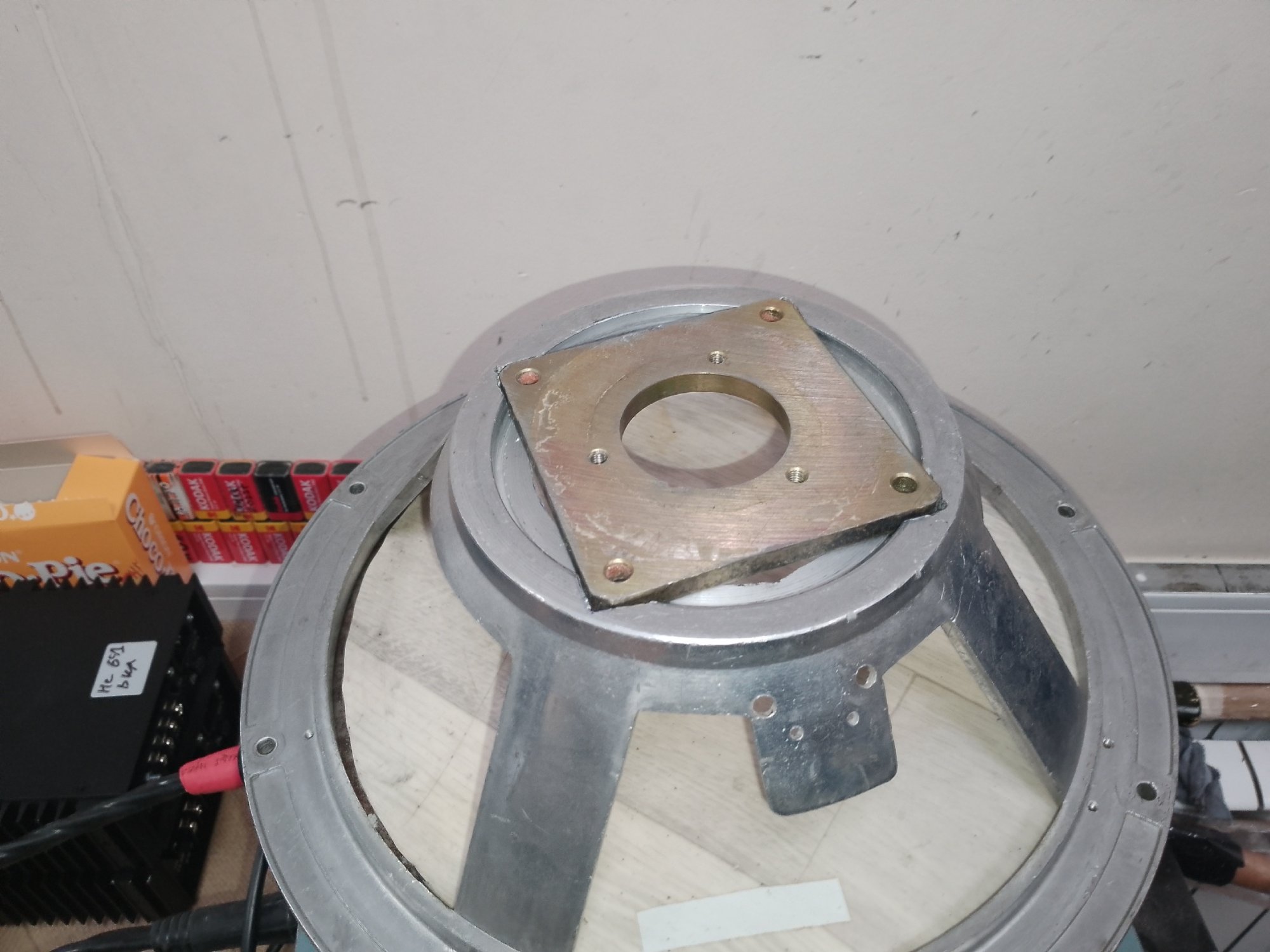

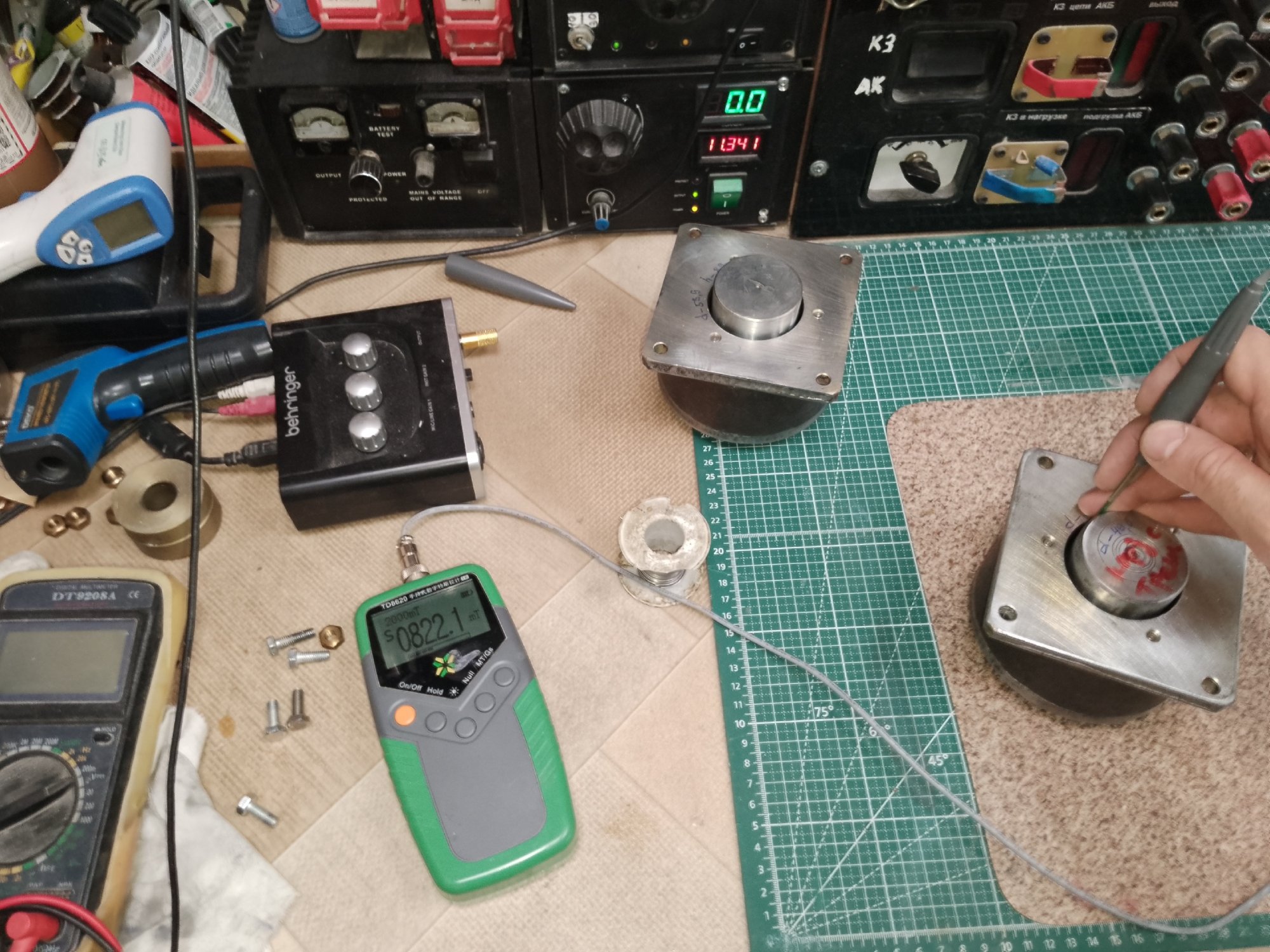

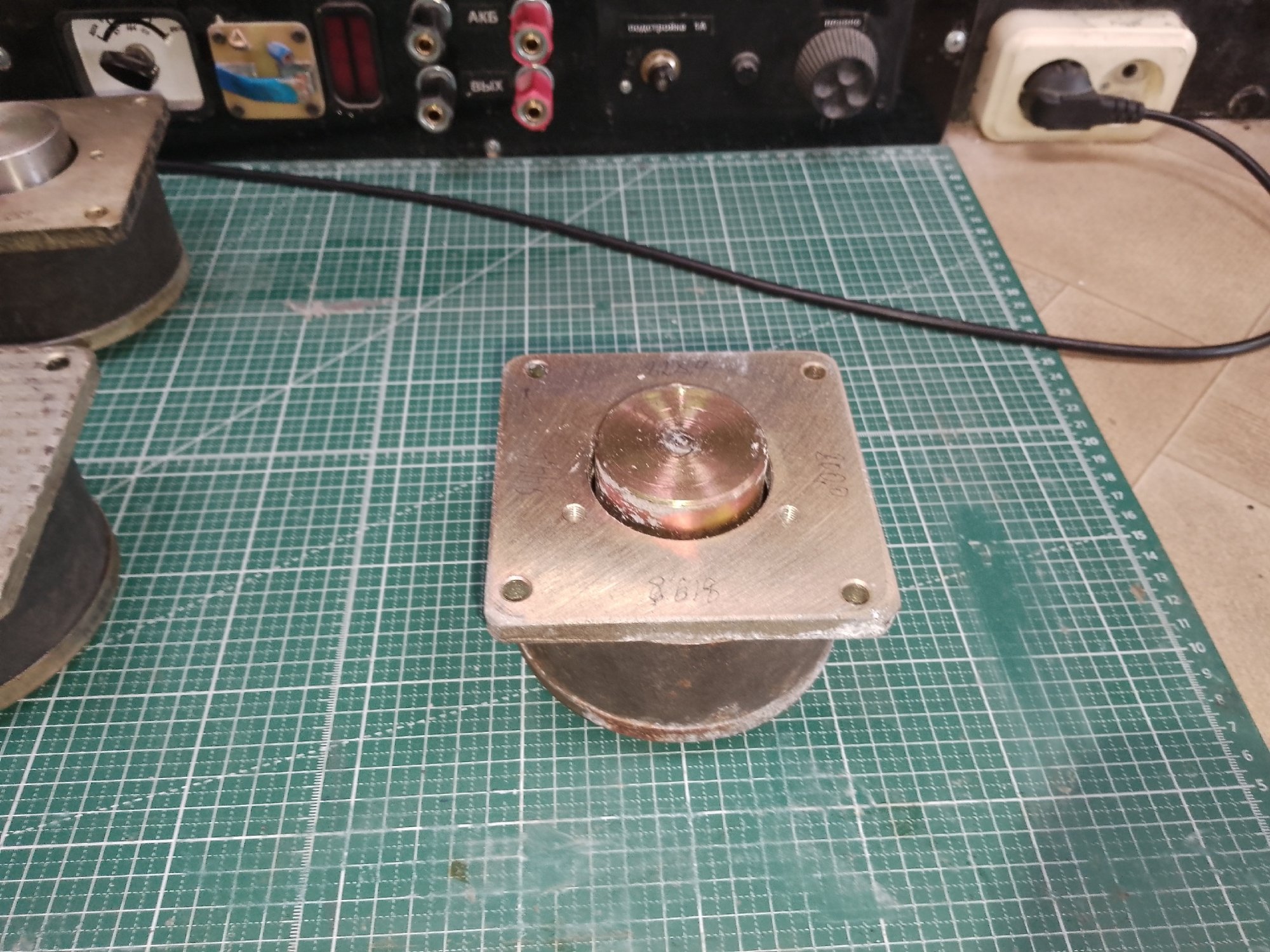

Получил посылку от Meshin'а, за что ему ещё раз огромное спасибо!

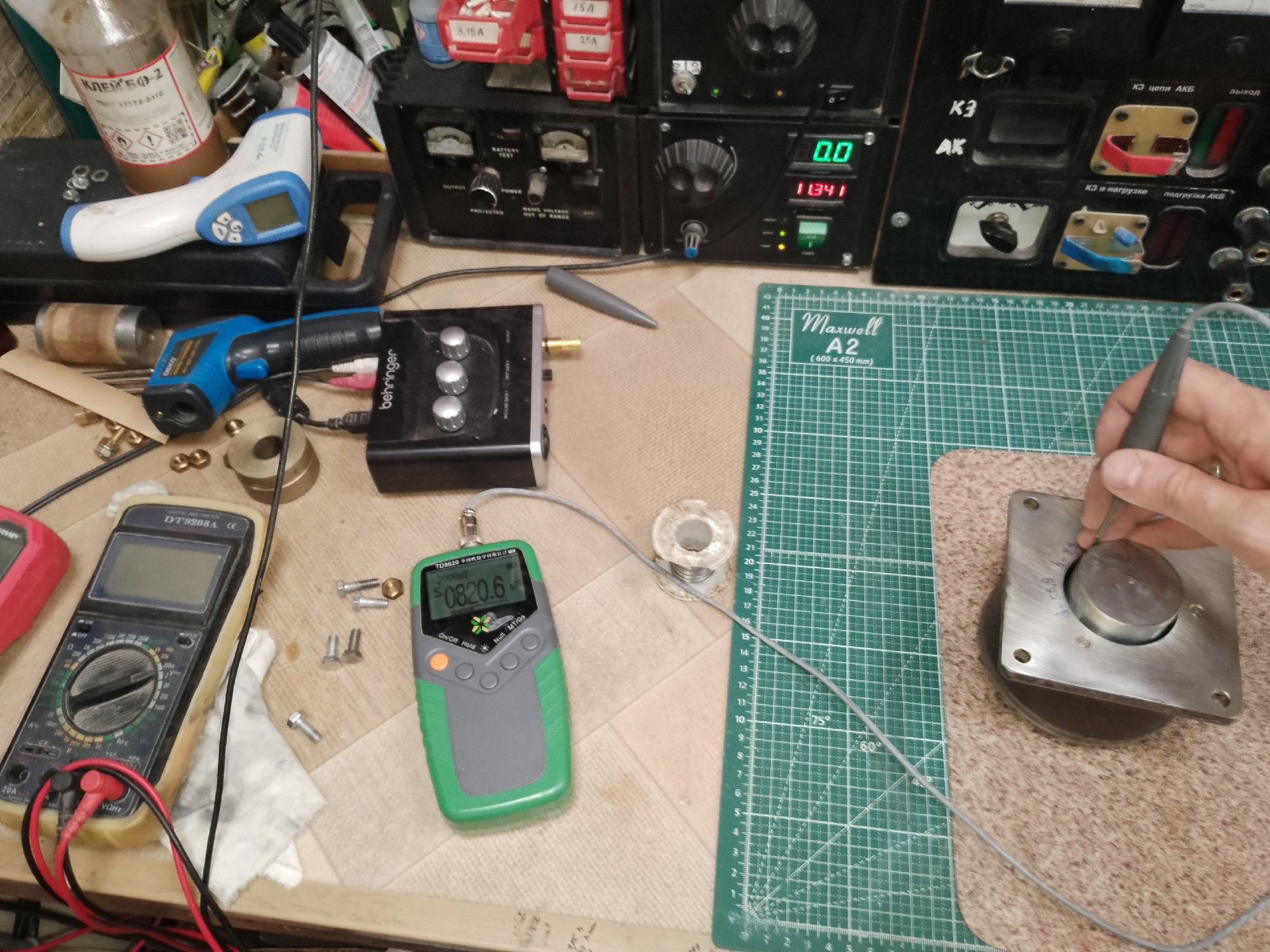

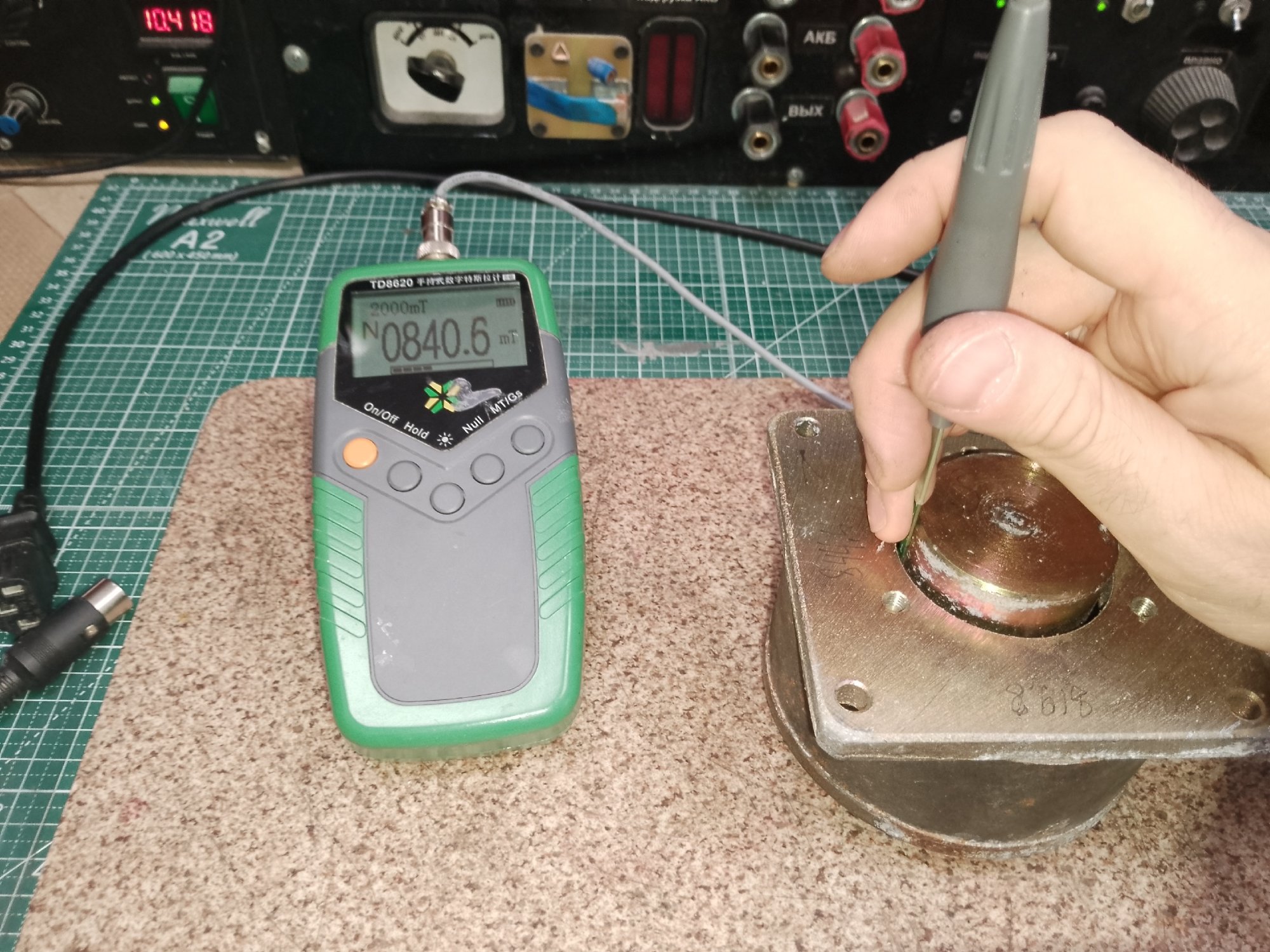

Итак, ещё одна МС от 30ГД-1
GA07FnAE2sdaTXdPbZFSN37kSMTdDvr3Yejs9vRDj-kIeT8fDMbKnYfxVMGO1BeV16iuW9uLF4edL5CfclzS4gag.jpgxoBIC86QMtaicSL7oAaHsigSxkDkEN5blWp4AD6ZvBDUu66BxSek0UvLfzY7ab7l-uZJZoFAPcSyUbhMssaYxzie.jpg

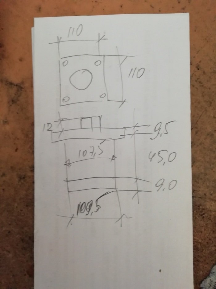

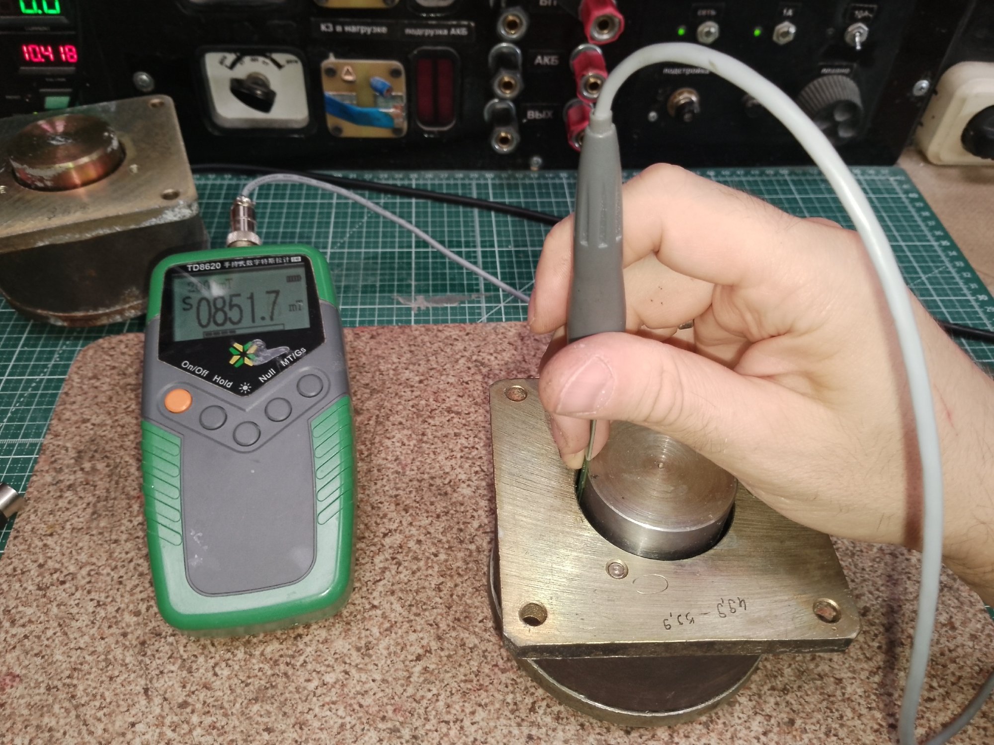

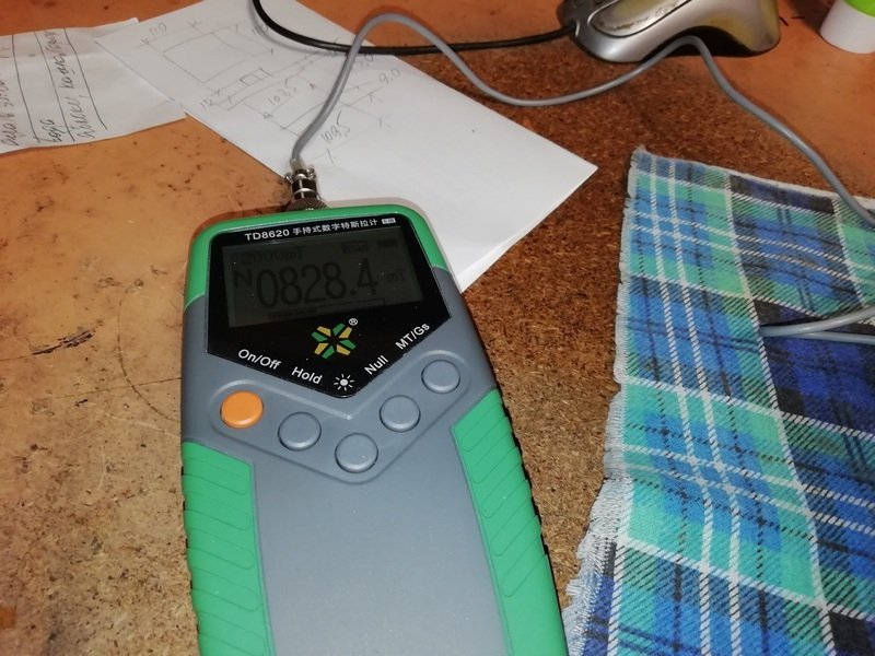

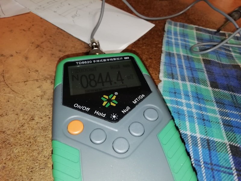

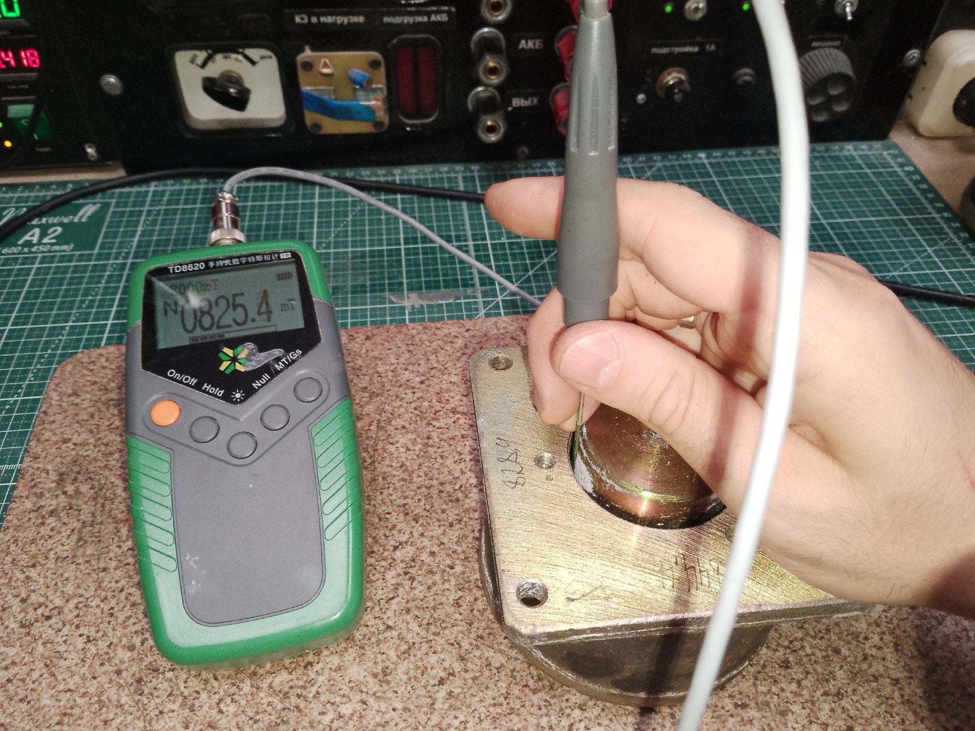

Игорь в переписке приложил замеры МС, которые сделал сам:
IMG_20260413_190010.jpgIMG_20260413_185939.jpgIMG_20260413_185908.jpgIMG_20260413_185827.jpgIMG_20260413_190039.jpg

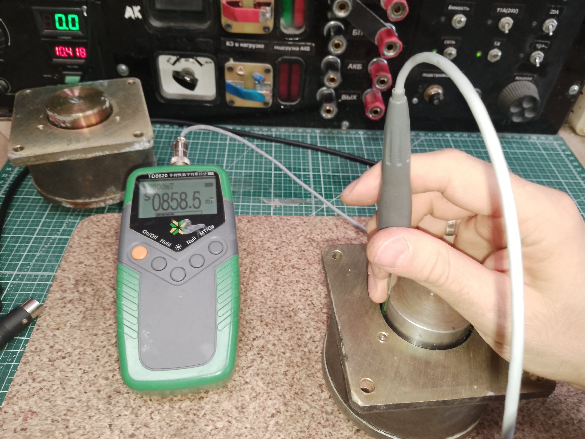

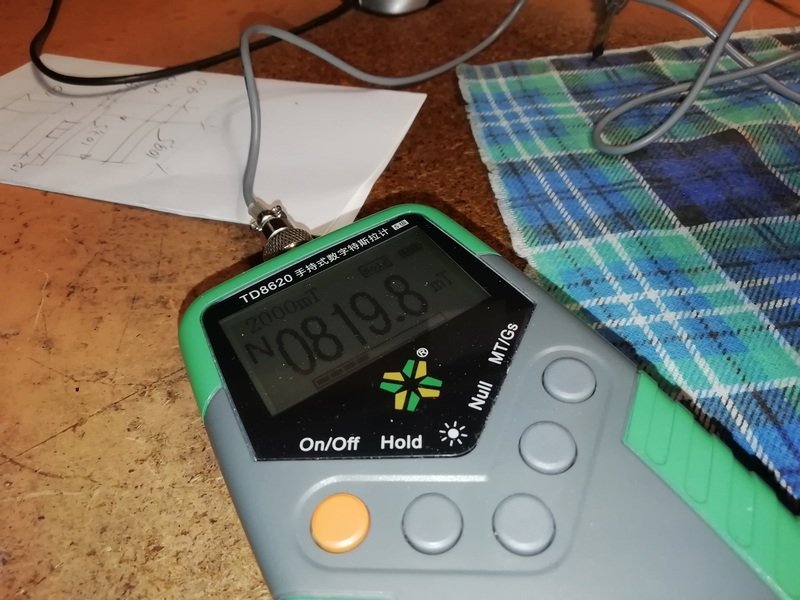

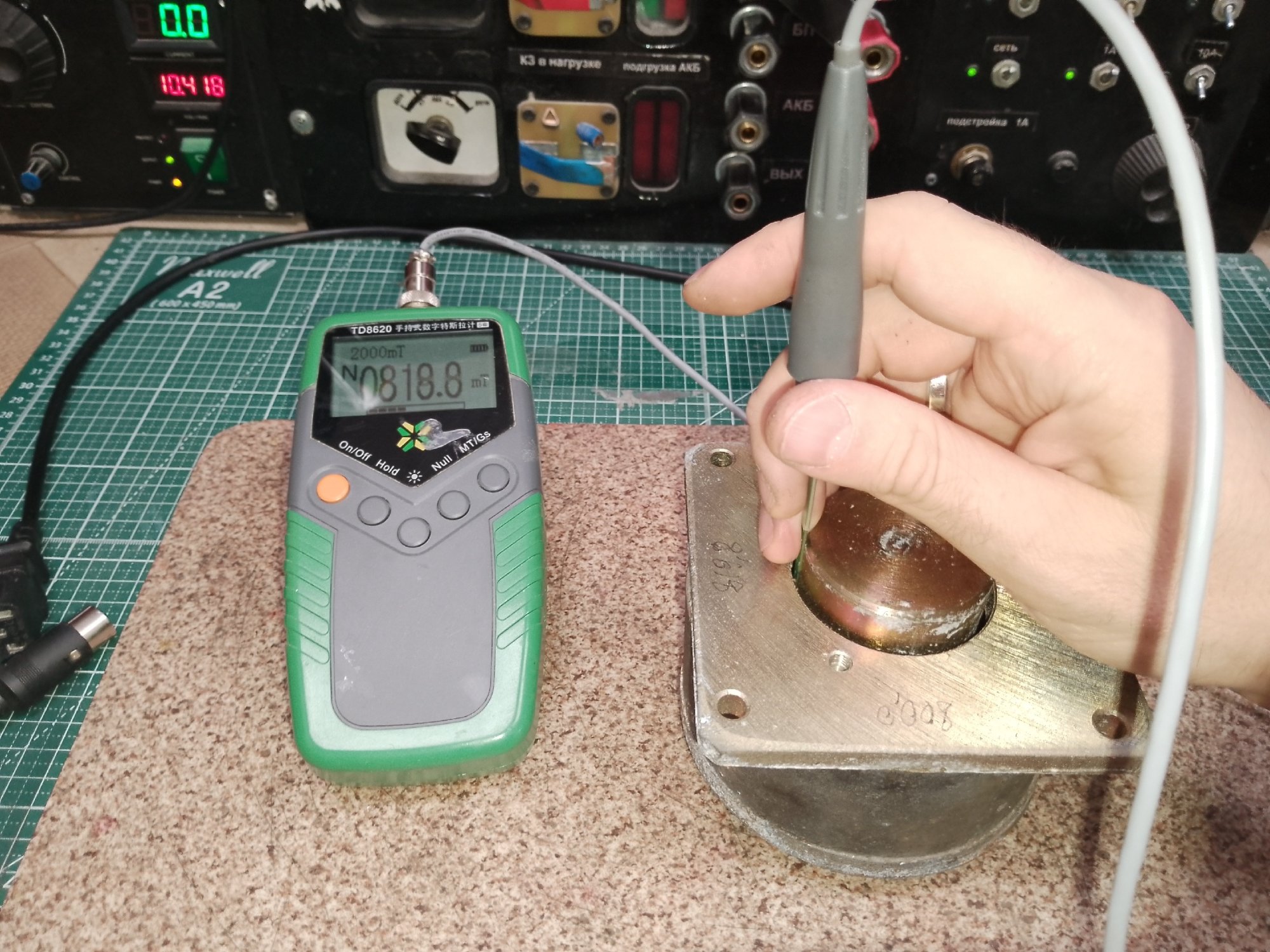

Перепроверил своим прибором - отклонения на уровне погрешности:
fiOcoU88CNCrqO3kVYLJkHZeD9vNRqSmmtQL0ivcs5VftUBrNw_x5tNzaBvJ0p1jpTNuM-SCS6-dhkt9r-0YaEl5.jpgQjrC_NW9NXVKfYIQWARULJ_5QaZeoTLKOBM5sP81uL_Tmnz83sL6QTMsjlIIXATf0OfJxfa9XzahF8Mtbr5pS5cr.jpghzch7_CUV-wPRUWBC4JBsXxNBcbZ_OYgJX_n5CTG6A_q9uTl-CDfZI9v5fQxIjM6ITPPh7RelqEk9_xyzQLwUYIO.jpgqXjJuMl6arS5RD1TxYMew0rACcVqIpKfJvduoWH43wKwA7IRNnyPgXUlT-zG-id_n3_oMe4CVCgpyrMhCngcOP1A.jpg

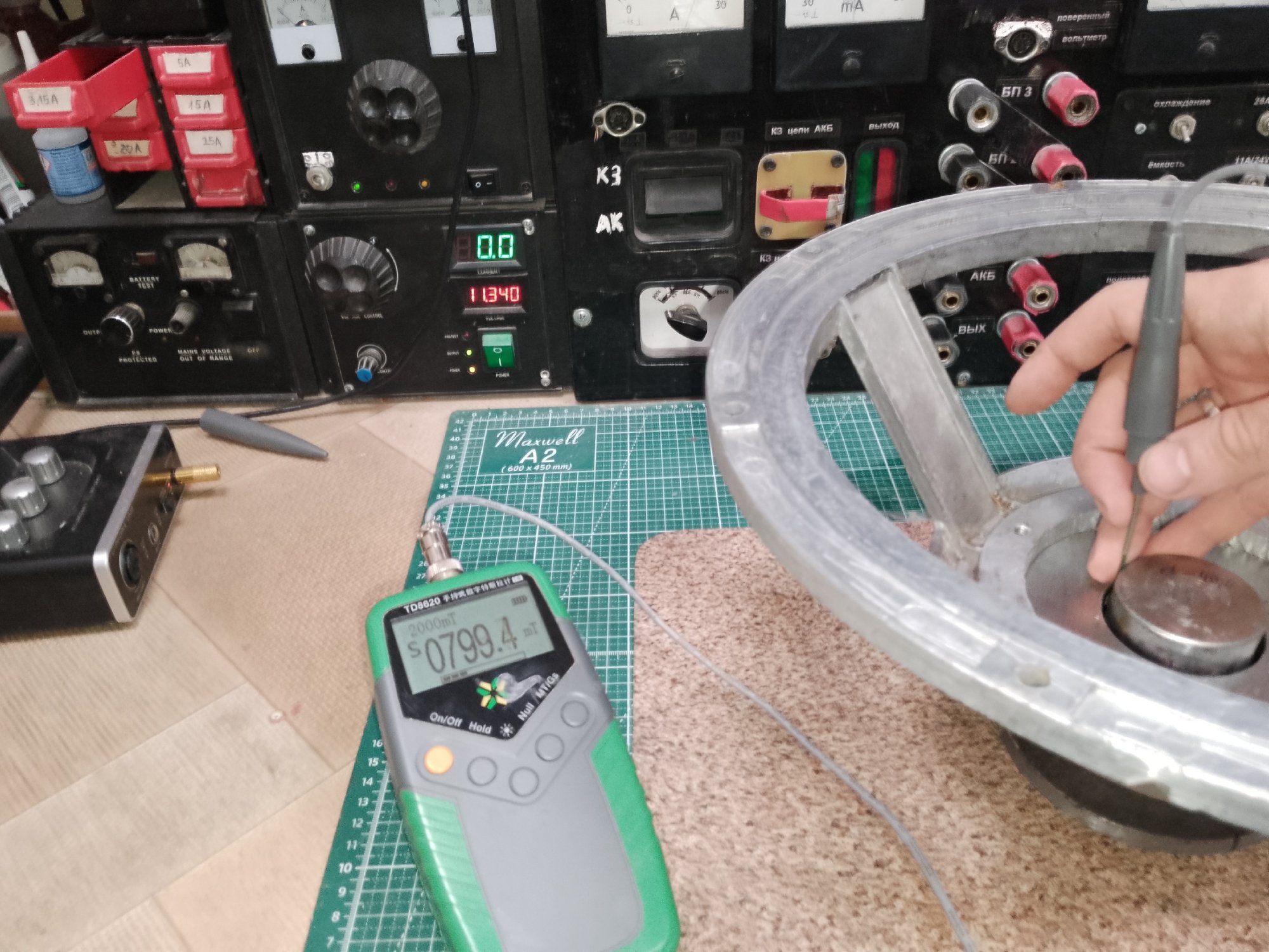

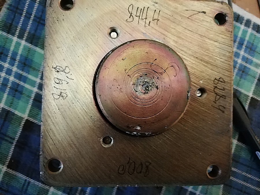

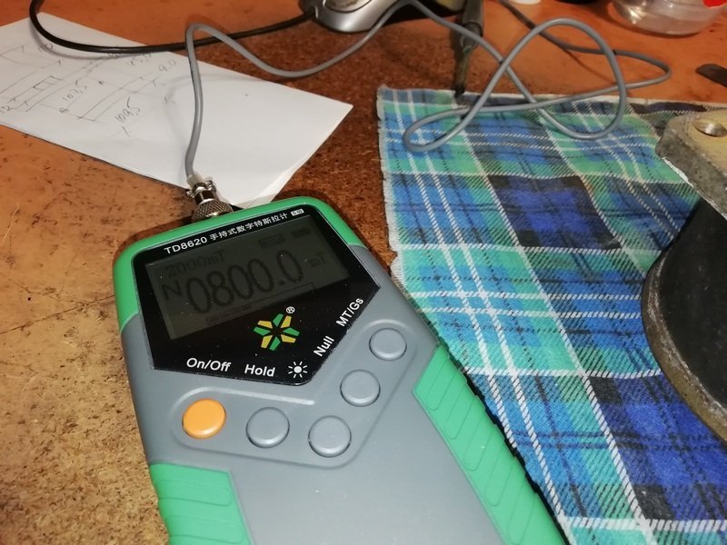

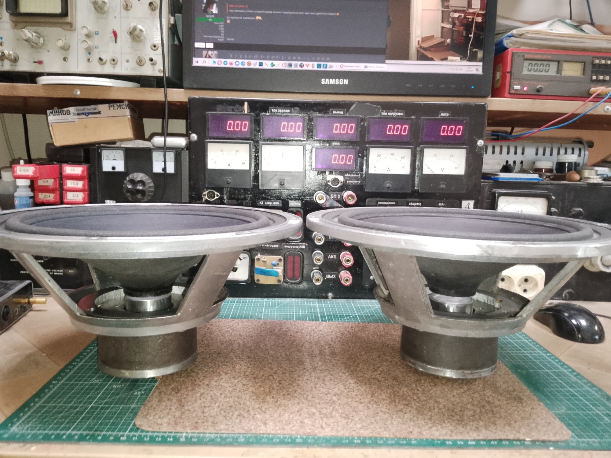

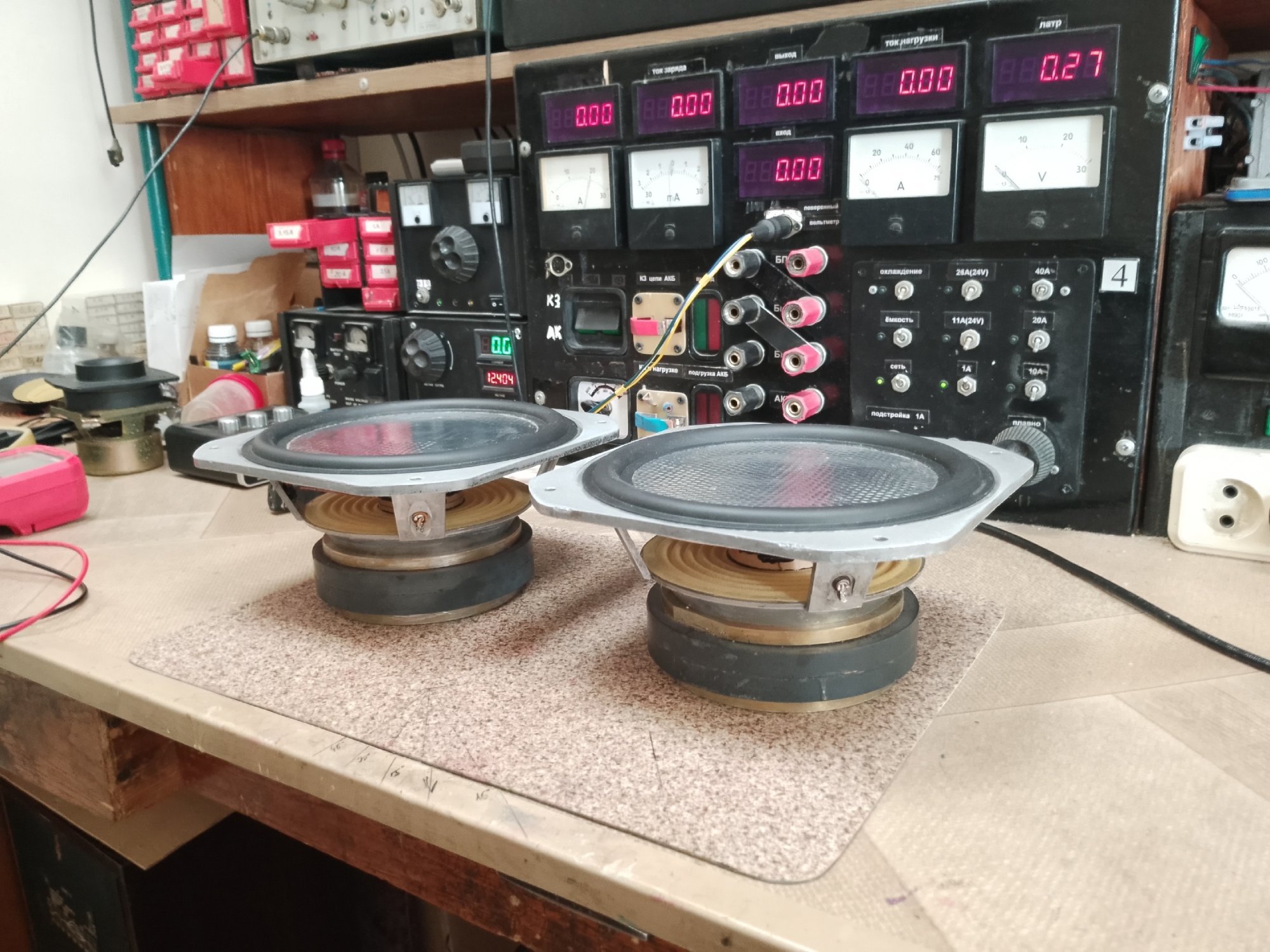

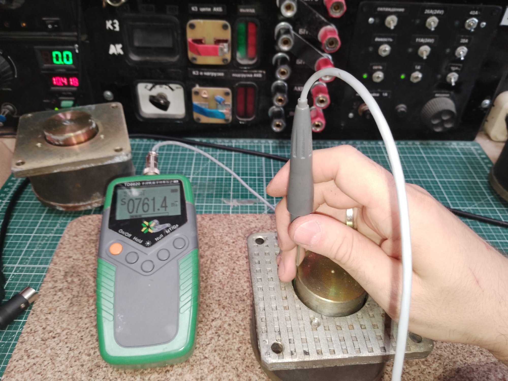

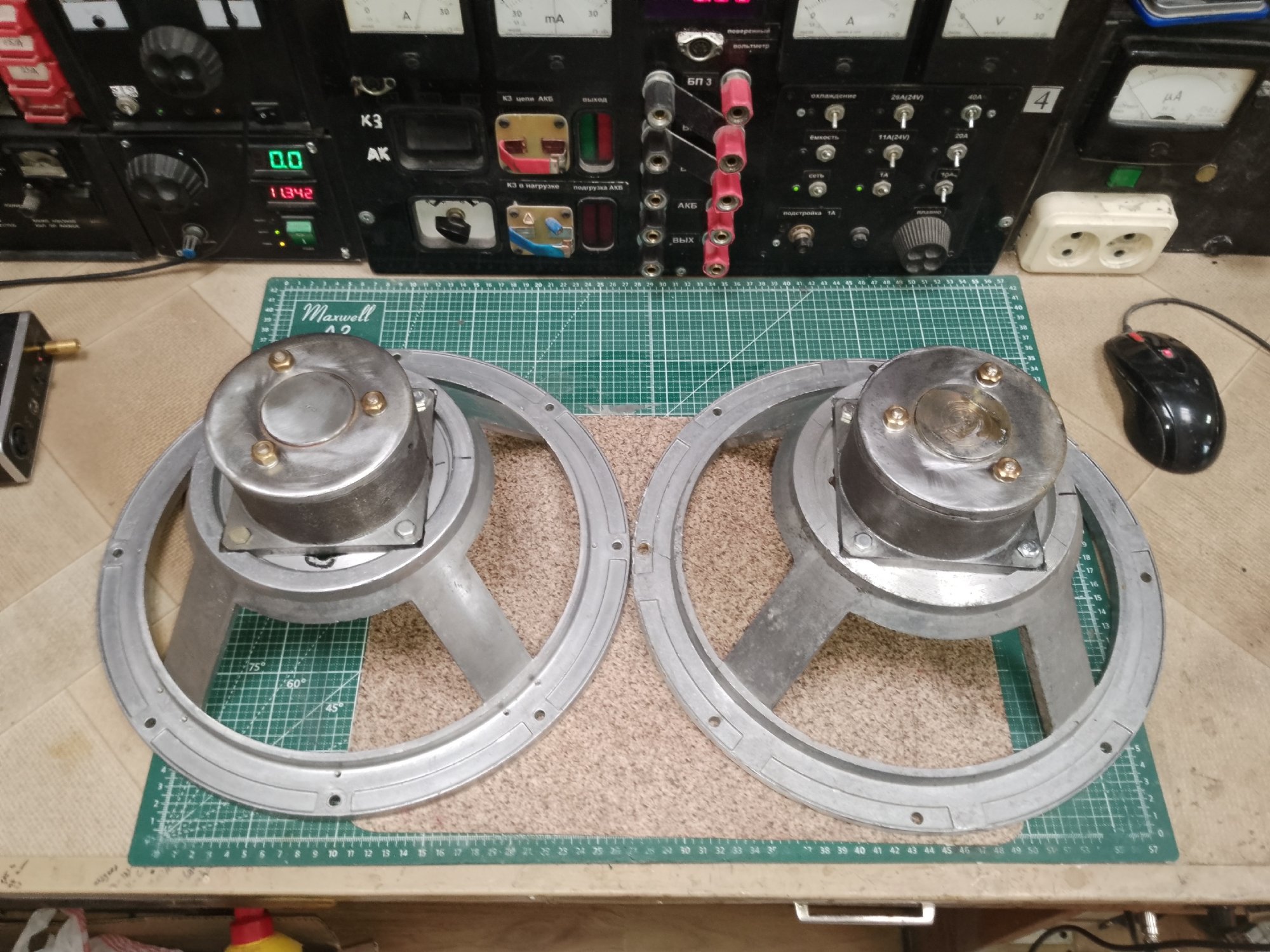

В одной из тем кто-то говорил, что индукция в зазоре сразу после намагничивания и через какое-то время отличаются - решил перепроверить мои две МС
bNMLQvOSnxUyNKe1Isv8y1XNLE65qaj39NFYgFIO_YFiSAWHBffFVRllXKTe6pFe9B1yLtkgwijcFu1Jgy_Xlbf_.jpgD65Tsp3mXS5Re1f-SohGjbddSeqGMl1Zh5l9e4yqFuR_qCe4VshmHujpAUkN8RHGBG6KLTDKuP_1nRoSohz9OfIi.jpg_fvkX44y5rk6EeDIhlUhef_IceN8WDU_k0RFqV5ADQq8H9q2jmay5EV7LNNGY8VhqUtMFV9nwcisTbOh8yOiRd6P.jpgsP23nSGxb0maoh3Xh57povWllj0BE4uslP_zBRPWUC0oPveqy4EyCWjpBS4CccmTmd7S8wB3fI5D0Rrwu_99IVk6.jpg

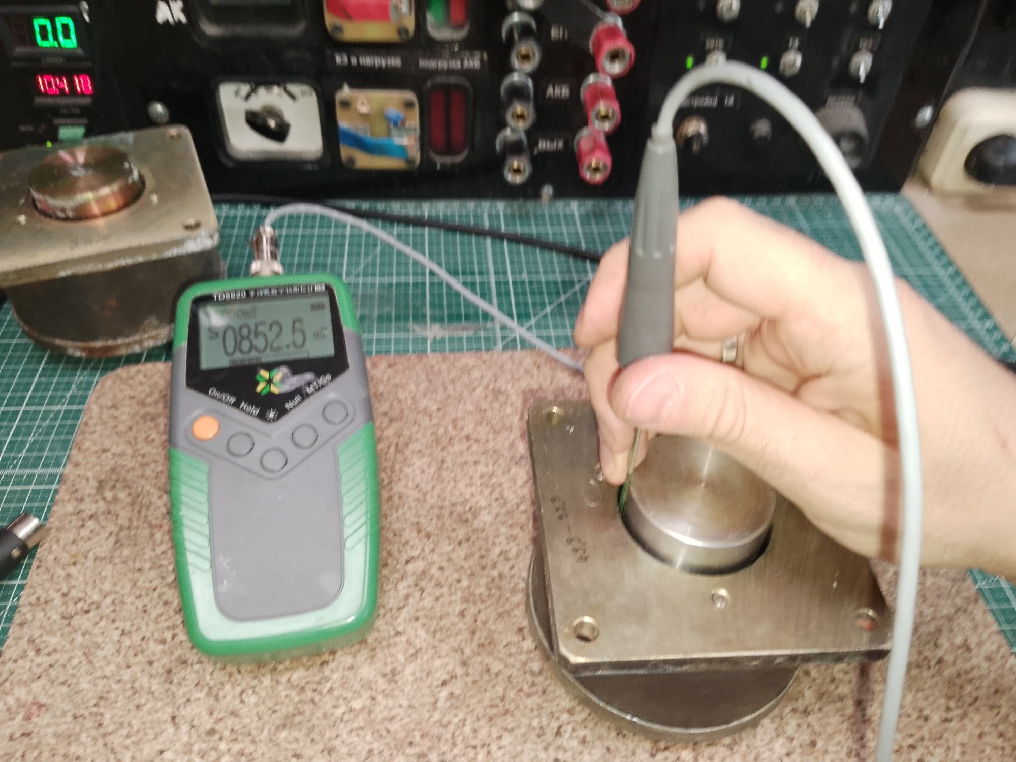

Первая по кругу так же 850
AEQrdtkFINImN7oKZ6vUFCNlEbBkOLuI0YCeFFTiekyamcly14Uo0X3LJaAlOQ2CShMx_9lMnvFSXdvJPbM8z9NA.jpg
Вторую лень промерять полностью - но показания те же 750-760.
В общем - индукция не изменилась.
Возможно имелось в виду, что МС должна быть в работе а не просто лежать, как у меня - не знаю, это сложнее проверить.

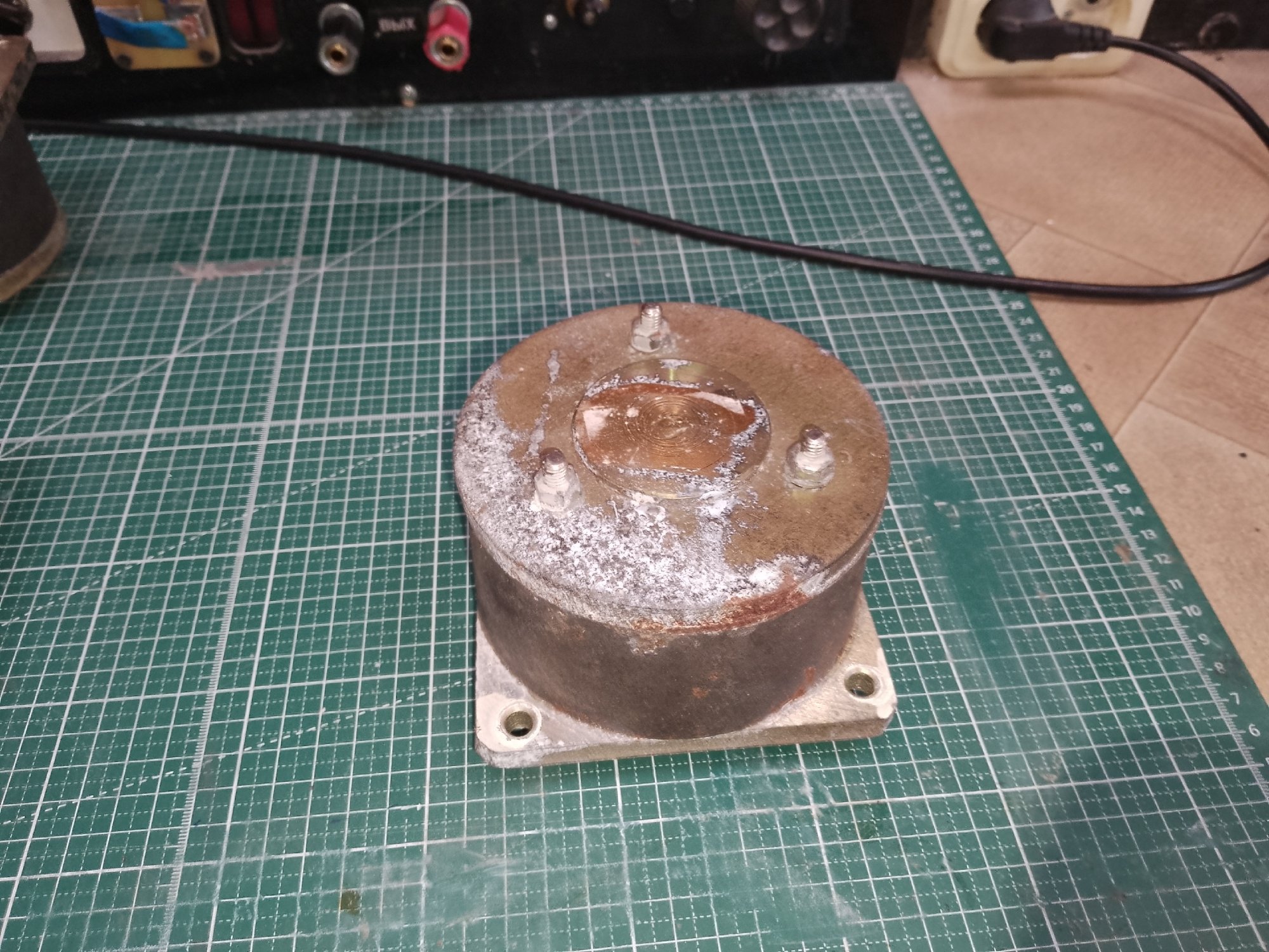

Теперь я разберу новый магнит, почищу от ржавчины и намагничу заново, судя по актуальным параметрам - должен выйти близнец для моей МС.
