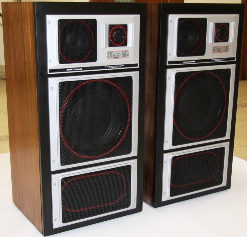

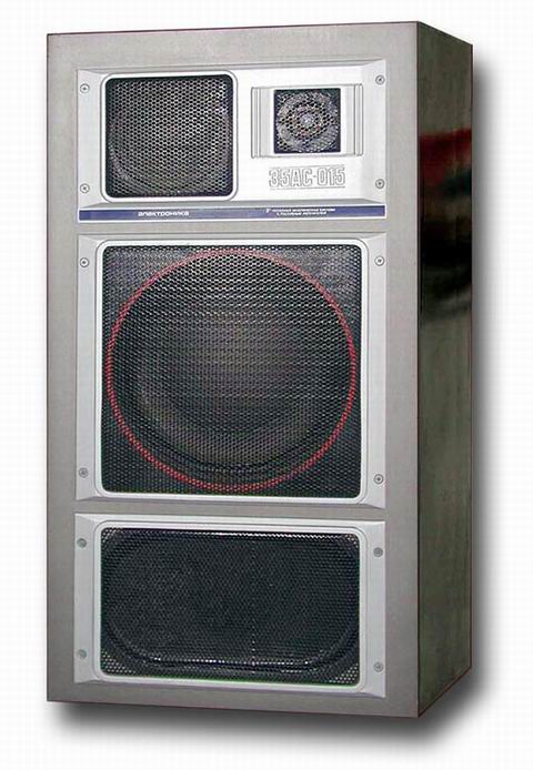

Изготовитель: ВНПК «Акустика» завода «Микрокомпонент», г. Учкекен. 35 АС-015 «Электроника»
Назначение и область применения: для высококачественного воспроизведения музыкальных и речевых программ в стационарных бытовых условиях. Рекомендуемая мощность высококачественного бытового усилителя 20 – 130 Вт.

Интересно, АЧХ 35АС-015 и 35АС-029 отличаются? А ведь должны отличатся, но везде приводится АЧЗ с 35АС-029
От 35 АС-015. Почему должны отличатся?
Ну как же, частоты раздела разные, номиналы элементов разные, резюк на входе СЧ фильтра, в 015 3,3 Ом, в 029 1 Ом. Думаю форма АЧХ не модет быть одинаковой. А то, что приводят в справочниках, там явно АЧХ дотягивает выше 25кГц. А по ГОСТ, кстати любому, только у 35АС-029 диапозон выше в области ВЧ.
35АС-215, 35АС-015, 90АС-001 до 25кГц.
35АС-029 до 35,5кГц.
И это даже на шильдах прописано было.
И по обоим гостам 23262-83, 23262-88.
Динамики одни и те же. Фильтры да, разные, и следовательно частоты раздела отличаются. Уверен, в звучании так же есть разница. Какой лучше - нужно смотреть АЧХ микрофоном и слушать, пробовать другой и снова слушать.

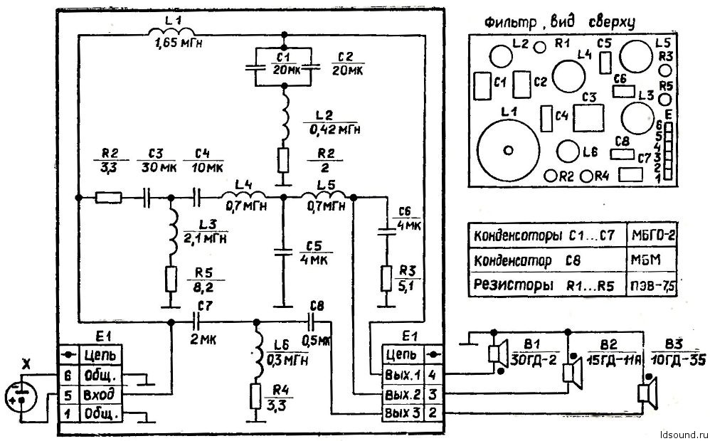

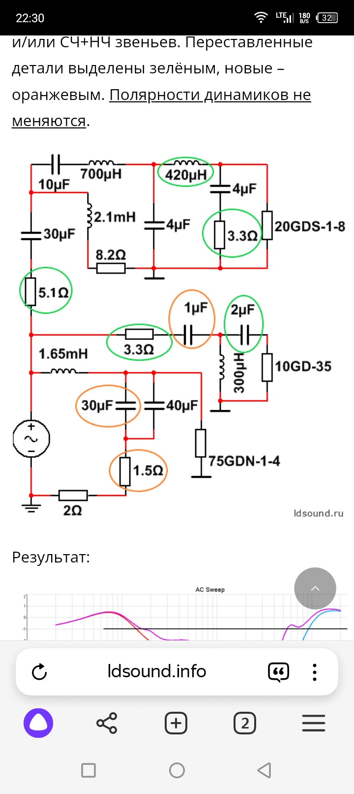

Измененная электрическая схема, прислал Чалов Денис:
316

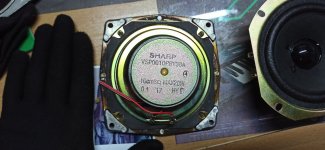

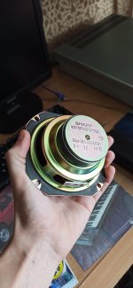

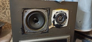

После приобретения данной акустической системы был разочарован сильным провалом в среднечастотном диапазоне, как выяснилось штатный динамик 20ГДС 1-8 не в состоянии нормально играть в заданном для него диапазоне, т. к. изначально разрабатывался как бассовик и конструктивно не заточен под это. В последствии мною был приобретены два б/у динамика sharp VSP0010 20 Вт 8 Ом, информации о данном динамике нигде нет, продавец сказал что они были демонтированы из муз. центра, в котором они использовались в полную полосу что может говорить о их широком спектре воспроизведения частот и в данном случаи 550-5000 Гц они должны отыгрывать без проблем, но вот не задача, по размеру они 100 мм в диаметре, что не соответствует посадочным местам, на фото ниже видно каким образом я вышел из ситуации. Изначально была идея вырезать переходники из фанеры, но прикинув 2 динамика меня осенило что любой динамик из серии 6гдв, 20гдс, 15гдс и им подобные отлично подходят в качестве переходной пластины для установки динамиков 10 см, специально для данной операции я приобрел почти за даром еще пару советских динамиков и выточил из них переходники к которым приклеил на герметик сами динамики, результат на фото. Как по мне данный способ позволяем максимально сохранить аутентичность системы, пускай даже их особо и не видно за сетками, но все же не так бросается в глаза как кусок фанеры.
P.S. Звук стал лучше, пропала "рупорность", но все же провал остался, поскольку я все время слушаю колонки с одного компьютера выровнял спад на средних частотах штатным эквалайзером звуковой карты. Если кто знает как поднять уровень по средним с помощью доработки фильтра пожалуйста подскажите.

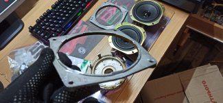

Как вариант. Спасибо!

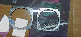

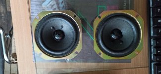

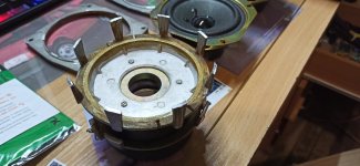

Вообще 15ГД-11/20ГДС/10ГД-34 и много похожих отличные доноры для аккустического рукоделия. Приходилось также обрезать и использовать как ободки для грилей, с железной сеткой покрашенные выглядят очень даже фирмово. Делал на этих рамках средники - ЗК от 10ГД-36 на 4 ома (пришлось нарастить по высоте), диф от 4ГД-8Е, ЦШ родная. В 90е воткнул. В начале нулевых, никаких форумов ещё не было.

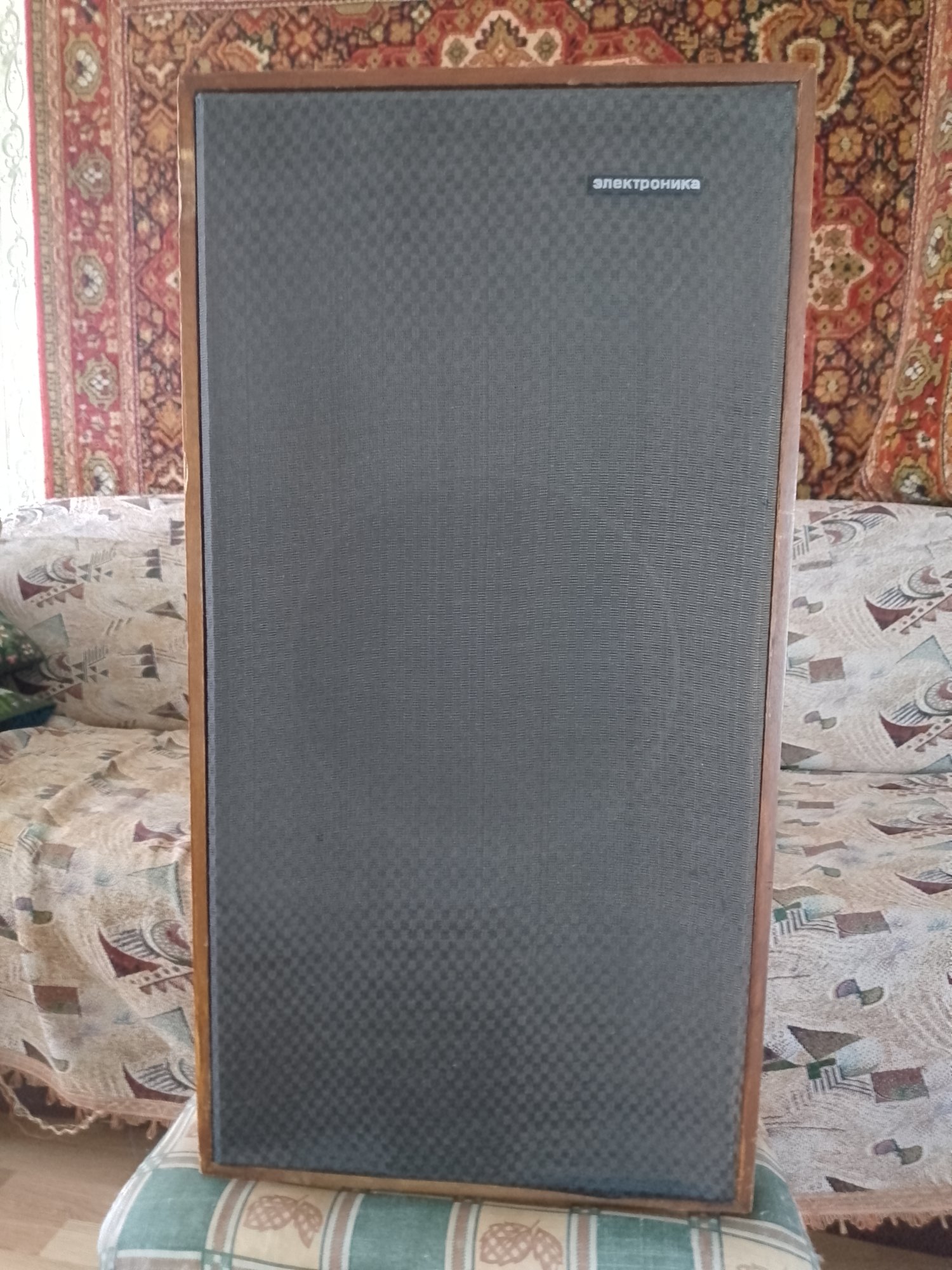

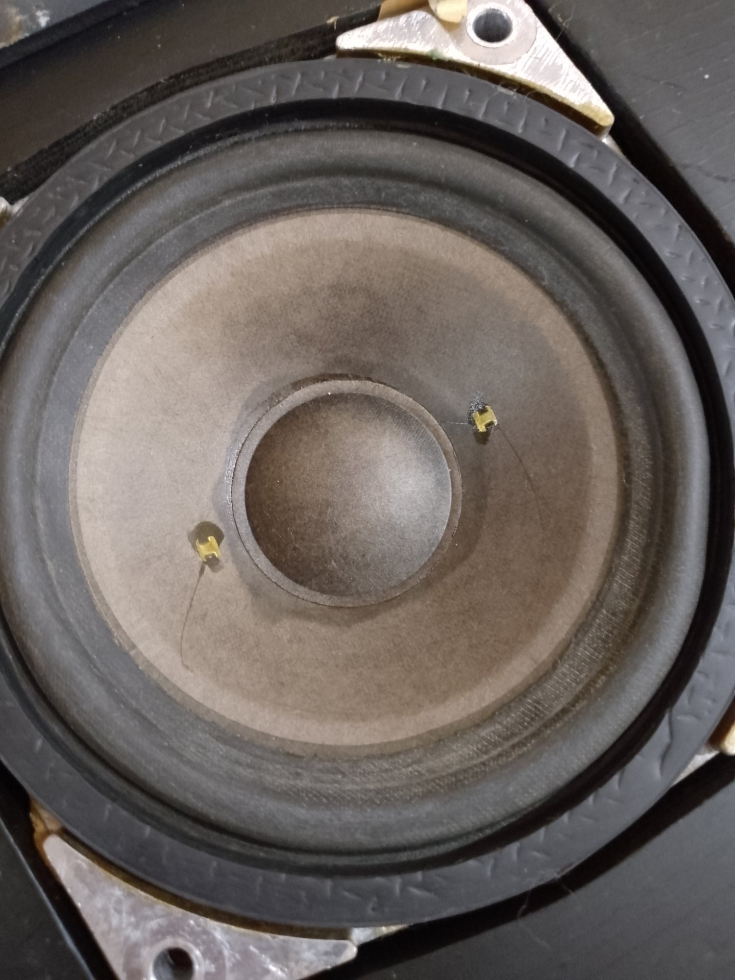

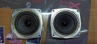

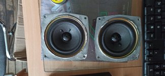

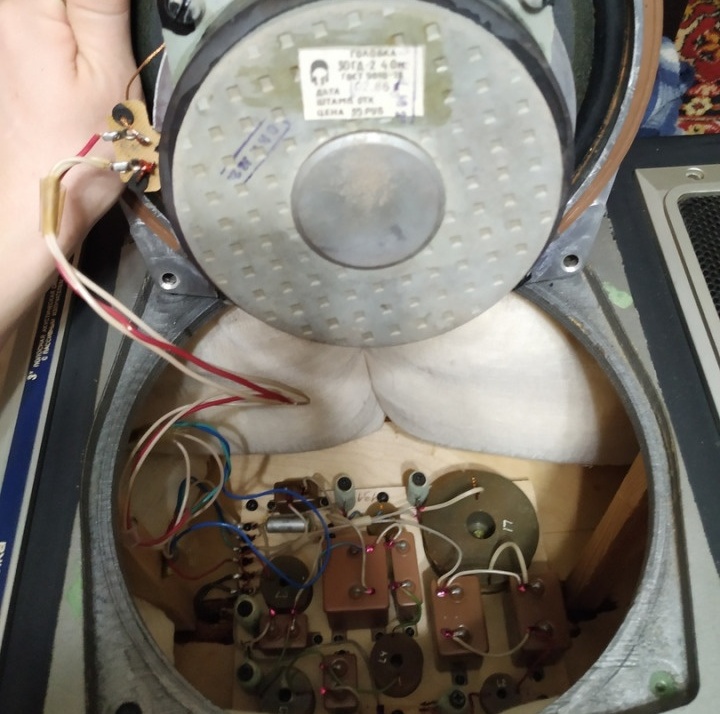

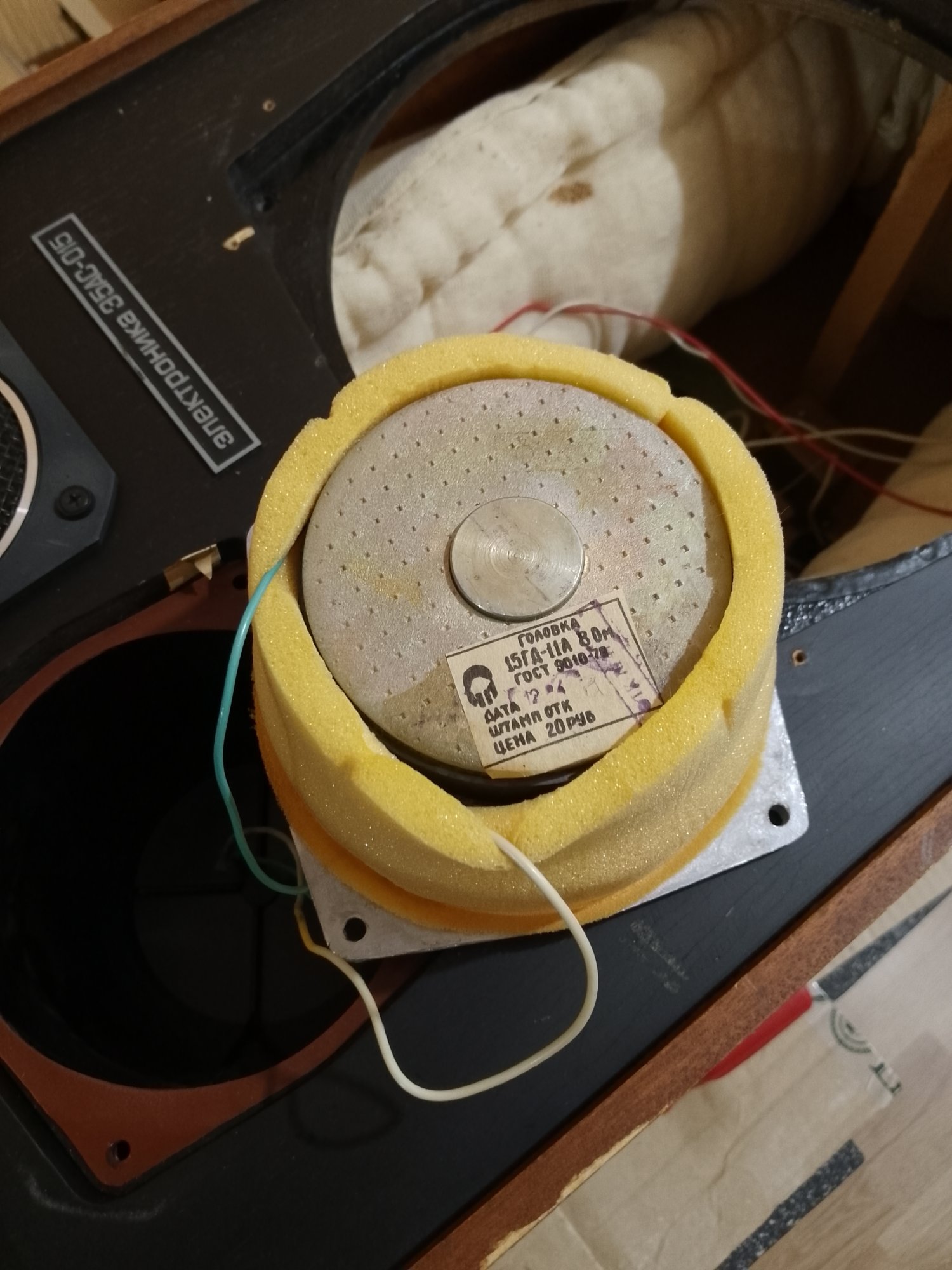

Всем привет! Сегодня отхватил очень прикольные экземпляры, с первого подключения, ну прям моë, а сколько обсирания на них прочитано от кастрюлеголовых, ужасть!

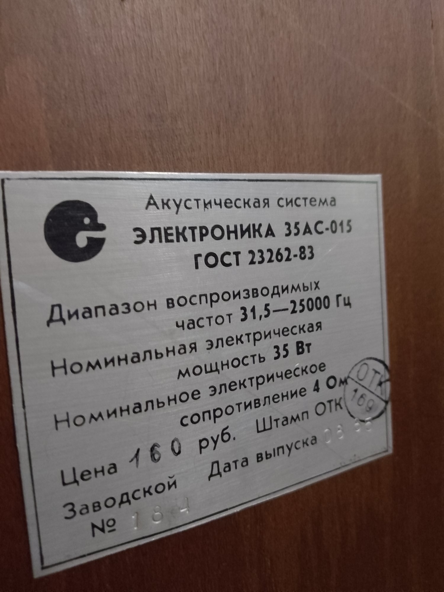

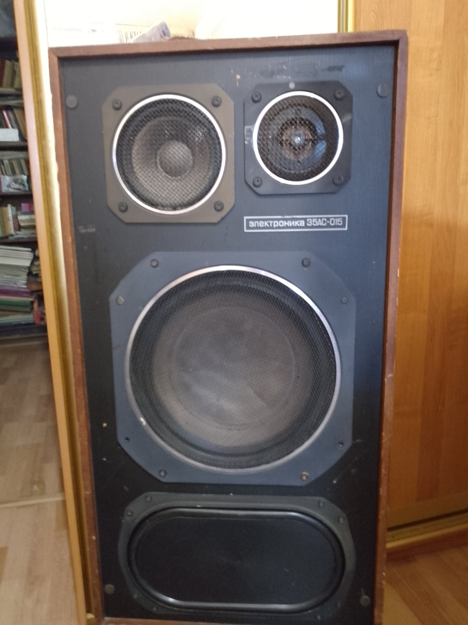

Поздравляю, это первые образцы. У Вас заводской №184, на сайте представлен №221.
Если можете, сделайте несколько фото "во весь рост", добавлю на сайт.

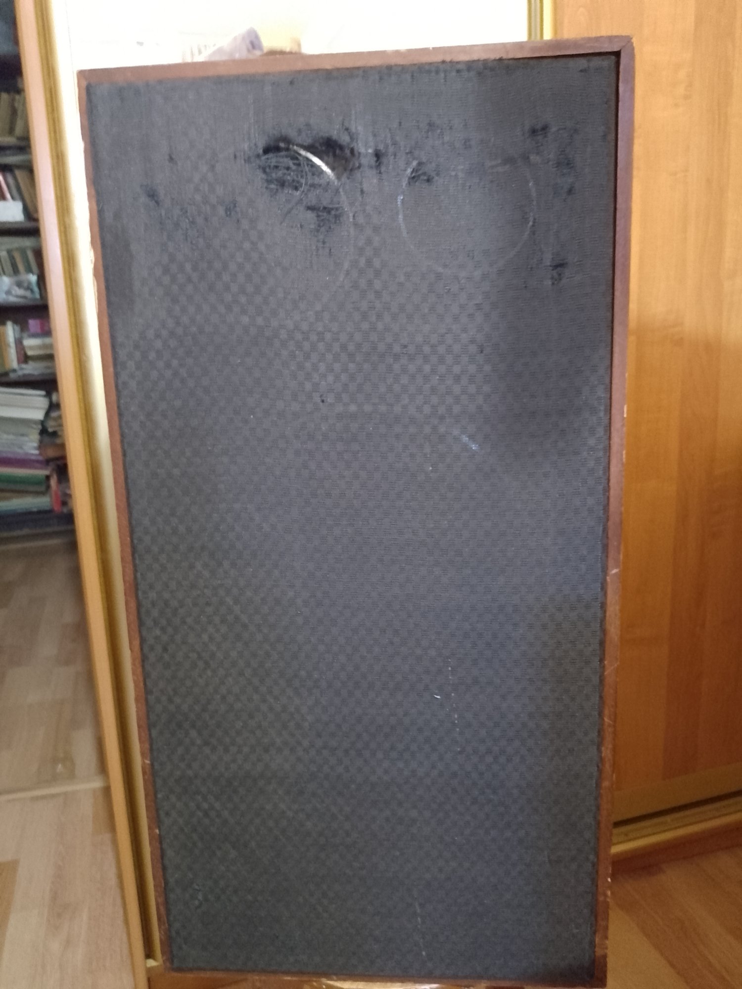

... позже вторую фоткну,, она получше и с табличкой электроника на гриле, не могу только определить кто производитель?

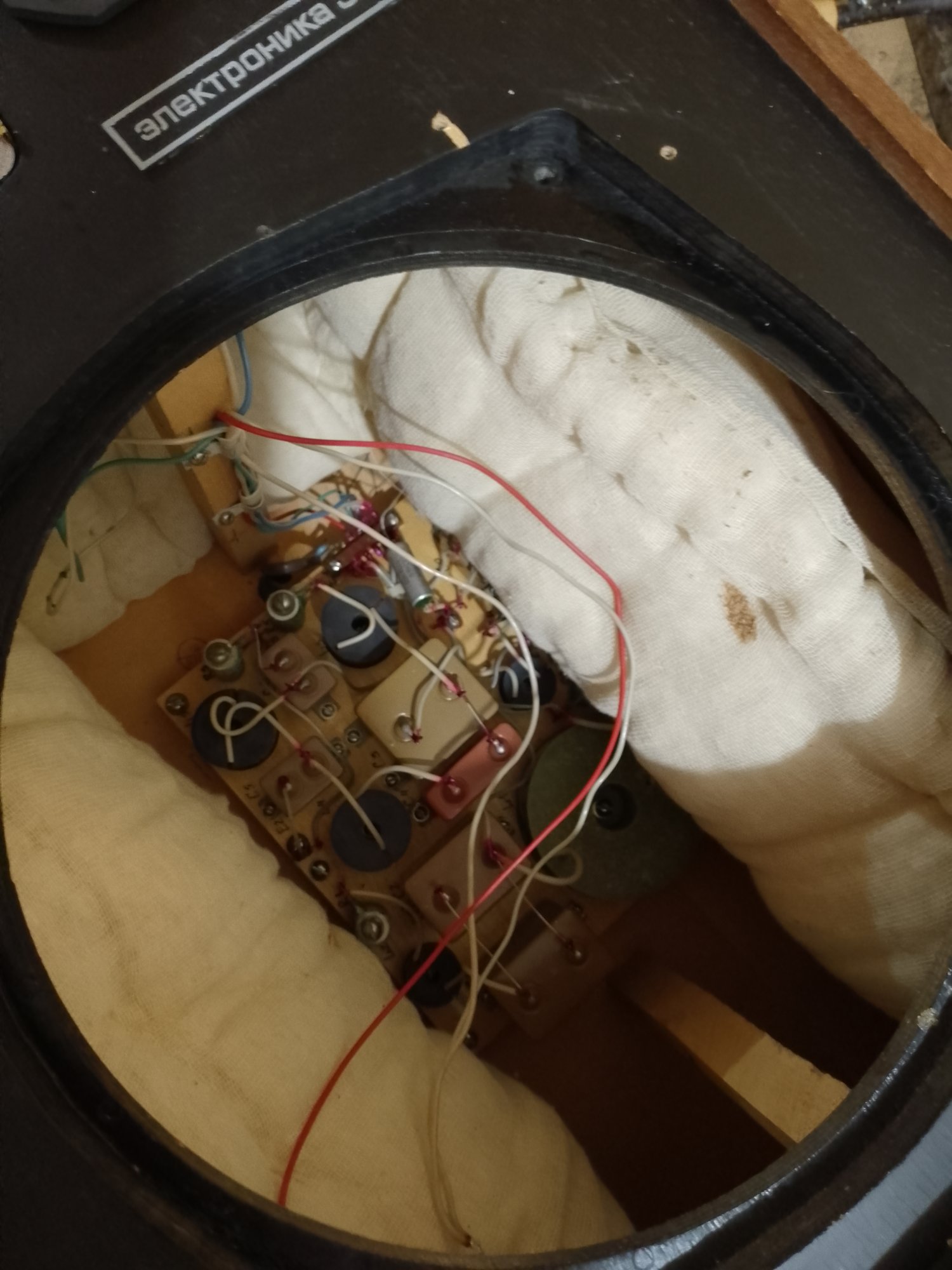

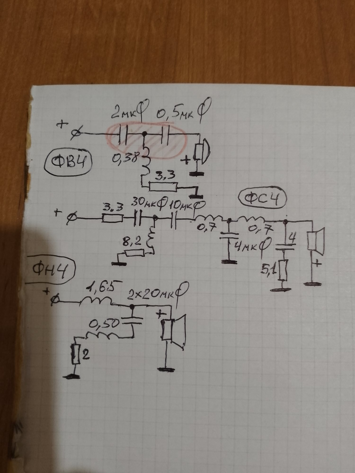

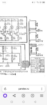

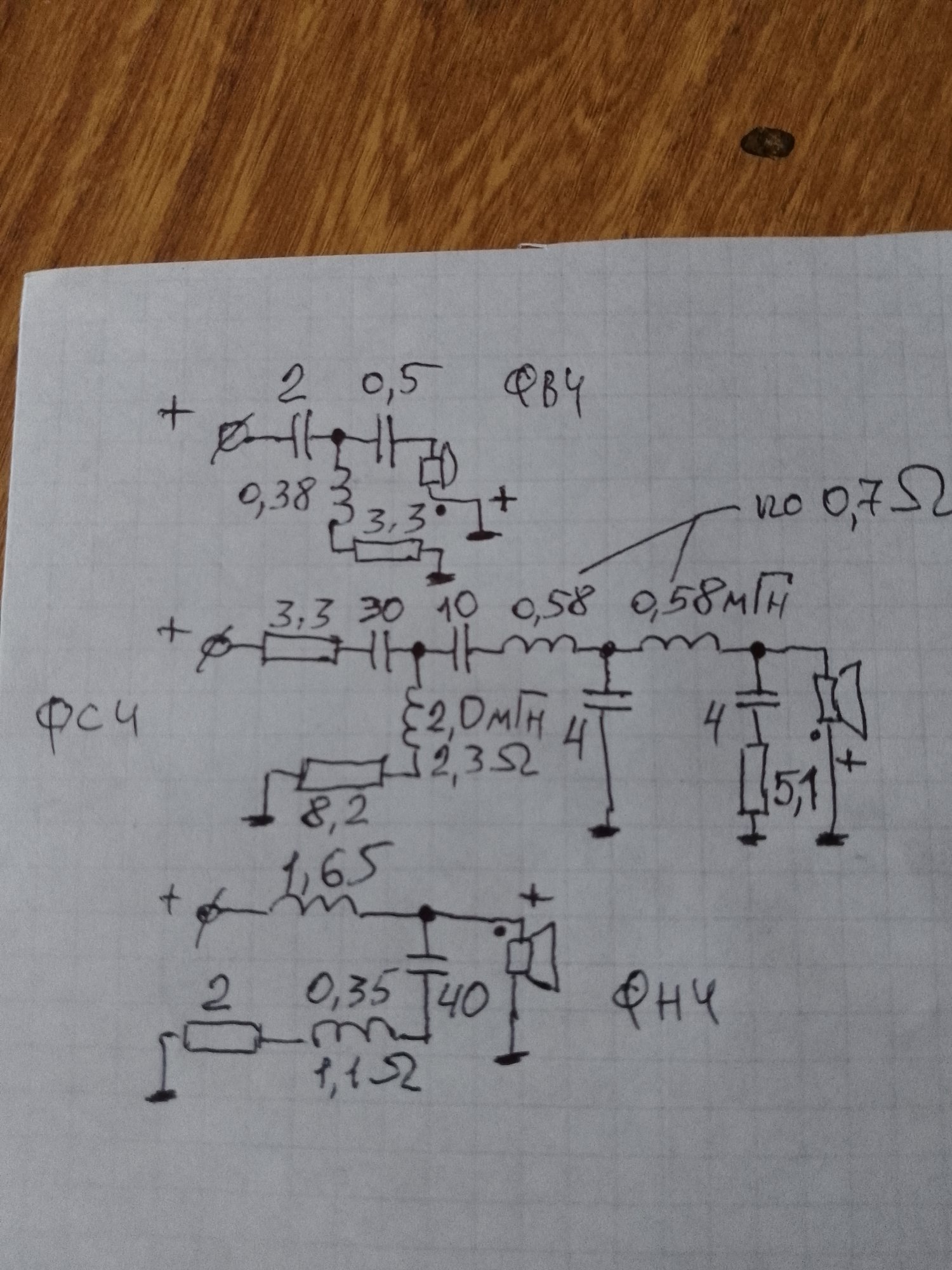

понравилась сборка, надëжные уплотнители, 15 гд-11А на тканиевом подвесе, кто может прокомментировать реальную схему, она без изменений, но на вч вижу ошибку, которую исправил на... 022-м амфитоне!

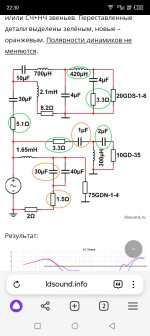

Много лишних деталей, а нужных не хватает, во всей схеме.
... что лишнее, а что не хватает, можете начертить?
На мои полутрезвые уже ухи: отключил бы "лишнюю" катушку с хорошим номиналом (ёмкостью) "0,5" мГн (или литра). Резистор бы не 2 Ома, а около 4-х. ФСЧ "третичного периода" переделать бы в "двоичный" порядок (как в 25АС-033). А поролонный поролон вокруг СЧ динамика я бы удалил -- нет ему доверия (разлагается), заменив на импортный. Может кто и лучше материал предложит ...​

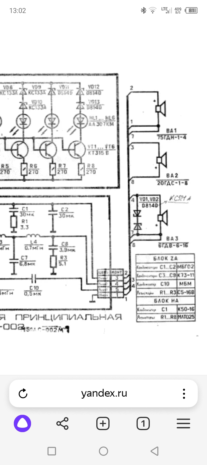

уже нашëл контент по теме

Есть много вариантов модернизации S-90 и клонов. Начиная от замены одного или двух динамиков до изменения схемы фильтров. Здесь работает правило: "Чем хреновее динамики, тем сложнее фильтры". Фильтры под стандартный набор набор динамиков так же разрабатывались. Наилучшим (проверенным и измеренным) оказался вариант В. И. Щорова в его 100АС-017 "КАА-100"(см.сайт)

... небольшая поправка на схему в моëм экземпляре! 🧐
а чем катушка не уместна, чисто теоретически, по факту она 0,35мГн/1, 1 Ом, я еë убрал, а вместо 2Ом поставил 3,6Ом, но на слух басы жирней у завода!
Я так понимаю, что катушка эта с конденсатором 40 мкФ вместе образует режекторный контур (это очевидно) на частоту 1346 Гц (считал на ходу, но вроде верно), резистор 2 Ома (совместно с активным сопротивлением катушки 1,1 Ома) понижает добротность этого контура. То есть этот контур "давит" частоты вблизи 1346 Герцов. Видно, что к "басам" эта частота уже не совсем относится.​
.... а на слух звучит лучше, чем просто 3,6 ом!!!
... а зачем стабилитроны на вч в параллель?
