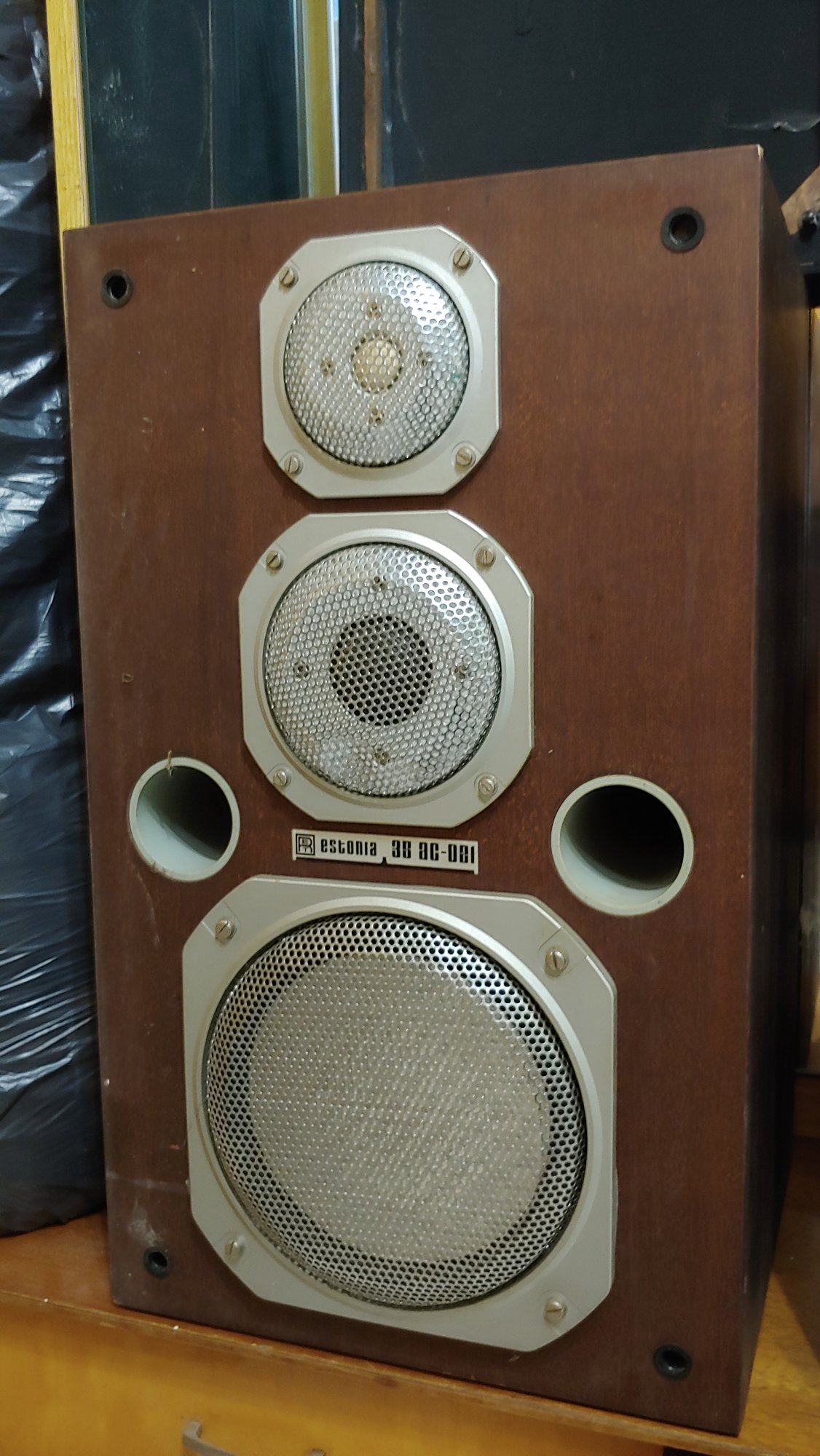

35АС-021 «Эстония»
4,782
2,888
129
Сумская обл.
999
Изготовитель:
Пунане РЭТ, г Таллинн. 35 АС-021 "Эстония"
Назначение и область применения: для высококачественного воспроизведения музыкальных и речевых программ в стационарных бытовых условиях. Рекомендуемая мощность бытового высококачественного усилителя 20-50 Вт.
Технические характеристики:
3-х полосная напольная АС с фазоинвертором
Диапазон частот: 25 (-16 дБ) – 31500 Гц
Неравномерность АЧХ в диапазоне 100-8000 Гц: ±4 дБ
Чувствительность: 85 дБ
Сопротивление: 8 Ом
Минимальное значение импеданса: 6,8 Ом
Паспортная мощность: 50 Вт
Кратковременная мощность: 250 Вт

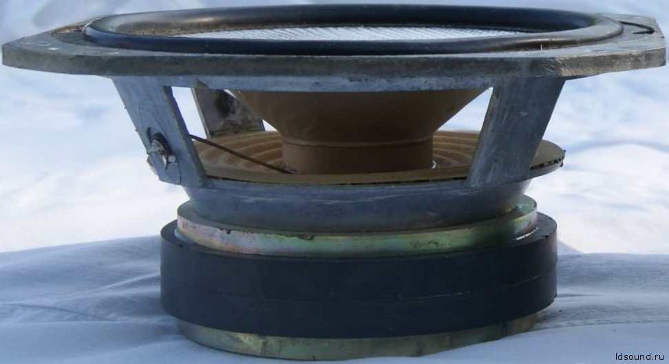

Используемые динамики:
НЧ: 50 ГДН-1-8 (35 ГД-1)
СЧ: 20 ГДС-2-8 (20 ГД-1)
ВЧ: 10 ГДВ-1-8 (10 ГД-20)
Частоты раздела фильтра: 1000 Гц и 7000 Гц
Размеры (ВхШхГ): 540х320х320 мм
Масса: 19,5 кг
Особенности конструкции:
Отличительной особенностью системы являются уменьшенные габариты, использование плоской сотовой диафрагмы в НЧ головке, купольной мембраны из прорезиненной ткани в СЧ головке и купольной мембраны из пенополистирольной бумаги в ВЧ головке. Все три головки громкоговорителя разработаны для данной АС.
1000
Корпус АС выполнен в виде прямоугольного неразборного ящика из древесно-стружечной плиты, фанерованной шпоном ценных пород дерева. Лицевая панель с целью увеличения ее жесткости изготовлена из многослойной фанеры толщиной 28 мм со шпоном. В конструкции корпуса предусмотрены элементы, увеличивающие жесткость и снижающие амплитуды колебания стенок, в частности, внутри его имеется, расположенная вдоль задней стенки распорка между боковыми стенками.
1001
Использован набор головок громкоговорителей, специально разработанных для 35 АС-021: 35ГД-1С, 20ГД-1, 10ГД-20, выпускаемых ТПО РЭТ, г. Таллинн. Головки установлены на лицевой панели корпуса симметрично относительно вертикальной оси АС. Они обрамлены декоративными накладками, изготовленными из пластмассы и окрашенными красителями «под метал». Накладки имеют одинаковую форму – прямоугольную со скругленными углами и четырьмя крепежными отверстиями. На лицевой панели, кроме того, расположены: декоративный шильдик с названием АС и фирменным знаком завода- изготовителя.
1002
На лицевой панели имеется также отверстия диаметром 35 мм каждое, являющиеся выходами трубок фазоинвертора АС. Трубки длинной 248 мм изготовлены из пластмассы. Геометрические размеры фазоинвертора обеспечивают настройку на частоту 31,5 Гц. Кроме того, на лицевой панели установлены четыре пластмассовые втулки для крепления декоративной рамки с тканью.
1003

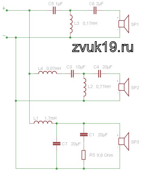

Для уменьшения влияния на АЧХ звукового давления и качество звучания АС резонансов внутреннего объема корпуса на его стенках закреплены звукопоглощающие маты. Внутри корпуса смонтированы электрические фильтры, обеспечивающие разделение полос. В конструкции фильтров применены резисторы типа ПЭВ, ПЭРВ-10, конденсаторы МБГО-2-160 В, катушки индуктивности на пластмассовых каркасах с «воздушными» сердечниками.

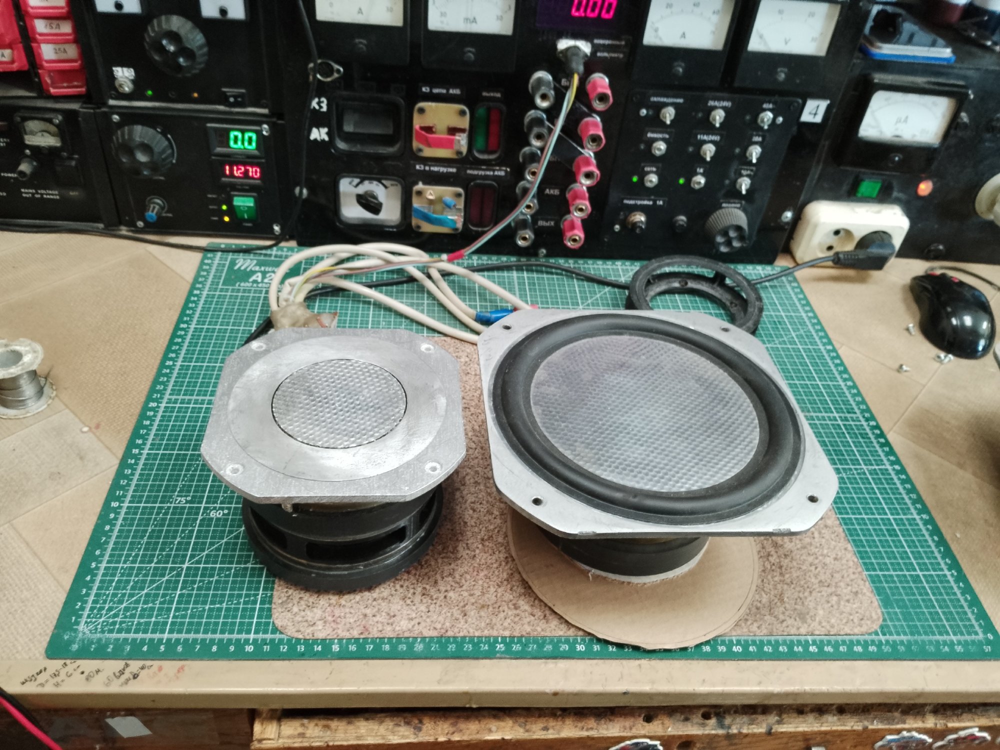

Эстония с СЧ динамиком 25 ГДС-3:
25gds3 estonia ldsound.club  (1).jpg 25gds3 estonia ldsound.club  (2).jpg 25gds3 estonia ldsound.club  (3).jpg 25gds3 estonia ldsound.club  (4).jpg 25gds3 estonia ldsound.club  (5).jpg 25gds3 estonia ldsound.club  (6).jpg 25gds3 estonia ldsound.club  (7).jpg 25gds3 estonia ldsound.club  (8).jpg

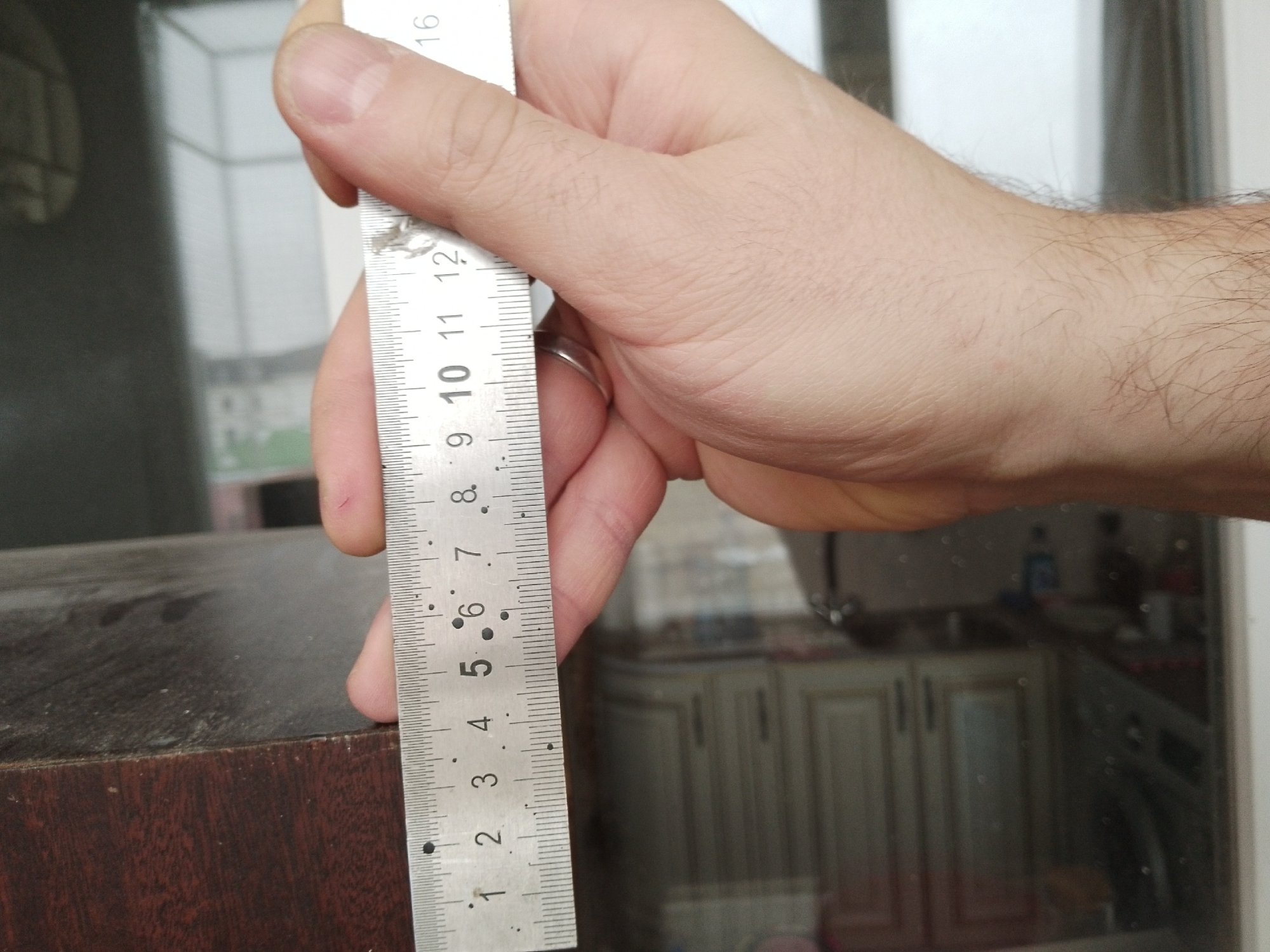

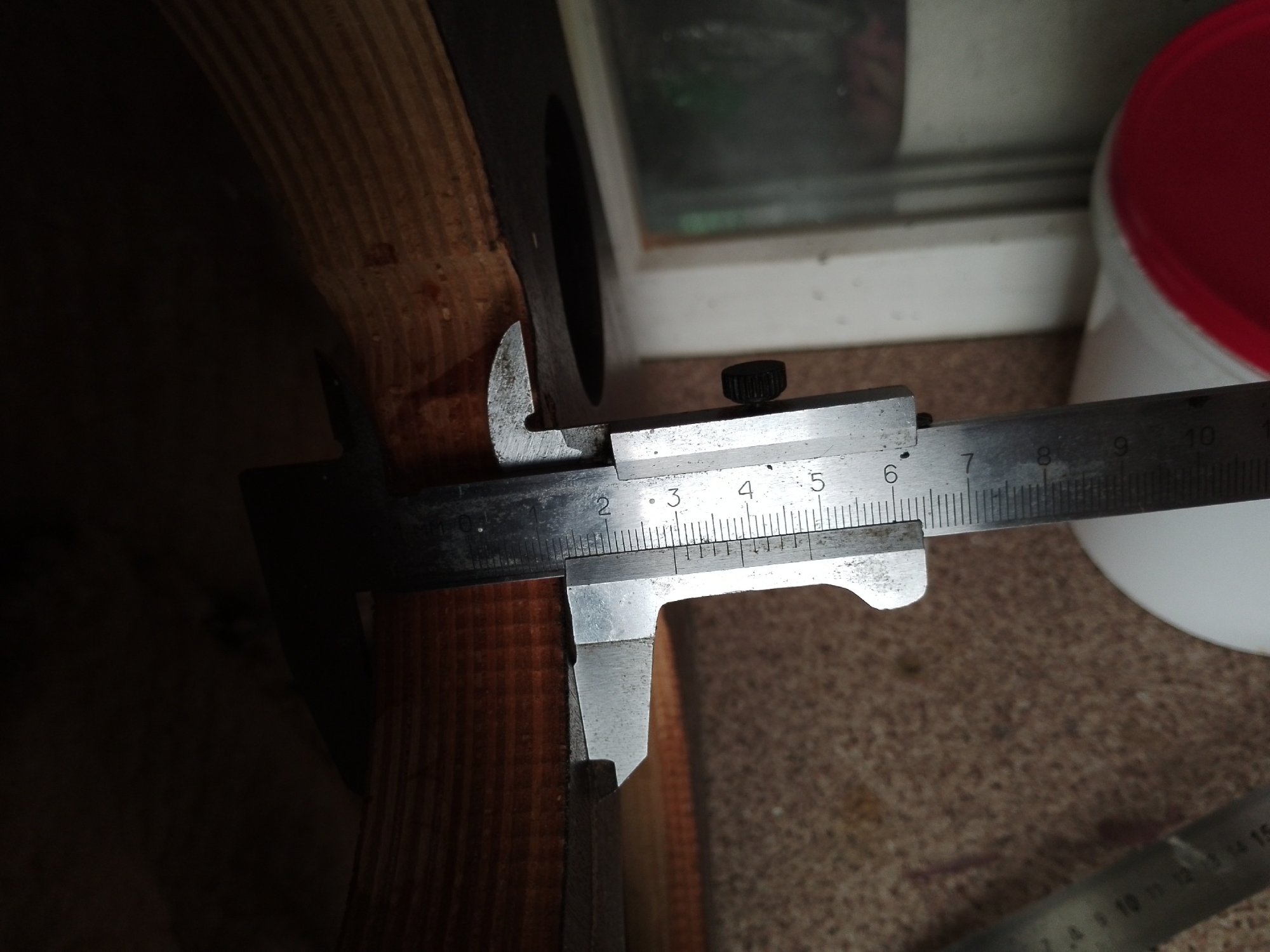

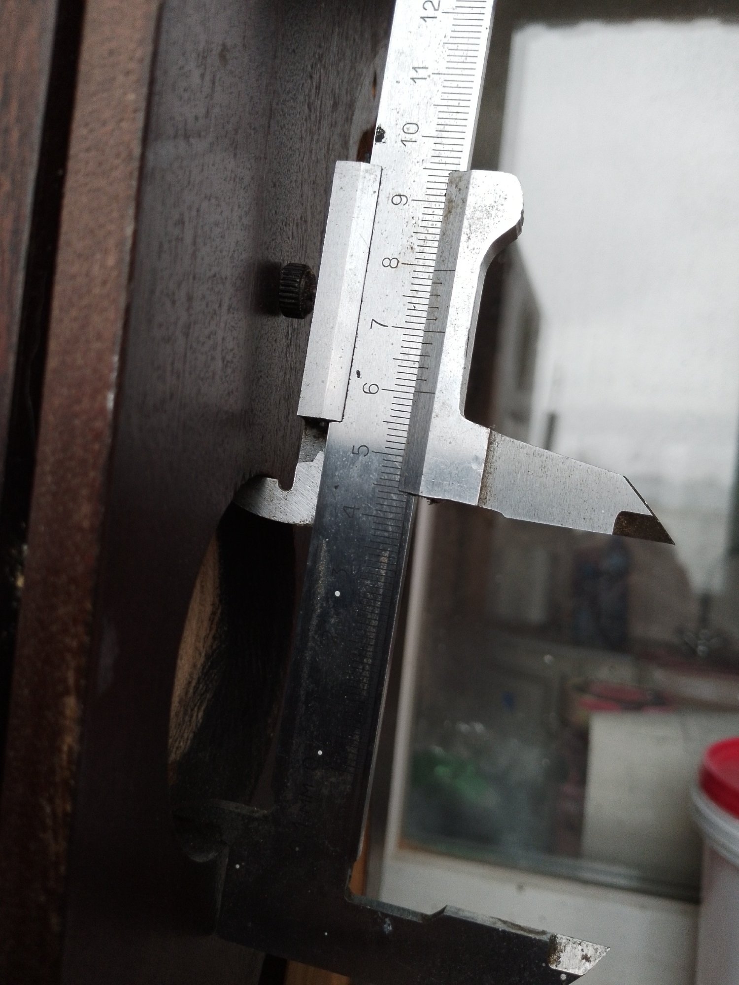

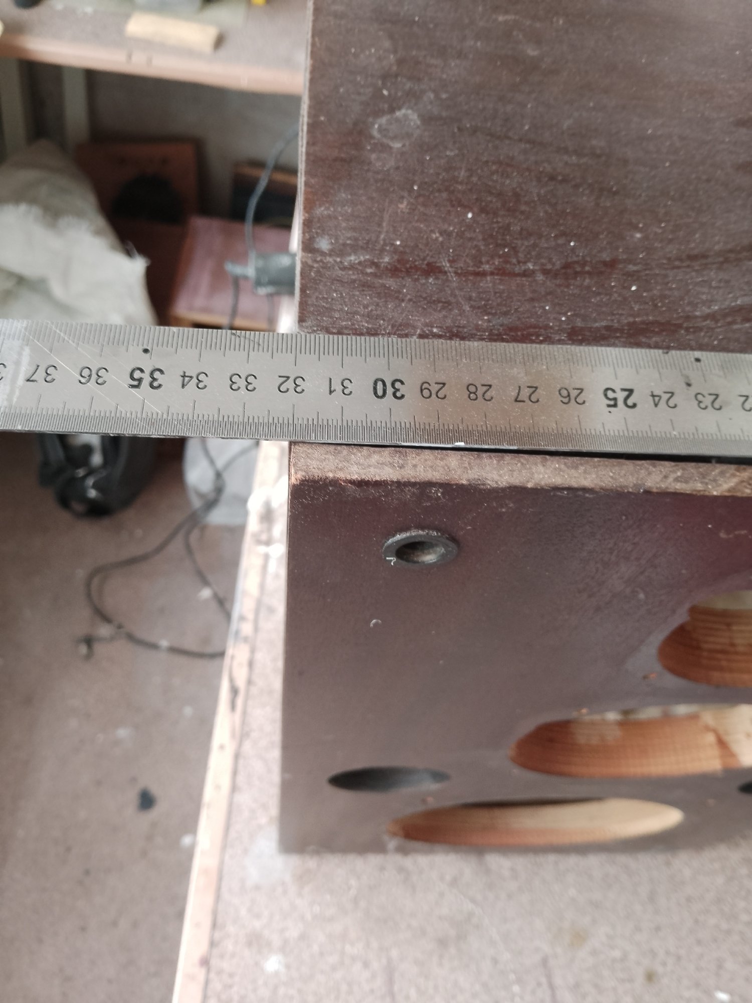

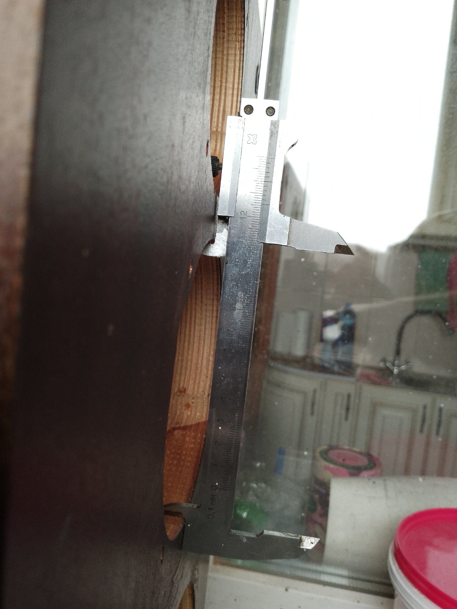

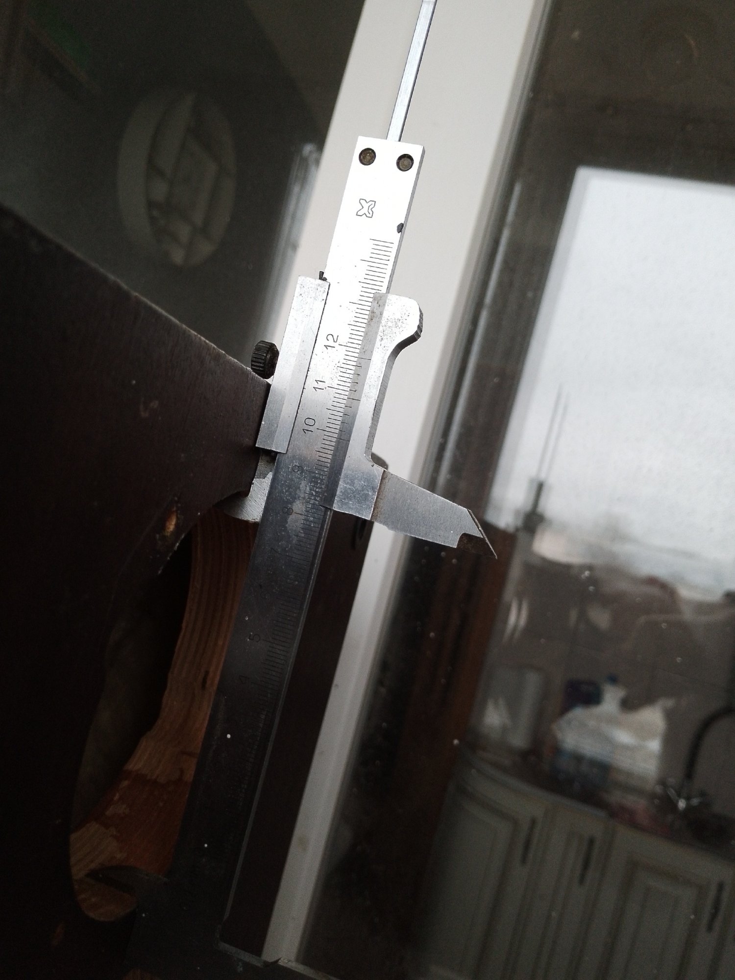

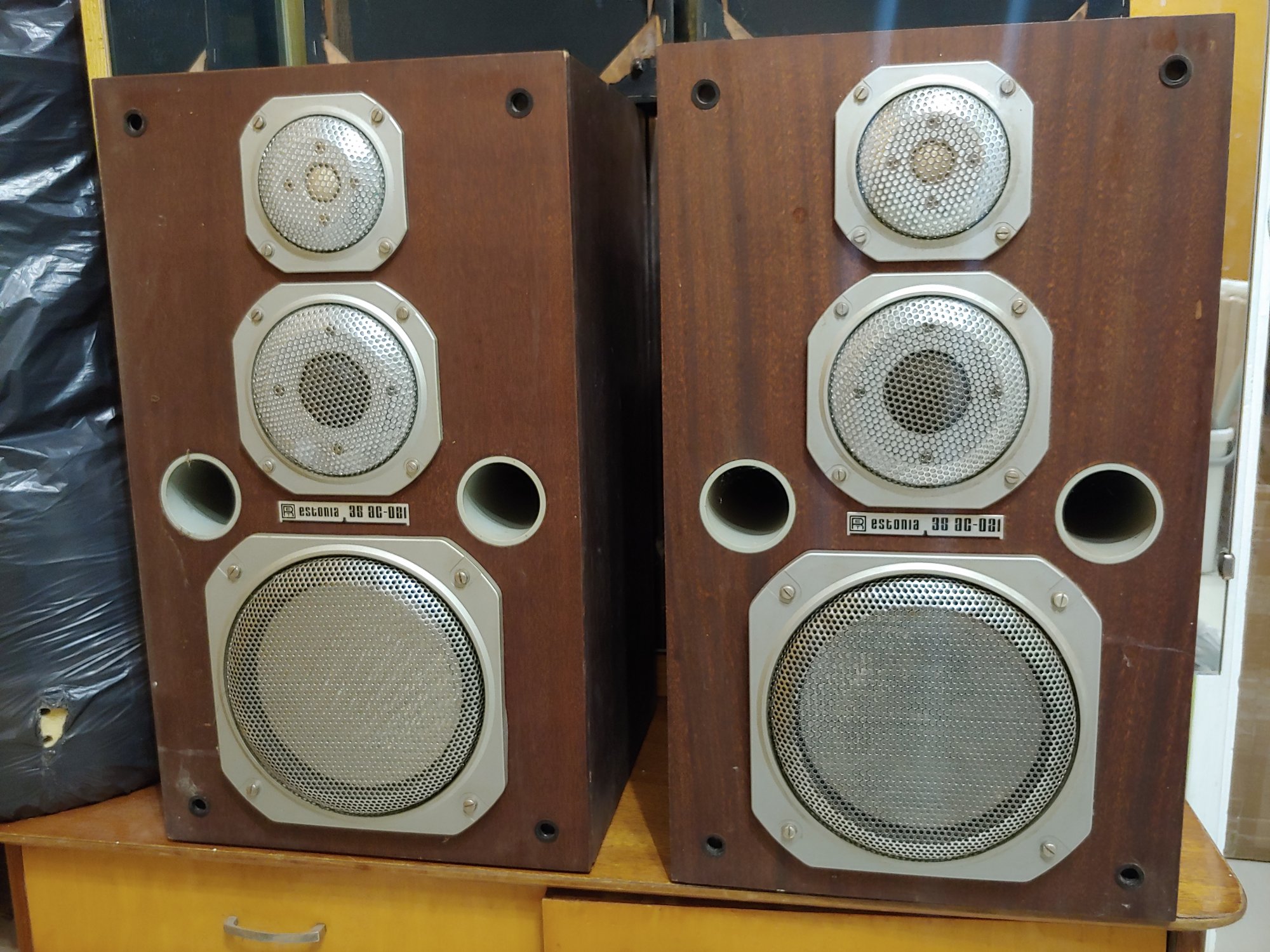

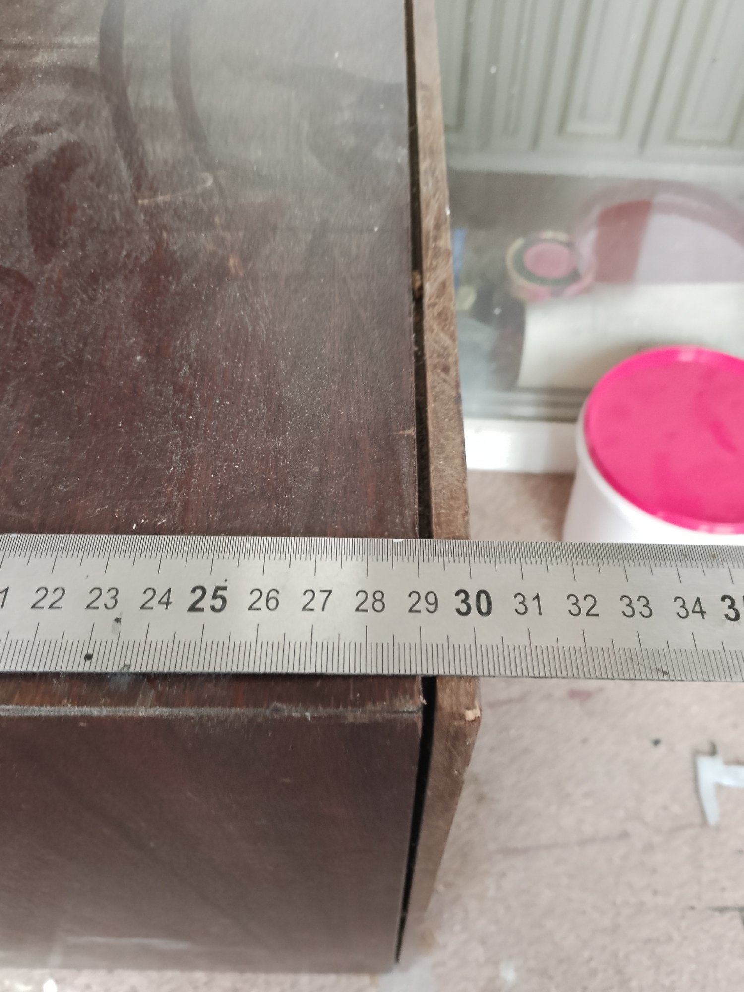

Поделюсь некоторой информацией по акустике Эстония 35АС-021-1 и 35АС-021-2.
Габаритные размеры составляют 540х320х300 (ВхШхГ) в то время, как габариты акустики Эстония 35АС-021 составляют 540х320х320. Заметил случайно вчера. Это обусловлено тем, что передняя панель 35АС-021-1 и 2 изготовлена из ДСП и имеет толщину 18 мм, вместо 28 (вроде, точно не припомню) у обычных Эстоний и ребята решили сохранить тот же внутренний объём, по этому уменьшили глубину корпуса. К сожалению, обычных Эстоний у меня сейчас нет, иначе я бы измерил всё точно, все габариты и чистый внутренний объём.
Ещё по 35АС-021-2: передняя панель в месте НЧ динамика усилена квадратным листом фанеры изнутри, толщиной 10 мм, корпус усилен одной распоркой между передней и задней панелями, задняя панель не съёмная, звукопоглотителем оклеена только перегородка, на внутренних стенках звукопоглотителя нет. В одной ранней паре 35АС-021-1 звукопоглотитель на стенках был такой же, как у обычных 021-х, в остальных двух его не было. Всего у меня было две пары 35АС-021-1 давно и сейчас есть пара 35АС-021-2. Корпуса по качеству изготовления идентичные, все стенки из ДСП 18 мм толщиной, не слишком высокой плотности, то есть качество упало, в сравнении с обычными 021-ми.
Фазоинверторы имеют длину 200 мм вместо 250 мм у обычных Эстоний. ФИ просто вставляются в отверстия передней панели, а не прикручиваются изнутри, при помощи квадратных фланцев, как у обычных 021-х. ФИ имеют пластиковые насечки в месте входа в переднюю панель для их фиксации. Диаметр и профиль ФИ идентичен обычным Эстониям, просто разная длина.
Фото передней панели приложил.
Буду периодически делиться информацией по данной серии акустики, ибо у меня их было 14 пар, инфы хватает.
