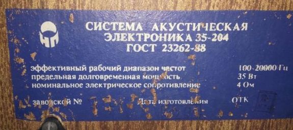

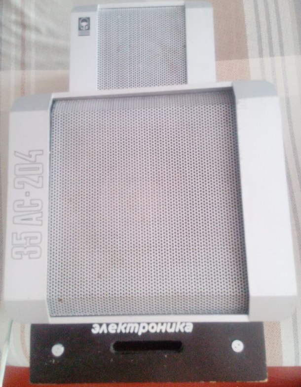

Изготовитель:
завод “Спираль”. 35 АС-204
Технические характеристики:
2-х полосная блочная АС с фазоинвертором
Эффективный рабочий диапазон частот: 100 – 20000 Гц
Предельная долговременная мощность: 35 Вт
Номинальное электрическое сопротивление: 4 Ом
Габаритные размеры (ШхВхГ):
блок НЧ: 230х258х232 мм, блок ВЧ: 160х132х155 мм

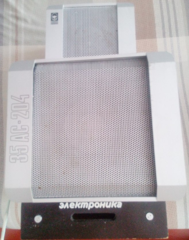

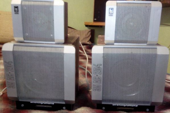

Описание:

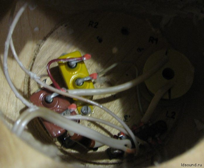

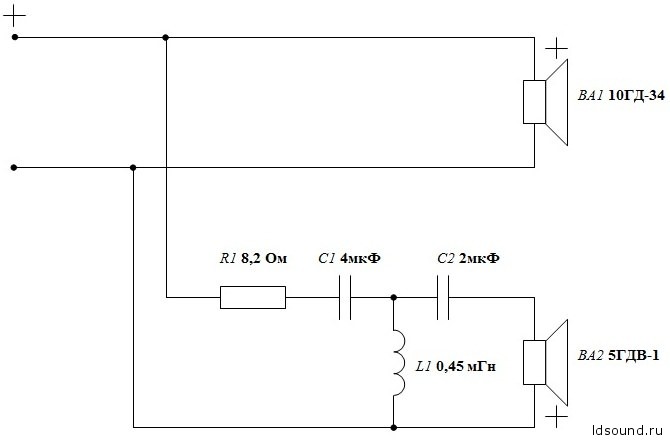

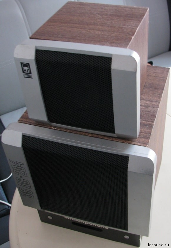

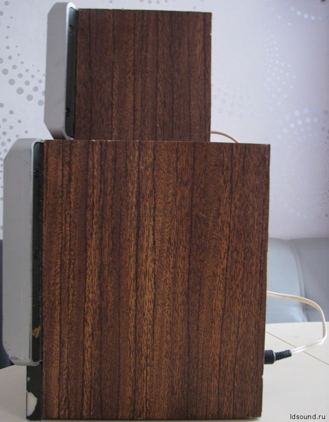

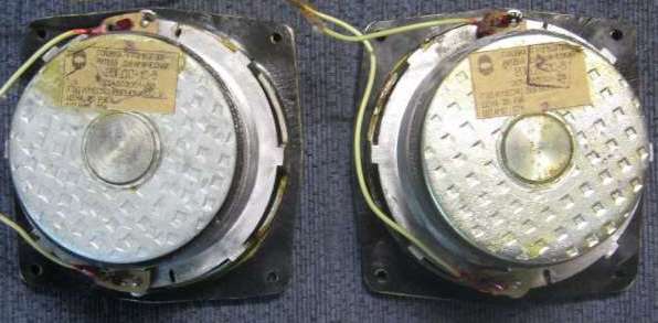

Акустическая система двухблочная. Предположительно выпущена заводом “Спираль”, так как на АС имеется его логотип, в начале – середине 90-х. Оба корпуса изготовлены из фанеры толщиной 10 мм, оклееной бумагой под дерево. Имеются несъёмные кабели для подключения АС к усилителю мощности и для подключения блока ВЧ к блоку НЧ. Какие конкретно там должны стоять головки, я не знаю, но в моём экземпляре стояли 25 ГДН-1-4 и 5ГДВ-1-8. Причём акустика явно ремонтировалась предыдущими владельцами, так как в одном НЧ-блоке стояла головка 10ГД-34 1985 года выпуска, а резистор в фильтре имел характерный чёрный налёт. Вполне возможно, что предыдущие владельцы пытались “выжать” из них написанные 35 Вт.
35as204-elektronika-ldsound.ru-2.jpg35as204-elektronika-ldsound.ru-3.jpg35as204-elektronika-ldsound.ru-22.jpg35as204-elektronika-ldsound.ru-24.jpg

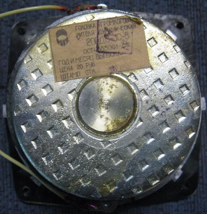

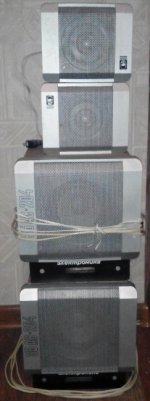

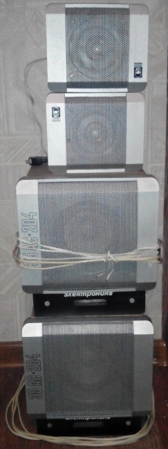

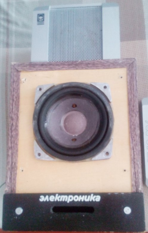

Вот информация и фото, что туда впихнули 20 ГДС, думаю по ошибке или от неимения нужного НЧ:
35as204 ldsound.club  (2).jpg35as204 ldsound.club  (3).jpg35as204 ldsound.club  (4).jpg35as204 ldsound.club  (5).jpg35as204 ldsound.club  (6).jpg35as204 ldsound.club  (7).jpg35as204 ldsound.club  (8).jpg35as204 ldsound.club  (1).jpg
20ГДС на НЧ не жизнеспособны. срывает обмотку с катушки на не большой громкости
хотя, возможно мне такой экземпляр попался))
