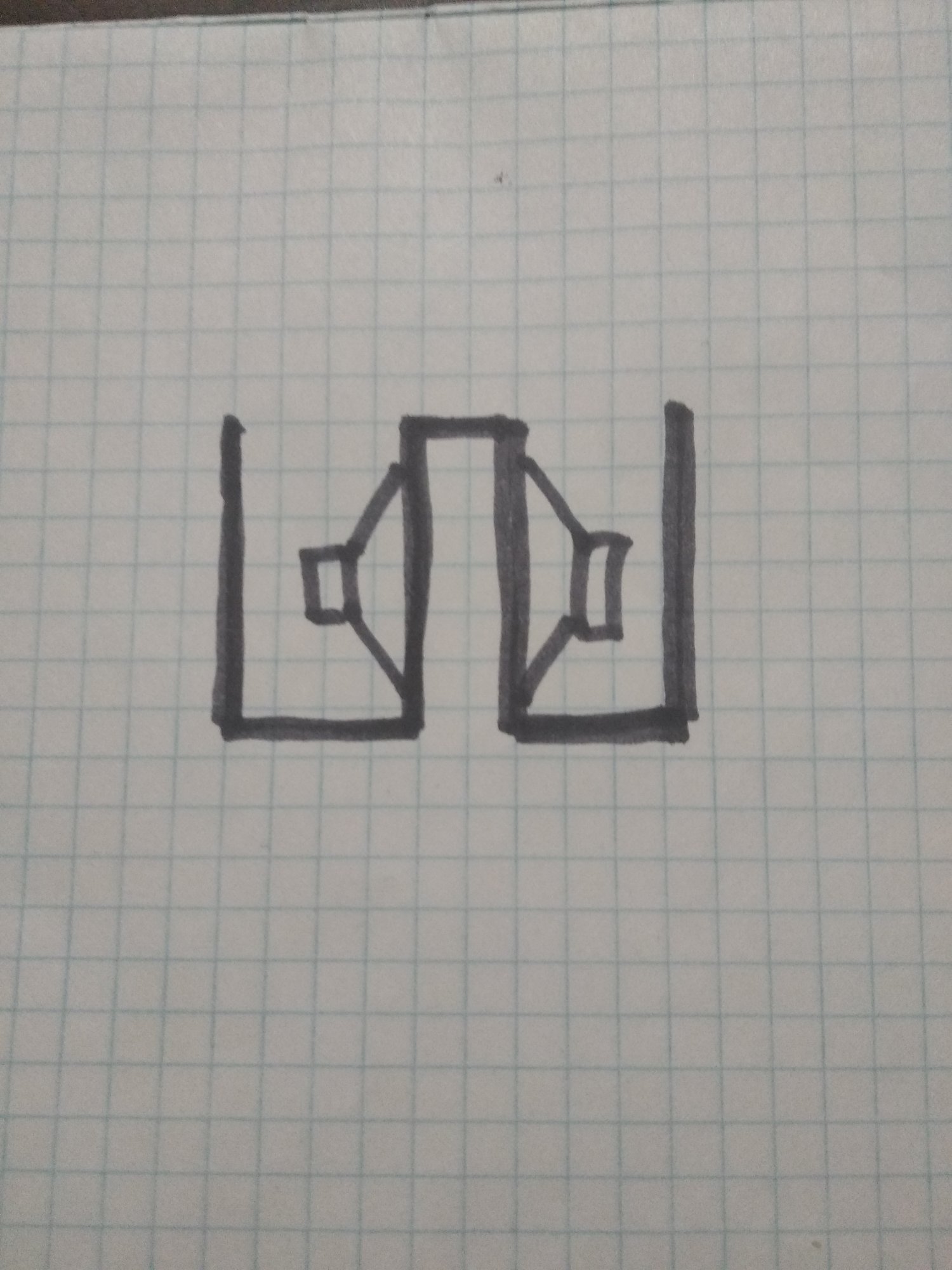

Здравствуйте хочется собрать акустику с быстрыми басами мягкими объемными чтобы не страдали даже на малых громкостях. Имел щит на 5 гдш 25шт на каждой АС. Басы вроде то что надо только гулкость не давало насладиться этим добром. Комната не подготовлена дом не большой жертвовать одной комнатой не готов). Поэтому решил собрать что то на шириках чтобы басы были такие же как на старом щите только без гула по комнате. С этой задачей отлично справляется ас симфония 003 но баса не хватает. Хочу собрать ас на 4 гд 35 имею 3 пары только вот вопрос сколько шт нужно чтобы достичь хорошего объема на нч какое оформление нужно оя или пасс вообще если зя это мое любимое оформление только звук боюсь станет будто затыканным носом будет петь певец) кто какой опыт имеет в данном направлении? А может вообще 3 полоску замутить на нч 4гд 35 …..?

Ищите низкочастотные с резонансом 30гц,лучше 6гд-2 и в ЗЯ 80...100л,чуть хуже 10гд30 в ЗЯ 40л
На Ваших динах можно попробовать W диполь Линквица

6 гд 2 очень тяжело найти в наших краях иначе они то что хочет душа) а вот на счет диполя можно ли будет по подробней?
Динамики ставят навстречу,вот так,резонансная частота снижается,ещё желательно размять динамики частотой 50гц смачивая центрирующую шайбу водкой или спиртом с водой в течении нескольких часов,на счвч поставить что то вроде 2гд38

Юрий
Как Вы посчитали?от размеров зависит,это сложеный щит,а резонанс падает из за присоединенной массы воздуха в щели,на 3гд38 люди делали,хвалили,ЗЯ на 4гд35 большой надо,литров 200 иначе бубнеть будет,проще как я писал 10гд30 дешёвый в 40л

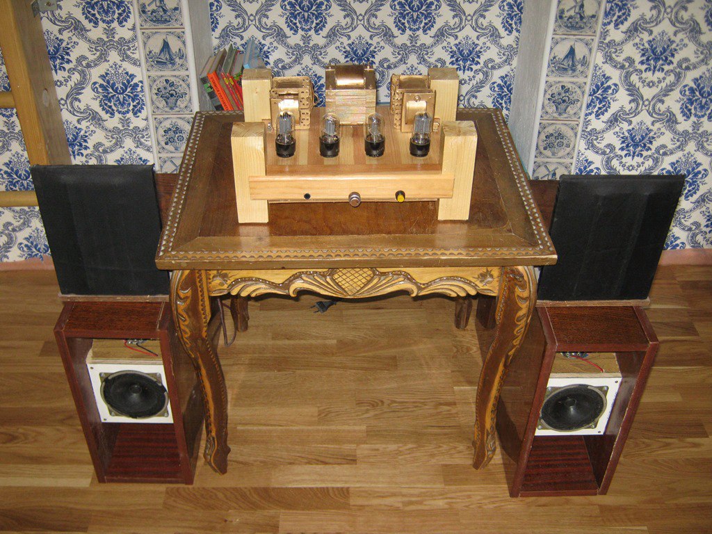

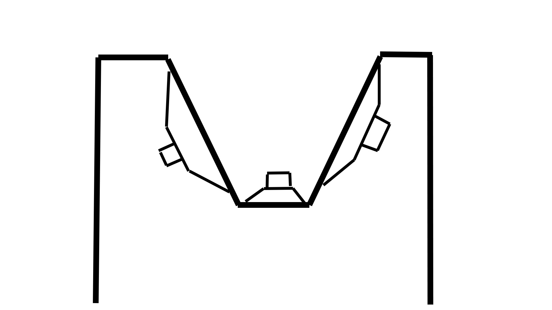

Динамики ставят навстречу,вот так,резонансная частота снижается,ещё желательно размять динамики частотой 50гц смачивая центрирующую шайбу водкой или спиртом с водой в течении нескольких часов,на счвч поставить что то вроде 2гд38Посмотреть вложение 118574
Лоб- в - лоб --> нагрузка на тонкий бумажный диффузор огромная. Повышенные искажения.
(Мне вообще 4гд-35 как динамики не нравятся)
Я делал вот по такому принципу:
На фото боковых динамиков не видно-только фронтальная "пищалка".
