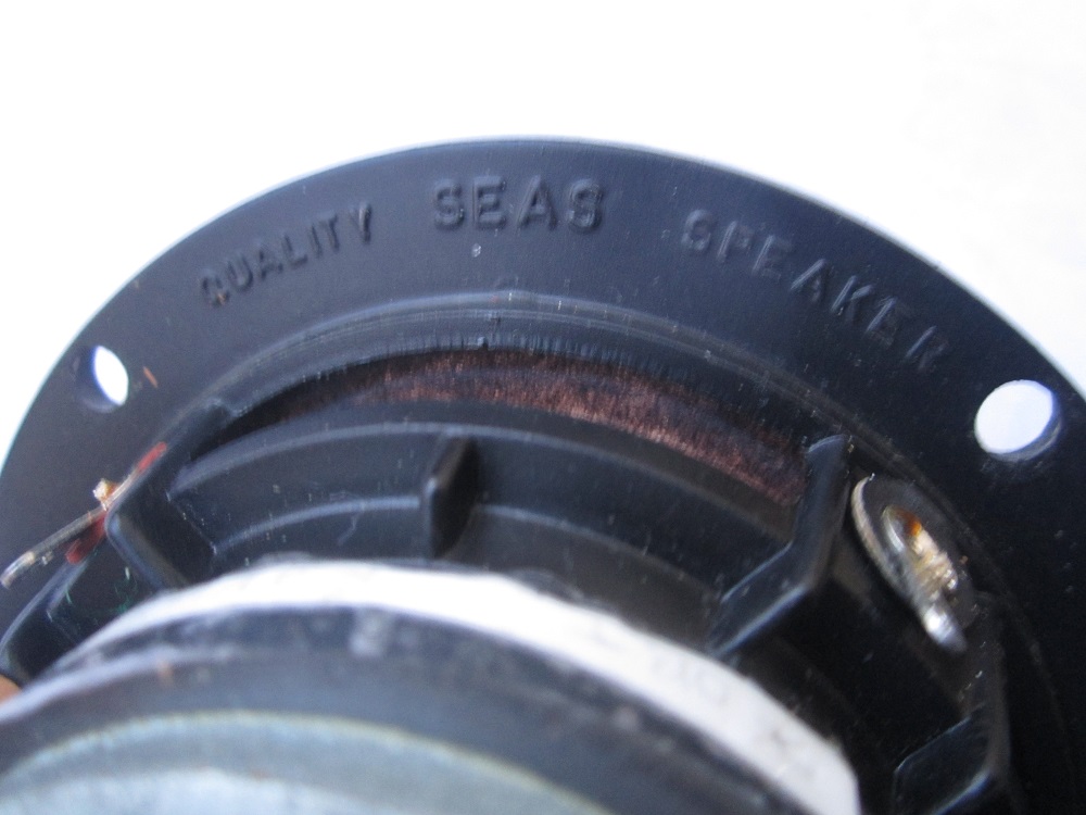

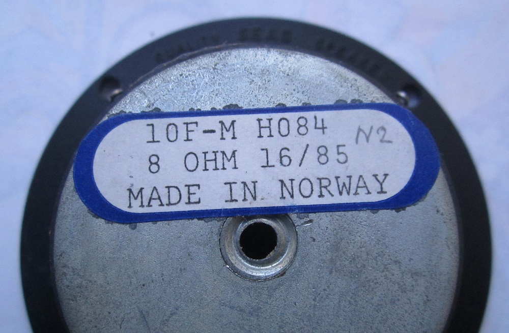

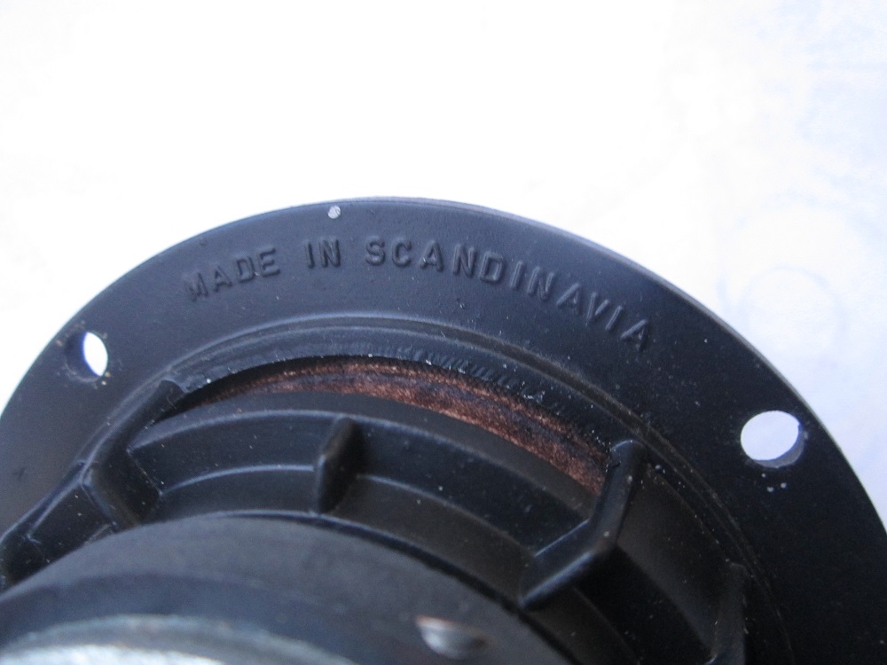

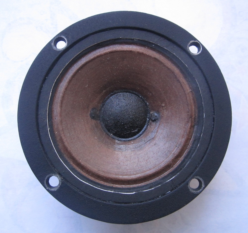

4" Норвежский СЧ динамик 10F-M H084
7,224
3,649
167
Крохотные высококачественные среднечастотники скандинавского производства.
В качестве образцового примера для подражания разработчикам, диерам.

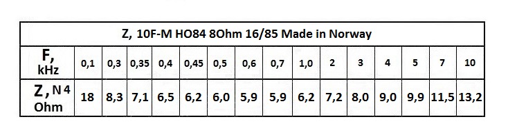

Параметры Т-С СЧ 100 мм "10F-M HO84 8 Ohm 16/85:
.............Re, Ом;.........Fs, Гц;..........Qa;.........Qe;..........Qt.........Vas, л.
№1...........5,46...........183............2,47........1,02........0,72.........-
ЗК приблизительно 20 мм, каркас алюминиевый.
Несмотря на бумажный подвес, механическая добротность очень низкая.
Вследствие чего динамик мало чувствителен к разделительным фильтрам, в плане возникновения заметных переходных искажений, из-за их возможного повышенного выходного сопротивления.
В общем, в ПАС он практически не нуждается.
