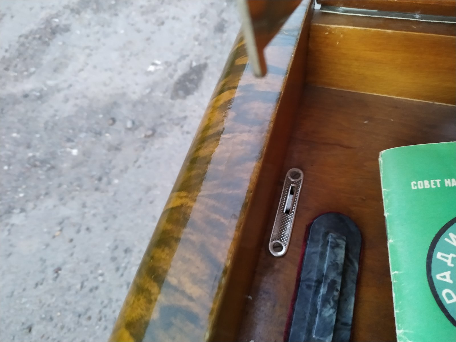

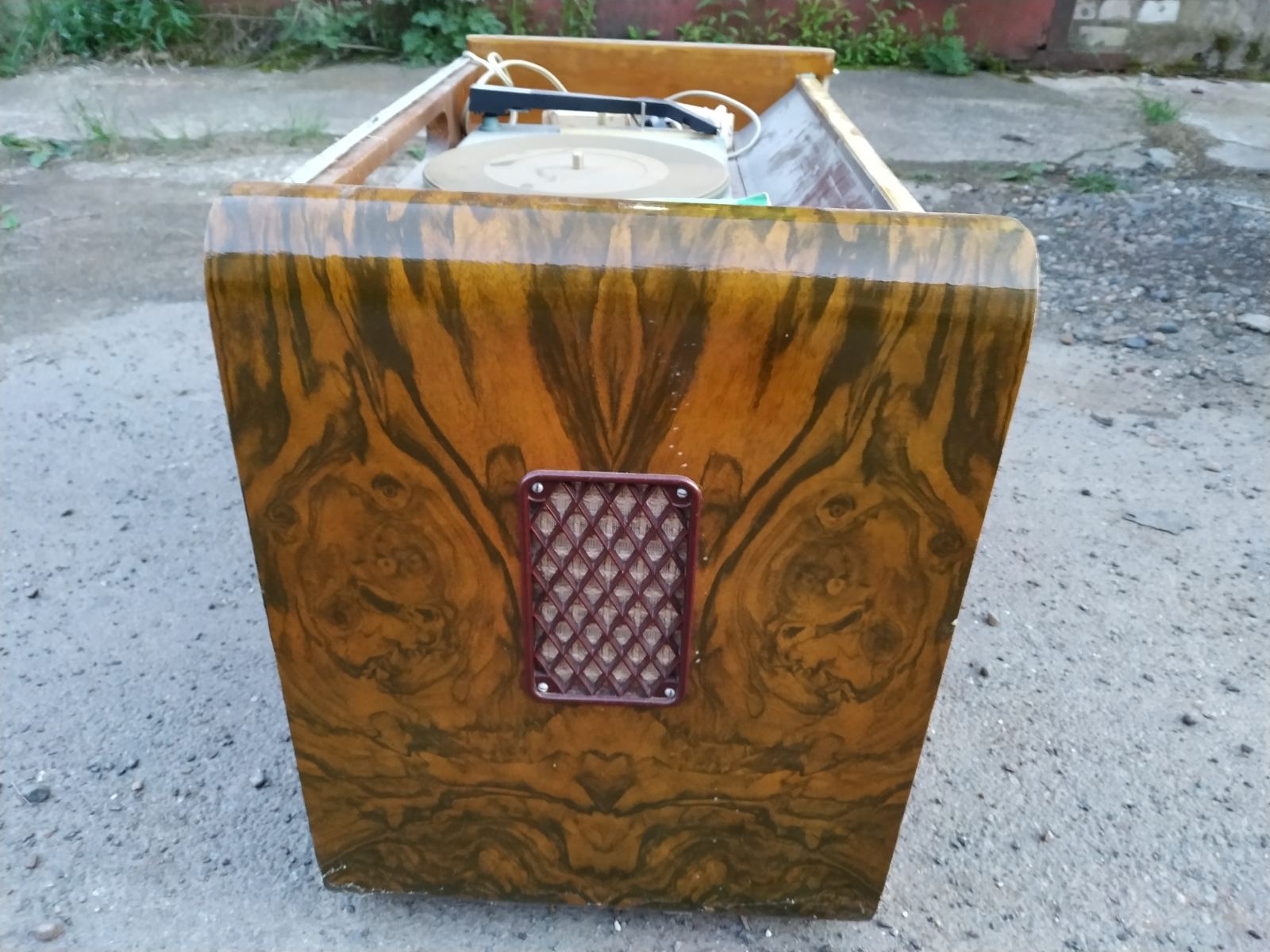

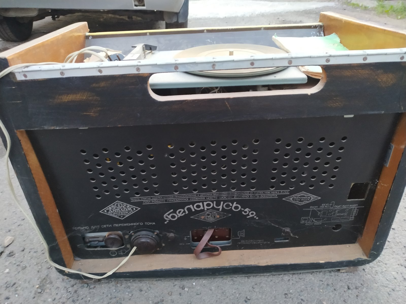

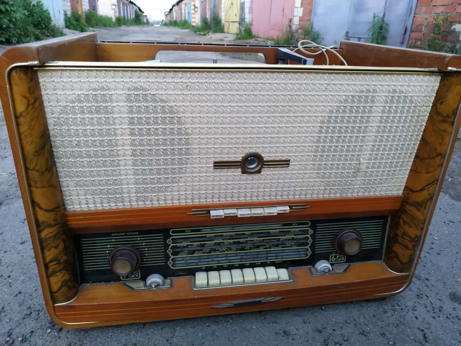

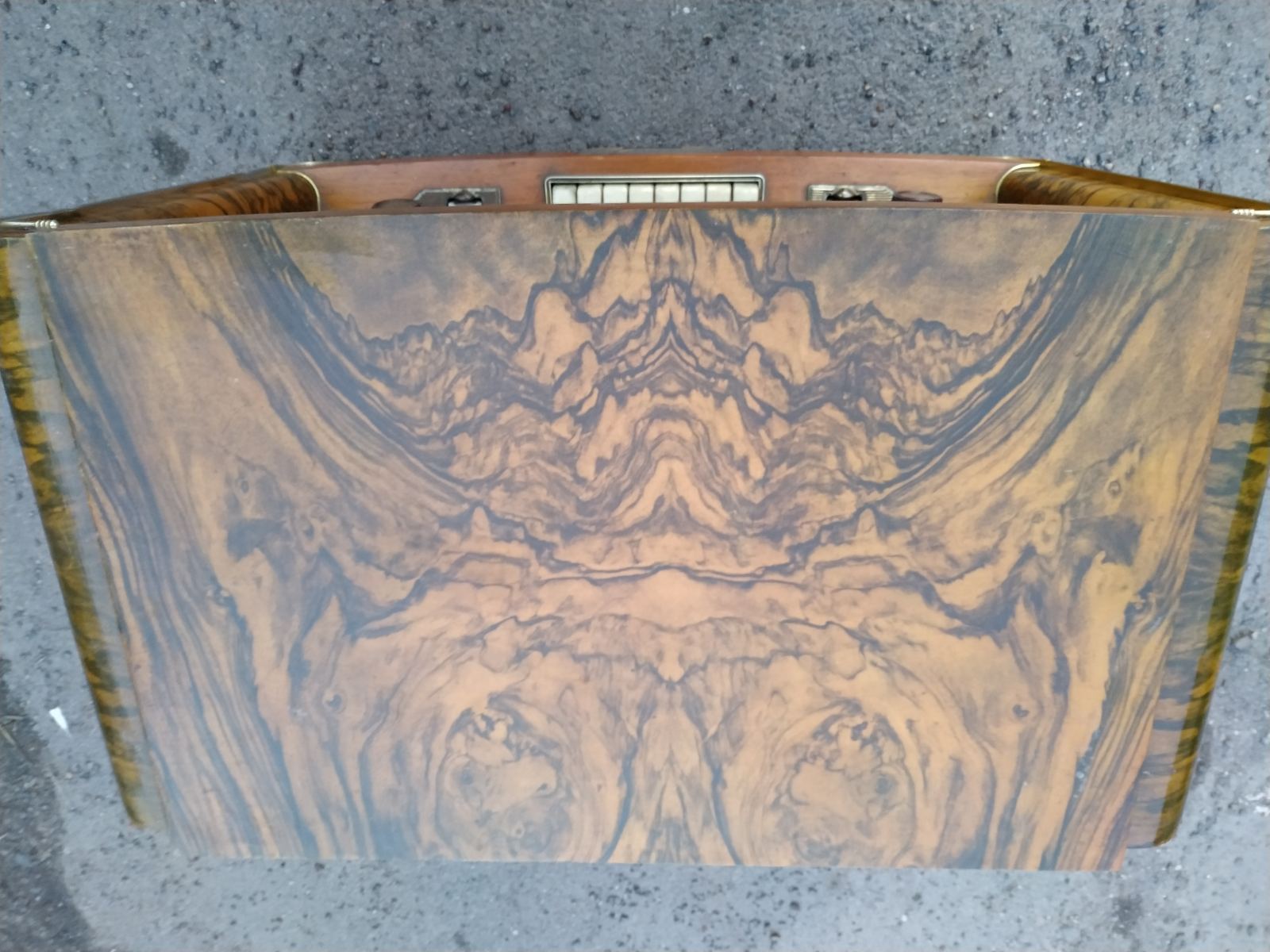

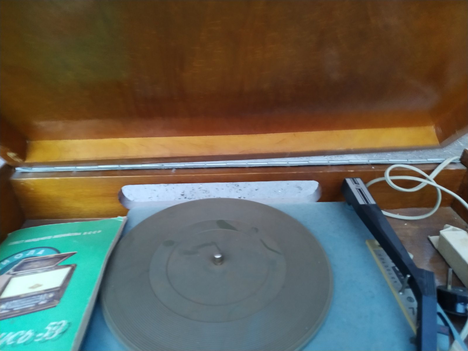

Да я тут Беларусь 59 хотел недалече брать в состоянии дедушка всю жизнь холил, а бабушка пылинки сдувала. Но долго думал как это всё чинить перевозить,
IMG-67992ea12ad413e1b9a7b3f784b0d951-V.jpg IMG-5611f4e13065250c77291a6fb57f2195-V.jpg IMG-98dad810eb6ce9ade835c581b66f39a5-V.jpg IMG-cb4005c08b6731b8678927dac76a9a1d-V.jpg IMG-777647c84f1edd2234be423048c99938-V.jpg IMG-8eaa1f5c612ca3d6576e070f805de259-V.jpg
а тут попутно этот 4 гд-7 подвернулся

Беларусь-59 , странно видеть внутри современную вертушку , кажись ЭПУ-28, монозвукосниматель. По идее, там что-то другое стояло, видимо, махнули по причине износа.
Точно, не ошибся, вот оригинал https://www.google.com/search?q=Бел...ECAwQAw&biw=1165&bih=588#imgrc=jW8jFCK0PnazuM
И Беларусь и всякие Рига-6 Рига-10 это по сути Телефункены, там заводы были до войны, потом выпуск продолжили уже с новыми названиями. Высочайшее качество изделий и шикарный звук.
В рапсодии 1 шт 4 гд 7 был
У нас продают за 500, но возиться нет желания со шкафом
А в ригондах я думал только 4 гд 28 были и 4 гд 35 позже.
Да вертушка заметил что неродная.
Беларусь то эту за 2500 отдавали.
Я потом глянул в каком состоянии перекупы такие за 10 тысяч выставляют -улыбнуло.
Кому вот музыку слушать, а кому антикварный бизнес.

Обалдеть, отделка шпоном из корня что ли? Не думаю что в те года была пленка.
Беларусь 59?
Ну я видел вытертый шпон такой,
на экземплярах в плохой кондиции.
А вот отслоение и осыпание шпона-
не помню, не обращал внимания.
Просто понял, что это был экземпляр в коллекционном состоянии, по символической цене.
Но это потом, когда уже насмотрелся на них.

Вау. какой симпатяшка, а!
