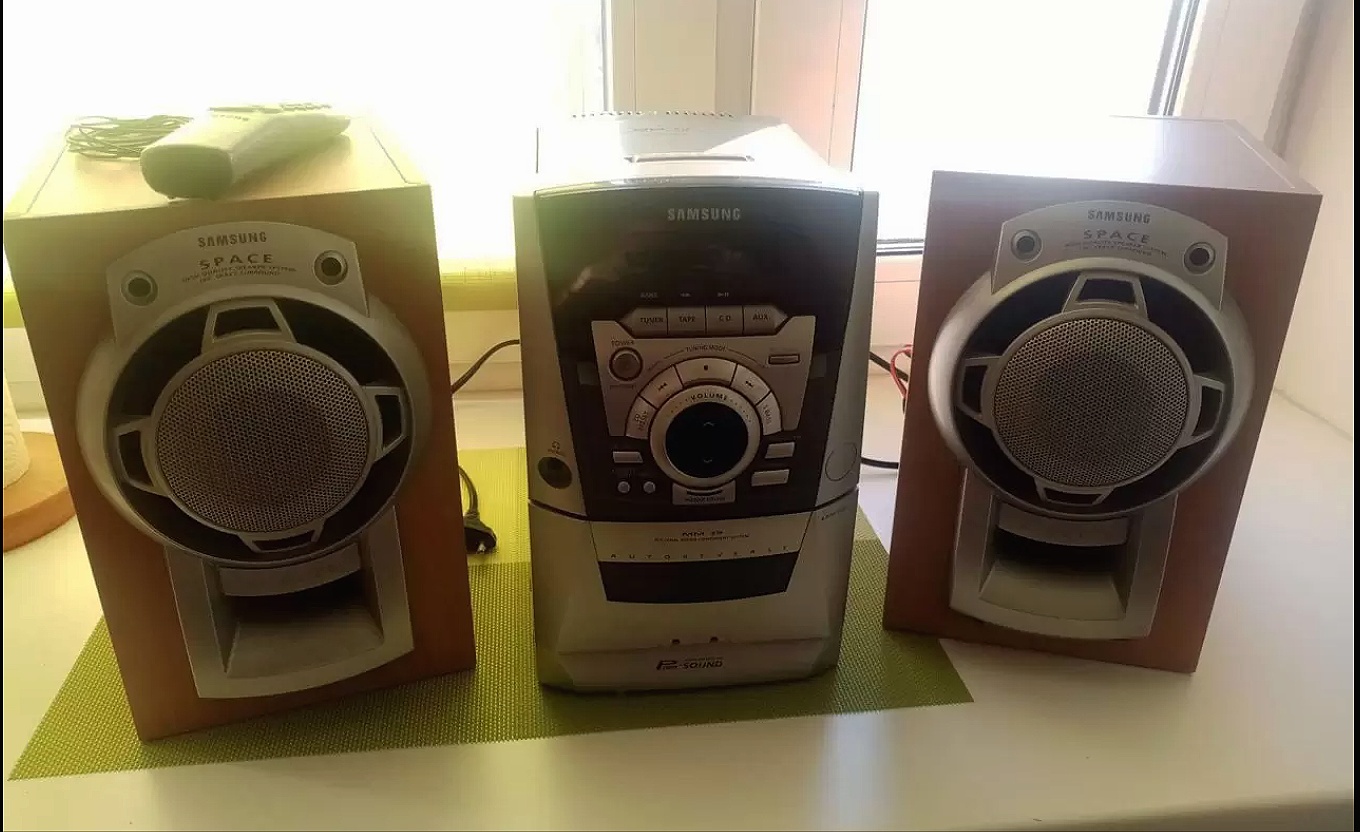

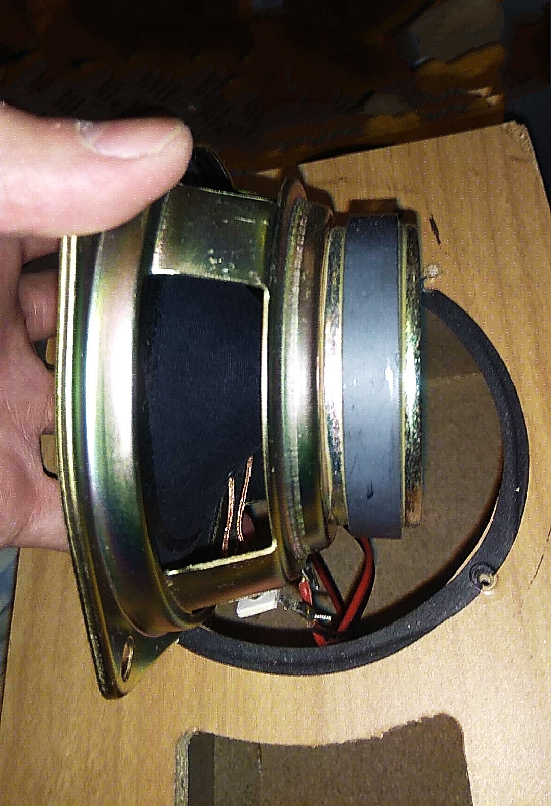

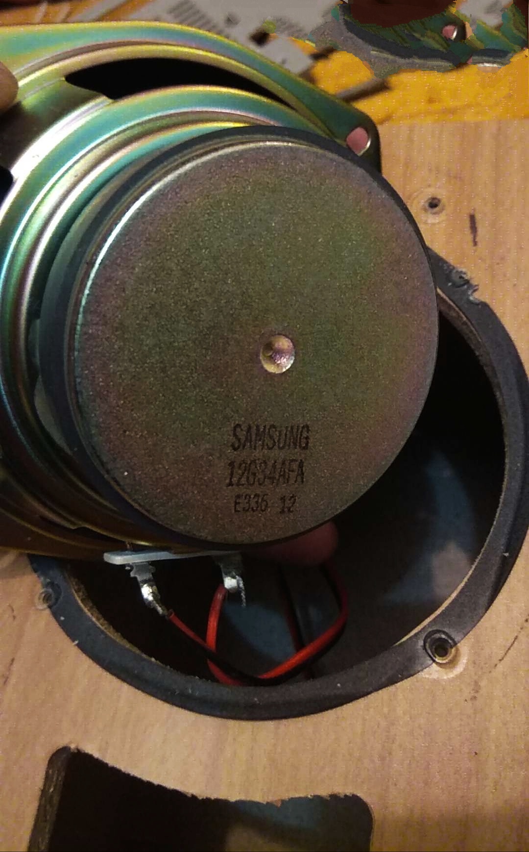

5" компрессионник самсунг
A-1
25 Июн 2020
1,120
119
31
От мини музыкального центра
Тихий, чувствительность явно ниже 90 дб. Подвес резина
В 2 полосы с громкими его на нч звено никак?
Играет во всю полосу в фазоинверторе.
Понравилось что гитарный низ прилично держит Но поскольку тихий то для моих нужд не особо
Чувствительность магнитом на отталкивание не поднять на таком?
Динамик 4 ома
В усилки d класса 2,1
Стерео + СПб его вместо сама включить и поднять громкость
Что то получится по звуку
Не хай энд нужен, а просто для поддержки снизу
15,5*14*23 см примерно внутренние размеры колонки
6,598
5,100
203
Лёгкий диффузор однако, всю полосу играет. Резонансная высокая, под 100 Гц поди. ФИ вытягивает 80. Саб с него не получится. Магнит на отталкивание поднимет отдачу на 1...1,5 дБ, но запас хода не изменится => максимальная громкость на НЧ, ограниченная объёмным смещением воздуха, не увеличится. Оставьте, как есть.

Спасибо, Саб я имел ввиду не настоящий, а на поддержку снизу от его нижней частоты до 300 гц например, но стыковать с другим динамиком
Этот условно 87 и средник 92 дБ например это невозможно ведь никак?
6,598
5,100
203
Если СЧ запитан от другого усилителя, то уровни выравниваете чувствительностью одного из УМ, или коэффициентом передачи в предварительном усилителе.
У меня в макете системы "тройка" саб работает до 160 Гц, лишняя отдача сателлитов гасится в пассивных RC-фильтрах перед входами усилителей сателлитов. Сигнал на саб заводится с обоих каналов.
Если усилитель один, то СЧ выравнивается гасящим резистором/делителем в составе СЧ звена фильтра.

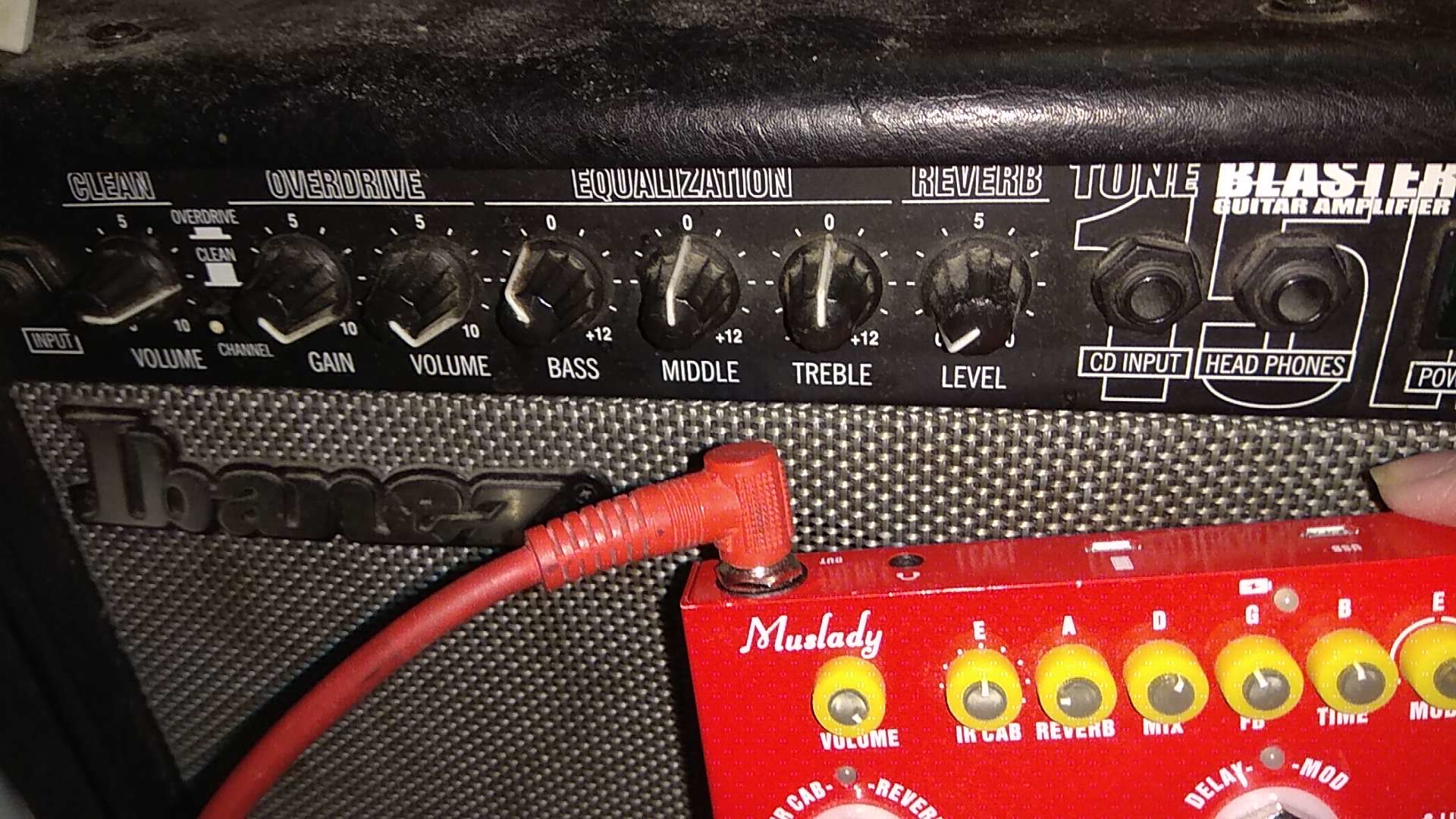

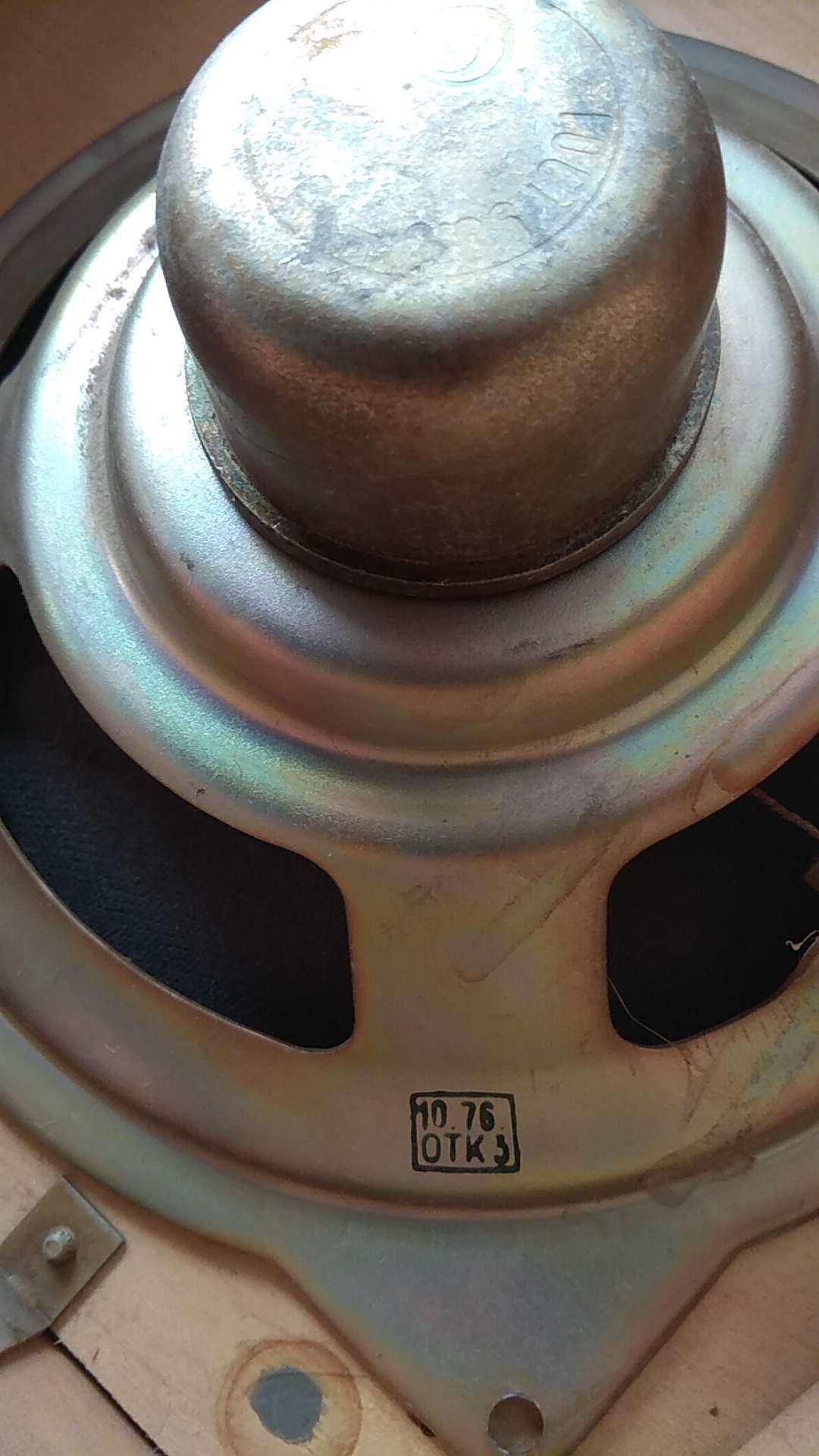

Включил его к усилку гитарного комбика 15 вт
А потом 4гд36-65
Все вопросы сразу отпали
Во первых 4гд36 держит прилично гитару в родном оя аккорд, во вторых он не песочит.
А Самсунг убрал
Кстати кто-то знает что за мс в 4 гд36 под колпачком?
На фото громкость клипа динамика в 15вт комбике

Кстати 4гд-36 65
Свои 8вт держит
По звуку для гитары понравился
И там какой то поздний алнико сплав.
я его на предельных мощностях не размагничу?
В комбике эскорт 2 Вт номинал 4 максимальная и 4гд-28 от гитары хрипит
Туда надо 4гд-36 65 поставить

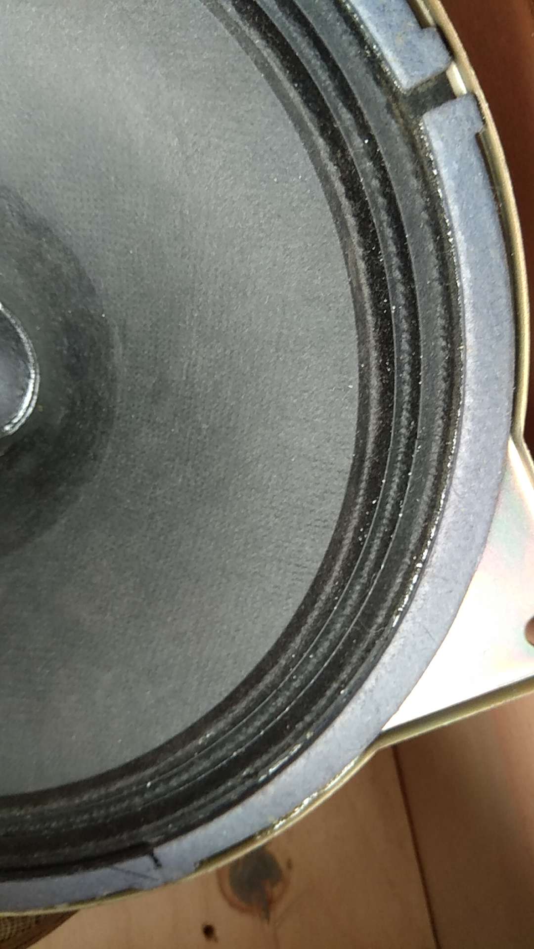

А он кстати вроде и не 5"
Корзина 119 мм, рабочая поверхность 104 мм
Диффузор ворсится
14,2*15,5*23,3 см
Этот объем можно делать под тонкую колонку с боковыми стенками 7-8 см?

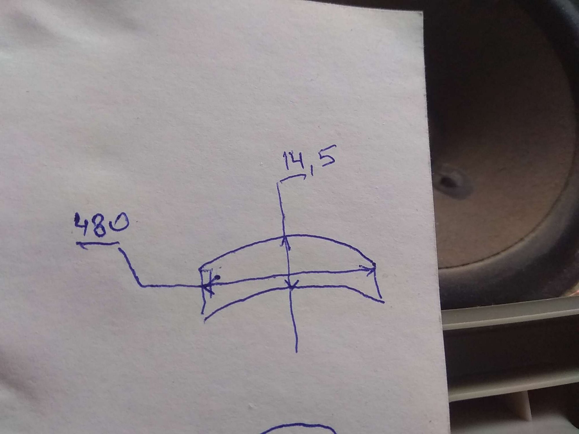

Порт 520мм глубина общая *480мм длина по хорде *14,5 мм1644738783318324300255.jpg16447389077501019036868.jpg16447393150081901692259.jpg1644739346965859392103.jpg
Чертеж

можно. Считайте объем оригинальных корпусов, делайте любую пропорцию, но того же объема.
Или снимайте ТС параметры динов, и считайте ящик с "0"
Andreez
1 Окт 2019
3,080
3,510
143
ישראל
חיפה
А порт труба пластиик какой нибудь диаметром 20-30 мм
Подойдёт?
посчитайте сечение старой, от той цифры и пляшите. в идеале такое же сечение и такая же длина.

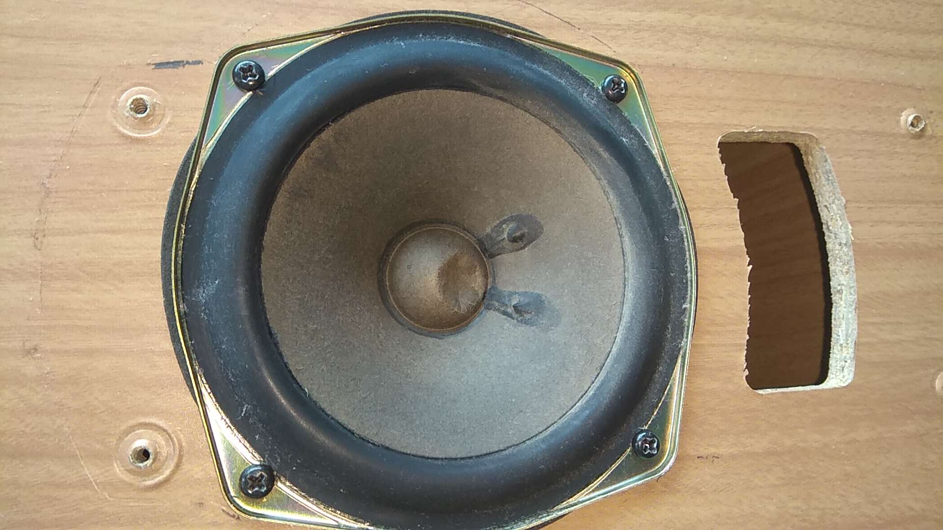

Монтажная глубина динамика 520 мм он внешнего крепления
При морде колонки из фанеры 5 мм
Боковая стенка внутри 700мм шириной
20 мм за магнитом задняя стенка будет, нормально?
Andreez
1 Окт 2019
3,080
3,510
143
ישראל
חיפה
где-то напутали. полметра глубина?
мало.
12-15 минимум.
нужны распорки или увеличивать толщину.
приемлемо.
войлока на нее.
