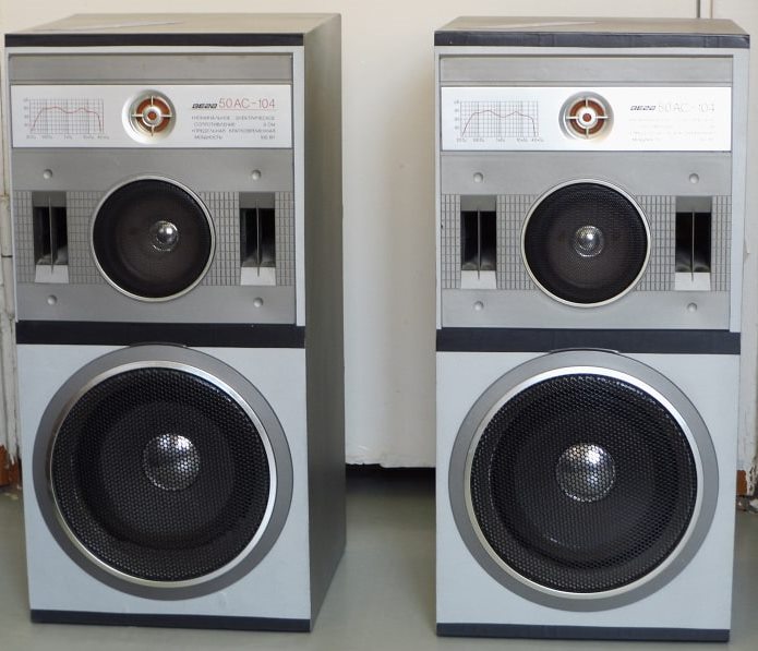

Назначение и область применения: для высококачественного воспроизведения музыкальных и речевых программ в стационарных бытовых условиях. Рекомендуемая мощность высококачественного бытового усилителя 25 – 35 Вт. 25 АС-109-2 и 50 АС-104 идентичные АС, разница в ГОСТе и соответственно в названии.
Технические характеристики:
3-х полосная напольная АС с фазоинвертором
Диапазон частот: 40 (-8 дБ) – 25000 Гц
Неравномерность АЧХ в диапазоне 100 – 8000 Гц: ±4 дБ
Чувствительность: 84 дБ (0,31 Па/√Вт)
Сопротивление: 8 Ом
Минимальное значение импеданса: 6,4 Ом
Предельная мощность: 35 Вт
Кратковременная мощность: 100 Вт
Гармонические искажения при звуковом давлении 90 дБ на частотах:
250 – 1000 Гц: 2%
1000 – 2000 Гц: 1,5%
2000 – 6300 Гц: 1%
Используемые динамики:
НЧ: 35 ГДН-1-8
СЧ: 20 ГДС-4-8
ВЧ: 10 ГДВ-2-16
Размер: (ВхШхГ): 58х28х30 см
Вес: 15,6 кг
Конструкция:

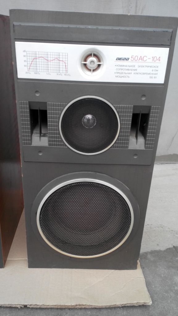

Корпус выполнен в виде прямоугольного неразборного ящика, фанерованного шпоном ценных пород дерева. Верхняя часть лицевой панели закрыта декоративной пластмассовой накладкой, служащей одновременно декоративным обрамлением для головок СЧ и ВЧ. В АС использованы головки, выпускаемые ПО «Вега».

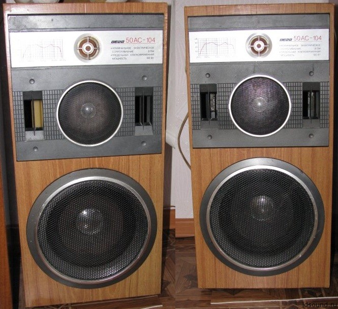

Динамики расположены на лицевой панели АС симметрично относительно вертикальной оси. Все головки закрыты защитными сетками. Головка НЧ обрамлена круглым декоративным фланцем с алмазной проточкой. В верхней части декоративной пластмассовой накладки с левой и правой стороны головки ВЧ расположены шильдики с изображением АЧХ звукового давления АС, ее торговым названием и основными техническими характеристиками. Симметрично относительно места расположения головки СЧ справа слева на лицевой панели расположены два отверстия, являющиеся выходами фазоинвертора (диаметр 62 мм, длинна 200 мм), настроенного на частоту 33 Гц.

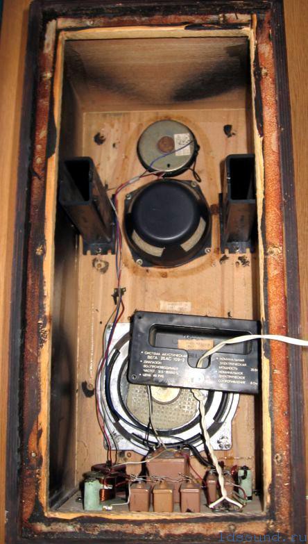

Внутренний объем АС 32 л. Головка СЧ отделена от основного объема специальным герметичным колпаком. Для уменьшения влияния на АЧХ звукового давления и качество звучания АС резонансов внутреннего объема корпуса, он заполнен звукопоглотителем.

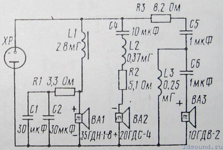

Внутри корпуса на плате смонтированы электрические фильтры, обеспечивающие электрическое разделение НЧ, СЧ и ВЧ полос АС. Электрическое разделение полос обеспечивается фильтрами НЧ второго порядка на частоте 630 Гц, фильтрами ВЧ третьего порядка на частоте 6300 Гц.

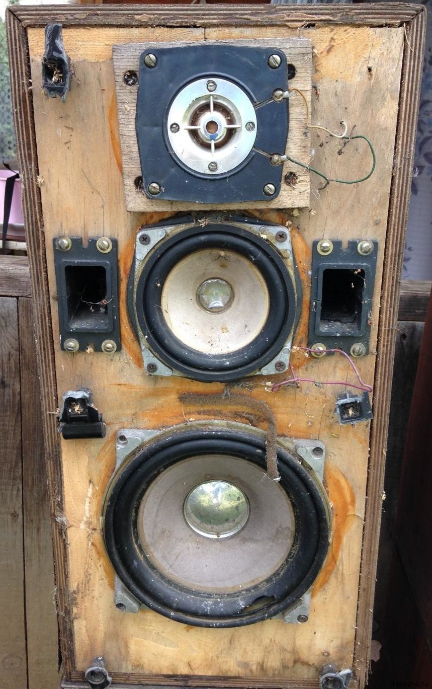

50 АС-104 в динамиками 75 ГДН:
Игорь Sem
18 Мар 2021
24
13
Это кто-то так переделал 50АС-104 ? А есть отзывы о том, как оно потом звучит?) Не маловат ли ящик для 75гдн?
4,845
2,995
142
Сумская обл.
Да чья-то поделка. Как звучит нужно слушать, но для 75 гдн очень малый объем, очень.
