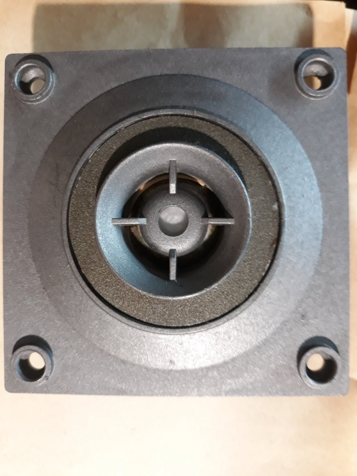

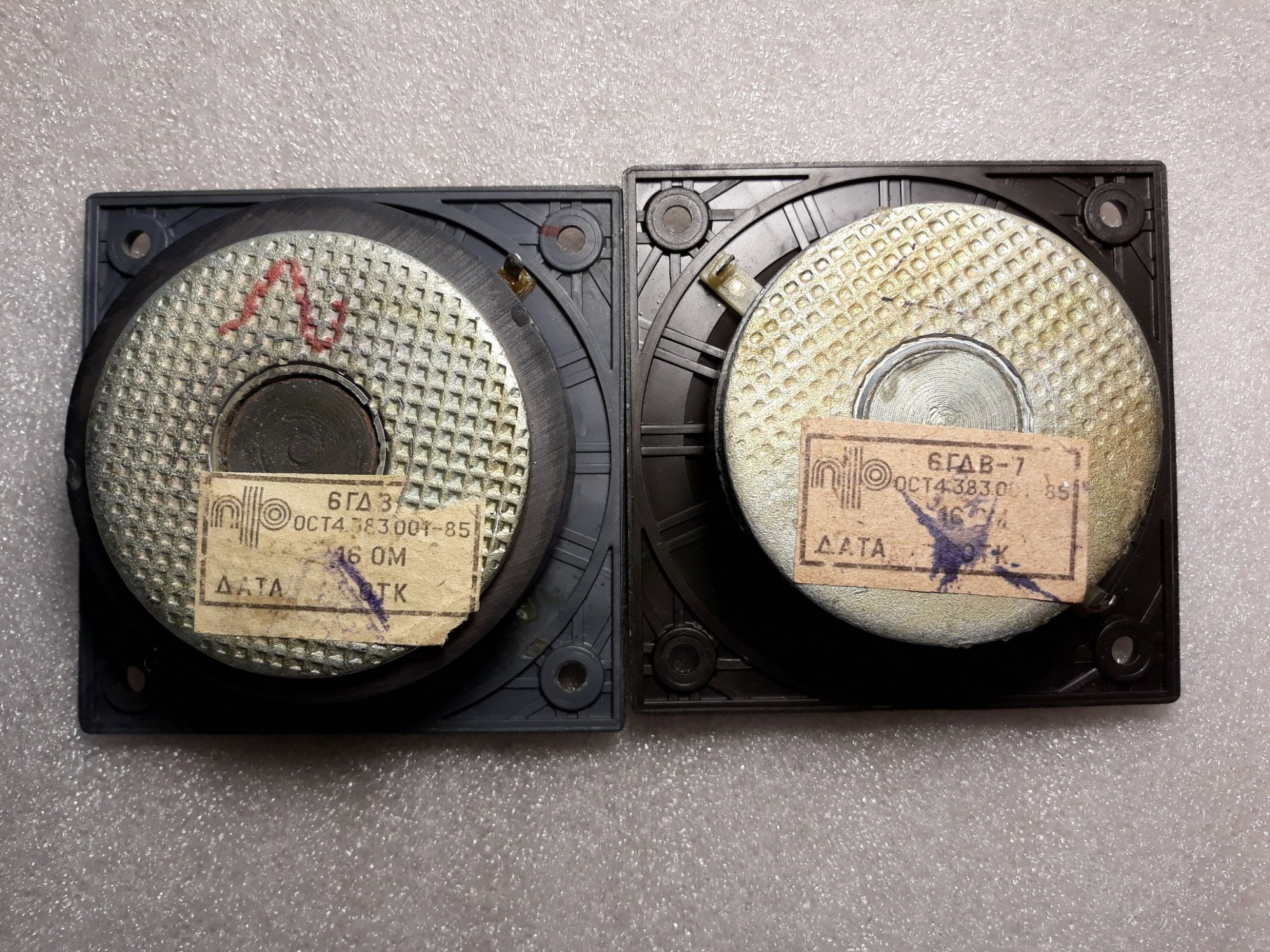

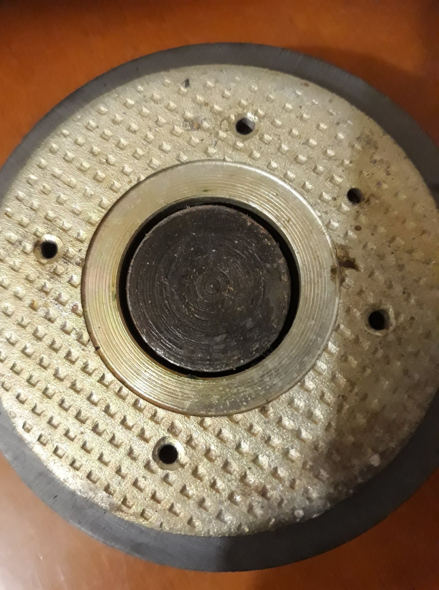

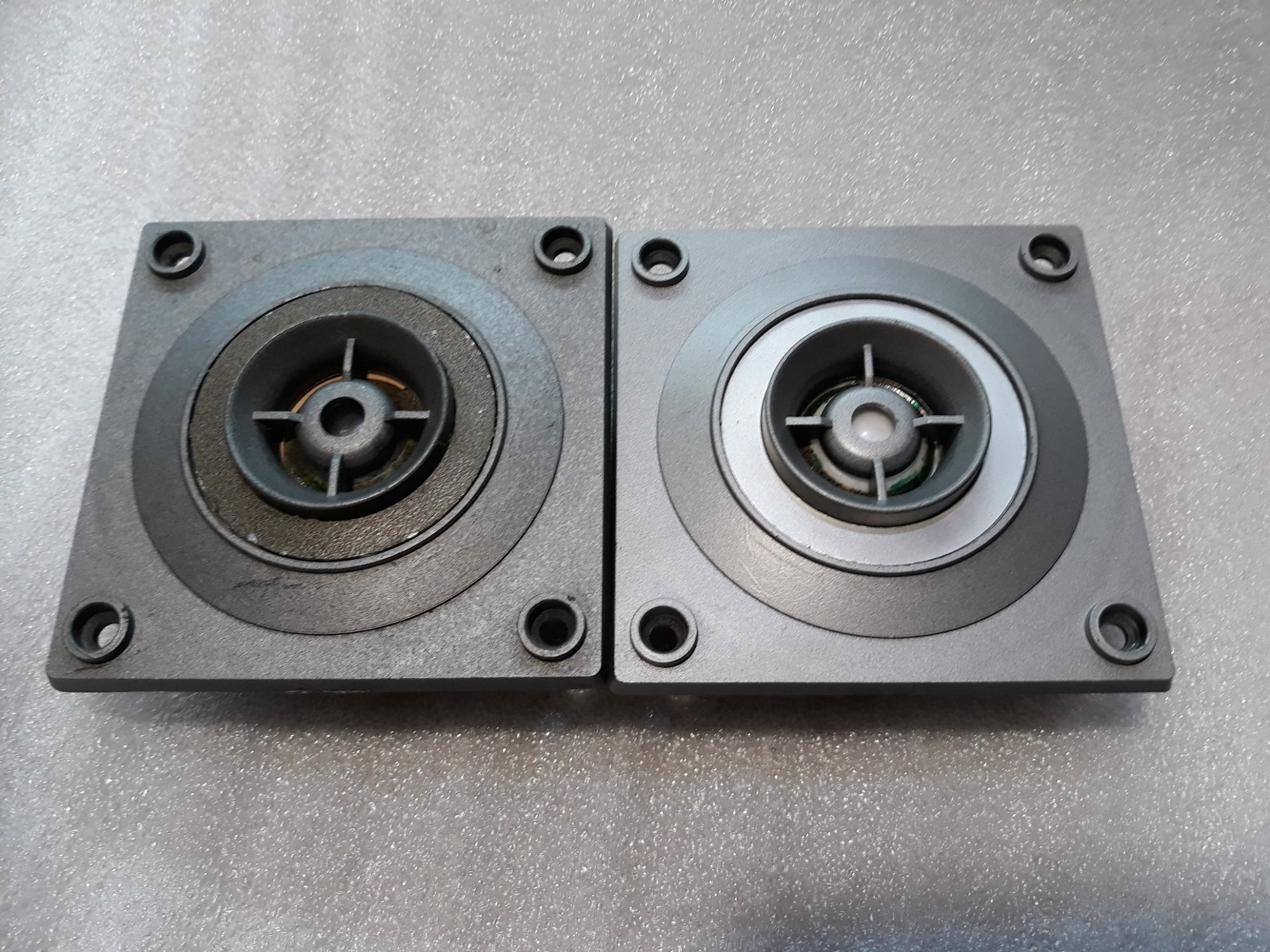

Головка электродинамического типа, высокочастотная, круглая, с не экранированной магнитной цепью. Установочный фланец и акустическая линза изготовлены из пластмассы. Установочный фланец бывает квадратной и круглой формы, а так же квадратный со скругленными углами.

Фото прислал Александр
Обычно облеплен пластилином! 🤔

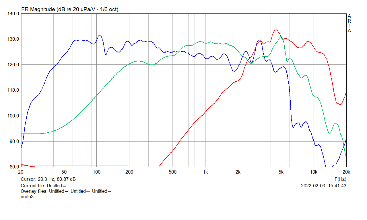

АЧХ сабжа без поролона на керне и перед центром купола. Есть огромный завал самых ВЧ. Из темы S90E. Поломать всё., #22 , красная кривая. Резонансная частота предположительно 3 кГц.
я на... -022-е поставил с ваткой и очень даже клëво, а s90E считаю самые классные системы и опять хочу их обратно, только в облике s90 /35 ас-012 БЭМЗ! 🤙

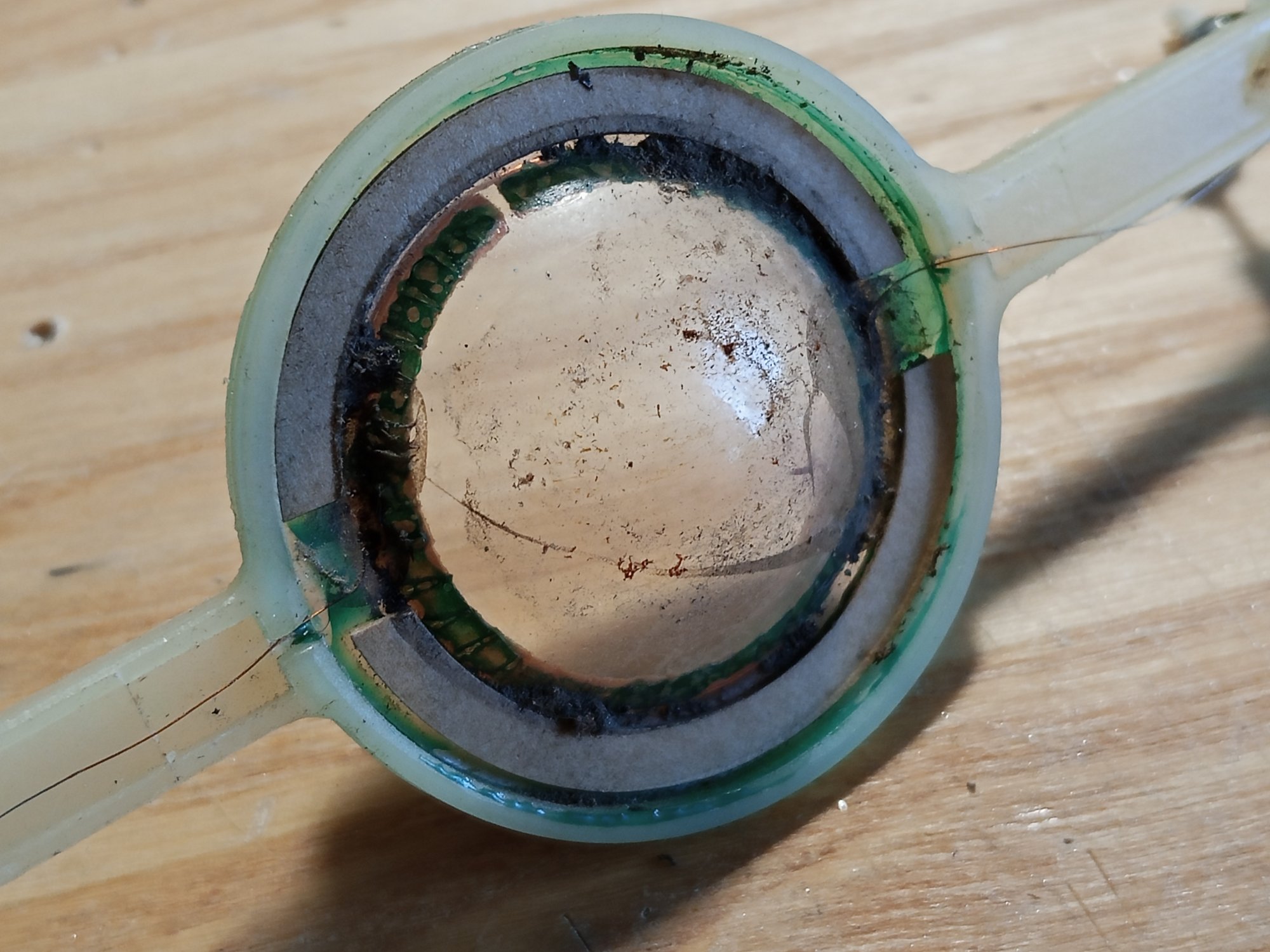

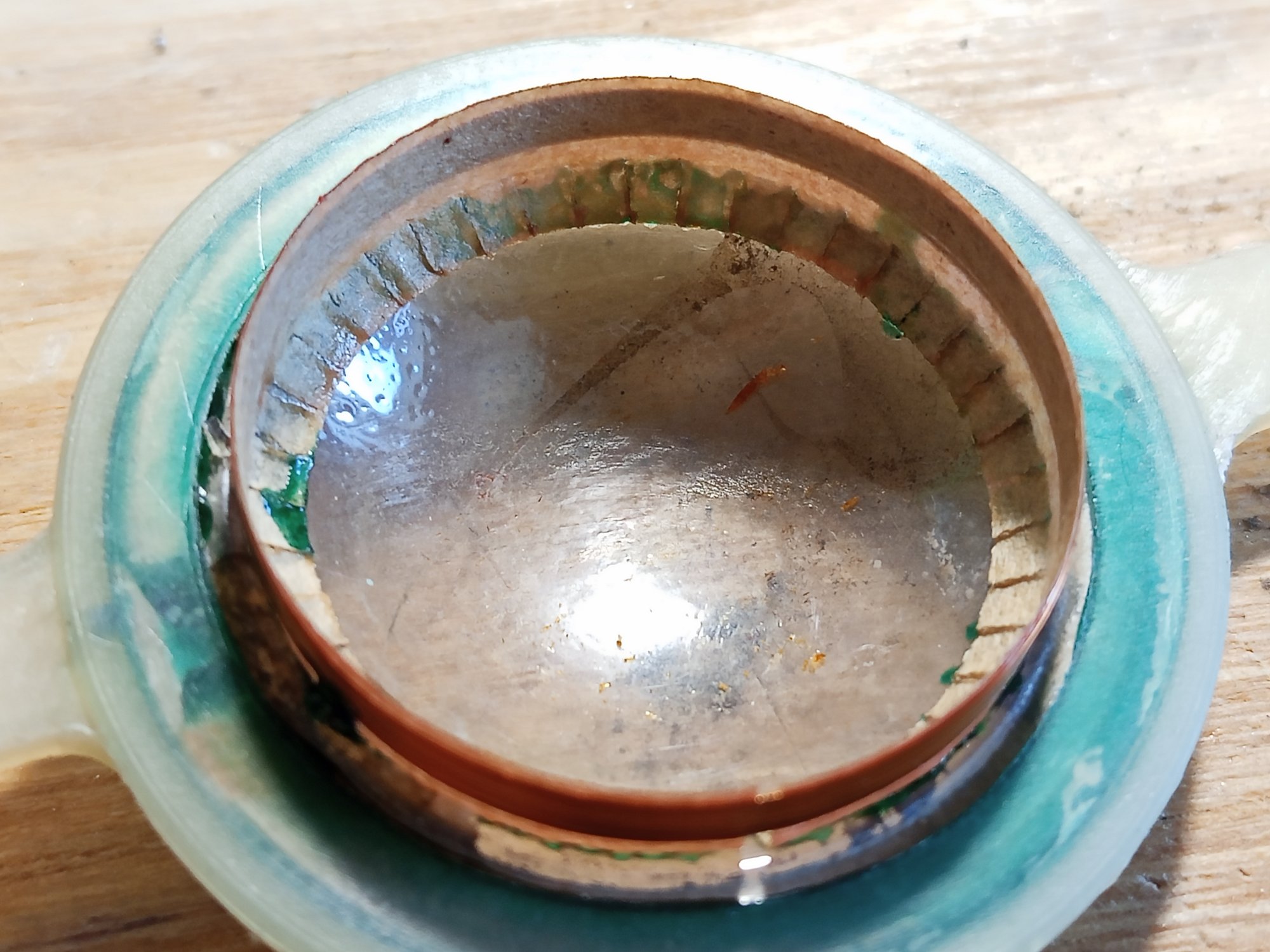

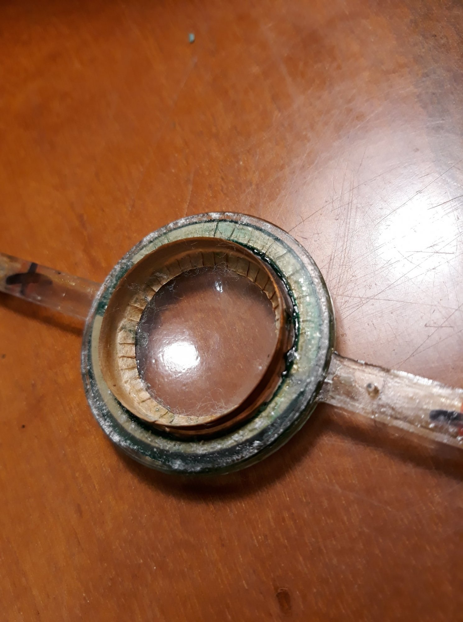

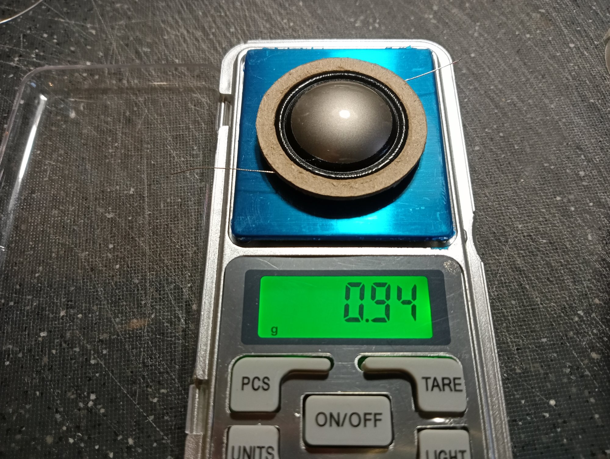

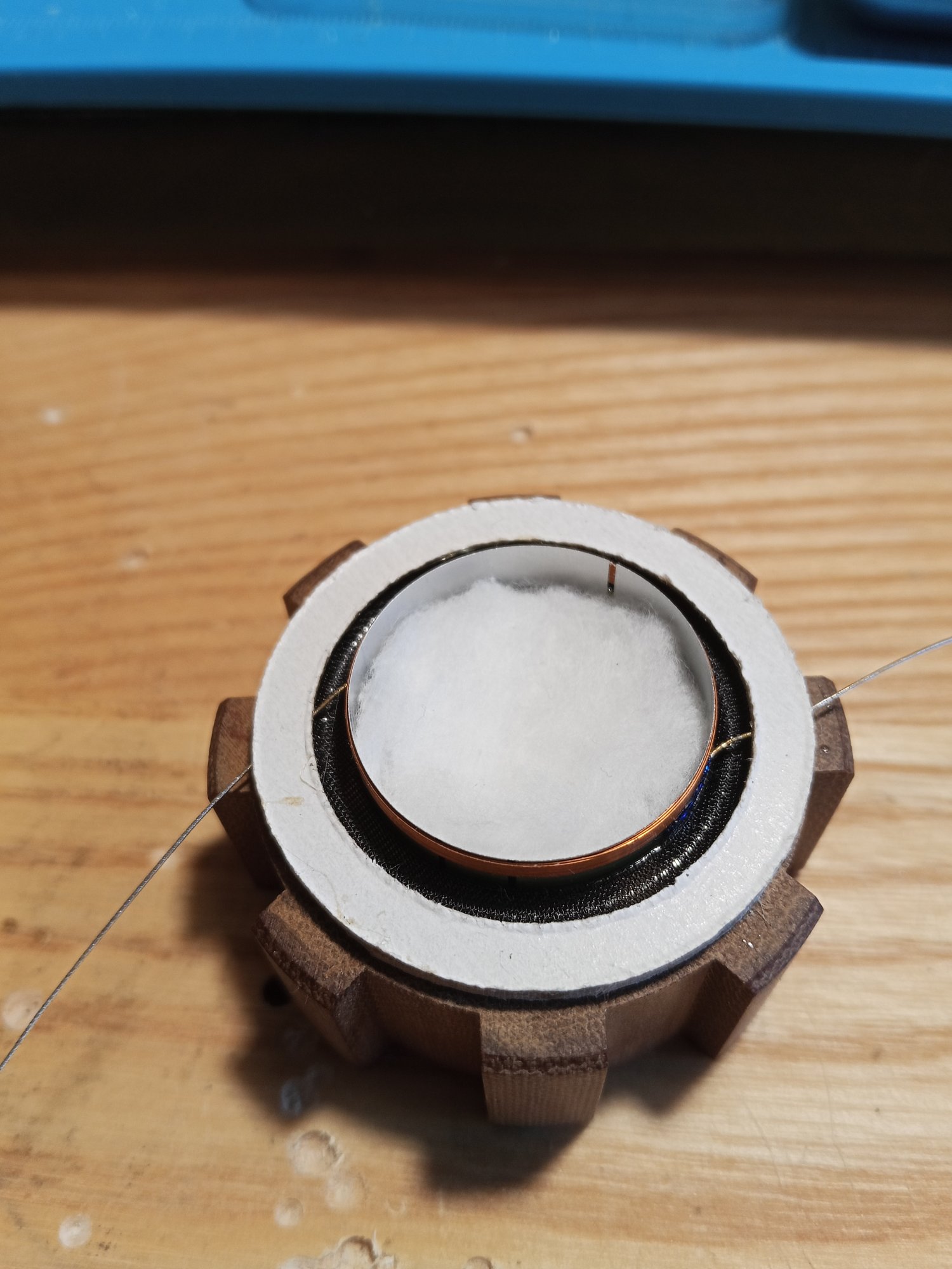

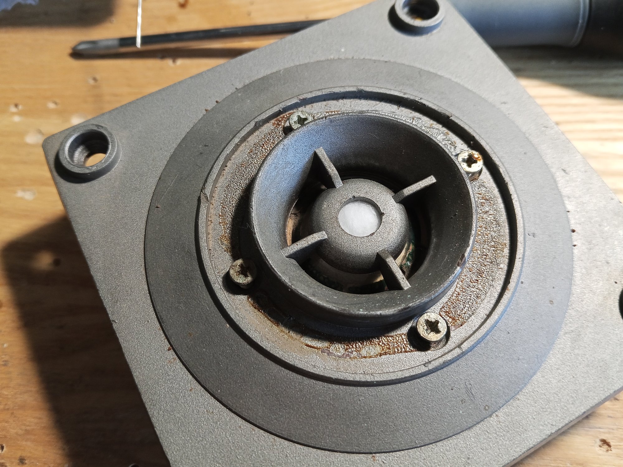

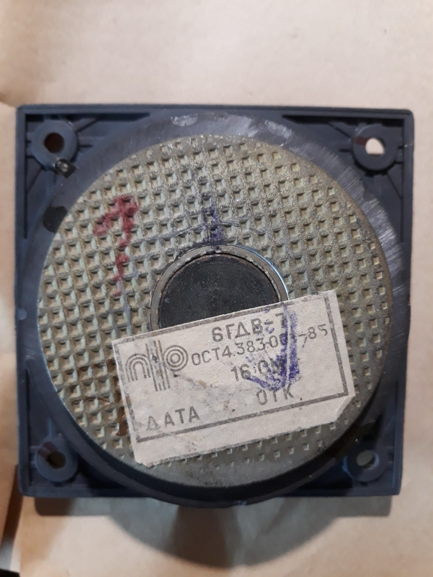

Очень дешево понакупил динамиков по теме, работоспособных, сгоревших, мусорных.
Один самый приличный пересобрал, почистил, проложил ватку вместо поролона под акустической линзой.

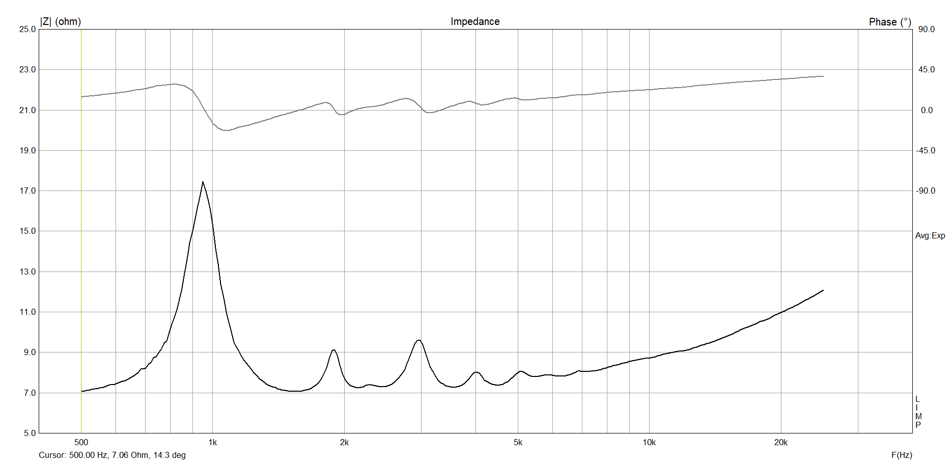

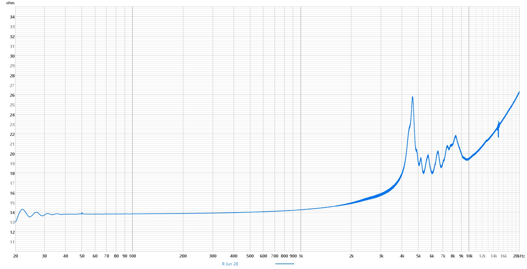

Снял кривую импеданса. Ну, таке (с)

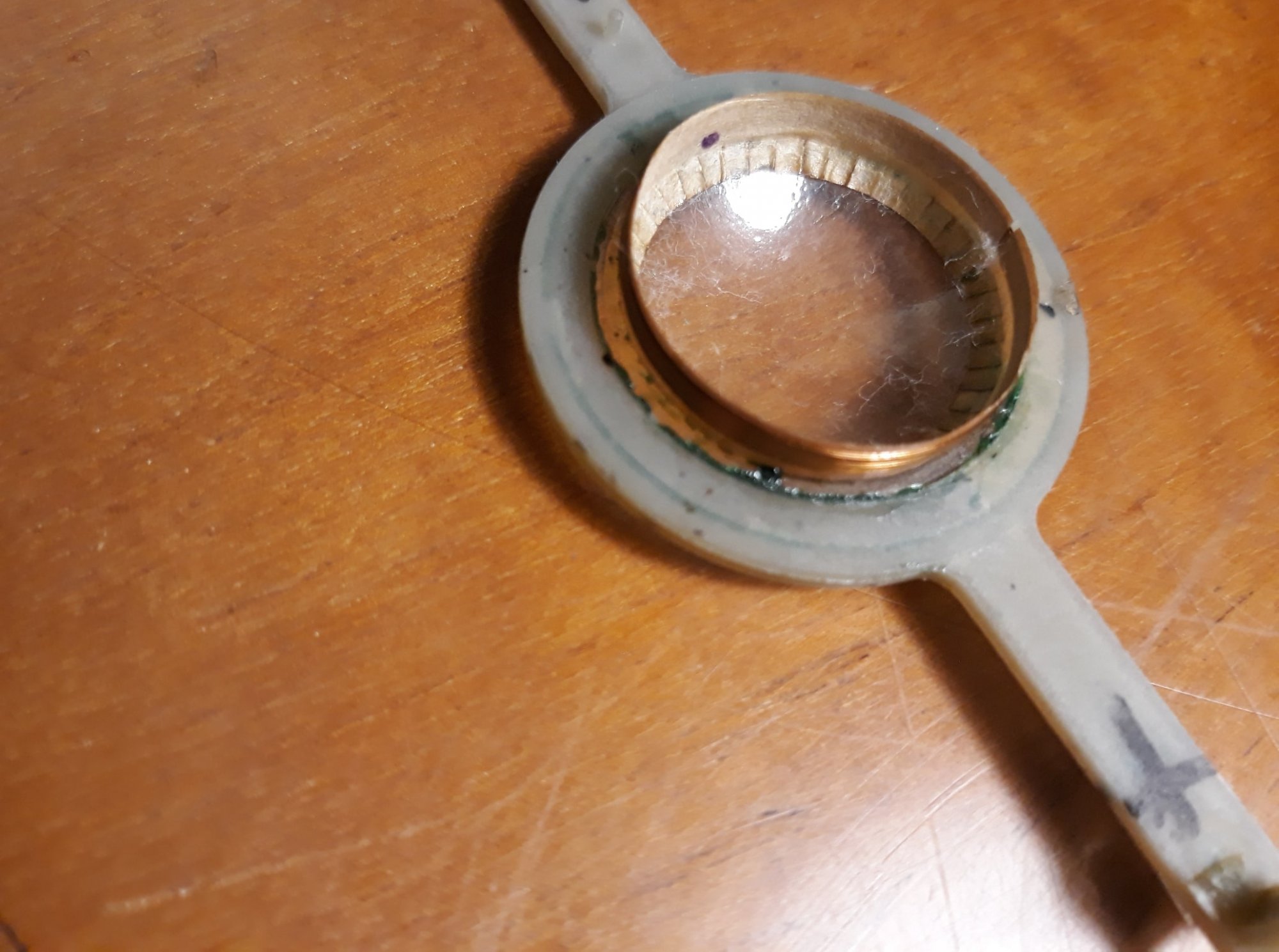

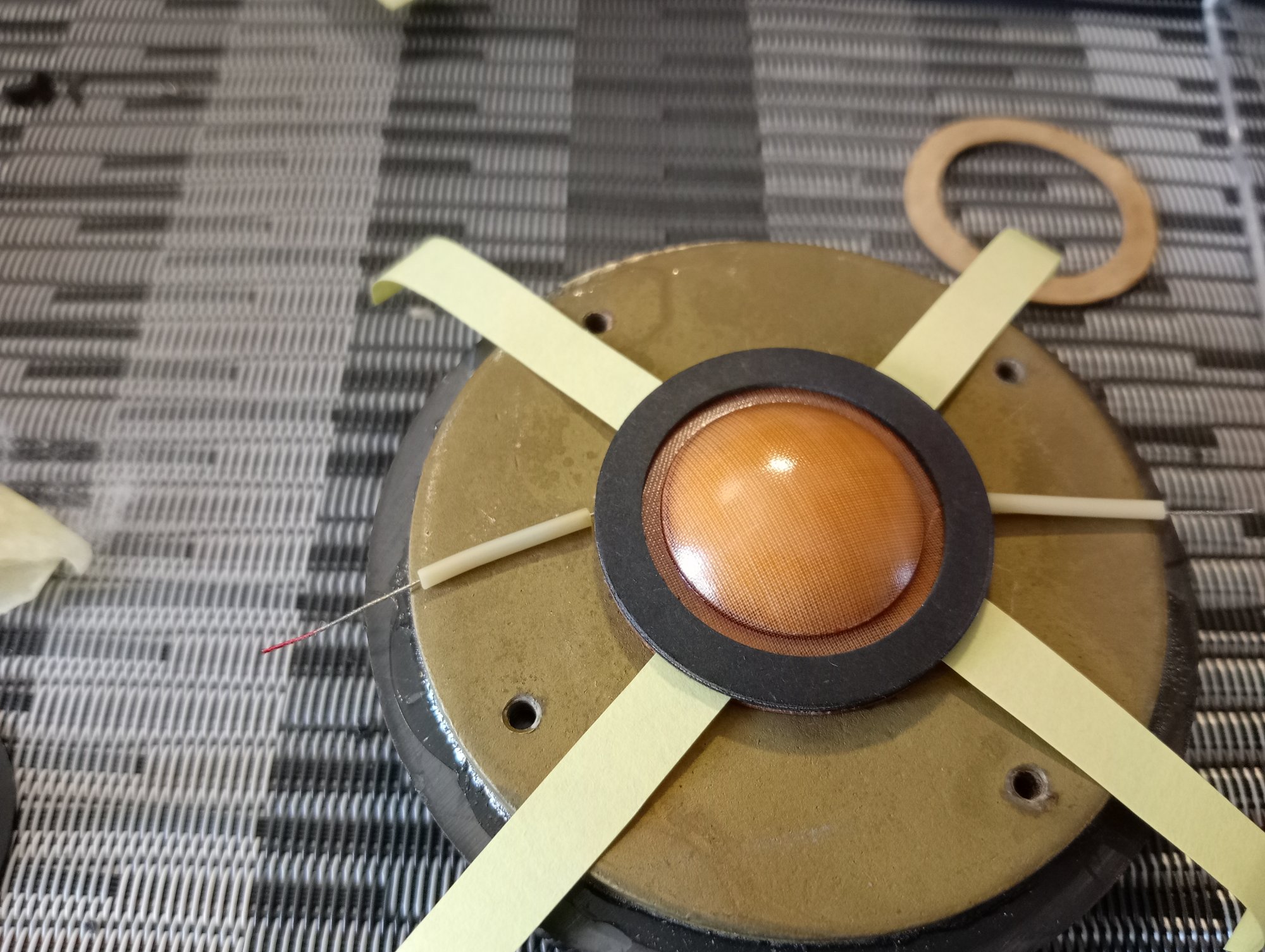

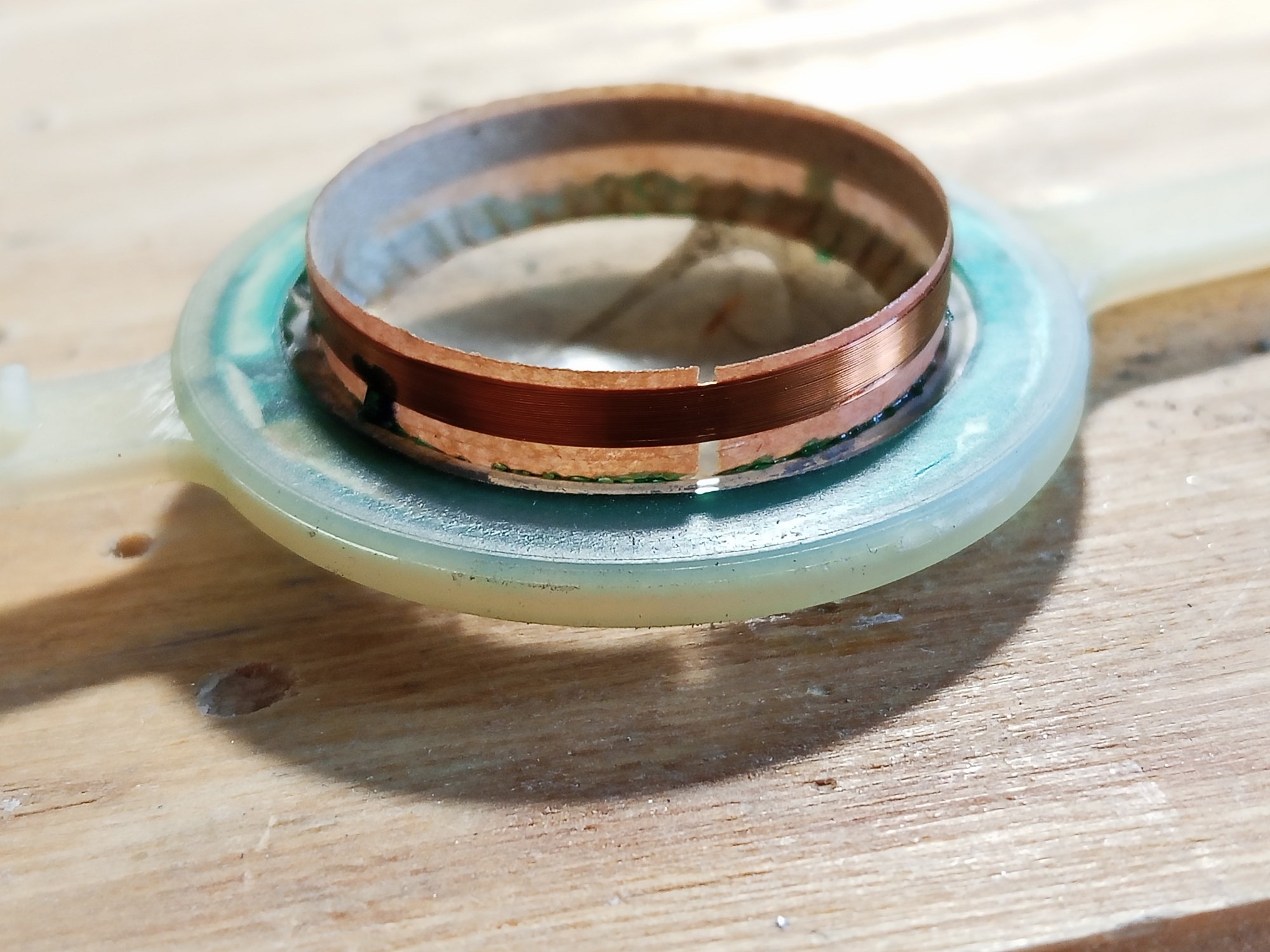

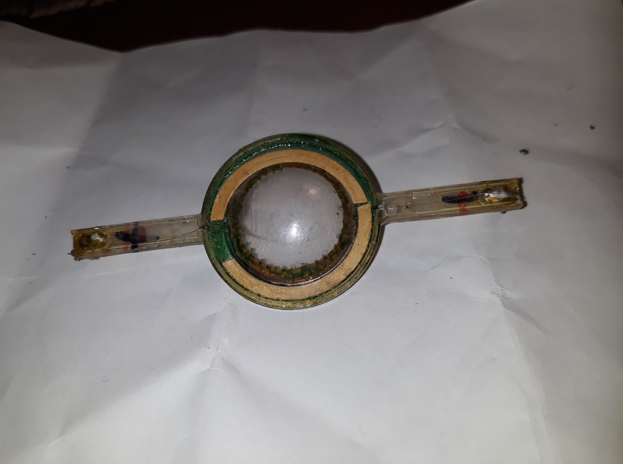

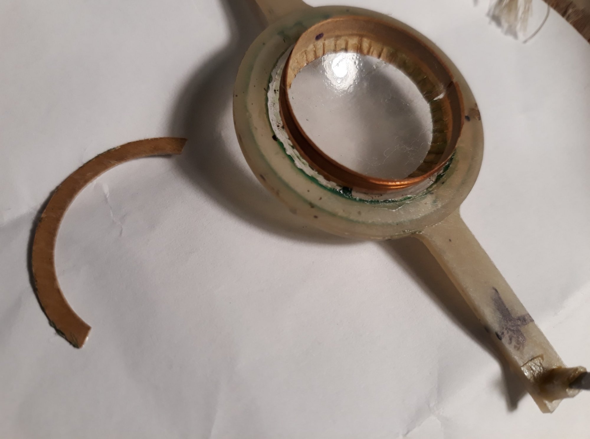

Из нерабочих решил пересобрать с импортными подвижками пару с доработками.
Имеет ли смысл открывать новую тему с доработками и изменением конструкции?.. _kluch
Не только не такие поводок жесткий.

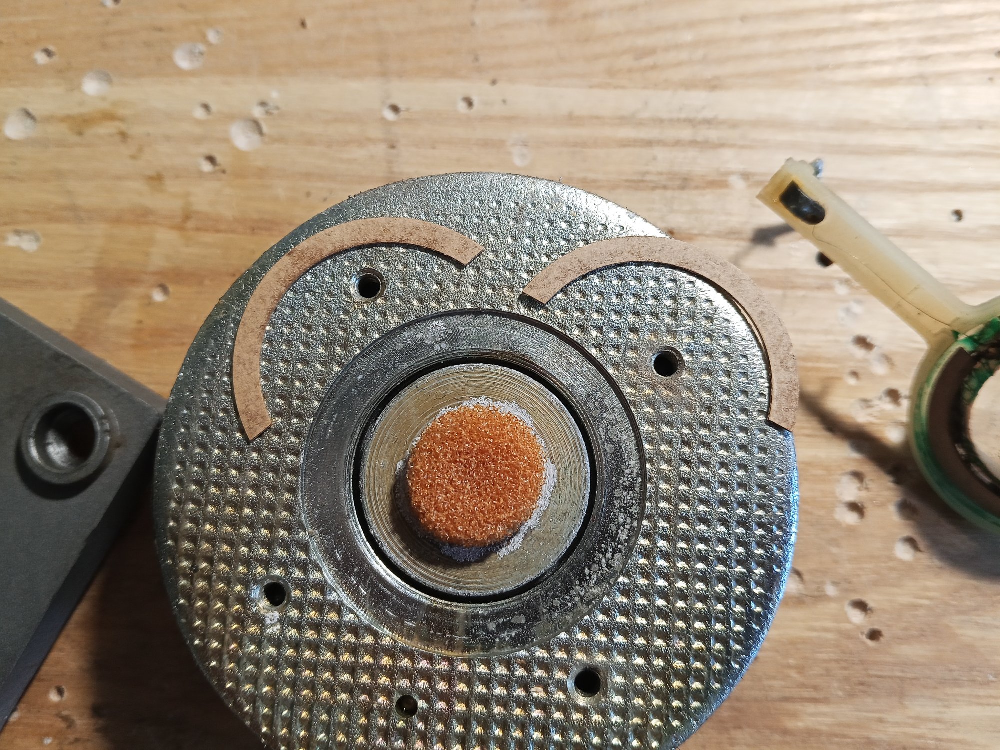

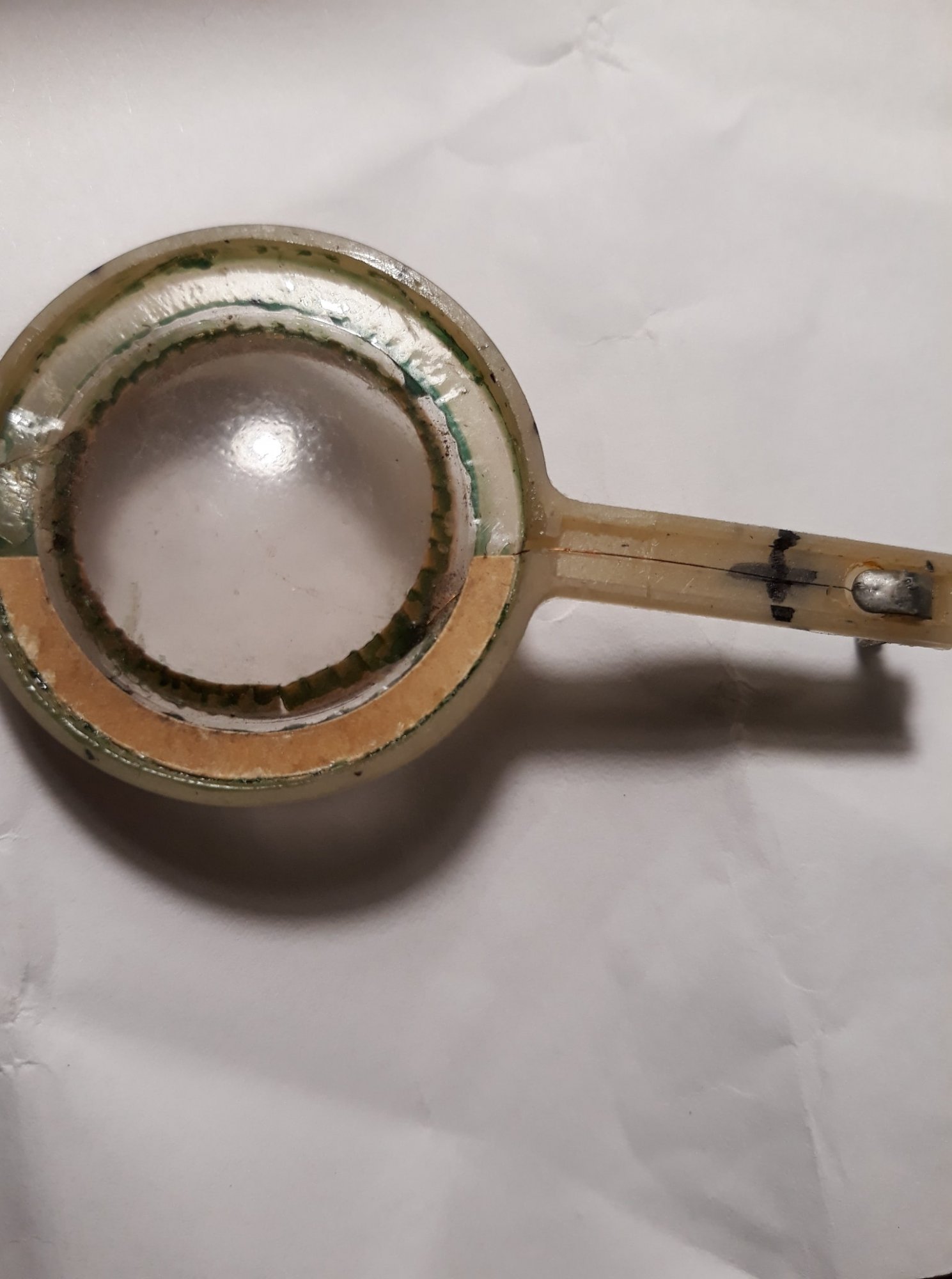

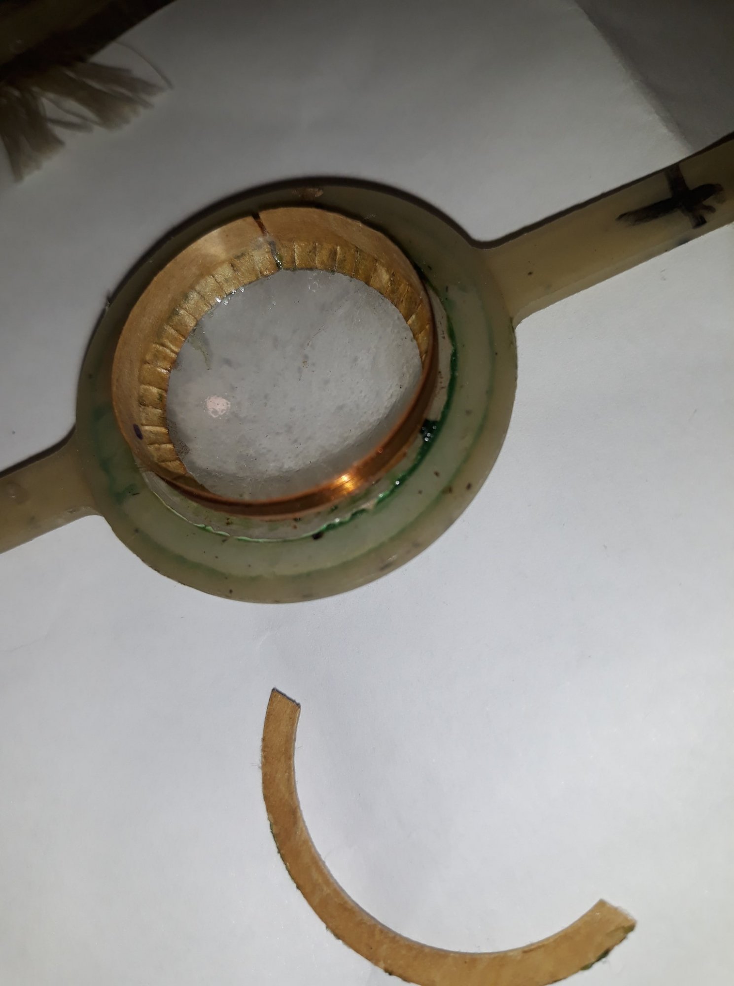

Я из текстолита накладку выпилил с отверстиями, когда прикручивал к магниту- выставил примерно по серёдке люфта на крепёжных болтах, потом приклеил подвижку.
теперь ставится - снимается - центруется легко. Ставлю подвижку подаю килогерц и чуть двигаю пока звук ровным не станет, потом затягиваю - прогоняю генератором.
w6CRM4VZ2qxmTLKgje2wZrm2-QZ6FKmDqs8M0bPcPeQ_1Xaowl5KLxZ0bBRTc72rZN577AgFYFyk0WlqaBjaylDt.jpgusq4GTY5TdOtYbT07tEFivIRB1yXx6tKQSzIfrz5PfALwYdIRLKZHUaYRgri6vGTjmGBl8YpCbJ-Gfo0Alo2dHUh (1).jpgNfSBnrvXRM0_0c_EwZeBRVKvpXwXGtGDB4VmQNKn8weJuaml_246zRTzX2HkSgb1j0CRps0ooVZK1oSYaIKhSfIP.jpg

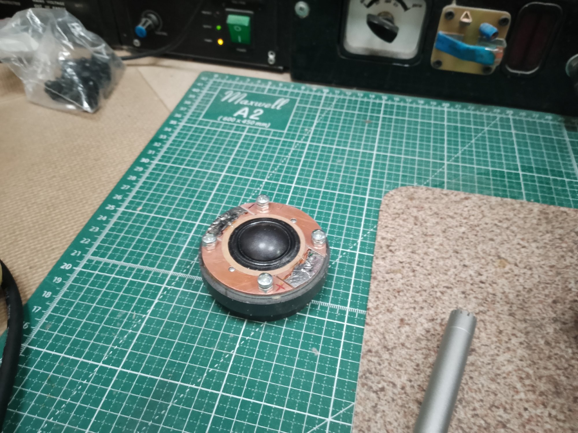

Я вчера тремя потами изошел, так и не смог импортные подвижки отцентровать в зазоре
Если есть возможность - ленточки с наружной стороны каркаса катушки.
Если есть сложности с установкой, то "Измерителем Иммитанса" на частоте в 1000 Герц. Фиксация по самому громкому моменту излучения. https://ldsound.club/threads/dinamiki-ot-matsushita-a-imenno-technics.3876/ #5
Было дело, смещаем подвижку максимально в сторону до упора каркаса катушки во фланец. Делаем метку.
Смещаем до упора в радиально-противоположную сторону - делаем метку по краю опорного кольца или воротника подвижки.
Теперь перемещаем подвижку под углом в 90 градусов туда-сюда.
У нас есть четыре крайние метки.
Выставляем опорное кольцо или воротник подвижки ровно между этими четырьмя метками - катушка установлена ровно по центру ширины зазора.
А может подвижку вклеить между двух тонких картонных шайб?
Шайбы я нарезал из СТЭФ-1 разной толщины, 0.25, 0.35, 0.5 для ассортимента! После центрую под генератор, фиксирую крепежные болты, и на выходе получаю крайне странную кривую импеданса. Основной резонанс головки ~1кГц, а вот далее, на 2, 3, 4кГц видны мелкие резонансные пики. Как не крутил, 10 раз перестраивал, всегда результат одинаков.
Иллюстрацию не сохранил, вчера сдали нервы, потушил свет, пошел спать!

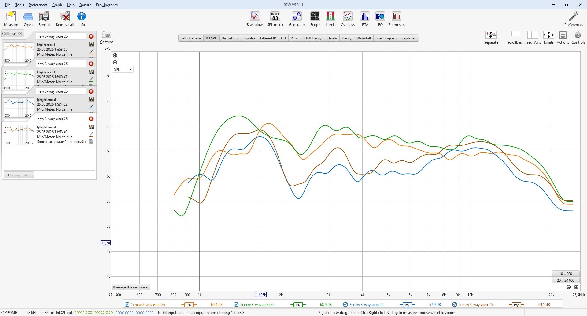

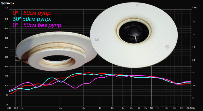

Ув.Nikki, а подробнее об этом:
геометрия рупорка, покрытие (материал), нет ли "гребёнки" АЧХ под разными углами (при измерении RTA можно "на словах").
шикарно слились с мид-шп от 2кГц первым порядком

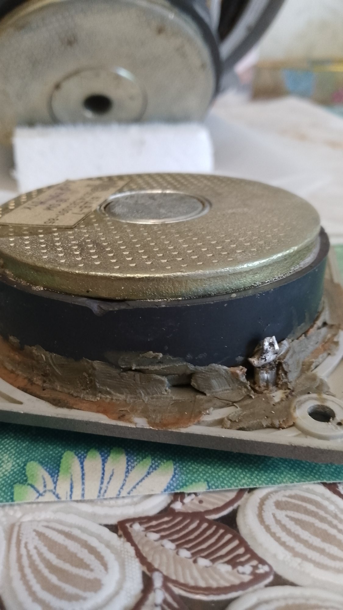

Я с похожим столкнулся тут https://ldsound.club/threads/6gdv-4-8-6gd-13.43/post-412728
Оттуда и ниже - варианты проблем.
Но после герметизации и вывода на плоскость опорных текстолитовых колец - проблема ушла. Подвижки все ставил на картонных кольцах для компенсации неровностей и возможных зазоров. Все резонансы у меня получались с одним пиком.
Ну и подкладки картонные под места крепления винтами тоже (по совету apalych ), чтобы морду не перекашивало - это тоже вызывало искажения.
Геометрия близкая к экспоненте, за поведением под углами специально не следил.

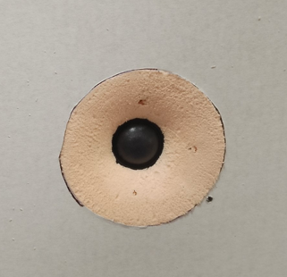

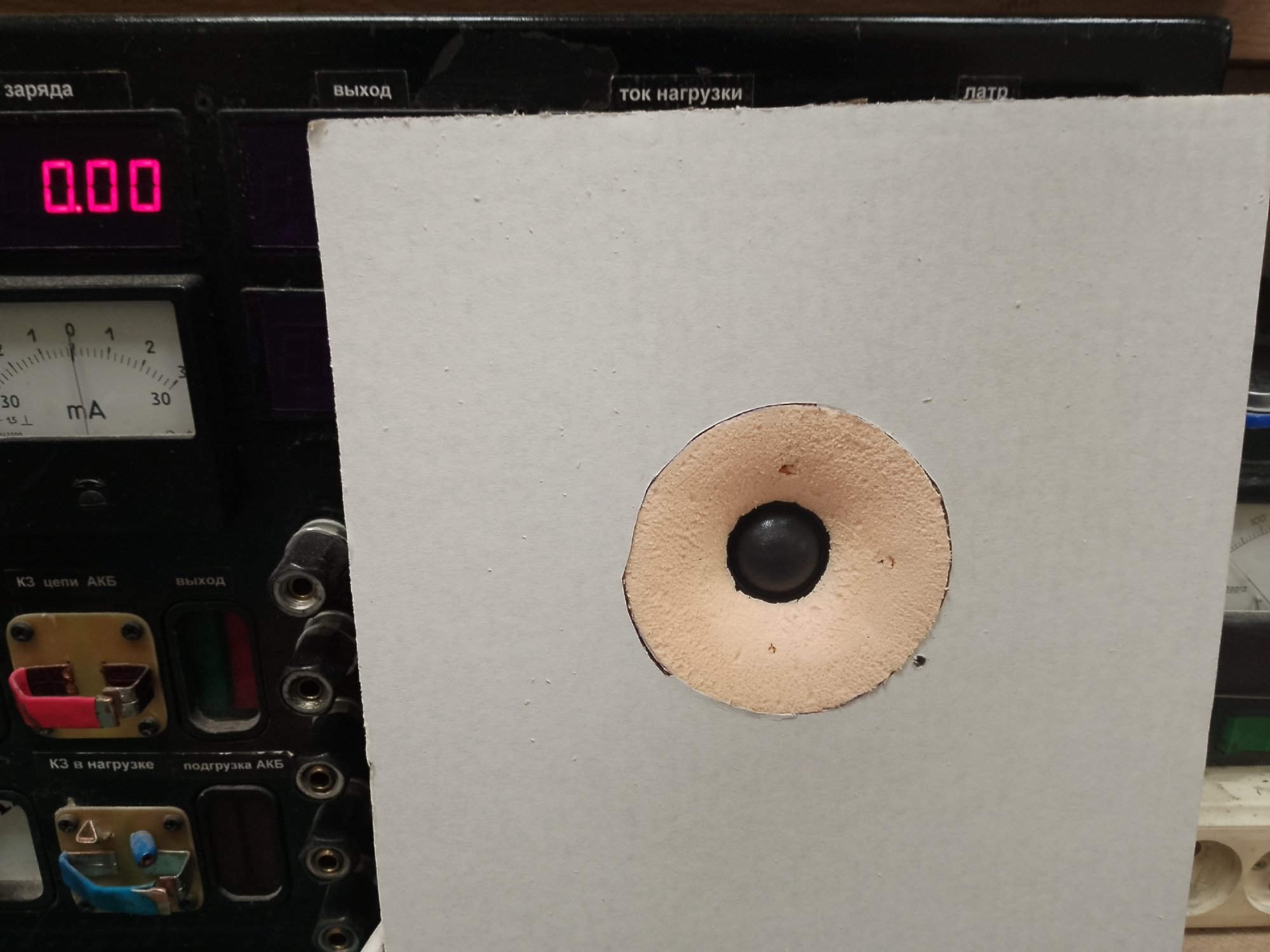

Поженил две китайских подвижки с польскими мс-ами, а ачх довольно посредственная вышла - пологий холм с высшей точкой в 10кГц.
Вот - хотел глянуть можно ли это исправить рупорным фланцем.
Для проверки пеноплекс самый удобный материал - легко пилится и придаётся нужная форма рашпилем и наждачками.
Попробовал сделать такую(как вышло). Глянул, в прнцпе норм

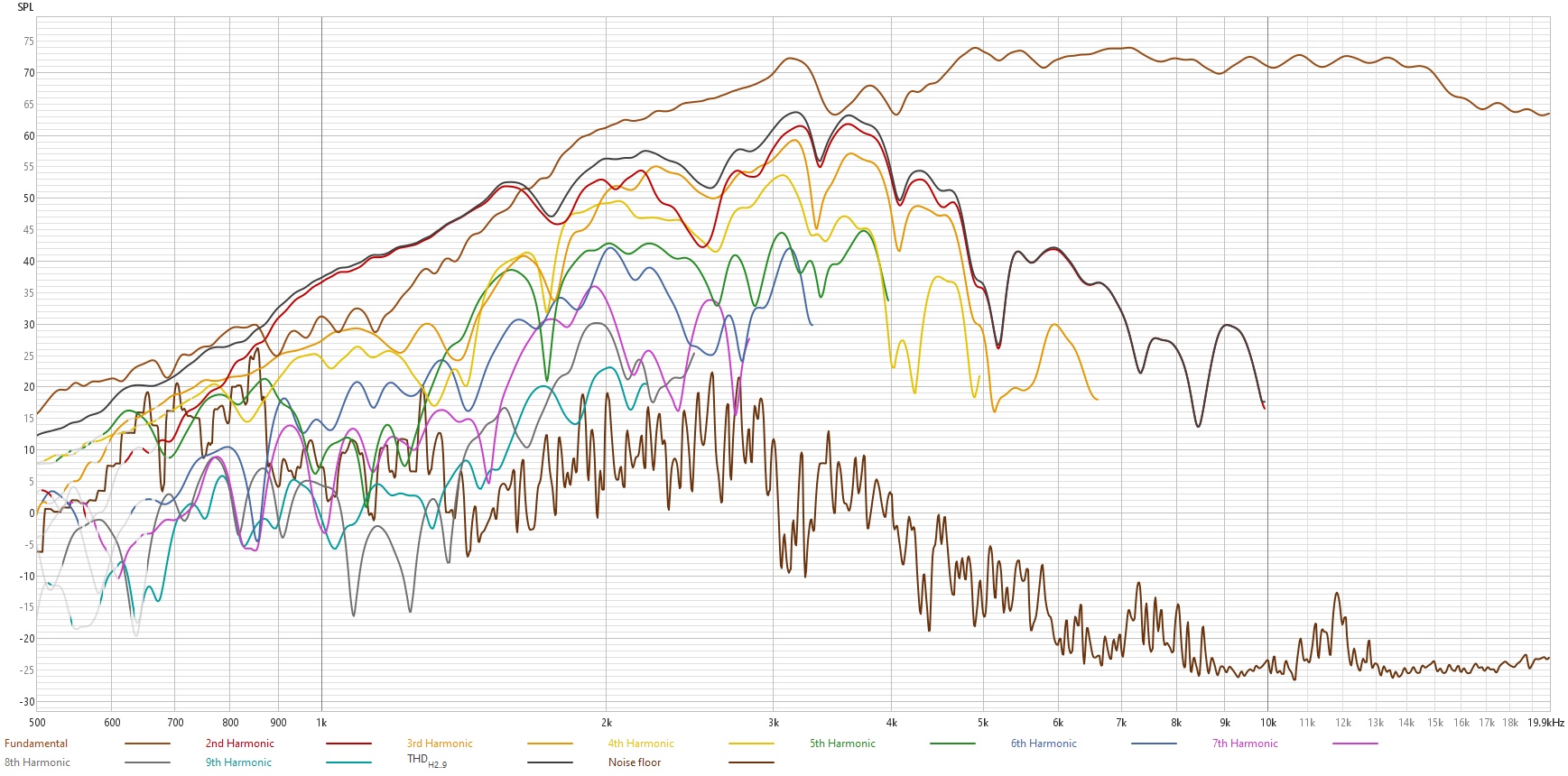

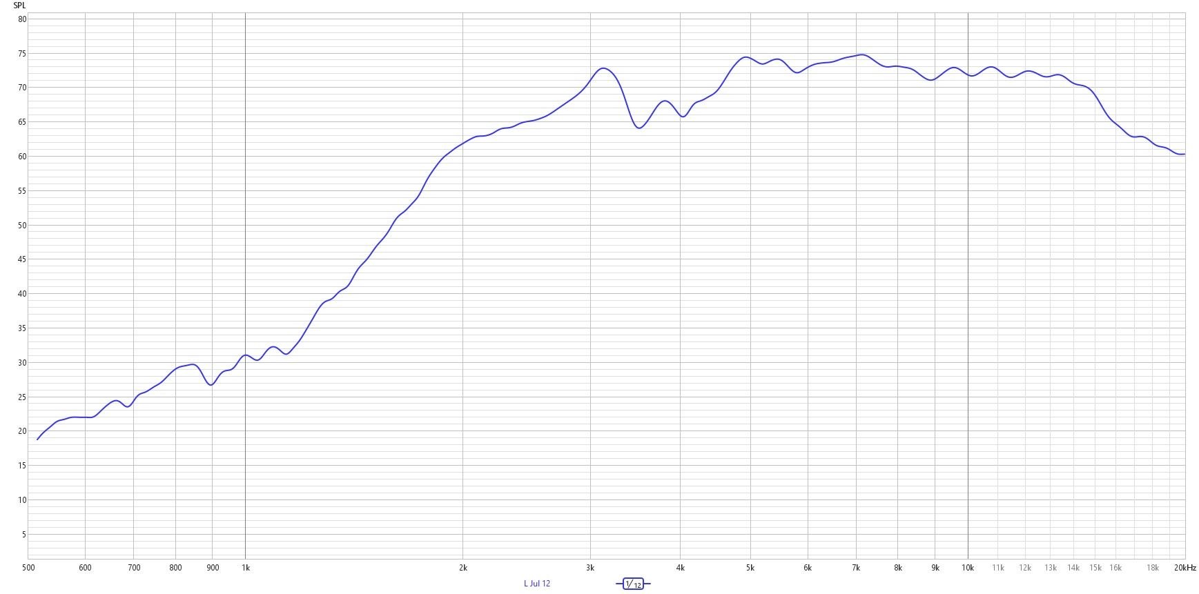

Снял АЧХ и искажения.
Почему-то такой нехреновый завал от 15кГц у него.
ФВЧ 1-го порядка на 2,5кГц, 35см до микрофона, динамик свободно лежит на ковровом покрытии, сглаживание REW 1/12.
И искажения:
Ну, ожидаемо, прямо скажем.
Вата-вата, звучит хорошо (с)

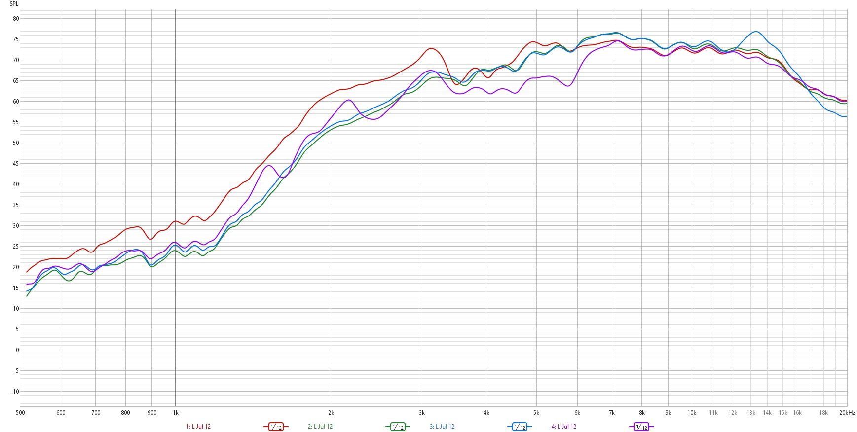

Поигрался с ватой. Не проиграл.
Условия измерений те же.
Вата только под акустической линзой
Вата под купол вместо поролона и вата под акустической линзой
Вата только под куполом
Вата под куполом и много ваты под акустической линзой
Итог. Вата - не игрушка!

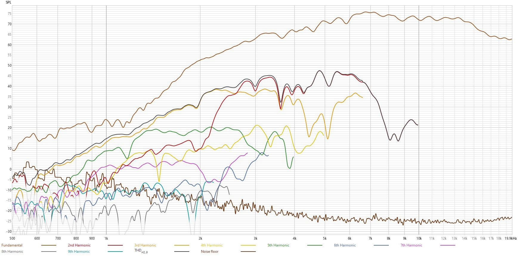

UPD: Искажения с ватой под куполом и ватой под линзой:
