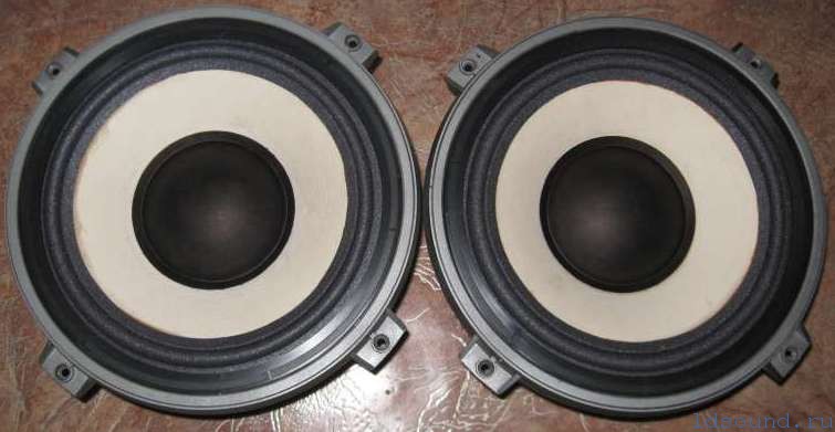

Подскажите знающие люди. Это 75ГДН-3 и это тоже 75ГДН-3. Один из Амфитона 022, другой из 018. Какой из них "правильный" ? И есть ли отличия кроме корзины?
Посмотреть вложение 18987Посмотреть вложение 18988
Отличия в корзине, и цвете(бумаге) диффузора вроде как.Хотя могу ошибаться.Может с кернами ещё есть отличия,есть статья же про них ,тут на сайте.
Имелось ввиду технические параметры. В статье про 75 ГДН-3 даны параметры чувствительности 86 Дб, а в сводной таблице динамиков СССР 89 Дб. Может это как раз про разные модификации?
Это уже возможно спецы по динамикам подскажут,я только про то что читал в статье знаю)

Не должно у них быть никакой разницы. в 50ас-022 делали просто из-за формы корзины другой, ну и цвет диффузора.
Её и нет. Забавно, что на фотографии из поста №32 динамики с белыми диффузорами делал я ... лет так пять назад, а то и более. :)
Нужно на своих фотоэксклюзивах пояснительные строчки оставлять.Сами видите чем заканчивается:)

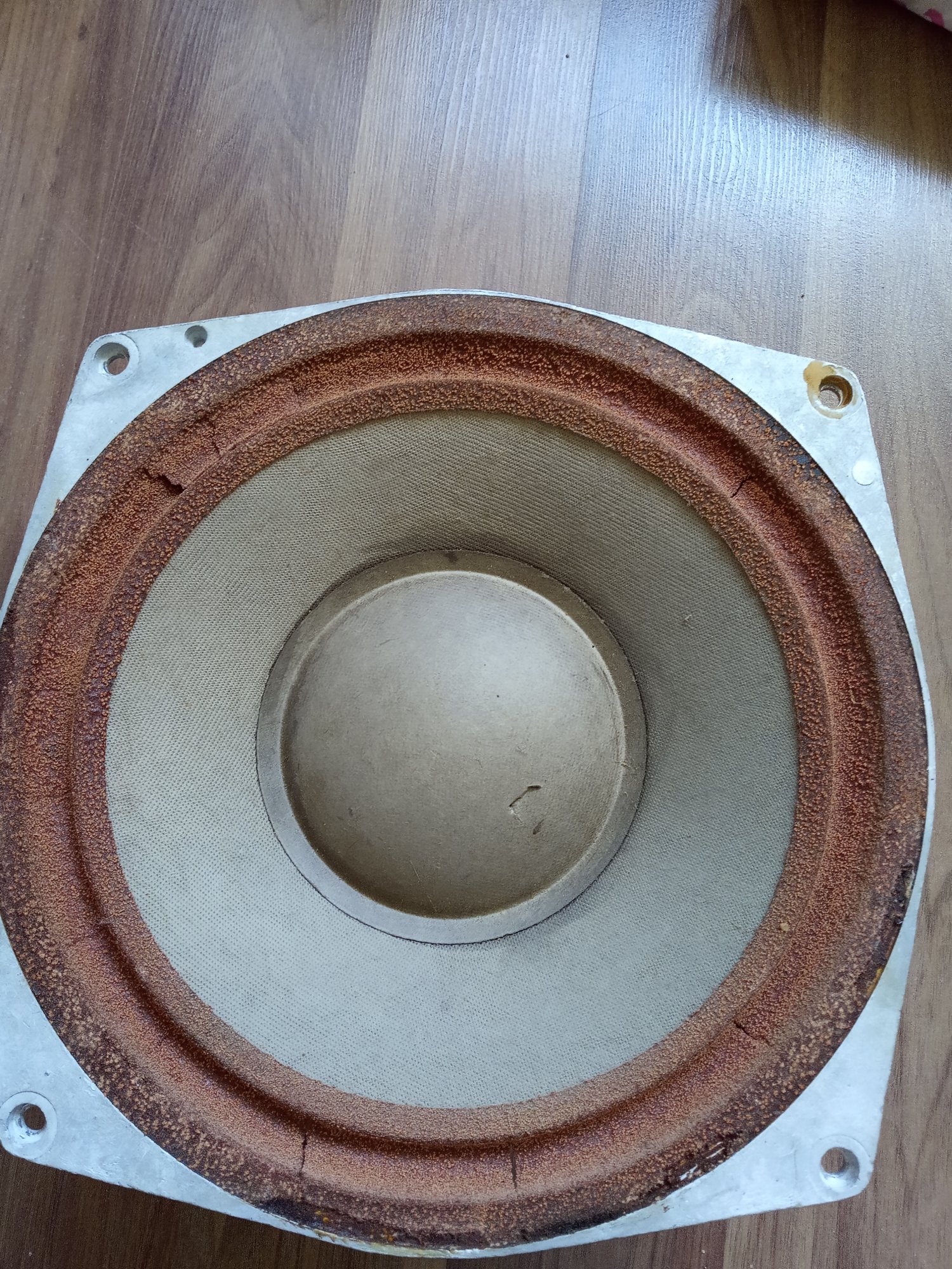

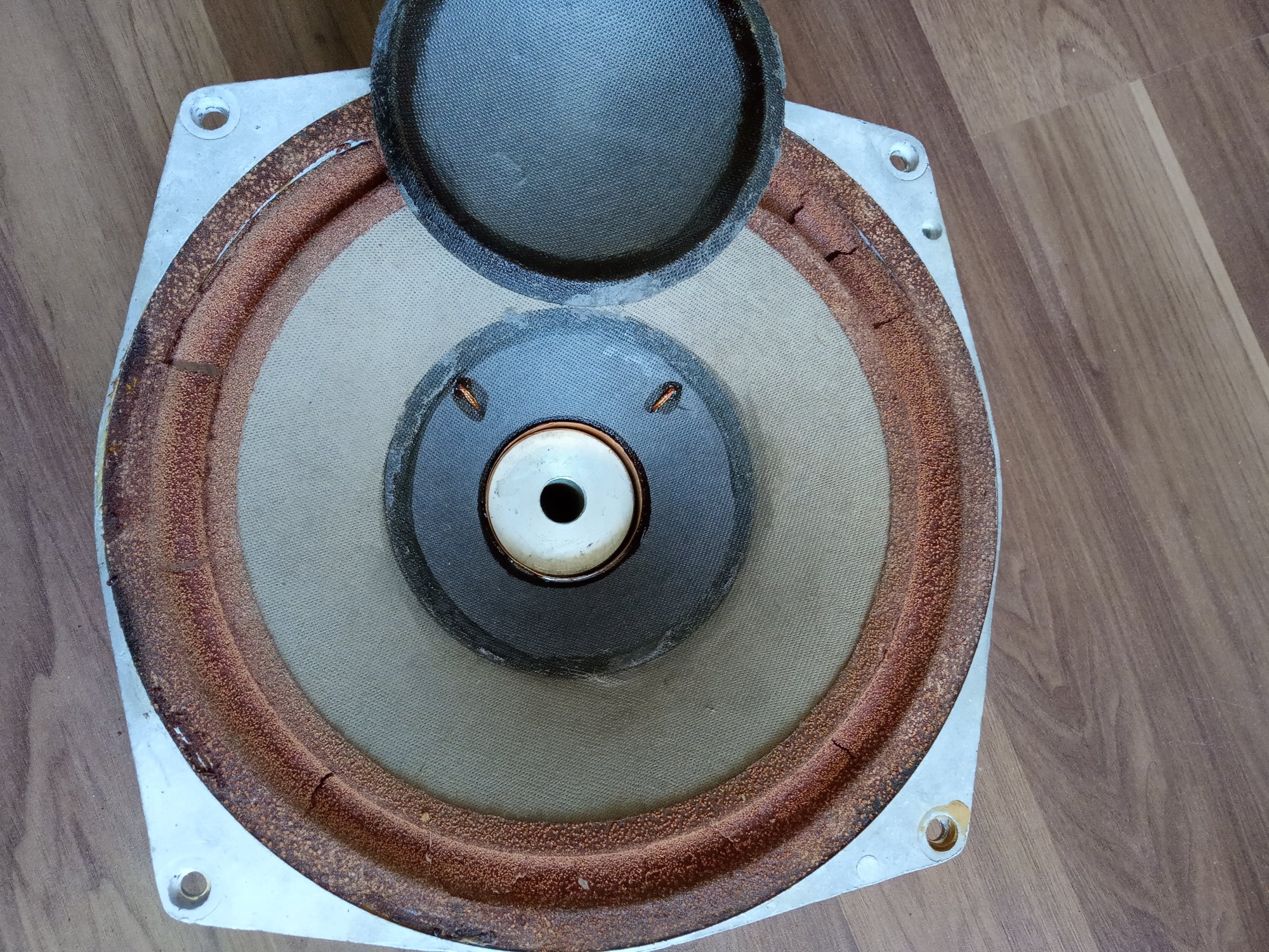

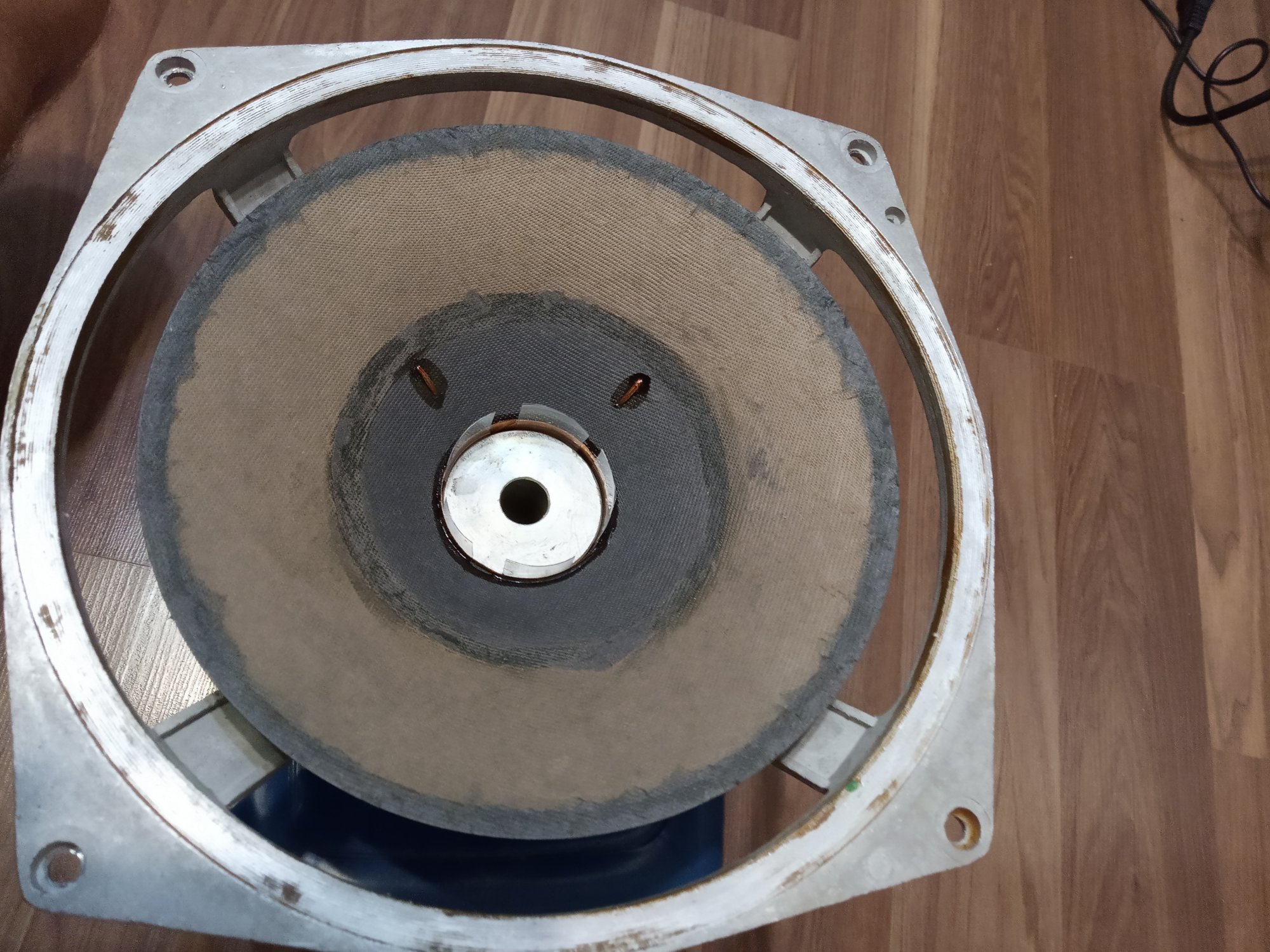

Пришлось хорошему человеку отремонтировать. Процесс в картинках.
Посмотреть вложение 6509Посмотреть вложение 6510Посмотреть вложение 6511

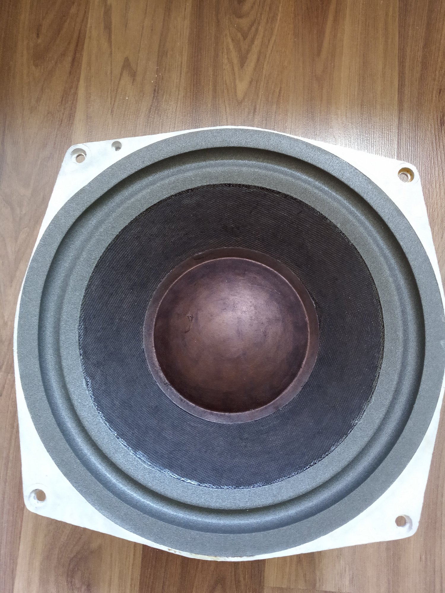

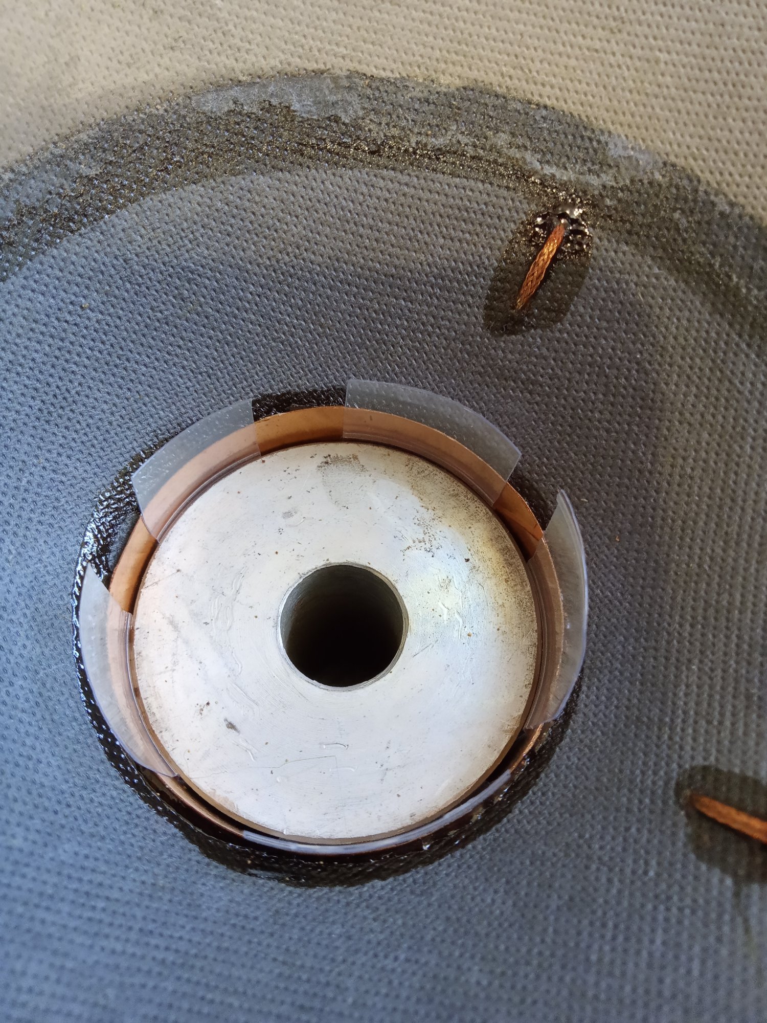

Подвес - польский, saudio.zp, 70 грн один. Внешний диаметр на 0,5мм больше посадочного места, всухую вставлялся, а на клею таки чуть вылез. Второй обрежу. Пыльник отодрал насухо, обе поверхности рифлёные, клей сухой, площадь контакта никакая. Секторами от бутылки 0,5л отцентровал и заклинил ЗК на нужной высоте. Дольше всего отчищал дрянь, бывшую поролоном. На диффузоре пришлось тупым канцелярским лезвием поддирать слой волокон с дрянью, только так и удалил. Клей - Кристалл, прозрачный полиуретановый. На коробке пишет - прижать через 10-15 минут, на тюбике - через 5-10 минут, реально через 2 минуты если пальцы сжать (перед тем - спиртиком), то усилие на разрыв больше, чем выдержит подвес. Работать надо быстро. Диффузор мазал раз, потом ждал 5 минут, второй раз намазал и приклеил. Через час уже слушал. Подкрашивал маркером, до склейки. Пыльник также Кристаллом, в один заход. Через 3 часа измеренные параметры: резонанс в воздухе 25 Гц, сопротивление на резонансе 54 Ома (!). В ящике 93л резонанс 39,5 Гц, откуда эквивалентный объём 139л. Отлично. Призвуков нет, ход - до стука и до выпрямления подвеса. Второй даст через неделю.

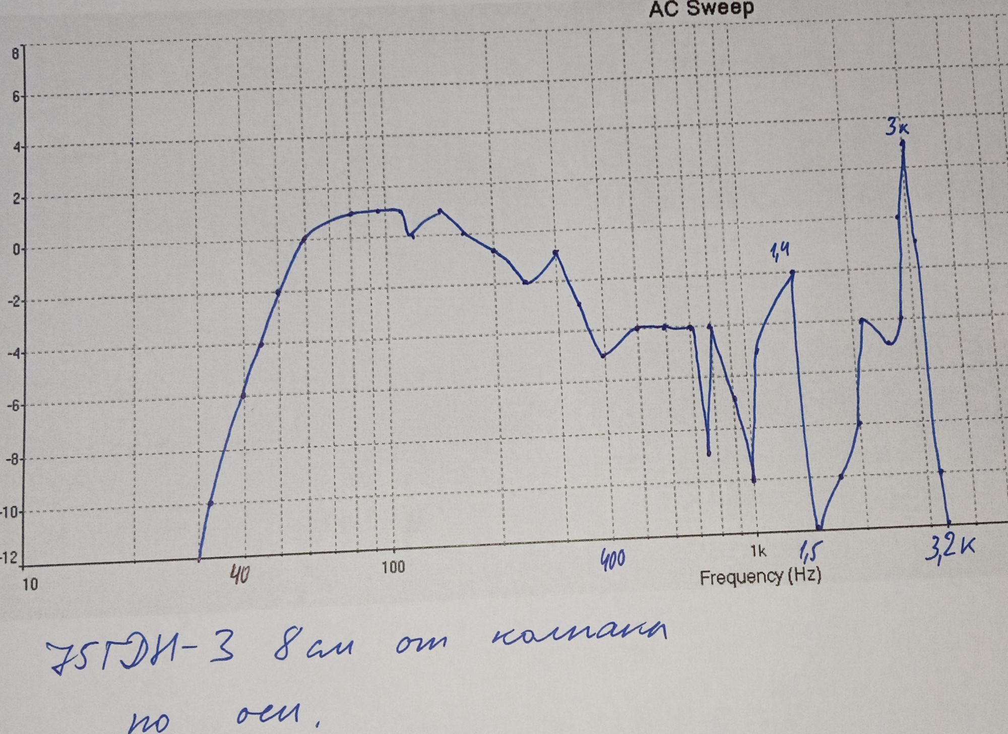

АЧХ в ЗЯ 93 литра с 8 см до пыльника по оси, на синусоиде вручную. В основном снимал для определения добротности, хотя крик пыльника тоже виден. С метра уровень СЧ, вероятно, выровняется, а ВЧ присядут.
Учитывая резонансы в точке измерения (есть влияние даже с 8 см, это 62, 73 и 130 Гц), на частоте резонанса (40 Гц) имеем -6дБ относительно полки, полная добротность 0,5. Без ящика у чистого динамика добротность - 0,3! Вау-эффект.
Без фильтра слушать невозможно. С фильтром первого порядка (с Цобелем) отличие от 75ГДН-1-4 с минимальным пыльником незаметна (с подключенным СЧ). Не ставил бы я его в двухполоску с разделом 2...3 кГц, однако.
У человека стоит набор от Амфитона 35АС-018 в корпусе С90 (с двумя переключателями, родным фильтром С90, две колбасы ваты внутри и даже марля фляком висит внутри ФИ, были под пломбами). СЧ подвесы тоже умерли.
Посмотреть вложение 6512 Посмотреть вложение 6513
http://saudio.zp.ua/podves-dlya-dinamika-247mm-ppu-import/p257 Тот самый подвес?
Да, похож. И мелкая волна по кругу - похожа. При приклеивании убралась лёгким растягиванием от центра.
Благодарю. Просто резонанс что Вы написали,прям удивил,ибо товаришь покупал Украинский ППУ подвес,получил 37герц резонанс. У меня есть "новые" из коробки 30гд 1 25 на кобальте,будет интересно по чуйке и АЧХ сравнить.
Прошу прощения, у меня была волна на внешнем плоском крае, потому " от центра". Внутренний плоский край при приклеивании выровнялся сам.

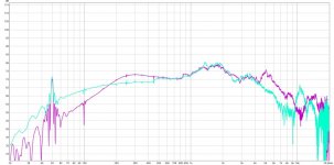

Мерял 20гдс 3 с оригинальными подвесами(уставшими, но не рваными). Играли до 4к герц и резкий спад. При надавливании ощущалось, что подвес как бы вязкий.
Бирюзовый 20гдс 3 с родным подвесом против не плохого 15 гд 11.пик 50 герц - сеть 230 подсырает.
    84.6 KB · Просмотры: 238
А здесь брата Колю не узнаю. +10дБ широкий горб посередине полосы - это убийство. Нет такого на слух и по микрофону. Что-то пошло не так, условия измерения например.
Если бы у одного меня были такие результаты.... Вот скрин из видео Сталкера, где разбирают брянские С90 и 20гдс 3 на ппу. Как видно, все очень даже похоже и это при том,что у меня старый ППУ подвес,а у них новый.
