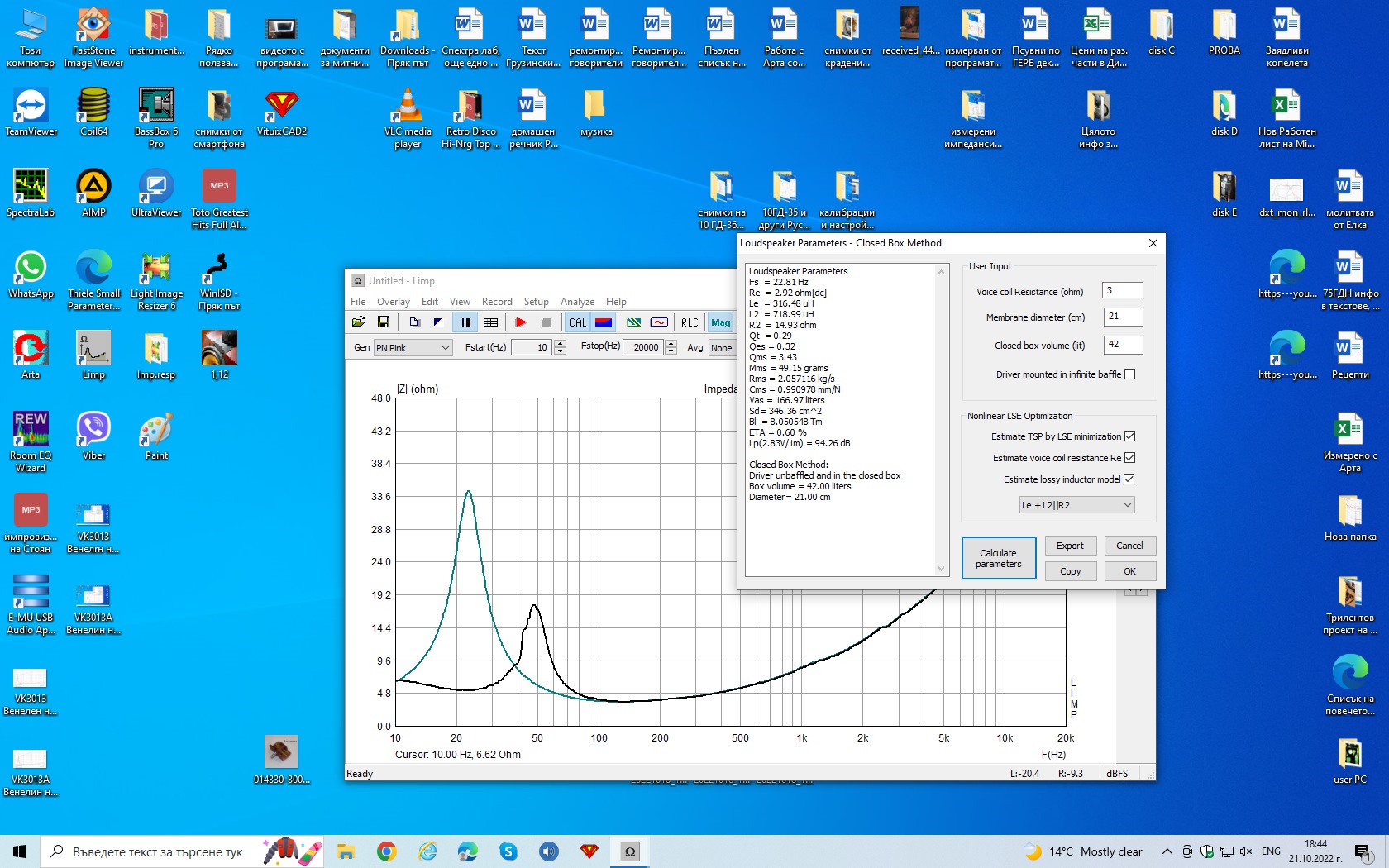

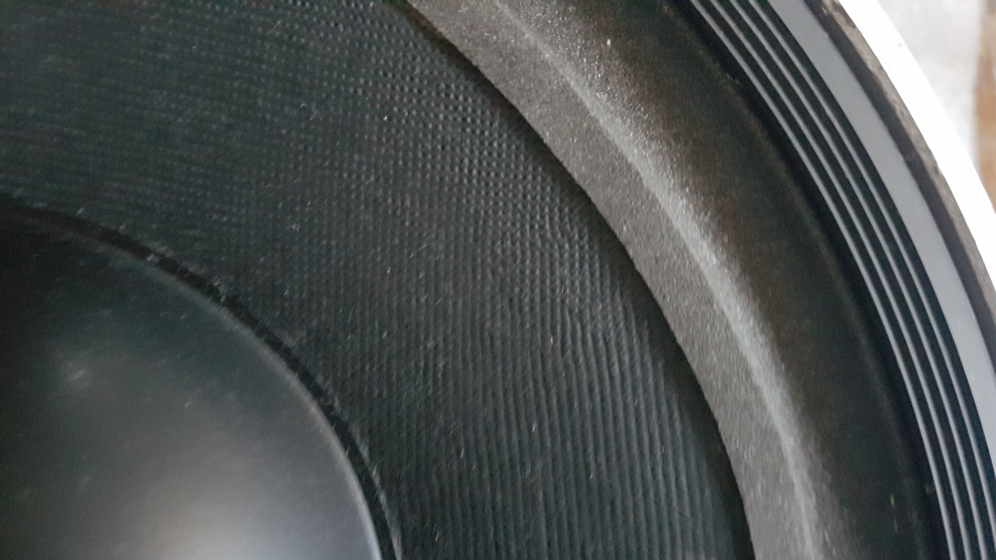

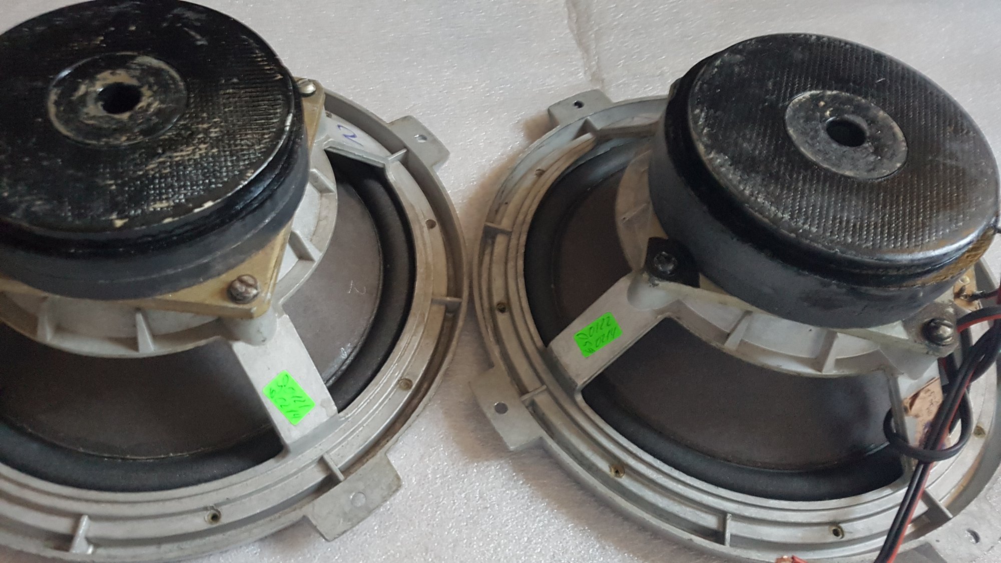

Здравствуйте, пишу из солнечной Болгарии.
У меня пора ети ГД.Подменяли подвесов негде, с такие из Китая, где у нас стоит 70 Евроцентов для штук.
Подвес приклеен наоборот.
Владелец сказал що ГД движется вперёд и сзади, бубнит, но баса где то пропадает из комнату.
Прошу, дайте совет, що я могу сделать, чтобы "появлется" баса?
Туда кривая импеданса, и параметров."LIMP'' откалиброван хорошо,но мешает чувствительность, не могу найти причина,спосибо.
Те самые динамики и тот самый случай, который называют "бас в туалете".
Как всегда: подвижка весом как у басовика, а катушка с L как у ширика. Классика жанра и результат предсказуемый.

Динамики непростые попались. С очень низким резонансом и добротностью, большим эквивалентным объемом.
Расскажите поподробнее, в какой акустике они у вас установлены, и что за усилитель на них работает.
Значит, коробки на "100АС-022"- Амфитон. Попросил фото на фильтер, и заметил що басовик дефазирован-он так и работал.Уже разобрал динамики, заметил що диффузор скоректирован на внешней диаметер, и уже там 10", а не 10,1" как в оригинале.В понедельник закажу подвесов на 10", есть и центрирующие, пора. На одной штук надо перемотать катушка.Для усилителя, спрошу владелца ГД.Попробую достигнуть заводские параметри, там Fs на 25+5Hz, когда готов, сделаю измерения, и скачать туда.
Импеданс говорит о закрытом оформлении, а -022 с фазоинвертором. Он закрыт?
Попросил фото на фильтр, и заметил что басовик дефазирован - он так и работал.
Что имеете в виду? Неправильно включён относительно среднечастотного? противофазное включение в каналах?
Уже разобрал динамики, заметил що диффузор скоректирован на внешней диаметер, и уже там 10", а не 10,1" как в оригинале. В понедельник закажу подвесов на 10", есть и центрирующие, пора.
Зачем менять подвесы? Эти мягкие, позволяют воспроизвести более низкие частоты в том же закрытом объёме. Если ничего не трёт на большой амплитуде, менять их не надо.
На одной штук надо перемотать катушка. Для усилителя, спрошу владельца ГД. Попробую достигнуть заводские параметри, там Fs на 25+5Hz,
Вы же видите, что в закрытом ящике резонансные частоты 46...47 у обоих динамиков, их поведение, в частности максимальная амплитуда, определяется небольшим внутренним объёмом. Низкая резонансная частота в таком случае есть благо - получаем компрессионный подвес по Вильчуру. Воздушная пружина линейнее любого подвеса.
В целом с измерениями у Вас есть проблемы. Например, чувствительность в пересчёте на 4 Ома составит 91дБ/Вт, при штатных 86...87дБ/Вт.
Некрасивые и низкие горбы кривой импеданса в закрытом ящике говорят о наличии щелей.
В целом, в данном корпусе закрытого типа (после качественной герметизации) получаете резонанс 47 Гц и добротность в районе 0,6 (без катушки фильтра и с усилителем с выходным сопротивлением, близким к нулю). Или - 47 Гц по -4дБ. Если динамики в таких условиях и будут работать, то, при недостатке самых низких частот в комнате, можно задействовать фазоинвертор - добротность позволяет. Но, повторюсь, проблема отсутствия баса может находиться у хозяина: проверьте размещение АС и слушателя в комнате и фазирование.

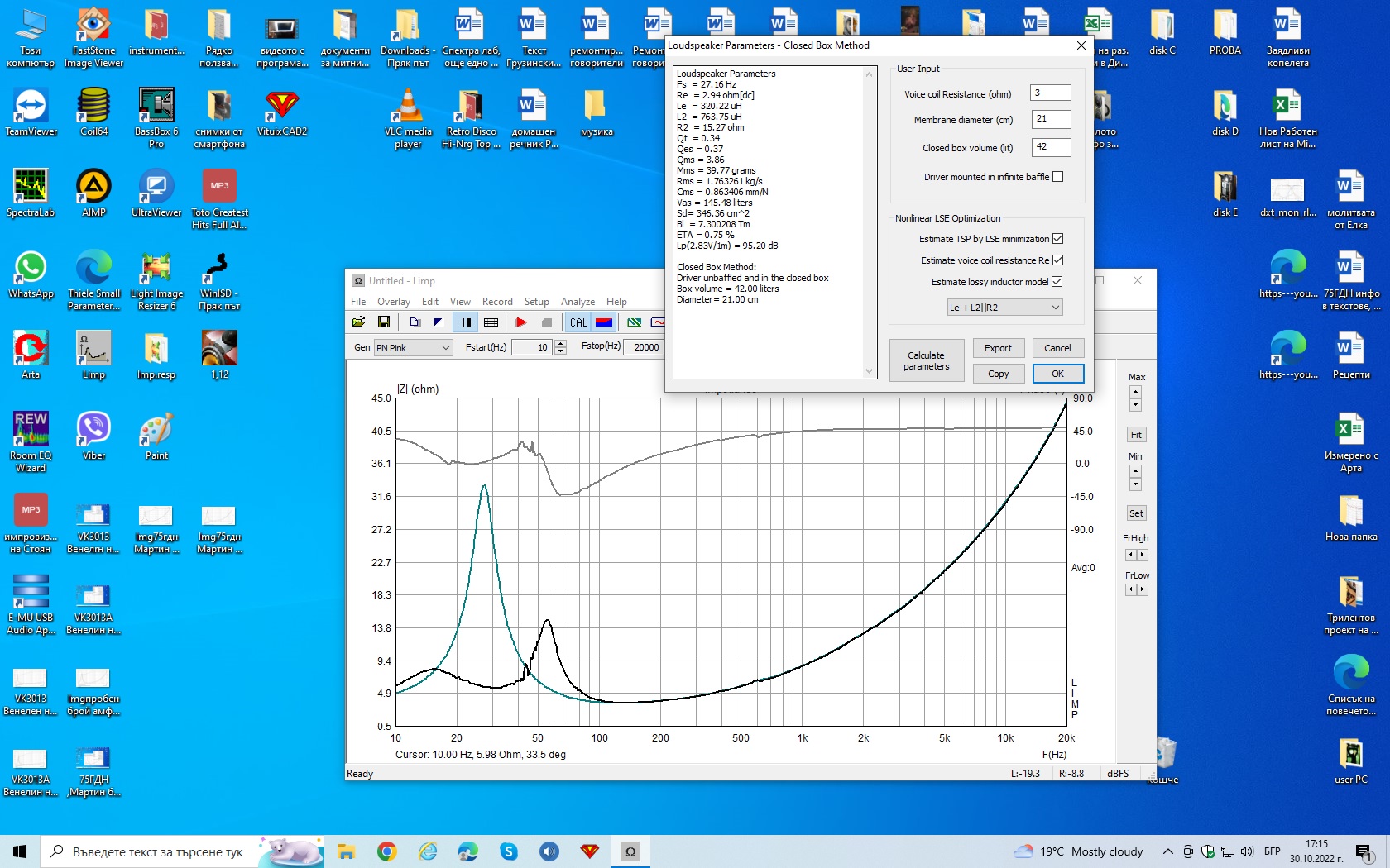

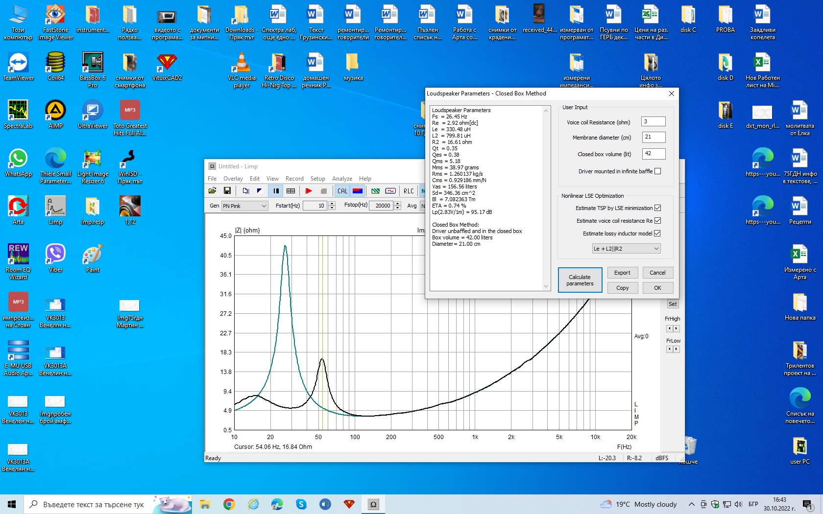

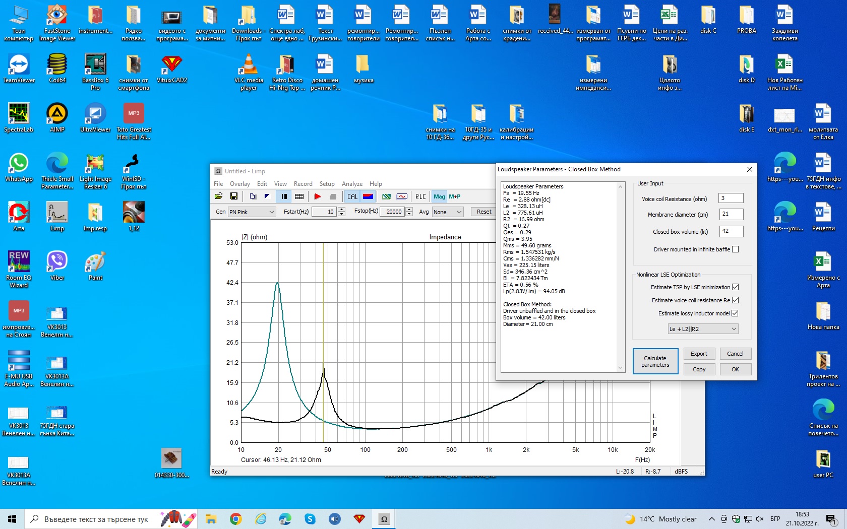

Импульс слева ограничен неточно, часть импульса отрезана. Лучше было бы сместить границу окна на 0,5 мс влево. В каком оформлении снимали частотную характеристику? Работа отличная.
Вы случайно не взвешивали весами всю подвижку перед установкой на железо? Или в разобранном виде все комплектующие вместе?
Для ети проблем я знаю.Но никто ни в Болгарии, ни в России, не хочеть сделать со мне связ на "Ultra Viewer'' для 10минут, некоторый вечер, и если знаком с программу, сразу увидет, що не в порядке. Иначе, ГД владелца уже готовые, посланные к ним, работать уже целая неделя-владелец на возторге.Снял измерения, после ремонту, но они опят с високая погрешност на чувствительност.Всё таки успел доближить,заводская''Fs.''
