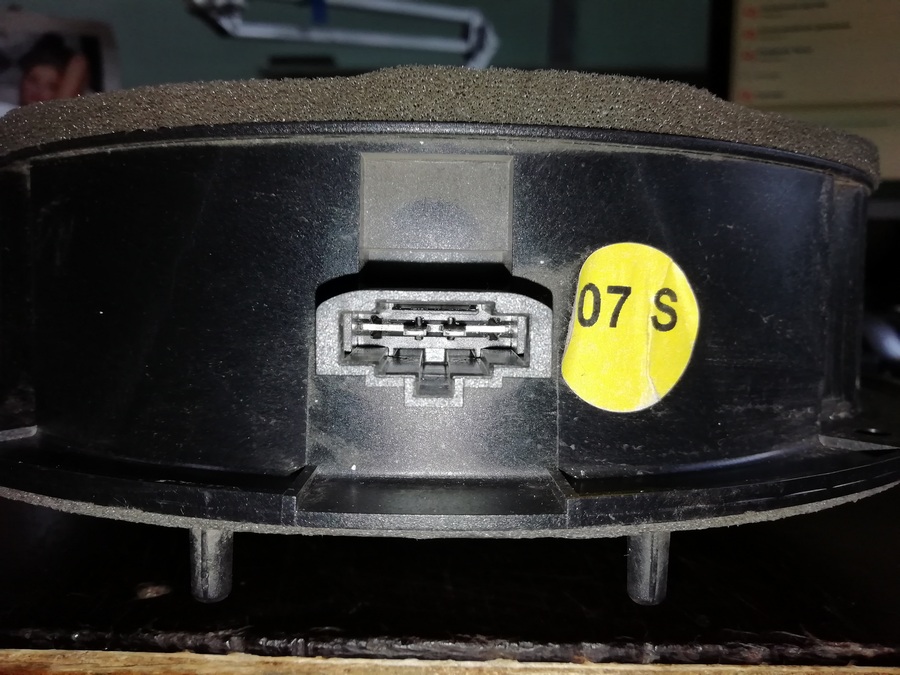

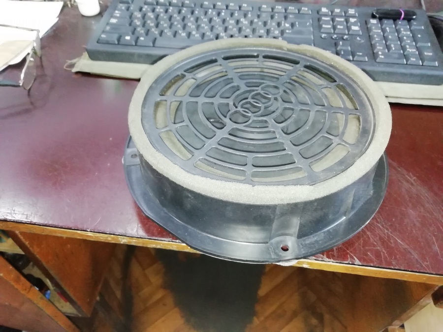

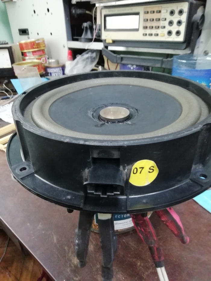

А задарили, а мне вчера, а 8" НЧ динамик с автомобиля Ауди (модель не ведаю).
IMG_20231115_104252.jpg IMG_20231115_104308.jpg IMG_20231115_104317.jpg IMG_20231115_104341.jpg IMG_20231115_104334.jpg
Как видим, динамик имеет ужатые по высоте формы и неодимовую МС. Бумажный диффузор, бумажный, пылезащитный колпак и ППУ подвес. ЦШ не видно ни под каким углом, но предполагаю, что стандартного вида и состава.
Сказали, что при работе издаёт призвуки. В общем этот динамик отдали моему товарищу, а он мне. Сказал, что именно этот динамик выполнял в автомобиле функцию сабвуфера.
Ну я его и забрал....

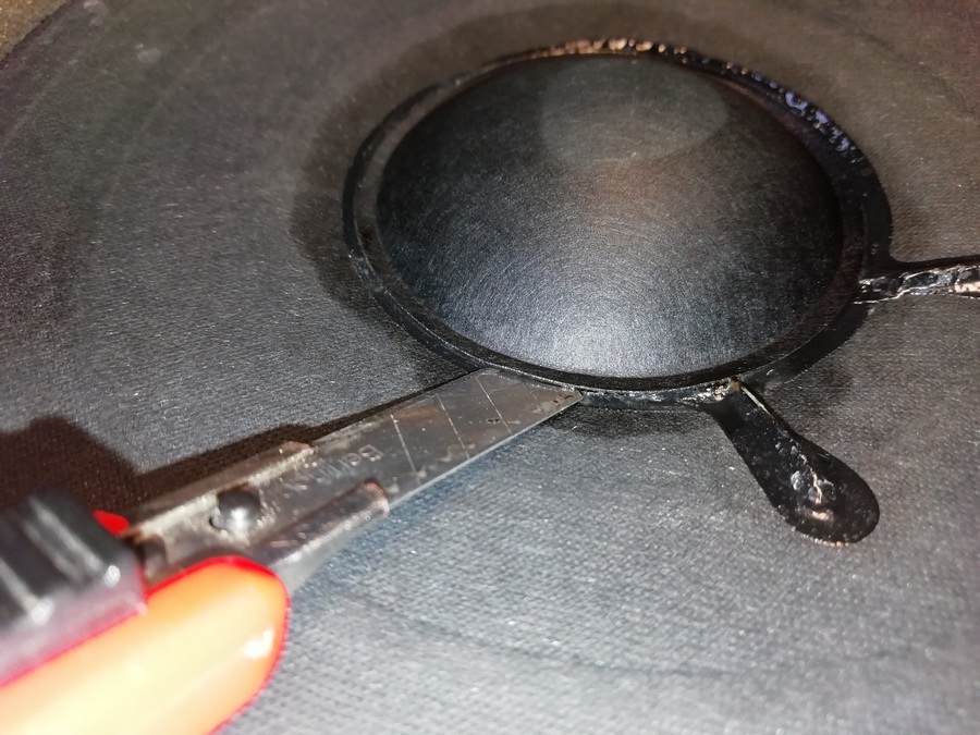

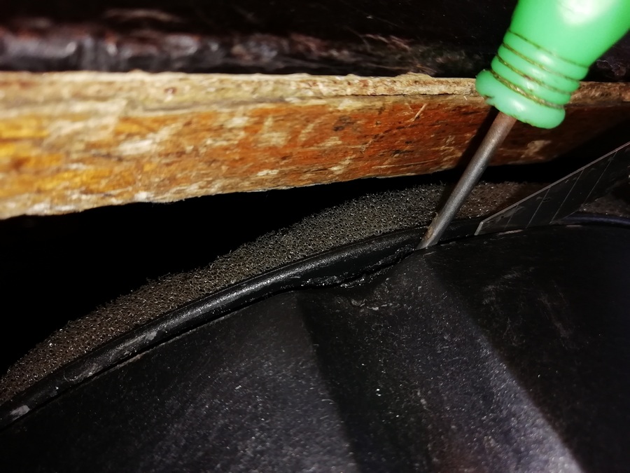

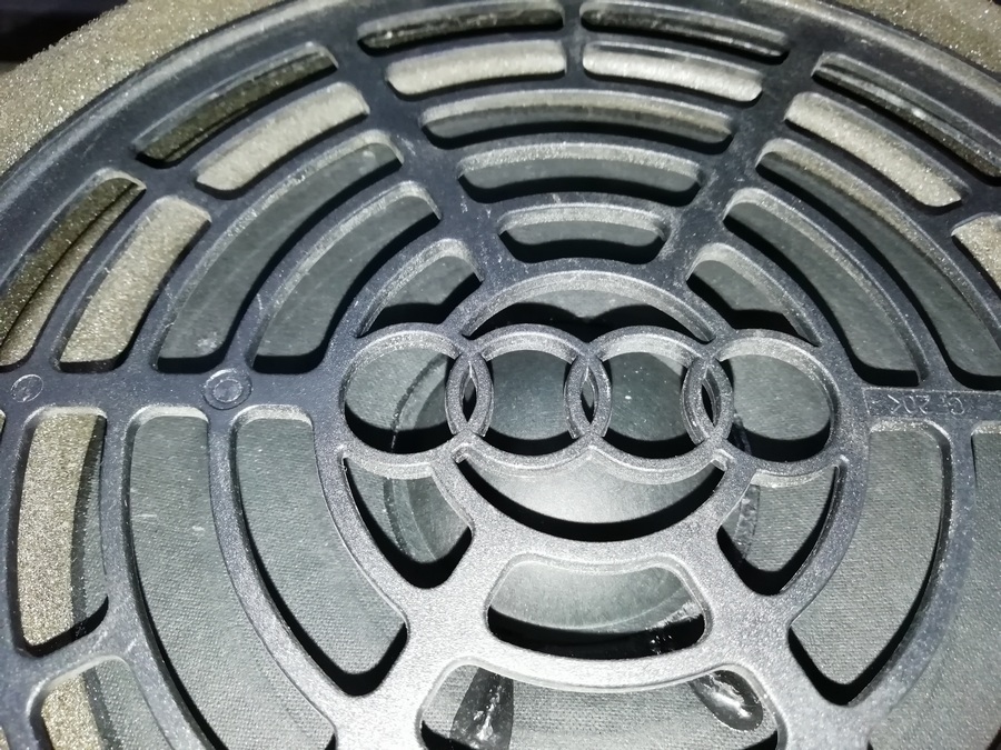

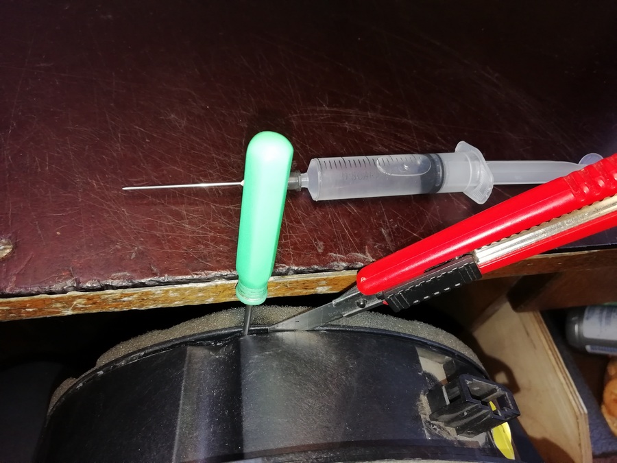

В свободное время снял защитную решетку при помощи спирта, тонкой отвёртки и канцелярского ножа

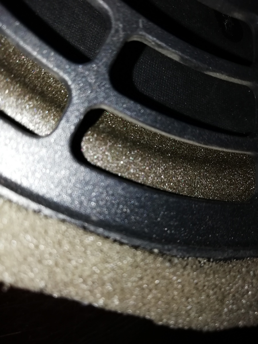

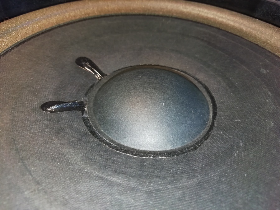

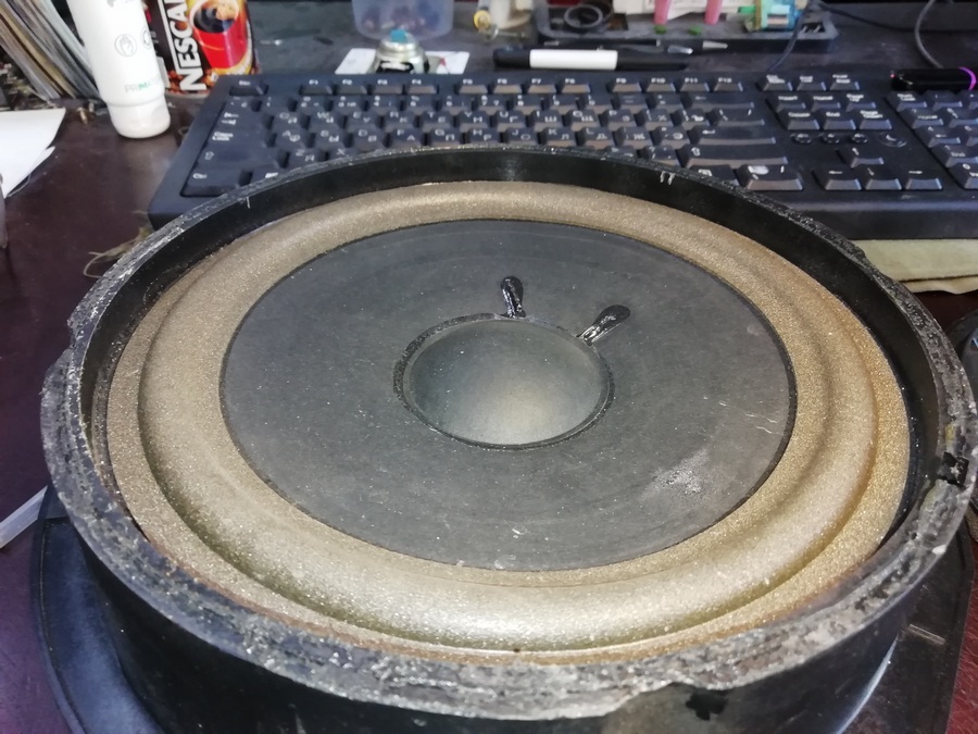

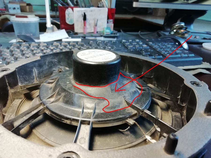

После снятия решётки взору открылась морда лица динамика

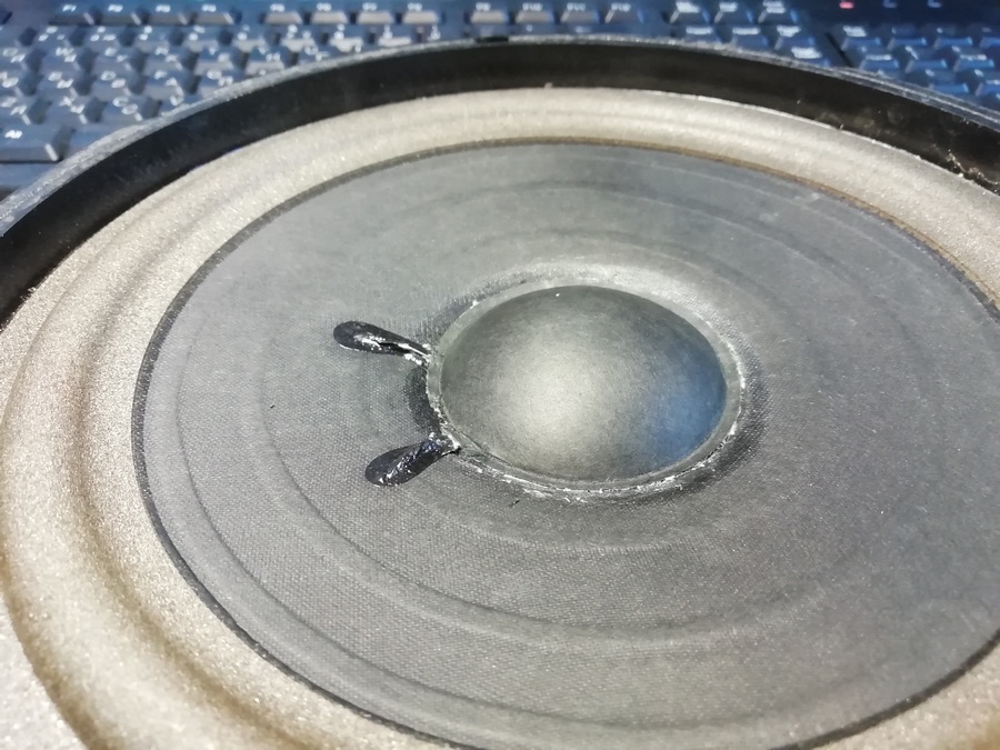

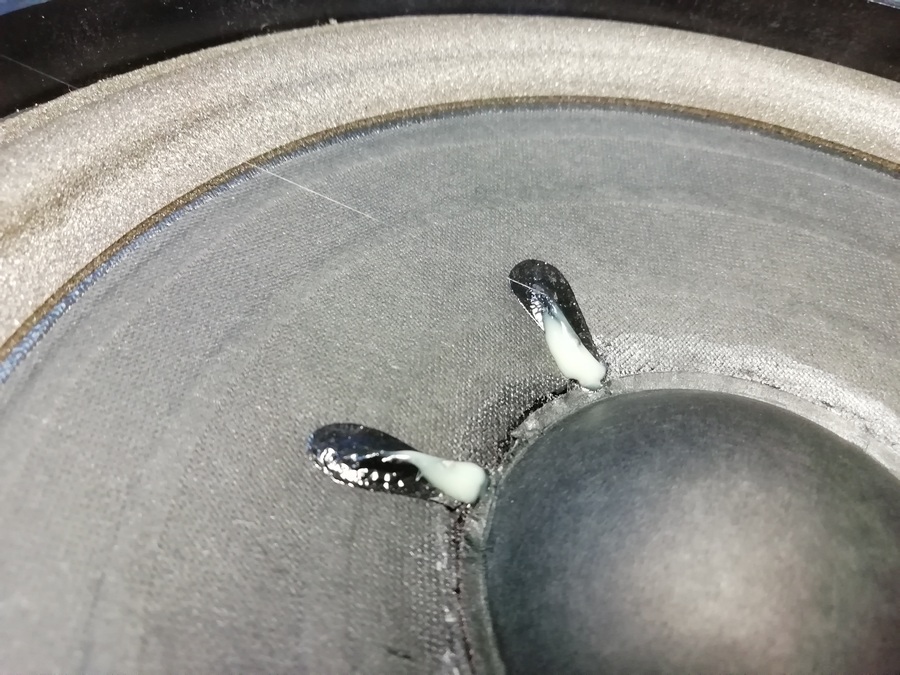

Диффузор действительно при перемещении его пальцами вверх-вниз издавал некий призвук шелесто-шебуршания. Это давало надежду, что катушка цела и на каркасе находится на своём месте. Она адекватно отвечала за перемещение диффузора при подаче на неё постоянки в районе трёх вольт в той или иной полярности издавая при этом мягко-смачный и одновременно плотный звук.

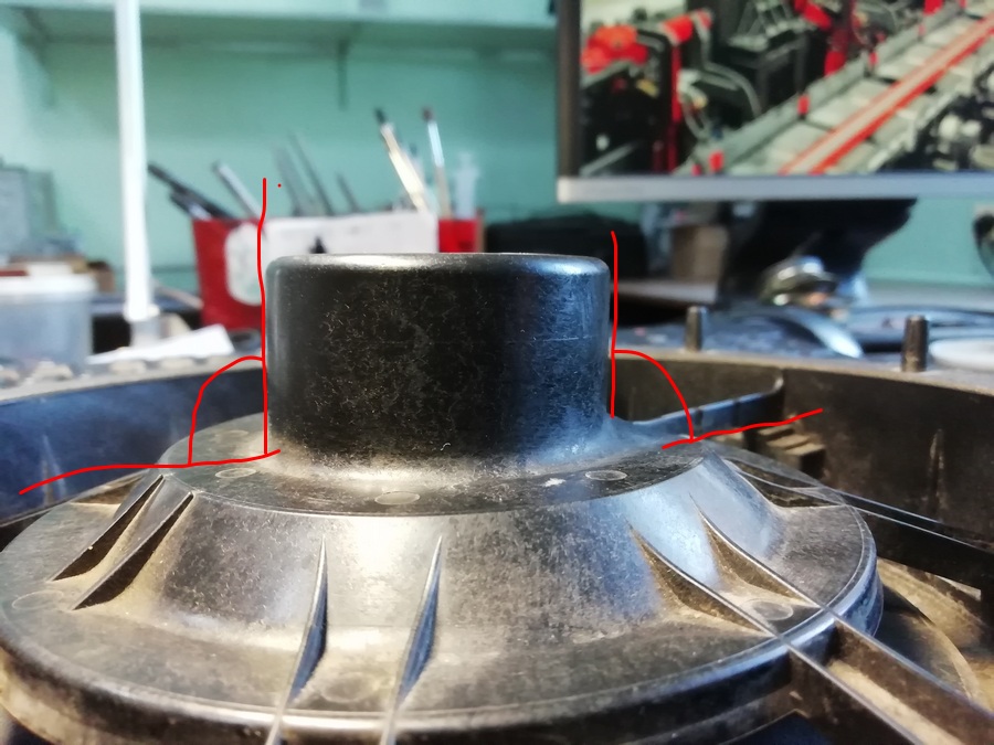

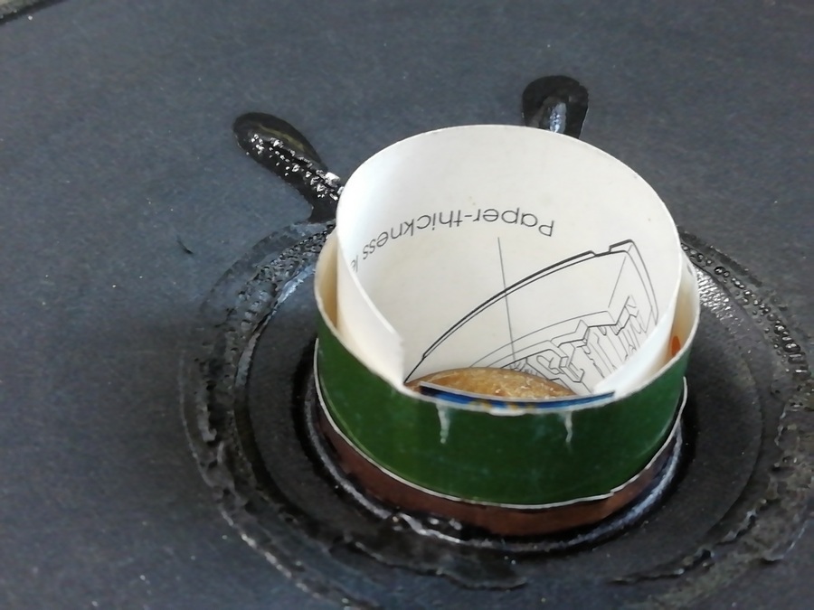

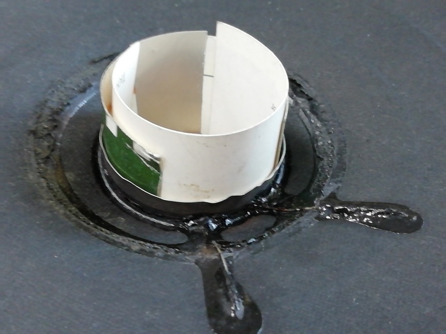

Чтобы убедиться в том, что я прав относительно смещения-искривления каркаса и относительно изначального своего (правильного положения) необходимо отклеить колпак. Начал с пропитки слоя мастики обычным спиртом и внедрением под колпак лезвия маленького канцелярского ножа

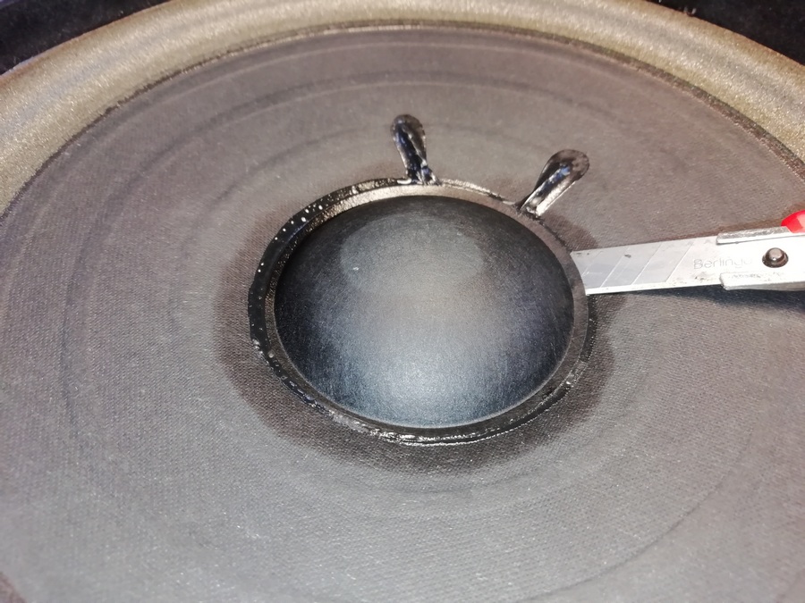

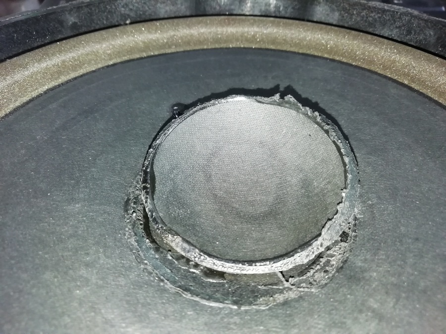

Оценив безуспешность данной попытки, при помощи всё этого же ножа и фена паяльной станции (+170 С), колпак удалось снять

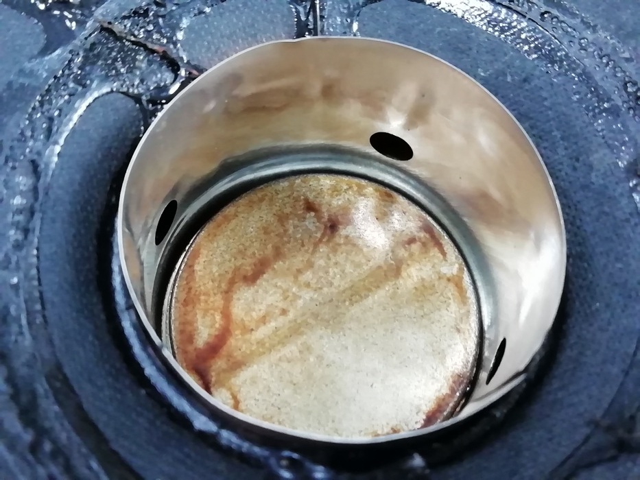

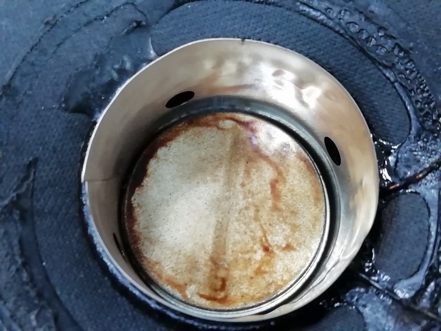

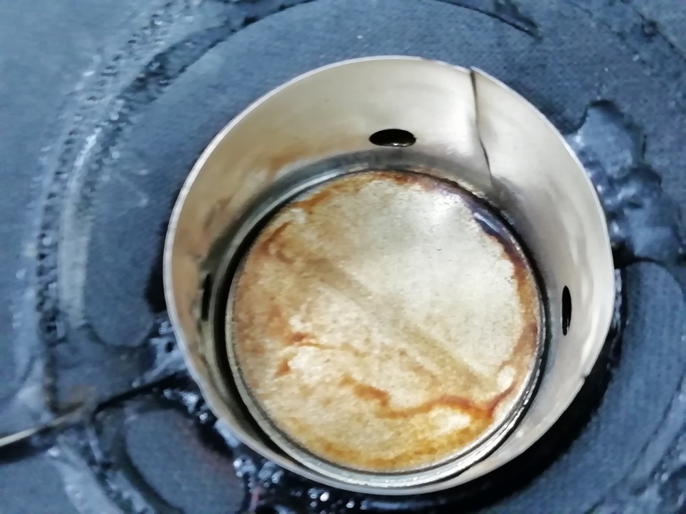

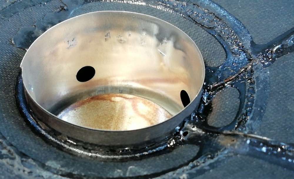

После снятия колпака, моему второму взору открылась "бездна"... Сразу вспомнились 8" динамики для авто:
В которых неисправность возникла по той же самой причине - компаунд закрепляющий каркас катушки в горле диффузора слишком низкотемпературный.
В этом динамике катастрофы не случилось. Вовремя прекратили его эксплуатацию. Каркас катушки попросту в одном месте вклейки в диффузор сместился вверх

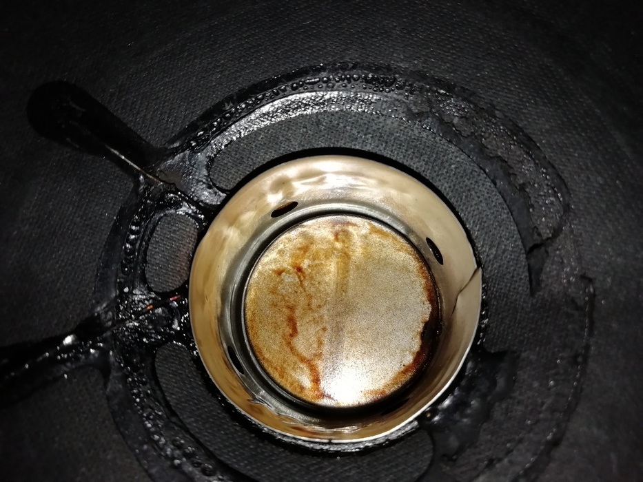

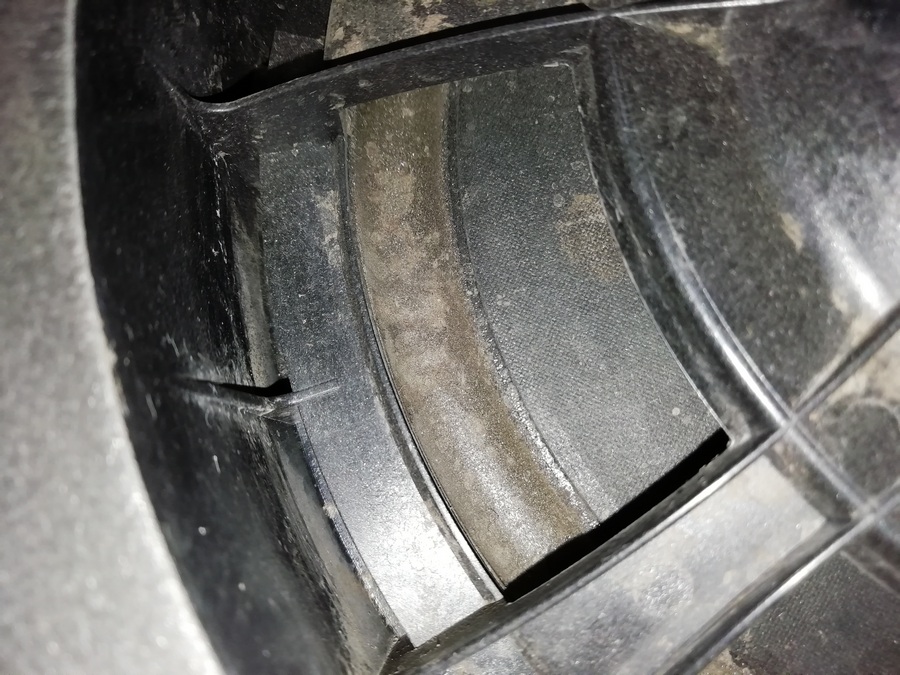

Видна трещина в клеевом шве. Соответственно с этой стороны, при смещении каркаса вверх, а катушки в сторону фланца, образовалась щель между керном и каркасом катушки
IMG_20231115_125146.jpg IMG_20231115_125153.jpg IMG_20231115_125208.jpg IMG_20231115_125221.jpg IMG_20231115_125229.jpg

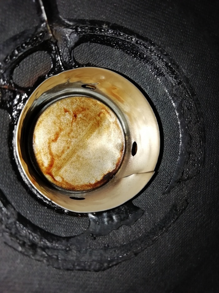

С противоположной стороны каркаса видно, что его нижняя часть с катушкой сместилась в сторону керна так как его верхняя часть осталась без смещения относительно диффузора. Здесь и происходило касание каркаса за керн и издавались шуршанчики.
Вытащить весь каркас катушки из зазора (как иногда получается на некоторых динамиках без разборки) не получилось. Верх катушки тоже разглядеть не удаётся (стороны каркаса вплотную), отсюда делаю вывод, что катушка имеет приличную высоту намотки.
Буду садить каркас с катушкой на место. Катушка имеет Re=3,2 ома при сопротивлении "КЗ" щупов мультиметра "0" ома.

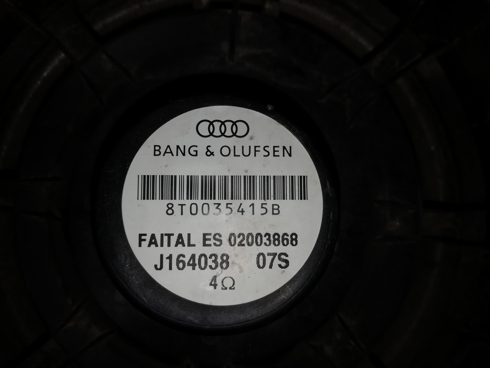

Как интересно....Фаитал и Бенг одновременно... Или их всех уже китайцы скупили?
Я в данной теме нихт понимейшен. Хотя двойное название тоже удивило.
Ауди - заказчик.
Бэнг - разработчик всея системы.
Фаитал - производитель конкретного динамика.
Так наверное?

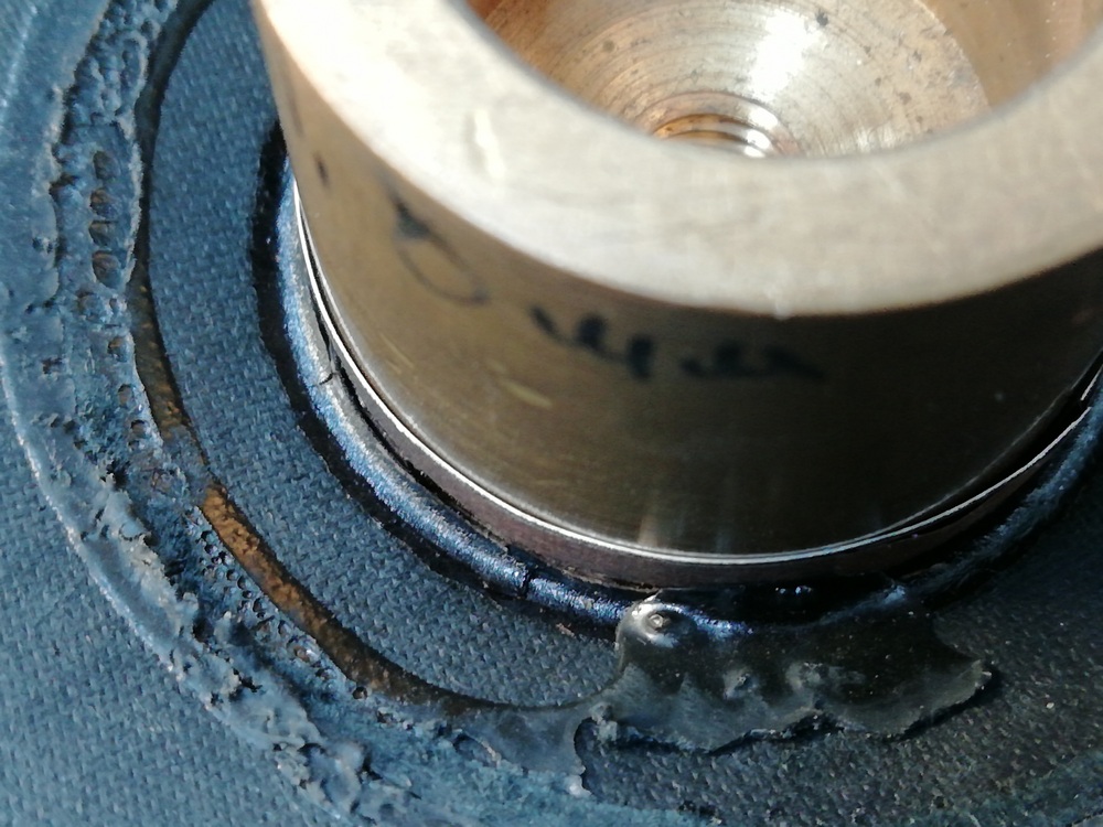

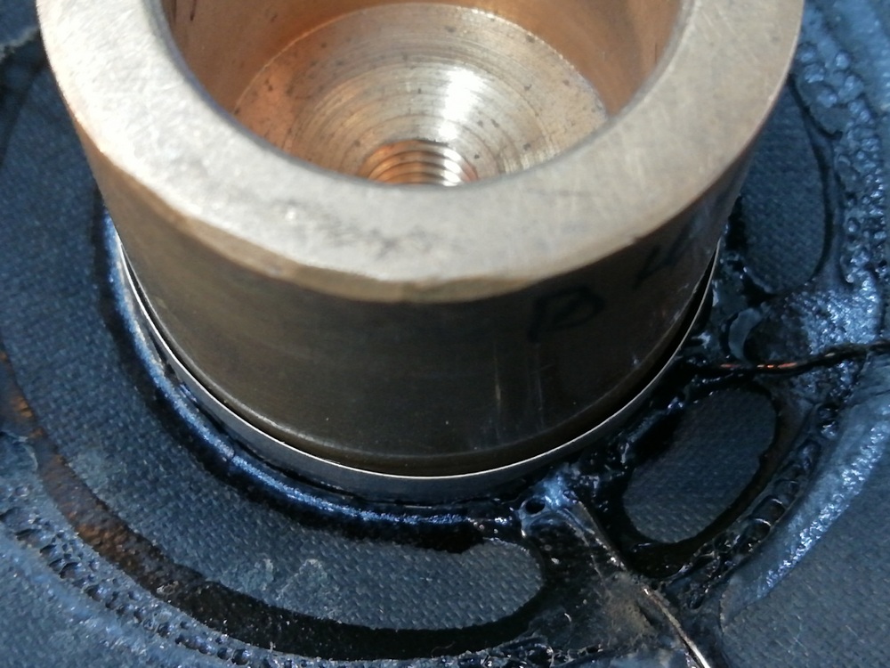

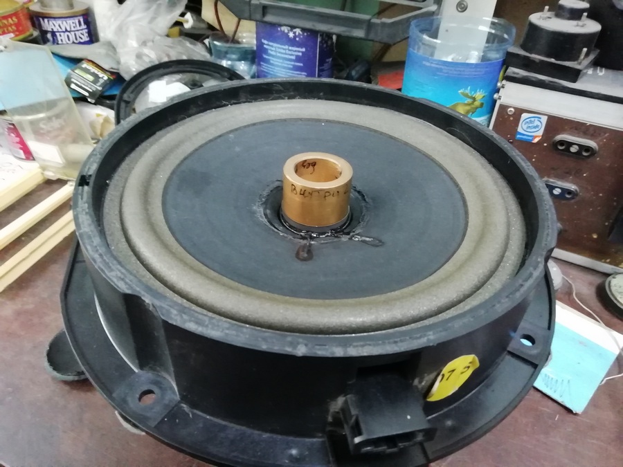

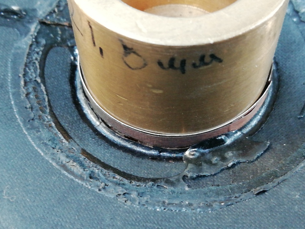

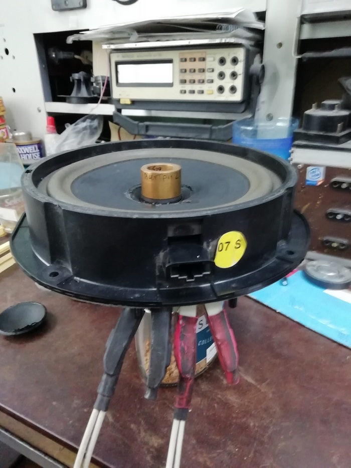

Вставил в каркас латунную оправку подходящего, я бы даже сказал, что евойного диаметра, чтобы увидеть что с верхней частью каркаса
Буду править.
Измерителем иммитанса снял данные до "ремонта"
На частотах 1000 / 100 Герц
R=4.72 Ohm, L=517 uH. / R=3.76 Ohm, L=897 uH, Q=0.47
Вставил латунную оправку, жиганул 100 Герцами
потом измерения
R=4.78 Ohm, L=504 uH. / 3.21 Ohm, L=850 uH, Q=0.167
Восстановлю полноценность - прогоню ещё разок. Что-то поменяется.

Товарищей из "Желтого дракона" на стикере не заметил. Может штрих-код чего, кому подскажет.
Если честно, то мне по барабантелю, кто делает автомобильную акустику.
Их всех китайцы (и вьетнамцы) делают! Остальные скупают...
Сейчас на значки особого внимания не стоит обращать.Они уже ни чего не значат.Бэнг с Олуфсеном НИКОГДА не делали динамики.Но они использовали всегда одни из лучших на момент выпуска динамики Европы в основном Сисы,Пирлесс,Изофон,Аудакс.Были у них топовые АС в 70-х гг. ,в которых стояли динамики сразу от 3 производителей.

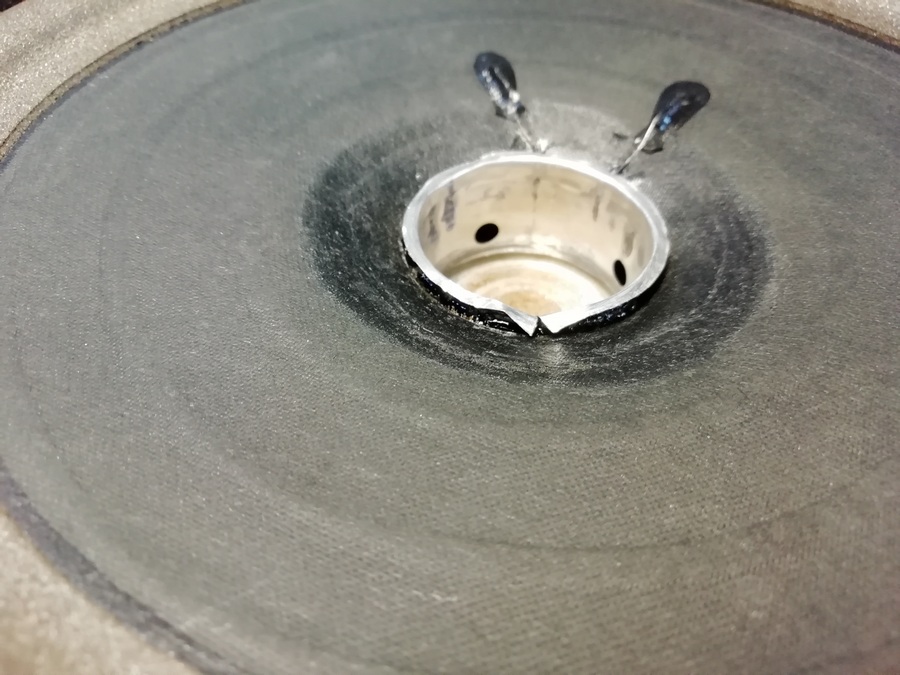

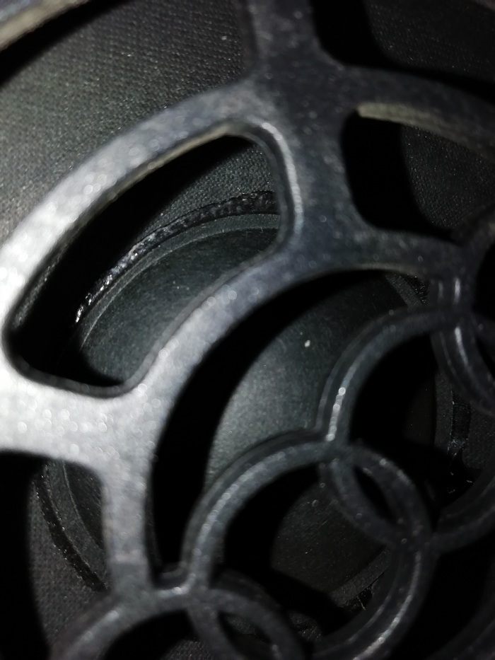

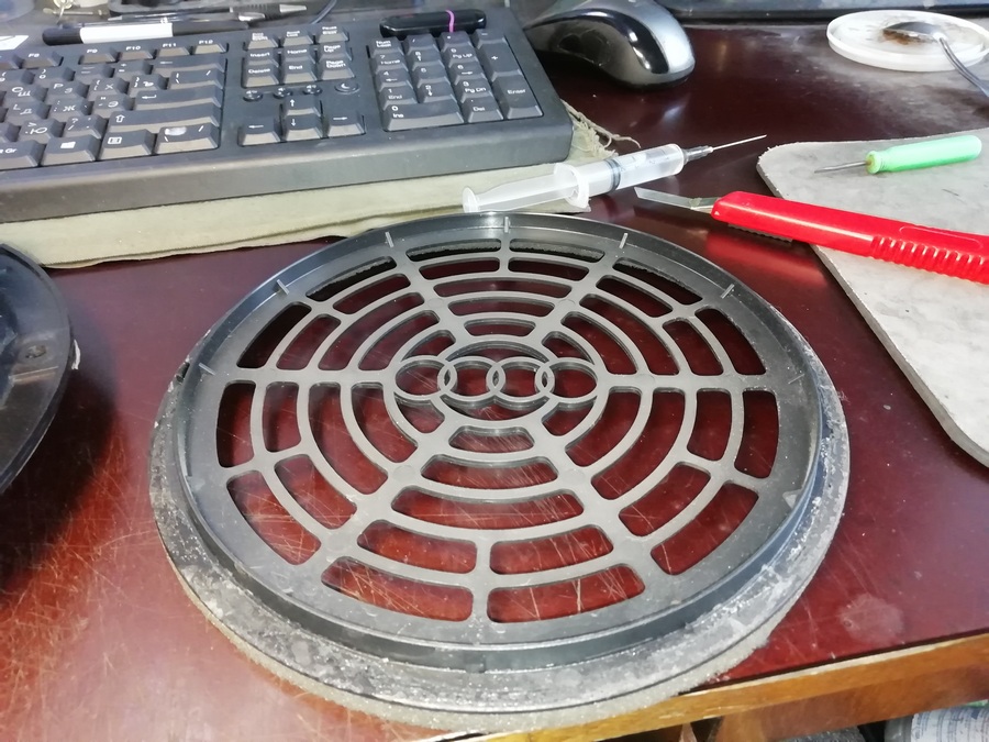

Посмотреть вложение 78383 Посмотреть вложение 78384
Посмотреть вложение 78385 Посмотреть вложение 78386 Посмотреть вложение 78387
Чтобы убедиться в том, что я прав относительно смещения-искривления каркаса относительно изначального своего (правильного положения) необходимо отклеить колпак. Начал с пропитки слоя мастики обычным спиртом и внедрением под колпак лезвия маленького канцелярского ножа
Посмотреть вложение 78398 Посмотреть вложение 78399

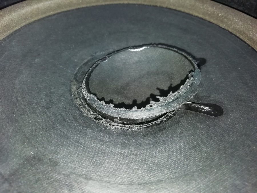

Посмотреть вложение 78400 Посмотреть вложение 78401
Посмотреть вложение 78404 Посмотреть вложение 78407

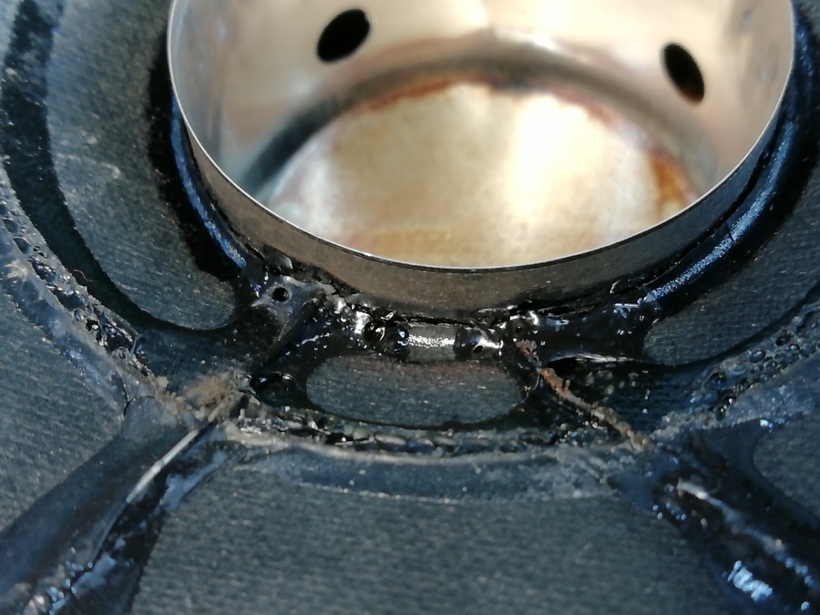

Посмотреть вложение 78408 Посмотреть вложение 78409 Посмотреть вложение 78410 Посмотреть вложение 78411 Посмотреть вложение 78412

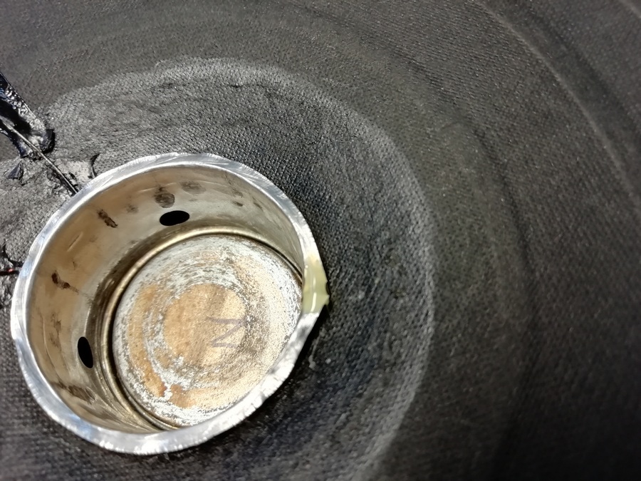

Но так и не сумел определить, что это за налёт. Ни спирт, ни ацетон, ни бензин, ни масло его не взяли. Обычно, остатки жижи, даже высохшие, хоть чем-то, но берутся из вышеперечисленного.
На керне неодимовая таблетка?
Походу - обычная, железная нахлобучка. На её внешней плоскости, прибор показывает северный полюс "N" и порядка 40 мТ.
Её нижний край и чуток выступающий из под неё торец керна, той же полярности.
При максимально возможном заглублении датчика повёрнутого к керну (примерно половина тела датчика в зазоре), прибор показал 685 мТ и ту же полярность "N". При развороте датчика в обратную сторону, к фланцу, полярность поменялась на "S", а индукция при том же, половинчатом положении датчика в зазоре, высветилась как 665 мТ.

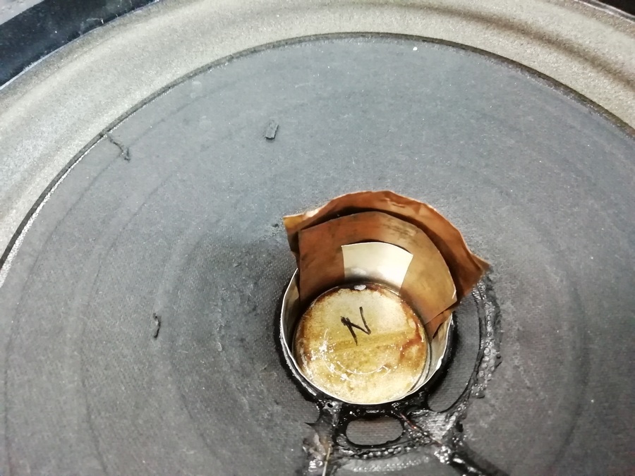

С трудом, но вставил проствку в зазор с его узкой стороны
Со стороны прорехи бросил бумажное колечко
Чтобы при прогреве феном, струя горячего воздуха не попала на магнит и в течение пяти минут прогревал поверхность вокруг каркаса постепенно поднимая температуру потока воздуха от + 160 до + 300 градусов. Периодически проверяя пальцами температуру торца керна.
После полного остывания поверхности и каркаса до окружаещй температуры - проверил зазор и ход диффузора. Положение исправилось, но не так как хотелось бы.
Загнал в зазор пару медяшек и кусок алюминиевой банки
Процедуру прогрева повторил.
Всё исправилось до гораздо лучшего положения.
На всю, максимальную величину хода катушки, нигде и ничего друг за друга не цепляет.
Измеритель иммитанса на частотах 1000 / 100 Герц показал
R=4.83 Ohm, L=527 uH. / R=3.74 Ohm, L=776 uH.
Ранее на тех же частотах измерения было:
R=4.72 Ohm, L=517 uH. / R=3.76 Ohm, L=897 uH.

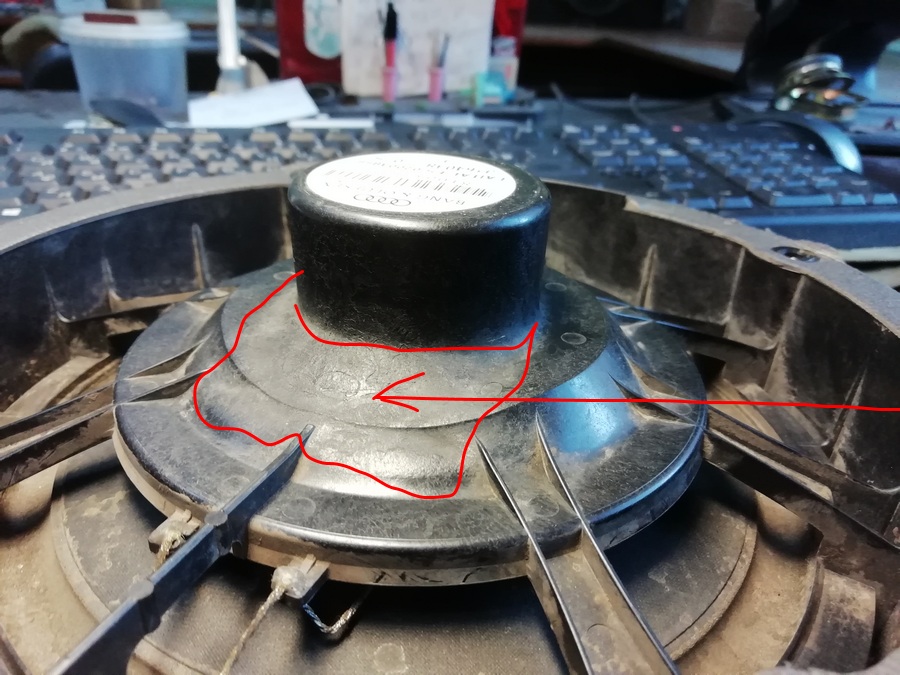

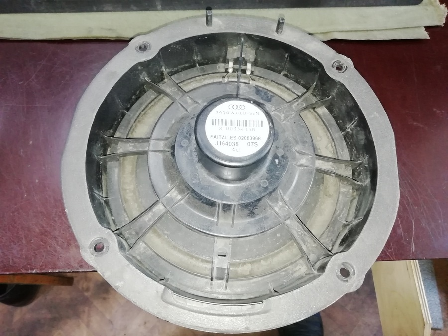

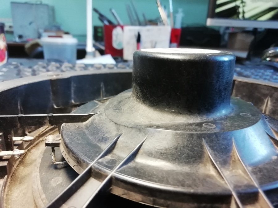

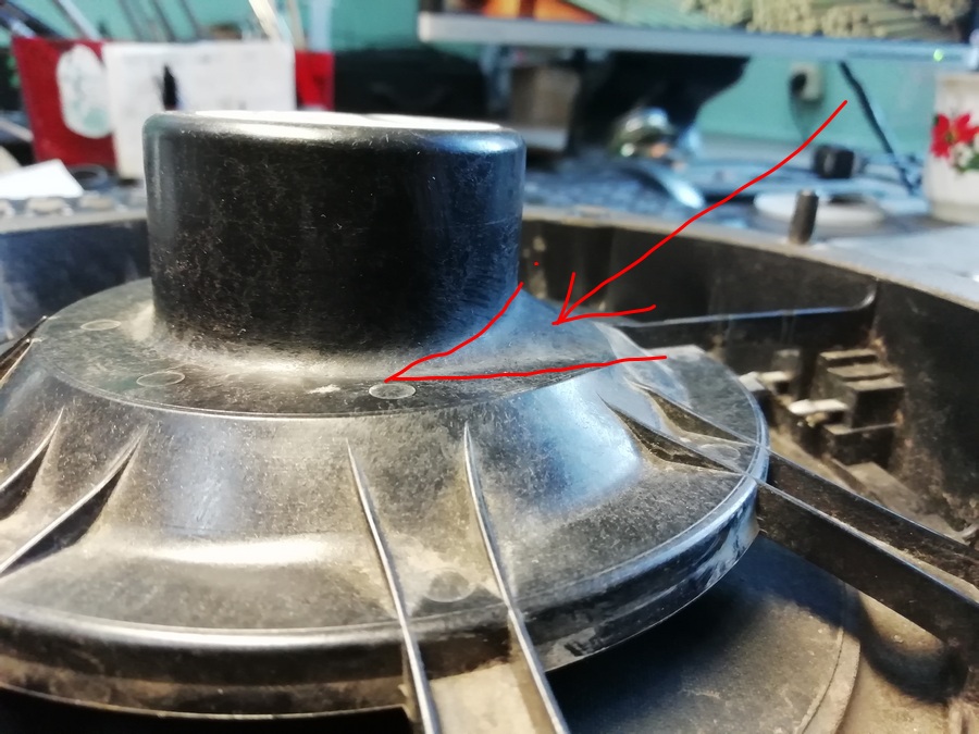

Ну а так-то, причина была в том, что расплавилась пластиковая корзина и МС провисла, (что такого могло произойти с динамиком в дверях? До сих пор неизвестно но...
Видны углы перекоса
Зона поражения
С этим я уже ничего поделать не смог.
Некоторая и незначительная "перепарковка" каркаса ситуацию исправила. В авто этому динамику не стоять, будет потихоньку работать под стендом на работе как сабик. Ящик из под приборов примерно литров на 25 я уже под него присмотрел.

Так как проба выправить корзину и соответственно положение МС увенчалась неуспехом, то было решено проклеить каркас в том положении в каком он достаточно удачно встал по отношению к диффузору зазору МС.
Ещё раз в наиболее узкую часть зазора были вставлены ленты-простаки
По окружности, шов был пролит клеем БФ-2 со шприца с иголкой диаметром 0,8 мм. Местами клей уходил как в песок. Пройдя пару раз по окружности дал передых в течение часа. Потом ещё пару раз. Динамик простоял некоторое время с конца смены и однако до обеда следующей и шов был прогрет феном при +180 С. Не единожды, а многажды.
Затем, для сохранения жёсткости каркаса выше диффузора да и вообще, верхняя часть его была раскатана в горизонталь. Для этого была вставлена "плотная" оправка
И с опорой на неё, в несколько заходов, жалом тонкой и плоской отвертки был "вывернут" буртик или воротник.
Неровность которого в области разреза была выправлена и зафиксирована каплей клея Момент-1
Колпак был приклеен на тот же Момент.
Оголённый провод выводов катушки был прикрыт капелюшечками всё того же Момента
Осталось пройти по "белёсости" клея чёрным маркером и всё!
Решил сабик на работу из этого динамика не делать. Унесу в гараж. Может кому сгодится. На работе с ролью саба прекрасно справляется 5" динамик с саба мультимедии в корпусе от S-30 с настройкой ФИ на 40 Герц.
