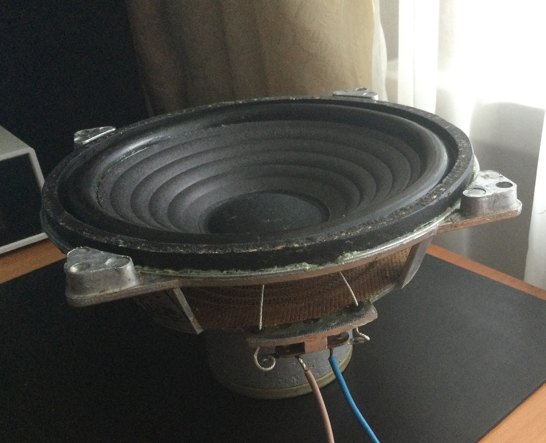

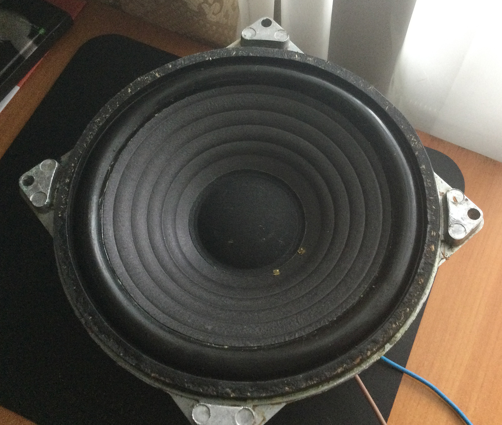

Поменял у 10 гд 30е дифузор и пятак. Измерения TS:

Характеристику померить нечем. Но звук стал прозрачней.

По сути, всё что не родное тут только диффузор?
Подвес, шайба, катушка родное?
Жёстковато будет

Для SPL-ного саба норм, для домашнего жёстко, для хай-фая очень жёстко.
Всё родное, кроме диффузора и пяточка. Подвес очень мягкий. И конечно поменял поводки.

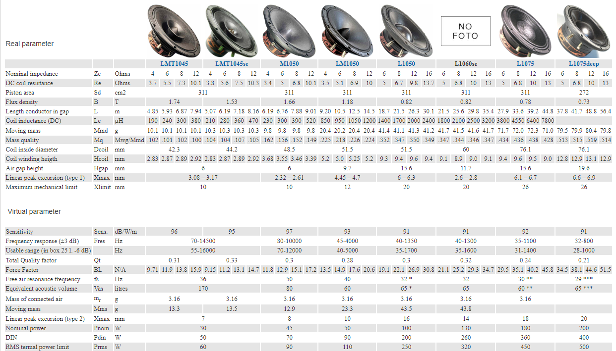

Читаем, как написано М/Кг, єто как?
У 75гдн1-8 0.0003 m/N
Ты 2 года назад не понимал зачем параметр гибкость. А сегодня у него годовщина 20 лет, хитрожовый какой
Видишь на сайте гибкость? Правильно, её там нет. Потому что не измеряю. Если расскажешь зачем измерять и будешь убедителен - не только я, все кинутся гибкость мерить.

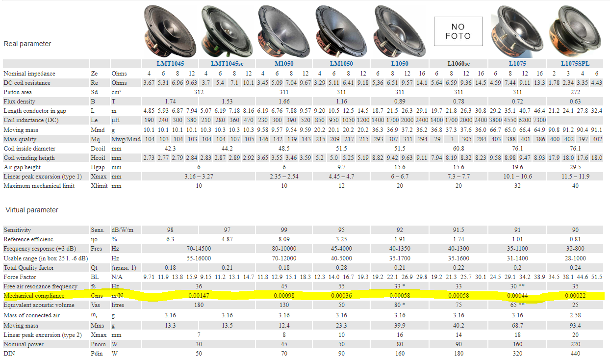

7.06.2023
И тут:

11.12.2023
Балаболкин блин, 20 лет невежества!
