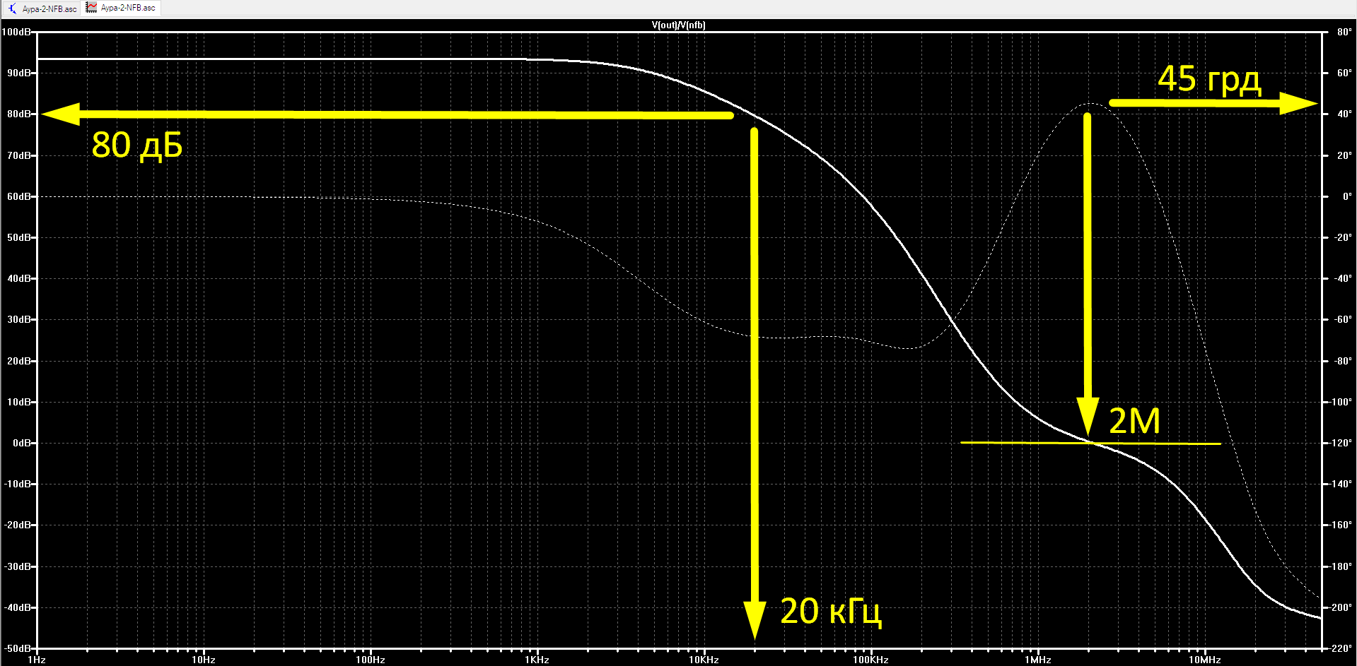

Петлевое: 80 дБ@20k. Знаменитый суховский кошмар - условная устойчивость - заключена в S-образном изгибе АЧХ в области 2 МГц: пересечение именно здесь и с запасами по фазе и амплитуде обеспечено цепями коррекции, действие которых на ВЧ доминирует над любыми попытками усилителя буднуться.

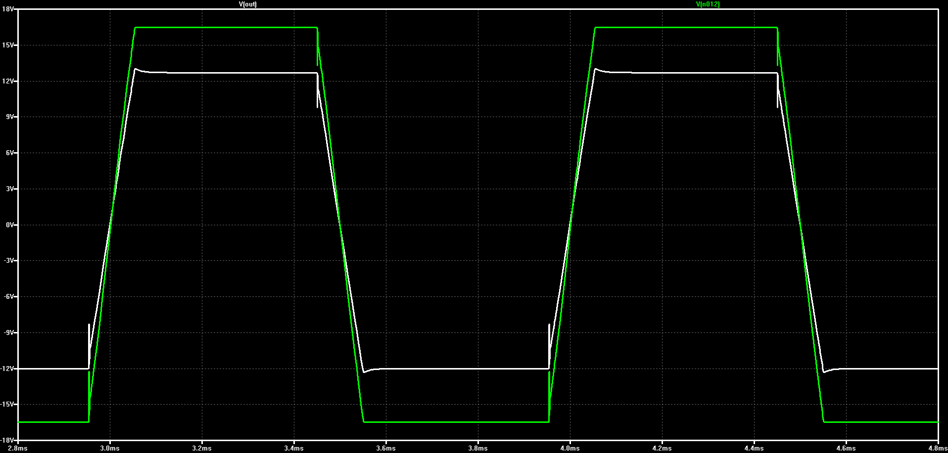

Клип. Зелёным - выход ОУ, белым - выход УМ. Полевики теряют амплитуду сигнала почти по 4 В на плечо. Биполяры не потеряли бы более вольта.

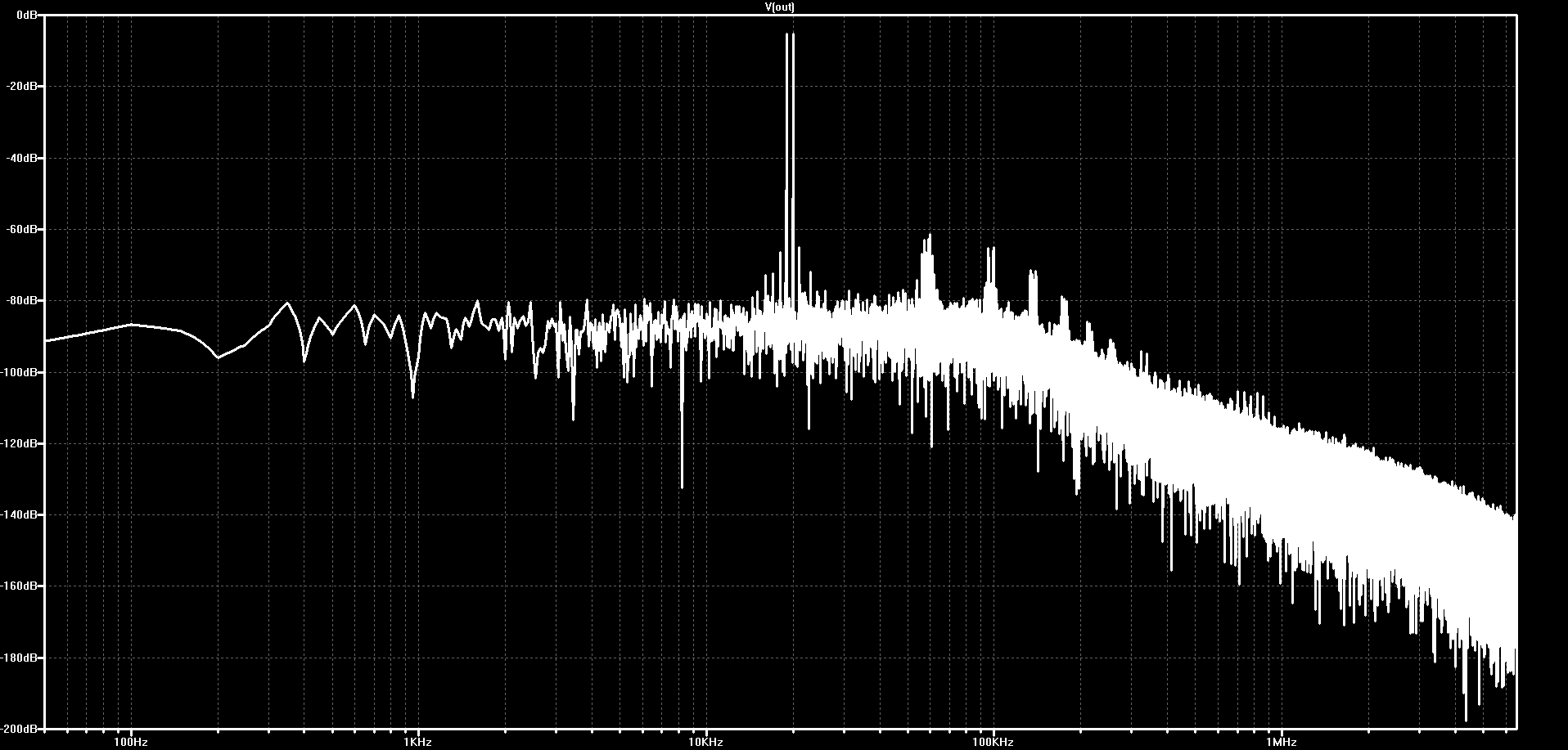

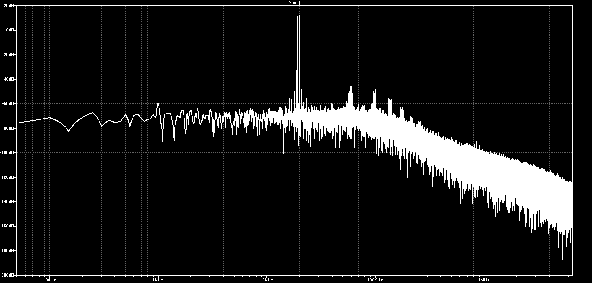

Казалось бы, всё норм. Но вот нелинейность полевиков такова, что лучше 0,1% интермод просто нет ни при 12 В выхода:
ни при 1,5 В:
В общем, симулятор подтвердил крайне поганую линейность полевиков, известную мне ещё со времён железных измерений. Как тогда я их не любил, так и сейчас сознательно ненавижу: единственная польза от проекта А-2 - предупреждение всем вменяемым людям: никакими путями вы от половиков линейности не добьётесь, зря выбросите деньги и потеряете время.

Тем не менее господин Декодер получил сверхлинейные параметры и даже не на "п0ганых" латералах, а на ещё более "п0ганых" МОСФЕТ 'ах. Как такой феномен может быть в аудиоприроде ?
Может, модели полевиков плохие. Дайте лучше
Спасибо, глянем с ними.
Дело тут не в полевиках, и вообще я не знаю в чём было, пришлось твою модель скопировать на другой лист чтоб заработало(без твоих настроек) , ты на входе то усилка искажения глянь, они там такие же как на выходе.

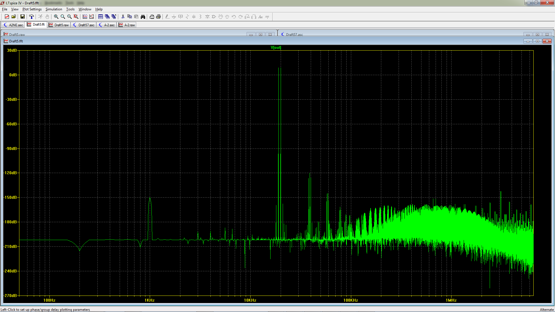

В общем, кое что я переделал, второй ОУ теперь под слежением по питанию(а ты чего его от постоянки то припитал ? ) , первый- под ослабленным слежением. И искажения у нас после починки собственно модели, и маненькой переделки схемы стали вот такими:
Модель на поглядеть держи. Нихрена с половикам всё нормально оказалось.)
