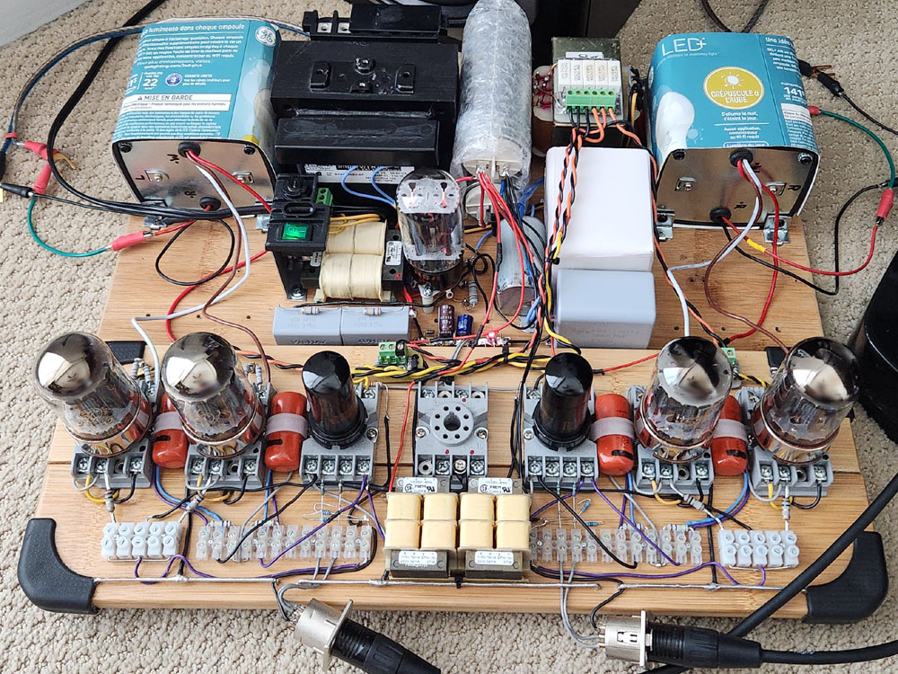

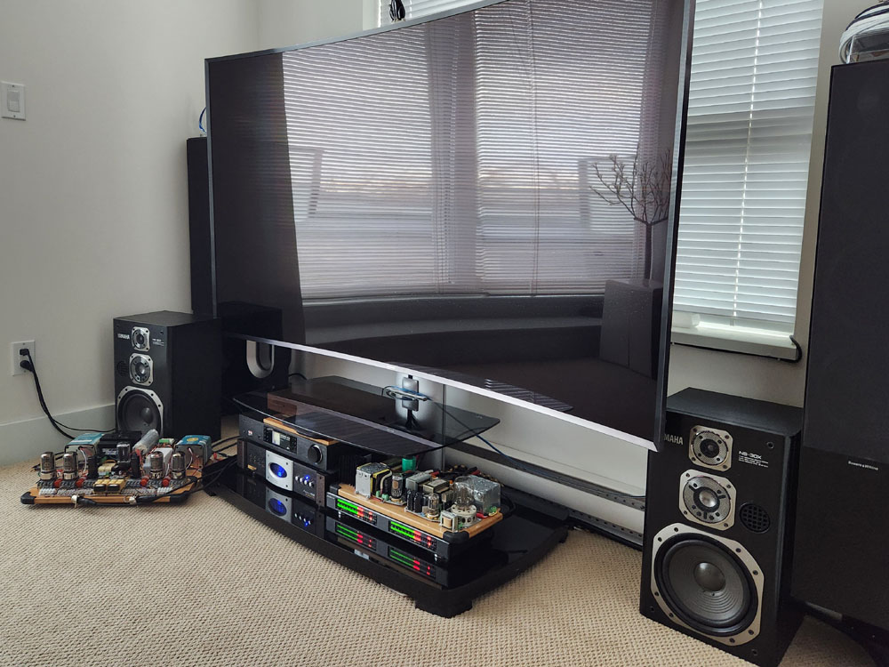

А вот кто как монтаж делает?
Не нашёл тему "Фотогалерея".. ну пусть сюда будет, монташ же?. Набросал твёрдый макет (ц) АБ ПП в классе А с дроссельным драйвером на 6N7
Твёрдый макет - это бордельеро в хате надолго )) )) Дико извиняюсь но симуляций smile_15 никаких нэма
К термину твердый макет добавлю лирическое название Рио-де-Фанейро))

а можно-таки поподробнее о дроссельном драйвере... а то приобрёл на днях пару D3a а "закрома" тырнета вещЯют о том шо она-таки хороша при индуктивной нагрузке..
