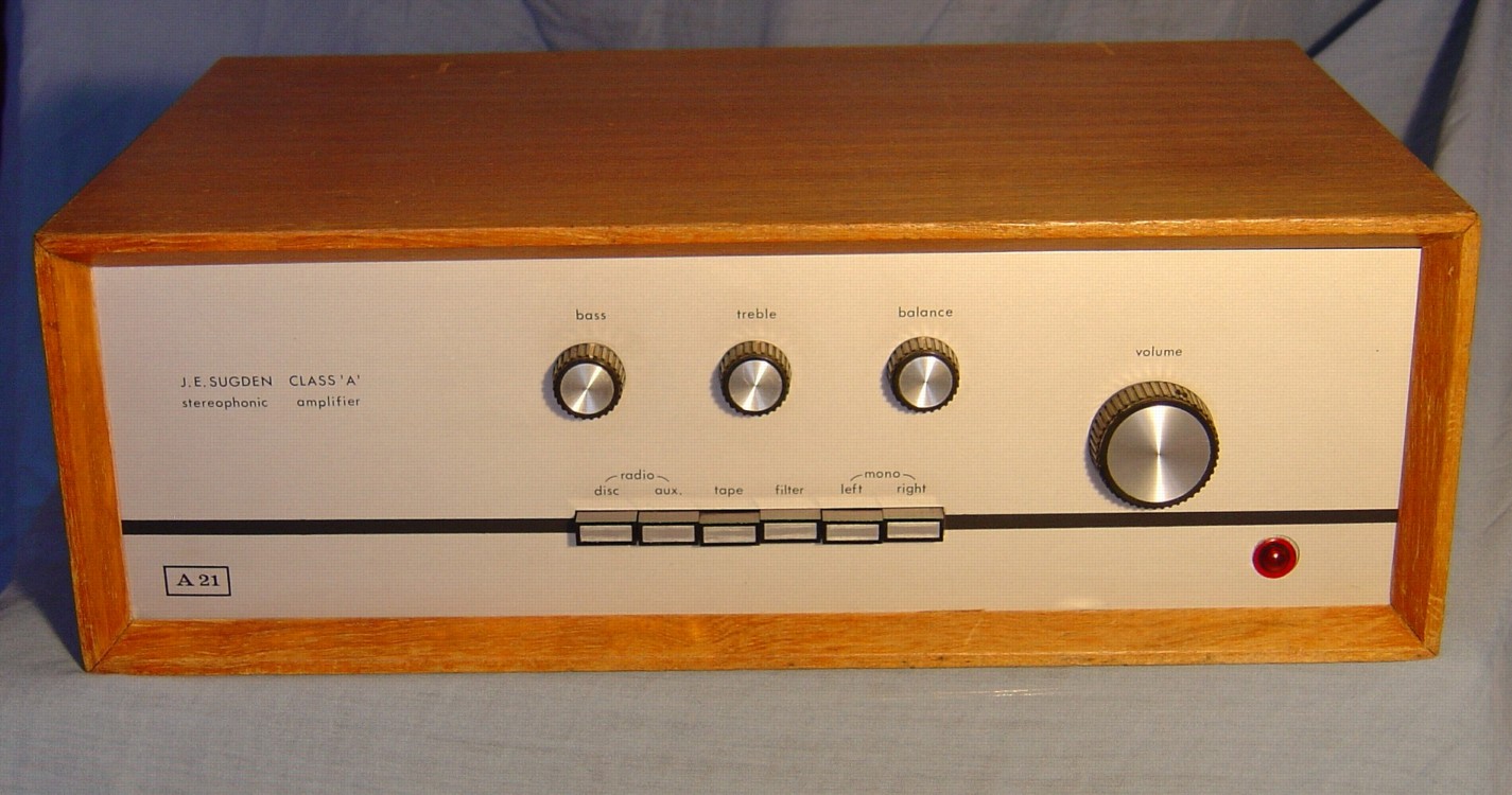

Усилитель вроде как от Parasound, но это не точно. Полная схема от сетевого включателя, до выхода на АС.

Все танзисторы одной структуры. Если перевернуть питание, диоды и электролиты, возможно использовать германий. Кто нибудь собирал в металле?

Когда планировал собирать JLH, нашел эту схему, где - не помню. Хотя по поиску выдает усилители. Может она имеет отношение к JLH, но это быдло давно, забыл.

Чумовая схемулина. А ток покоя написан где то?

подобная схема есть от одного итальянца, в тетредке есть его имя и дата сочинения. Я повторил эту схему и плюнул. Фуфел редкостный. Несимметрия жуткая. Не рабочий вариант.
эта схемка ничем не лучше. Кривулина.

Схема из серии, почему бы я ТАК НЕ СДЕЛАЛ, нет слов, причем одни буквы, и нецензурные.

Симпатичный агрегат, для 60ых годов минималистичный, ничего лишнего.

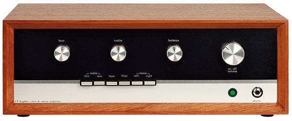

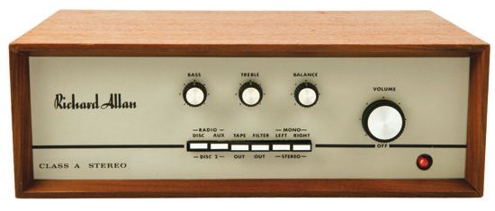

Их было много разных моделей,в т.ч. квазикомплементарные в АВ.
Первые модели в чистом классе А по топологии последовательный двухтактный
каскад с последовательным возбуждением
(Тотемный столб).
Есть платы китайских клонов Сагдена.
