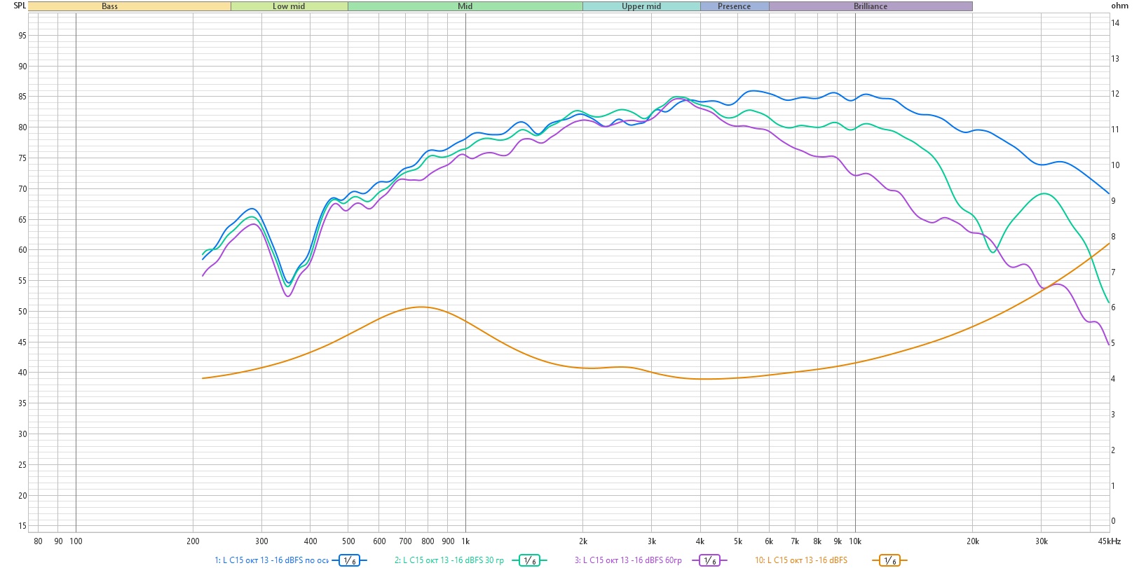

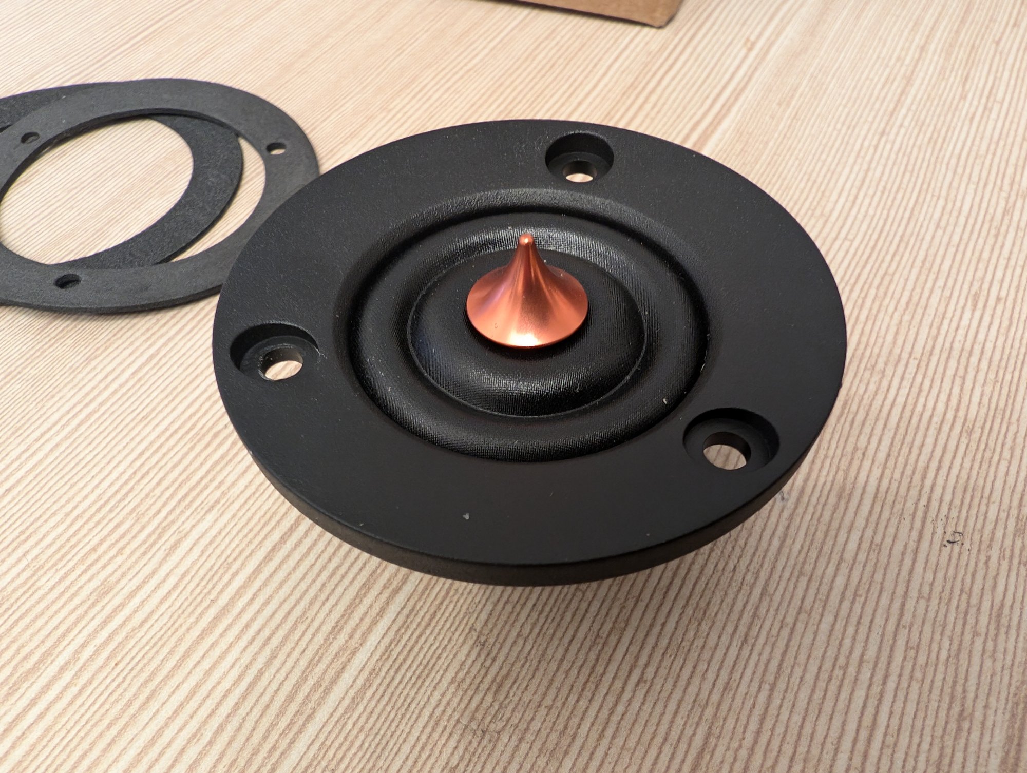

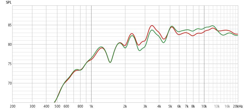

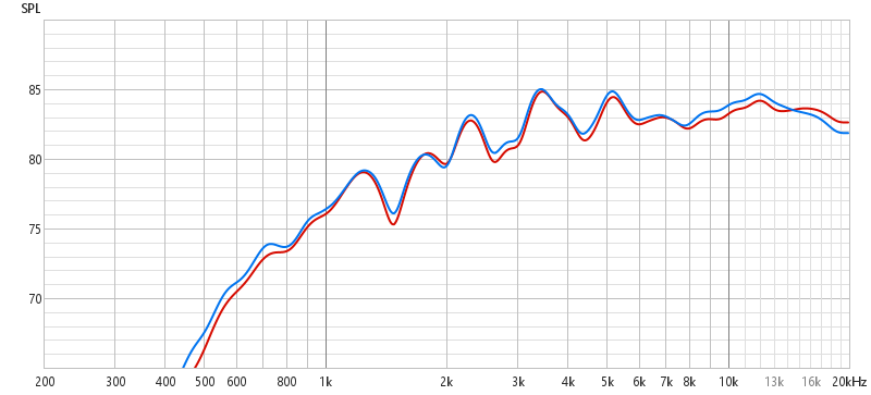

Так называемый "ринг радиатор"
Т.е. не купол излучает, а полутор.
Куплено сие на Алиэкспресс, за более чем вменяемые деньги.
Speaker Parameter:
Impedance: 6 ohm
Max Power: 40W
Rate Power : 15W
Sensitivity: 89dB
Frequency response range: 1.7KHZ ~ 20KHZ
Magnet: neodymium magnet
Panel Diameter: 65MM
Speaker total height: 29MM
Installation hole diagonal size: 45MM
Hole diameter: 46MM
Package included:
2Pcs Tweeter
Долго думал, что же оно напомнает...Что то крутится в башке.... а вспомнить не могу.
Измерял с 50 см, Behringer ECM PRO
АЧХа по оси, 30, 60 градусов, импеданс:

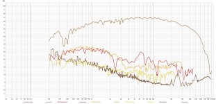

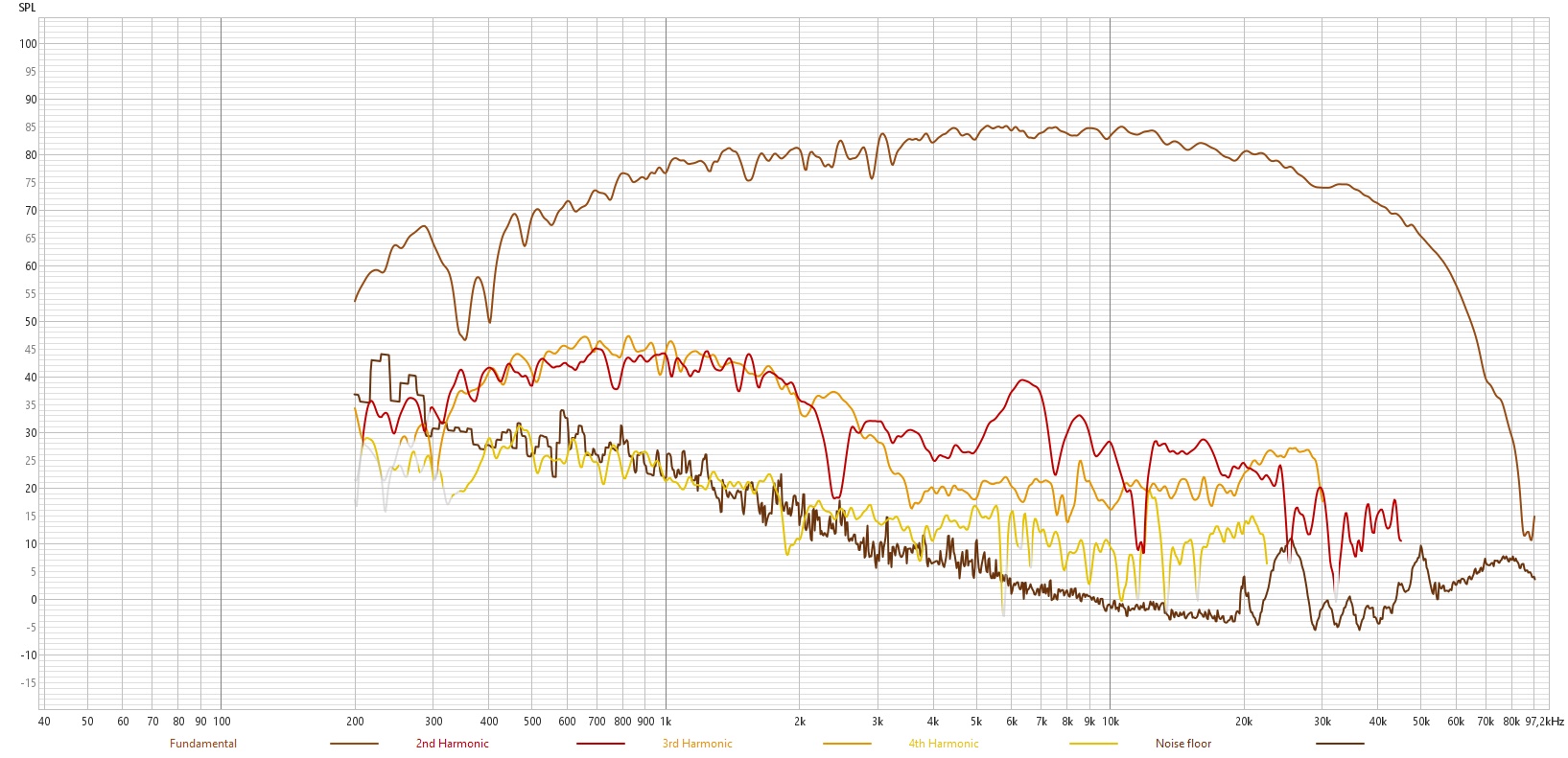

Искажения:

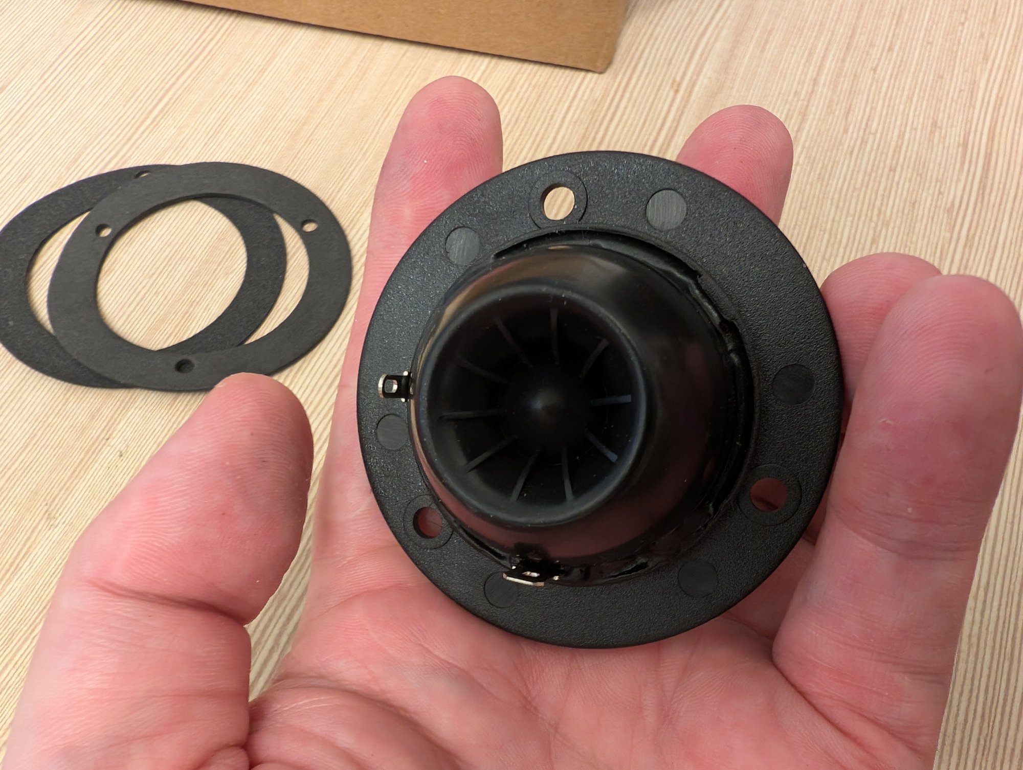

Просто картинки:
Искажения:
Просто картинки:
Посмотреть вложение 154982Посмотреть вложение 154984Посмотреть вложение 154985
Из вроде кольцевыми мембранами называли или купольно-кольцевыми. Не разу вживую не слушал. Фронт звуковой волны будет подобен кольцу дыма

А это много искажений или в пределах нормы?
На ютубе одним глазом смотрел видос, где покупатель долго рассказывал про этот C15, мерял АЧХу и говорил, что искажений многовато.
В самом худшем случае 6-7кГц 2nd-гармоника на 40-45дБ меньше Fundamental.
Более важна 3nd, которая, практически, вообще в р-не плинтуса.
Разница общей 2nd и Fundamental – в р-не 60дБ. Норм? Нужно быть удифилом-офигилом, шоб ту 2nd учуять. За 3nd вообще молчу. Картинка всё кажет;)

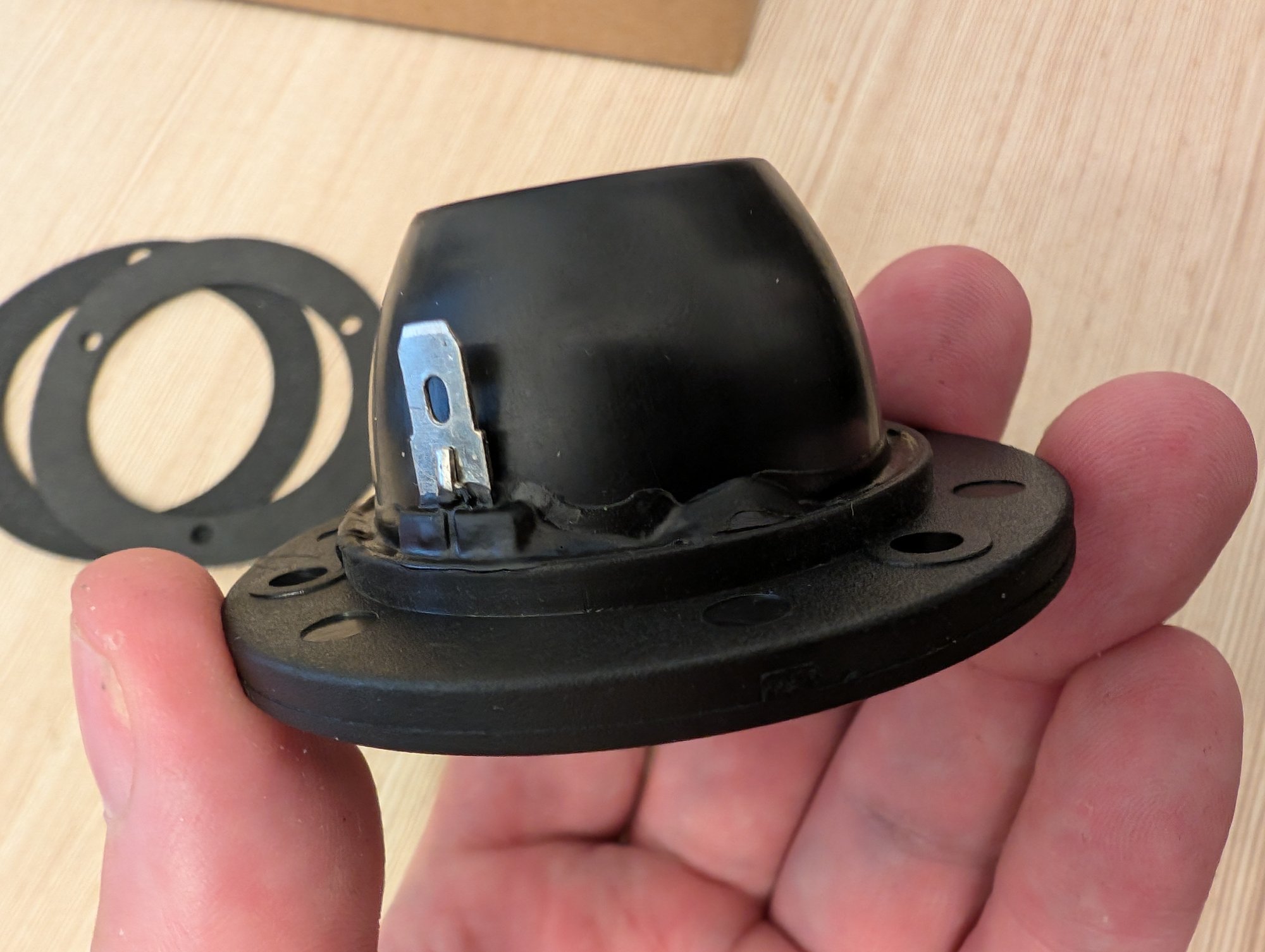

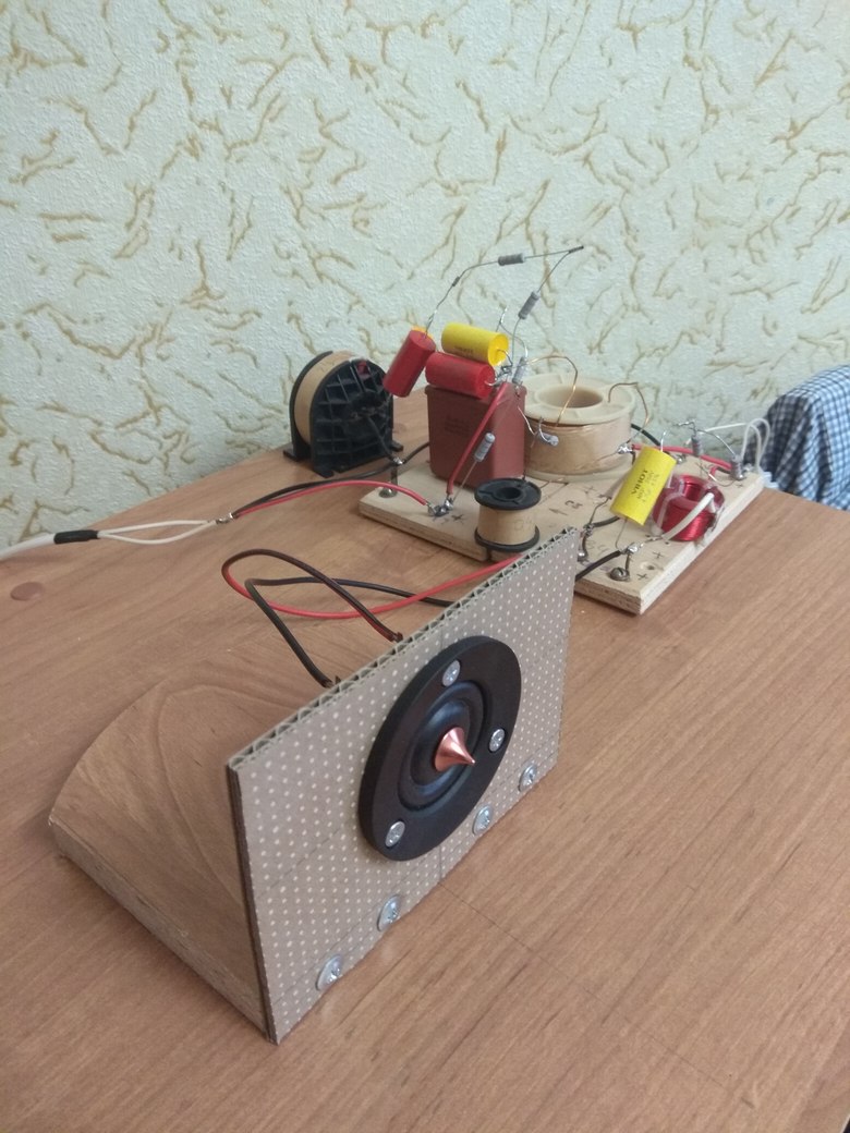

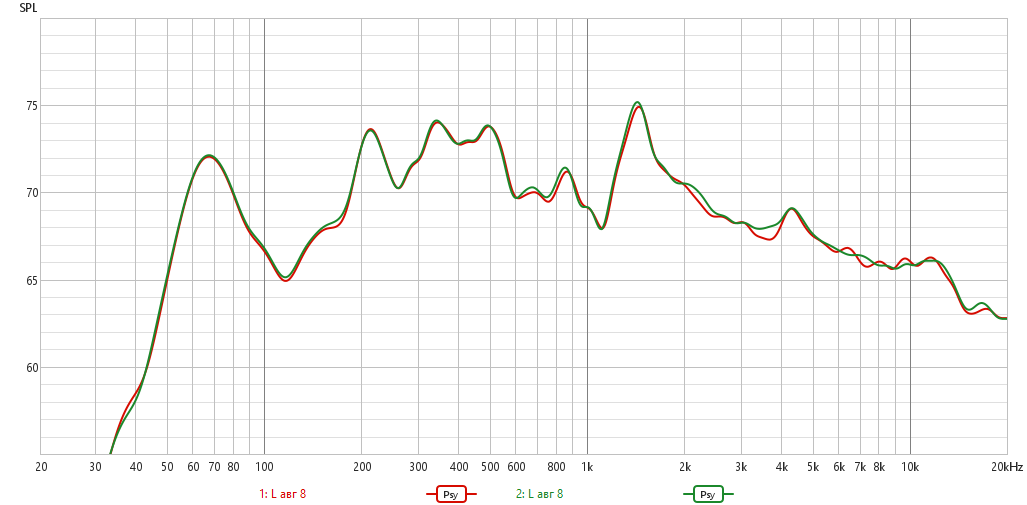

Знаком! Применял! Ахрененный результат!!! Ставили в колонку на останках 50АС чего-то там .
6,675
5,247
203
оно.jpg - "оно" на крыше ящика Эллиптофлекса на врЕменном кронштейне.

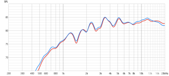

К сожалению, нет отдельного измерения без фильтра с нормальным микрофоном. Разница заподлицо/внакладку +/-1дБ, сказать, как лучше, не могу: снималось с некалиброванным микрофоном.
