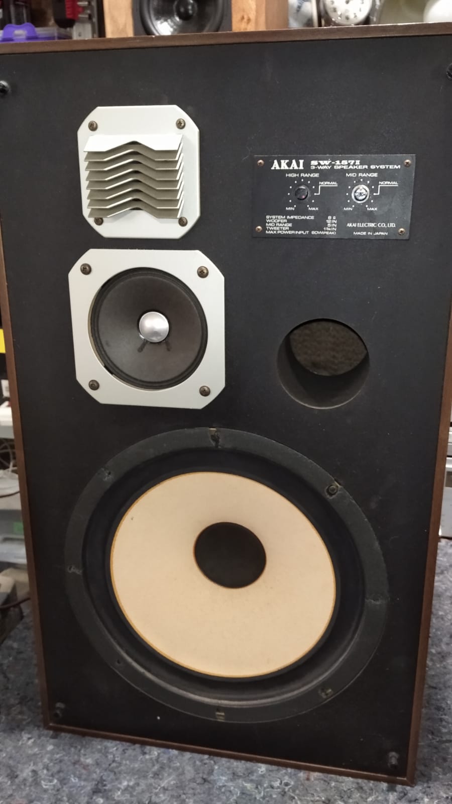

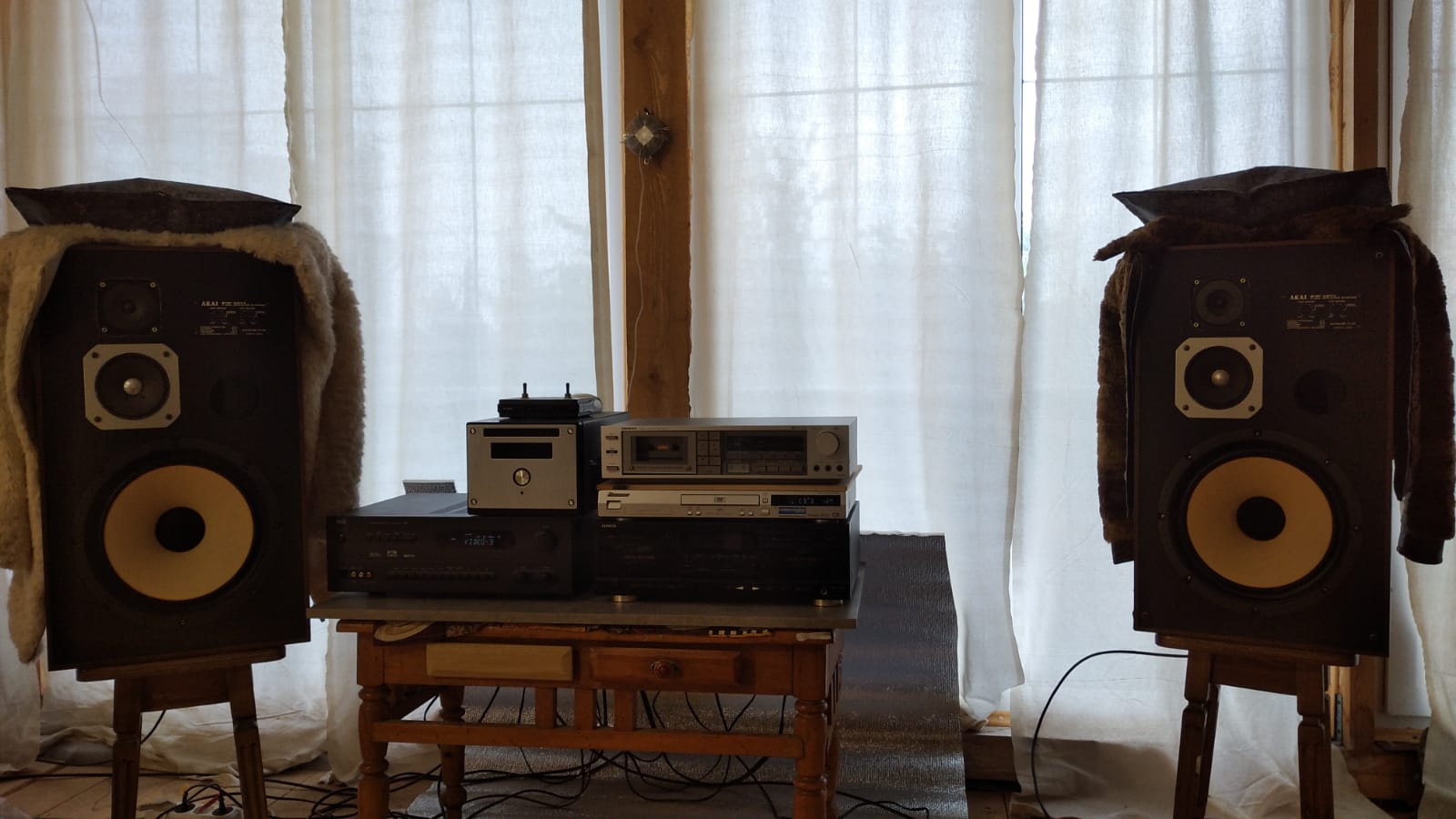

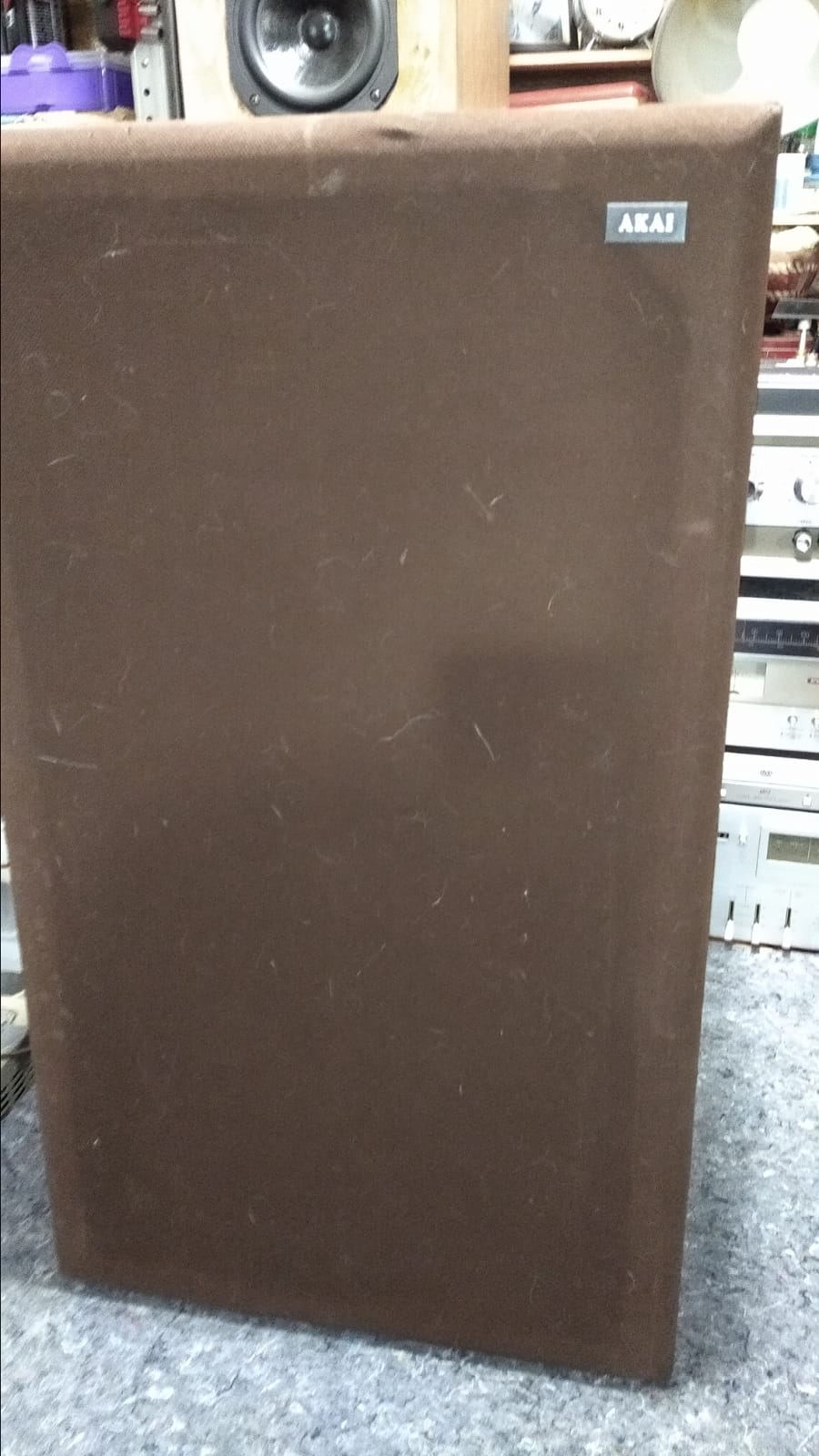

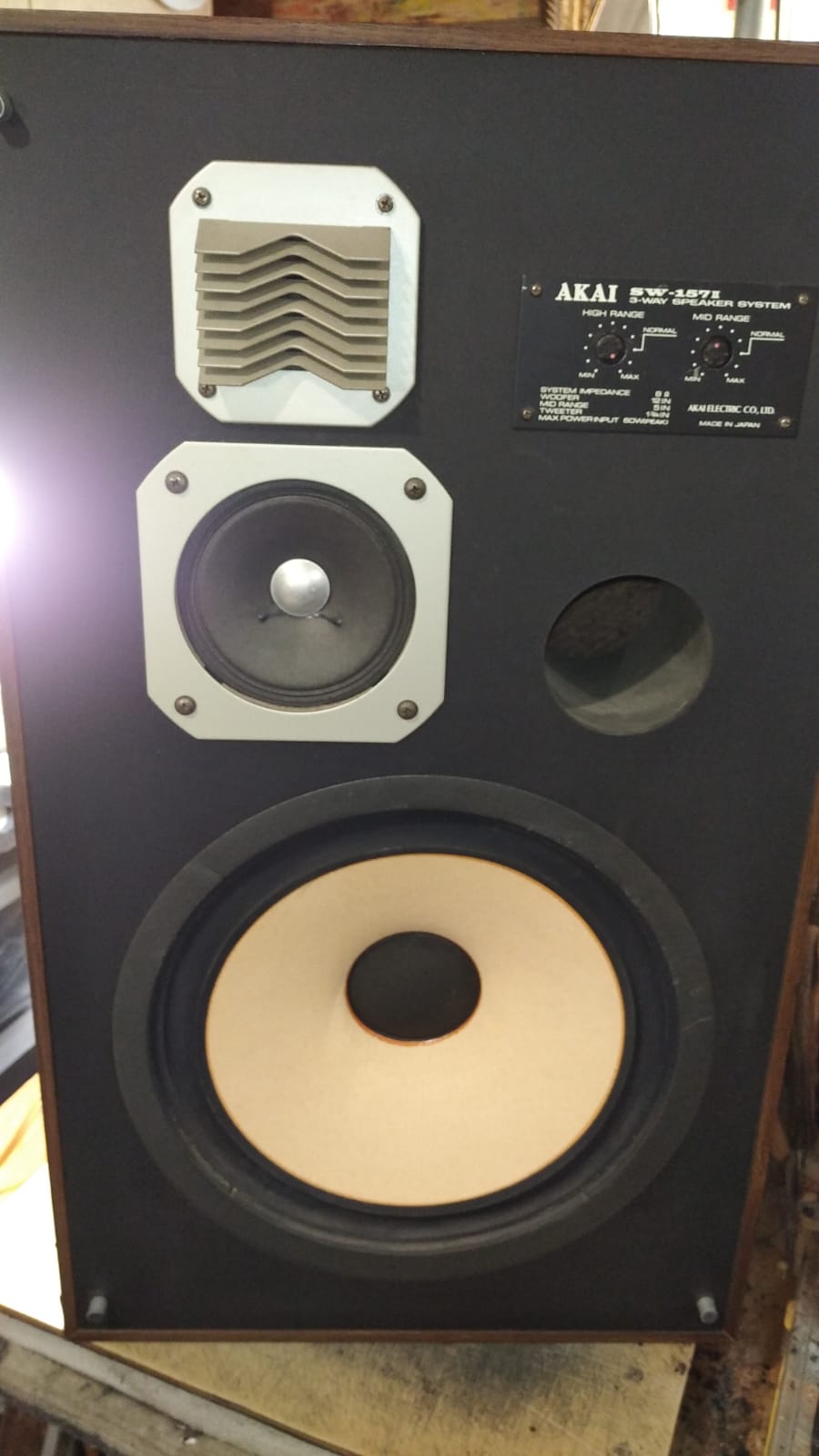

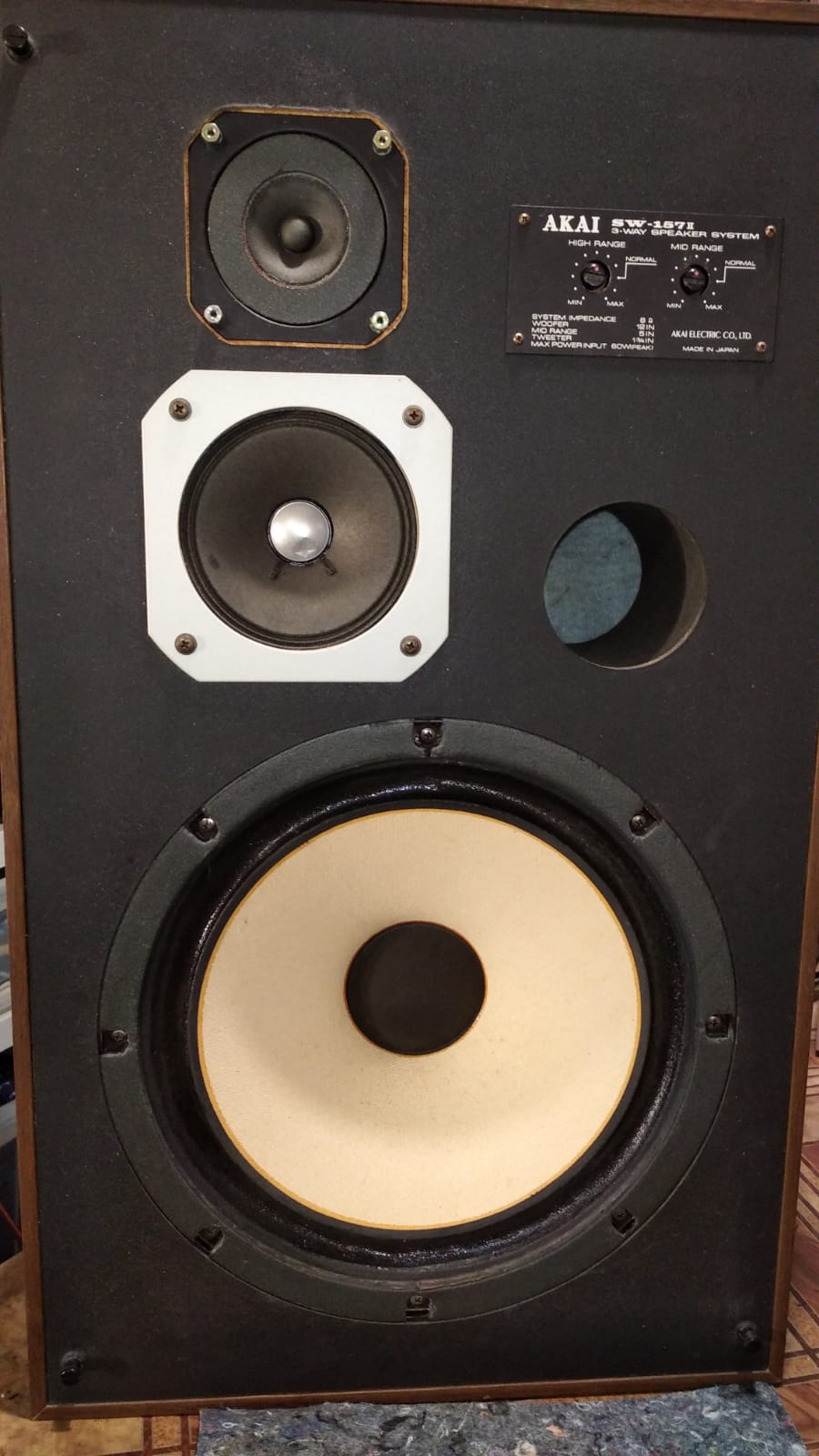

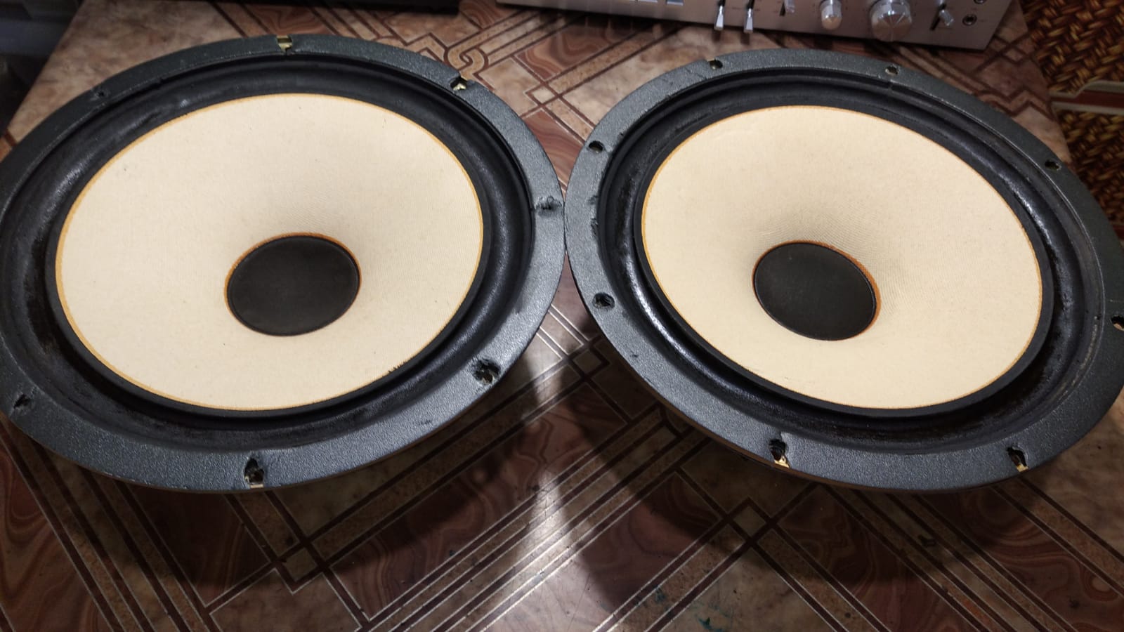

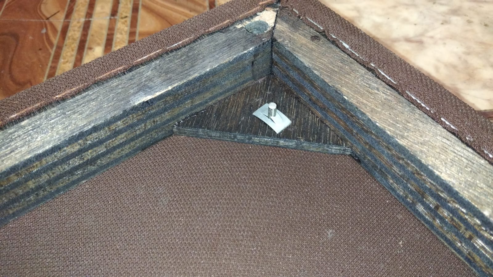

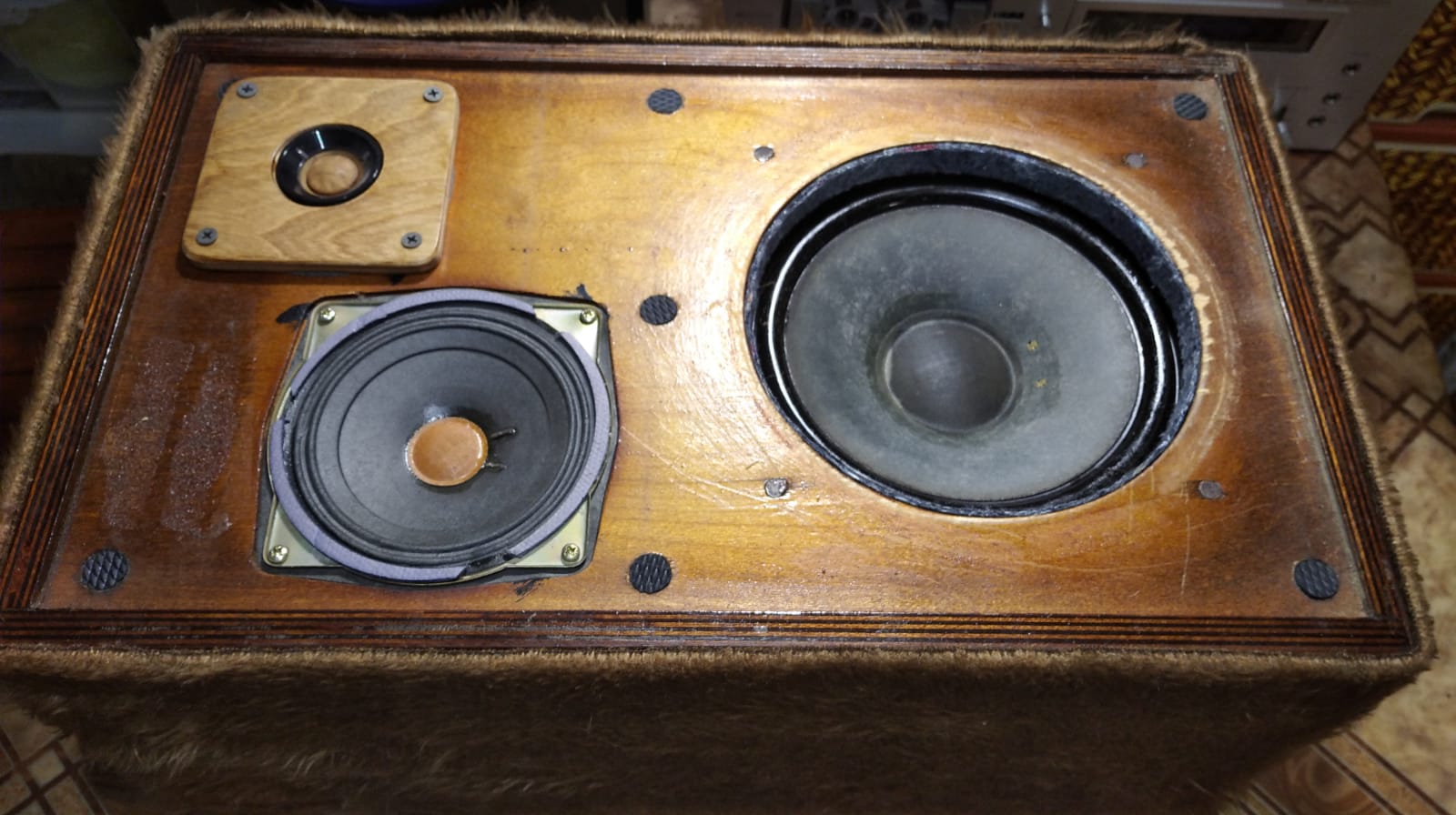

Всем привет!
Появилась у меня вот такая пара.
Длинная история,короче поменялся с другом на усилитель,если в двух словах.
Ненужное на ненужное.
WhatsApp Image 2025-06-10 at 13.59.47.jpeg WhatsApp Image 2025-06-10 at 13.59.49.jpeg WhatsApp Image 2025-06-10 at 13.59.51.jpeg WhatsApp Image 2025-06-10 at 13.59.53.jpeg WhatsApp Image 2025-06-10 at 13.59.54.jpeg
WhatsApp Image 2025-06-10 at 13.59.56.jpeg WhatsApp Image 2025-06-10 at 14.50.30.jpeg WhatsApp Image 2025-06-14 at 12.02.06.jpeg WhatsApp Image 2025-06-14 at 12.51.49.jpeg
WhatsApp Image 2025-06-14 at 12.02.05.jpeg WhatsApp Image 2025-06-10 at 13.59.50.jpeg WhatsApp Image 2025-06-14 at 12.02.07.jpeg
WhatsApp Image 2025-06-14 at 12.02.08.jpeg WhatsApp Image 2025-06-14 at 12.02.09.jpeg WhatsApp Image 2025-06-14 at 12.51.50.jpeg
WhatsApp Image 2025-06-14 at 12.51.51.jpeg WhatsApp Image 2025-06-14 at 13.07.21.jpeg WhatsApp Image 2025-06-14 at 13.07.22.jpeg
Состояние более менее,были дефекты кое какие и есть.
Что то исправлю(исправил) что то останется.
По мелочам всё на картинках.

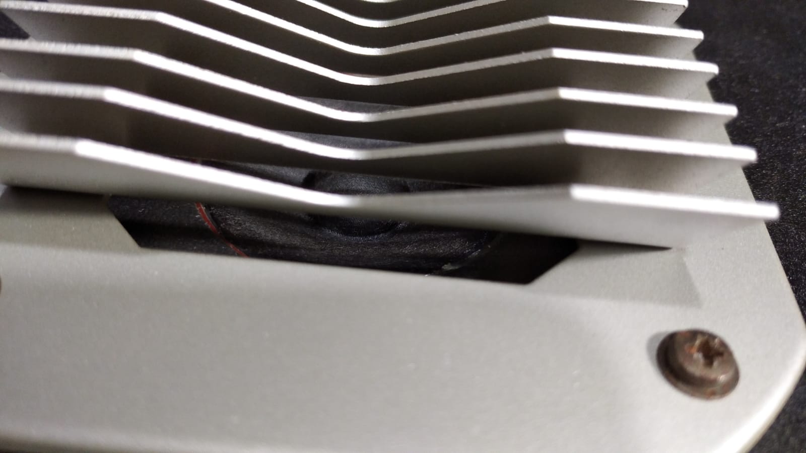

Мнение человека в очках без стëкол: надо бы демонтировать "радиаторы охлаждения" перед ВЧ динамиками. А то звук только в горизонтальной плоскости будет.

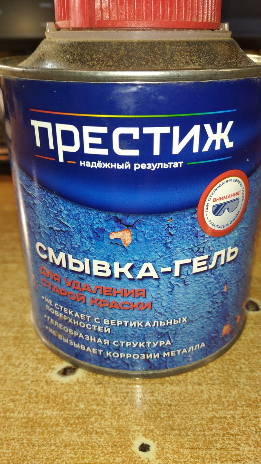

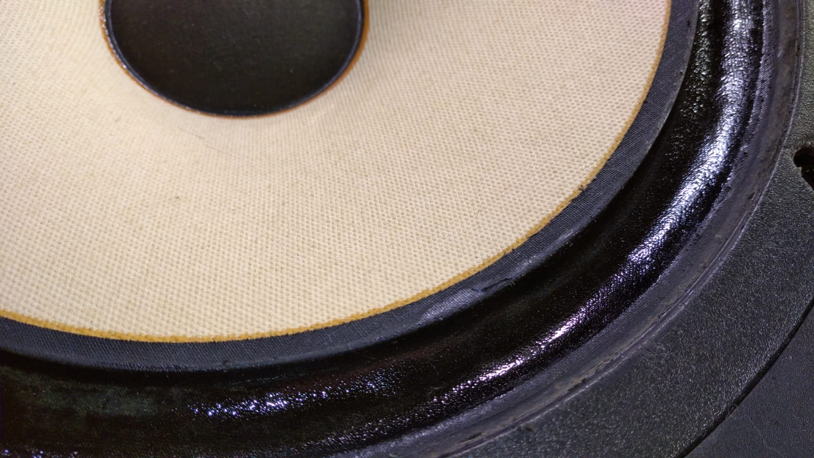

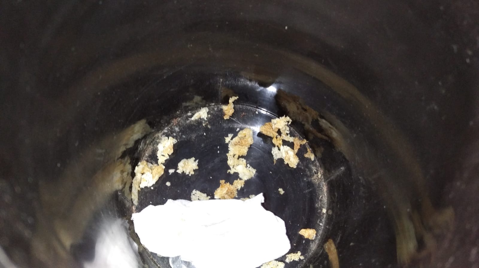

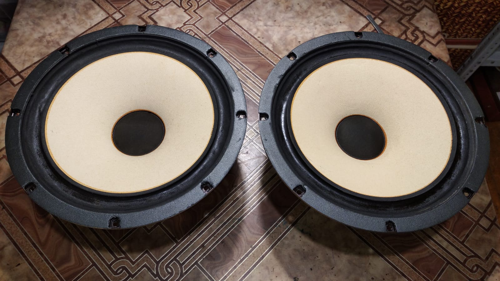

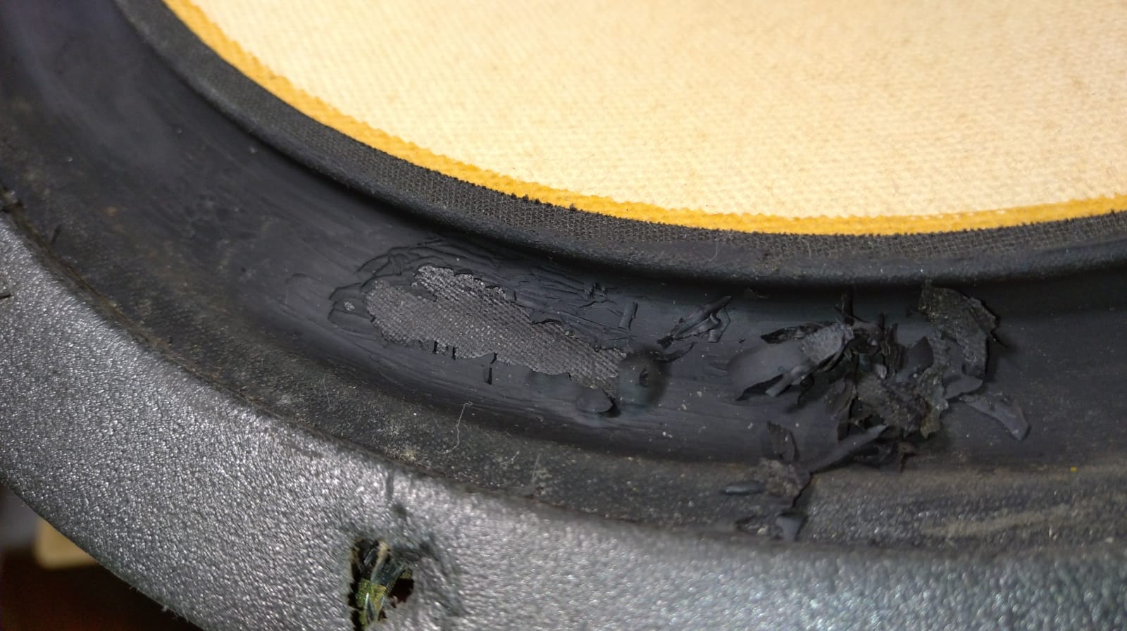

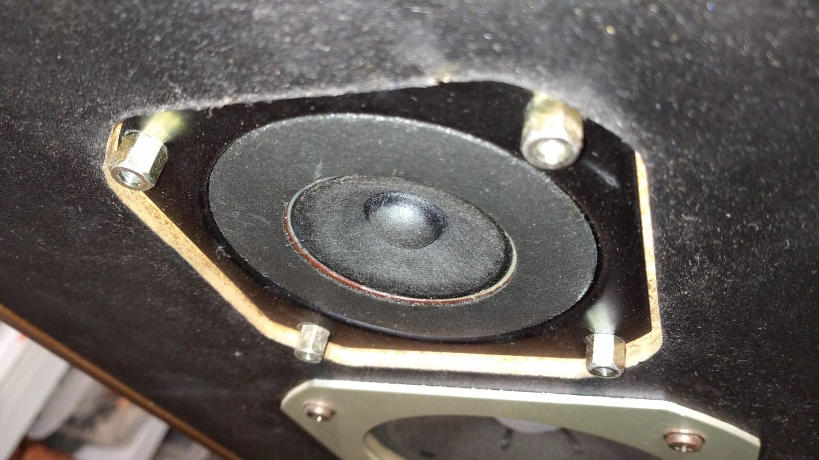

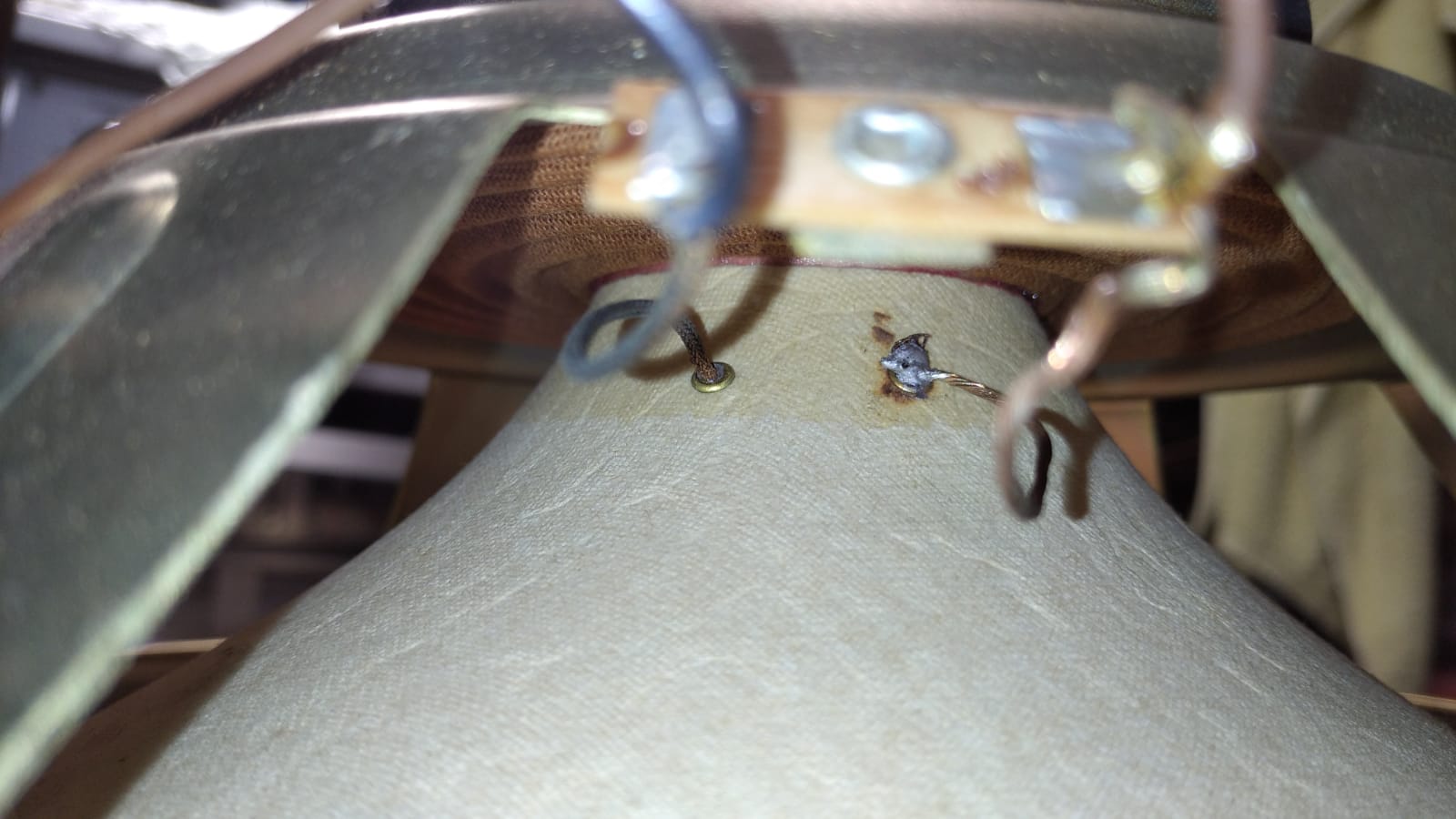

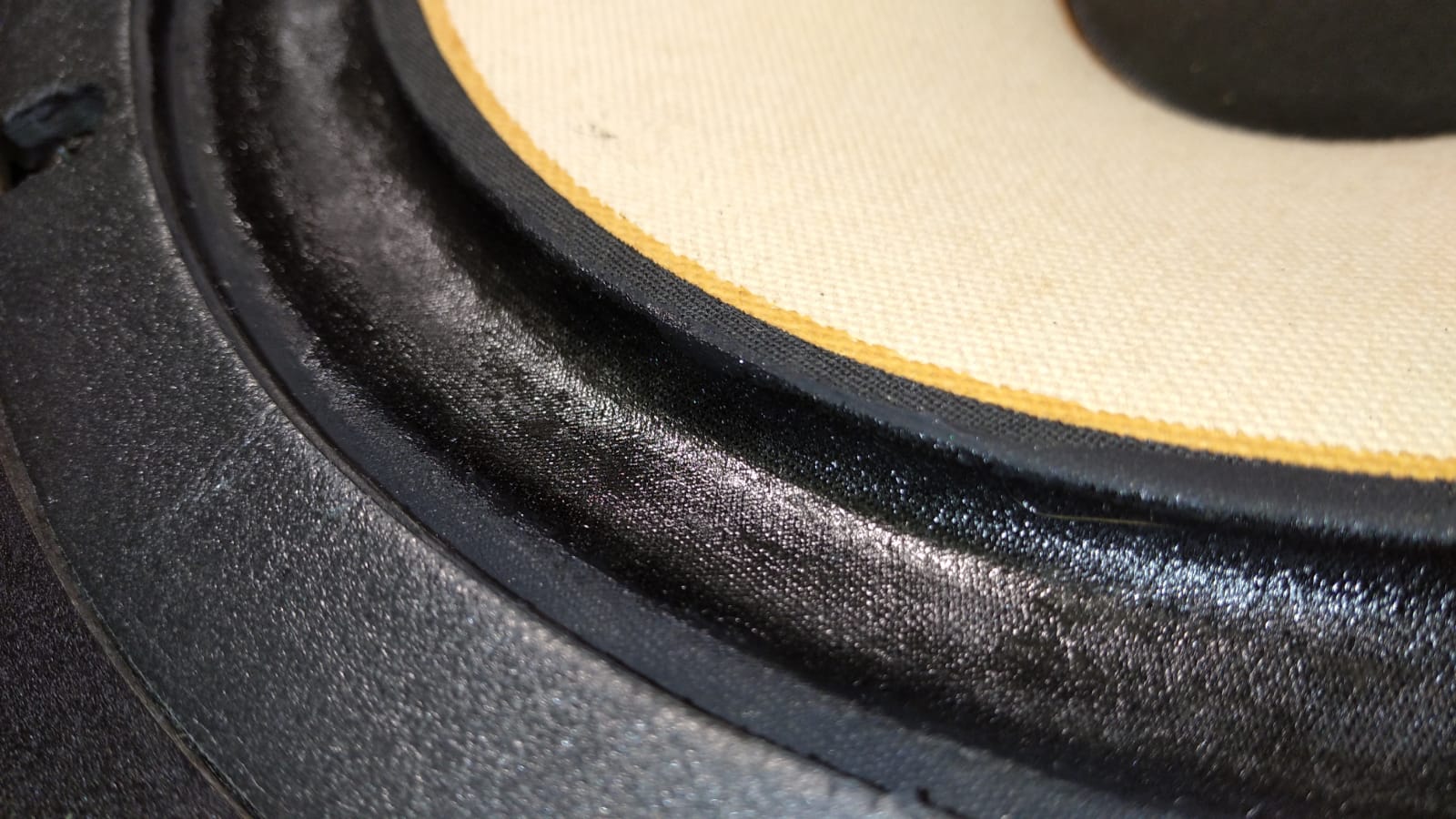

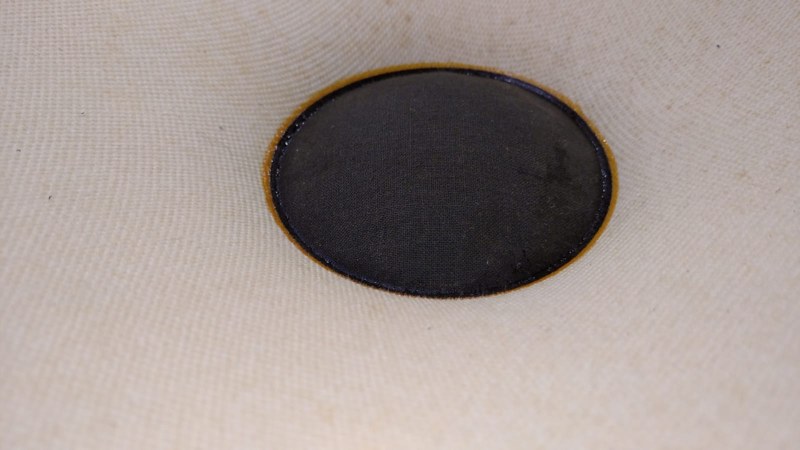

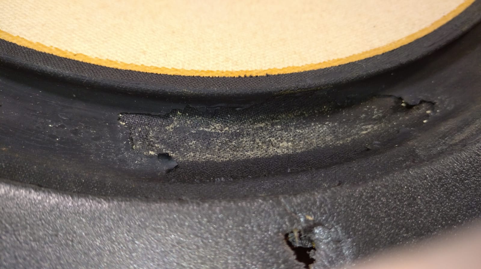

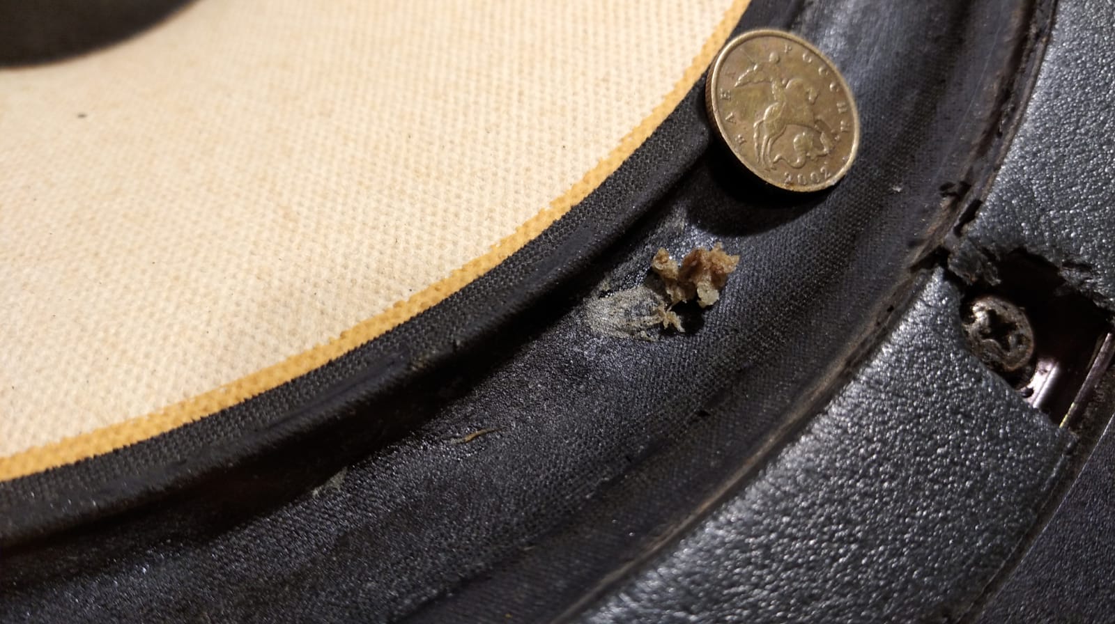

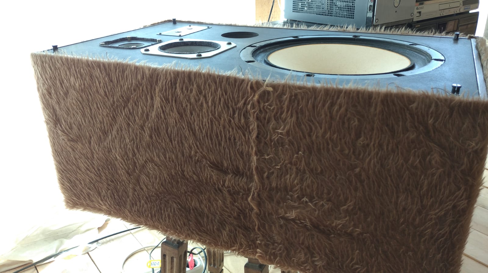

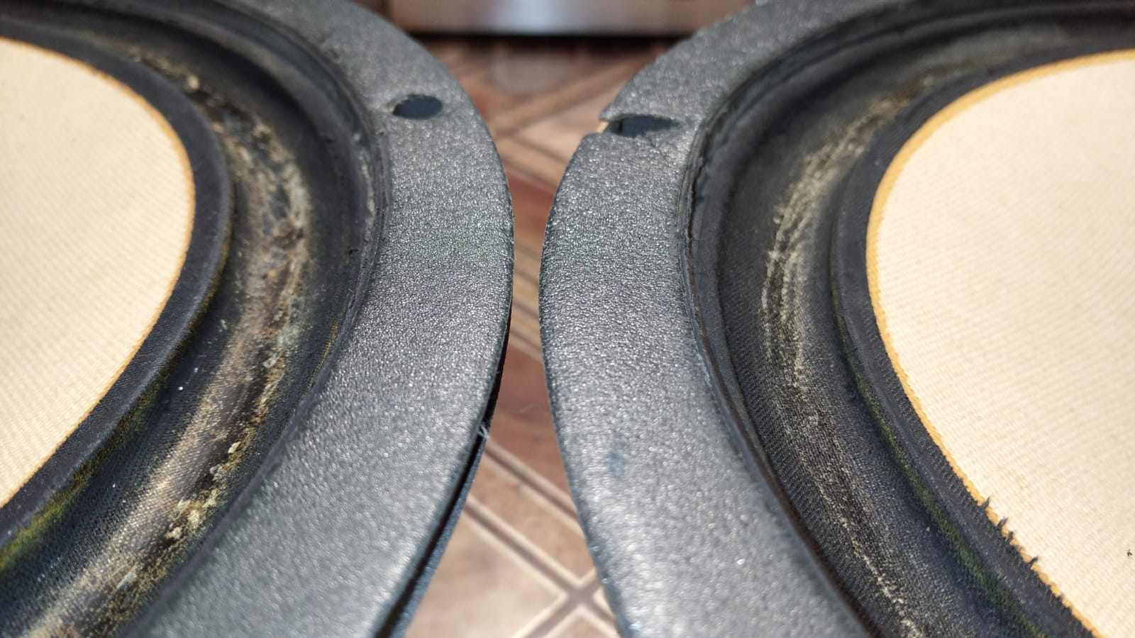

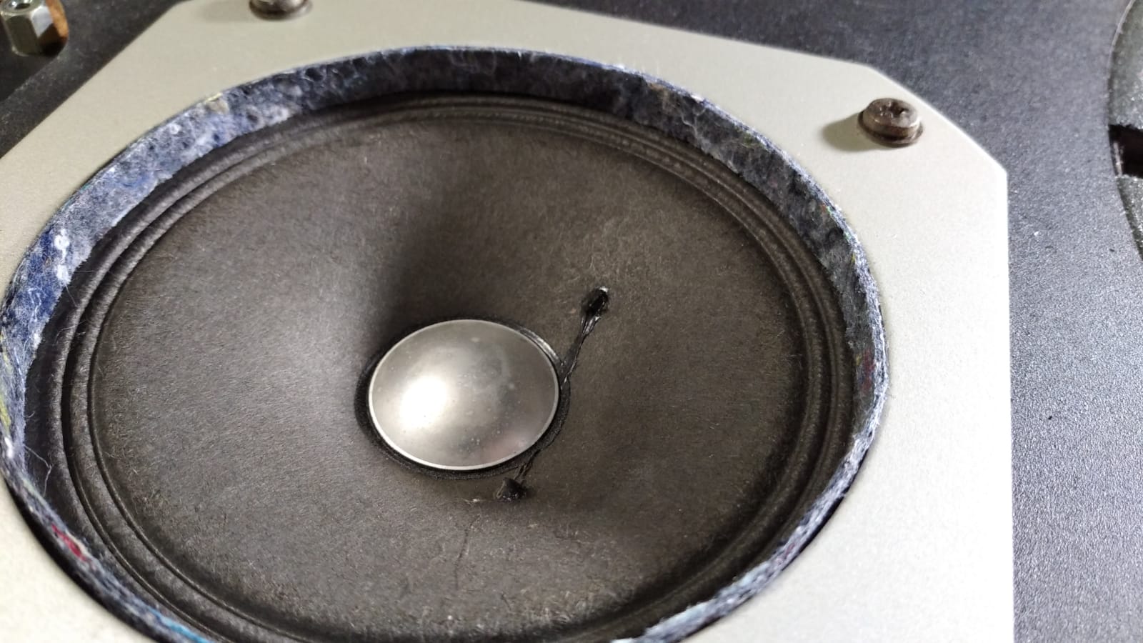

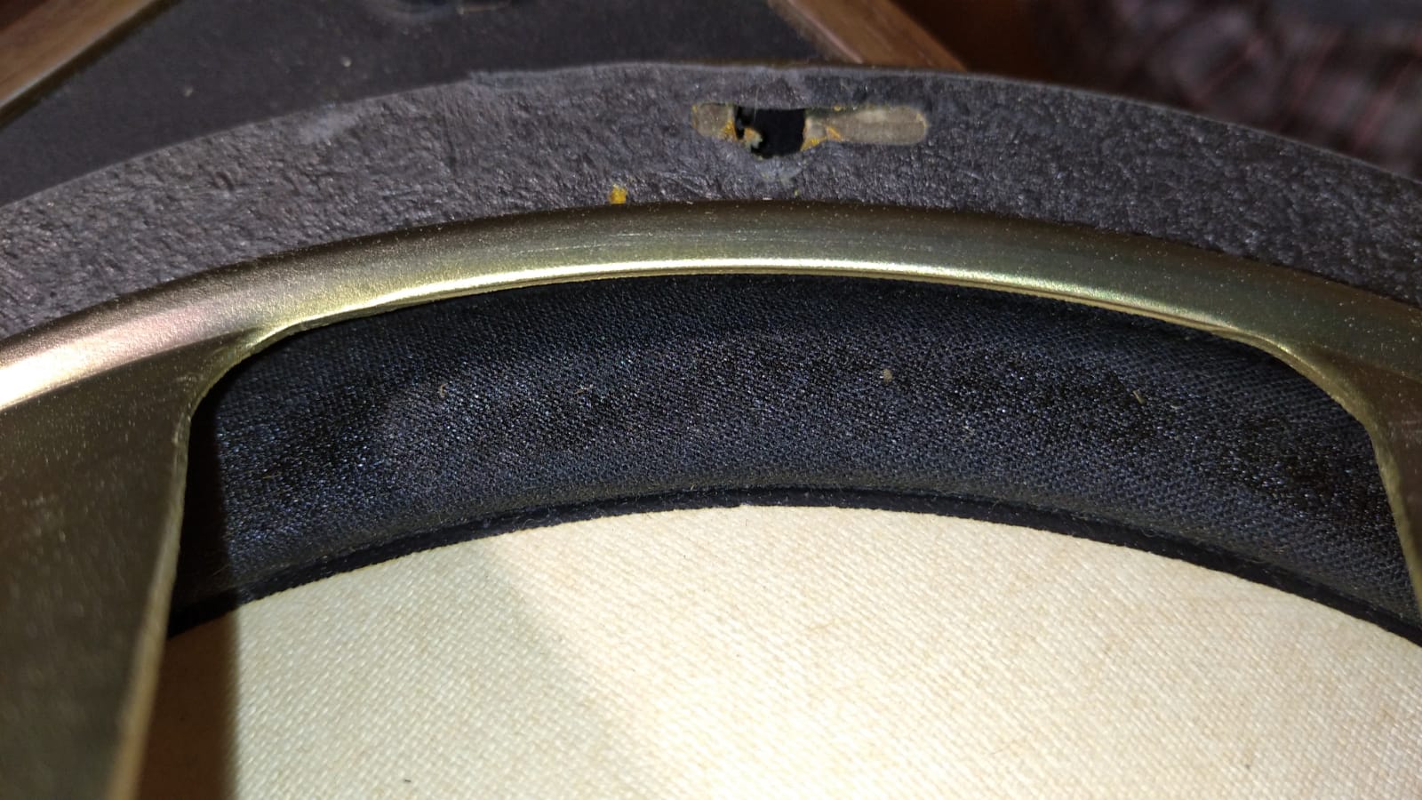

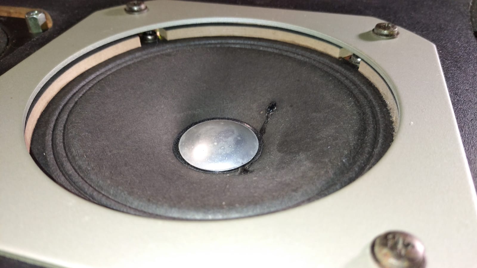

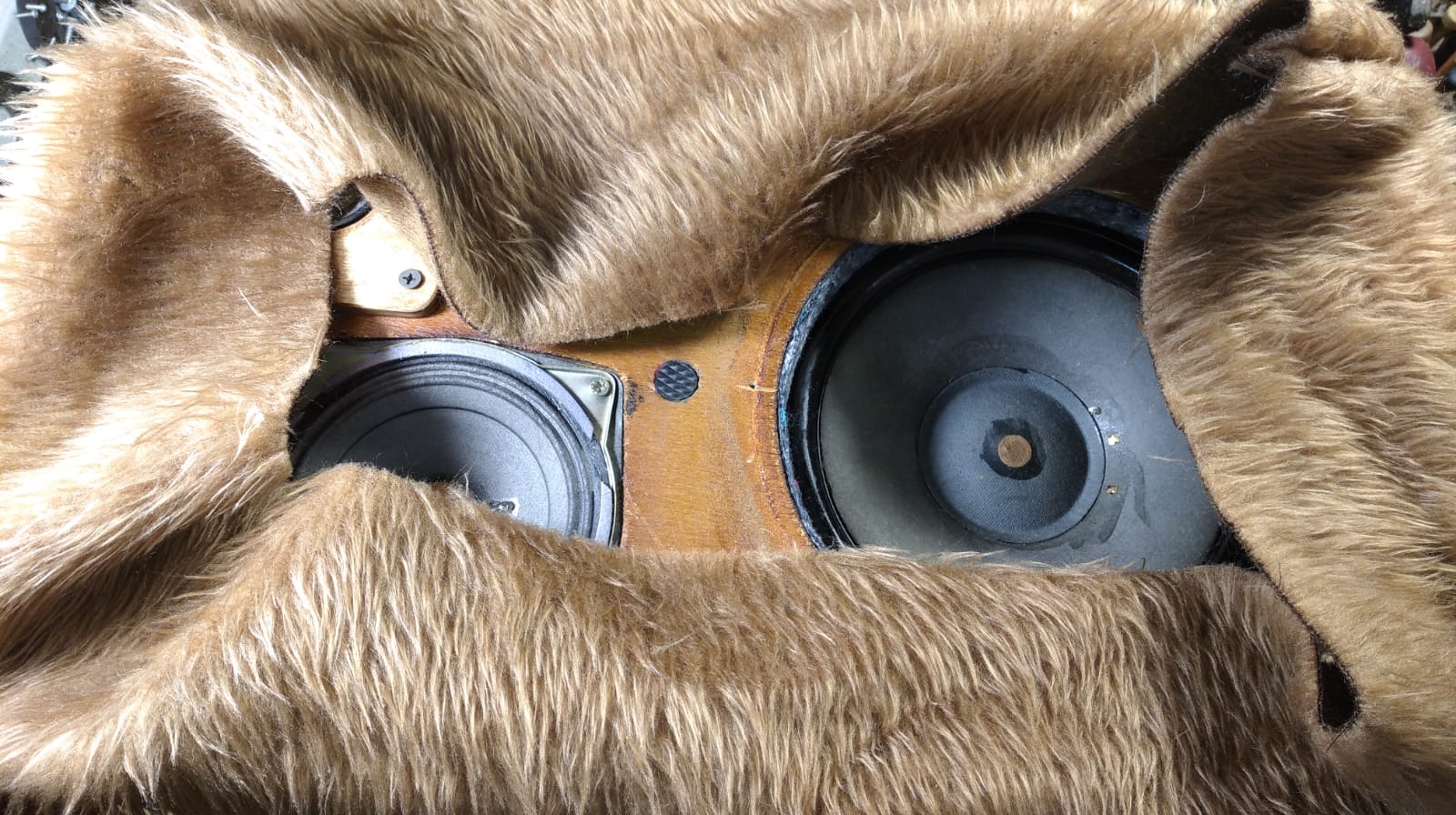

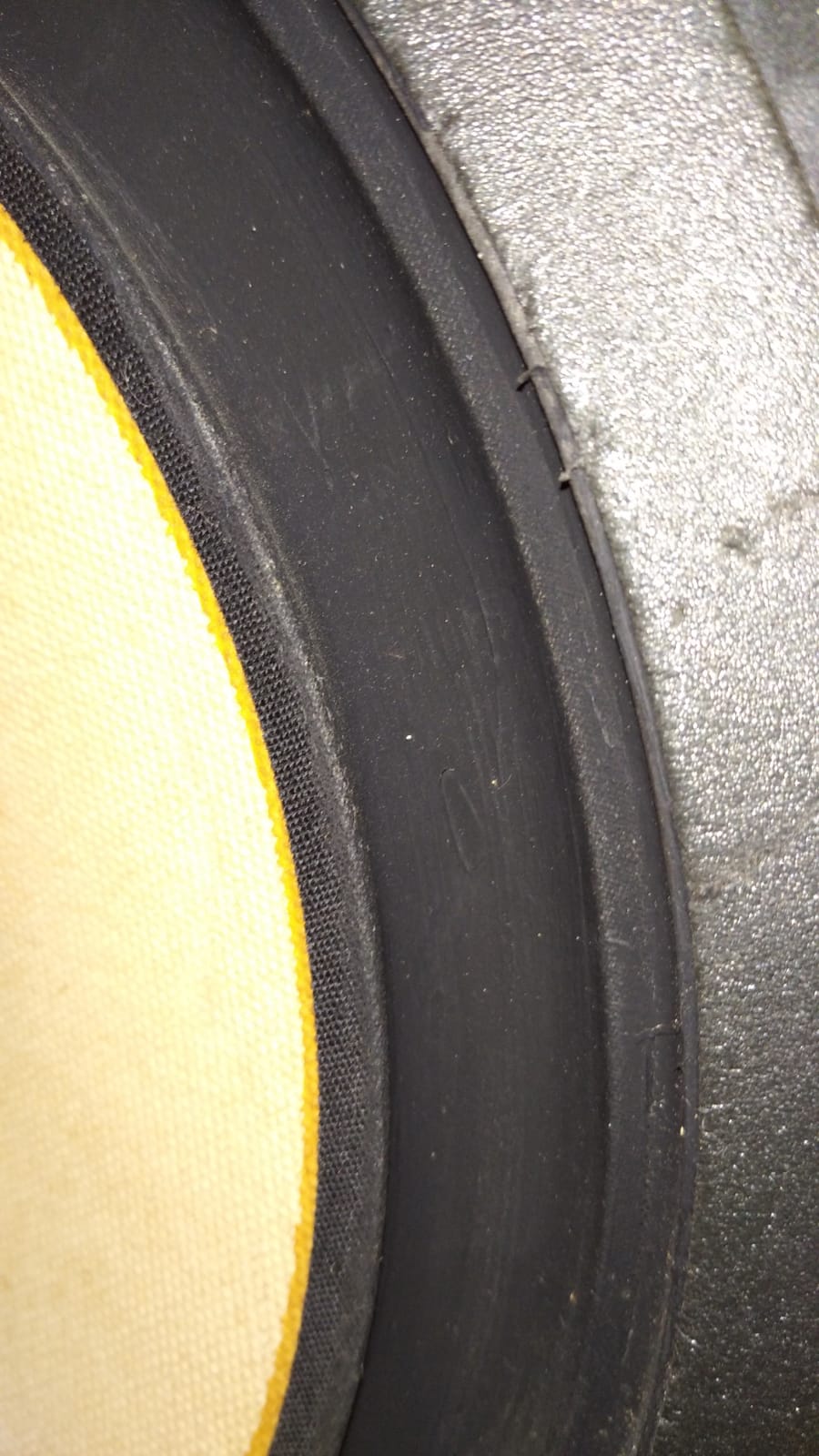

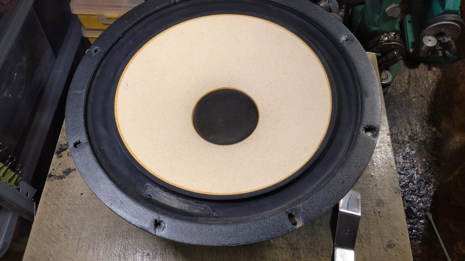

А тут напишу что успел сделать.

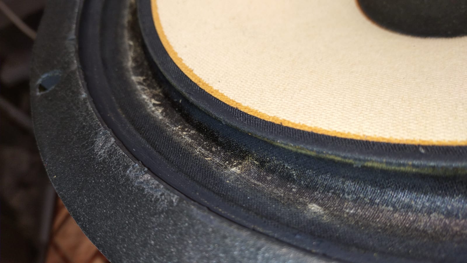

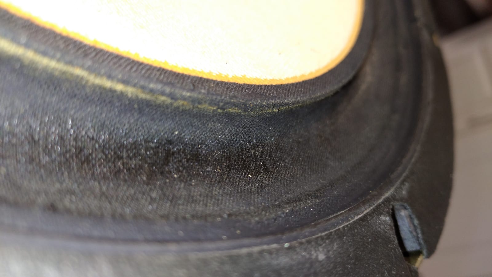

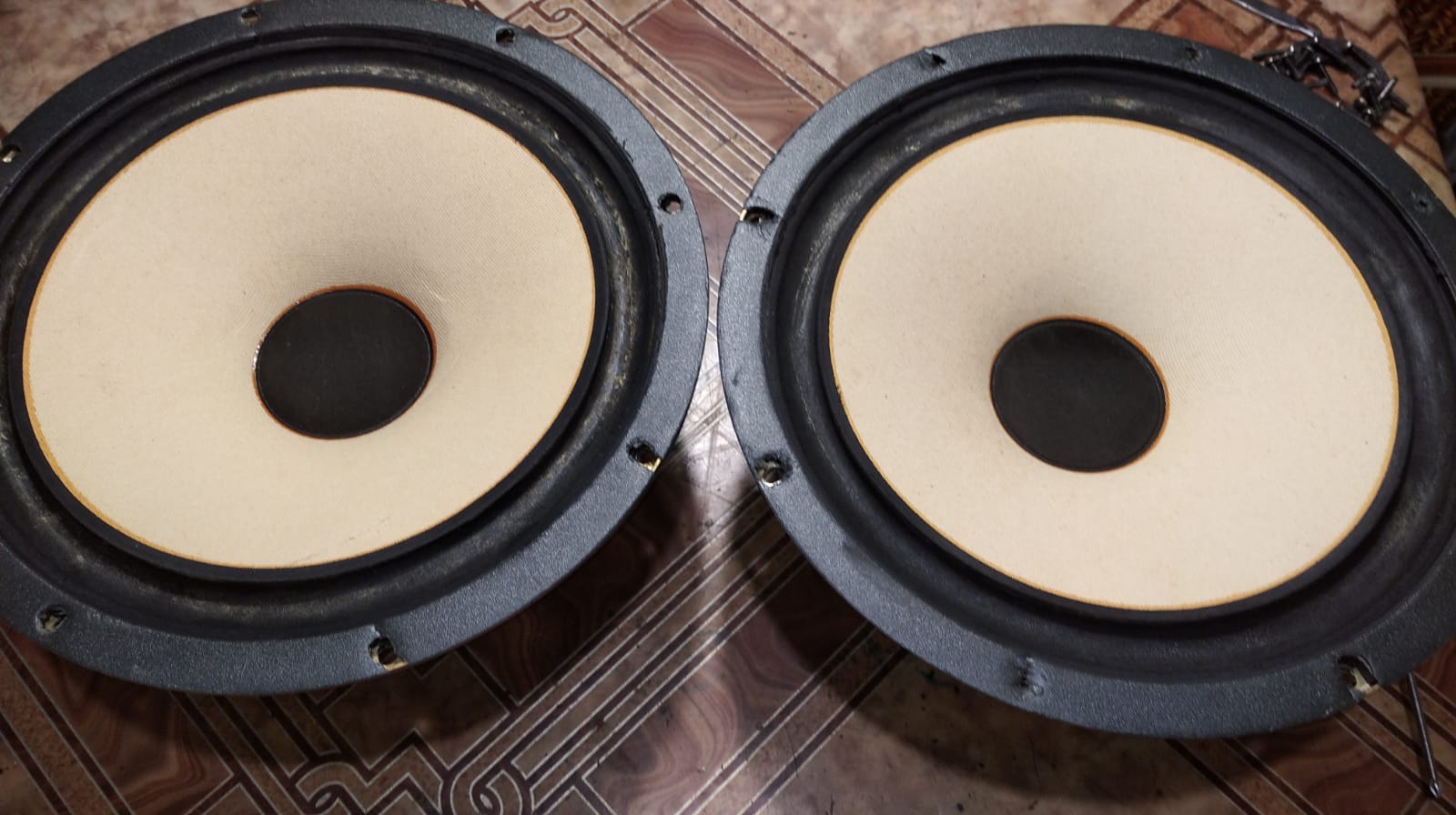

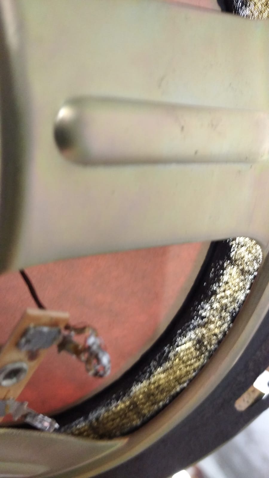

Подвесы видно давно усохли,их кто то шибко умный замазал герметиком,заколебался отдирать с помощью ксилола,он его вспучивает почуть размягчает и легче отслаивать от старой пропитки но всё равно муторно.
Послушал,стало чуть получше ,до этого низов было мало,играли как огромные ширики.
Диффузоры практически не двигались,только с большим усилием.

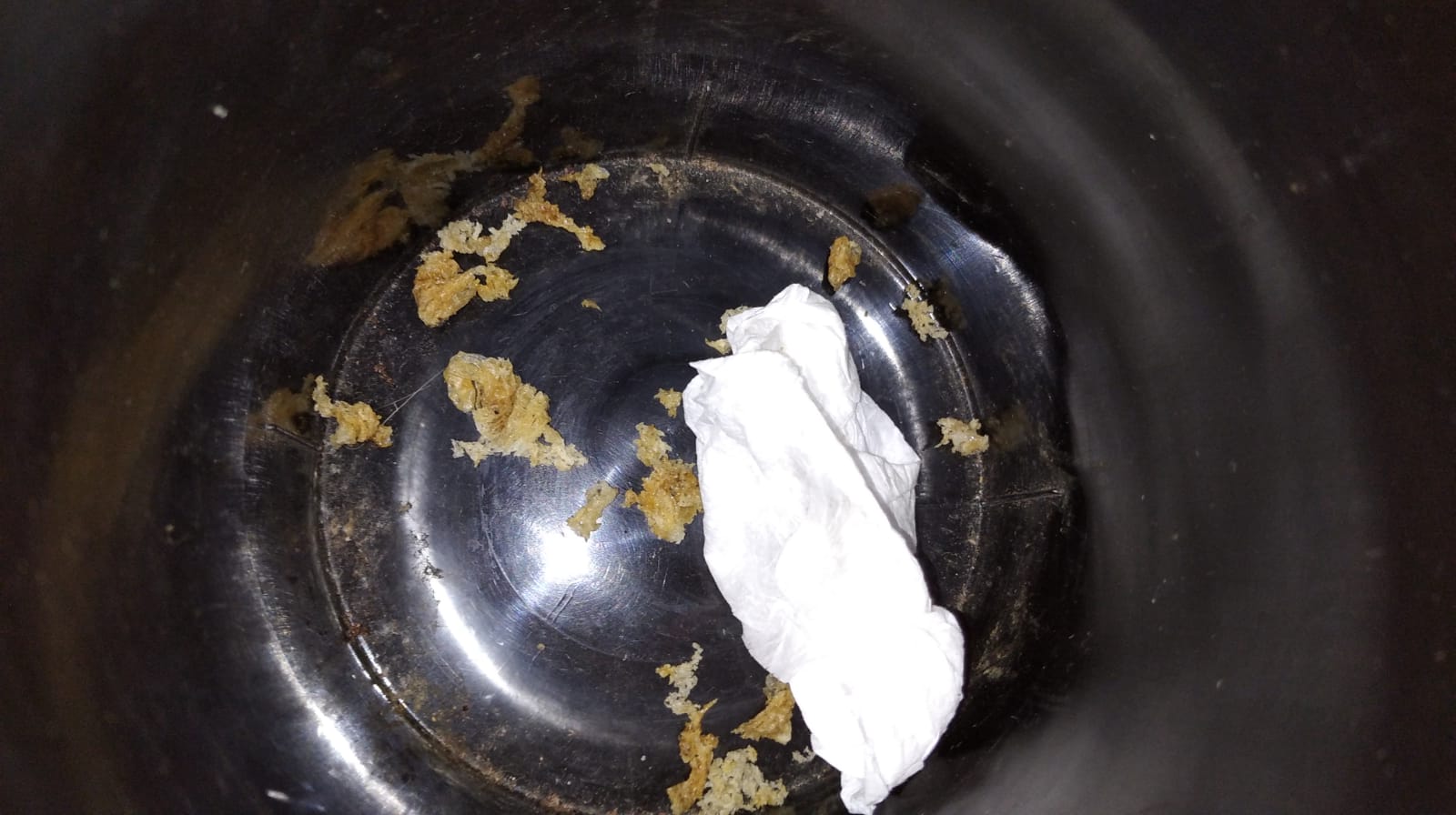

Ну эта хрень ничем не отмывается,взял смывку для краски престиж,вот она её очень быстро разрыхляет и можно счищать,процесс на фото,много мелочей не фотал,было вонюче и некогда.Банку потом сфотаю.
(надо брать для таких целей,ТОЛЬКО гель,он не стекает,густой и хорошо можно размазыть в нужные места равномерно,не пачкает диффузор если попадают кусочки-комочки,счищенное легко убирается кисточкой и пылесосом)
Сегодня купил Хай Гир для ремней,он размягчать должен пропитку оставшуюся,там её осталось мало ,так что справится.

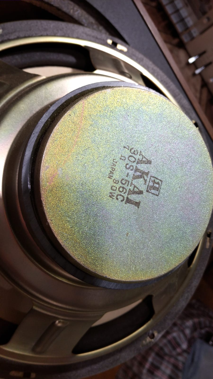

Динамики проверил,центровочные мягкие достаточно и ровные.

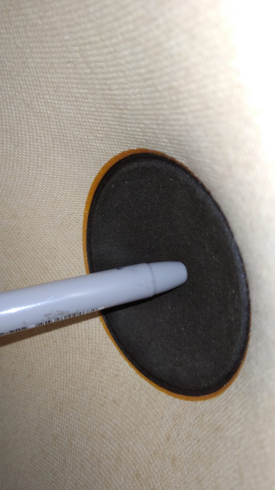

Выровнял колпак на одном НЧ,был замят.

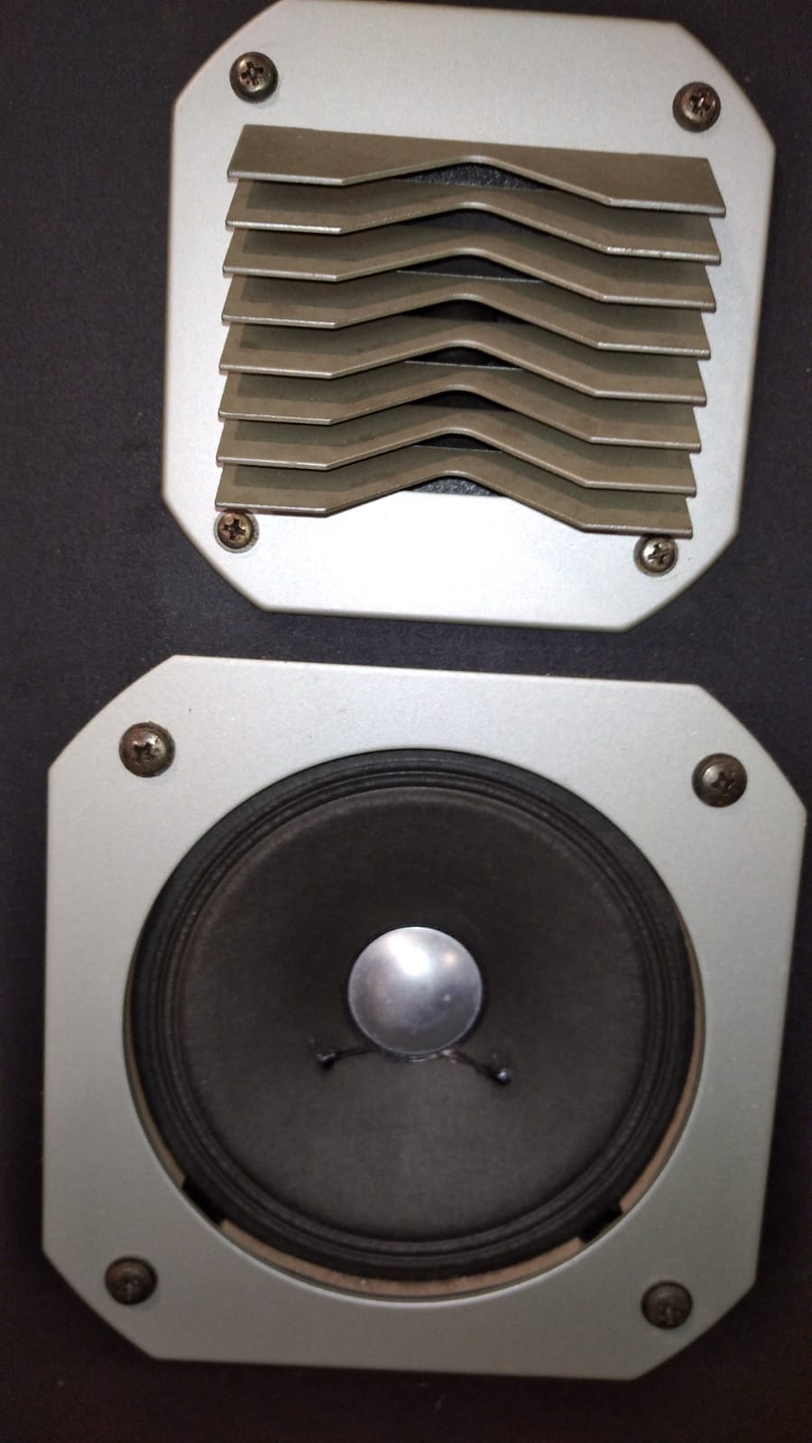

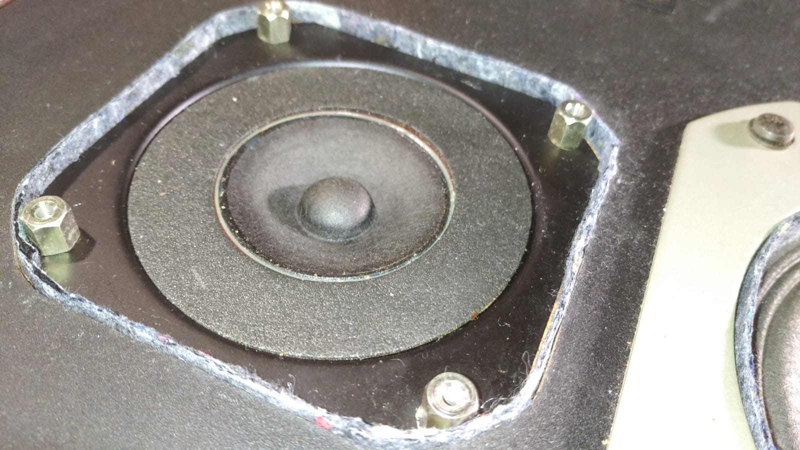

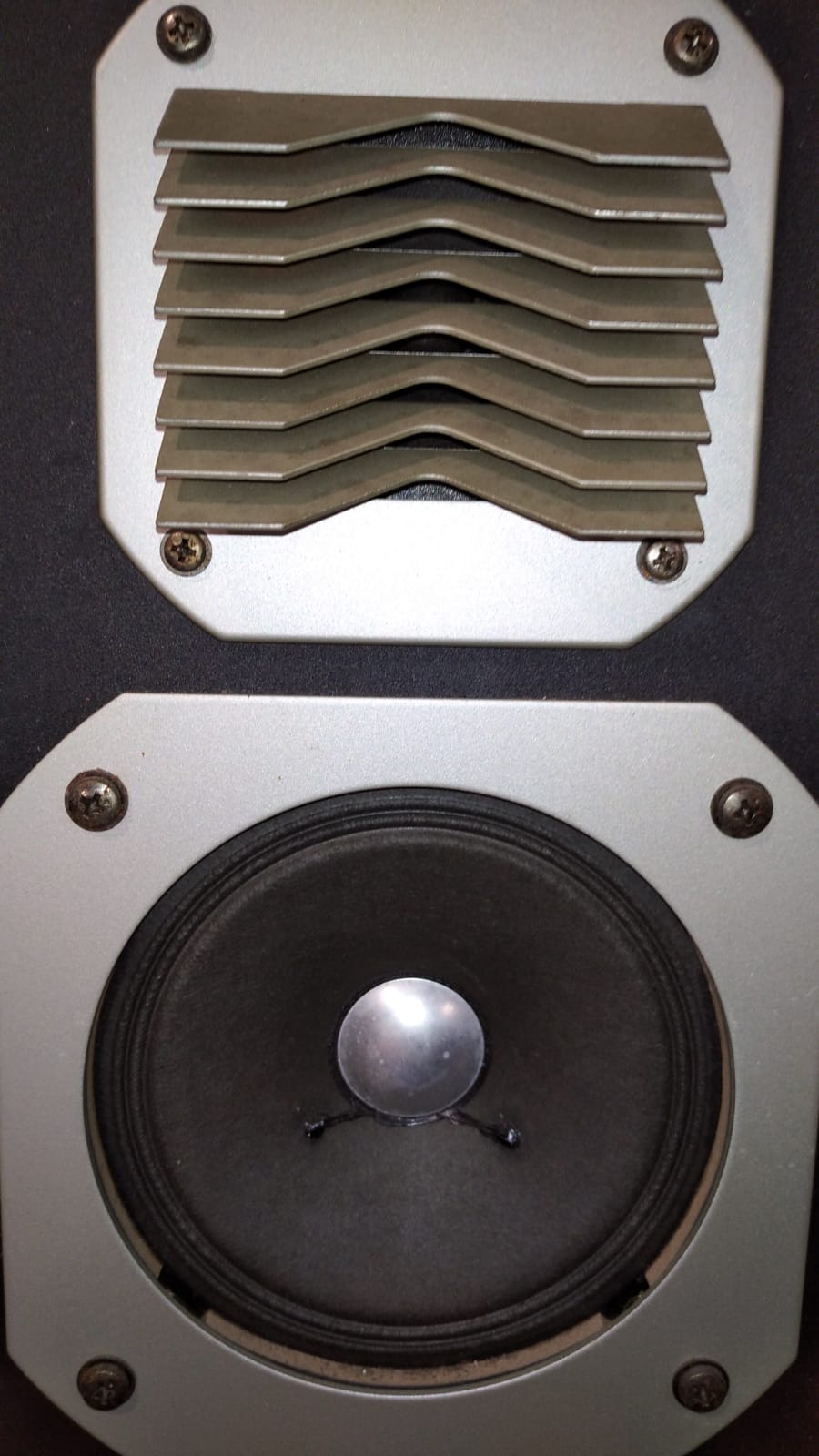

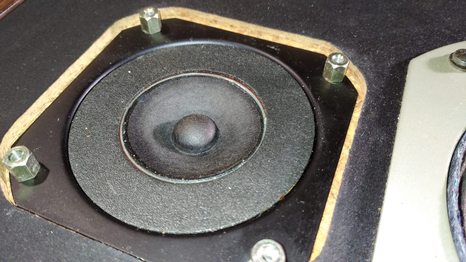

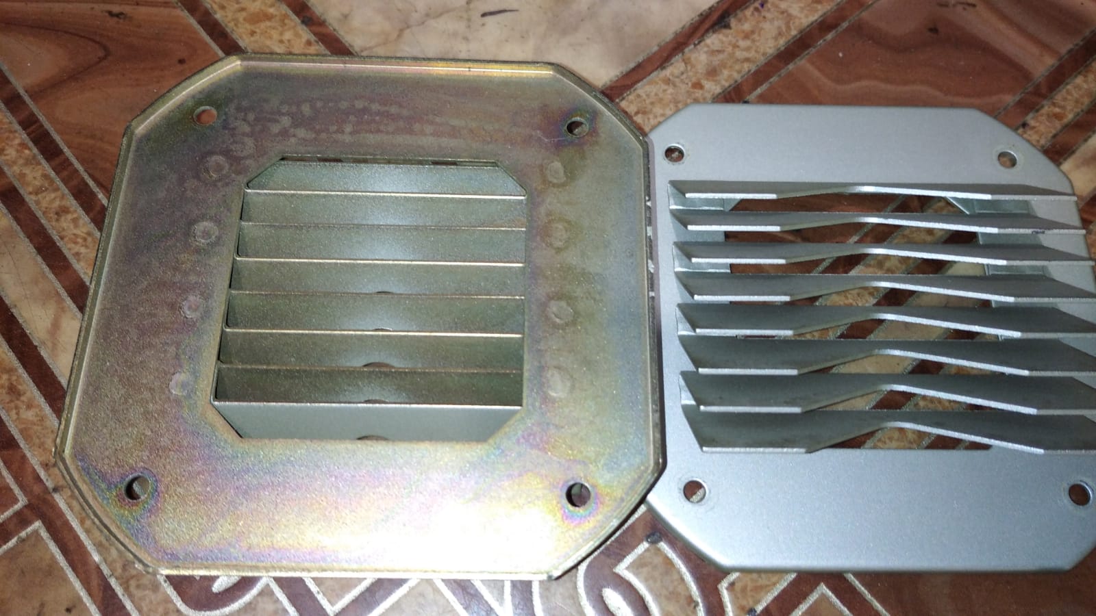

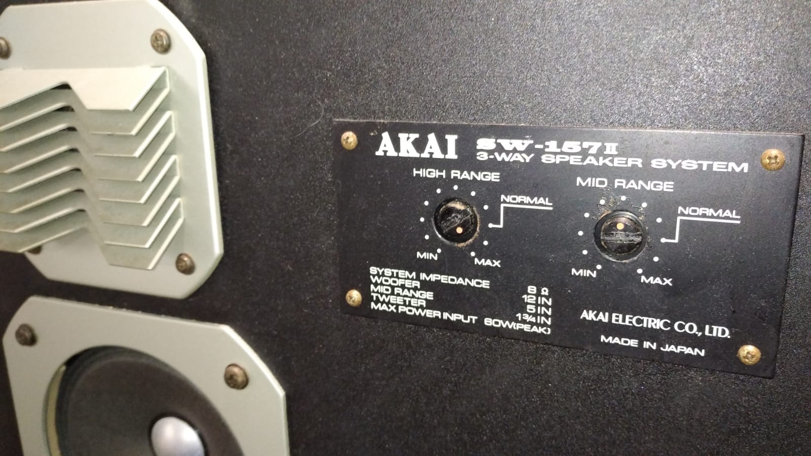

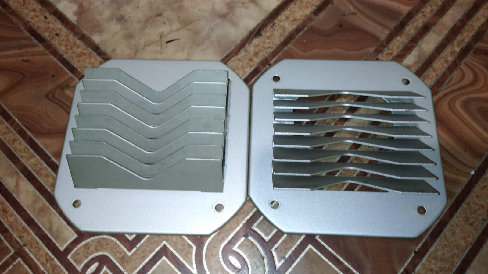

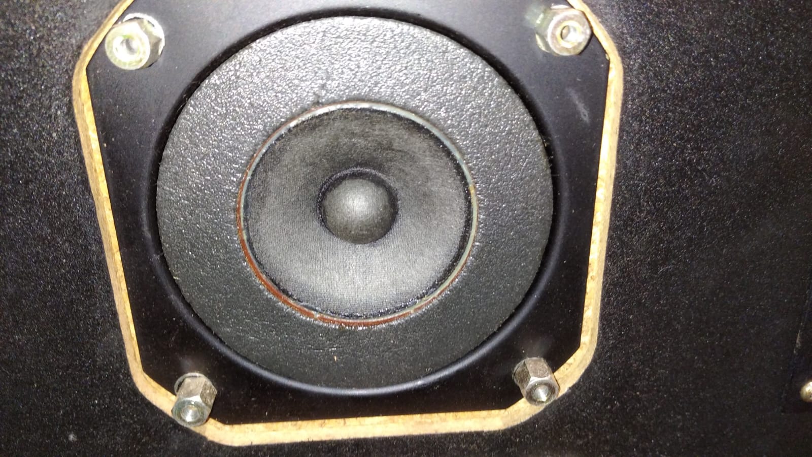

Ещё меня (как и бывшего хозяина) раздражали ВЧ ,снял линзы,стало хорошо.
Япы видели такие штуки у Европейцев,но как ими пользоваться правильно не знали.
Там они получились для сильного увеличения резонансов ,отражений и искажений.жуть короче.
Тем более они крепятся на расстоянии от ВЧ,зазор около 1см,там вообще чёрти ,что творится под этой жестянкой,она ещё и звенит если тронуть просто.
Щас бум размягчать пропитку,слушать.
ПОка вчера слушал сразу после смывки краски,прям хорошо было по звуку,даже до сабовых частот почти,на спектре засёк 37гц. 40-41 спокойно на Йелло играло(Тач).

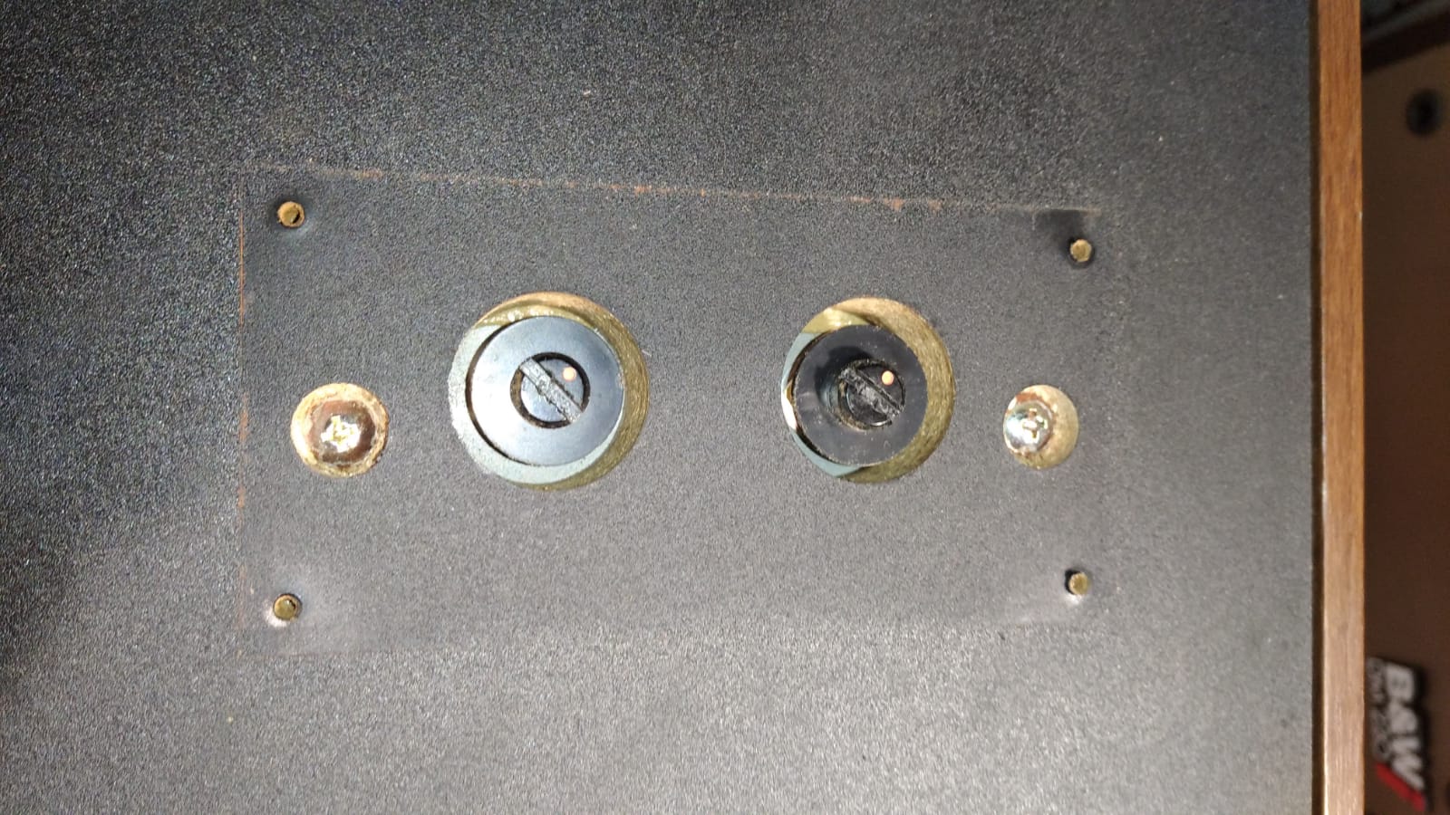

Хотел глянуть фильтры,на ощупь там 2 катушки мелкие и один электролит аксиальный.
Провода,моножила.
Но его чтоб снять надо все динамики отпаивать,пока не буду.
В моём ответе выше всё есть.
Так и сделано почти сразу.

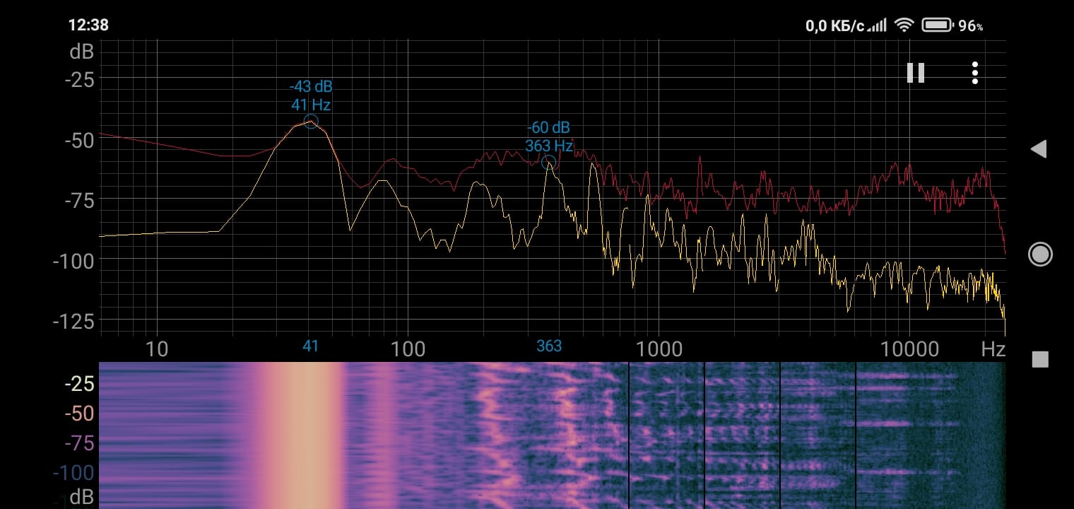

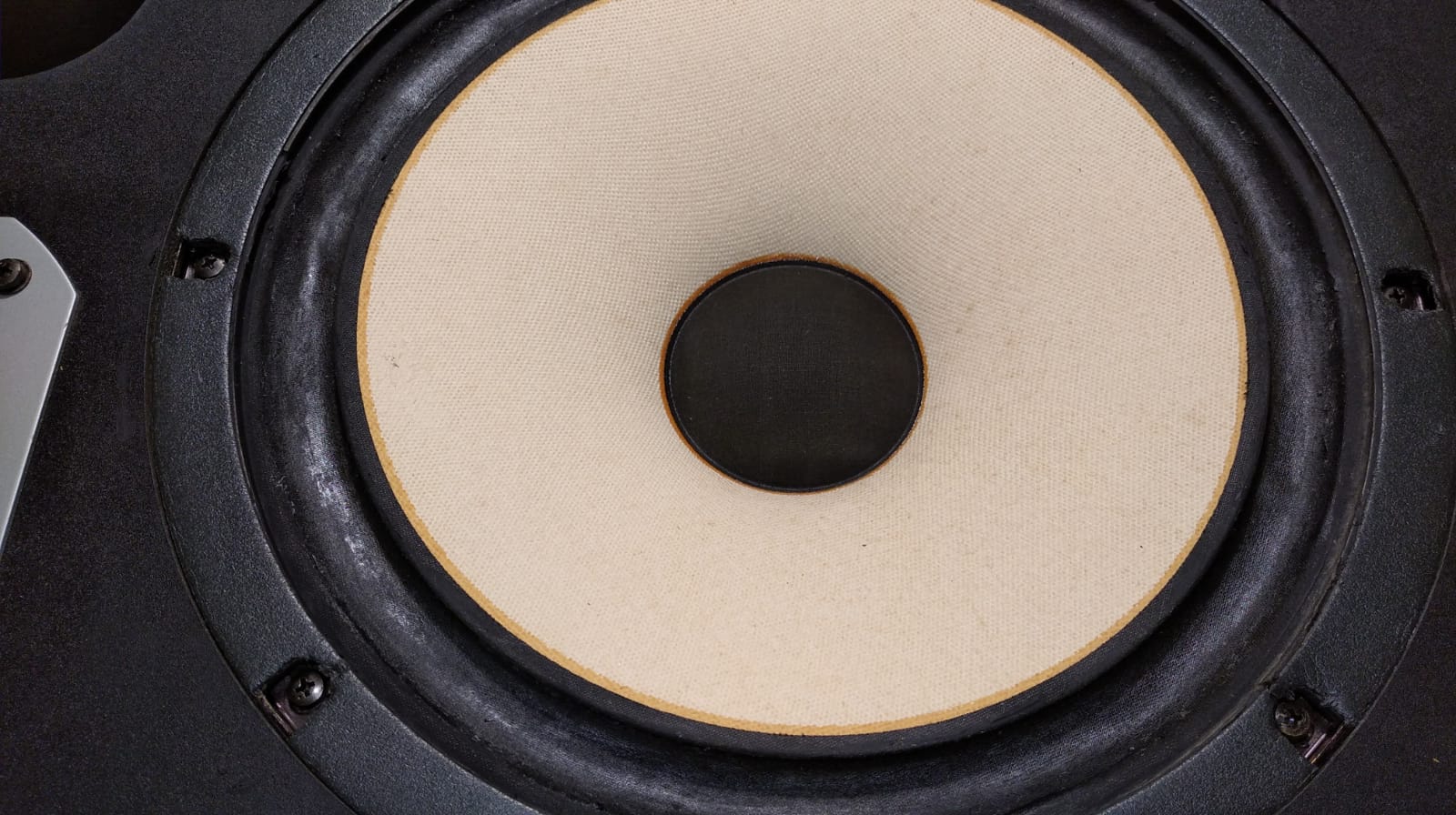

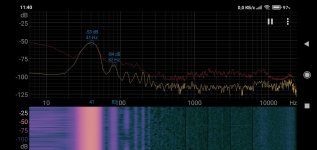

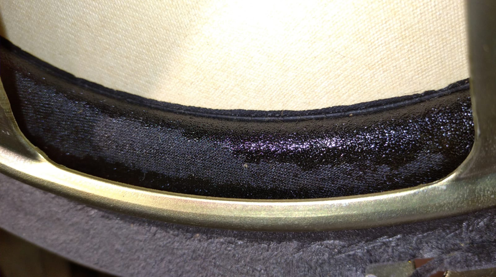

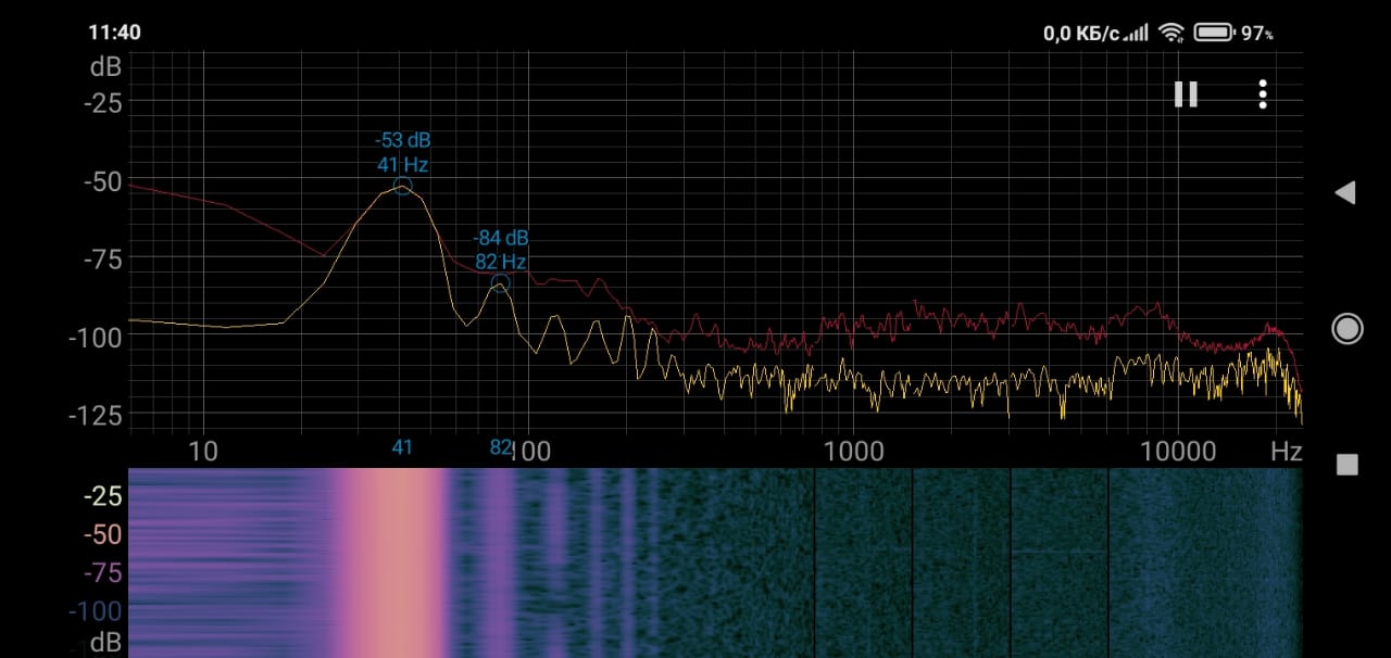

Промазываю.Уже проходов 10.Расход приличный,после высыхания-впитывания остаётся липкий слой.
Забыл скрин сделать после первого прохода.
Отдача была на -53дцб(нашёл скрин,всё таки сделал,добавил) изначально,щас -43.
Остальная грязь на графике,это я одновременно через этот гул ещё и ролики с ютуба слушаю через них же)
Качаю через усь генератором на 40гц непрерывно.
Рёв стоит тот ещё.
Ну и фотка смывки,кому пригодится мож.
Ещё сниму,промажу полуторы изнутри так же раз 10.
Там тоже сухое всё скорее всего.

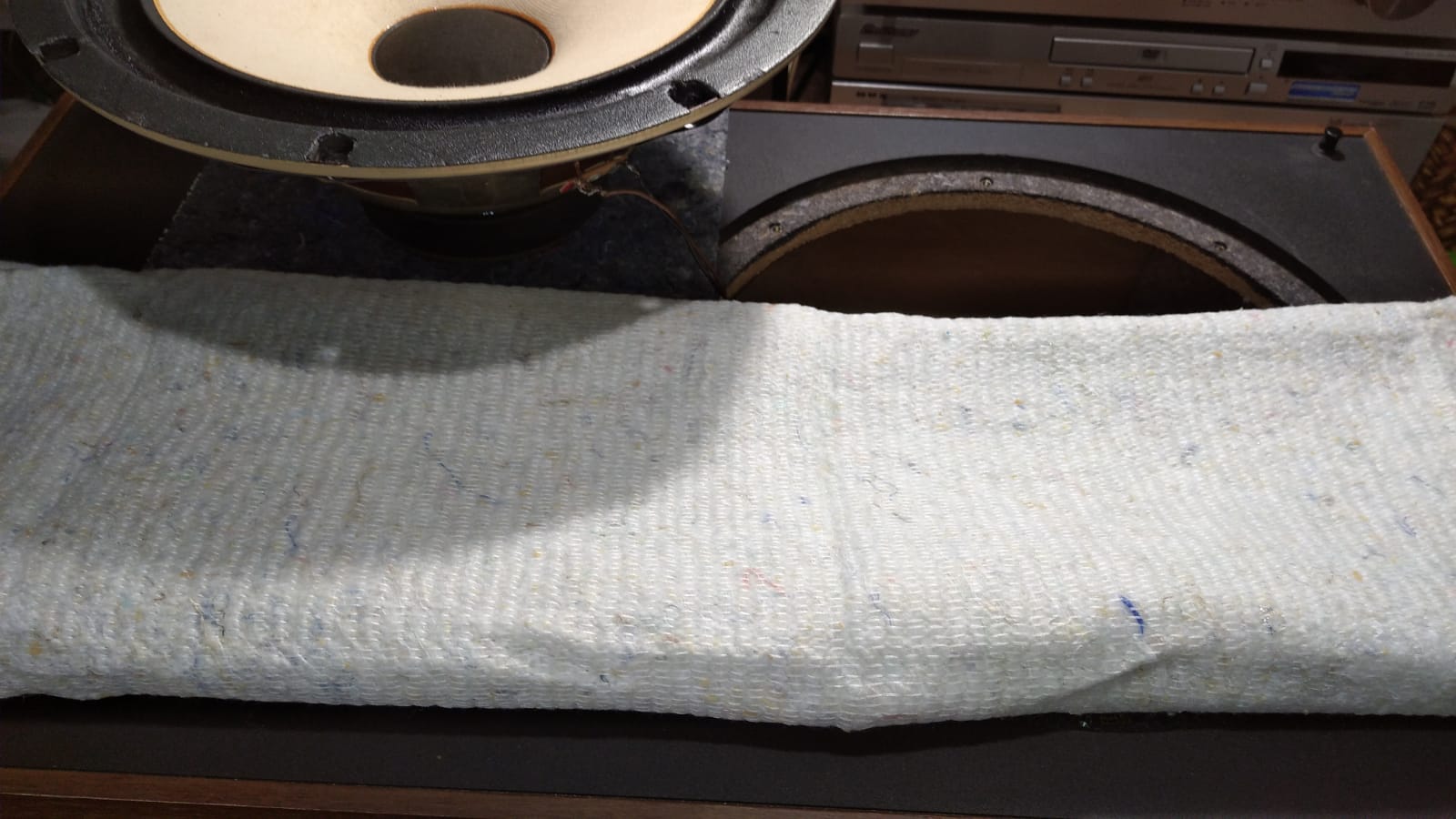

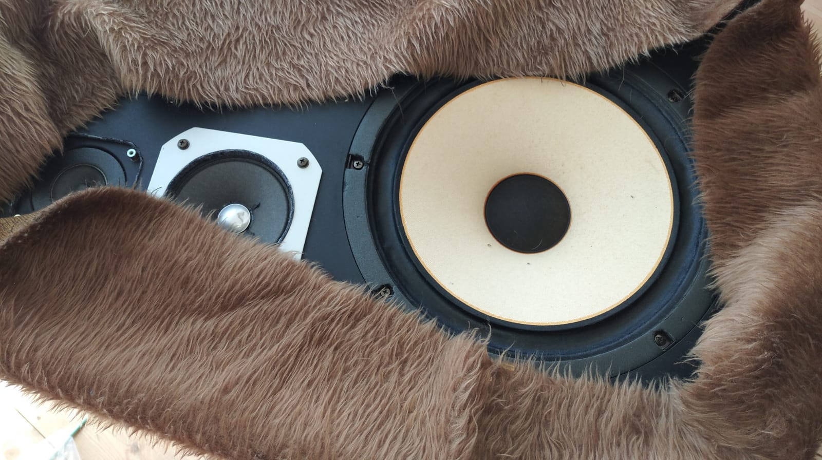

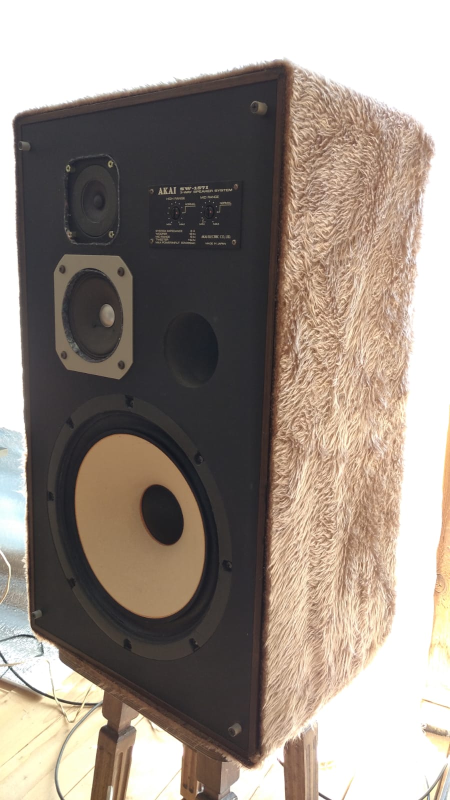

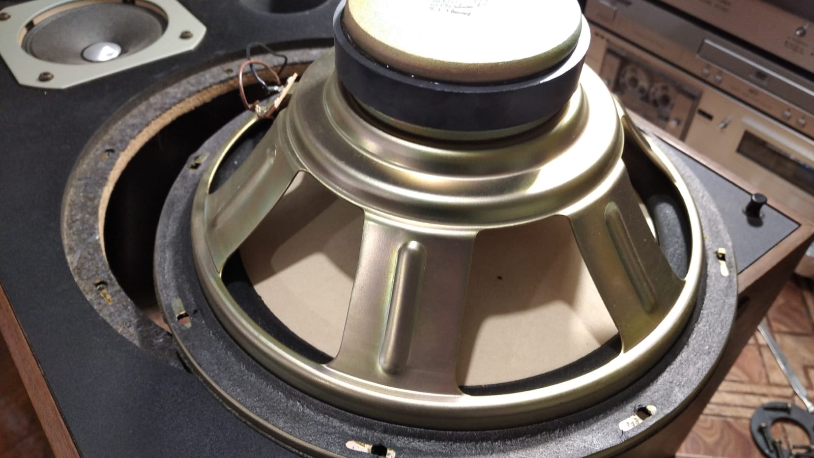

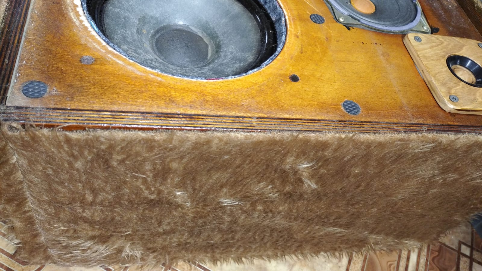

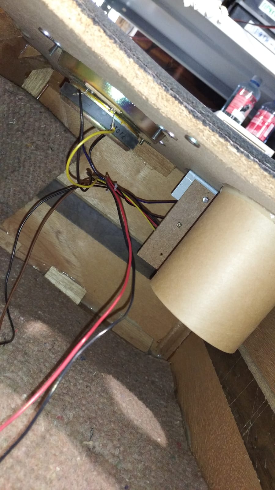

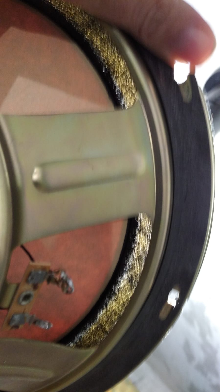

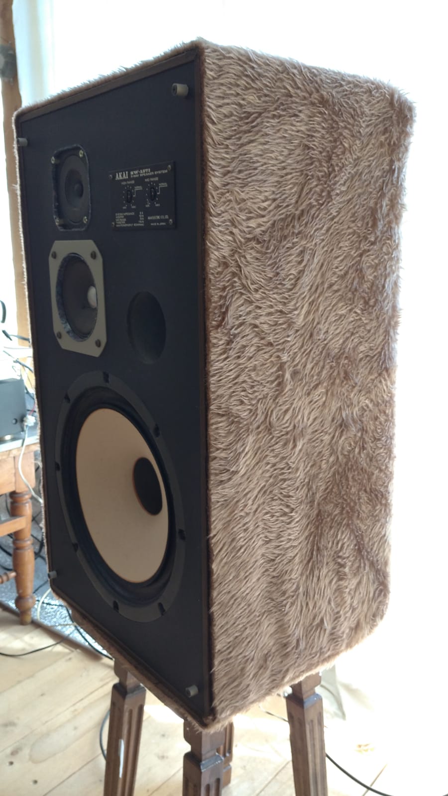

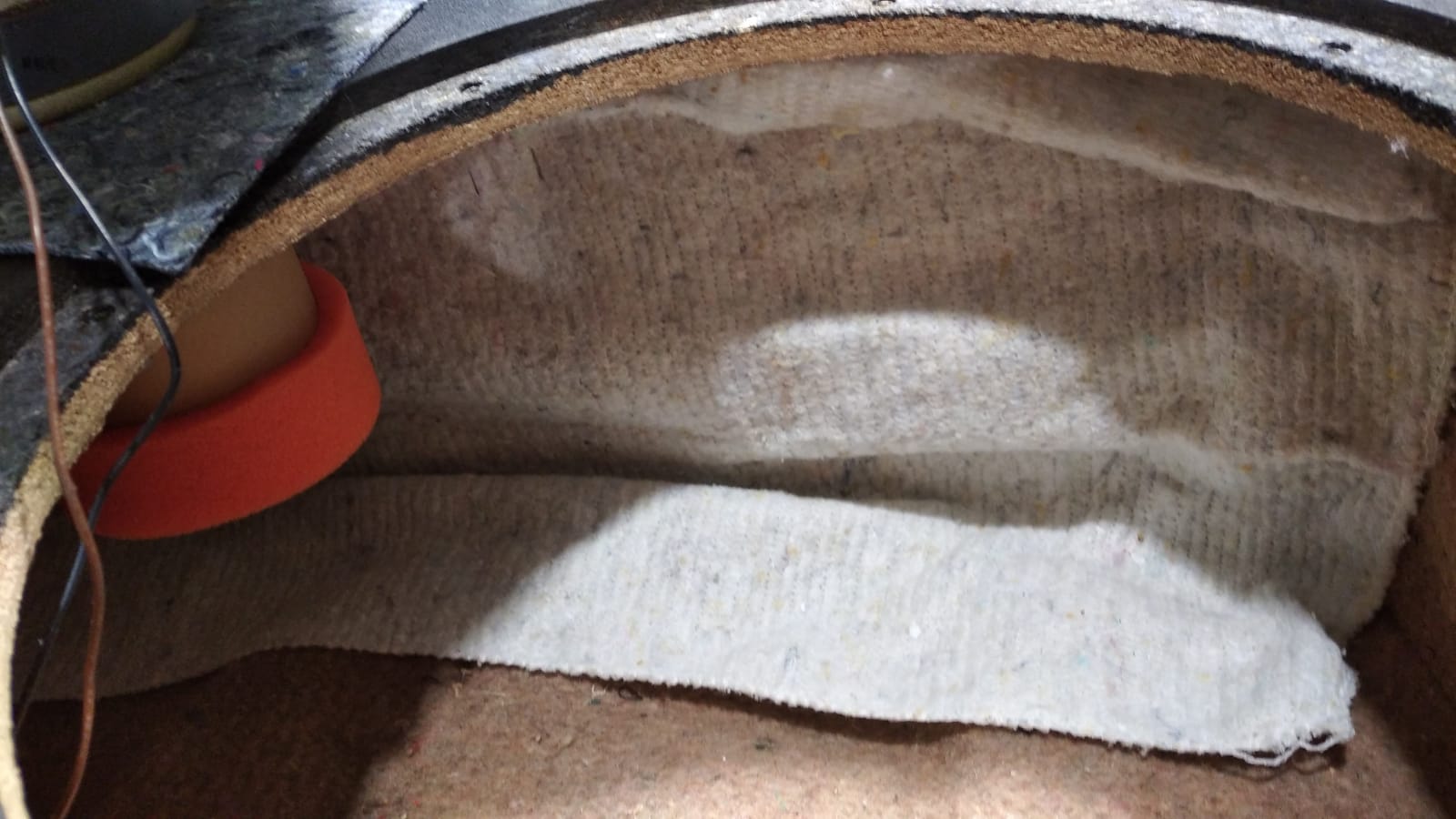

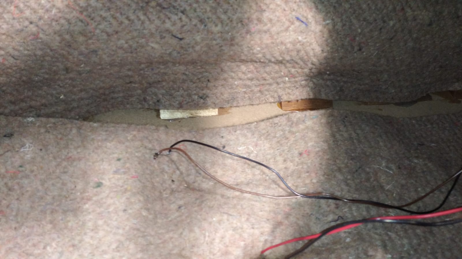

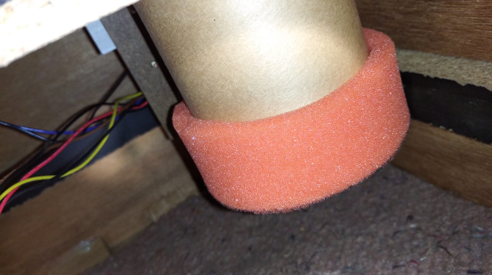

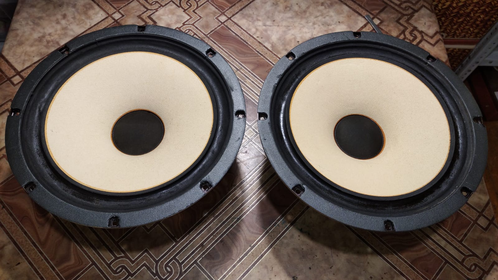

Снял,оказалось жижа хорошая,пробила местами насквозь.Это хорошо.
Ну и несколько раз промазал изнутри.
Пока динамики лежали перевёрнутые услышал призвуки из корпуса.
Простучал незакрытые места,оттуда и летела.
Уложил хлопок,закрепил на скобки.
Не подлезть не влезть.
Сделал чулки на ФИ,пусть будут.Там трубы ФИ кстати просто приклеены изнутри к передней стенке,размер в размер не идеальны,и на стыке с передней стенкой получается ступенька изнутри.
Поставил динамики назад,промазал ещё разок,сделал ещё компонентную жижу,ей прошёлся.
Пусть поработают,потом может ещё пройду.

"Решетка"- это акустическая линза (как у Сансуев)- в своё время было модно.

Простите, а что там с фильтроидами? Схему не прошу, но просто интересно. НЧ динамик небось через ФНЧ нулевого порядка включëн?
Drakonian
5 Май 2021
4,737
2,563
126
СССР
Воронеж
Да хз,я же писал в сообщении,что не долезть ,снаружи не вынуть,чтоб снять надо все динамики снимать и отпаивать.
На ощупь,фигня ,а не фильтр.
НЧ динамик половину средних играет,если что.
Туда бы пару резисторов на СЧ, катуху побольше на НЧ,
ВЧ там в принципе вроде достойно отыгрывает и не лезет.
С линзой,его становится в 2 раза больше по ощущениям и с грязью.

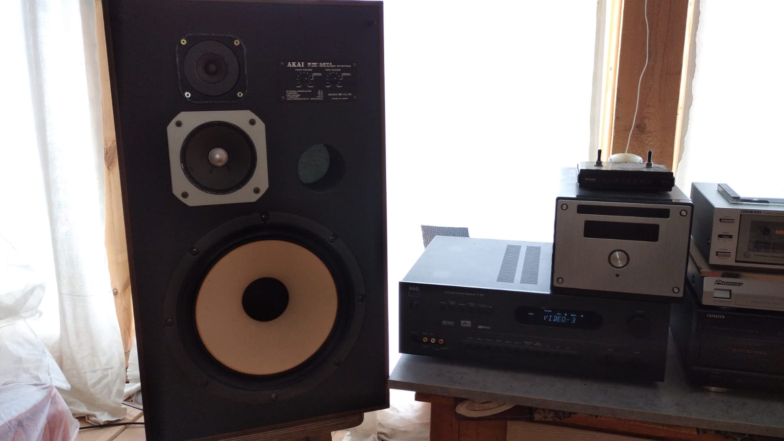

Послушал на Веге 101,до этого гонял на НАД,под НАД они не пойдут короче)
Им древнее что то нужно в пару.
С Вегой зашибись,хорошие колонки всё таки.
Откуда то басов море взялось(даже перебор местами) и всё ровненько играет.
Удачно поменялся...

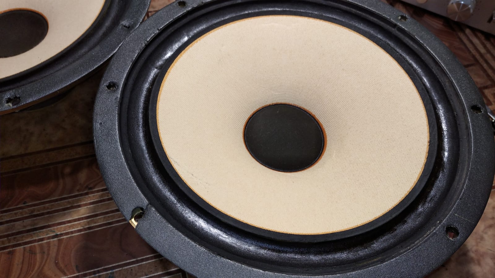

12" НЧ, не фунт изюма! Стоило над ним поработать! smile_30 smile_13 smile_29
Да,приятно играет на соответствующем усилении)

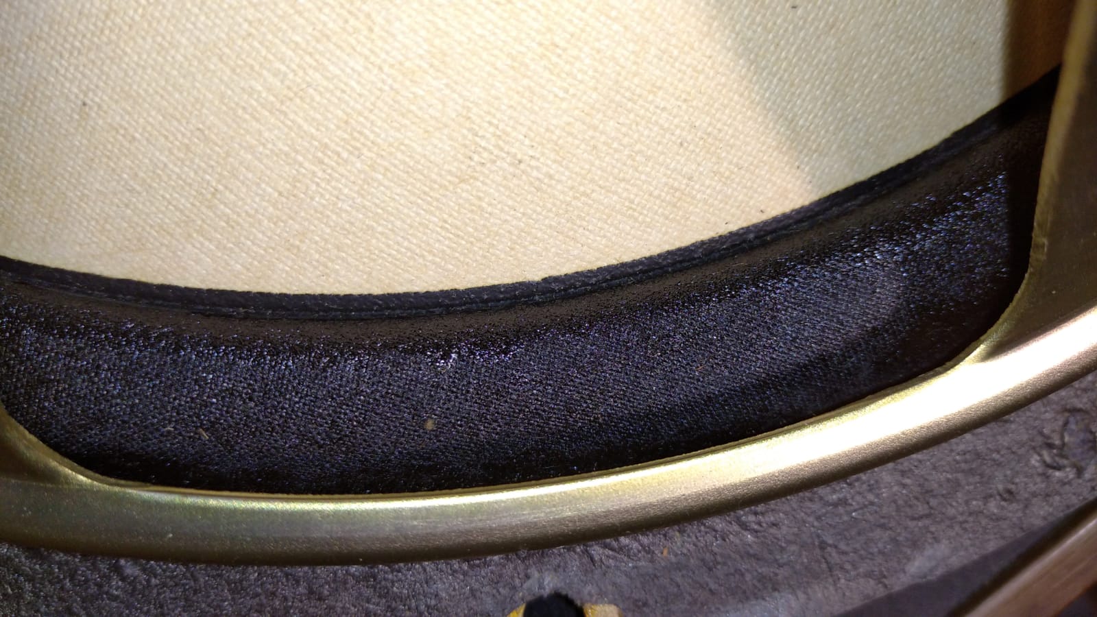

И добавлю,с грилями родными их тоже слушать не надо.
Рама глубиной 2,5см ,внутри от неё резонансы , и летят наружу.
Что чистоты звучания не добавляет.

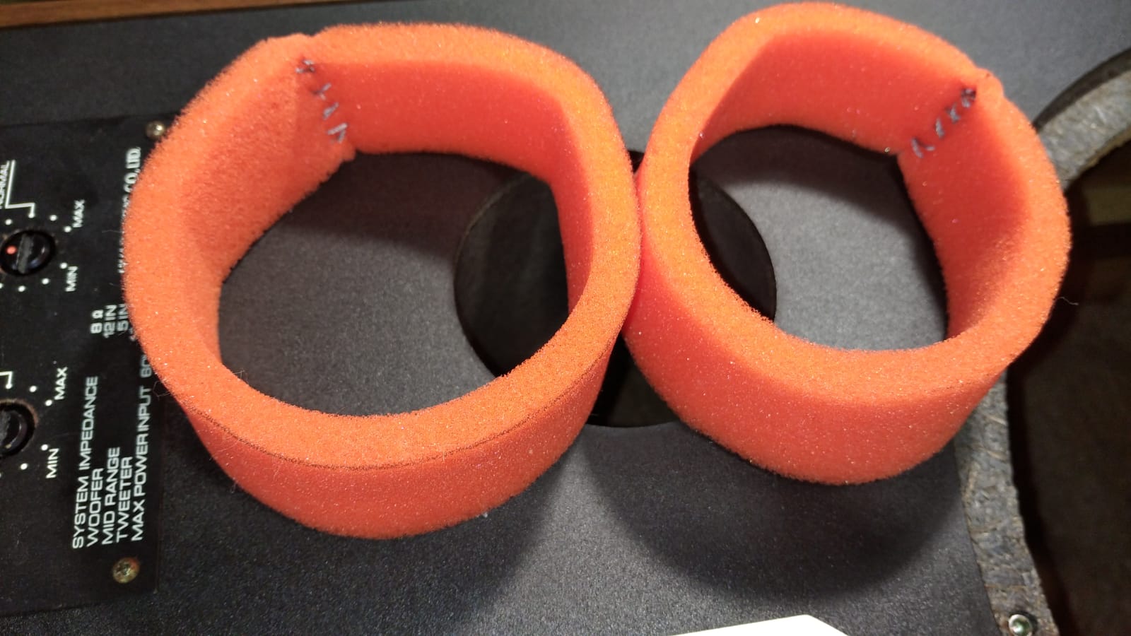

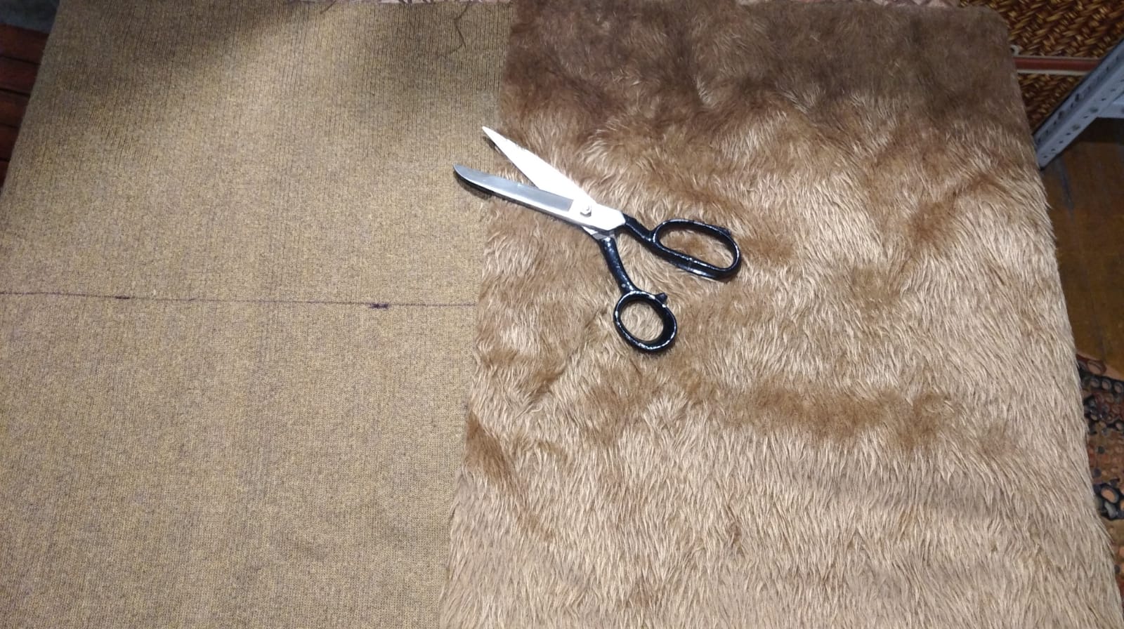

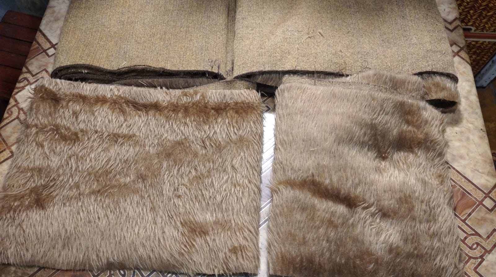

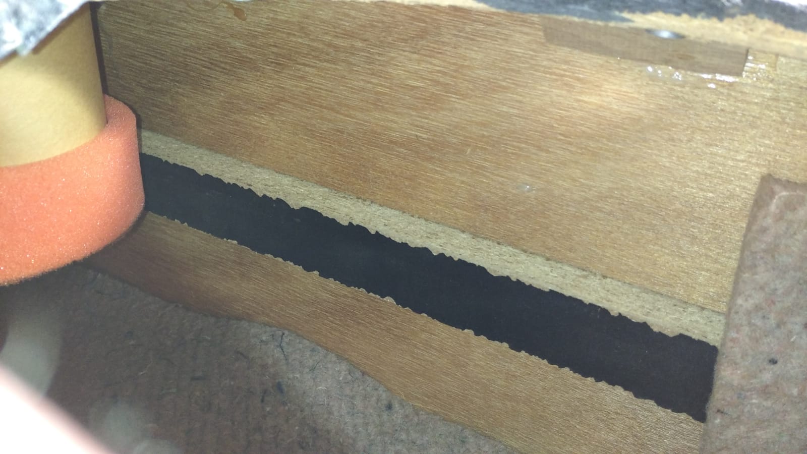

WhatsApp Image 2025-06-16 at 11.52.12.jpegWhatsApp Image 2025-06-16 at 11.52.13.jpeg
Кое что ещё поправил,сейчас лежат на спинах,ещё промазывал перед тем как убрать пока,заметил,что летят отражения от СЧ-ВЧ динамиков в стороны,там бортики выступающие,на СЧ ещё и с нишками.
Вырезал пока полоски тонкого войлока,поставил,ушли резонансы.
Что неплохо на общем звуке сказывается.
Потом если дело дойдёт сделаю точно по высоте нужной из фетра или бархата.
Вокруг ВЧ,хорошо бы такие же кольца сделать тонкие,там вокруг пенка наклеена,она гладкая снаружи.
Неужто те бортики так звук отражают? 🧐 На ВЧ от лицевой панели отражения думаю больше. Бублик из войлока вокруг – правильное решение!
Drakonian
5 Май 2021
4,737
2,563
126
СССР
Воронеж
Ещё как отражают.
Чтобы понять как работает,приложите к ушам сзади ладошки ,как бы сделав большие уши,по направлению к АС.
И немного пошевелите ладонями взад вперёд.
Там тоже самое только летит в другие стороны в зависимости от угла бортиков и его материала.
Если на бортиках будет поглощающе-рассеивающий материал,такого не будет заметно на слух.

Ох, и простите идиото комлето. Так ведь и подвес, который выпуклостью вперёд, тоже рассеивать будет согласно дифракционной теории Френеля-Паганеля. Всё, теперь только вогнутые назад подвесы применяем!
Будет.
Но на моих СЧ-ВЧ таких выдающихся подвесов нет,а бортики вот есть.
Хотя в те времена и НЧ динамики ставили в колодцы.

Перевёз вчера в другой дом,на мансарде теперь играют.
Пока с НАД,потом что то германиевое привезу,будет получше.
Хотя и так неплохо.Ресивер не шибко мощный,ДФ небольшой,бас на всю выкрутил,звук приятный,детальный,живой.

Сделал такие и на Акай,думаю зачем они, тут объяснять не надо?)
Уже было опробовано изначально на этих и на Акаях с применением подсобных шубок жены.
Отлично работает.
    267.4 KB · Просмотры: 30
    259.3 KB · Просмотры: 24
    284 KB · Просмотры: 28
    239.2 KB · Просмотры: 27
    174.7 KB · Просмотры: 32
    127.9 KB · Просмотры: 32
Drakonian
5 Май 2021
4,737
2,563
126
СССР
Воронеж
Звук мохнатее получается, естественно smile_27
Наоборот)
Чище( и дальше без искажений),без лишних призвуков,так же и по комнате меньше дряни летит.
Рекомендую в проблемные помещения ,ну или если просто хочется максимум выжать из АС по звуку.
И с этими шубами,теперь стало более понятно ,что надо катушки менять в 109х.
Бум менять...

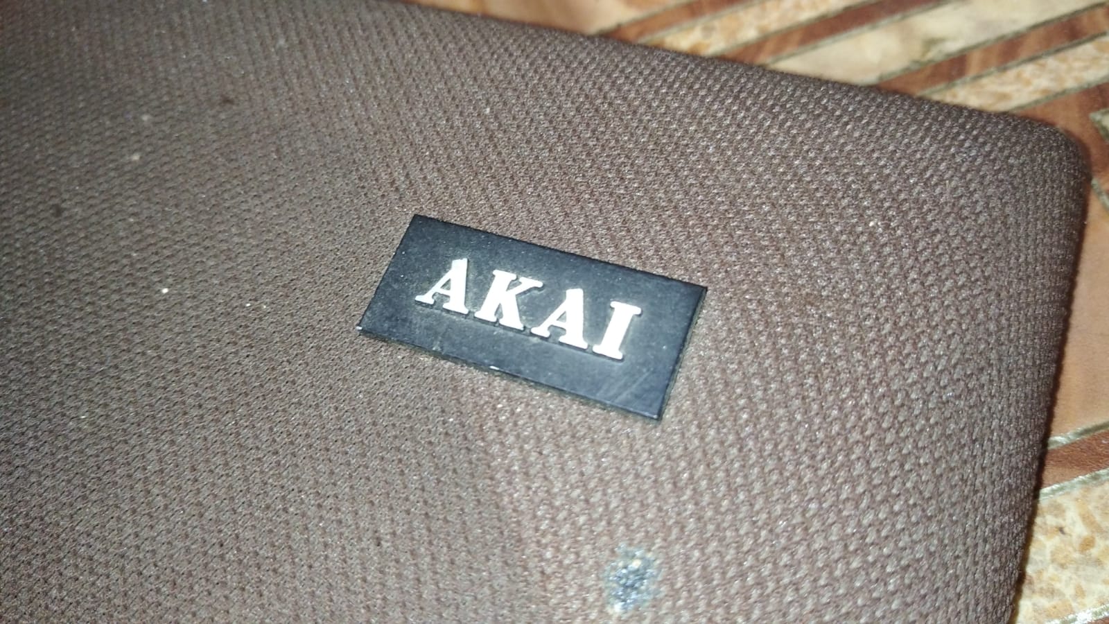

Ну и на Акай вчера надел.
Чуть пришлось ушить ещё,свободно получилось.
